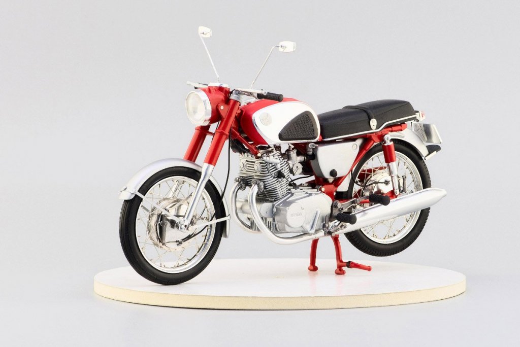

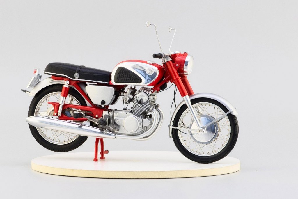

boxer 1036 Опубликовано 24 Apr 2022, 12:09:37 Жалоба Поделиться Опубликовано 24 Apr 2022, 12:09:37 Я уже не знаю как быть,.. и говорить не хочу, и молчать,.. крыло слишком большое, спереди сильно торчит,.. так его помнут при эксплуатации,.. Ссылка на сообщение Поделиться на другие сайты
Николай_ 5856 Опубликовано 24 Apr 2022, 12:24:52 Автор Жалоба Поделиться Опубликовано 24 Apr 2022, 12:24:52 Во-первых, не торчит, а высовывается, а во-вторых, наверное, большое, но другого крыла у меня нет ) Ссылка на сообщение Поделиться на другие сайты
PETERSON 10161 Опубликовано 24 Apr 2022, 15:12:10 Жалоба Поделиться Опубликовано 24 Apr 2022, 15:12:10 (изменено) Не идеал, но лучше, чем было изначально. Изменено 24 Apr 2022, 19:33:20 пользователем PETERSON Ссылка на сообщение Поделиться на другие сайты
Roman163 1103 Опубликовано 24 Apr 2022, 18:27:47 Жалоба Поделиться Опубликовано 24 Apr 2022, 18:27:47 Может быть есть возможность чуть сместить переднее крыло? Ссылка на сообщение Поделиться на другие сайты
PETERSON 10161 Опубликовано 24 Apr 2022, 18:37:59 Жалоба Поделиться Опубликовано 24 Apr 2022, 18:37:59 9 минут назад, Roman163 сказал: Может быть есть возможность чуть сместить переднее крыло? Роман, ты всё проспал. Николай его уже сместил. Было. Стало. Правда, теперь оно уползло вперёд. Правильно Серёга писал, подрезать бы его надо. 1 Ссылка на сообщение Поделиться на другие сайты
Roman163 1103 Опубликовано 24 Apr 2022, 19:55:37 Жалоба Поделиться Опубликовано 24 Apr 2022, 19:55:37 1 час назад, PETERSON сказал: Роман, ты всё проспал. Николай его уже сместил. Было. Стало. Правда, теперь оно уползло вперёд. Правильно Серёга писал, подрезать бы его надо. Тут бы золотую середину) Ссылка на сообщение Поделиться на другие сайты
PETERSON 10161 Опубликовано 24 Apr 2022, 20:01:53 Жалоба Поделиться Опубликовано 24 Apr 2022, 20:01:53 Без подрезки, как мне кажется, трудно обойтись. Вот, записал видео наложения на оригинал. https://youtu.be/RUJg4HZ60Rc И поднято оно недостаточно. 2 Ссылка на сообщение Поделиться на другие сайты

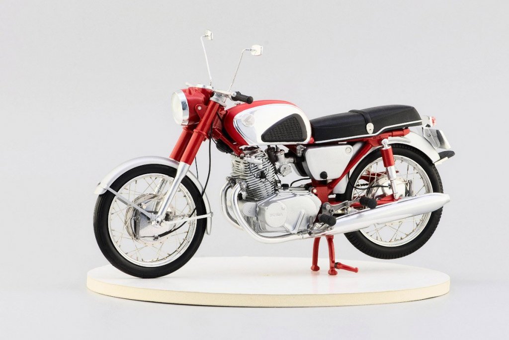

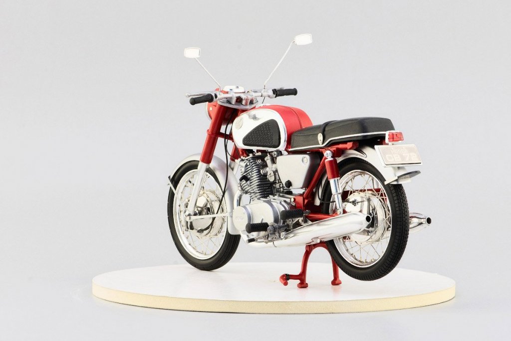

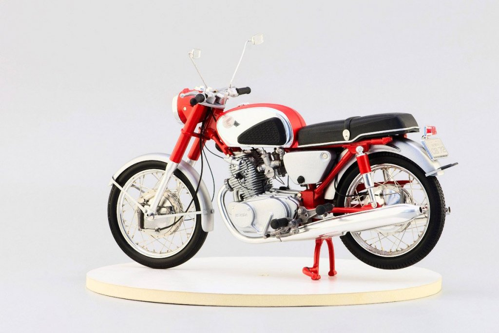

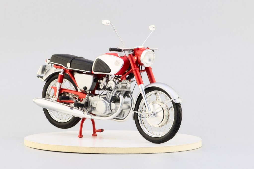

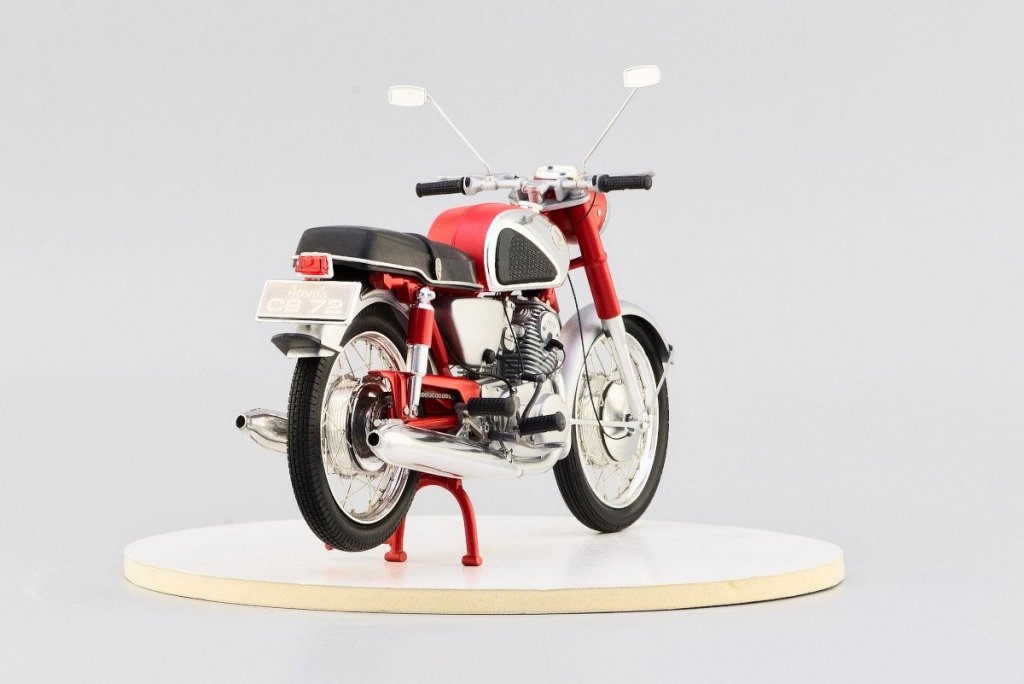

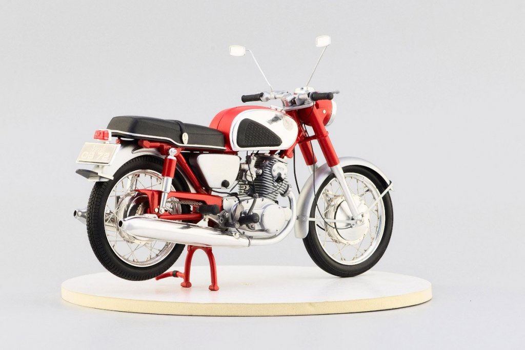

Популярный пост Николай_ 5856 Опубликовано 25 Apr 2022, 09:10:41 Автор Популярный пост Жалоба Поделиться Опубликовано 25 Apr 2022, 09:10:41 (изменено) А всё, товарищи-моделисты, всё. Понятно, что вопрос с крылом стоит ребром, но в воскресенье мы с моим подопечным решили закончить эту бодягу, ибо надоели друг другу изрядно. Мне достался какой-то уставший набор, очень много деталей были совершенно непотребного состояния, поэтому часть из них была подвергнута экспериментам. Что-то получилось, что-то не очень, много времени ушло на ожидание поступления покупок из интернет-магазинов, особенно долго приходили реактивы для проведения реакции серебрения. Часть из них пришлось заказывать заново, чтобы получить реагенты качества ХЧ (химически чистые), по-другому реакция протекала с браком. Короче, химия, это неплохая альтернатива получения зеркального покрытия, но затея очень, очень хлопотная и капризная. Не рекомендую. В попытке облагородить побитые временем и молью металлические поверхности, испробовал гальваническое никелирование. Тоже на любителя. Вся засада в том, что поверхности, покрываясь слоем никеля, приобретают одинаковые цвет и фактуру, но изъяны при этом никуда не исчезают. Для этих же целей был изготовлен адронный коллайдер аппарат для галтовки. Однако и тут, вопреки ожиданиям, избавить поверхности от каверн и прочих кратеров не удалось. Иглы, вращаясь в контейнере, очень нежно гладят детали, не причиняя им ни вреда, ни особой пользы, Но не попробовав, не узнаешь. В результате победил старый добрый метод — грунтовка, шкурение, окраска. Рискнул наконец-то применить 2К-грунт для металла, результатом доволен, как слон. При правильном разведении никакие мелкие детали не пропадают, краска держится намертво. Эта модель оказалась сильно сложнее предыдущего мопеда. Совсем не ожидал от сборки такого количества нестыковок и мест для обильной доработки напильником. В результате получилось, как у того комбайнера в известной игре — смог угадать все буквы, но не смог назвать слово. Детали все установлены, но назвать этот мотоцикл хорошо собранным, что-то не поворачивается язык. Его даже взять не за что, чтобы что-то не отвалилось. В пылу экспериментов, неверно распределил этапы сборки и это сказалось на общем результате. К тому же геометрия рамы оказалась искаженной, но это выяснилось только при установке собранного заднего колеса на вилку. При этом все подвижные части задней подвески надо было как-то временно фиксировать, чтобы эти искажения ликвидировать. Вкупе с хлипкой конструкцией колеса, силовые манипуляции по исправлению получались не очень хорошо. Про глушители вообще молчу, как ни старался, одинаковыми их сделать так и не получилось. Жэсть, одним словом. Поэтому в воскресенье вечером было заключено перемирие с ничейным счетом. Небольшая фотосессия, не сходя с монтажного столика и на полку. Кое как водрузил его туда с помощью двух длинных металлических стержней, поддев их под раму несчастного. Всё. Всем спасибо за здоровую критику и безграничное терпение. Едем дальше! Изменено 25 Apr 2022, 09:11:45 пользователем Николай_ 19 Ссылка на сообщение Поделиться на другие сайты
Roman163 1103 Опубликовано 25 Apr 2022, 12:20:01 Жалоба Поделиться Опубликовано 25 Apr 2022, 12:20:01 И бог с ними с этими мелкими косяками, куда без них то), мото выглядит шикарно, а это самое главное. Поздравляю с завершением Ссылка на сообщение Поделиться на другие сайты
boxer 1036 Опубликовано 25 Apr 2022, 12:47:27 Жалоба Поделиться Опубликовано 25 Apr 2022, 12:47:27 С завершением! Жирная стройка,.. её на пару-тройку ВИПов бы хватило Ссылка на сообщение Поделиться на другие сайты
