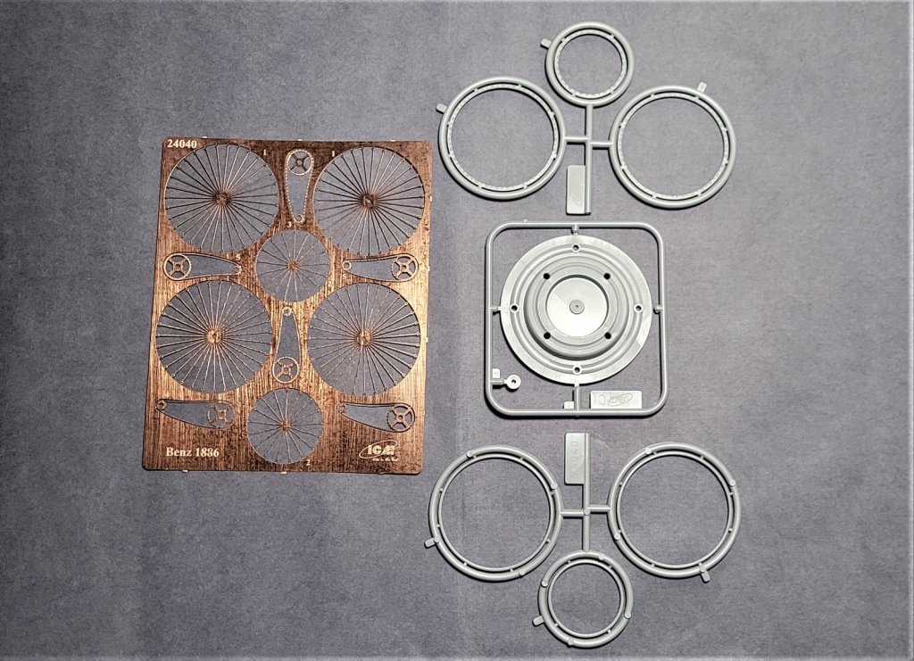

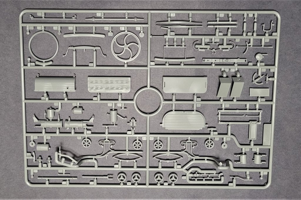

Популярный пост БОРЯН 1179 Опубликовано 23 Jan 2022, 15:15:09 Популярный пост Жалоба Поделиться Опубликовано 23 Jan 2022, 15:15:09 (изменено) Приветствую всех кто посетил данную тему. После чемпионата, захотелось отдохнуть от сборки "стерильных" и блестящих авто. И собрать что-нибудь просто, не требующее аккуратности при покраске и сборке. Выбор пал на сие чудо, немецкого гения. Да и если верить некоторым источникам, то 29 января 1886 года на него официально был получен патент №37435. Что тоже символично. Немного исторической справки. Первый в мире автомобиль с двигателем внутреннего сгорания, построенный в 1885 году немецким изобретателем Карлом Бенцем. За основу была взята конструкция, разработанная немецким инженером Николаусом Отто. В качестве горючего Бенц решил использовать бензин, а не дорогостоящий спирт, на котором работали двигатели конкурентов. Воспламенение горючей смеси осуществлялось при помощи искры. Источником питания служила батарея, ток от которой подавался на индукционную катушку, повышающую напряжение до необходимой величины. Для получения горючей смеси Карл Бенц использовал карбюратор. На автомобиле был установлен одноцилиндровый четырёхтактный двигатель внутреннего сгорания рабочим объёмом 954 см3. Двигатель установлен горизонтально над задней осью, приводивший её во вращение через одну ременную и 2 зубчатых передачи. Под двигателем было установлено большое горизонтальное колесо — маховик, который был создан для создания равномерного вращения, а также для запуска двигателя, стоило его лишь раскрутить. Этот двигатель имел массу около 100 кг. Сцеплением служил один из шкивов ременной передачи, оборудованный механизмом свободного хода. Зажигание двигателя было электрическим, от гальванической батареи. Автомобиль развивал скорость до 16 километров в час. Всего за время производства с 1886 по 1893 год было создано 25 автомобилей Коробка, И ее содержимое.Один большой литник с деталям. 2 одинаковых литника с ободами колес, кондуктор для их сборки. И плашка фототравления из меди. По хорошему, эту модель можно собрать за два вечера. Деталей мало, покраска тоже не должна доставить проблем. Но, естественно я так делать не буду)))) Касаемо цвета самобеглой повозки. В интернете есть фото, как черного, так и зеленого цвета. Я больше склоняюсь к зеленому. Продолжение следует Изменено 23 Jan 2022, 15:16:49 пользователем БОРЯН 12 Ссылка на сообщение Поделиться на другие сайты

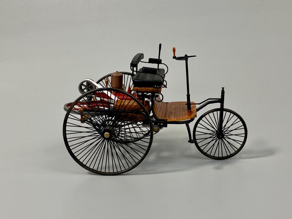

Andrey Labuzov 6544 Опубликовано 23 Jan 2022, 18:20:07 Жалоба Поделиться Опубликовано 23 Jan 2022, 18:20:07 3 часа назад, БОРЯН сказал: По хорошему, эту модель можно собрать за два вечера. Я тоже так думал, когда начинал. Но, если собирать нормально, двумя вечерами точно не обойтись. Удачи в сборке ) у меня такой вариант получился Кстати, рекомендую не выбрасывать конвертик, в котором лежит травло. Суперклей на нём не засыхает часами. Ссылка на сообщение Поделиться на другие сайты
