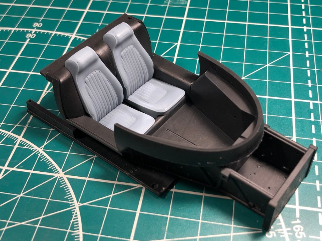

PETERSON 10156 Опубликовано 23 Mar 2022, 14:54:57 Автор Жалоба Поделиться Опубликовано 23 Mar 2022, 14:54:57 46 минут назад, Брат Петерсона сказал: Передал Мише спроектированную внутреннюю часть. Спасибо, брат! Ссылка на сообщение Поделиться на другие сайты

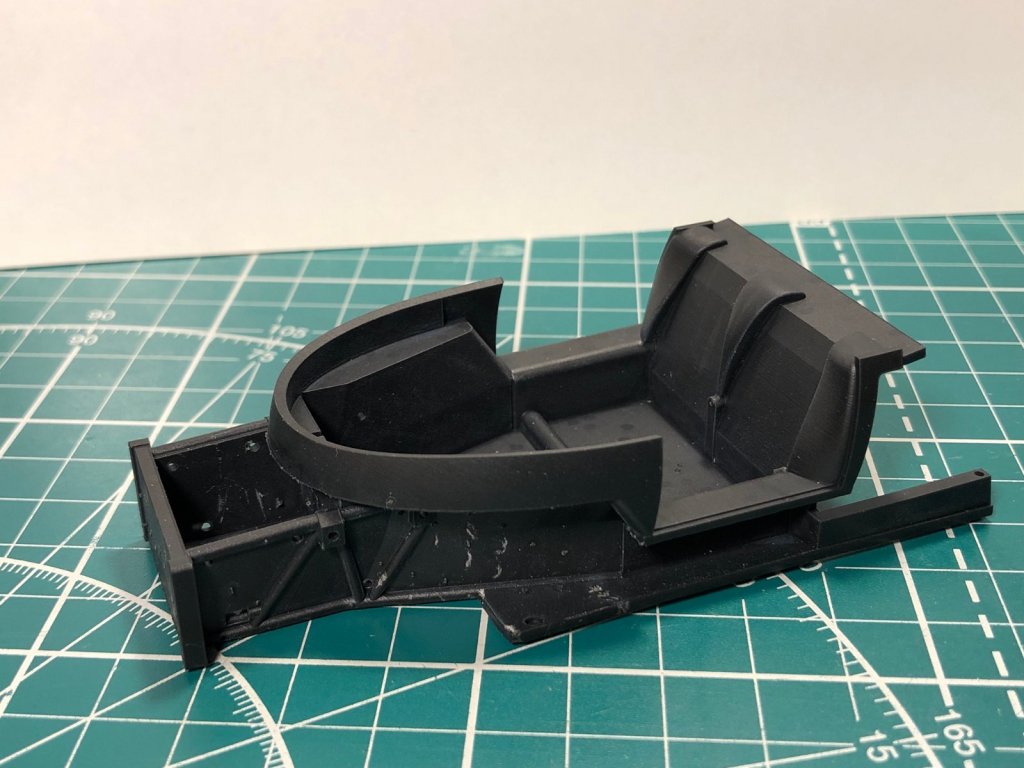

Популярный пост PETERSON 10156 Опубликовано 27 Mar 2022, 23:38:56 Автор Популярный пост Жалоба Поделиться Опубликовано 27 Mar 2022, 23:38:56 Начнём потихоньку воплощать 3D в физических деталях. 14 Ссылка на сообщение Поделиться на другие сайты

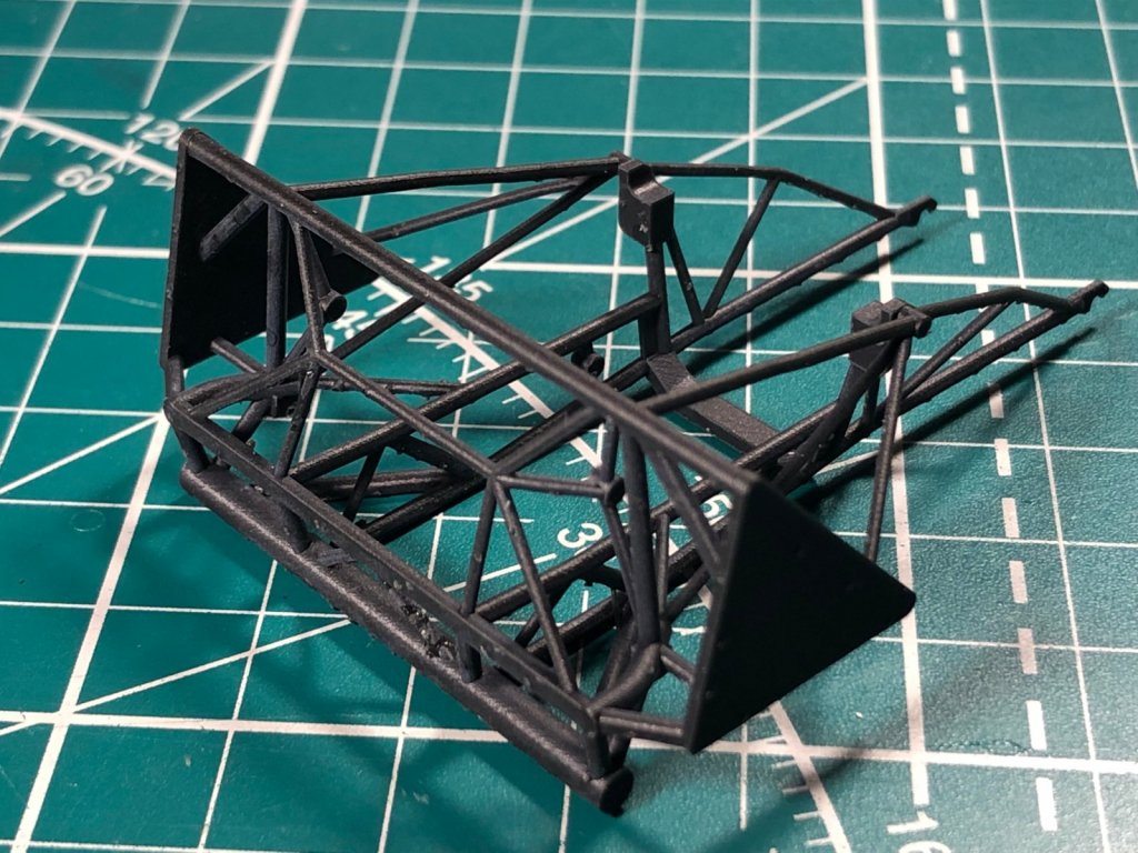

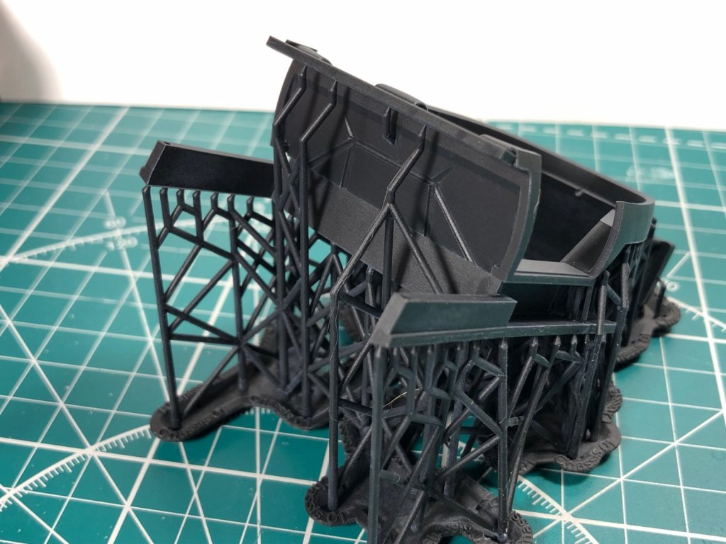

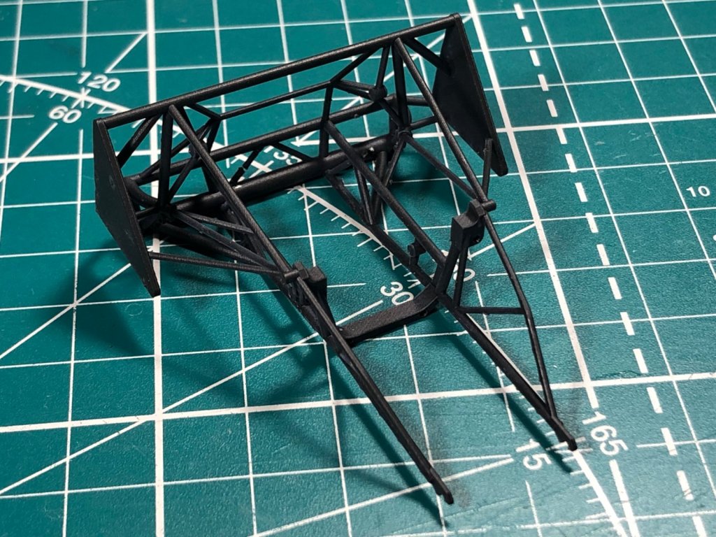

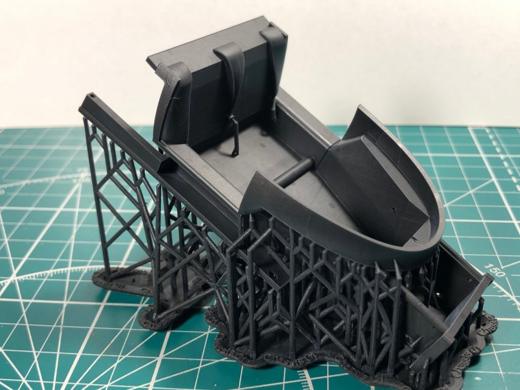

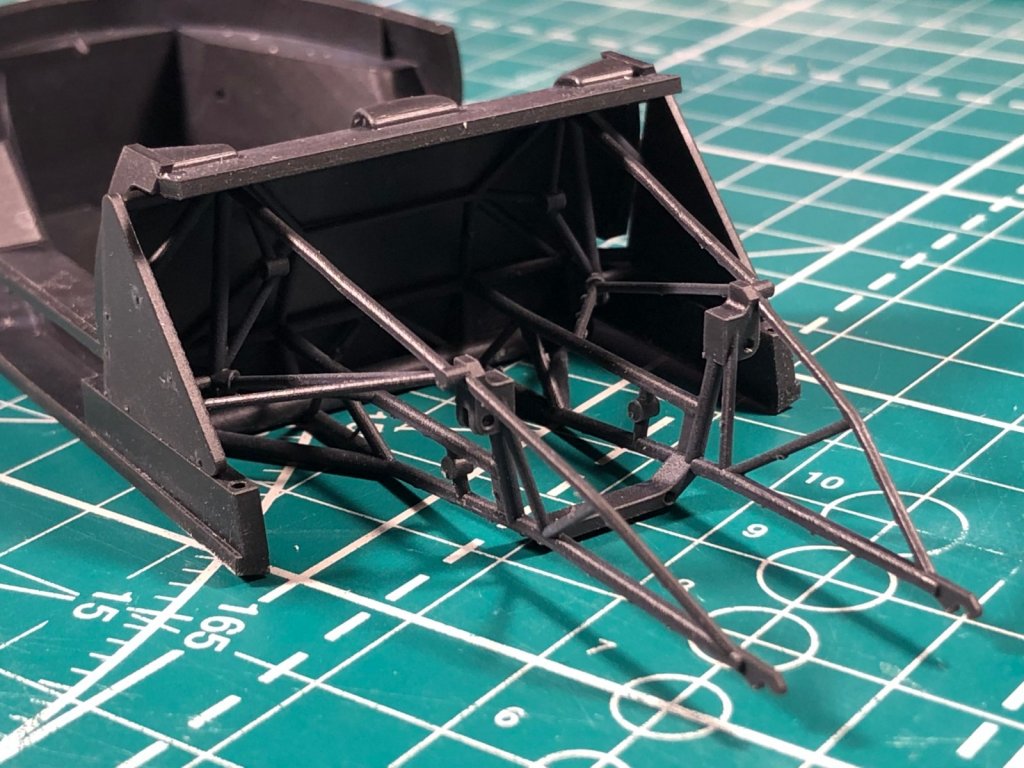

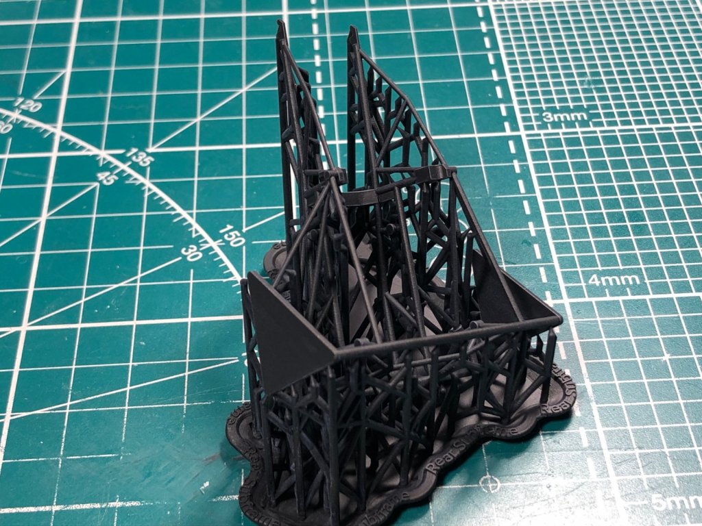

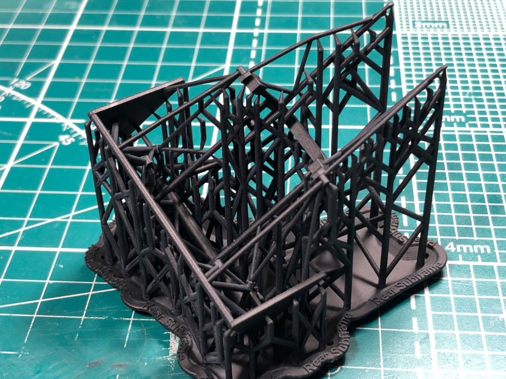

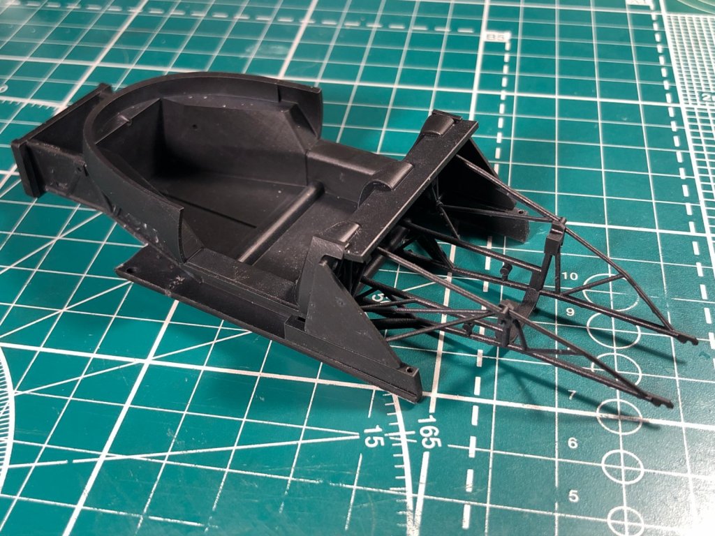

Популярный пост PETERSON 10156 Опубликовано 31 Mar 2022, 00:03:21 Автор Популярный пост Жалоба Поделиться Опубликовано 31 Mar 2022, 00:03:21 Задний трубчатый каркас. Очень долго отделял его от поддержек, и всё-таки один стержень поломался. Кое-как умудрился склеить. Впоследствии подлечу смолой. С основанием стыкуется безупречно, даже в необработанном виде. 9 Ссылка на сообщение Поделиться на другие сайты
Николай_ 5855 Опубликовано 31 Mar 2022, 06:19:45 Жалоба Поделиться Опубликовано 31 Mar 2022, 06:19:45 Расход смолы на поддержки такой же, как и на саму деталь похоже? Ссылка на сообщение Поделиться на другие сайты
John Wick 4095 Опубликовано 31 Mar 2022, 06:38:46 Жалоба Поделиться Опубликовано 31 Mar 2022, 06:38:46 18 minutes ago, Николай_ said: Расход смолы на поддержки такой же, как и на саму деталь похоже? Иногда и больше. Ссылка на сообщение Поделиться на другие сайты
Николай_ 5855 Опубликовано 31 Mar 2022, 10:48:41 Жалоба Поделиться Опубликовано 31 Mar 2022, 10:48:41 жэсть, чо Ссылка на сообщение Поделиться на другие сайты
PETERSON 10156 Опубликовано 31 Mar 2022, 11:18:15 Автор Жалоба Поделиться Опубликовано 31 Mar 2022, 11:18:15 4 часа назад, Николай_ сказал: Расход смолы на поддержки такой же, как и на саму деталь похоже? В данном случае больше. 28 минут назад, Николай_ сказал: жэсть, чо Считаю данные жертвы оправданными. Ссылка на сообщение Поделиться на другие сайты
Николай_ 5855 Опубликовано 31 Mar 2022, 11:26:32 Жалоба Поделиться Опубликовано 31 Mar 2022, 11:26:32 за ради красоты мне Мишиной смолы не жалко! 3 Ссылка на сообщение Поделиться на другие сайты

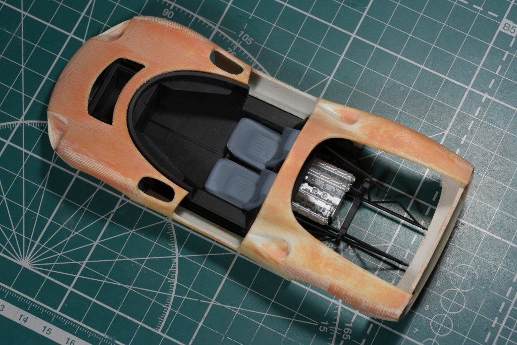

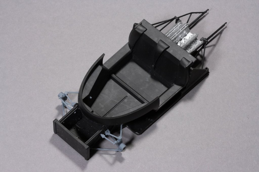

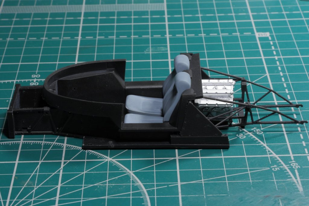

Популярный пост PETERSON 10156 Опубликовано 31 Mar 2022, 23:45:26 Автор Популярный пост Жалоба Поделиться Опубликовано 31 Mar 2022, 23:45:26 12 часов назад, Николай_ сказал: мне Мишиной смолы не жалко! Благодарю за такую щедрость! Примерка мотора. Сравнение с Фуджимовским недоразумением, которое я по-быстрому склеил без покраски. 12 Ссылка на сообщение Поделиться на другие сайты
AeroMax 1356 Опубликовано 1 Apr 2022, 08:51:54 Жалоба Поделиться Опубликовано 1 Apr 2022, 08:51:54 Миш, а почему кузов бежевый с красным? Проявочный грунт? Ссылка на сообщение Поделиться на другие сайты
PETERSON 10156 Опубликовано 1 Apr 2022, 09:04:55 Автор Жалоба Поделиться Опубликовано 1 Apr 2022, 09:04:55 11 минут назад, AeroMax сказал: Миш, а почему кузов бежевый с красным? Проявочный грунт? Кузов из белого полиамида, красное и бежевое - шпаклёвка. Смотри вот тут. Ссылка на сообщение Поделиться на другие сайты
AeroMax 1356 Опубликовано 1 Apr 2022, 09:19:57 Жалоба Поделиться Опубликовано 1 Apr 2022, 09:19:57 Я и забыл как давно это было! И как полиэфирка со временем? Усадка есть? Ссылка на сообщение Поделиться на другие сайты
PETERSON 10156 Опубликовано 1 Apr 2022, 09:23:38 Автор Жалоба Поделиться Опубликовано 1 Apr 2022, 09:23:38 Только что, AeroMax сказал: И как полиэфирка со временем? Усадка есть Основная усадка полиэирки проявляется в течение первых минут. Остаточная усадка минимальна, и через пару-тройку месяцев она заканчивается. А данный кузов я просто примерил для проверки стыкуемости. На самом деле, я буду выращивать новый, гораздо более правильный по геометрии. Дима @Брат Петерсона недавно внёс в матмодель существенные коррективы. Ссылка на сообщение Поделиться на другие сайты
AeroMax 1356 Опубликовано 1 Apr 2022, 09:37:28 Жалоба Поделиться Опубликовано 1 Apr 2022, 09:37:28 Елы-палы! Я перечитал твои первые попытки 3D печати с исправлением шпатлёвкой. Понятно, что прогресс не стоит на месте, НО столько трудов и в пустую... Ты- МУЖИК! 1 Ссылка на сообщение Поделиться на другие сайты
PETERSON 10156 Опубликовано 1 Apr 2022, 09:38:48 Автор Жалоба Поделиться Опубликовано 1 Apr 2022, 09:38:48 Только что, AeroMax сказал: столько трудов и в пустую Не впустую. Это наработка опыта, который не пропадает даром. 1 минуту назад, AeroMax сказал: Ты- МУЖИК! Спасибо! Ссылка на сообщение Поделиться на другие сайты

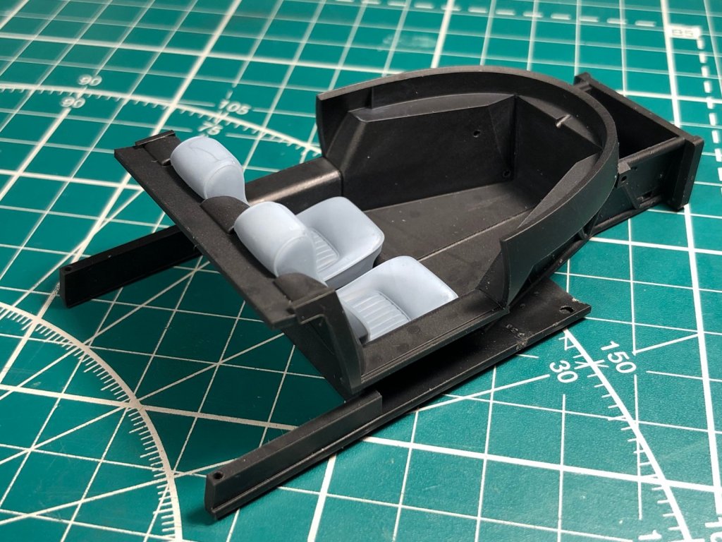

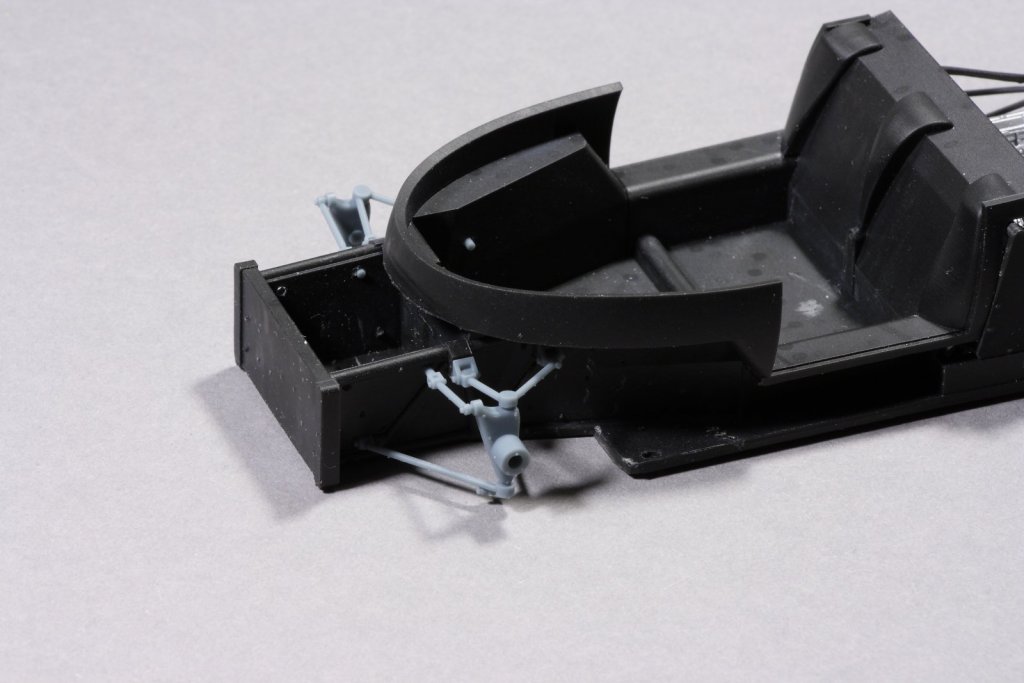

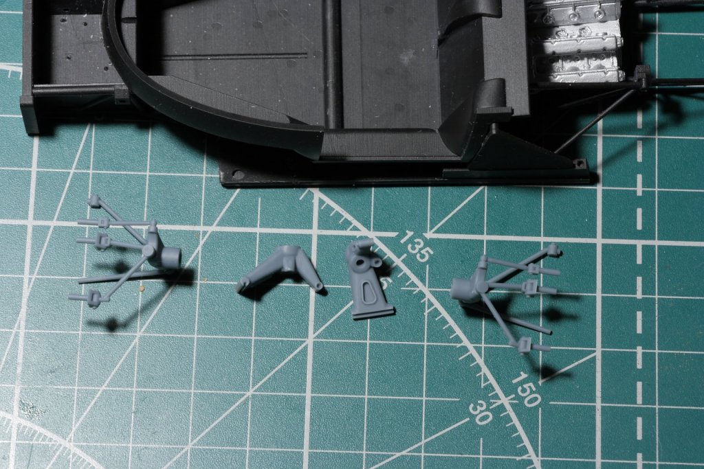

Популярный пост PETERSON 10156 Опубликовано 26 May 2022, 21:35:05 Автор Популярный пост Жалоба Поделиться Опубликовано 26 May 2022, 21:35:05 (изменено) Немного затянулся перерыв. Но было не до Дино. Потихоньку возвращаюсь к стройке. Где-то месяц назад начал выращивать подвеску. Рычаги брат построил тонкие, как на настоящем авто, но я попытался их вырастить как есть. Хлипкие, конечно, получились, но пока живые. Изменено 26 May 2022, 21:35:59 пользователем PETERSON 7 Ссылка на сообщение Поделиться на другие сайты
