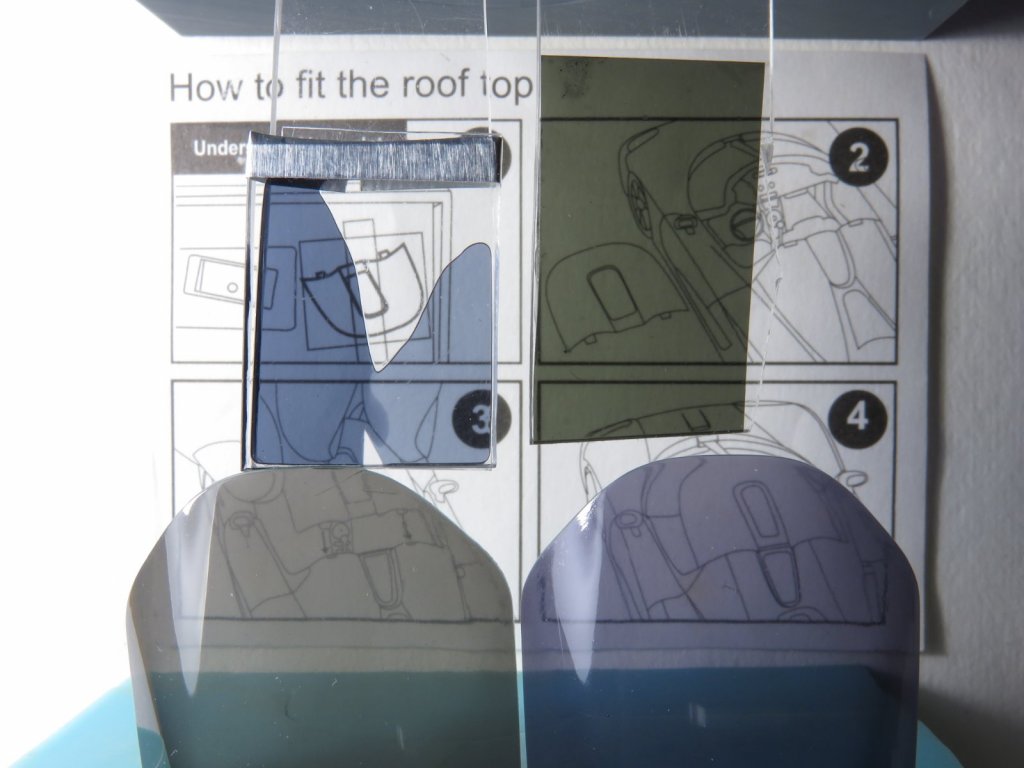

Брат Петерсона 1286 Опубликовано 7 Dec 2024, 17:40:52 Жалоба Поделиться Опубликовано 7 Dec 2024, 17:40:52 Протестировал "Обсидан" от Epoxy Master. Порадовало, что поменяли рецептуру и теперь он из зелёного оттенка перешёл в синий. Вероятно, нейтрально серого прозрачного тонера для эпоксидки пока не изобрели, иначе не было бы этих танцев с бубном. Эта линейка тонеров реально идеально прозрачная. Вот провёл сравнительный тест на прозрачность- слева вверху "Обсидан" разной концентрации, справа вверху автомобильная тонировочная плёнка "тёплый серый" внизу мои образцы с тонером на основе чёрного пигмента. Нравится оттенок "обсидан". Хоть автомобильные стёкла имеют не такой синий тон, но похожую синеву они приобретают при отражении неба. 4 Ссылка на сообщение Поделиться на другие сайты
PETERSON 10156 Опубликовано 7 Dec 2024, 19:13:29 Жалоба Поделиться Опубликовано 7 Dec 2024, 19:13:29 А если туда капнуть жёлтого? И что за инструкция снизу? Кёнигсегг? Ссылка на сообщение Поделиться на другие сайты
Брат Петерсона 1286 Опубликовано 8 Dec 2024, 10:50:45 Жалоба Поделиться Опубликовано 8 Dec 2024, 10:50:45 15 часов назад, PETERSON сказал: А если туда капнуть жёлтого? Немного поработал колористом и результат можно рассмотреть на фотографии. Слева на левой пластине чистый оттенок "обсидан". На этой же пластине справа снизу можно рассмотреть радужные размывы при дополнительной колеровке. Итак, снизу вверх: постепенное внесение жёлтого- оттенок начинает уходить из сине-зелёного в зелёный. Далее внесение красного- оттенок ушёл в красноватый. Балансом жёлтого и красного удалось приблизиться к нейтральному серому. В теории, холодный серый глушится до нейтрального и переходит в тёплый коричневым высокой интенсивности. Проблема данной линейки тонеров в том, что жёлтый имеет низкую интенсивность. Его нужно много вносить, но есть ограничения по концентрации красителя. Предполагаю, что всё это основано на порошкообразных кристаллах, используемых в Кэнди краске и так же вероятно, что Epoxy Master просто фасует Кэнди концентрат в маленькие удобные флаконы. На правой пластине палитра от красного к жёлтому. Оранжевый- это смесь красного и жёлтого, хотя в линейке цветов оранжевый можно приобрести отдельно. Центральная пластина- контрольная автомобильная плёнка. Тестовые пластины при фотографировании удалены на 40 мм от картинок инструкции, для оценки степени прозрачности образцов. 15 часов назад, PETERSON сказал: И что за инструкция снизу? Кёнигсегг? Да, Автоарт 1/43. 3 Ссылка на сообщение Поделиться на другие сайты
PETERSON 10156 Опубликовано 8 Dec 2024, 12:27:53 Жалоба Поделиться Опубликовано 8 Dec 2024, 12:27:53 Какой зазор между пластинами? 0,6 мм? Ссылка на сообщение Поделиться на другие сайты
Брат Петерсона 1286 Опубликовано 8 Dec 2024, 13:12:49 Жалоба Поделиться Опубликовано 8 Dec 2024, 13:12:49 43 минуты назад, PETERSON сказал: Какой зазор между пластинами? 0,6 мм? 0,35 мм Ссылка на сообщение Поделиться на другие сайты
