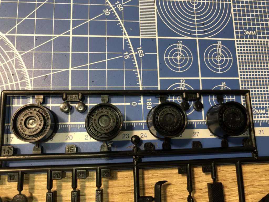

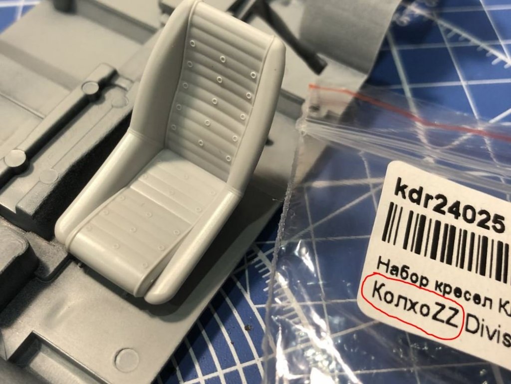

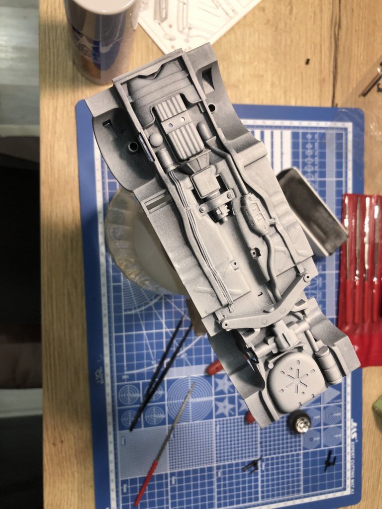

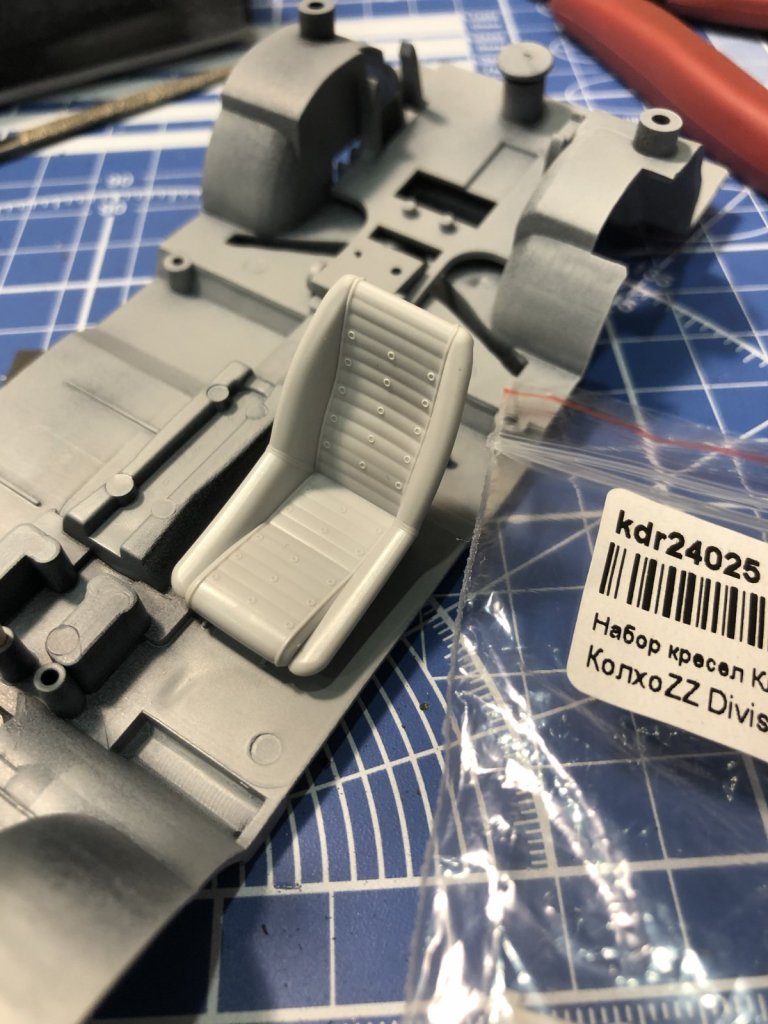

Популярный пост forester 10 Опубликовано 2 May 2022, 18:50:34 Популярный пост Жалоба Поделиться Опубликовано 2 May 2022, 18:50:34 (изменено) Приветствую уважаемых обитателей форума. Наконец-то дошли руки распечатать свой старый подарок и начать сборку. Очень давно пускаю слюни на моделирование автомобилей, но руки никогда не доходили. Что имеем? Модель от Nissan Skyline c110 sedan от Aoshima. По комплектации все стандартно на мой взгляд: без особых изысков, но есть приятные мелочи в виде нескольких видов дисков; магнитол; зеркал и сидений + бонусом есть афтермарект комплект олдскульных ковшей, но пока не уверен, что буду внедрять их в "учебную" модель. Пока что сборка на этапе распаковки, сборки подвески и подготовки к покраске низа машины, элементов ходовой. Тему буду стараться апдейтить регулярно. Всем спасибо! Изменено 3 May 2022, 20:56:53 пользователем forester 6 Ссылка на сообщение Поделиться на другие сайты

PETERSON 10281 Опубликовано 3 May 2022, 12:11:56 Жалоба Поделиться Опубликовано 3 May 2022, 12:11:56 Добро пожаловать на форум! Понравилось название допов. Ссылка на сообщение Поделиться на другие сайты

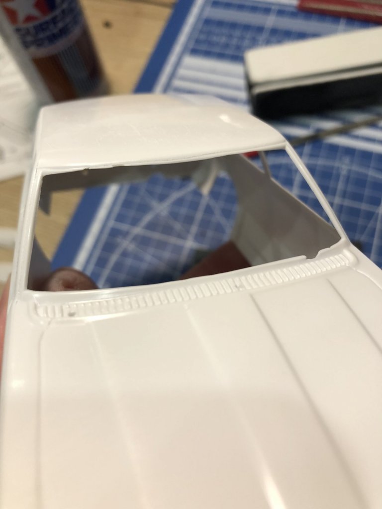

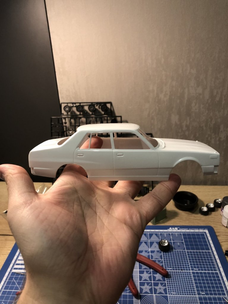

forester 10 Опубликовано 3 May 2022, 12:33:37 Автор Жалоба Поделиться Опубликовано 3 May 2022, 12:33:37 @boxer @PETERSON , благодарю! Да, название забавное, но по сравнению с сидушками из комплекта - небо и земля :) P.S. не обошлось без огрехов производства. Особенно печалит рамка лобового стекла, которую будто бензопилой вырезали. Ссылка на сообщение Поделиться на другие сайты
PETERSON 10281 Опубликовано 3 May 2022, 12:54:50 Жалоба Поделиться Опубликовано 3 May 2022, 12:54:50 18 минут назад, forester сказал: не обошлось без огрехов производства Исходник этого кита древний, как г... мамонта. Видимо, пресс-формы сильно устали. Ссылка на сообщение Поделиться на другие сайты
forester 10 Опубликовано 3 May 2022, 13:22:59 Автор Жалоба Поделиться Опубликовано 3 May 2022, 13:22:59 26 минут назад, PETERSON сказал: Исходник этого кита древний, как г... мамонта. Видимо, пресс-формы сильно устали. Нижнюю впадину, полагаю, без сильных трудностей шпатлей вылечу. А вот как быть с верхней рамкой лобового стекла - пока в замешательстве. Там впадины совсем не в кассу Ссылка на сообщение Поделиться на другие сайты
PETERSON 10281 Опубликовано 3 May 2022, 13:34:03 Жалоба Поделиться Опубликовано 3 May 2022, 13:34:03 Наверное, проще спилить верхнюю часть под корень и приклеить на её место заранее вырезанную из тонкого пластика полоску. 1 Ссылка на сообщение Поделиться на другие сайты
forester 10 Опубликовано 3 May 2022, 14:05:19 Автор Жалоба Поделиться Опубликовано 3 May 2022, 14:05:19 30 минут назад, PETERSON сказал: Наверное, проще спилить верхнюю часть под корень и приклеить на её место заранее вырезанную из тонкого пластика полоску. Пожалуй, так и поступлю. Благодарю за подсказку! Ссылка на сообщение Поделиться на другие сайты
4auka 2808 Опубликовано 3 May 2022, 16:45:18 Жалоба Поделиться Опубликовано 3 May 2022, 16:45:18 А ещё, если стекло хорошо встаёт, на этот момент можно закрыть глаза. Так как лобовое закроет это чёрными окрашенными частями по периметру. 1 Ссылка на сообщение Поделиться на другие сайты

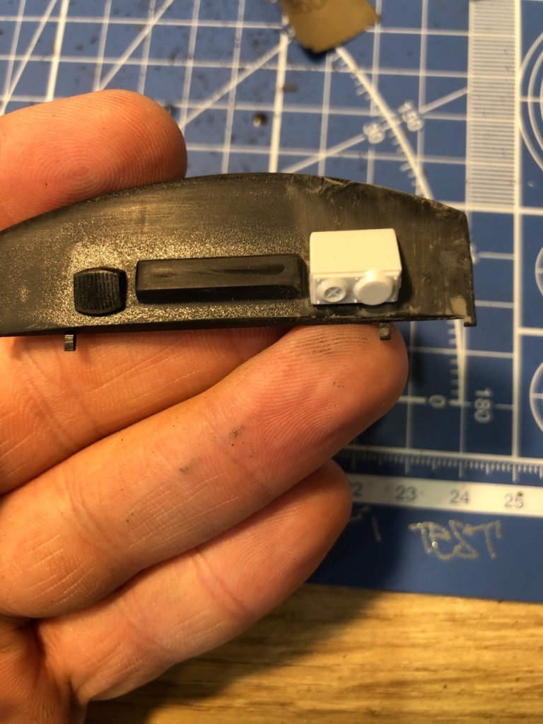

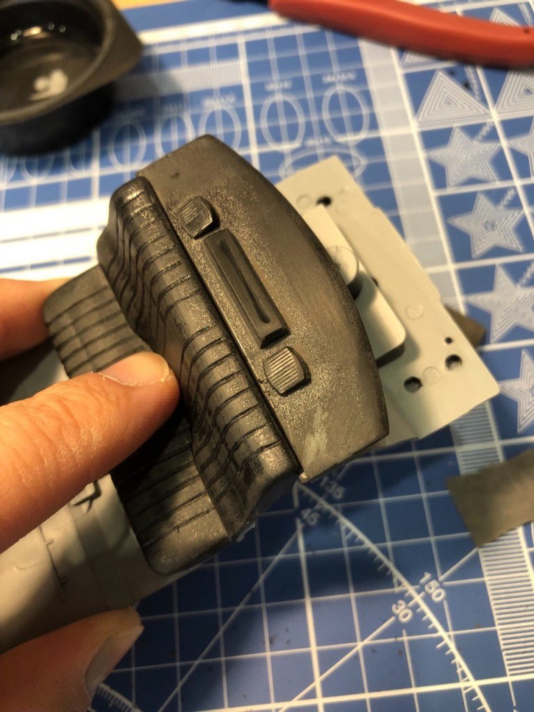

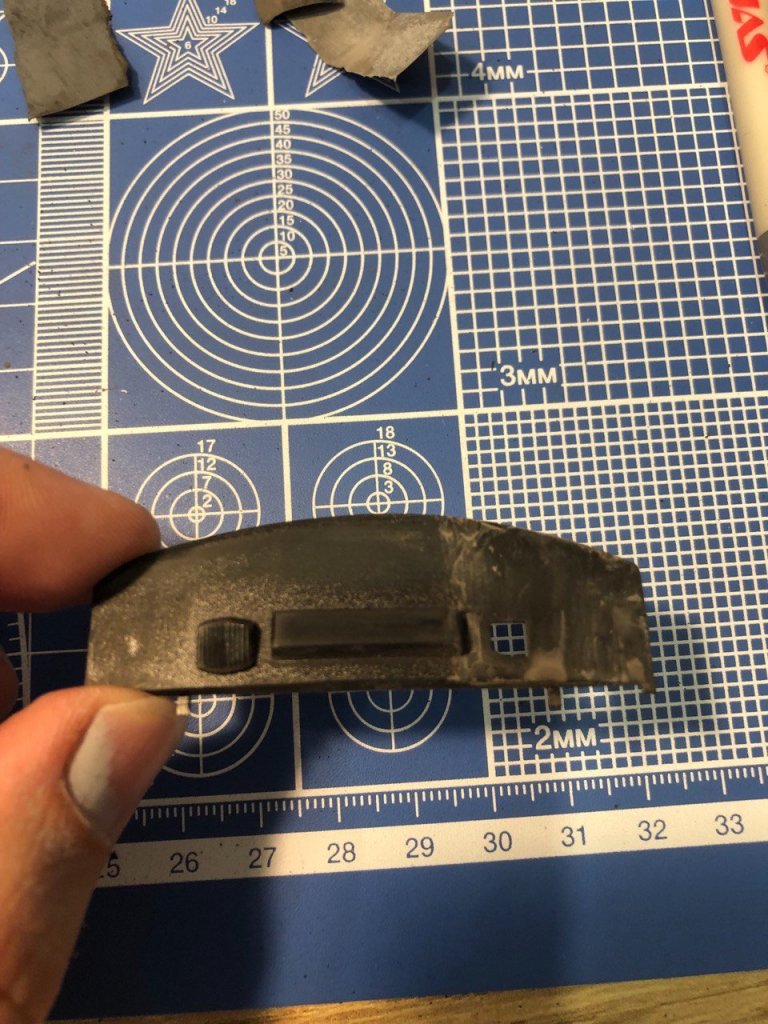

forester 10 Опубликовано 3 May 2022, 16:46:32 Автор Жалоба Поделиться Опубликовано 3 May 2022, 16:46:32 UPD: Потихоньку двигаюсь. Занимаюсь подгонкой и примеркой салона. Решил убрать "лепнину" с задней полки, изображающую акустическую систему, и поставить афтермаркет колонки, которые были в комплекте с сидениями. 2 Ссылка на сообщение Поделиться на другие сайты
PETERSON 10281 Опубликовано 3 May 2022, 19:43:45 Жалоба Поделиться Опубликовано 3 May 2022, 19:43:45 2 часа назад, 4auka сказал: лобовое закроет это чёрными окрашенными частями по периметру Это каким образом оно сможет закрыть кривой молдинг, который находится над поверхностью стекла, да ещё и покрывается хромом? @forester Семён, эта модель имеет индекс 210, а не 110. Посмотри вот тут https://www.autowp.ru/nissan/skyline/c210 Ссылка на сообщение Поделиться на другие сайты

hibar 542 Опубликовано 4 May 2022, 00:50:46 Жалоба Поделиться Опубликовано 4 May 2022, 00:50:46 8 часов назад, forester сказал: колонки от Веги? Ссылка на сообщение Поделиться на другие сайты
4auka 2808 Опубликовано 4 May 2022, 08:14:12 Жалоба Поделиться Опубликовано 4 May 2022, 08:14:12 12 часов назад, PETERSON сказал: Это каким образом оно сможет закрыть кривой молдинг, который находится над поверхностью стекла, да ещё и покрывается хромом? Я лишь предположил, не утверждал. Смотреть надо по месту как всё устроено. Ссылка на сообщение Поделиться на другие сайты
PETERSON 10281 Опубликовано 5 May 2022, 19:40:25 Жалоба Поделиться Опубликовано 5 May 2022, 19:40:25 В 04.05.2022 в 11:14, 4auka сказал: Смотреть надо по месту как всё устроено. Всё достаточно очевидно. Ссылка на сообщение Поделиться на другие сайты

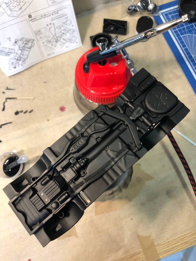

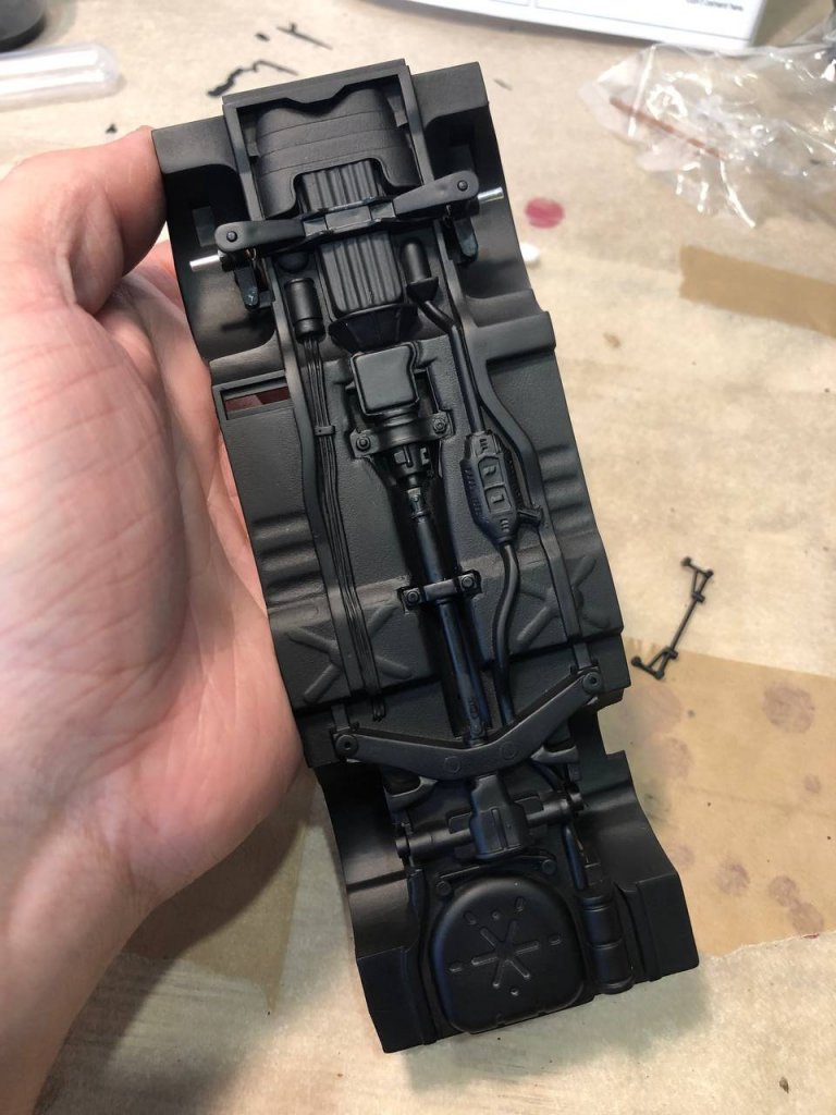

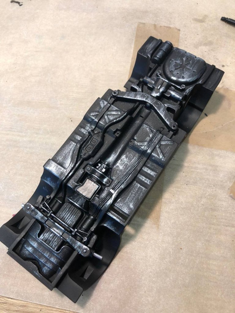

forester 10 Опубликовано 9 May 2022, 15:55:02 Автор Жалоба Поделиться Опубликовано 9 May 2022, 15:55:02 Всем привет! Пока откладываю возню с кузовом на последний этап сборки. Пока немного его шлифанул, нанес шпатлевку в местах изъянов и подобрал красивый фиолетовый металлик. На этом с кузовом все на данный момент. К тому же хотел получить практический опыт в работе с аэрографом. "Холстом" послужило днище модели и элементы передней подвески. Задул днище, покрасил и собрал элементы передней подвески и попробовал нанести эффект состаривания сухой кистью. 2 Ссылка на сообщение Поделиться на другие сайты
cuba_13 3649 Опубликовано 9 May 2022, 16:28:13 Жалоба Поделиться Опубликовано 9 May 2022, 16:28:13 Как-то совсем не очень. Ссылка на сообщение Поделиться на другие сайты
forester 10 Опубликовано 9 May 2022, 17:14:19 Автор Жалоба Поделиться Опубликовано 9 May 2022, 17:14:19 44 минуты назад, cuba_13 сказал: Как-то совсем не очень. Приветствую! А не затруднило бы дать более развернуто оценку? Что именно «бросаеатся в глаза» в первую очередь? Что стоило бы на ваш взгляд переделать/исправить? Ссылка на сообщение Поделиться на другие сайты
cuba_13 3649 Опубликовано 9 May 2022, 18:37:08 Жалоба Поделиться Опубликовано 9 May 2022, 18:37:08 Очень неаккуратно, как будто кисть взяли для малярных работ на стенах и извазюкали. Немасштабно смотрится + в реальности так не бывает, именно такого износа, посмотрите фото реальных авто. Ссылка на сообщение Поделиться на другие сайты
boxer 1040 Опубликовано 9 May 2022, 18:43:46 Жалоба Поделиться Опубликовано 9 May 2022, 18:43:46 Получилось слишком,.. слишком контрастно,.. слишком много,.. В этой ситуации, наверное лучше все приглушить, подуть сверху полупрозрачным слоем, а потом ещё раз взяться за сухую кисть, но уже очень сдержанно,.. Полупрозрачный слой можно попробовать и укрывистой краской сделать, а можно смешать краску с лаком, если они на одиноковой основе,.. Ссылка на сообщение Поделиться на другие сайты
forester 10 Опубликовано 9 May 2022, 18:46:21 Автор Жалоба Поделиться Опубликовано 9 May 2022, 18:46:21 @boxer, @cuba_13, признателен вам за обратную связь. Действительно, вышло ту мач. Пожалуй, приглушу по возможности, дабы выглядело натуральнее. Ссылка на сообщение Поделиться на другие сайты
hibar 542 Опубликовано 10 May 2022, 01:24:49 Жалоба Поделиться Опубликовано 10 May 2022, 01:24:49 конечно никогда не поздно успеть, но не лучше выкрасить всё: двигло, коробку, выхлоп, мост и т.д., а уже по оставшемуся везерить Ссылка на сообщение Поделиться на другие сайты
PETERSON 10281 Опубликовано 10 May 2022, 13:39:07 Жалоба Поделиться Опубликовано 10 May 2022, 13:39:07 Я в вопросах везеринга полный нуб, но сколько бы я ни смотрел на днища реальных автомобилей, всегда видел там простую серую грязь, как правило, сухую. Не понимаю, откуда это повальное увлечение мазать серебрянкой по чёрному? https://www.drom.ru/reviews/nissan/maxima/594086/141911/ Основной принцип - располагай ось поворота максимально близко к тормозному диску. Ссылка на сообщение Поделиться на другие сайты
cuba_13 3649 Опубликовано 10 May 2022, 16:09:07 Жалоба Поделиться Опубликовано 10 May 2022, 16:09:07 (изменено) 2 часа назад, PETERSON сказал: откуда это повальное увлечение мазать серебрянкой по чёрному? +1, но подозреваю, что подсмотренно у этого товарища:https://www.youtube.com/c/hpiguy Но он модели строит, ой, как плохо. Я бы никому из новичков не рекомендовал у него учиться, он порой такие перлы показывает, что рукалицо х 1 000 000 000. Изменено 10 May 2022, 16:11:06 пользователем cuba_13 Ссылка на сообщение Поделиться на другие сайты
