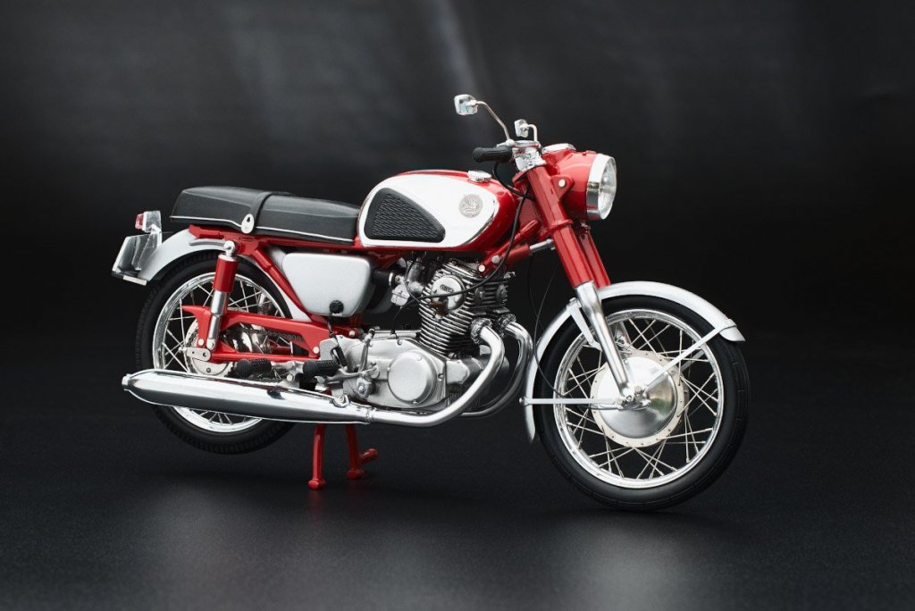

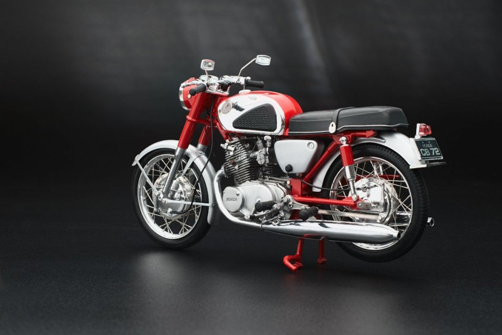

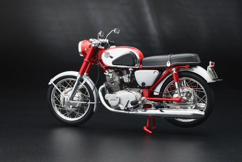

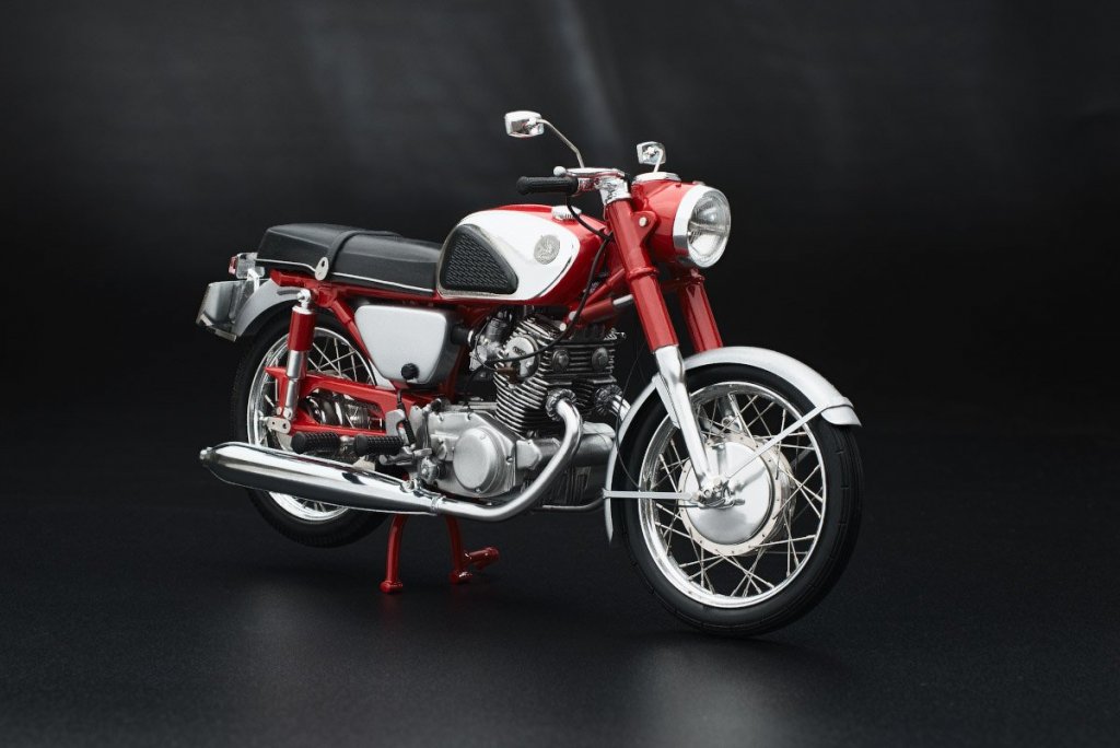

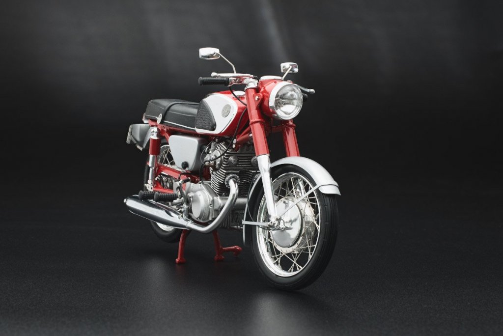

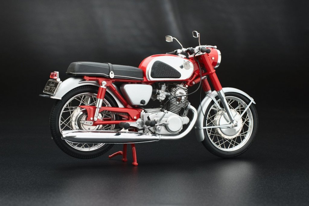

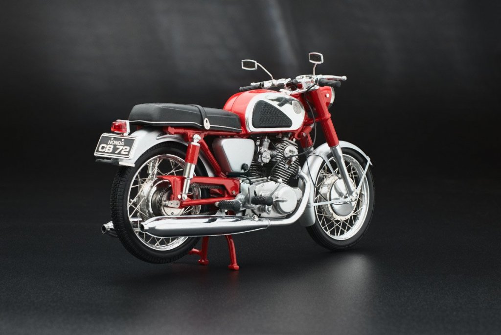

Популярный пост Николай_ 6349 Опубликовано 23 Oct 2022, 12:49:10 Популярный пост Жалоба Поделиться Опубликовано 23 Oct 2022, 12:49:10 (изменено) Всем привет, наконец-то закончил вторую версию, исправленную и дополненную, работа над ошибками, так сказать. Долго думал, что надо бы подробно осветить проблемные места, но в итоге пришел к выводу, что собственно проблемных мест тут всего два — патрубки выхлопной системы, их надо делать заново, а именно удлинять, и переднее крыло, которое имеет форму эллипса. Патрубки удобнее всего делать из припоя толщиной 3 мм. Лайфхак по монтажу глушителей: Г-образные кронштейны, на которых крепится задняя вилка и резонаторы, не надо торопиться клеить, пусть они остаются подвижными (вращаются). Ну и монтаж системы выпуска лучше начинать с левой стороны, там определяется однозначное положение резонатора, по нему потом выставляется правая пара. С крылом хуже все, его надо аккуратно прогреть, я грел феном 200 °С, и придать форму окружности. Оно не сильно хочет это делать, могут появиться заломы, если прогрев будет неравномерный. Если все получится, то передние усы будут велики миллиметра на два, естественно нужно по месту прикидывать, но в любом случае их придется либо укорачивать, либо делать заново. А так, мот симпатичный, конечно ) Когда сушил кусок черного акрила для съемки вида сверху, капельки воды оставили веселый узор, пришлось им подыграть ) Теперь можно спокойно мегуру досверливать ) Только сейчас заметил, что тросик тахометра пионэры скрутили! Поймаю, выпорю, нах! Изменено 23 Oct 2022, 12:51:05 пользователем Николай_ 20 Ссылка на сообщение Поделиться на другие сайты

yura1961 4055 Опубликовано 23 Oct 2022, 16:01:13 Жалоба Поделиться Опубликовано 23 Oct 2022, 16:01:13 Классная работа!Полный "0" в мотоциклах но мне кажется(это лично мои ощущения) ,знатоки поправят,оспицовка какая то не правильная. Ссылка на сообщение Поделиться на другие сайты
Николай_ 6349 Опубликовано 24 Oct 2022, 04:55:51 Автор Жалоба Поделиться Опубликовано 24 Oct 2022, 04:55:51 Да вроде норм, я правда тоже тот еще мотоциклист )) Ссылка на сообщение Поделиться на другие сайты
PETERSON 10630 Опубликовано 24 Oct 2022, 06:39:27 Жалоба Поделиться Опубликовано 24 Oct 2022, 06:39:27 От настоящего сходу трудно отличить . Прекрасная работа! Единственное, зеркала назад завалены, и отсутствие тросика, которое первым мне бросилось в глаза. Ссылка на сообщение Поделиться на другие сайты
Николай_ 6349 Опубликовано 24 Oct 2022, 06:42:16 Автор Жалоба Поделиться Опубликовано 24 Oct 2022, 06:42:16 Да, Миш, спасибо, тросик поставил, зеркала поправил ) Ссылка на сообщение Поделиться на другие сайты
valek 1650 Опубликовано 24 Oct 2022, 12:22:15 Жалоба Поделиться Опубликовано 24 Oct 2022, 12:22:15 Кросивое. Нужно фото сравнение с первой версией для наглядности. Строить я конечно же не буду, но поглазеть интересно. Ссылка на сообщение Поделиться на другие сайты
Николай_ 6349 Опубликовано 24 Oct 2022, 15:34:30 Автор Жалоба Поделиться Опубликовано 24 Oct 2022, 15:34:30 Ну там срамота сплошная Ссылка на сообщение Поделиться на другие сайты
