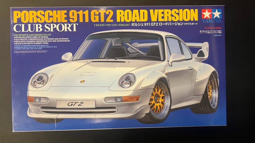

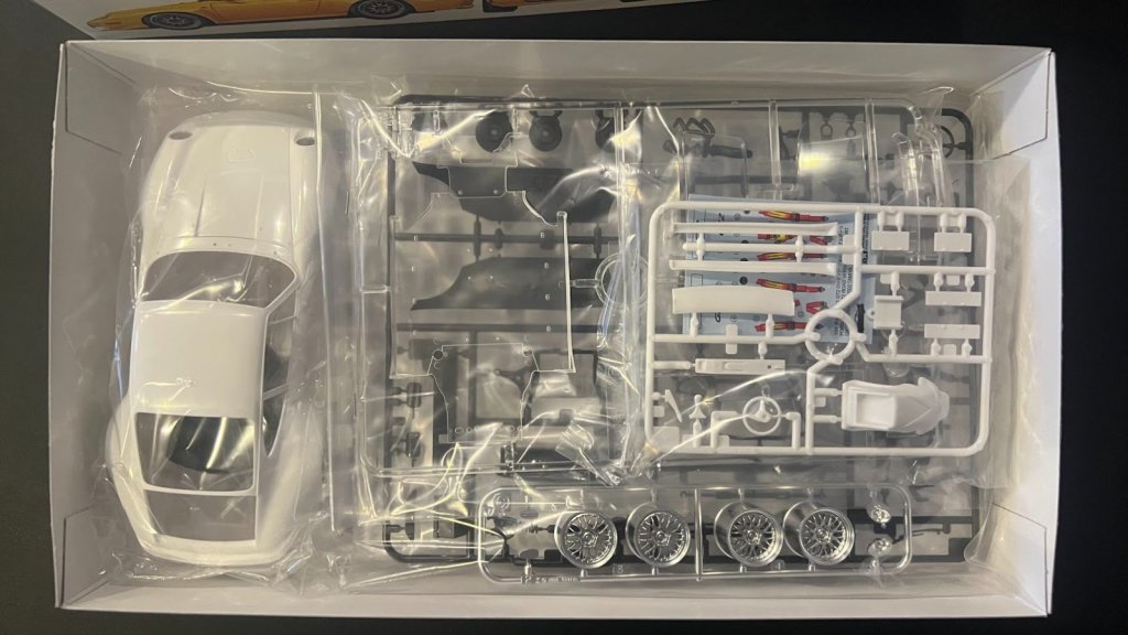

Популярный пост kolucci 401 Опубликовано 11 Nov 2022, 12:07:59 Популярный пост Жалоба Поделиться Опубликовано 11 Nov 2022, 12:07:59 Всем привет! Попробую собрать в рамках конкурса вот такую модель. Переделок, думаю, никаких не будет. Хотелось бы просто до финиша дойти) Всем участникам конкурса - терпения и удачи! 11 Ссылка на сообщение Поделиться на другие сайты
БОРЯН 1185 Опубликовано 11 Nov 2022, 12:15:41 Жалоба Поделиться Опубликовано 11 Nov 2022, 12:15:41 Удачи! 1 Ссылка на сообщение Поделиться на другие сайты
valek 1650 Опубликовано 11 Nov 2022, 12:41:32 Жалоба Поделиться Опубликовано 11 Nov 2022, 12:41:32 Хороший кит, удачи! 1 Ссылка на сообщение Поделиться на другие сайты

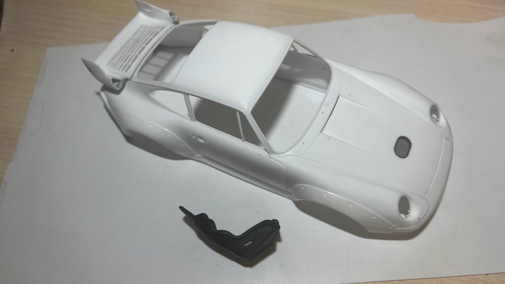

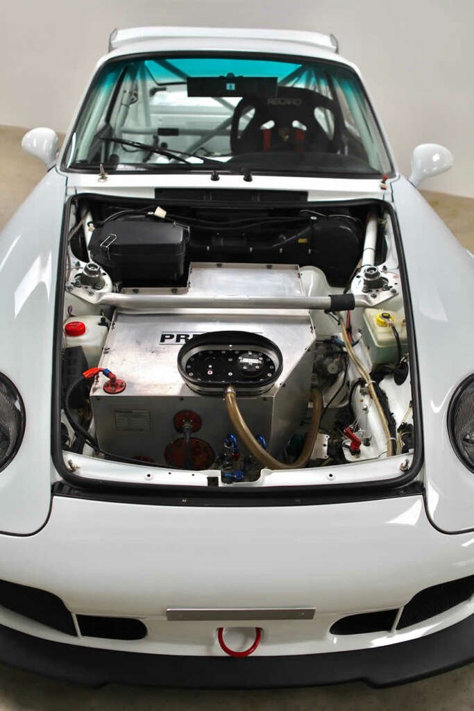

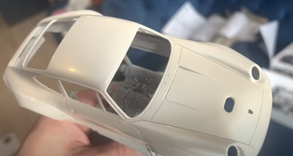

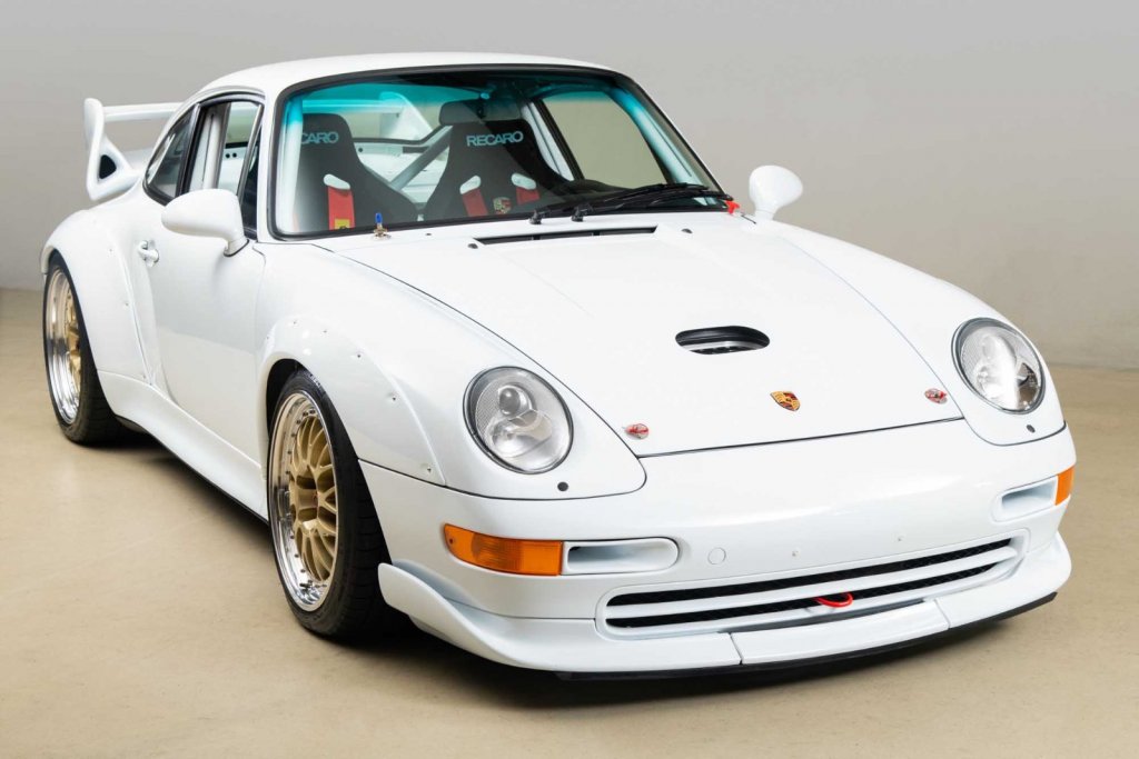

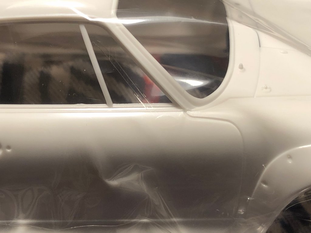

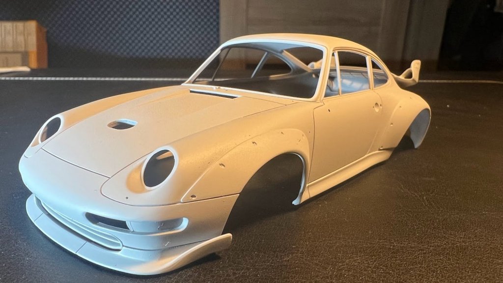

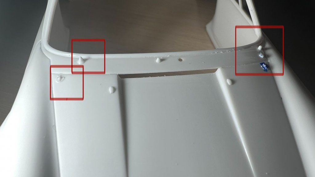

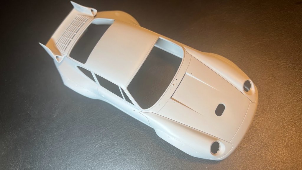

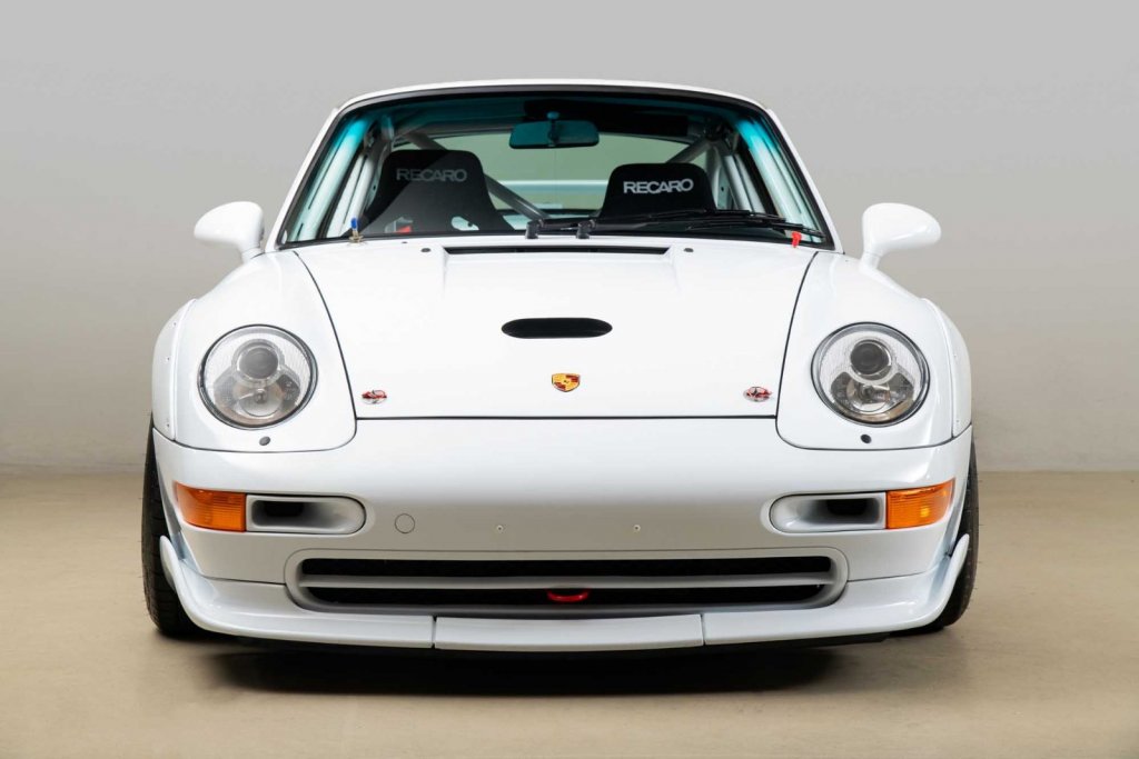

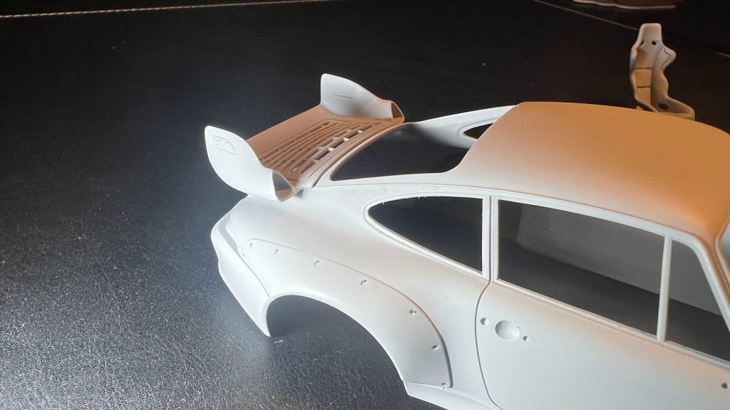

Популярный пост kolucci 401 Опубликовано 18 Nov 2022, 18:52:09 Автор Популярный пост Жалоба Поделиться Опубликовано 18 Nov 2022, 18:52:09 Всем привет. Потихоньку начал строить модель. Определился с прототипом. На картинке показана версия RSR. Она максимально похожа на то, что есть в ките. Цвет будет тоже белый. Думаю вот только, ставить одно сиденье или два. Вообще, на коробке написано, что это версия Clubsport, но, судя по картинкам в интернетах, у Clubsport лючок бензобака на крыле, а тут на передней крышке. Открытый лючок добавляет машинке брутальности, поэтому первое, что я сделал - выпилил дырку посреди передней крышки и сломал своими неуклюжими пальцами тоненькую решетку на переднем бампере. В общем, начало положено))) В ките на передней крышке и около рамки ветрового стекла отлиты замки и неизвестные мне штуковины. В инструкции написано, что все эти отлитые элементы нужно убрать наждачной бумагой. Не понял, зачем тогда нужно было их отливать... но мы люди простые... сказали убрать - убираем. Если кто-то расскажет, что это за штуки около ветрового стекла, буду благодарен. Та, что на фото слева, похожа на антенну, а та, что справо - какая-то ручка с надписью FIRE - что это? Система пожаротушения какая-то? В общем, дальше все стандартно - шпаклевка, грунтовка, отверстия под срезанные элементы, под зеркала (да, кстати, на левой и правой двери разное положение зеркал) и т. д. На фото ниже еще видно, что прорезал отверстия под ремни в сиденье. Саму горловину бензобака попробую напечатать на 3D-принтере. Хочу попробовать изобразить что-то вот такое, как на фото ниже. Сегодня загрунтовал, но, видимо, придется еще немного пошкурить и еще раз загрунтовать, а потом уж можно и красить. Все фото с телефона, так как фотик продал и пропил) Теперь буду снимать только телефоном. Обратил внимание, что как только я начинаю заниматься моделями, меня обязательно заваливают заказами по работе... В этот раз такая же история, что, конечно, неплохо, но делать, видимо, буду медленно и печально. На сегодня все. Всем добра! 10 Ссылка на сообщение Поделиться на другие сайты
StarSA 1067 Опубликовано 18 Nov 2022, 19:11:53 Жалоба Поделиться Опубликовано 18 Nov 2022, 19:11:53 Кузова у этой версии и гоночной у Тамии одинаковые, поэтому и отлиты эти "пипки" для гоночного варианта. Справа по ходу движения - порт для подключения пневматики, чтобы домкраты сработали. Слева перед пилотом выключатель массы и ручка системы пожаротушения, чтобы маршалы на трассе могли снаружи привести в действие эти механизмы. Вроде так. 3 Ссылка на сообщение Поделиться на другие сайты
kolucci 401 Опубликовано 18 Nov 2022, 19:13:54 Автор Жалоба Поделиться Опубликовано 18 Nov 2022, 19:13:54 @StarSA, спасибо за информацию! Ссылка на сообщение Поделиться на другие сайты

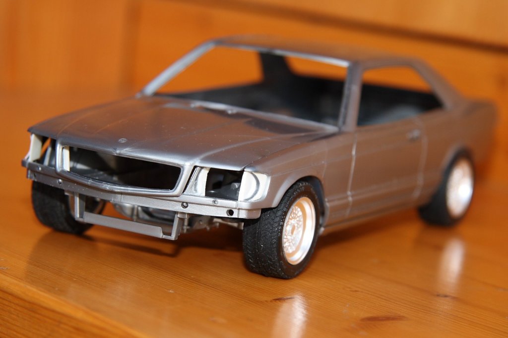

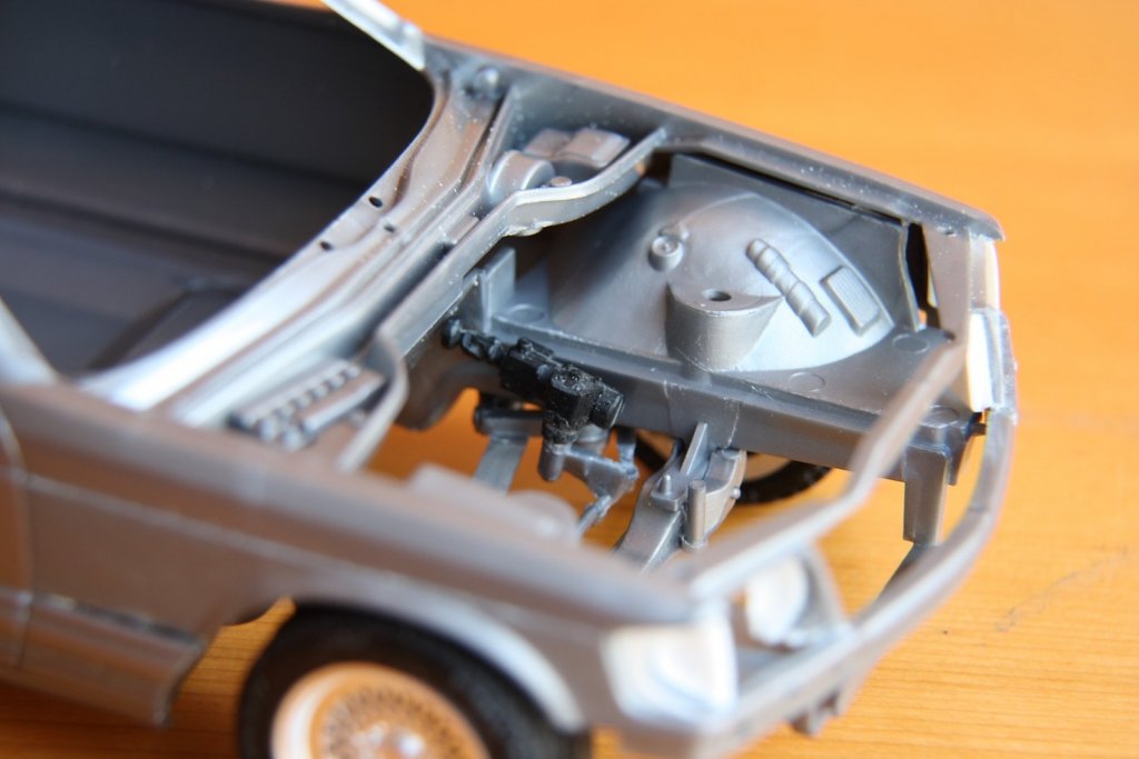

PETERSON 10556 Опубликовано 18 Nov 2022, 19:50:45 Жалоба Поделиться Опубликовано 18 Nov 2022, 19:50:45 (изменено) 13 часов назад, kolucci сказал: 500SEC очень хочется закончить А уж как мне хочется! Тоже его начал когда-то ещё в доинтернетовскую эпоху. Ещё и фотографировать толком не умел. Спойлер Изменено 19 Nov 2022, 09:25:46 пользователем PETERSON Ссылка на сообщение Поделиться на другие сайты

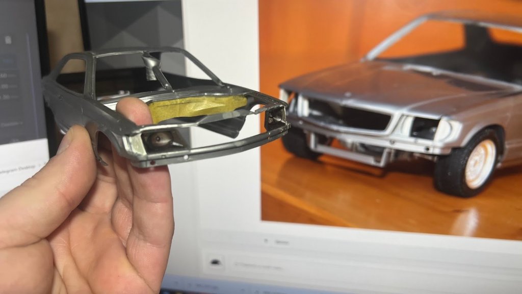

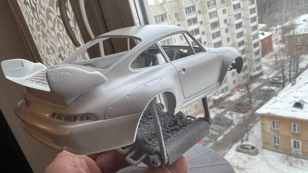

kolucci 401 Опубликовано 18 Nov 2022, 20:05:52 Автор Жалоба Поделиться Опубликовано 18 Nov 2022, 20:05:52 @PETERSON, это прекрасный автомобиль:) У меня пока в таком состоянии: И лежит в коробке куча напечатанных решеток радиатора))) 1 Ссылка на сообщение Поделиться на другие сайты
PETERSON 10556 Опубликовано 18 Nov 2022, 20:08:41 Жалоба Поделиться Опубликовано 18 Nov 2022, 20:08:41 О да! Именно фары портят весь вид кита от Тамии. Так-то всё там очень даже неплохо. Задний бампер ещё косячный, но с ним труднее. Есичо, спрашивай про рулевой редуктор. Возможно, сохранилась силиконовая форма. 5 минут назад, kolucci сказал: это прекрасный автомобиль:) Я всегда считал 126-й кузов эталоном марки Мерседес. Что седан, что купе. Ссылка на сообщение Поделиться на другие сайты

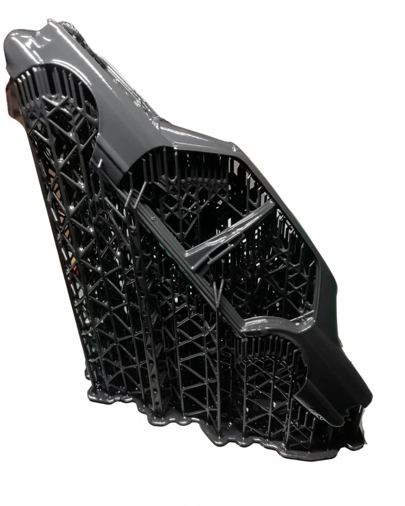

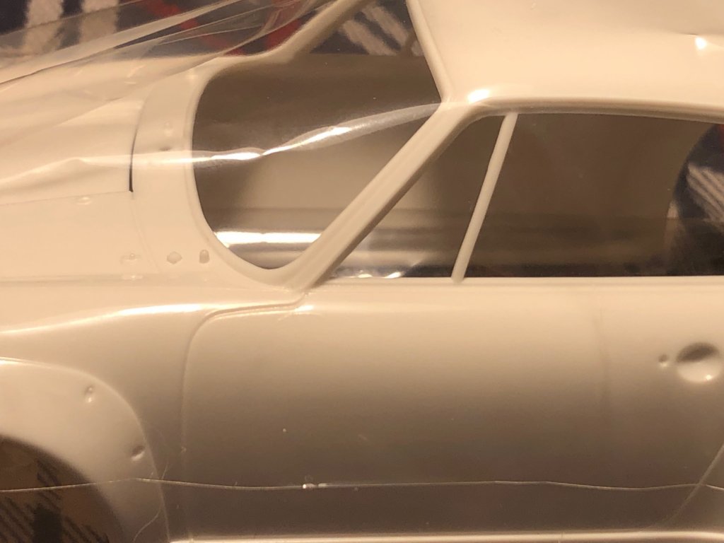

PETERSON 10556 Опубликовано 18 Nov 2022, 20:24:29 Жалоба Поделиться Опубликовано 18 Nov 2022, 20:24:29 (изменено) Надеюсь, когда-нибудь получить в свою коллекцию кит W126 560SEL. https://www.facebook.com/modellingmaster/posts/pfbid02qGyneBmYs3U94u3cFwrV8mF9oSG52B3sZkZ4jxXK5fBHADeQvKHu4avCRN8u7UPSl?__cft__[0]=AZVj9nKOqpteoCo-RXKIPkiVV_Sq6kiSKHCQ0rrThmvDJeqXCRPP_JKjbRZ8MnKV7WlkTDYIhDNwcUgXS7-7heqH6eXpbKSRtkggxW6jdmJwuhpLguSm_2jL2M2YhWErDlg&__tn__=%2CO%2CP-R Спойлер А знаешь, что характерно? Я залез в свою коробку с китом 911 GT2 от Тамии и увидел, что Тамия сделала правильными ножки зеркал, а на кузове сделала едва заметные места приклеивания в правильных местах. И это здорово! Это позволяет моделисту правильно приклеить зеркала на свои места согласно фотографиям оригинала. Изменено 19 Nov 2022, 12:06:14 пользователем PETERSON 2 Ссылка на сообщение Поделиться на другие сайты
kolucci 401 Опубликовано 19 Nov 2022, 09:45:00 Автор Жалоба Поделиться Опубликовано 19 Nov 2022, 09:45:00 @PETERSON, да, там отмечены эти места. К счастью, я заметил их раньше, чем начал вышкуривать))) Сначала подумал, что Тамия ошиблась, предложив ставить зеркала не на одной оси, а потом посмотрел референсы и понял, что все верно. Ссылка на сообщение Поделиться на другие сайты

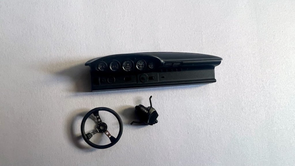

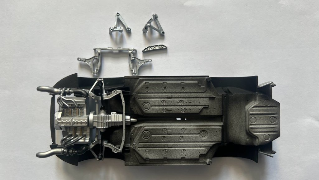

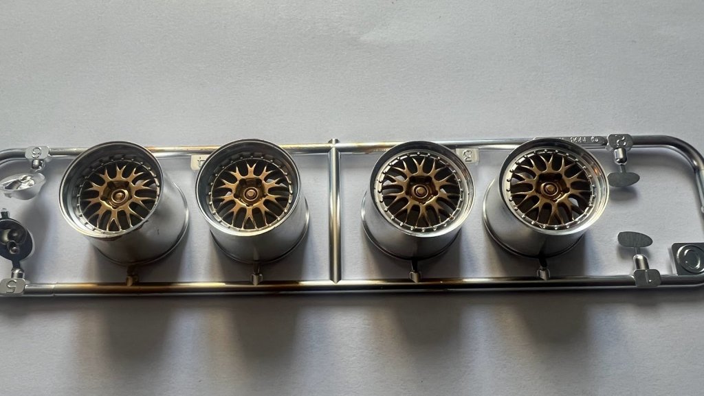

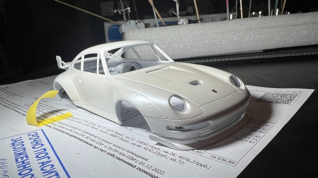

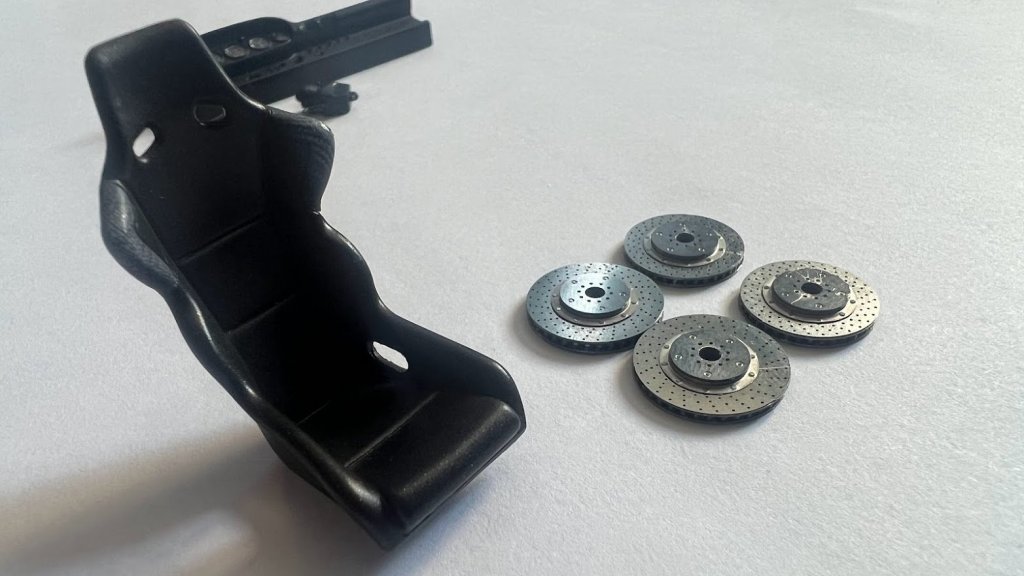

Популярный пост kolucci 401 Опубликовано 29 Jan 2023, 08:55:31 Автор Популярный пост Жалоба Поделиться Опубликовано 29 Jan 2023, 08:55:31 Всем привет. Отчитаюсь по состоянию работ на сегодняшний день. 1. Днище. Покрасил двигатель и почти все детали подвески, двигатель, выхлопные трубы. Пока без смывки и пока что ничего не приклеил на место. 2. Диски. Просто покрасил. 3. Приборка и руль (кнопки на приборке еще покрашу). 4. Сиденье и тормозные диски. На сиденье вырезал нижние отверстия под ремни и покрасил серые боковинки через чулок — меня устраивает как получилось. Планирую поставить ремни с травлеными пряжками. А теперь боль и печаль — это кузов. Насмотрелся, что участники добавляют отражатели фонарей, ну и тоже решил попробовать. В итоге убил на это кучу времени и нервов. Печатал фонари на 3D-принтере. Еще закидал эпокидной замазкой щели в арках. Получилось что-то более менее приемлемое. Потом покрасил кузов и даже залил лаком, но на этапе полировки жестко косякнул на крыше. Попробовал перекрасить только крышу, не попал в цвет — в итоге машинка сейчас лежит в изопропиловом спирте. Очевидно, что к концу конкурса я точно не успею, но, если кузов выдержит смывку, попытаюсь просто собрать в спокойном темпе. Я, конечно же, попытаюсь успеть к сроку, но оооочень маловероятно, что у меня это получится. Ниже пара фоток того, как выглядел кузов до того, как ушел купаться. (да-да, у меня долг за квартиру) Кстати, когда клеил декаль с логотипом, обратил внимание, что лючок бензобака расположен не по центру. Вот тут видно: Подумал сначала, что это я что-то накосорезил, но на рефренсах такая же история. В общем, эта машина не для перфекционистов — зеркала, понимаешь ли, не симметрично, лючок бензобака смещен в сторону))) Я красил кузов перликом от Mr.Color, но вот теперь думаю, что наверно лучше взять матовый белый и просто залить его лаком. Не знаю... Подумаю. Всем удачи и хорошего настроения! 16 Ссылка на сообщение Поделиться на другие сайты
