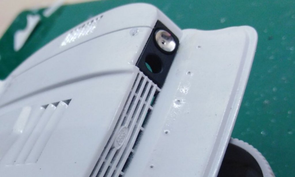

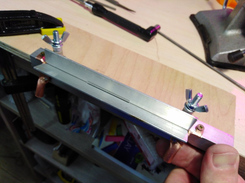

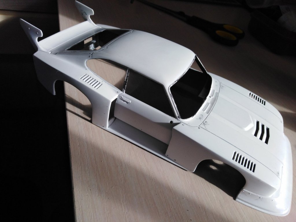

BugattiN 946 Опубликовано 1 Mar 2023, 18:36:28 Жалоба Поделиться Опубликовано 1 Mar 2023, 18:36:28 Всем привет! Для порядка и впрямь лучше держать всё в одной корзинке. Надеялся по-быстрому закончить старичка, но радиаторы, диффузор, да мало ли что ещё взбредёт по пути... Эти сеточки я сгибал, откладывал в сторону, потом традиционно вздыхал Отодрал от ковра и от греха подальше завтра установлю на места. Появилась по ходу ещё одна затея, завтра-послезавтра отчитаюсь: Вопрос к Администрации- возможно ли перетащить сюда в качестве начала ВИПа мой пост со стр 509 "фрагментов постройки" ? Ссылка на сообщение Поделиться на другие сайты

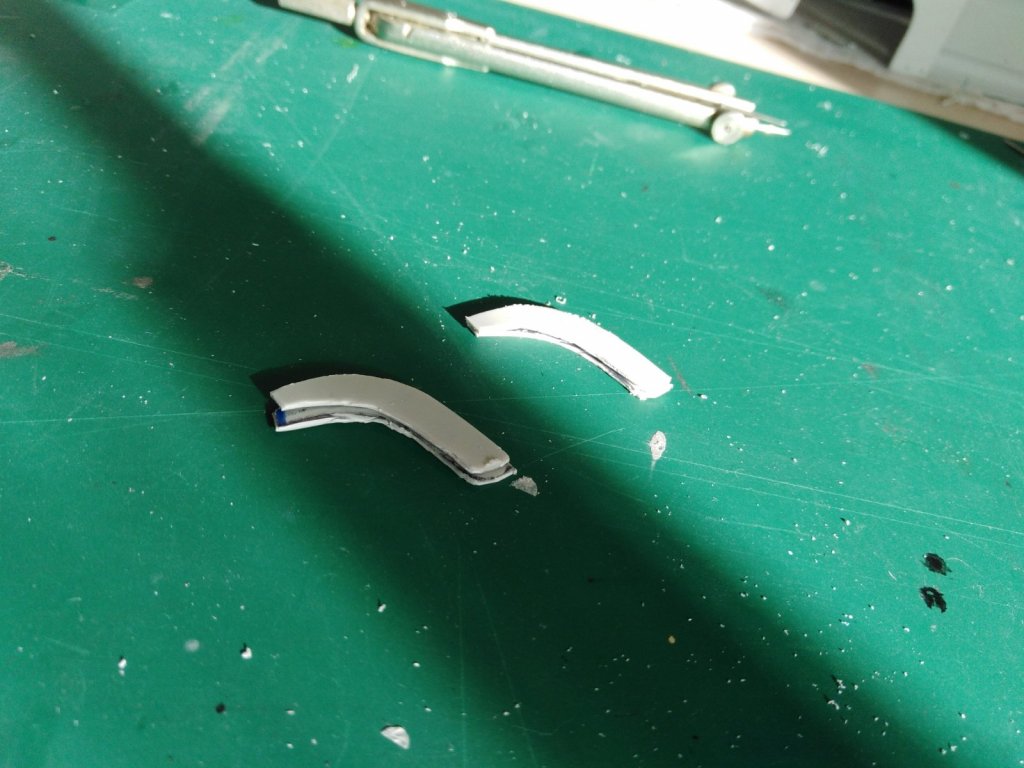

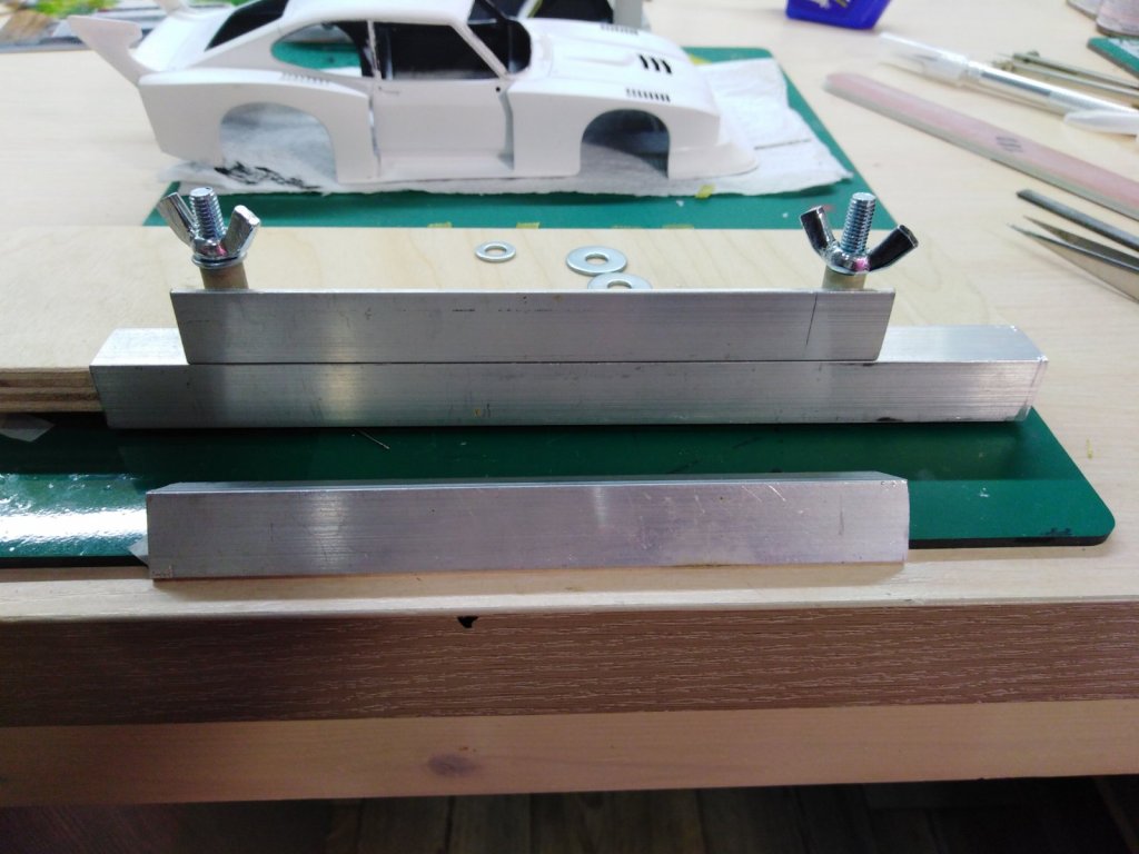

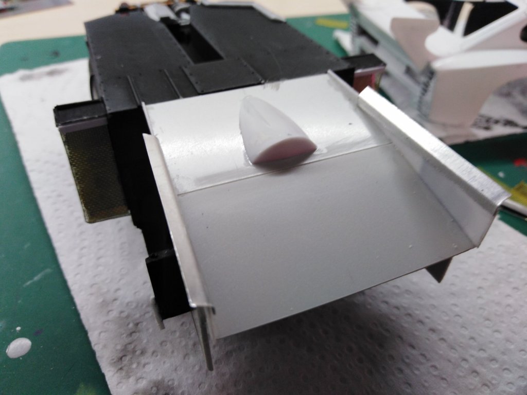

Популярный пост BugattiN 946 Опубликовано 2 Mar 2023, 19:25:56 Автор Популярный пост Жалоба Поделиться Опубликовано 2 Mar 2023, 19:25:56 Приветствую! Наплющил свои железяки... Пока сыро. Линия сгиба расплывчатая, но тут ещё и толщина листа- 0,2 мм. Хотя выглядит как 0,4. Ну и примерка на сопли: Всем успехов. 8 Ссылка на сообщение Поделиться на другие сайты
Sebastian 795 Опубликовано 3 Mar 2023, 07:00:03 Жалоба Поделиться Опубликовано 3 Mar 2023, 07:00:03 Кажется, можно потихоньку идти в сторону уже спец инструментов для загиба. Они поточнее и покомпактнее. Изгиб будет масштабнее )) Весь цимус моделей вот в такой кастомизации ручками ! )))) Интересно ) Ссылка на сообщение Поделиться на другие сайты

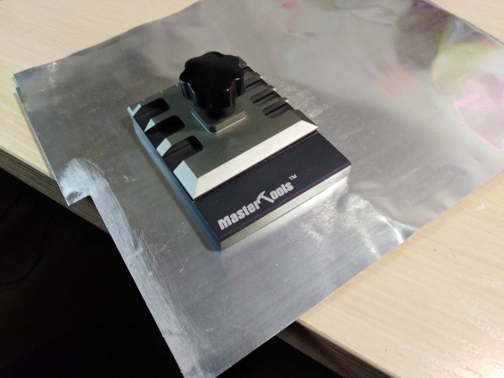

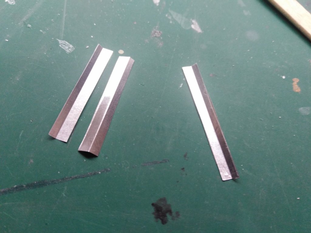

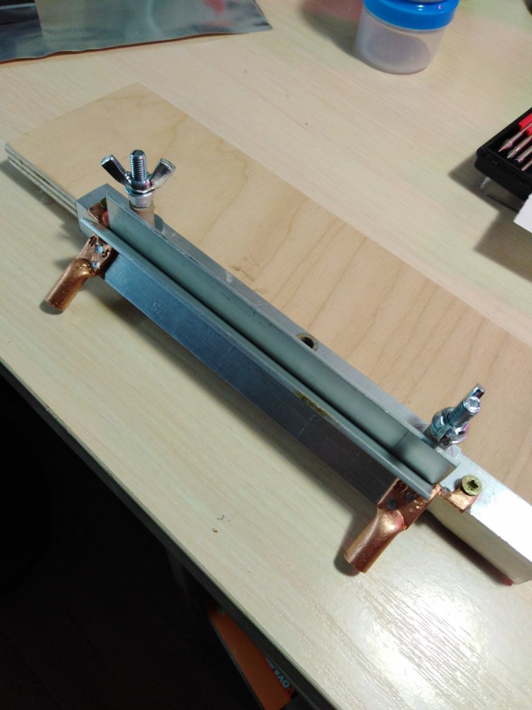

BugattiN 946 Опубликовано 3 Mar 2023, 16:35:29 Автор Жалоба Поделиться Опубликовано 3 Mar 2023, 16:35:29 Добрый вечер! Вчера в спешке не успел откомментировать, что на кузов прилепил уголки, гнул которые в MasterTools: Фольга (не знаю, откуда) выглядит масштабно, пластична, но... Согнуть "остро" не вышло. Это я её даже процарапывал с изнанки. Мало, похоже. А свою приблуду готовил ради длинных ( 120 мм) и толстых-проверим со временем, материалов. А под острый угол типа пресса будем думать. Либо хочу проверить идею с "бутербродом", из нескольких согнутых тонких. И склееных. 3 Ссылка на сообщение Поделиться на другие сайты

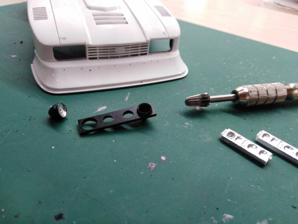

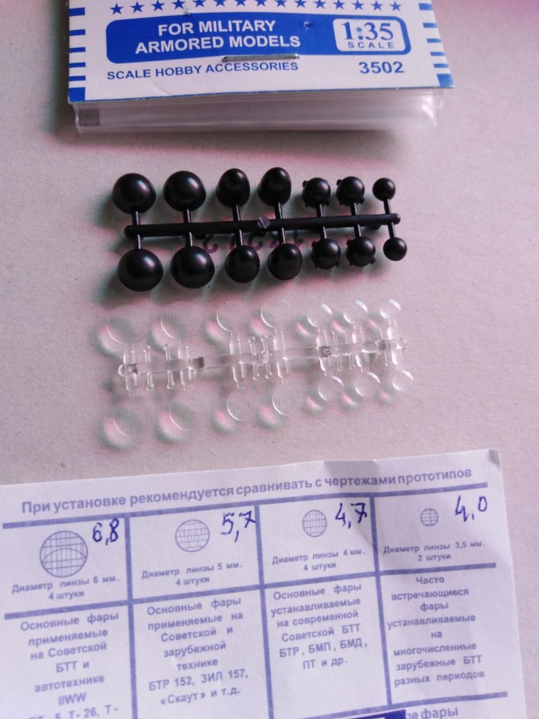

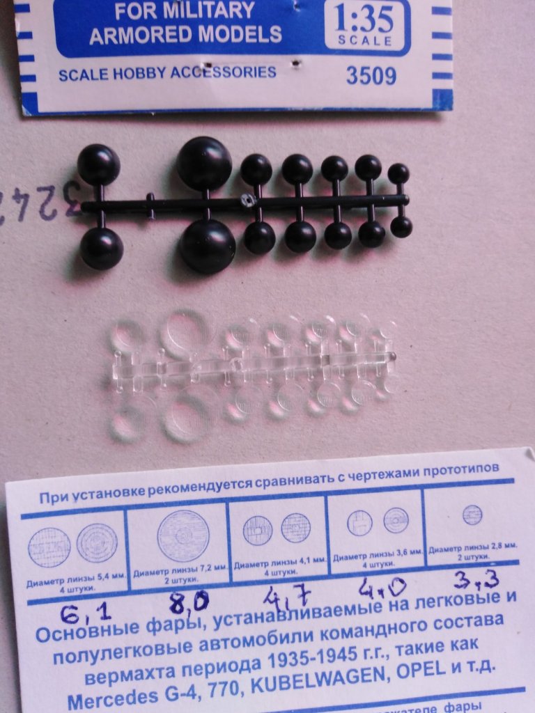

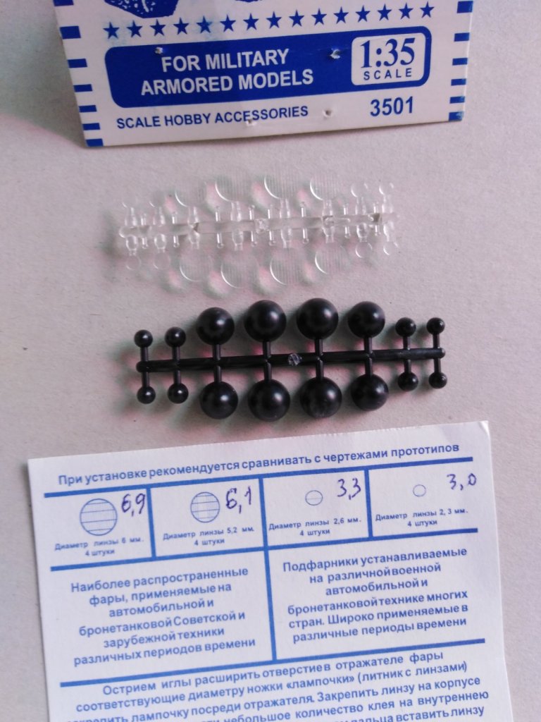

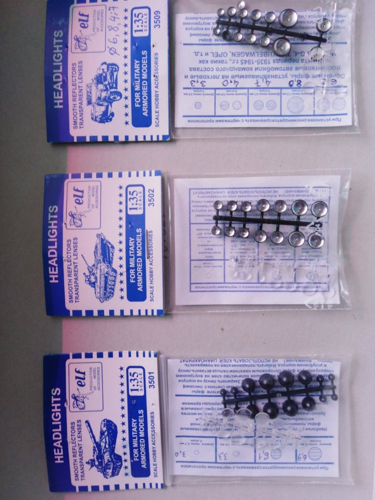

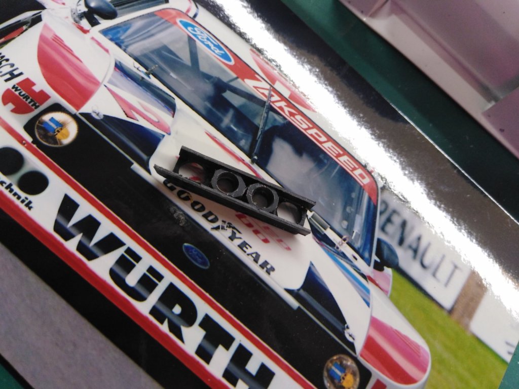

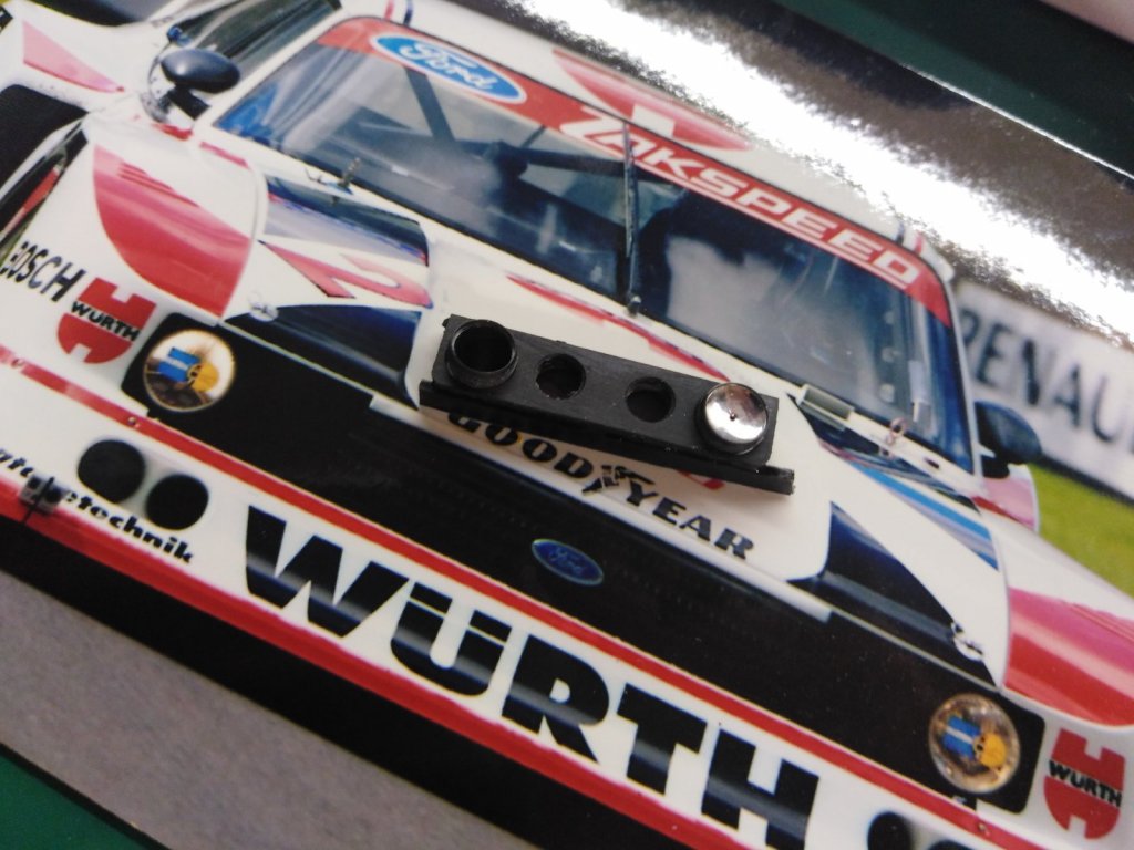

Популярный пост BugattiN 946 Опубликовано 5 Mar 2023, 11:51:01 Автор Популярный пост Жалоба Поделиться Опубликовано 5 Mar 2023, 11:51:01 Всем привет! Насверлился -отвёл душу. Получилось даже больше, чем надо. Стараясь придерживаться машины Клауса Людвига 1981 года, нет нет да и да - Тамия отлила кузов 1979го, и клёпок насыпала, особенно на переднем сплиттере - целый ряд. В общем, опять модель "по мотивам". Ещё влип - готовя отверстия под Эльфы, затянуло фрезу. Придётся заклеивать щитками, да и всё равно отверстия рядом с фарами меньше, чем даны. У меня все три набора, 3501, 3502 и 3509. Из последнего использую диаметром 6,1мм, (по корпусу) рисунок линзы похож. 6 Ссылка на сообщение Поделиться на другие сайты

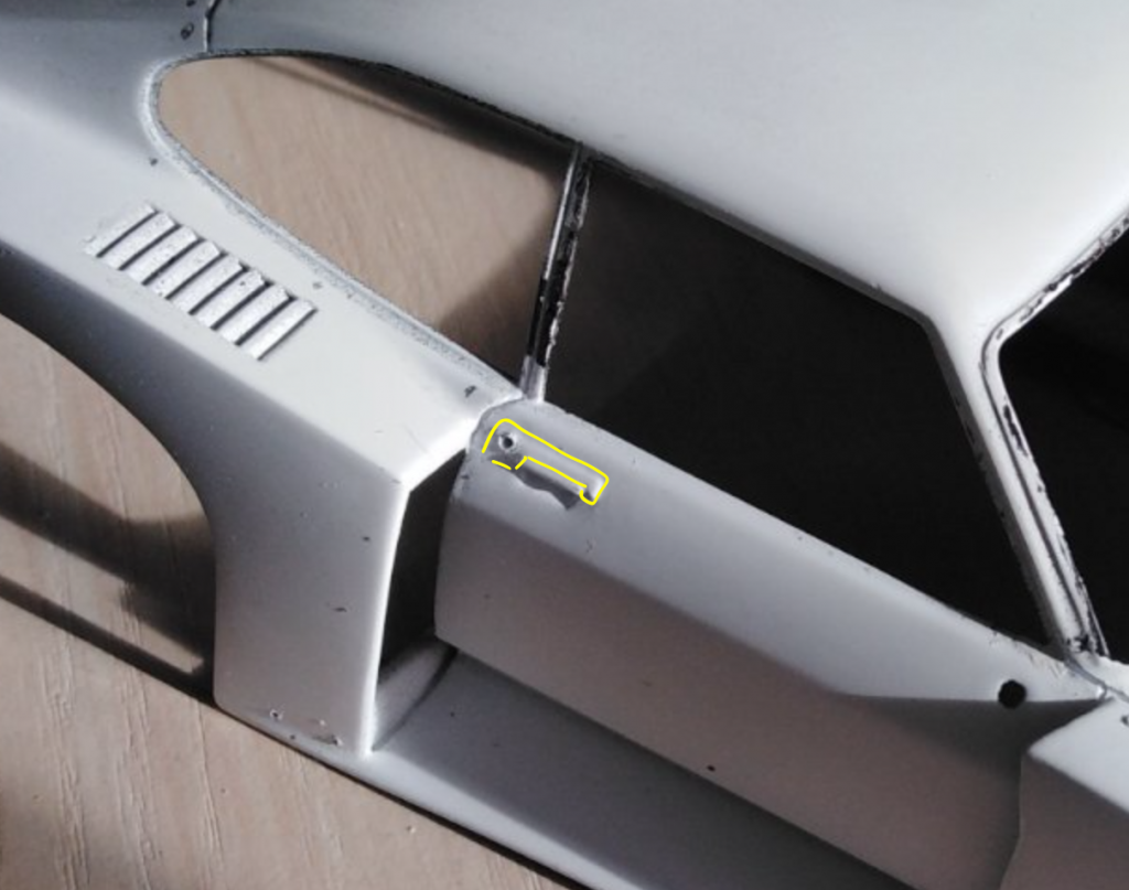

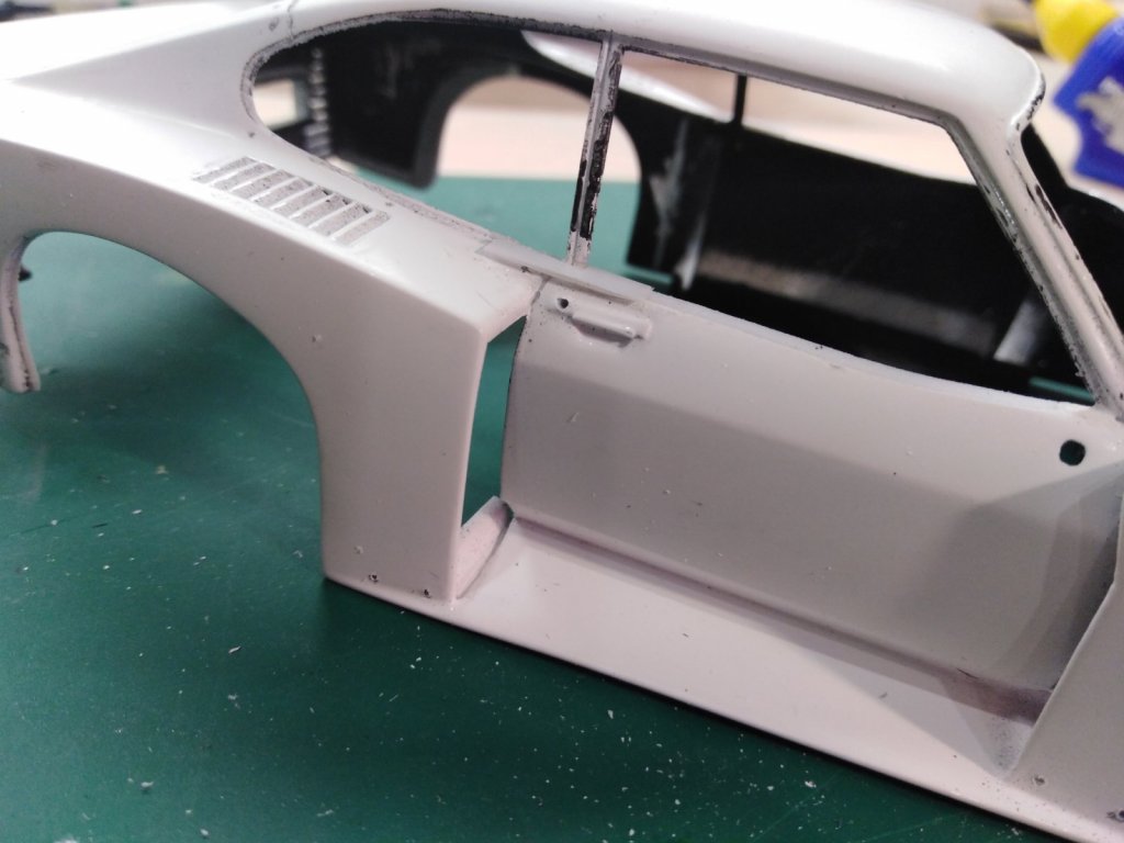

Scale Motorsport 1050 Опубликовано 5 Mar 2023, 13:12:32 Жалоба Поделиться Опубликовано 5 Mar 2023, 13:12:32 @BugattiN советую нарезать расшивку на дверных ручках, иначе после покраски они превратятся в невнятное мыло. Ссылка на сообщение Поделиться на другие сайты

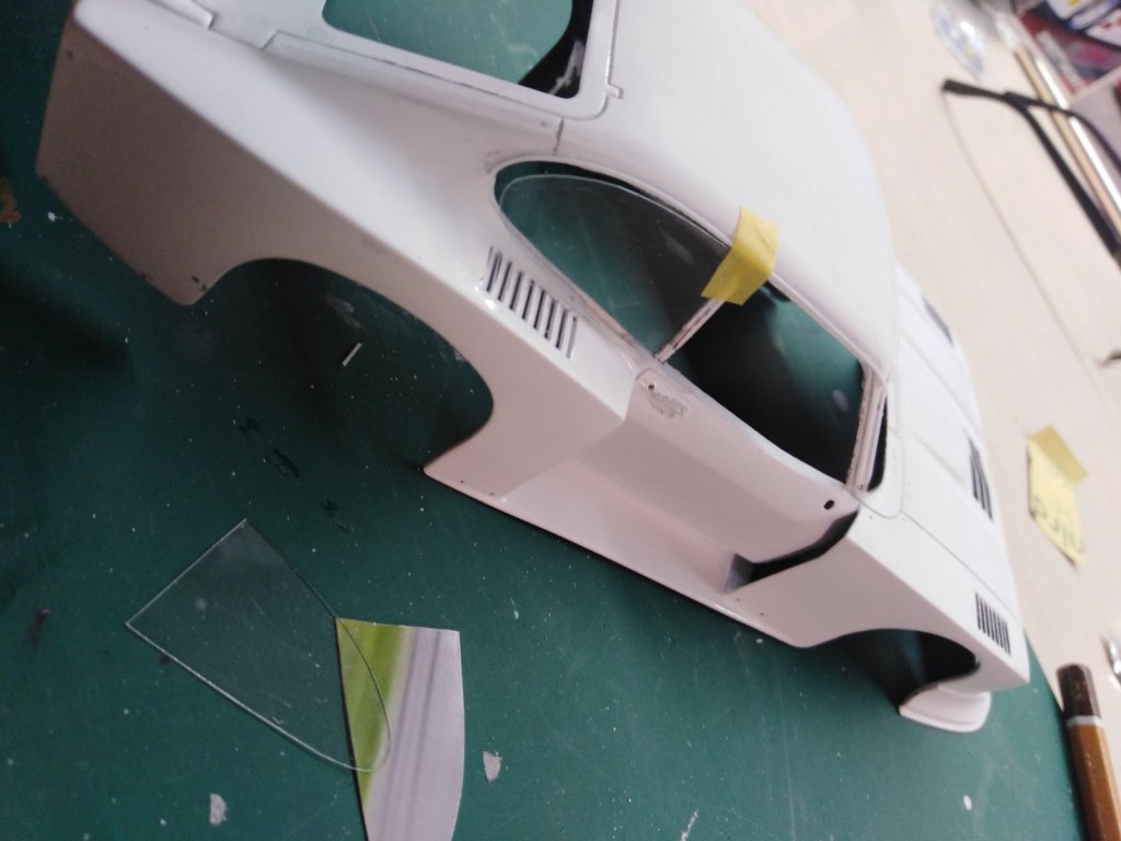

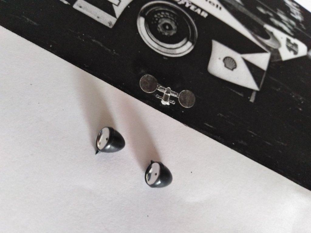

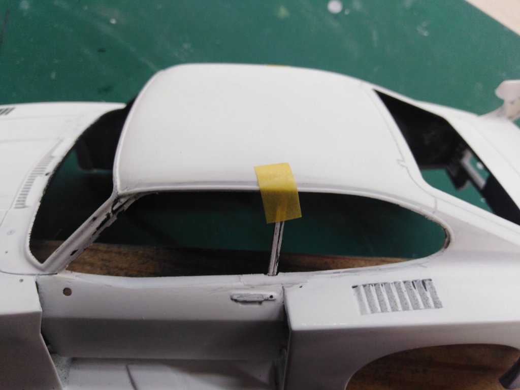

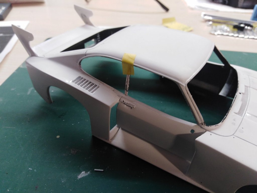

Популярный пост BugattiN 946 Опубликовано 5 Mar 2023, 16:47:15 Автор Популярный пост Жалоба Поделиться Опубликовано 5 Mar 2023, 16:47:15 Смотрел-смотрел я на них... и вправду, стоит поменять. Как и крепление зеркал. Решил поделиться размерами, пока наборы в руках: (ручкой- мой замер по корпусу) Заодно можно разглядеть, что глубина корпуса бывает разная. Ещё разглядел, что крыша должна быть не такой покатой. От этого и окна не такие овальные. И подоконная линия по сексуальней, это, пожалуй, воспроизведу. Добавил утолщения на задние кромки крыльев: Раз накосячил с проёмами передка, взялся за исправления: Они вот-вот лопнут, усилил изнутри. Всем успехов, до завтра. 10 Ссылка на сообщение Поделиться на другие сайты

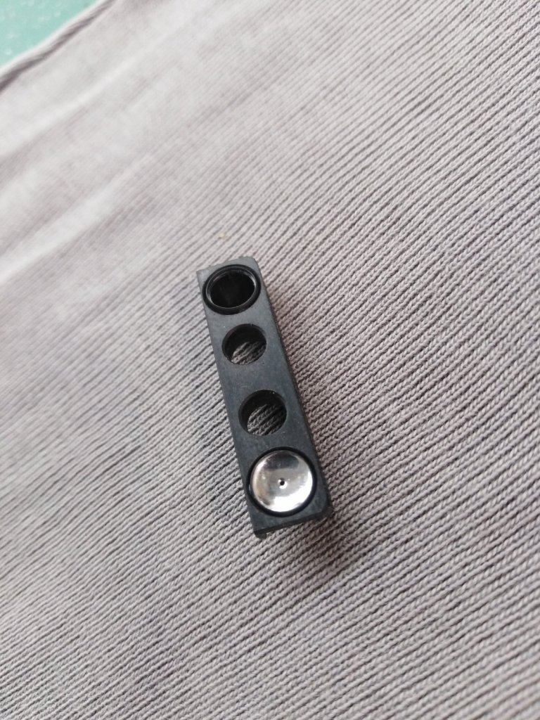

Популярный пост BugattiN 946 Опубликовано 6 Mar 2023, 17:59:53 Автор Популярный пост Жалоба Поделиться Опубликовано 6 Mar 2023, 17:59:53 Добрый вечер! Получились вот такие блоки: Ещё, как и собирался- подкорректировал силуэт оконного проёма Чтобы компенсировать "залом" в районе центральной стойки, подклеил шабашки. Дело к шлифовке, а там и покраска... До завтра. 9 Ссылка на сообщение Поделиться на другие сайты
Scale Motorsport 1050 Опубликовано 6 Mar 2023, 18:33:46 Жалоба Поделиться Опубликовано 6 Mar 2023, 18:33:46 Фары отлично получились Ссылка на сообщение Поделиться на другие сайты
Sebastian 795 Опубликовано 7 Mar 2023, 11:50:21 Жалоба Поделиться Опубликовано 7 Mar 2023, 11:50:21 Надо бы себе такие фарки прикупить. Хорошо выглядит ) Ссылка на сообщение Поделиться на другие сайты

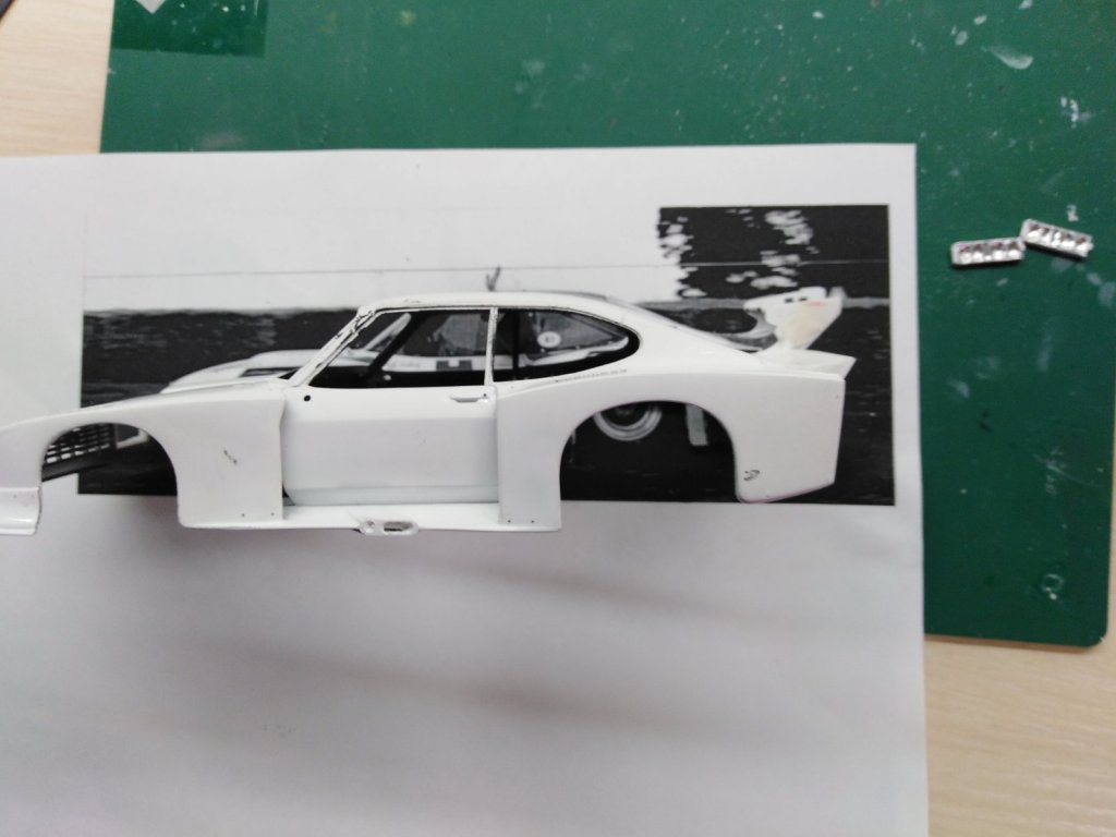

PETERSON 10156 Опубликовано 7 Mar 2023, 11:55:30 Жалоба Поделиться Опубликовано 7 Mar 2023, 11:55:30 В 05.03.2023 в 16:12, Scale Motorsport сказал: советую нарезать расшивку на дверных ручках, иначе после покраски они превратятся в невнятное мыло А мне кажется, что доработки производятся на уже покрашенном кузове. И расшивка уже заплыла. Вот это фото в подтверждение моего предположения. Ссылка на сообщение Поделиться на другие сайты
BugattiN 946 Опубликовано 7 Mar 2023, 16:32:29 Автор Жалоба Поделиться Опубликовано 7 Mar 2023, 16:32:29 Всё верно. Кузов был окрашен 5 лет назад, и не пошло. Теперь дорабатываю, как вижу сегодня. Ссылка на сообщение Поделиться на другие сайты
Scale Motorsport 1050 Опубликовано 7 Mar 2023, 16:52:34 Жалоба Поделиться Опубликовано 7 Mar 2023, 16:52:34 4 часа назад, PETERSON сказал: А мне кажется, что доработки производятся на уже покрашенном кузове. И расшивка уже заплыла. Тогда грустненько 20 минут назад, BugattiN сказал: Кузов был окрашен 5 лет назад, и не пошло В таком случае надо было сначала отмыть кузов в ИПС, а потом производить все кузовные работы. Ссылка на сообщение Поделиться на другие сайты

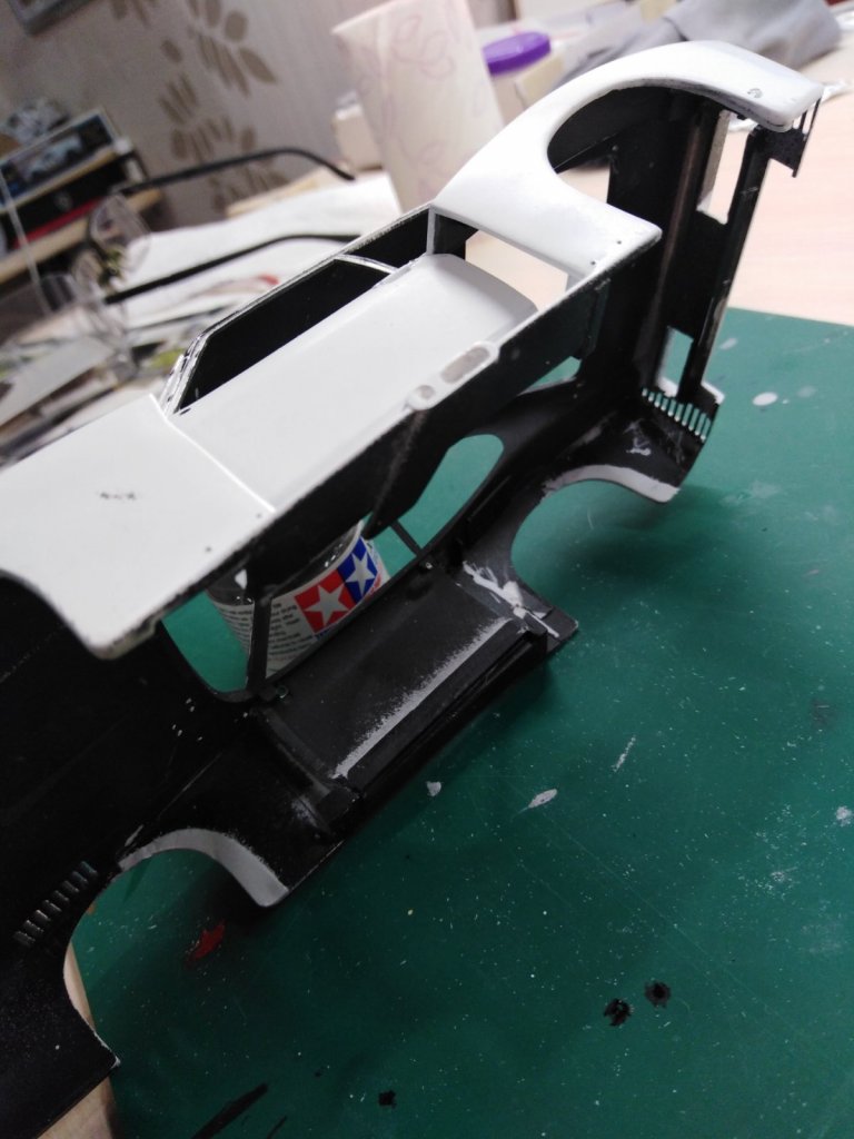

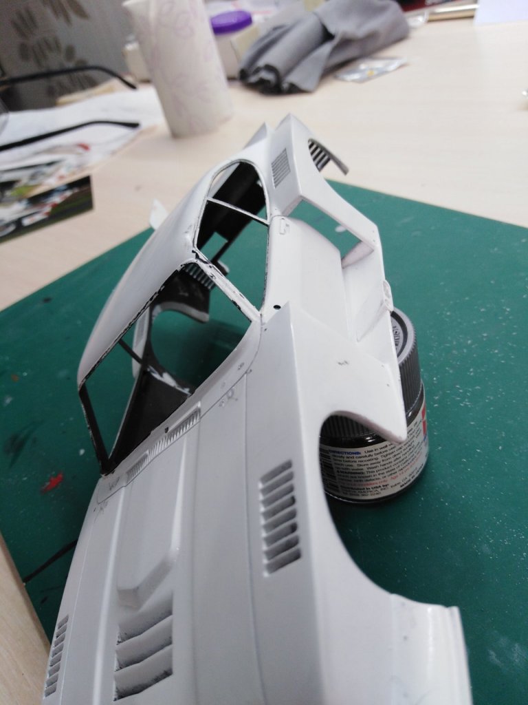

BugattiN 946 Опубликовано 10 Mar 2023, 17:51:51 Автор Жалоба Поделиться Опубликовано 10 Mar 2023, 17:51:51 Приветствую! Сегодня немного. Шлифовал с водичкой, ибо 2К спиртом не смывается. Добавил желоба, они хорошо просматриваются. Фотка не та пролезла... Ещё заготовил боковые окошки. Что-то Пётр затаился, никак бомбу готовит! 4 Ссылка на сообщение Поделиться на другие сайты
yura1961 3932 Опубликовано 10 Mar 2023, 18:28:33 Жалоба Поделиться Опубликовано 10 Mar 2023, 18:28:33 35 минут назад, BugattiN сказал: Шлифовал с водичкой, ибо 2К спиртом не смывается. В тормозуху её. Ссылка на сообщение Поделиться на другие сайты

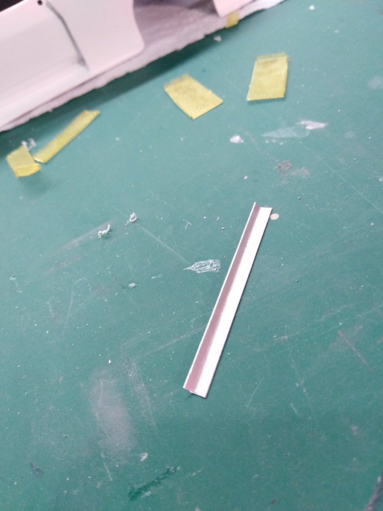

BugattiN 946 Опубликовано 10 Mar 2023, 18:44:01 Автор Жалоба Поделиться Опубликовано 10 Mar 2023, 18:44:01 11 минут назад, yura1961 сказал: В тормозуху её. Не, рука не поднимется. много доработок по рельефу- пороги, например. Там слоями наклееный пластик и выведение поверхности тамийной шпаклей. Оно ж всё смоется. Поигрался ещё с фольгой. Померил- 0,05мм поддон из ФиксПрайса. Погнул порознь-грань хорошая, затем склеил и получилось довольно жёстко. Затем сложил фольга-бумага-фольга. Склеил, просушил, согнул. Фигня. Из-за толщины грань сразу замылилась, Хотя получилось крепенько. Будем искать, будем искать... Ссылка на сообщение Поделиться на другие сайты

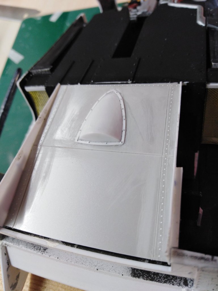

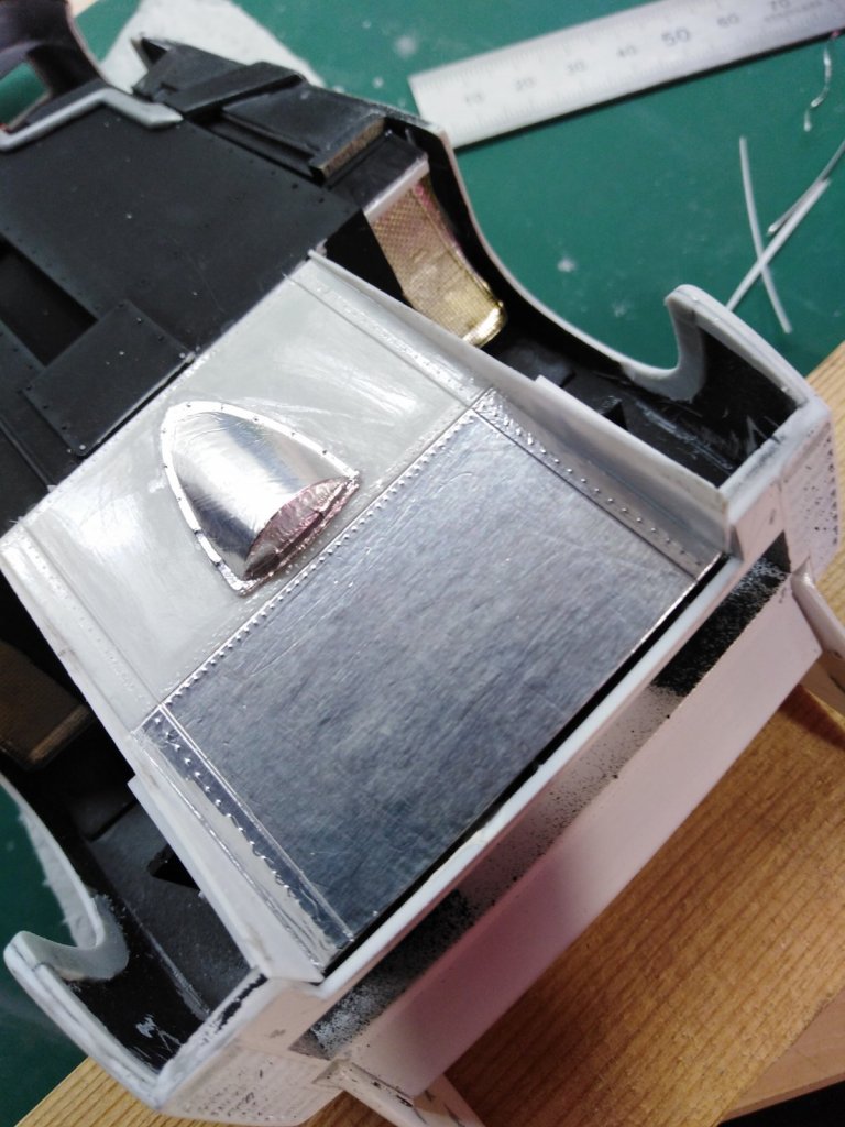

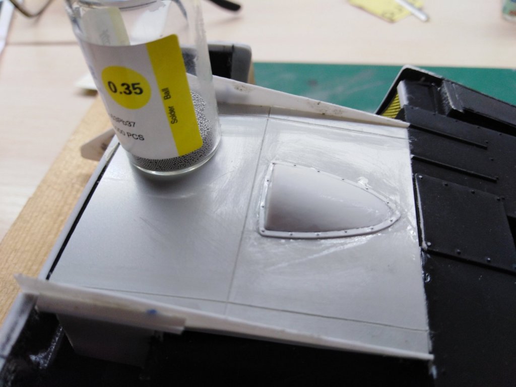

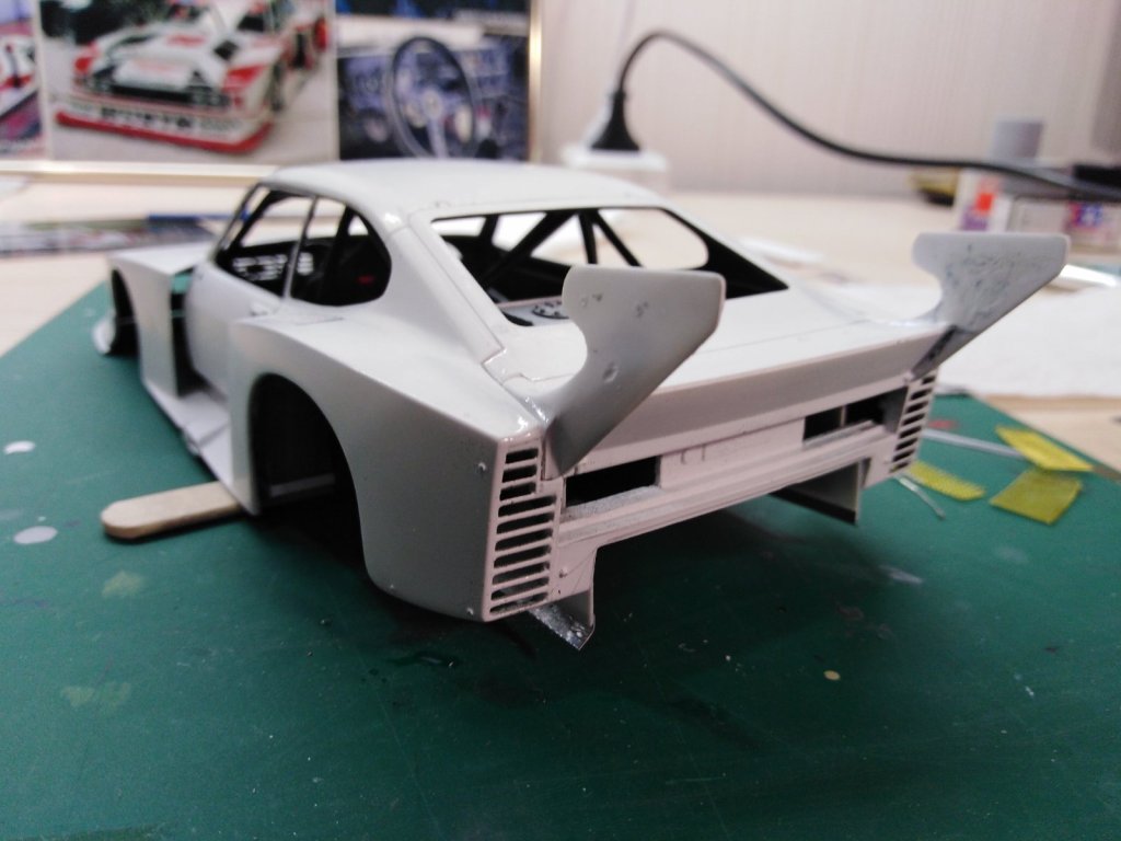

Популярный пост BugattiN 946 Опубликовано 12 Mar 2023, 18:43:39 Автор Популярный пост Жалоба Поделиться Опубликовано 12 Mar 2023, 18:43:39 Добрый вечер! Сегодня укрепил обтекатель дифференциала своими любимыми шариками Ну и, чтобы вид диффузора окончательно затмил достоинства кузова модели, украсил оный рядами клёпок от Quinta Models. Рекомендую! (Сегодня выписал ещё двойные ряды) Quinta Studio, приношу извинения. 5 Ссылка на сообщение Поделиться на другие сайты
Sebastian 795 Опубликовано 12 Mar 2023, 19:21:56 Жалоба Поделиться Опубликовано 12 Mar 2023, 19:21:56 На декаль с клепками будет гурнт или декаль на грунт нанесена? интересное решение просто. Думаю, насколько оно соответствует ожиданиям. нсть феррари 330р4 от фуджими. Вот там клепок по всему кузову тьма Ссылка на сообщение Поделиться на другие сайты
BugattiN 946 Опубликовано 12 Mar 2023, 19:55:18 Автор Жалоба Поделиться Опубликовано 12 Mar 2023, 19:55:18 Долго маялся, красить-не красить... В итоге решил, что лучше Люминя не придумаю. Попытаюсь завтра перекрыть все фольгой. А для Феррари да, может оказаться выходом. Ещё поглядываю на зубчатые колёса-накатки. они с разным шагом, до 2,5мм. Я ведь под шарики сначала накалываю углубления, потом на каплю клея. Ссылка на сообщение Поделиться на другие сайты
BugattiN 946 Опубликовано 13 Mar 2023, 19:52:44 Автор Жалоба Поделиться Опубликовано 13 Mar 2023, 19:52:44 Фольга, на которую рассчитывал, оказалась жёсткой, хоть и тонкой. Попробовал сантехскотч. Не очень из-за слоя клея ( Алексей MuscleHorses предупреждал!) Хотя рельеф зачётно пропечатался Успехов! 3 Ссылка на сообщение Поделиться на другие сайты
Sebastian 795 Опубликовано 14 Mar 2023, 08:02:27 Жалоба Поделиться Опубликовано 14 Mar 2023, 08:02:27 А чем покраска не подошла? Имхо этому диффузору столько внимания, а по факту не видно будет, никогда ))) 2 Ссылка на сообщение Поделиться на другие сайты
PETERSON 10156 Опубликовано 14 Mar 2023, 08:52:08 Жалоба Поделиться Опубликовано 14 Mar 2023, 08:52:08 Поддерживаю предыдущего оратора. Покраска выглядела бы гораздо аккуратнее и правдоподобнее. А так смотрится, будто поцарапанной серебристой кожей деталь обтянули. Ссылка на сообщение Поделиться на другие сайты
Sebastian 795 Опубликовано 15 Mar 2023, 06:18:51 Жалоба Поделиться Опубликовано 15 Mar 2023, 06:18:51 Короче, Сергей. Вышкуривай поверхность , а то что-то она сильно неровная. Наноси клепки и крась в аллюминий и это.. Поехали дальше ) Кажется, что эта деталь не то, на что стоит тратить месяцы. Чисто ИМХо со стороны. Алюминий еще должен быть покрыт оксидом, и не блестеть так как сейчас блестит. Не думаю, что там ставился полированный алюминий под днище. 1 Ссылка на сообщение Поделиться на другие сайты
