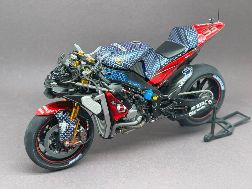

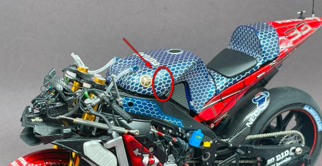

PETERSON 10181 Опубликовано 13 Jul 2023, 08:42:47 Жалоба Поделиться Опубликовано 13 Jul 2023, 08:42:47 Круто смотрится. Единственный момент, который портит картину - вот этот облой. И кстати, как ты кронштейн на глушителе красить будешь? На собранном неудобно ведь. Ещё наткнулся вот на такую сборку (видео внизу страницы). Может, интересно будет, если не видел. https://bbs.ruliweb.com/family/232/board/300083/read/30569686 Ссылка на сообщение Поделиться на другие сайты
Jesus tire 246 Опубликовано 13 Jul 2023, 20:55:17 Жалоба Поделиться Опубликовано 13 Jul 2023, 20:55:17 @PETERSON Как я понял это не кронштейн, а остатки изкоробочного варианта. Ссылка на сообщение Поделиться на другие сайты
PETERSON 10181 Опубликовано 13 Jul 2023, 21:04:18 Жалоба Поделиться Опубликовано 13 Jul 2023, 21:04:18 @Jesus tire Тогда странно, зачем оставлять остатки? Сточить к чертям! Заодно и карбон наносить проще было бы. Ссылка на сообщение Поделиться на другие сайты
StanislavS 1461 Опубликовано 14 Jul 2023, 05:19:07 Автор Жалоба Поделиться Опубликовано 14 Jul 2023, 05:19:07 20 часов назад, PETERSON сказал: Круто смотрится. Единственный момент, который портит картину - вот этот облой. И кстати, как ты кронштейн на глушителе красить будешь? На собранном неудобно ведь. Ещё наткнулся вот на такую сборку (видео внизу страницы). Может, интересно будет, если не видел. https://bbs.ruliweb.com/family/232/board/300083/read/30569686 С колесом да, прокол увидел только на фото кронштейн будет из фототравления не вижу проблем отдельно его покрасить и приклеить. А борозды на банке оставил специально для позиционирования. Благодарю за ссылку. Ссылка на сообщение Поделиться на другие сайты

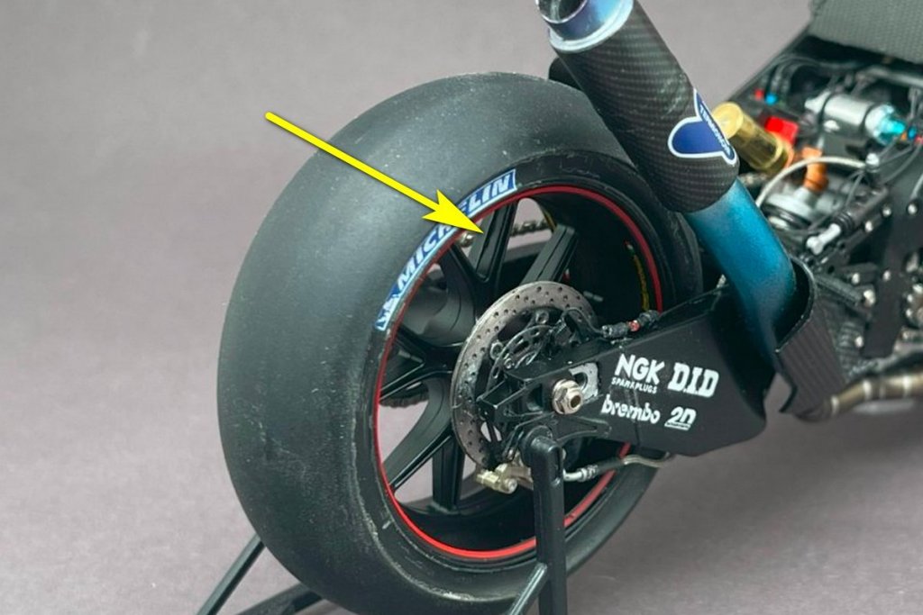

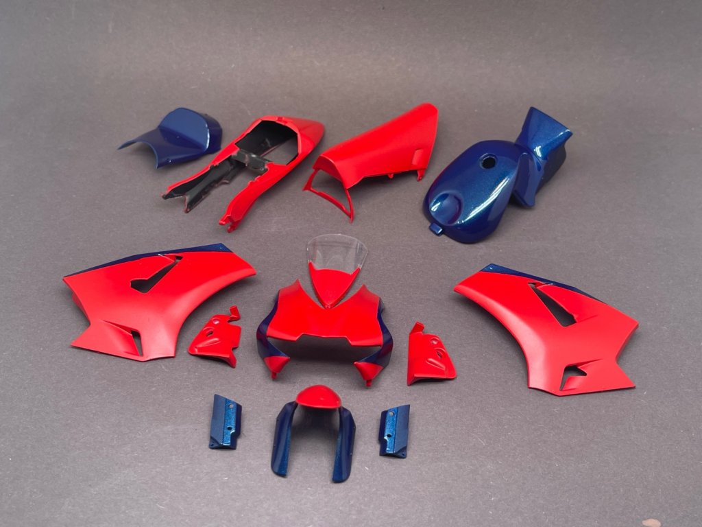

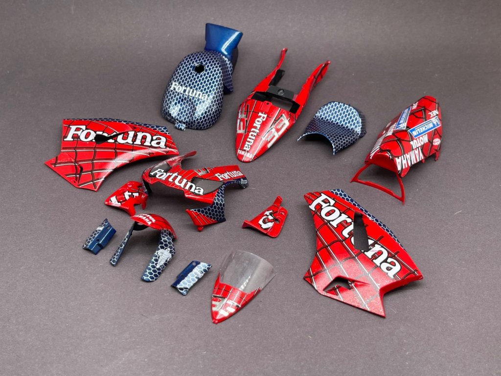

Популярный пост StanislavS 1461 Опубликовано 16 Jul 2023, 18:12:33 Автор Популярный пост Жалоба Поделиться Опубликовано 16 Jul 2023, 18:12:33 Небольшое включение с рабочего стола. потратил выходные на кузовные детали. окрашено в серый проявочный грунт , затем в белый. красный цвет использовал от Zero Paints - Grand Prix Red, синий тамиевский Lp41 Mica Blue впереди декали 🤯 12 Ссылка на сообщение Поделиться на другие сайты
Популярный пост StanislavS 1461 Опубликовано 19 Jul 2023, 20:24:31 Автор Популярный пост Жалоба Поделиться Опубликовано 19 Jul 2023, 20:24:31 (изменено) Доброго вечера коллеги очередное короткое, но значимое включение четыре вечера были потрачены не зря ) что могу сказать о декалях от французского производителя Renaissance: По качеству отличные, хорошо тянутся и принимают форму детали. Из минусов - некоторые декали чуть меньшего размера чем деталь, некоторые чуть больше. Если в первом случае пришлось выравнивать относительно по центру, то во втором все гораздо проще - просто отрезал излишки. Так же очень понравилась идея с зеркальными участками - сначала наносится базовая декаль, поверх нее клеится очень тонкая самоклеящаяся фольга (предварительно вырезаны номера и глаза паучка) и уже поверх прозрачные декали с тенями. теперь на очереди покрытие лаком, а также работа с вилкой мотоцикла. Изменено 19 Jul 2023, 20:47:02 пользователем StanislavS 14 Ссылка на сообщение Поделиться на другие сайты

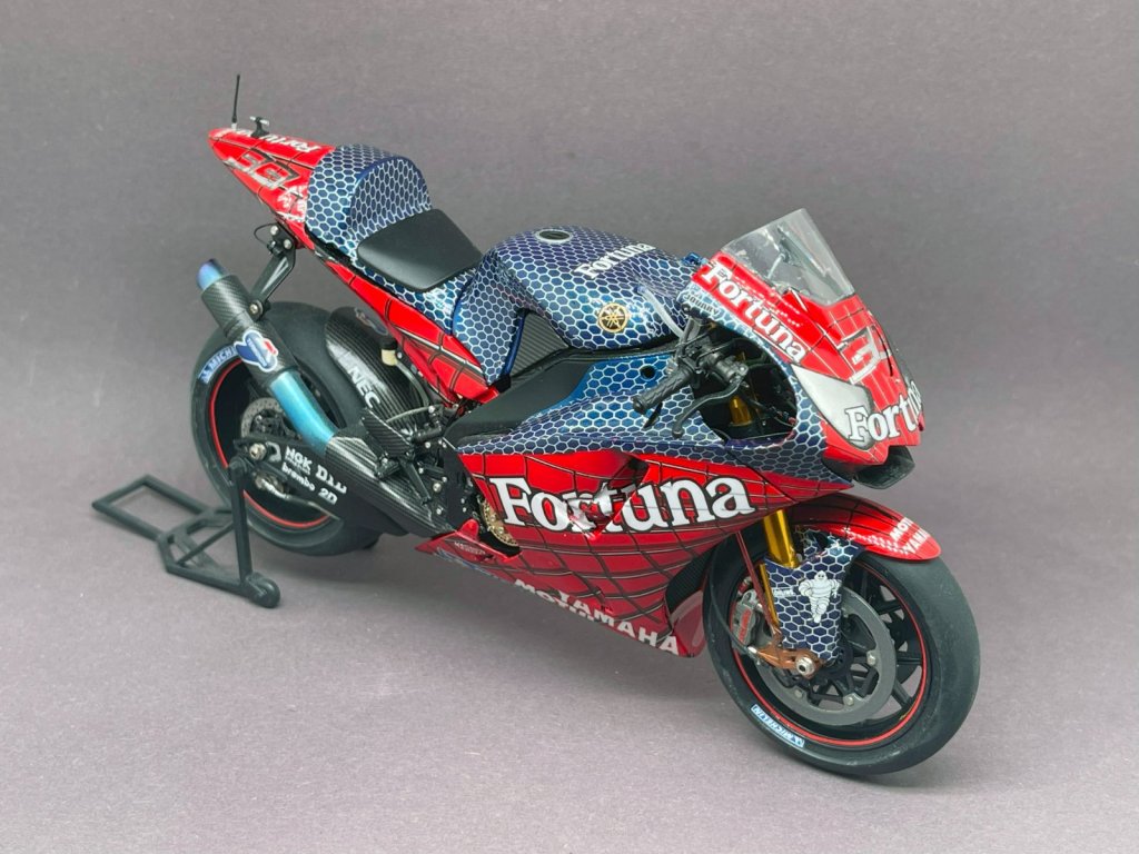

Популярный пост StanislavS 1461 Опубликовано 26 Oct 2023, 20:29:24 Автор Популярный пост Жалоба Поделиться Опубликовано 26 Oct 2023, 20:29:24 (изменено) Всех приветствую! К сожалению семейные обстоятельства, а также загруженный рабочий график не позволили мне закончить модель в сроки, но закончить стоило. На данный момент Ямаха завершена и отправлена на полку. Итоговый фотосет выложу чуть позднее. Изменено 26 Oct 2023, 20:31:03 пользователем StanislavS 14 Ссылка на сообщение Поделиться на другие сайты
TheYellowHB 798 Опубликовано 27 Oct 2023, 05:39:57 Жалоба Поделиться Опубликовано 27 Oct 2023, 05:39:57 Как же необычно смотрится этот челоцикл-паук! Ссылка на сообщение Поделиться на другие сайты
PETERSON 10181 Опубликовано 27 Oct 2023, 07:47:25 Жалоба Поделиться Опубликовано 27 Oct 2023, 07:47:25 А что с декалью сетки на баке слева? Ссылка на сообщение Поделиться на другие сайты
StanislavS 1461 Опубликовано 27 Oct 2023, 07:54:19 Автор Жалоба Поделиться Опубликовано 27 Oct 2023, 07:54:19 (изменено) 1 час назад, PETERSON сказал: А что с декалью сетки на баке слева? сама декаль была с браком пытался максимально сгладить Изменено 27 Oct 2023, 09:02:48 пользователем StanislavS Ссылка на сообщение Поделиться на другие сайты
PETERSON 10181 Опубликовано 27 Oct 2023, 11:00:45 Жалоба Поделиться Опубликовано 27 Oct 2023, 11:00:45 Жалко. На самом видном месте. Ссылка на сообщение Поделиться на другие сайты
ded-prohor 493 Опубликовано 16 Apr 2024, 18:08:19 Жалоба Поделиться Опубликовано 16 Apr 2024, 18:08:19 А что произошло? Что с качеством сборки? Везде облой, не зачищенные стыки, не всё детали допов использованы(механизм натяжения цепи там точно был). Создалось впечатление модели на один вечер, сборка ради сборки. Я расстроен. Ссылка на сообщение Поделиться на другие сайты
erarh 5 Опубликовано 22 Apr 2024, 07:55:51 Жалоба Поделиться Опубликовано 22 Apr 2024, 07:55:51 В 17.04.2024 в 01:08, ded-prohor сказал: А что произошло? Что с качеством сборки? Везде облой, не зачищенные стыки, не всё детали допов использованы(механизм натяжения цепи там точно был). Создалось впечатление модели на один вечер, сборка ради сборки. Я расстроен. Где? Ссылка на сообщение Поделиться на другие сайты
ded-prohor 493 Опубликовано 22 Apr 2024, 14:43:47 Жалоба Поделиться Опубликовано 22 Apr 2024, 14:43:47 В смысле, где? В этой постройке. Я видел предыдущие работы Станислава и есть с чем сравнить. Ссылка на сообщение Поделиться на другие сайты
erarh 5 Опубликовано 22 Apr 2024, 15:00:03 Жалоба Поделиться Опубликовано 22 Apr 2024, 15:00:03 15 минут назад, ded-prohor сказал: В смысле, где? В этой постройке. Я видел предыдущие работы Станислава и есть с чем сравнить. укажите, на каком именно фото и в каком именно месте, облой и незачищенные стыки Ссылка на сообщение Поделиться на другие сайты
ded-prohor 493 Опубликовано 22 Apr 2024, 15:24:46 Жалоба Поделиться Опубликовано 22 Apr 2024, 15:24:46 Я обращался к автору. Ссылка на сообщение Поделиться на другие сайты
PETERSON 10181 Опубликовано 22 Apr 2024, 22:40:26 Жалоба Поделиться Опубликовано 22 Apr 2024, 22:40:26 7 часов назад, erarh сказал: укажите, на каком именно фото и в каком именно месте, облой и незачищенные стыки Дед-Прохор просто повторил мои слова. А фото с моей стрелкой, указывающей на стыки и облой, можешь найти на первом фото в самом верху страницы. Ссылка на сообщение Поделиться на другие сайты
erarh 5 Опубликовано 23 Apr 2024, 02:26:26 Жалоба Поделиться Опубликовано 23 Apr 2024, 02:26:26 11 часов назад, ded-prohor сказал: Я обращался к автору. так пиши в личку. Ссылка на сообщение Поделиться на другие сайты
S.Crispus G. 414 Опубликовано 23 Apr 2024, 10:26:22 Жалоба Поделиться Опубликовано 23 Apr 2024, 10:26:22 Мотоцикл -загляденье ! Наверняка , была бы другая дека , Стас бы переделал. erarh Форум для того и существует , чтобы общаться в общем пространстве . В личке мы только обсуждаем планы жестокой мести тем , кто не в нашей тарелочке. Штука шутки , если что ! erarh Ссылка на сообщение Поделиться на другие сайты
StanislavS 1461 Опубликовано 1 May 2024, 07:30:16 Автор Жалоба Поделиться Опубликовано 1 May 2024, 07:30:16 (изменено) В 16.04.2024 в 21:08, ded-prohor сказал: А что произошло? Что с качеством сборки? Везде облой, не зачищенные стыки, не всё детали допов использованы(механизм натяжения цепи там точно был). Создалось впечатление модели на один вечер, сборка ради сборки. Я расстроен. А какие конкретно детали не использованы ? У меня почему то после сборки из коробки никаких деталей не осталось по поводу облоя и стыков Я уже ответил Михаилу, что к сожалению упустил этот момент и увидел только на фото Изменено 1 May 2024, 07:32:06 пользователем StanislavS Ссылка на сообщение Поделиться на другие сайты
