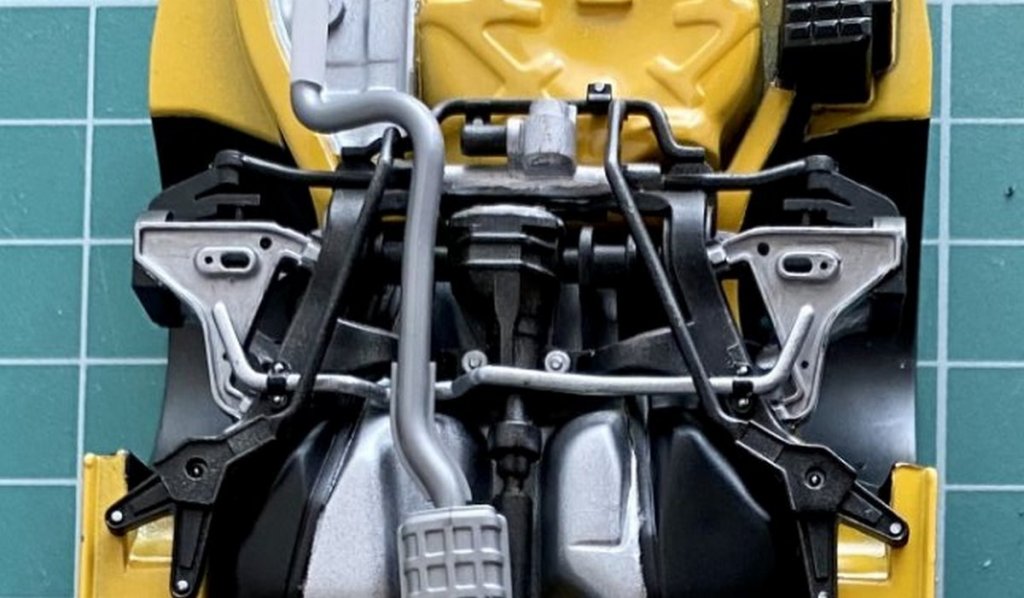

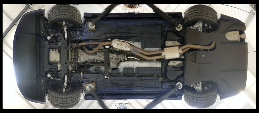

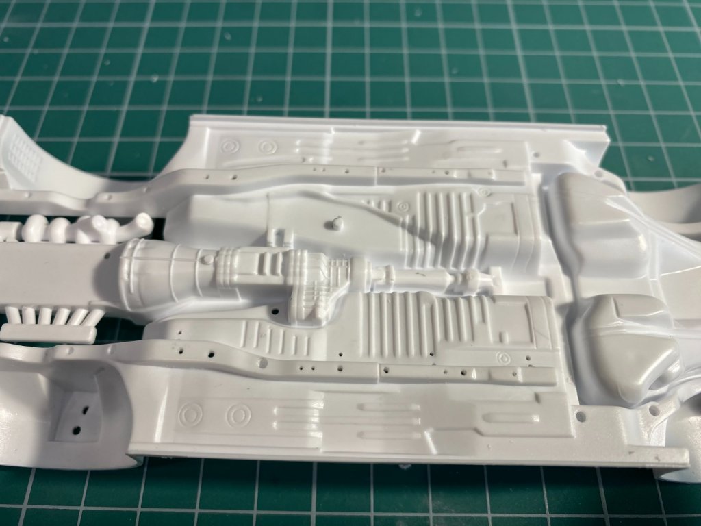

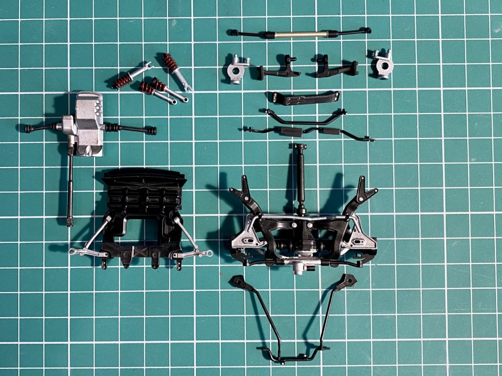

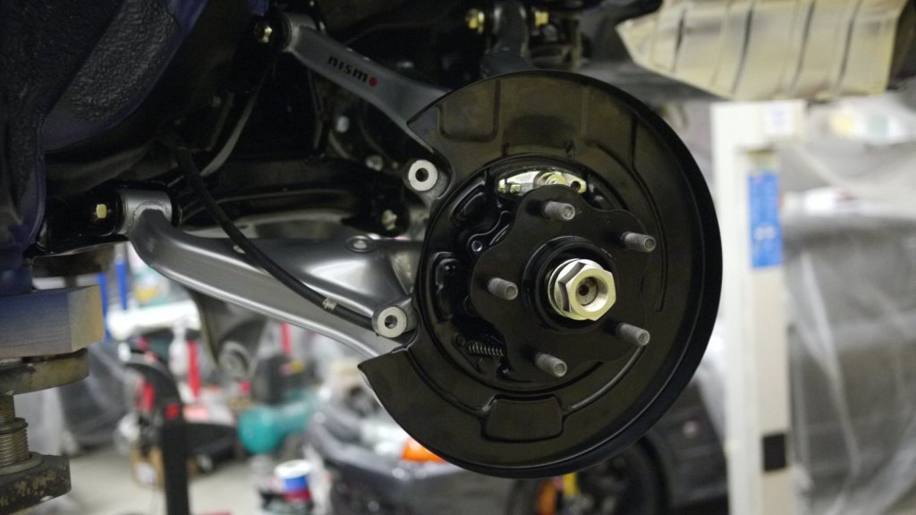

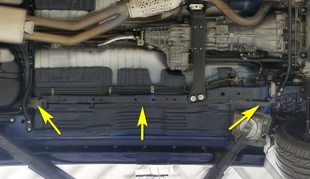

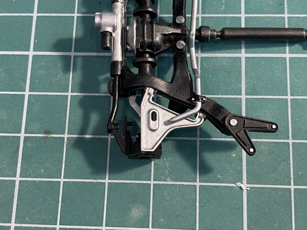

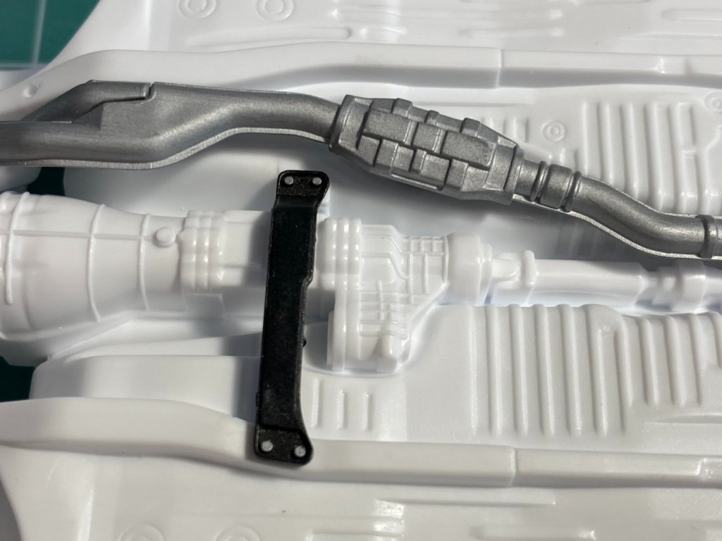

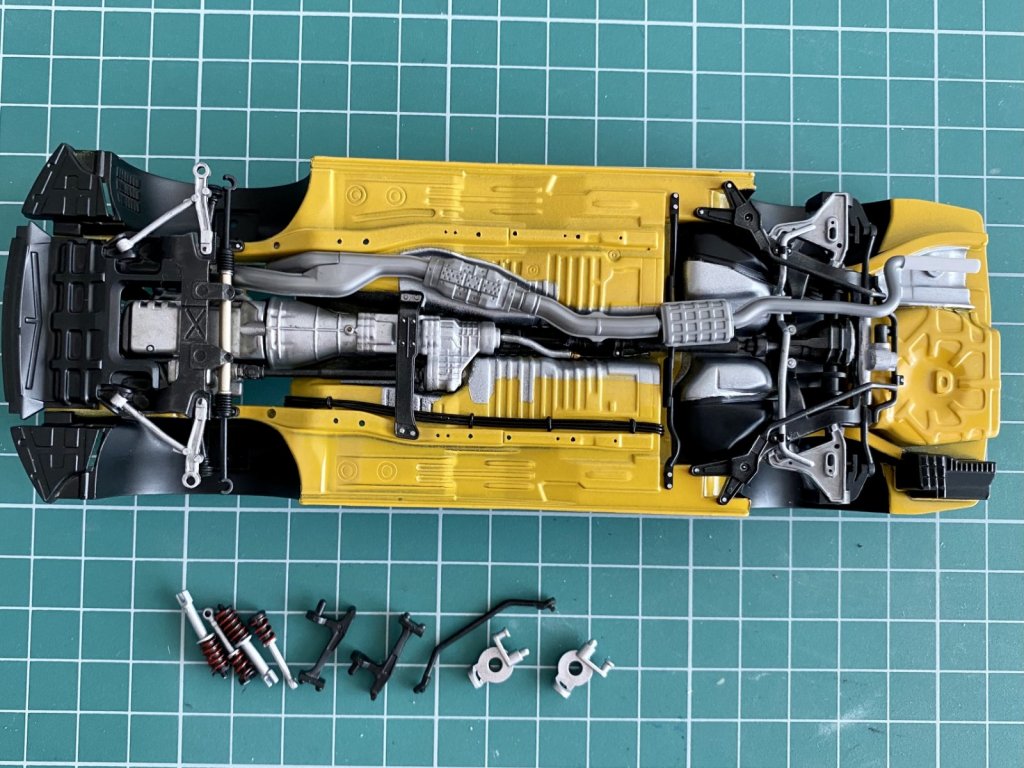

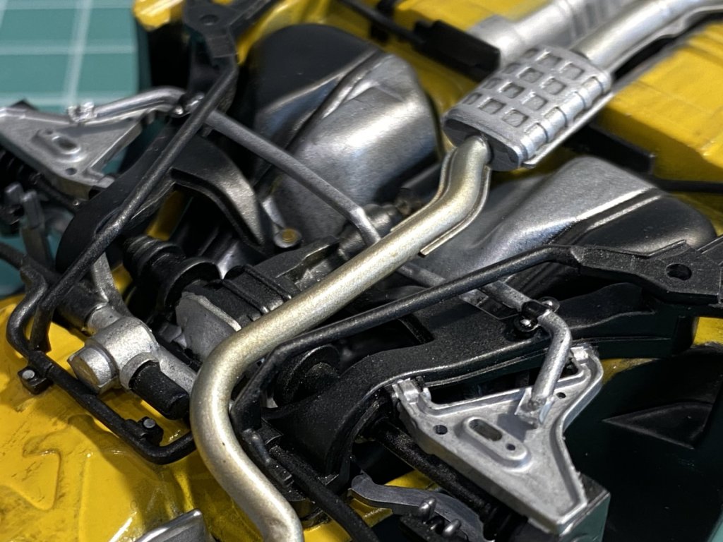

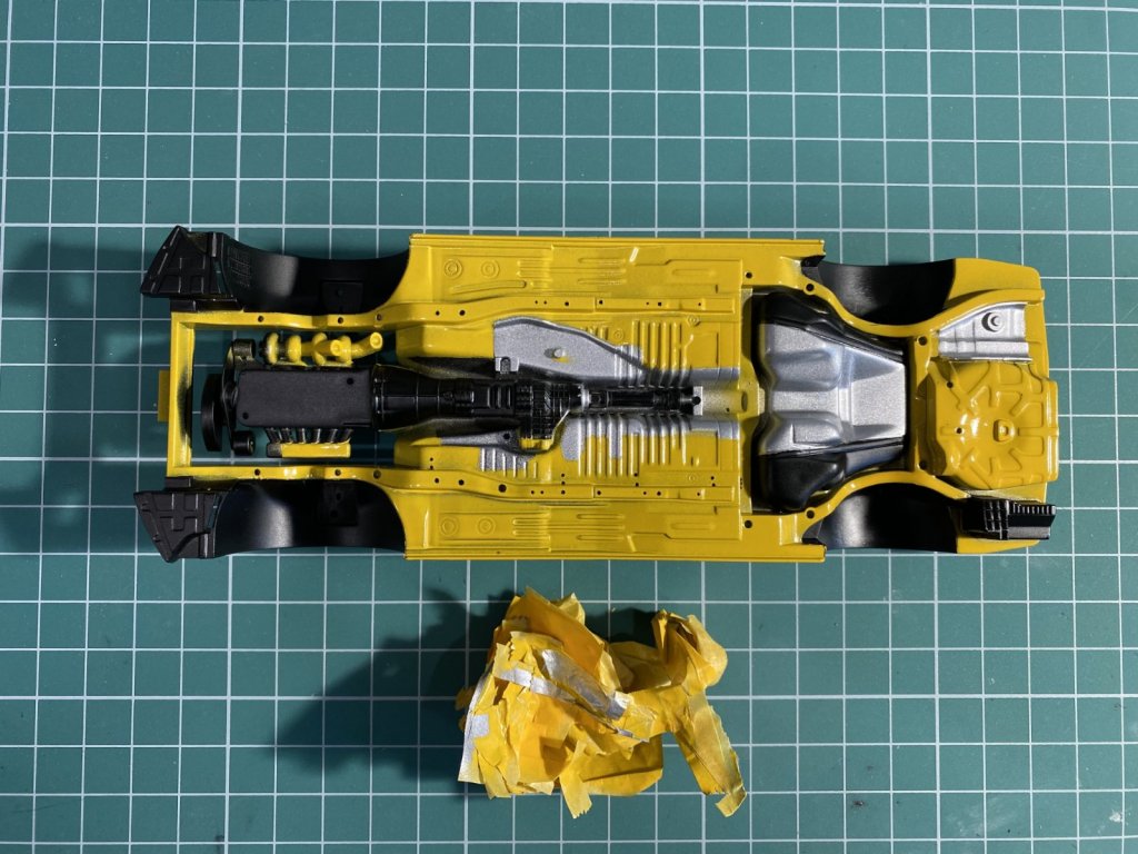

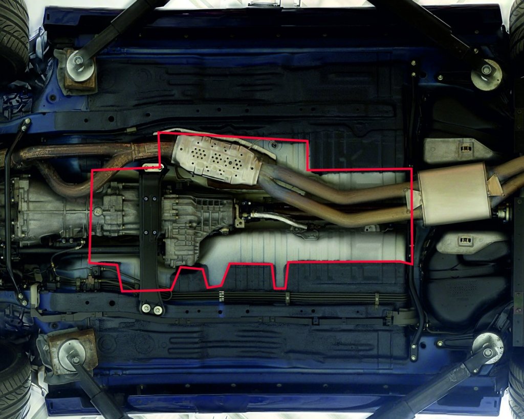

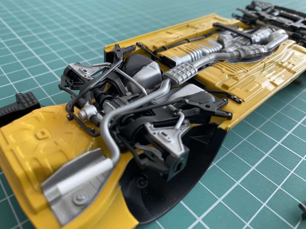

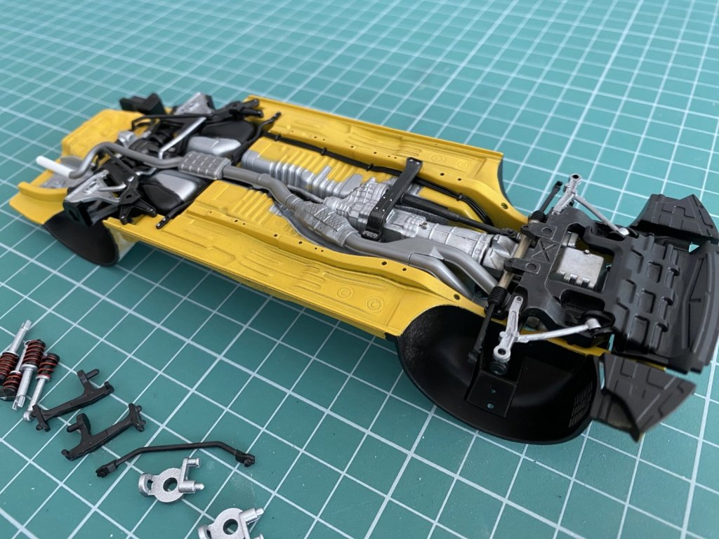

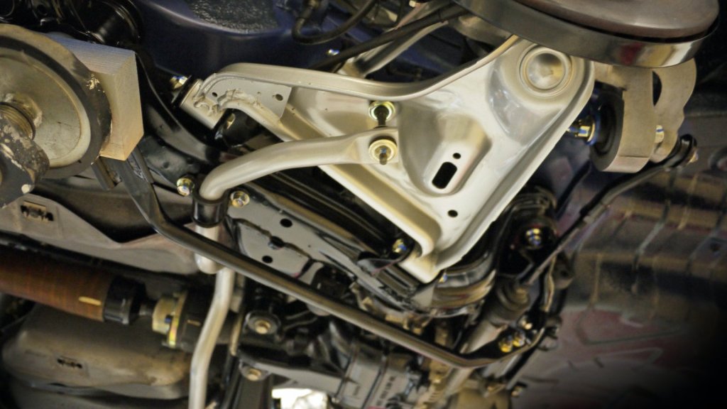

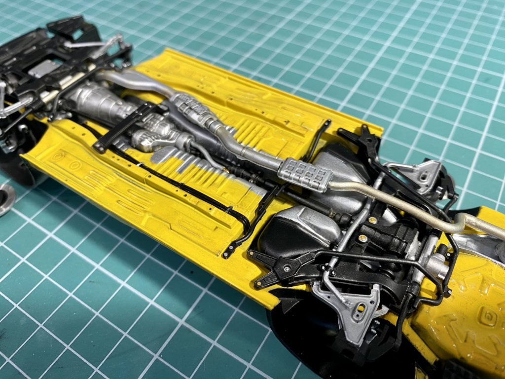

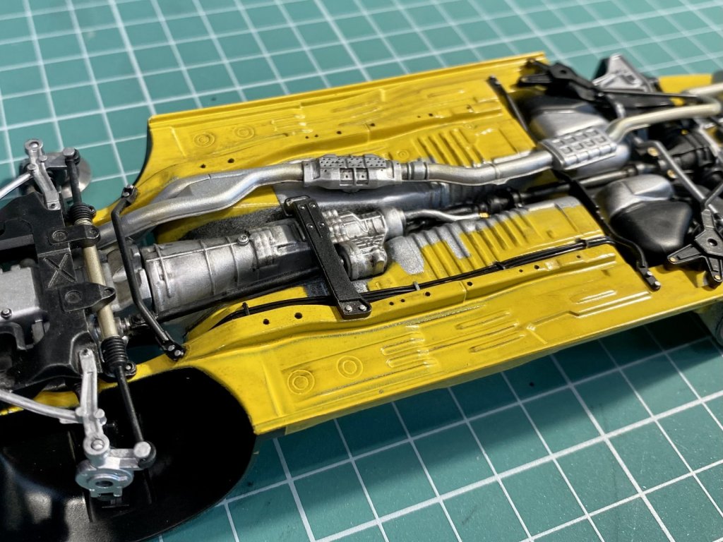

Популярный пост Idontlikebroccoli 1657 Опубликовано 20 Jun 2023, 09:52:11 Автор Популярный пост Жалоба Поделиться Опубликовано 20 Jun 2023, 09:52:11 Глава 3. Дно пробито! Ну как пробито, просверлено в нескольких местах. Но, обо всём по порядку. Я недавно наткнулся на очень классный референс по 400R. Более 300 фотографий в хорошем разрешении, экстерьер, интерьер, моторный отсек, днище. Причем есть фотографии, например, со снятой выхлопной трассой, со снятыми тормозными дисками. Очень рекомендую всем, кто планирует строить R33 (да и R34, по днищу, например, там очень много общего) сохранить данную ссылку себе в архив: https://collectingcars.com/for-sale/1998-nissan-skyline-r33-gt-r-nismo-400r Работы по днищу начал с элементов подвески, задув их в базовый черный TS-29. В референсных фото подсмотрел, что рычаги подвески, задний стабилизатор, ступица переднего колеса идут в серебристом цвете (фирменный цвет NISMO). Стойки у этого экземпляра, похоже, уже «неродные» (синего цвета) Порывшись в инете и не найдя стойки NISMO конкретно на R33, вспомнил, что есть у меня очень полезный журнал, японский гид по тюнингу R32, R33, R34. Там есть фото нисмовских стоек для R33: ОК, открасил всё, что нужно в серебристый цвет и приступил к днищу. Уложил на свое место выхлопную трассу и балку защиты… …и сравнил с референсным фото… Про конфигурацию выхлопной трассы я молчу, это что-то витиеватое и совсем не похожее на китовый выхлоп. Заморачиваться с трассой не буду. Но внимание мое привлекли два элемента: катализатор и поперечная защитная балка, сравните: Отверстий на катализаторе нет и на балке отсутствуют 4 болта. Вспоминаю, что катализатор на китовой трассе у R34 точно с имитацией таких отверстий. Дай-ка, думаю, катализатор оттуда прикручу… А трасса от R34-то как раз впору! Четко ложится во все стыковочные элементы! И балка более детализированная. Не думаю, что у реальных автомобилей 33-го и 34-го кузовов трассы абсолютно одинаковые, скорее Тамия не стала заморачиваться, выпуская 34-й кит. Доработали пресс-формы, добавив детализации и всего делов. Но мне это на руку. Новую донорскую балку я открасил и доработал, заглубив туда 4 шарика для микросварки диаметром 0,5 мм. За идею про шарики большое спасибо Максиму @Maakc Опять же, глядя на референс… …доработал задние нижние рычаги, просверлив отверстия разного диаметра Элементы подвески готовы. По всем деталям черного цвета прошелся пигментом ган металл для придания некоей потертости и металлизированности. Приступаю к днищу. На продольных балках днища тоже есть куча отверстий разного диаметра, насверлил: Задул днище в базовый черный TS-29. По мотивам референсного фото решил имитировать пятнистую окраску середины днища. Сначала замаскировал всё, что должно было остаться черным, сверху задул серебром и замаскировал всё, что должно остаться серебристым. Далее задул в цвет кузова. Это тамиевский TS-47 Chrome Yellow (ярко желтый неметаллик). Правда пересматривая референсное фото днища уже на экране монитора, понял, что середина не серебристая. Это скорее грунтовка. Но что действительно обидно, это то, что я не догадался оставить черный цвет в этих границах: Лопух! Учту на будущее. Кисточкой открасил МКПП (XF-16). Затем решил сымитировать одну весьма заметную деталь в центре всего днища: Идущий от торца МКПП шланг, одетый в серебристую теплозащиту. А также решил добавить трассу проводки Шланг собрал из двух кусочков проволоки разного диаметра (один из которых покрасил в серебро) и использовал металлический фитинг от ХД, открашенный оранжевым клиром. К слову, это моя первая детализация и доработка днища. Раньше это была окраска по схеме из инструкции и нанесение следов эксплуатации. Но насмотревшись на то, что вытворяет с днищем и прочим @Maakc в своем ВИПЕ, тоже решил попробовать. Понравилось. Приложил элементы подвески на свои места пока без клея Такие пироги. 15 Ссылка на сообщение Поделиться на другие сайты
Николай_ 5855 Опубликовано 20 Jun 2023, 10:02:46 Жалоба Поделиться Опубликовано 20 Jun 2023, 10:02:46 Кайфец! Люблю подробные фотки реальных прототипов. В последнее время ютуб стал здорово выручать по матчасти, но это по мотоциклам, на счет авто не знаю, наверное, тоже есть. 1 Ссылка на сообщение Поделиться на другие сайты
Jesus tire 246 Опубликовано 20 Jun 2023, 10:27:05 Жалоба Поделиться Опубликовано 20 Jun 2023, 10:27:05 23 минуты назад, Николай_ сказал: В последнее время ютуб стал здорово выручать по матчасти, но это по мотоциклам, на счет авто не знаю, наверное, тоже есть. А можно пару названий каналов по двух колесным? Ссылка на сообщение Поделиться на другие сайты

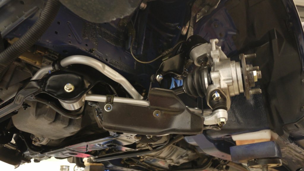

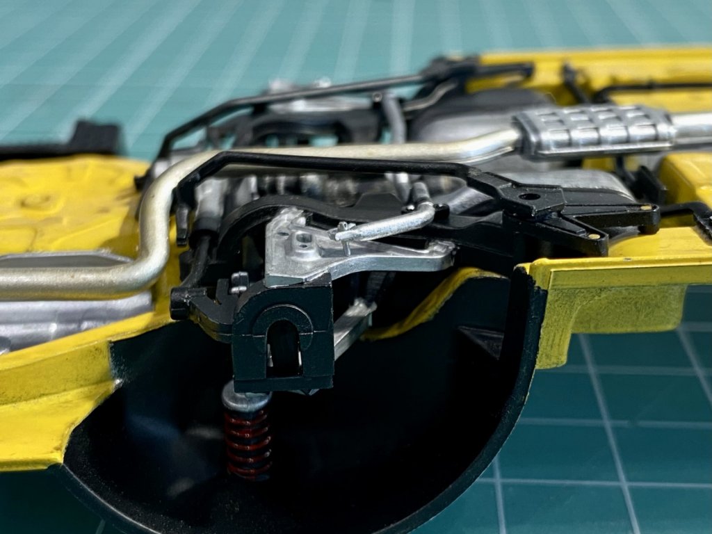

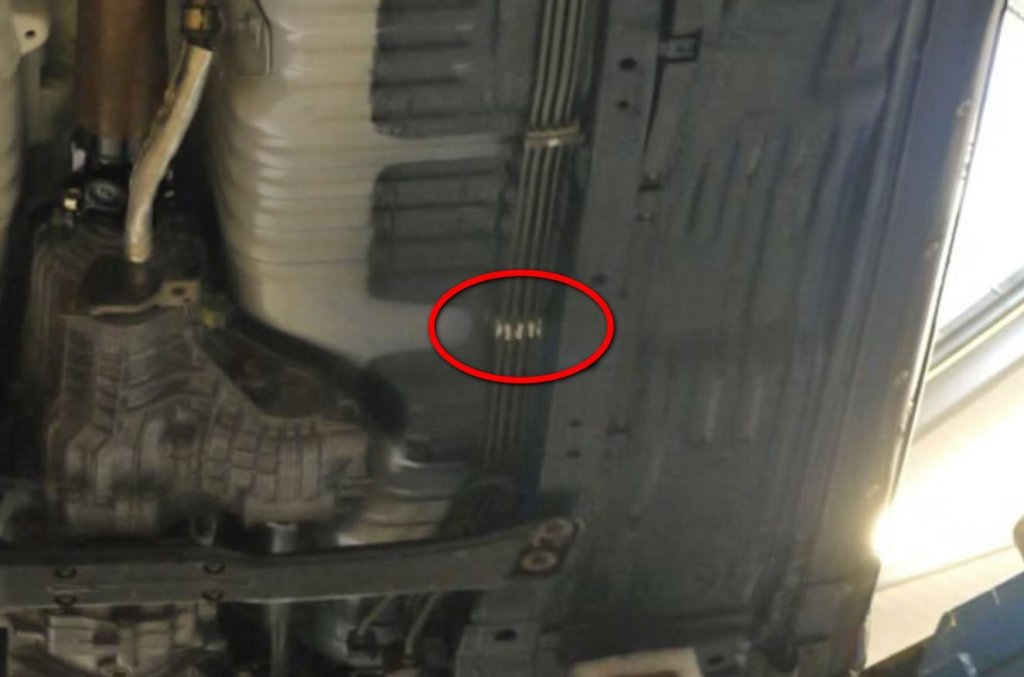

PETERSON 10156 Опубликовано 20 Jun 2023, 11:25:36 Жалоба Поделиться Опубликовано 20 Jun 2023, 11:25:36 (изменено) 5 часов назад, Idontlikebroccoli сказал: Опять же, глядя на референс… …доработал задние нижние рычаги, просверлив отверстия разного диаметра Отверстия - это здорово. Однако, отсутствие стоек стабилизатора и расплющенных концов стабилизатора бросается в глаза гораздо сильнее. Смысл делать еле заметные отверстия и при этом оставлять культю на концах стабилизатора? Можно было упрощённые цилиндрики на концах изобразить, как это сделала Хася на своём R31. https://scalecustoms.ru/topic/20814-чемпионат-sc-этап-4-nissan-skyline-gts-r-r31-rb25det/?do=findComment&comment=762070 4 часа назад, Jesus tire сказал: А можно пару названий каналов по двух колесным? Наберусь наглости ответить за Николая. Попробуй точно так же поискать по аукционам. Вот, например. https://iconicmotorbikeauctions.com/ Изменено 20 Jun 2023, 15:05:42 пользователем PETERSON 1 Ссылка на сообщение Поделиться на другие сайты
John Wick 4096 Опубликовано 20 Jun 2023, 15:17:14 Жалоба Поделиться Опубликовано 20 Jun 2023, 15:17:14 4 hours ago, Jesus tire said: А можно пару названий каналов по двух колесным? В поиске название мотоцикла и restoration. Например, Ducati 916 restoration выдаёт целую серию: https://youtube.com/playlist?list=PLLsfVFsOgU7u9QbbG_ofDzJ8Mf3VC9R2e 1 Ссылка на сообщение Поделиться на другие сайты

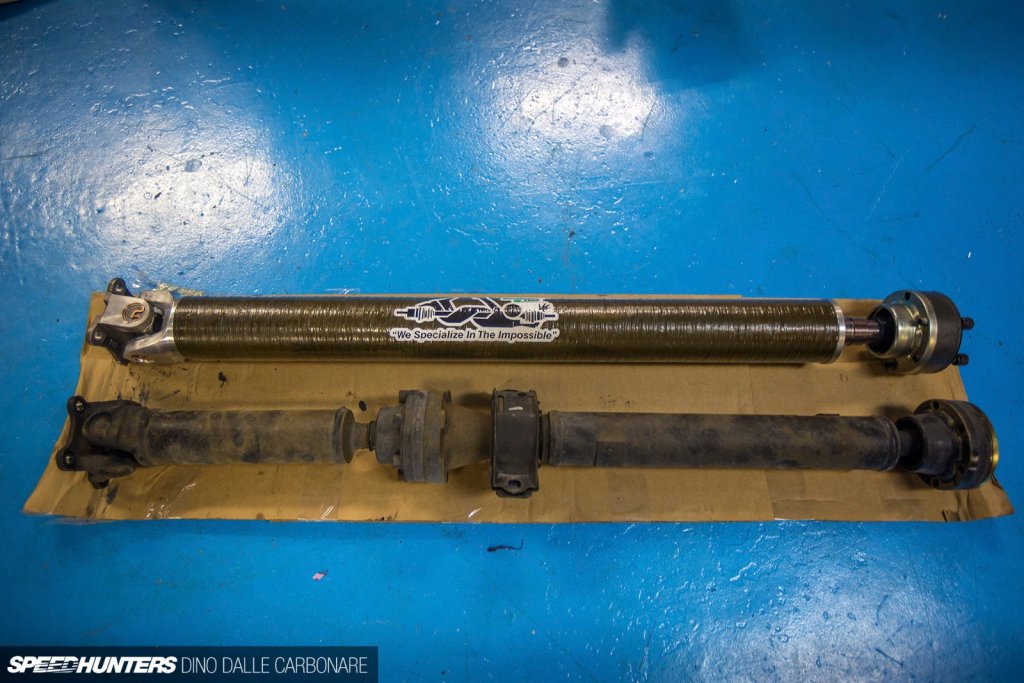

Maakc 1724 Опубликовано 20 Jun 2023, 20:16:24 Жалоба Поделиться Опубликовано 20 Jun 2023, 20:16:24 Витя, рад помочь. Отлично получается! Соглашусь с Михаилом относительно стабилизатора. Может пока не приклеил расплющить концы да приклеить болт с гайкой от того же мастерклаба? Это здорово оживит. И еще заметил на фото реального авто, что кардан коричневого цвета, не будешь красить? 1 Ссылка на сообщение Поделиться на другие сайты

Idontlikebroccoli 1657 Опубликовано 21 Jun 2023, 13:47:11 Автор Жалоба Поделиться Опубликовано 21 Jun 2023, 13:47:11 В 20.06.2023 в 18:25, PETERSON сказал: Смысл делать еле заметные отверстия и при этом оставлять культю на концах стабилизатора? Миша, веришь, нет, глядя на область задних рычагов мне в глаза бросились именно отверстия, а на концы стабилизатора вообще не обратил внимание. Сей факт ещё раз доказывает, что все люди разные, то что одному кажется важным - для другого мелочь. Ну, ОК, принял, попробую доработать. 17 часов назад, Maakc сказал: И еще заметил на фото реального авто, что кардан коричневого цвета, не будешь красить? Макс, цвет я тоже подметил, но там какая-то лента намотана на кардан, а сам он черный. Поэтому на модели сделал кардан черным. 3 Ссылка на сообщение Поделиться на другие сайты
PETERSON 10156 Опубликовано 21 Jun 2023, 14:27:27 Жалоба Поделиться Опубликовано 21 Jun 2023, 14:27:27 39 минут назад, Idontlikebroccoli сказал: там какая-то лента намотана на кардан Если интересно, читани тут. http://www.speedhunters.com/2016/09/lightening-the-driveline/ Стандартный вал - стальной, двухсоставной, имеет массу 13,2 кг. Новый вал - карбоновый, односоставной, с массой 7,6 кг, на 5,6 кг легче стандартного. 4 Ссылка на сообщение Поделиться на другие сайты

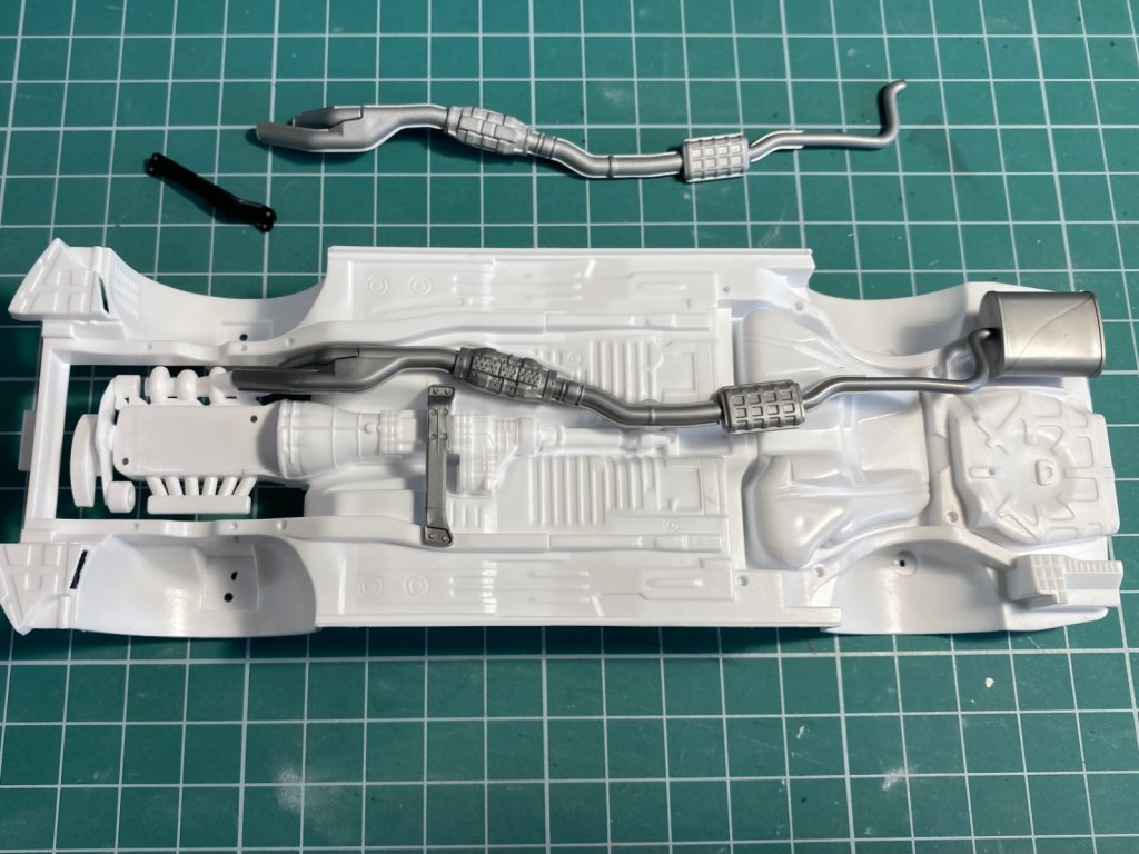

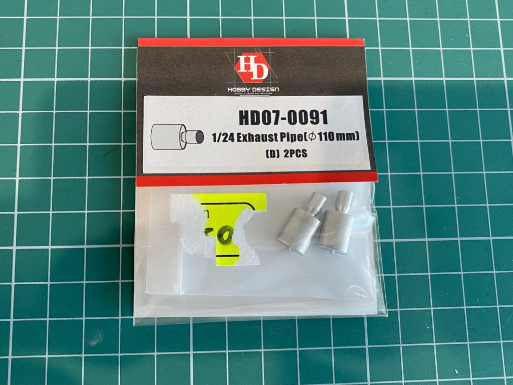

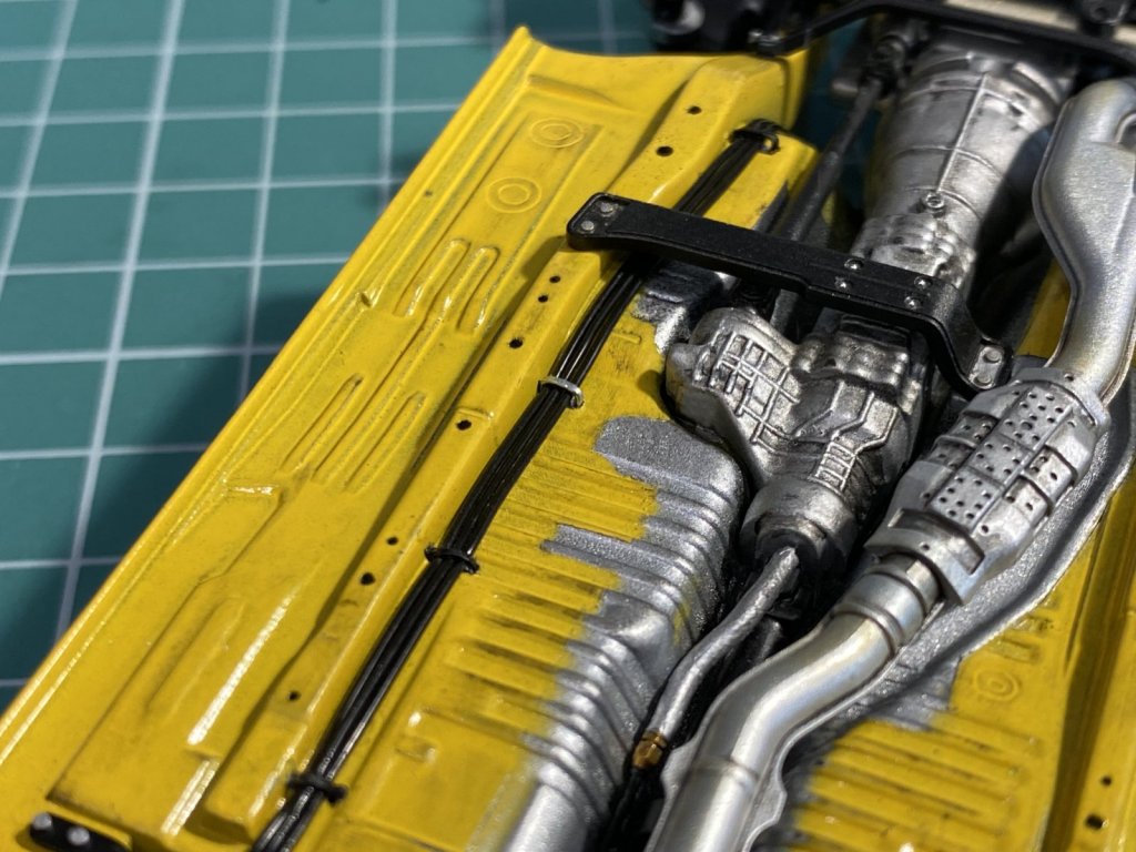

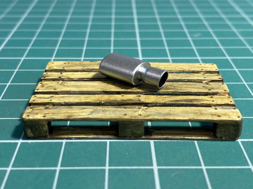

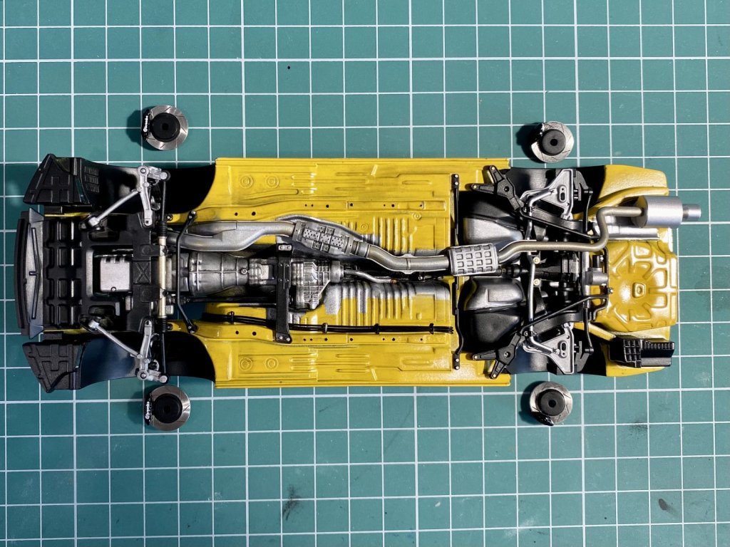

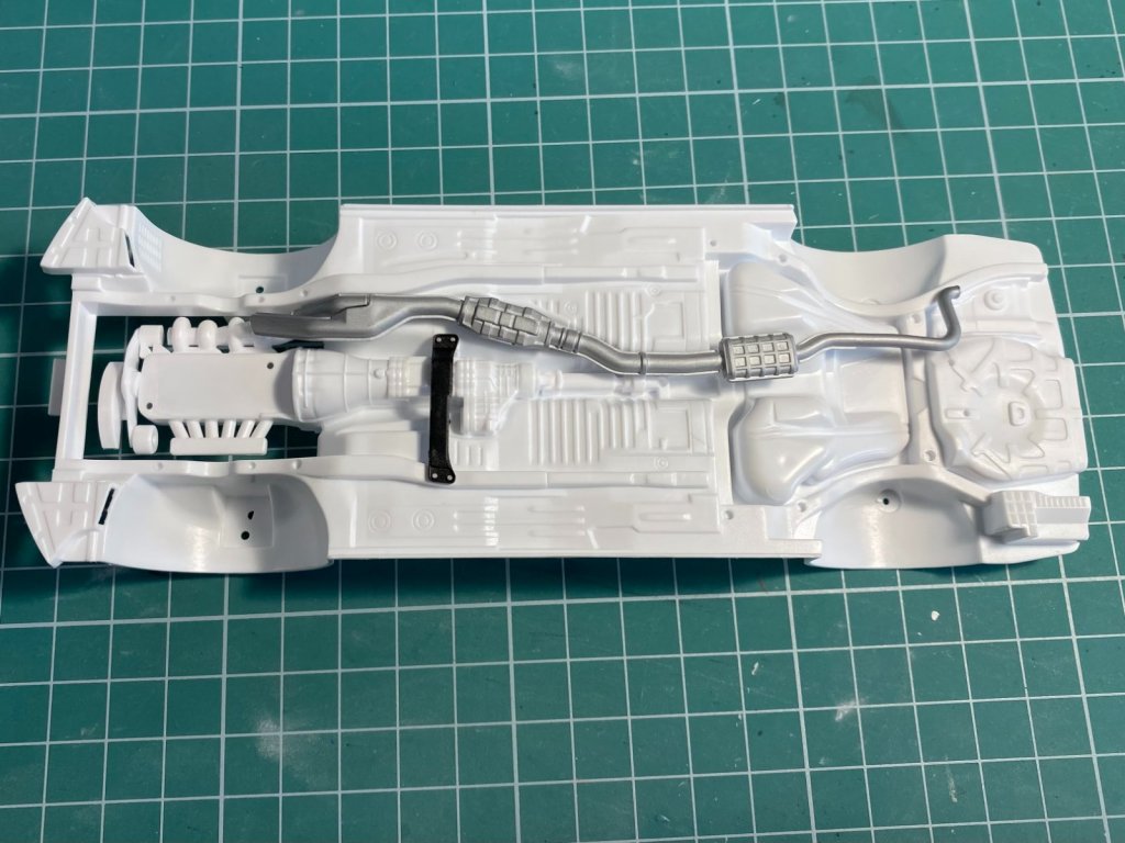

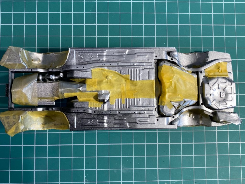

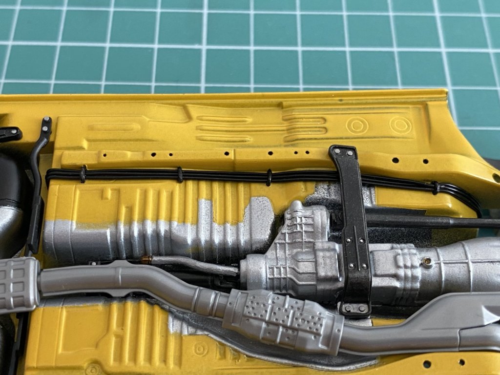

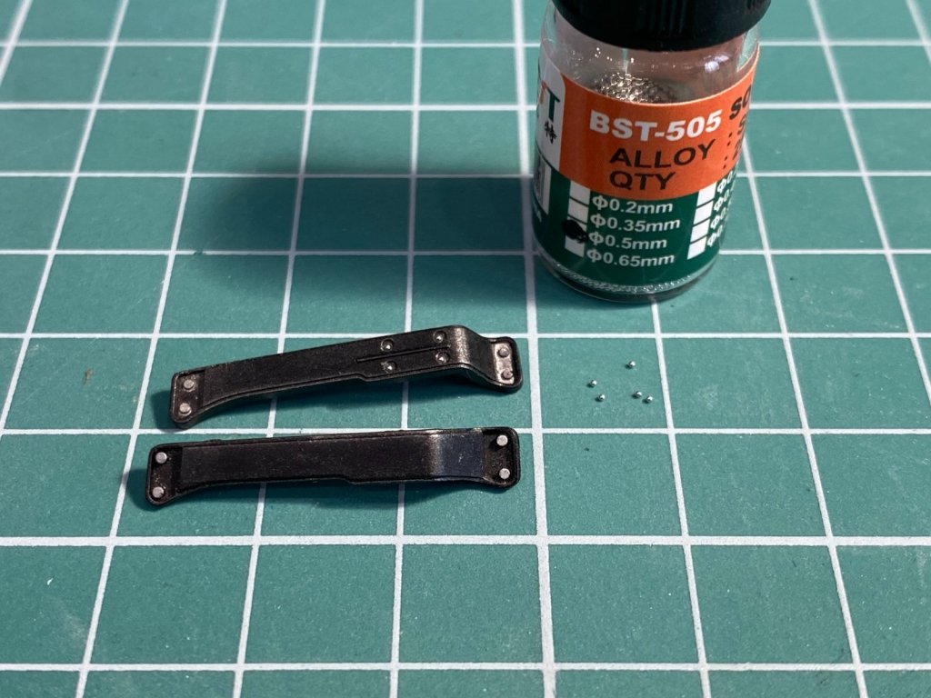

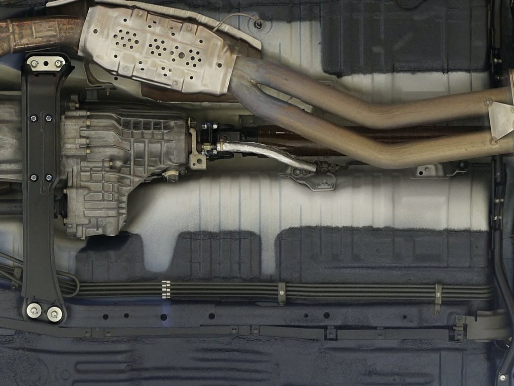

Популярный пост Idontlikebroccoli 1657 Опубликовано 22 Jun 2023, 04:53:24 Автор Популярный пост Жалоба Поделиться Опубликовано 22 Jun 2023, 04:53:24 Глава 3. Продолжение. Доделал выхлопную трассу. Оконечник банки глушителя оригинала имеет характерный скошенный раструб и ранее я уже подобрал и закупил глушитель от ХД такого типа. Покрасил его в TS-83 с черной глянцевой подложкой Поменял крепления кабель-трассы, т.к. на оригинале они плоские, а у меня ранее были из проволоки. Крепления сделал из скрепок для скоросшивателя, предварительно покрасив их в черный и одну в цвете металл оставил, как на оригинале. Ну и чего уж… Из 0,5 мм пластика и танковых болтиков худо-бедно воспроизвел оконечники для заднего стабилизатора И посадил их на свои места Тормоза тоже готовы. Травленые накладки сточил как полагается, по радиусу. Опасаясь, что при снятии накладок с ЗМ скотча можно их нехило погнуть, я решил посадить их на тонкий канцелярский скотч. Липкость у него пониженная, думал даже, что не удержится накладка в процессе. Но нет, скотч выдержал все четыре накладки. И снимать с постамента не очень сложно, рекомендую. Очень хотелось раскрасить тормозные механизмы в что-то отличное от черного, вон какой выбор для Скайланов… …но усилием воли себя сдержал. Оригинальные тормозилки на 400R черные, поэтому сначала задул их в полуматовый TS-29, положил на передние суппорта декали Брембо, замаскировал тормозные диски и задул суппорта лаком. По торцам дисков прошелся серебром и положил травленые накладки: Открасил выхлопную трассу, притонировал пигментами. Также нанес пигменты на днище и МКПП. С днищем покончено! 19 Ссылка на сообщение Поделиться на другие сайты

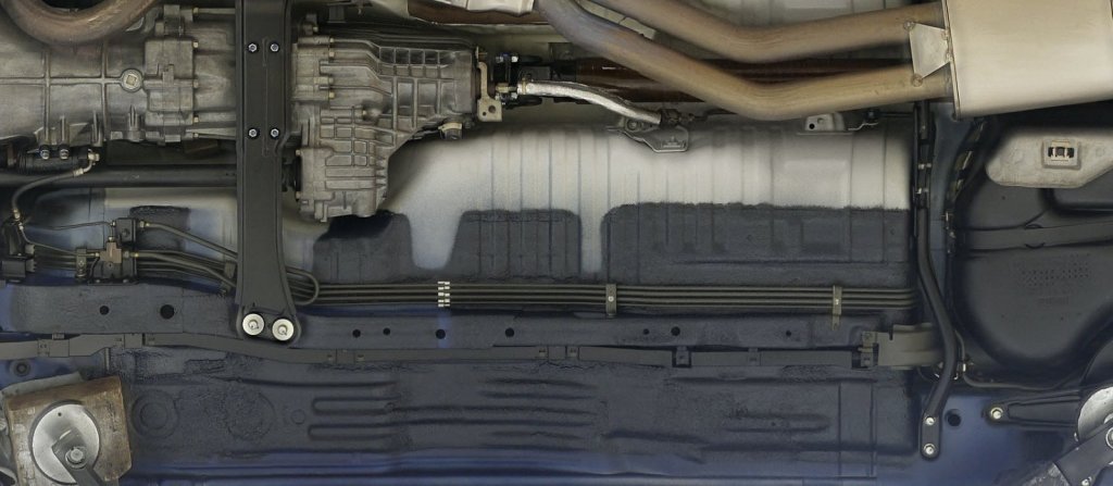

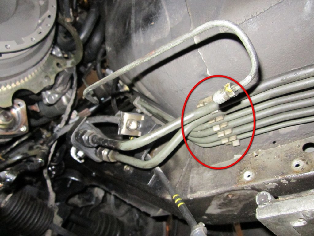

PETERSON 10156 Опубликовано 22 Jun 2023, 10:03:26 Жалоба Поделиться Опубликовано 22 Jun 2023, 10:03:26 4 часа назад, Idontlikebroccoli сказал: и одну в цвете металл оставил, как на оригинале. Ну и зря. На самом деле это клипса из белой пластмассы, в которую трубки защёлкиваются снизу. И раз уж заморочился с трубками, то было бы грешно не добавить вот этот трубопровод, закрытый пластиковыми кожухами. Слишком заметный элемент на днище. Но это чисто рекомендация, можно её проигнорировать. 2 Ссылка на сообщение Поделиться на другие сайты
Idontlikebroccoli 1657 Опубликовано 23 Jun 2023, 10:02:00 Автор Жалоба Поделиться Опубликовано 23 Jun 2023, 10:02:00 23 часа назад, PETERSON сказал: И раз уж заморочился с трубками, то было бы грешно не добавить вот этот трубопровод, закрытый пластиковыми кожухами. Слишком заметный элемент на днище. Но это чисто рекомендация, можно её проигнорировать. Ага, знаю я тебя, Михаил. Сделаю этот трубопровод, ты мне еще что-нибудь накинешь Не, с днищем навозился, хватит уже)) Ссылка на сообщение Поделиться на другие сайты
PETERSON 10156 Опубликовано 23 Jun 2023, 10:27:02 Жалоба Поделиться Опубликовано 23 Jun 2023, 10:27:02 18 минут назад, Idontlikebroccoli сказал: Сделаю этот трубопровод, ты мне еще что-нибудь накинешь Не накину. Ты показал готовое днище, я дал критическую оценку. Обычно я один раз оцениваю готовое изделие. В одно время, после определённых событий, я стал всем писал одинаково - "Волшебно!"- но большинство мне не поверили и предложили вернуться к своему привычному поведению. Так что извиняй, но минимум конструктивной критики я продолжаю писать. Ссылка на сообщение Поделиться на другие сайты

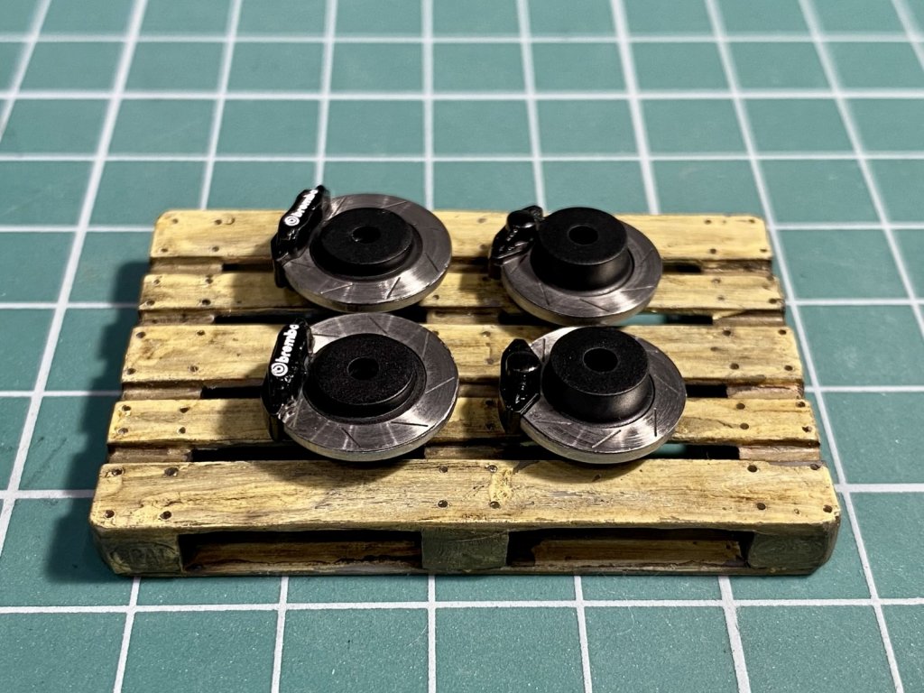

PETERSON 10156 Опубликовано 17 Nov 2023, 21:22:50 Жалоба Поделиться Опубликовано 17 Nov 2023, 21:22:50 21 минуту назад, oleg66 сказал: Подскажите артикул травленых тормозных дисков, пожалуйста. В первом сообщении на фотографии виден набор и его номер - HD03-0515. Вот тут можно более подробно увидеть содержимое. https://unomag.ru/hd03-0515-konversionnyy-nabor-nissan-r33-400r-detail-up-sets-dlya-modeley-t-r33-24145-resin-pe-decals-metal-parts Ссылка на сообщение Поделиться на другие сайты
