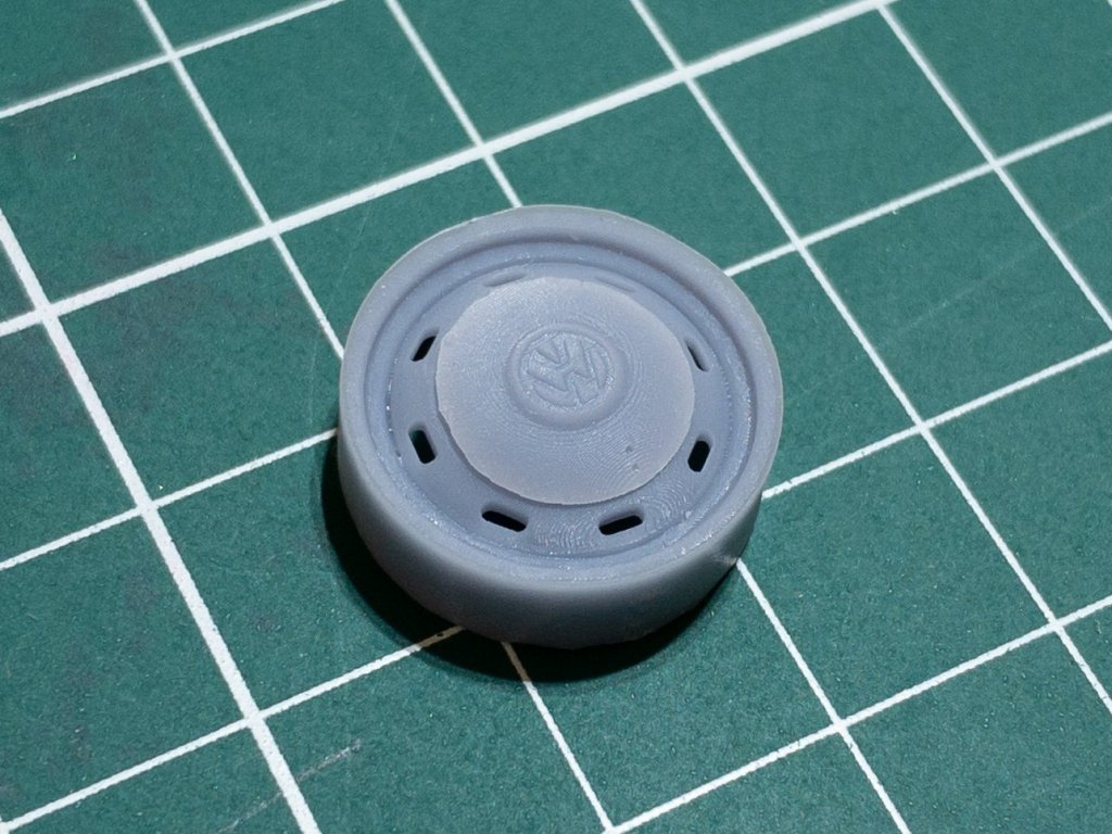

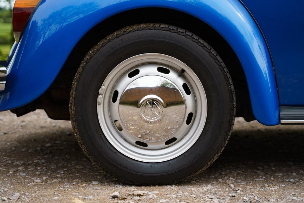

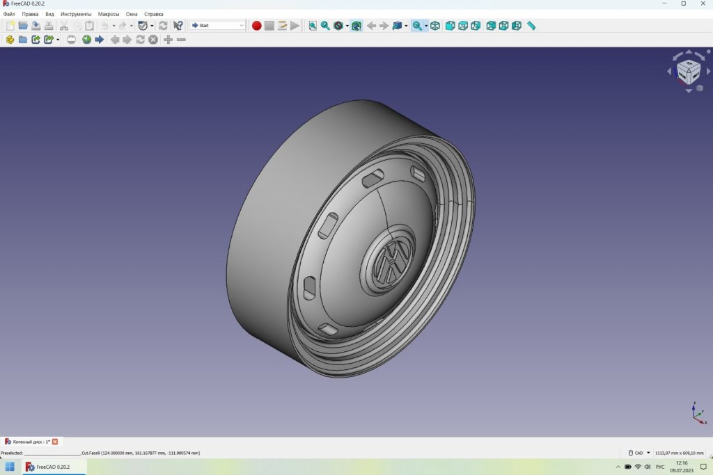

Популярный пост Dron4ik 19 Опубликовано 9 Jul 2023, 09:54:55 Автор Популярный пост Жалоба Поделиться Опубликовано 9 Jul 2023, 09:54:55 @x_romeo @boxer @RBPencil @PETERSON Спасибо! @RBPencil Ага, открываю коробку, а там такой нежданчик( С целью отвлечься от монотонной подготовки кузова, начал работу с колесами. Фото прототипа диска Смоделировал черновой вариант колесного диска, для удобства покраски колпак сделал отдельно Распечатал на принтере Вживую лестницу от печати не так сильно видно как на фотке. Опыт моделирования и печати получен, теперь необходимо внести изменения, а именно утолщить закраину диска, поправить форму колпака, утоньшить диск в районе отверстий, и подравнять лого на колпаке. Ну и естественно обуть в покрышки, предварительно выбрав модель прототипа 5 Ссылка на сообщение Поделиться на другие сайты
PETERSON 10191 Опубликовано 9 Jul 2023, 09:58:34 Жалоба Поделиться Опубликовано 9 Jul 2023, 09:58:34 3 минуты назад, Dron4ik сказал: и подравнять лого на колпаке И сделать буквы с кольцом выпуклыми, а не вдавленными. 2 Ссылка на сообщение Поделиться на другие сайты
Sebastian 795 Опубликовано 10 Jul 2023, 06:34:53 Жалоба Поделиться Опубликовано 10 Jul 2023, 06:34:53 (изменено) 20 часов назад, PETERSON сказал: И сделать буквы с кольцом выпуклыми, а не вдавленными. Глаз алмаз... Я даж не заметил Изменено 10 Jul 2023, 06:35:13 пользователем Sebastian 1 Ссылка на сообщение Поделиться на другие сайты
Николай_ 5897 Опубликовано 10 Jul 2023, 07:49:51 Жалоба Поделиться Опубликовано 10 Jul 2023, 07:49:51 1 час назад, Sebastian сказал: Я даж не заметил На то они'с легенда'с... 2 Ссылка на сообщение Поделиться на другие сайты
