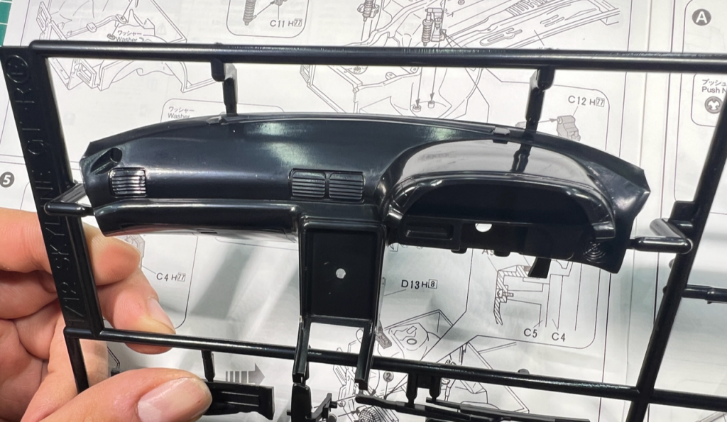

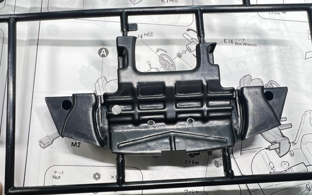

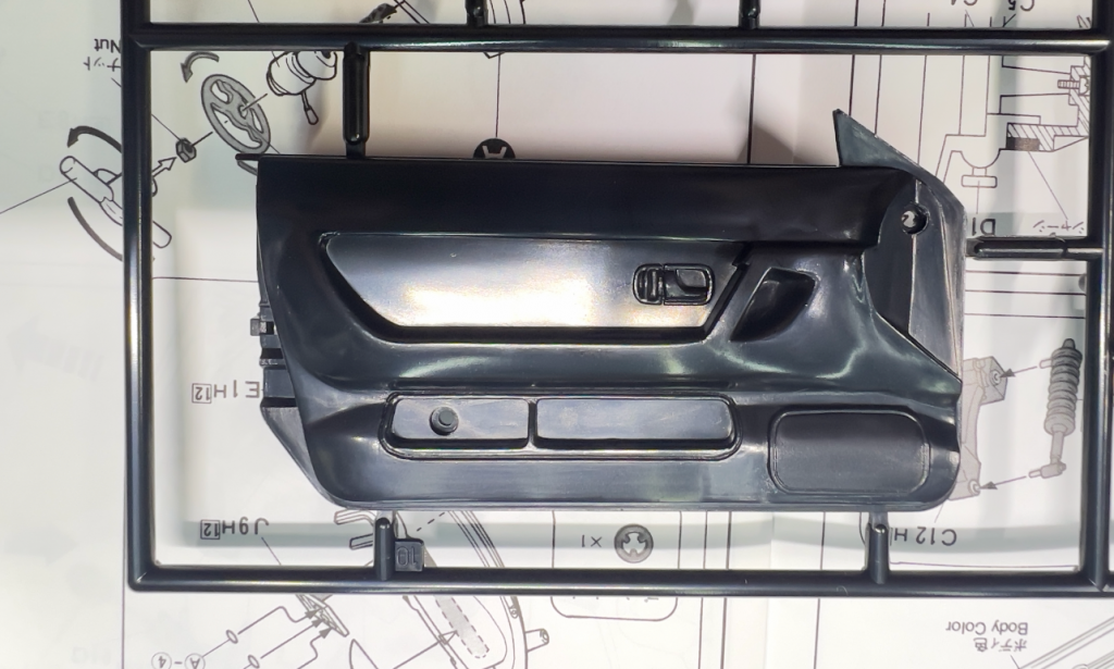

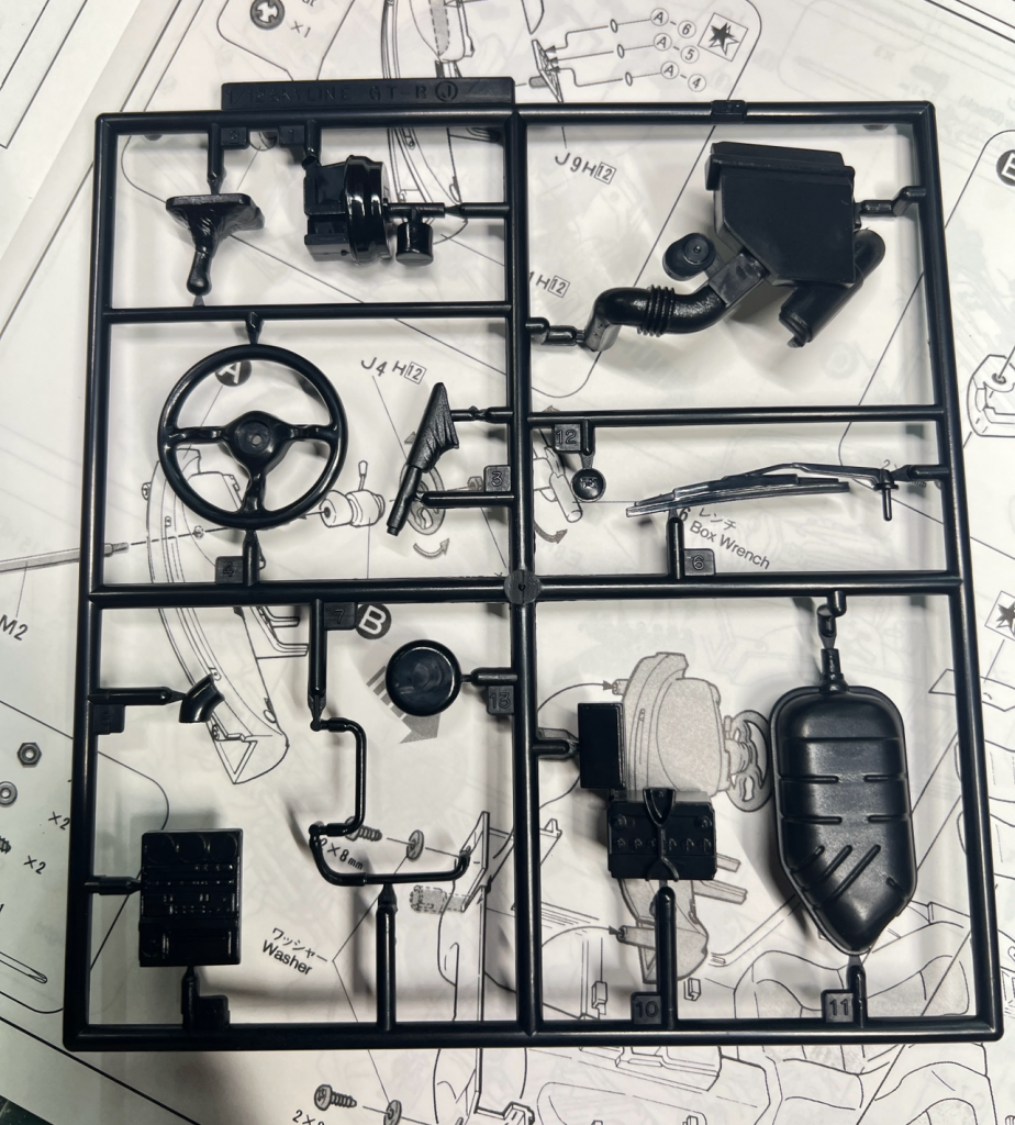

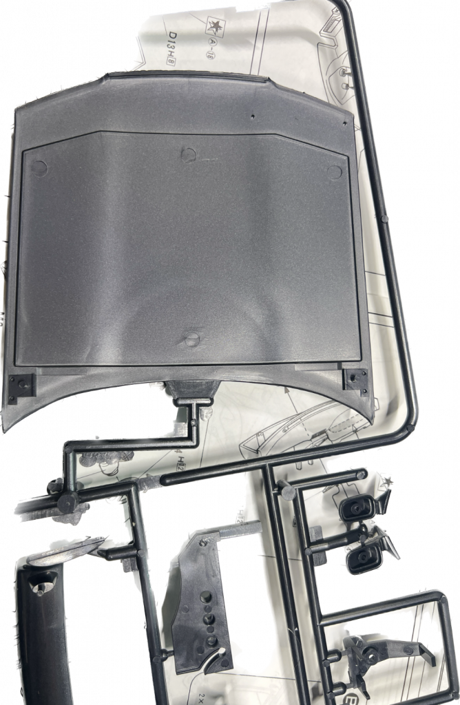

Популярный пост Gringo91 113 Опубликовано 4 Aug 2023, 21:19:17 Популярный пост Жалоба Поделиться Опубликовано 4 Aug 2023, 21:19:17 (изменено) И всем здравствуйте. :) решил попробовать написать WIP по данной модели т.к в интернете на нее нет ни одного WIP. Буду признателен за Ваши советы и помощь в постройке данного кита 😁 Наверное надо часть с обзора самого кузова и литников! По кузову нашел небольшие недочеты которые легко можно устранить! Так же идут детали кузова на отдельных литниках… капот, двери… Они кстати открываться должны будут 😂 На капоте с внутренней стороны имеются толкатели скорее всего придется их шкурить и шпаклевать(простите нормально фото с телефона не добавляется). Дальше идет у нас «ванна» днища😁весит конечно она прилично, сделана она конечно не плохо но есть с чем поработать… так же прикольно выбита надпись на обратно стороне днища, что бы не забывали что собираете 😁 Ванна салона… кстати тоже весит прилично 😁 Летнике салон, два сидения RECARO😁 ( у который тоже присутствуют толкатели) и приборная панель которая мне не понравилась, тем что на ней крепление литника сделаны по середине а это лишний геморрой с работой так еще и педали уже с ней в сборе идут((( Не вдаваясь в подробности(смотря инструкцию) это скорее всего защитный передний кожух днища, сделан так себе… дверные карты ни чего особенно на мой взгляд, наверное только можно будет их доработать вставить туда сеточки в колонки 😁 литник с частями, двигателя, шасси и т.д кстати диски тормозные надо будет сверлить и с выхлопной системой поработать... Еще один литник с частями двигателя и подвески И последний литник с запчастями где все намешано по запчастям 😁 Очень понравилось качество изготовления покрышек а вот диски(кстати уже покрашенны) скорее всего буду менять на какие нибудь другие и подвеску занижать(дайте свое мнение) Отдельно в комплекте был не маленький пакетик(да тут все не маленькое 😂😂😂) с разными запчастюлями, что не очень понравилось так это крашенные фонари и поворотники(((но плюс что положили отвертку хоть их уже накопилось от других китов достаточно😁 Очень понравились деки которые идут в комплекте, забыл как они «модно» называются 😁 вроде даже маски на окна есть что не может не радовать меня 😁 Ну и напоследок это у нас «окна». Не вскрывал даже из пакета потому что боюсь поцарапать и оставляю всегда на самый последний момент их! кто осилил мой «бред» спасибо и жду Ваших комментариев и предложений 😁 И начнется сборка… 😁 Изменено 7 Aug 2023, 21:38:42 пользователем Gringo91 10 Ссылка на сообщение Поделиться на другие сайты

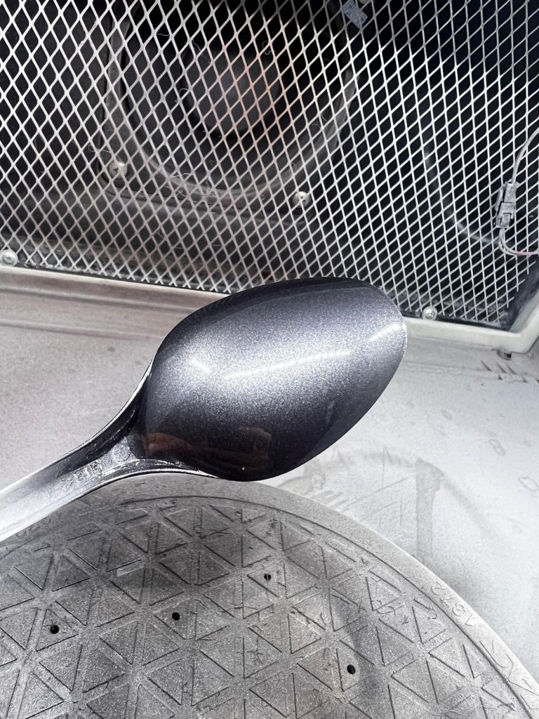

Gringo91 113 Опубликовано 5 Aug 2023, 06:57:15 Автор Жалоба Поделиться Опубликовано 5 Aug 2023, 06:57:15 (изменено) При постройке данного кита буду смотреть на эту машину Подкапотку конечно же хочется сделать вот так но уверен в 99% что это не мой уровень((( Цвет уже намешал уже... Без лака при дневном свете С лаком под лампами покрасочной камеры и при дневном свете с лаком 4 часа назад, hibar сказал: руль с центральной гайкой это конечно сильно! Колёса - вкусовщина в чистом виде, тут уж кому как нравится. За подвеску говорить пока рано, нужно подсобрать модель и посмотреть. Интересный кит. Удачи в сборке Спасибо. Кстати да не заметил, интересно как они это предлагают замоскировать, надо будет посмотреть в инструкции... Изменено 5 Aug 2023, 07:09:37 пользователем Gringo91 3 Ссылка на сообщение Поделиться на другие сайты

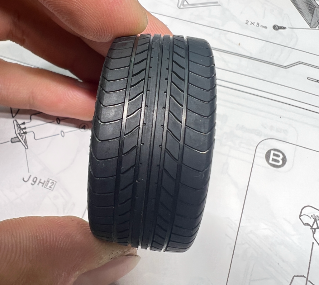

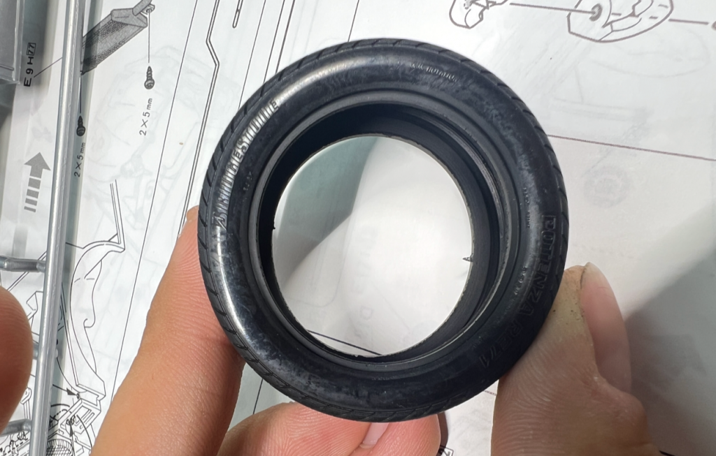

TheYellowHB 785 Опубликовано 5 Aug 2023, 07:12:55 Жалоба Поделиться Опубликовано 5 Aug 2023, 07:12:55 Интересно посмотреть на 12 масштаб, есть где ращгуляться с детализацией. Диски уже нашлись или будут под заказ исполняться? Зерно крупновато кажется, даже для 12 масштаба. Ссылка на сообщение Поделиться на другие сайты
Gringo91 113 Опубликовано 5 Aug 2023, 07:16:01 Автор Жалоба Поделиться Опубликовано 5 Aug 2023, 07:16:01 1 минуту назад, TheYellowHB сказал: Интересно посмотреть на 12 масштаб, есть где ращгуляться с детализацией. Диски уже нашлись или будут под заказ исполняться? Зерно крупновато кажется, даже для 12 масштаба. Диски будут на заказ делаться.... Какие еще не знаю и даже не смотрел... .....Блин зерно..... :)))))))))))))) Так и знал...... Мешал в МАЛЯРКЕ.... не пойму где оно большое ну да ладно :) Меньше я наверное не найду :) Ссылка на сообщение Поделиться на другие сайты
PETERSON 10024 Опубликовано 5 Aug 2023, 13:00:57 Жалоба Поделиться Опубликовано 5 Aug 2023, 13:00:57 5 часов назад, Gringo91 сказал: Мешал в МАЛЯРКЕ Вот и надо было попросить, чтобы вместо стандартного налили серебристый компонент с самым мелким зерном. 10 часов назад, hibar сказал: руль с центральной гайкой это конечно сильно! Антон, ты как себе представляешь ключ для этой "гайки"? Ссылка на сообщение Поделиться на другие сайты

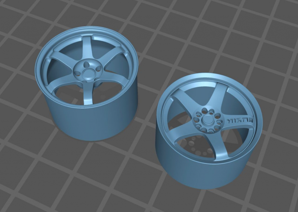

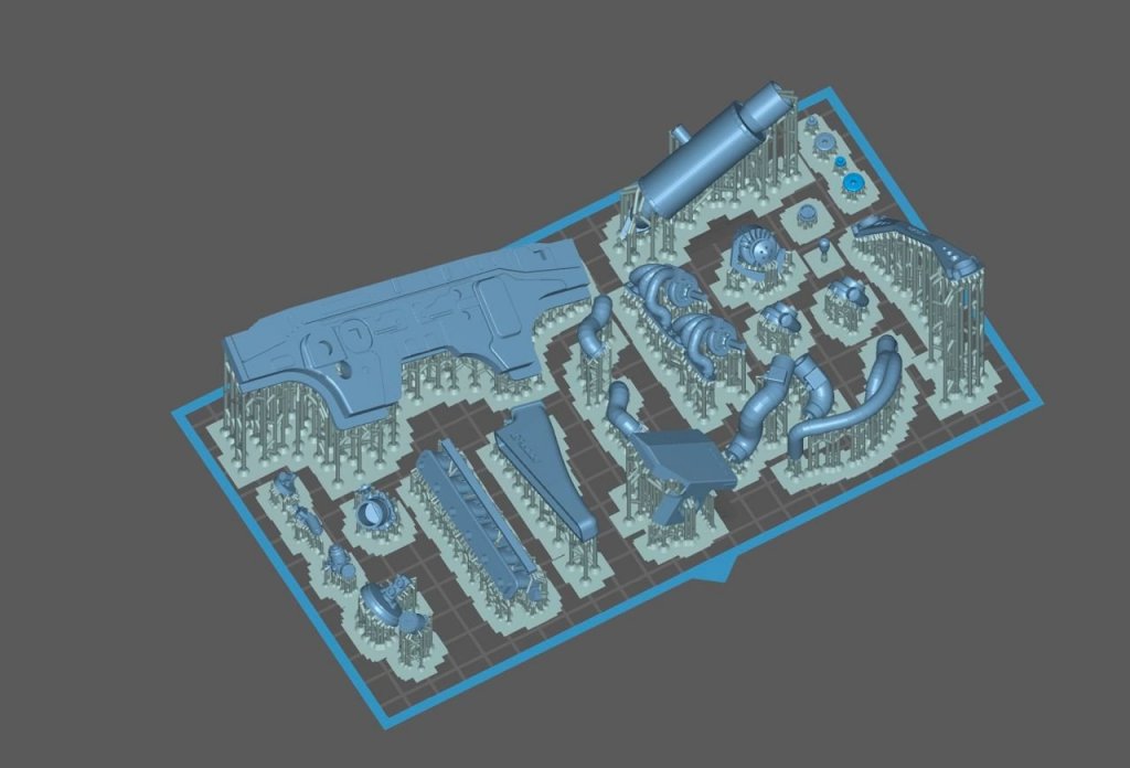

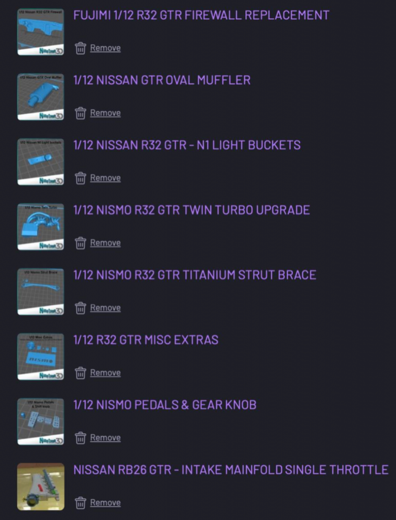

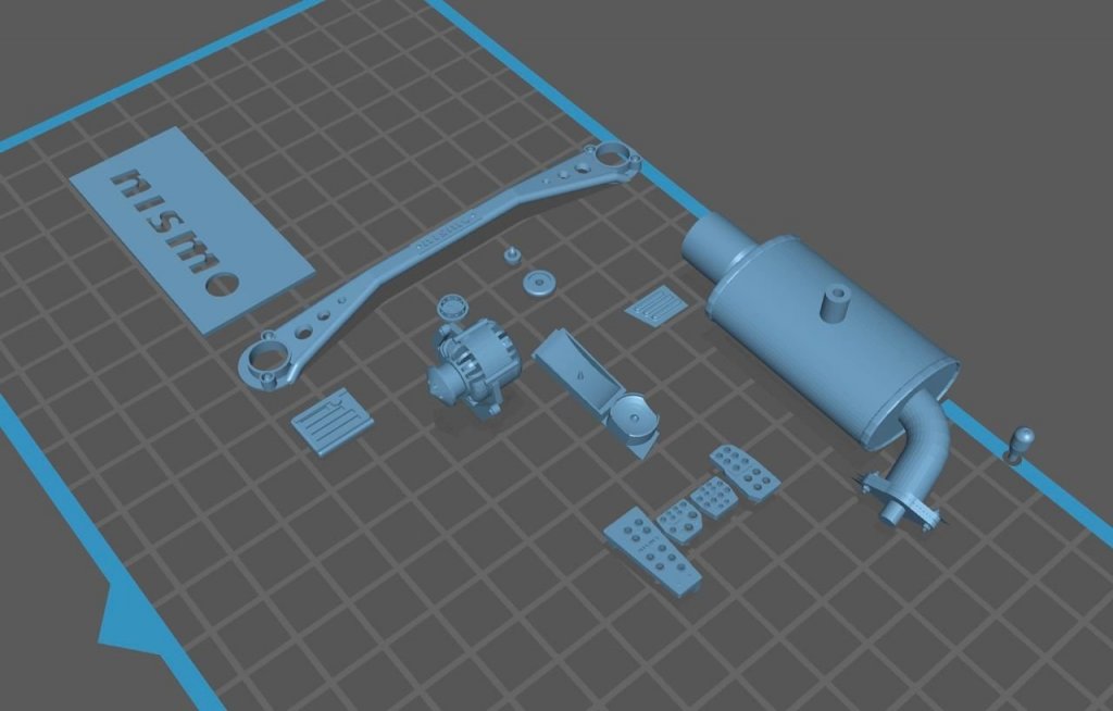

Gringo91 113 Опубликовано 5 Aug 2023, 19:34:54 Автор Жалоба Поделиться Опубликовано 5 Aug 2023, 19:34:54 (изменено) Заказал много допов у Виталия ( не знаю как он тут называется 😂) моторный щит, распорка, впуск нисмо, отражатели, глушитель, впуск, педали с ручкой кпп, генератор, маска на интеркуллер нисмо Еще к этому ПОЛУКОВШИ BRIDЕ, Колеса r19 и что то еще😂 Заказал много допов у Виталия ( не знаю как он тут называется 😂) моторный щит, распорка, впуск нисмо, отражатели, глушитель, впуск, педали с ручкой кпп, генератор, маска на интеркуллер нисмо Еще к этому ПОЛУКОВШИ BRIDЕ, Колеса r19 и что то еще😂 Изменено 5 Aug 2023, 20:50:10 пользователем Gringo91 1 Ссылка на сообщение Поделиться на другие сайты
boxer 1030 Опубликовано 5 Aug 2023, 19:48:19 Жалоба Поделиться Опубликовано 5 Aug 2023, 19:48:19 судя по списку и последней фотке, смотреть будешь уже на другую машину,.. Удачи в сборке! Ссылка на сообщение Поделиться на другие сайты
Gringo91 113 Опубликовано 5 Aug 2023, 20:50:28 Автор Жалоба Поделиться Опубликовано 5 Aug 2023, 20:50:28 1 час назад, boxer сказал: судя по списку и последней фотке, смотреть будешь уже на другую машину,.. Удачи в сборке! Да нет это штатное все в этой машине, просто допы так сказать 😁 Ссылка на сообщение Поделиться на другие сайты

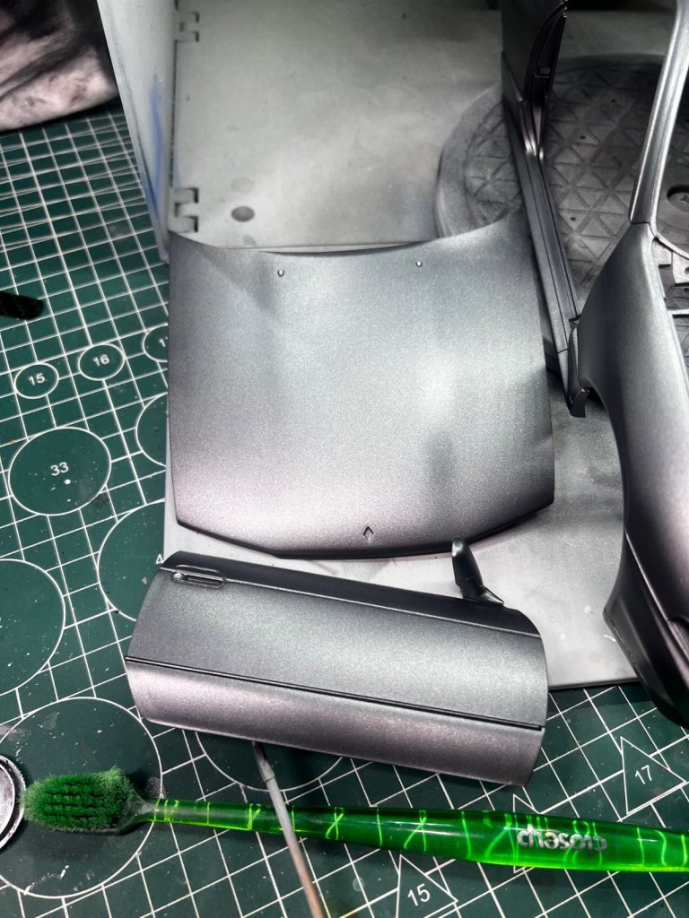

Gringo91 113 Опубликовано 7 Aug 2023, 20:41:07 Автор Жалоба Поделиться Опубликовано 7 Aug 2023, 20:41:07 В 05.08.2023 в 22:48, boxer сказал: судя по списку и последней фотке, смотреть будешь уже на другую машину,.. Удачи в сборке! Да нет это штатное все в этой машине, просто допы так сказать 😁 Сегодня так сказать полностью подготовил кузовные части к грунту и покраске и покрасил все Ссылка на сообщение Поделиться на другие сайты

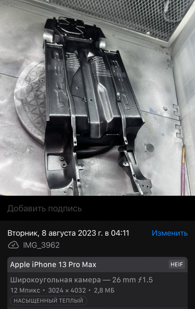

Gringo91 113 Опубликовано 8 Aug 2023, 01:11:48 Автор Жалоба Поделиться Опубликовано 8 Aug 2023, 01:11:48 (изменено) 21 минуту назад, hibar сказал: сдаётся мне, что ВИП мы смотрим не в режиме "живого времени" Почему?😮 Покрасил днище и покрыл лаком(еще надо других цветов добавить)! и загрунтовал подвеску P.s реальное время! 21 минуту назад, hibar сказал: сдаётся мне, что ВИП мы смотрим не в режиме "живого времени" Изменено 8 Aug 2023, 01:16:56 пользователем Gringo91 4 Ссылка на сообщение Поделиться на другие сайты
hibar 513 Опубликовано 8 Aug 2023, 04:56:47 Жалоба Поделиться Опубликовано 8 Aug 2023, 04:56:47 да вроде только начал ВИП, а уже фюзеляж в лаке Ссылка на сообщение Поделиться на другие сайты

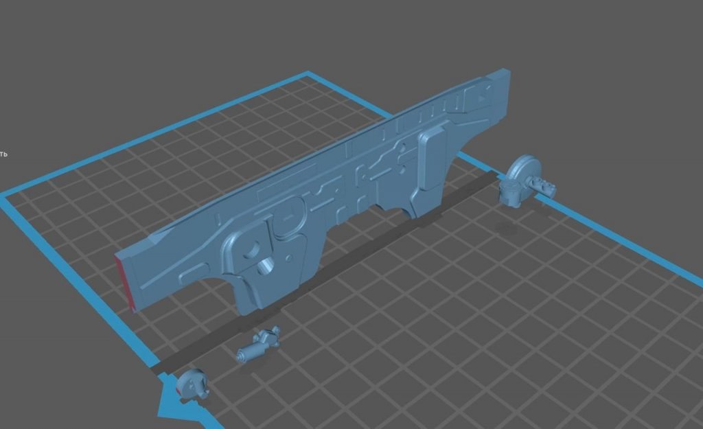

Gringo91 113 Опубликовано 8 Aug 2023, 06:40:26 Автор Жалоба Поделиться Опубликовано 8 Aug 2023, 06:40:26 (изменено) 3 часа назад, hibar сказал: да вроде только начал ВИП, а уже фюзеляж в лаке Собирать пока нечего, т.к пол салона и мотора изготавливается а потом еще ехать будет ко мне. вот кузов и подвеску собираю Если кому то интересно Новости с "Производственных полей" :) Изменено 8 Aug 2023, 08:26:34 пользователем Gringo91 Ссылка на сообщение Поделиться на другие сайты
PETERSON 10024 Опубликовано 8 Aug 2023, 11:00:51 Жалоба Поделиться Опубликовано 8 Aug 2023, 11:00:51 Ломаные трубы, тем более в таком масштабе, будут выглядеть жутко. Почему сразу сгладить не захотел? Ссылка на сообщение Поделиться на другие сайты
Gringo91 113 Опубликовано 8 Aug 2023, 11:54:05 Автор Жалоба Поделиться Опубликовано 8 Aug 2023, 11:54:05 52 минуты назад, PETERSON сказал: Ломаные трубы, тем более в таком масштабе, будут выглядеть жутко. Почему сразу сгладить не захотел? Не знаю…. Мне это печатают…. Ссылка на сообщение Поделиться на другие сайты
PETERSON 10024 Опубликовано 8 Aug 2023, 14:11:10 Жалоба Поделиться Опубликовано 8 Aug 2023, 14:11:10 @Gringo91 Ну, если печатают бесплатно, то дарёному коню в зубы не смотрят. Ссылка на сообщение Поделиться на другие сайты
Gringo91 113 Опубликовано 8 Aug 2023, 14:29:33 Автор Жалоба Поделиться Опубликовано 8 Aug 2023, 14:29:33 18 минут назад, PETERSON сказал: @Gringo91 Ну, если печатают бесплатно, то дарёному коню в зубы не смотрят. Поговорили на эту тему, все будет ровно и красиво😁 Ссылка на сообщение Поделиться на другие сайты
PETERSON 10024 Опубликовано 8 Aug 2023, 14:32:58 Жалоба Поделиться Опубликовано 8 Aug 2023, 14:32:58 (изменено) 4 минуты назад, Gringo91 сказал: все будет ровно и красиво Ну, на столе я вижу ломаные трубы. После печати они будут точно такими же 100 %. Править надо в 3D, тогда будет ровно и красиво. Изменено 8 Aug 2023, 14:34:17 пользователем PETERSON Ссылка на сообщение Поделиться на другие сайты
Gringo91 113 Опубликовано 8 Aug 2023, 15:43:18 Автор Жалоба Поделиться Опубликовано 8 Aug 2023, 15:43:18 1 час назад, PETERSON сказал: Ну, на столе я вижу ломаные трубы. После печати они будут точно такими же 100 %. Править надо в 3D, тогда будет ровно и красиво. Вот эти трубы у другого человека Ссылка на сообщение Поделиться на другие сайты
PETERSON 10024 Опубликовано 8 Aug 2023, 16:32:19 Жалоба Поделиться Опубликовано 8 Aug 2023, 16:32:19 Сглажены наждачкой, но всё равно остались ломаными. Ладно, если устраивает такой результат, то я больше не вмешиваюсь. Ссылка на сообщение Поделиться на другие сайты
John Wick 4061 Опубликовано 8 Aug 2023, 18:39:19 Жалоба Поделиться Опубликовано 8 Aug 2023, 18:39:19 Может они из сегментов собираются))) но тогда должны быть сварные швы или имитация) Скорее всего, stl из 24-го банально увеличили в два раза. Ссылка на сообщение Поделиться на другие сайты
PETERSON 10024 Опубликовано 8 Aug 2023, 20:53:00 Жалоба Поделиться Опубликовано 8 Aug 2023, 20:53:00 @John Wick Я даже в 24-м делаю шаг ячейки не более 0,2 мм. Ссылка на сообщение Поделиться на другие сайты
John Wick 4061 Опубликовано 8 Aug 2023, 20:57:37 Жалоба Поделиться Опубликовано 8 Aug 2023, 20:57:37 3 minutes ago, PETERSON said: @John Wick Я даже в 24-м делаю шаг ячейки не более 0,2 мм. Тогда возникает вопрос - это CAD с таким крупным шагом или конвертация в STL все оквадрачивает? Либо выдернуто из игры, а там с полигонами не заморачивались. Ссылка на сообщение Поделиться на другие сайты
