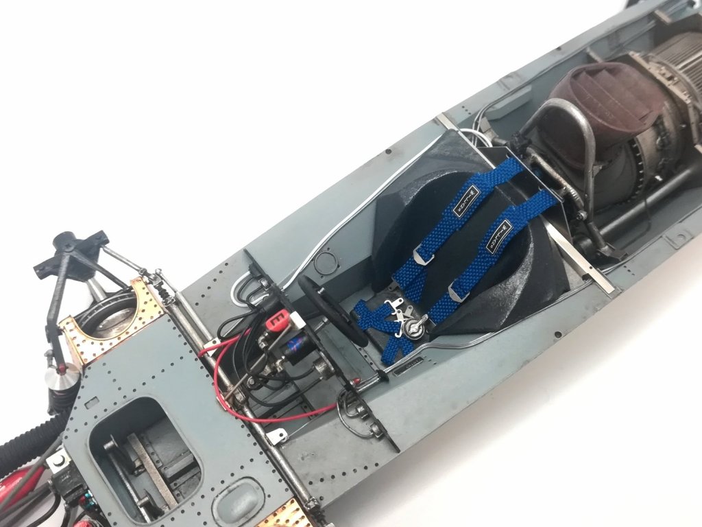

Maakc 1718 Опубликовано 6 Jun 2024, 09:49:38 Жалоба Поделиться Опубликовано 6 Jun 2024, 09:49:38 Речь о ремнях из набора ХД для AMG GT3? Их без проблем можно покрасить. Предварительно согнуть по месту. Можно с пряжками сразу. Грунт ганза, акрил от Тамии. 3 Ссылка на сообщение Поделиться на другие сайты

Maakc 1718 Опубликовано 6 Jun 2024, 10:08:01 Жалоба Поделиться Опубликовано 6 Jun 2024, 10:08:01 14 минут назад, Energo сказал: Ну с пряжками сразу я их, наверное не покрашу, оставив сами пряжки как есть :) Но в целом, как понял, сначала гнем так чтобы потом завести во все эти пряжечки, потом красим, потом "дотягиваем и клеим. Верно? Верно. То что на фото покрашено сразу с пряжками, за исключением пряжек которые непосредственно в замок вставляются, их надевал потом. 1 Ссылка на сообщение Поделиться на другие сайты
