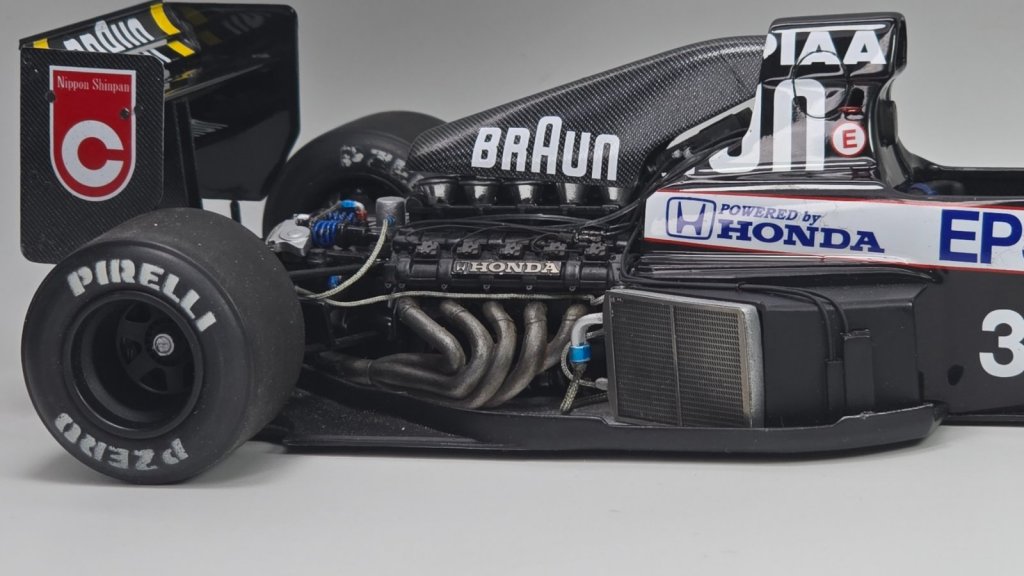

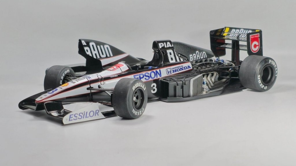

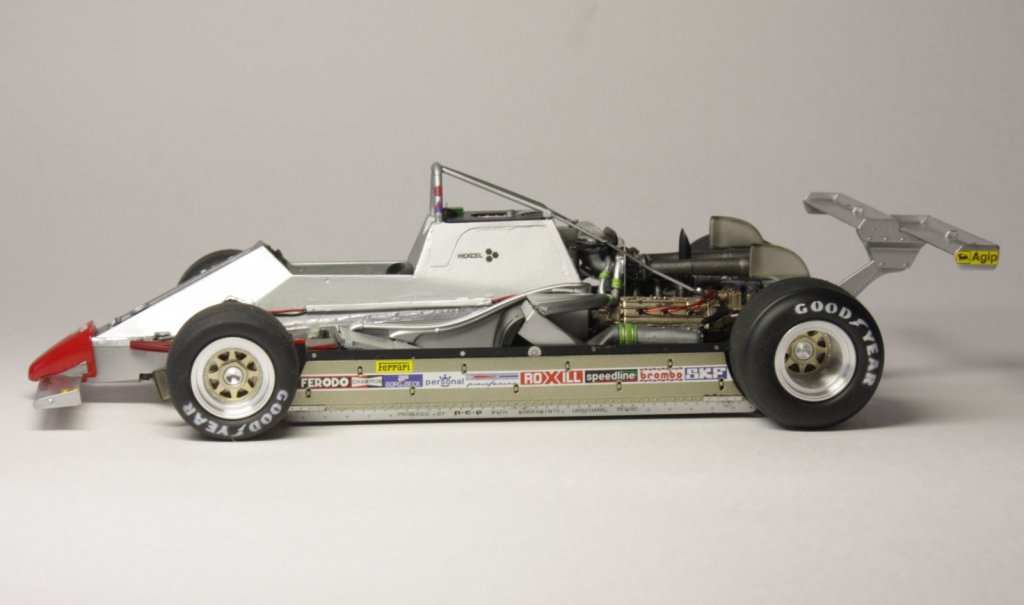

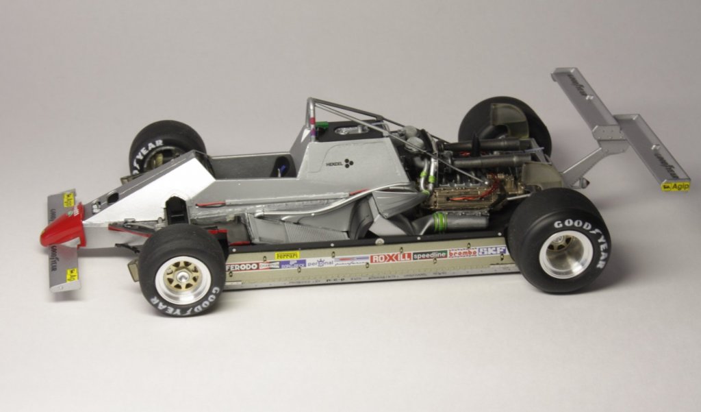

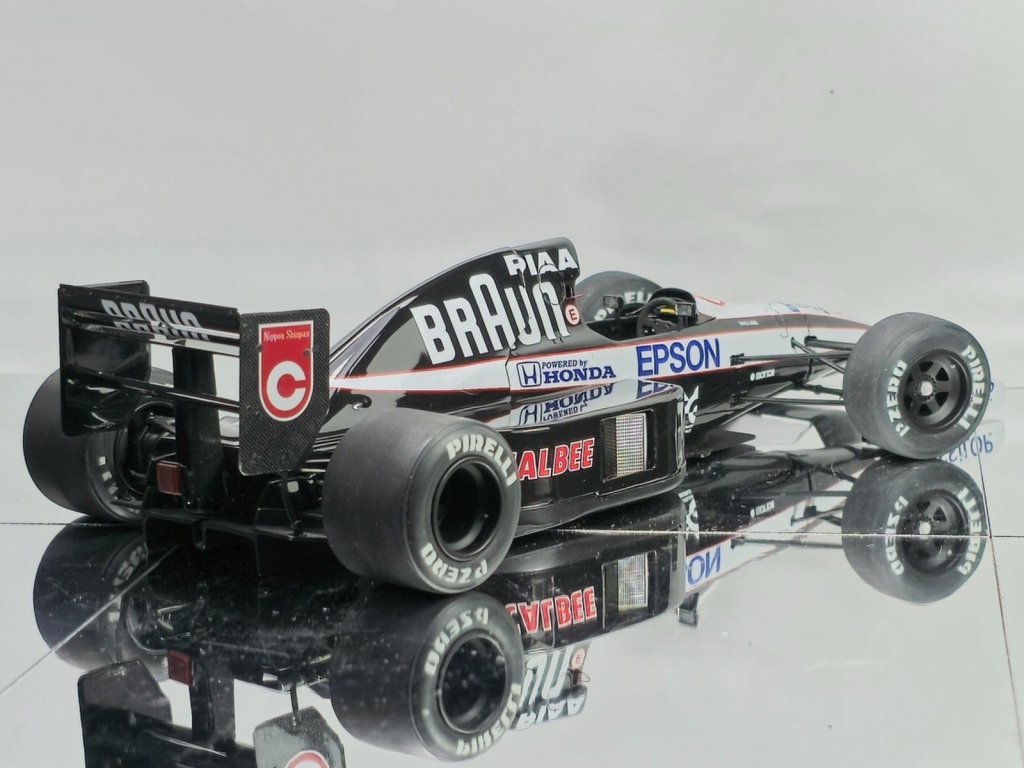

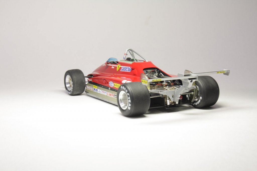

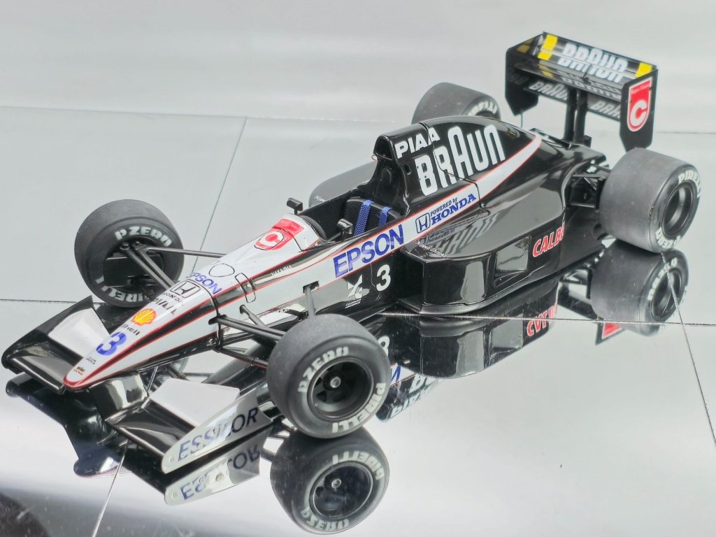

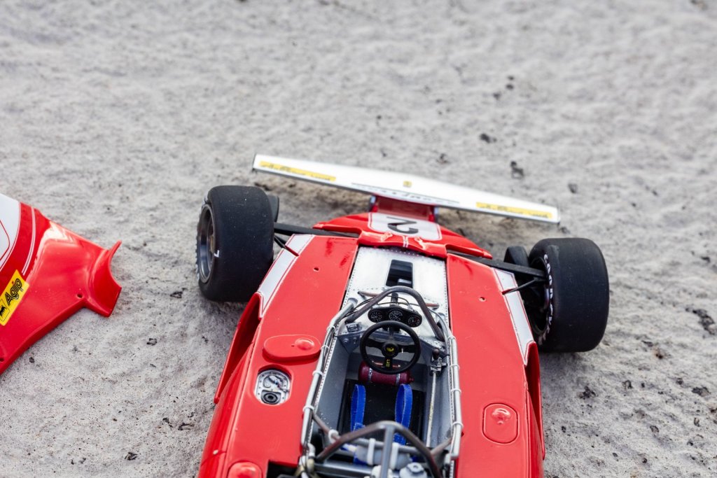

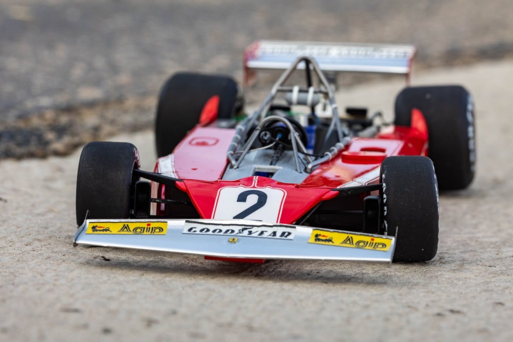

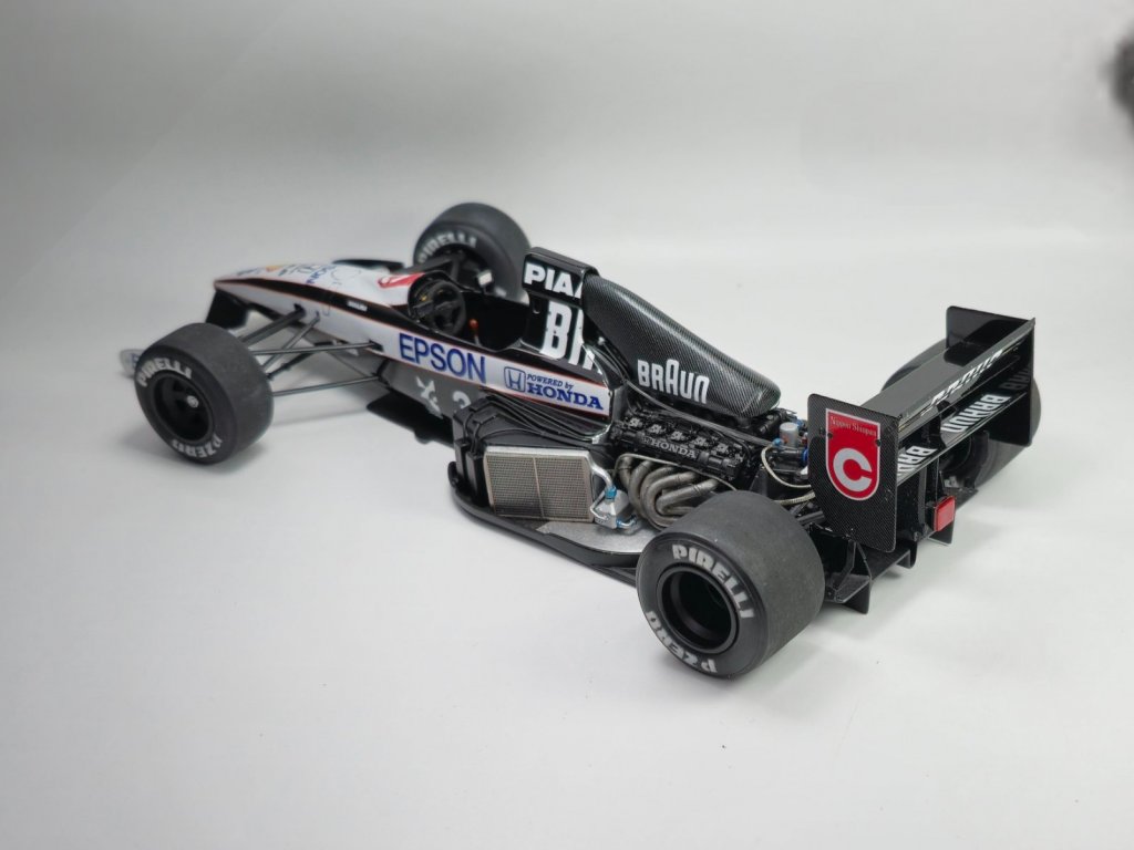

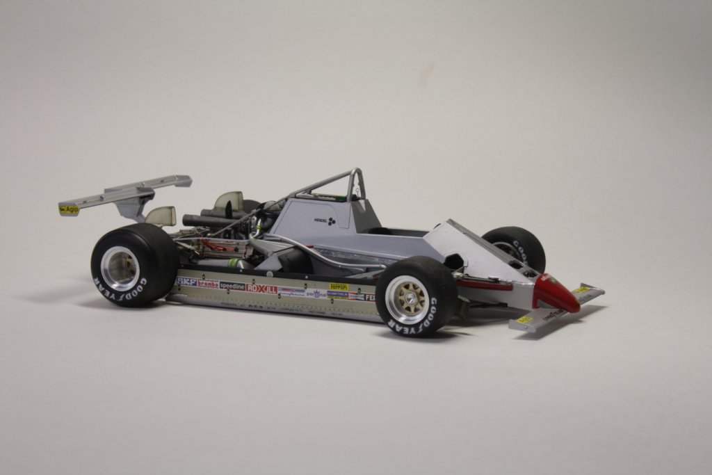

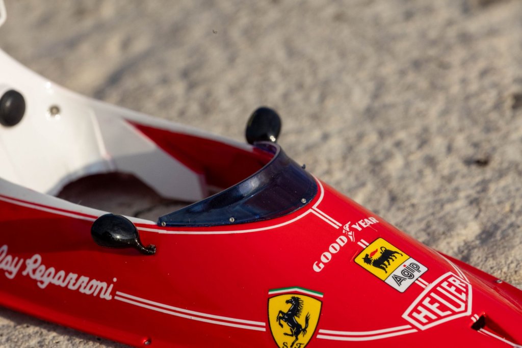

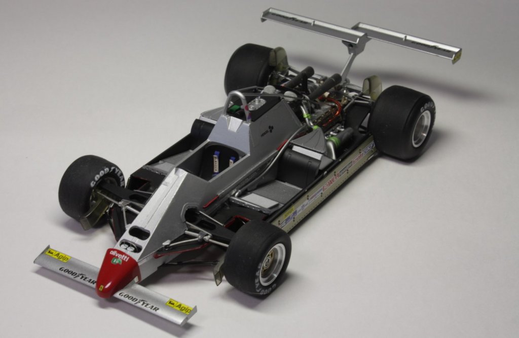

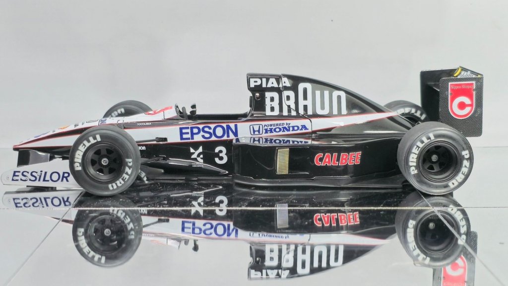

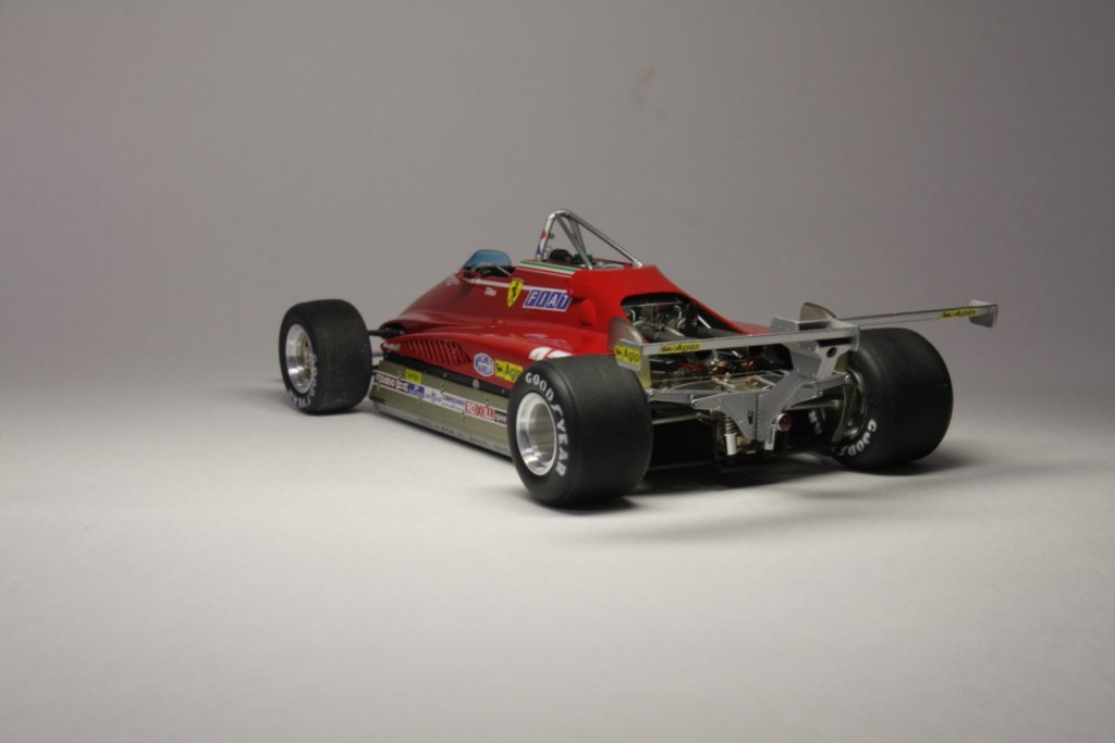

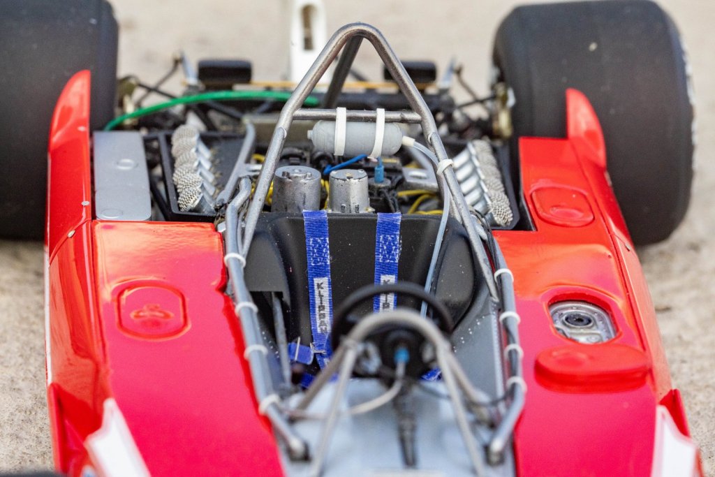

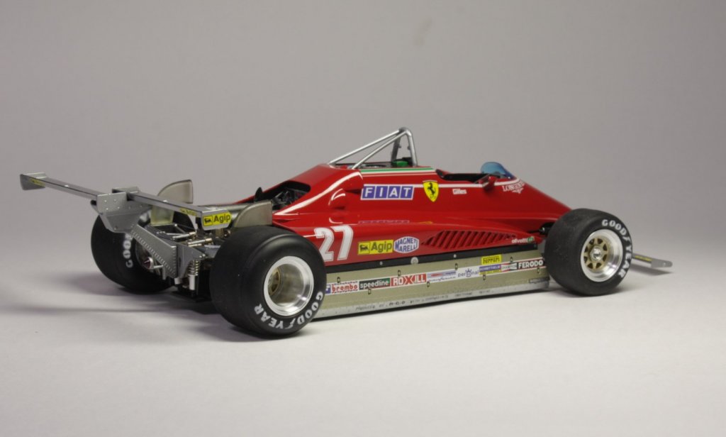

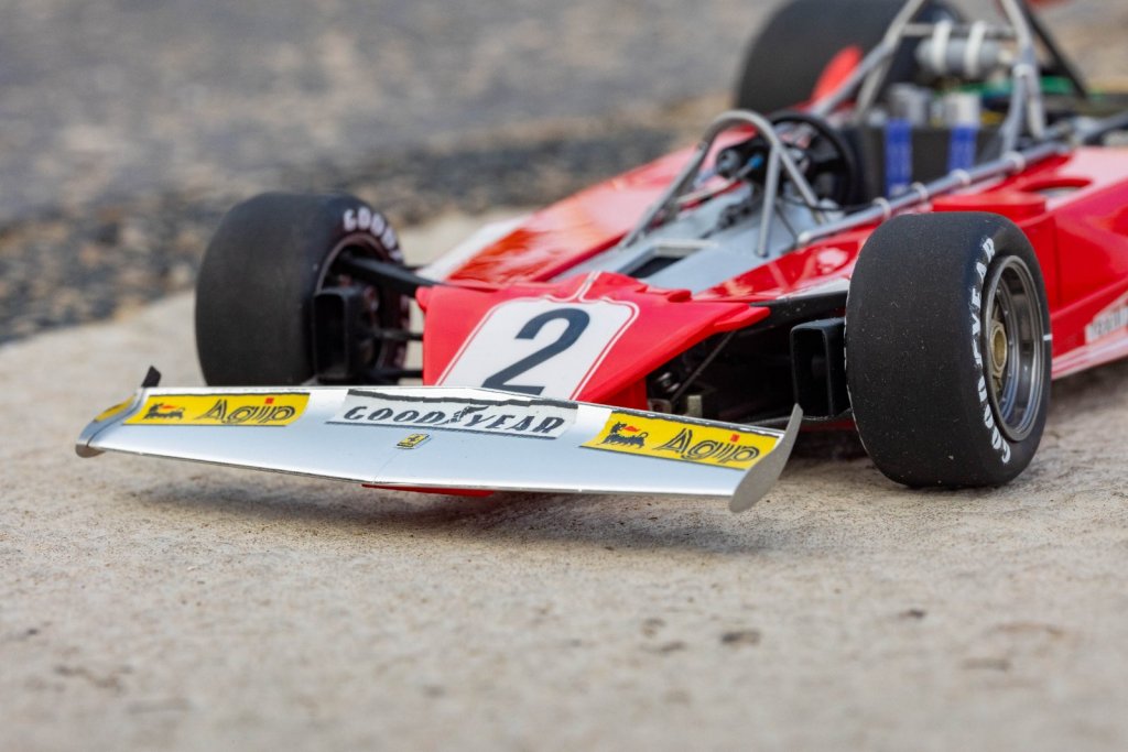

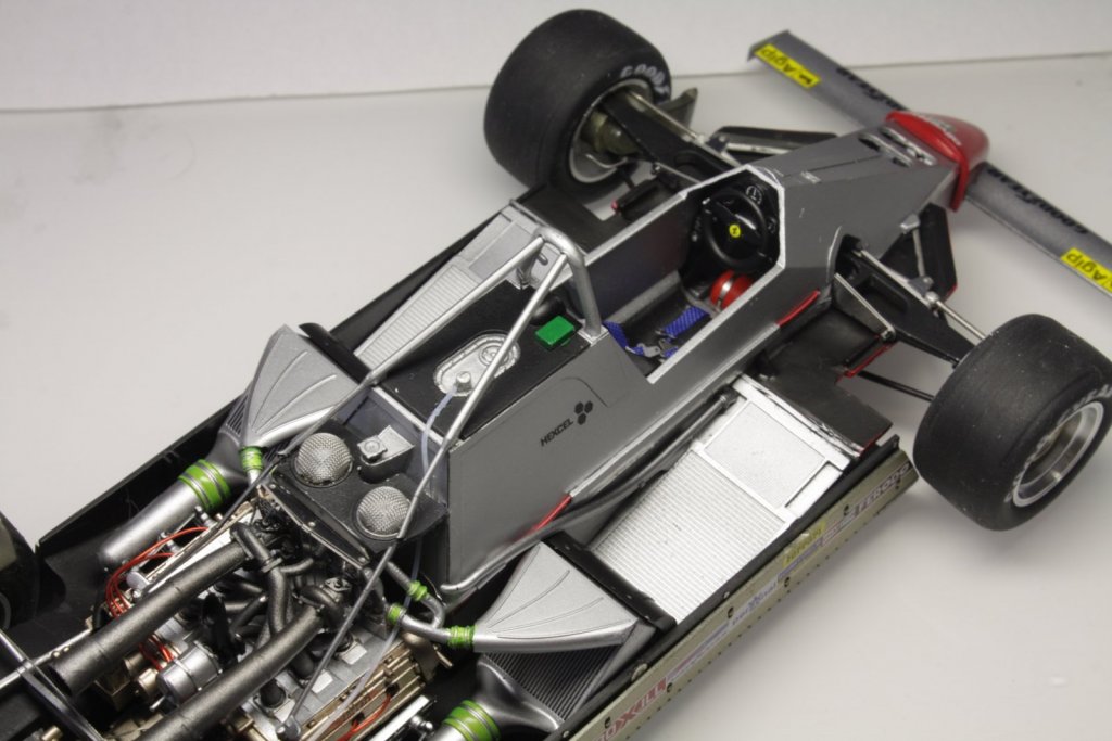

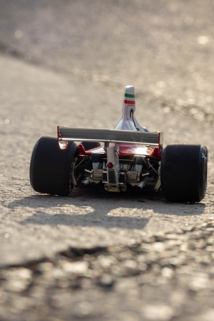

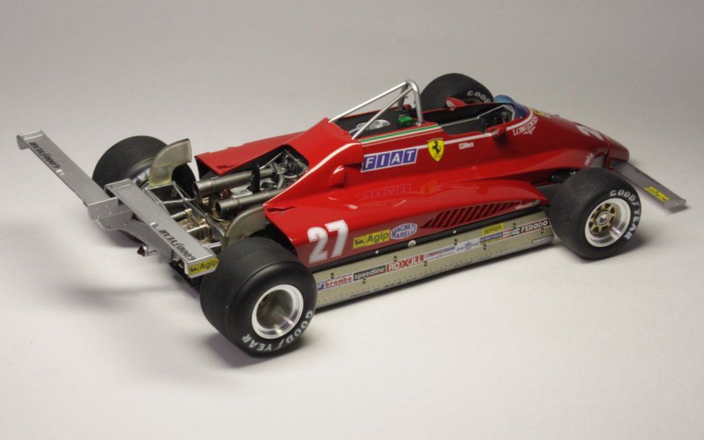

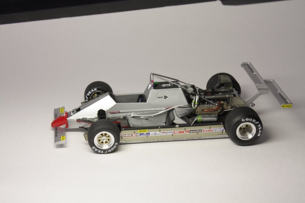

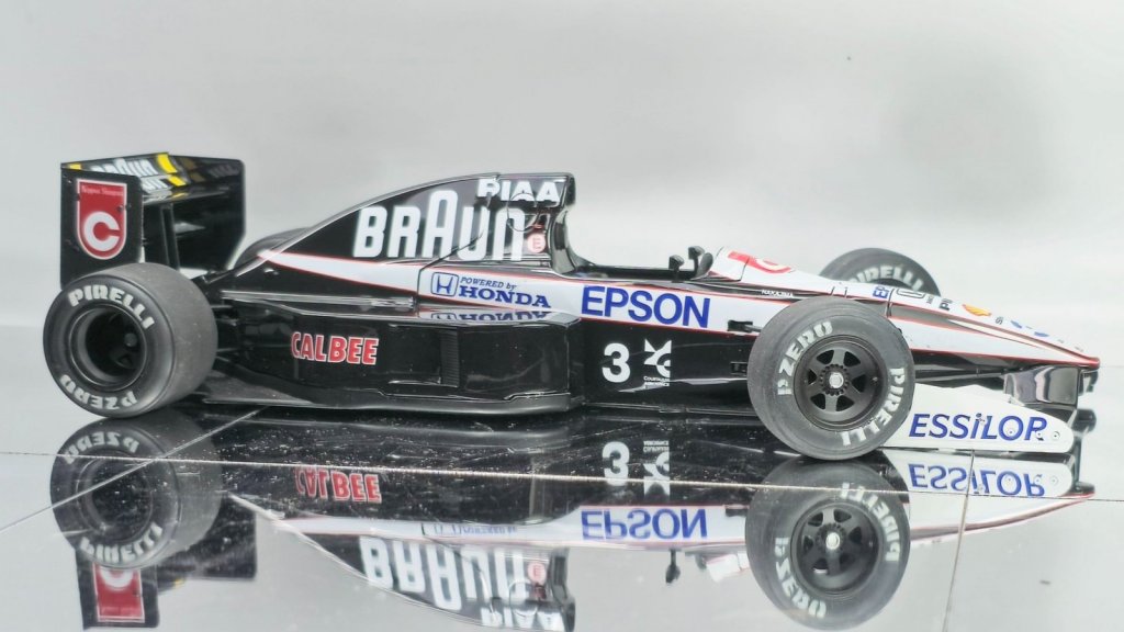

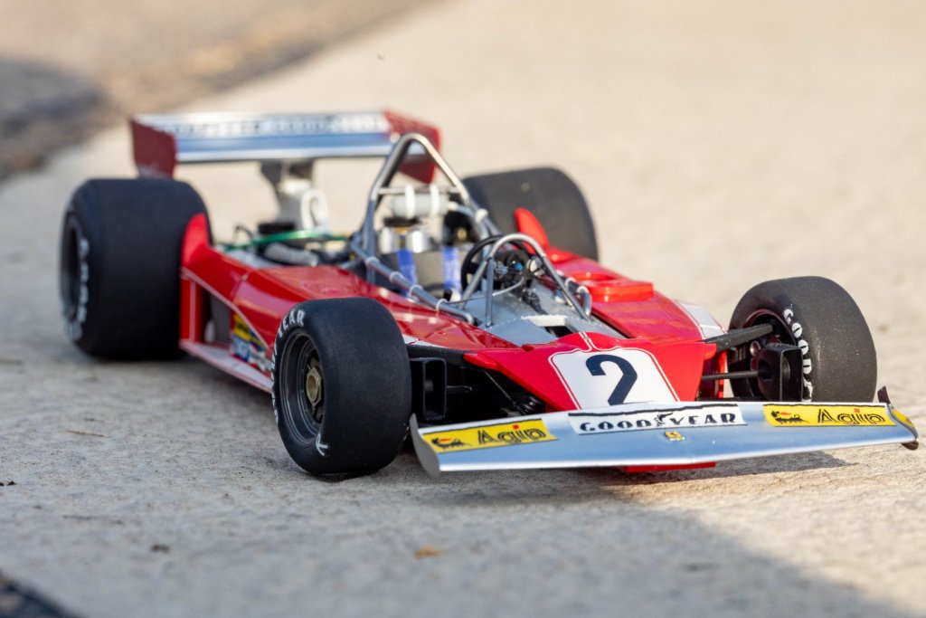

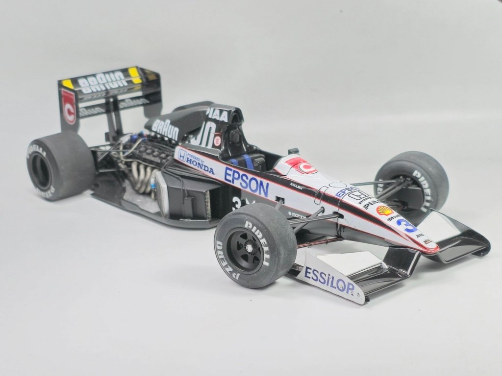

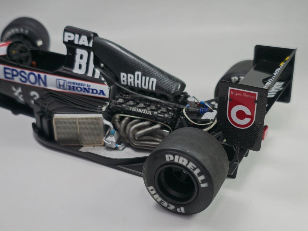

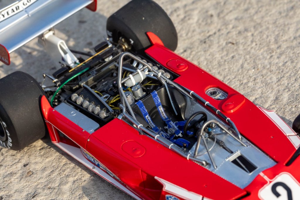

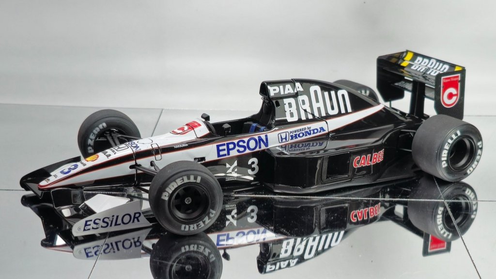

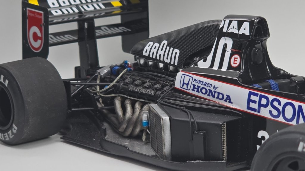

valek 1,651 Posted 29 Oct 2024, 20:15:13 Report Share Posted 29 Oct 2024, 20:15:13 Друзья, привет! Давненько не было никаких заруб и групп-билдов у нас на сайте! Их есть у меня: Ко мне обратилась группа моделистов, которые пожелали остаться инкогнито, с просьбой помочь разрешить их спор - мол кто круче, чья расшивка ровнее, детализация полнее, а покраска нуваще! А судьями они выбрали вас - участников нашего форума. Вам предлагается решить, кто же достоин денежного приза, который обеспечивают двое проигравших. Выбрать можно несколько моделей. Голосование продлится до 06.11.2024 23:59 по Московскому времени. Кнопку "Показать результаты" не нажимать - сгорит голос Ну а теперь к кандидатам: 1. Ferrari 312T 1/20 Hasegawa "Здравствуйте. Модели болидов Формулы 1 можно сказать мое основное направление в моделизме. Цель была построить болид Клея Регаццони Потому, что все строят болид Лауды.) Набор от Хасегавы сам по себе отличный, был дополнен родным набор детализации от них же. Конечно, так же старался максимально детализировать проводку, всякие трубки и коннекторы. Массу замков и имитацию заклепок так же имитировал из набора. Пришлось повозится с этим из-за чего в следствие моего увлечения, верхний обтекатель прижимается к кокпиту только с усилием и во время фотосета я боялся сломать его, потому видна щель. Так же во время фотосета видно, что задние колеса имеют отрицательный развал. Подвеска отрабатывает- отмазывался бы я, но на ровной поверхности все стоит вполне ровно. Видимо стоило вклеить колеса намертво. Приятного просмотра." Спойлер 2.Braun Tyrrell Honda 020 1/20 Tamiya "Для меня это вторая модель формулы 1, набор пустоватый и стыковка далека от идеала, травлишко чутка оживило модель, плюс печатные детали сделали покрасивее там, где было сильно упрощено, тем не менее остались зазоры, кривость местами и это вот все." Спойлер 3. Ferrari 126 C2 1/20 Fujimi "Всех приветствую! Построил Ferrari 126C2 Жиля Вильнёва с того самого гран-при Лонг Бич, где "Красные" решили поставить двойное заднее крыло. Набор от Fujimi был дополнен богатейшим транскитом от Model Factory Hiro, благодаря которому от родного пластика осталась лишь малая часть деталей - днище, блок двигателя, заднее крыло, детали кокпита. Всё остальное - металл и смола. Модель окрашена в "родной" Rosso Corsa" и залачена 2к лаком. Получилось сделать довольно детализованную модель, которая классно смотрится на полке как в открытом виде, так и в закрытом." Спойлер Друзья, спасибо за внимание! Всем участникам желаю удачи! 4 Link to post Share on other sites

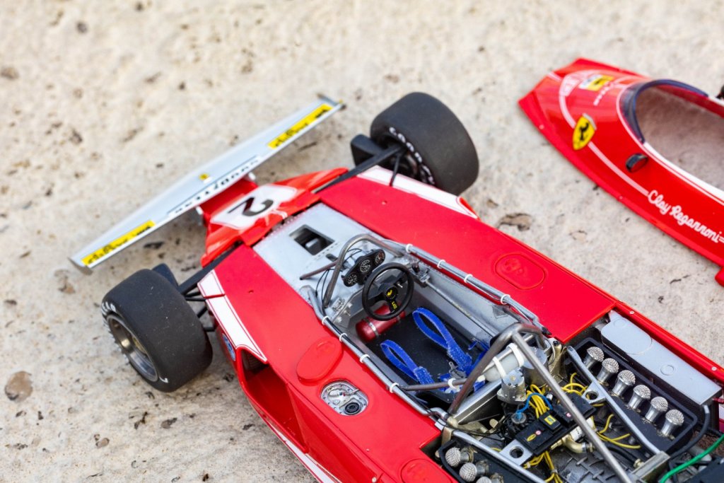

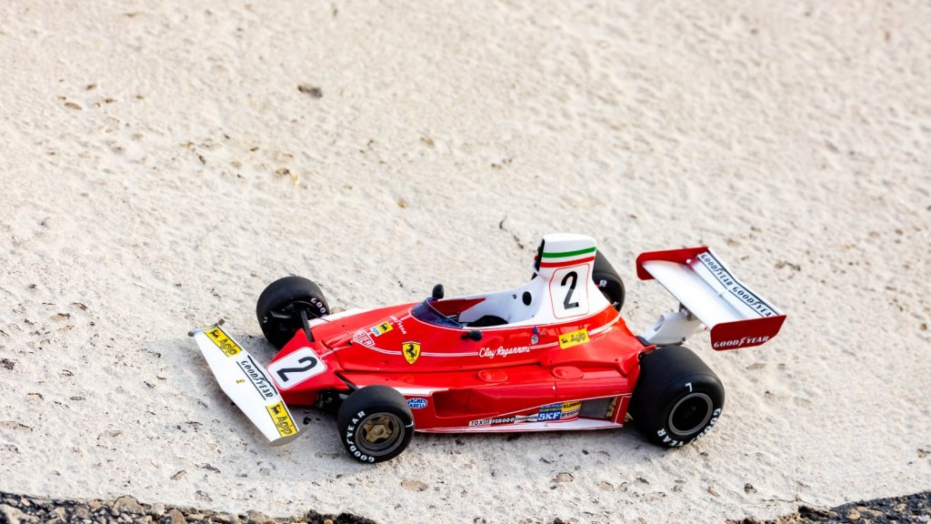

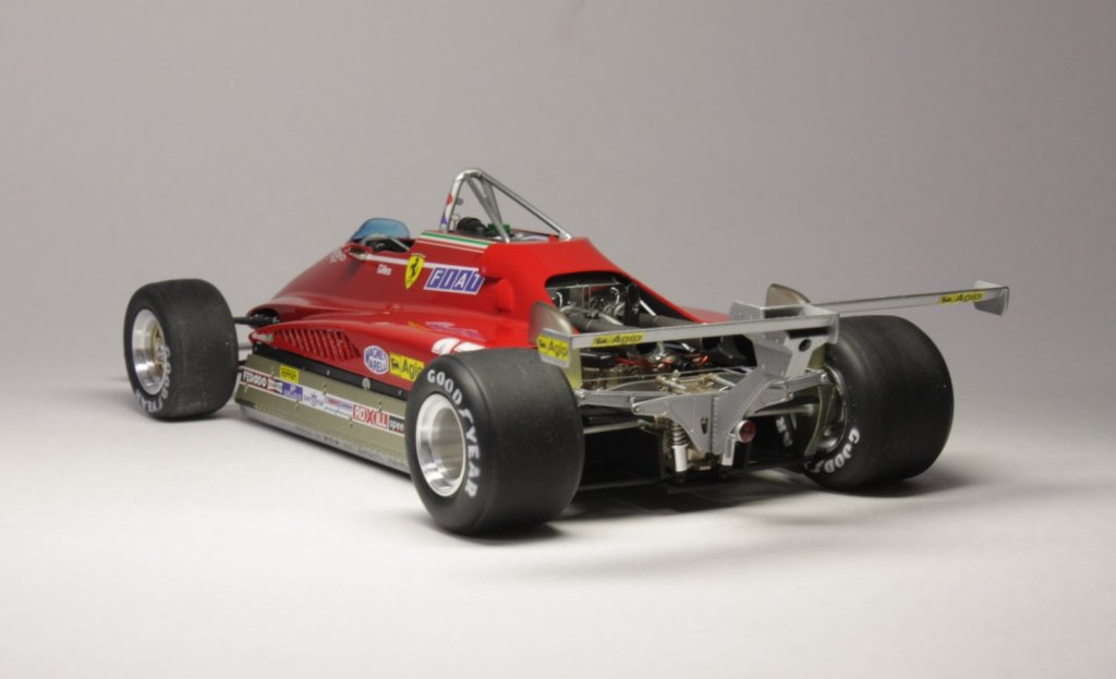

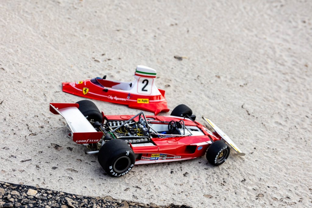

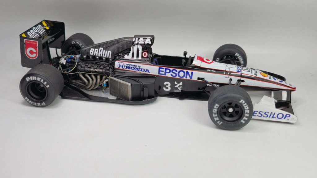

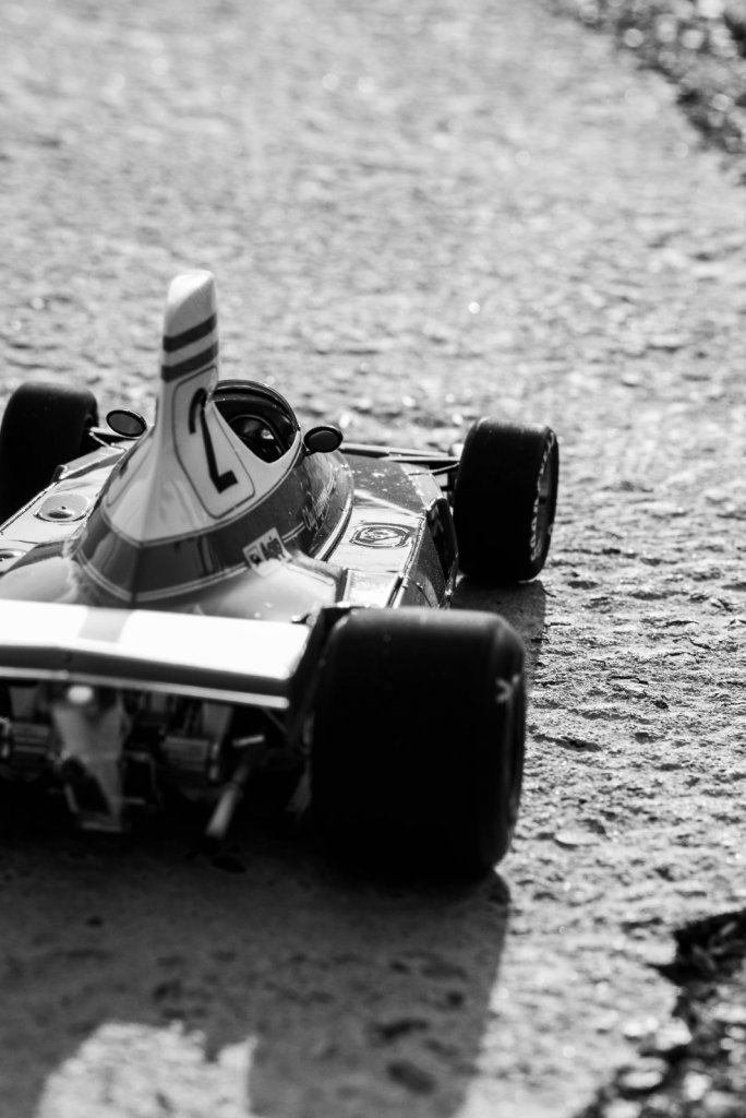

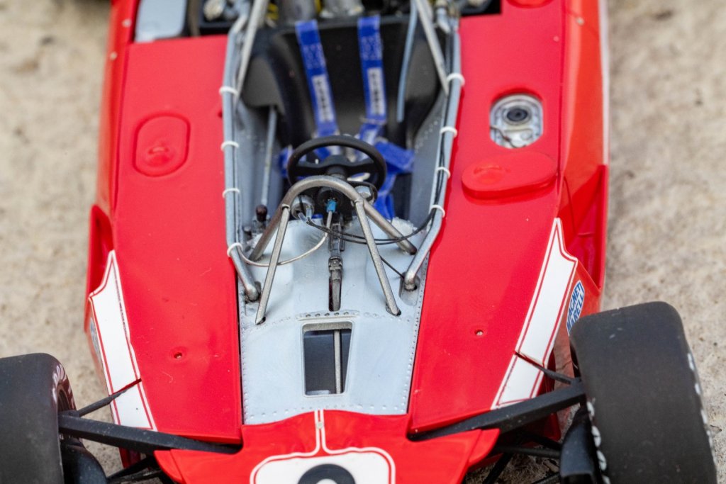

Феофан 856 Posted 30 Oct 2024, 07:21:14 Report Share Posted 30 Oct 2024, 07:21:14 Все три модели сделаны достойно, проголосовал за 312Т, поскольку сам такую собираю, раз, и считаю ее оригинал самым успешным из тройки, два. А так не зная истории, сложно сделать выбор. Link to post Share on other sites

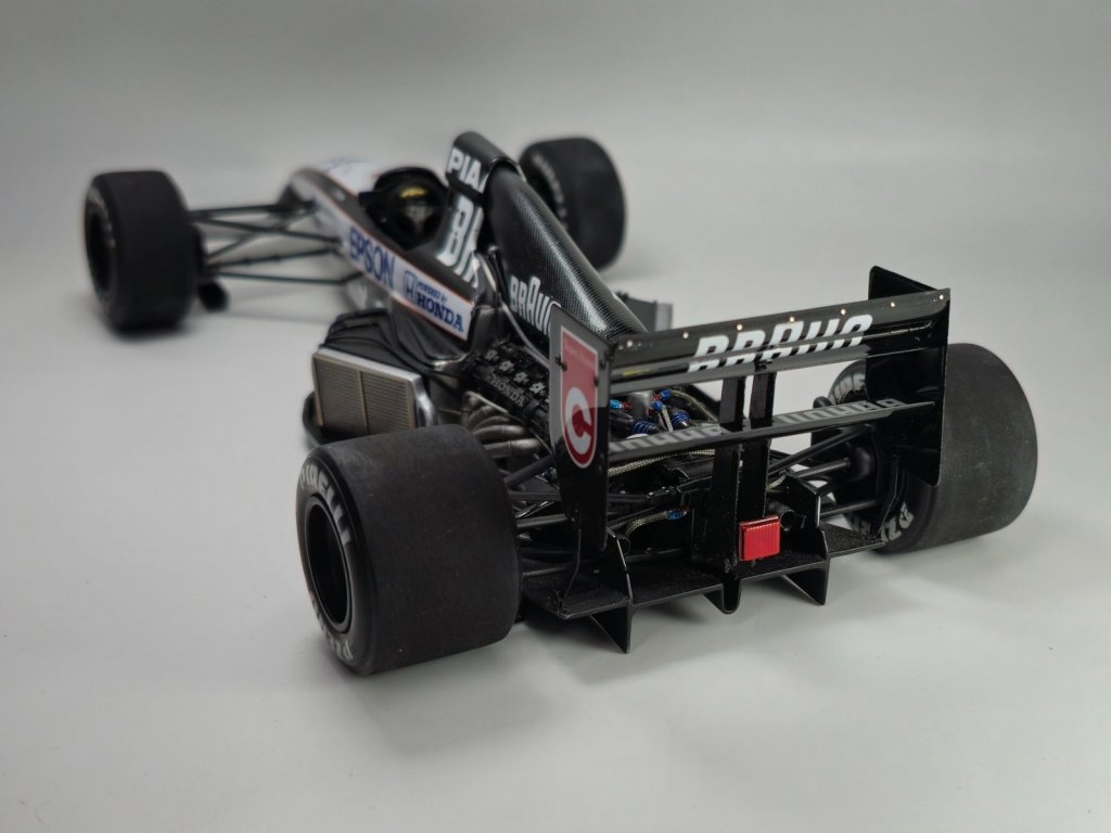

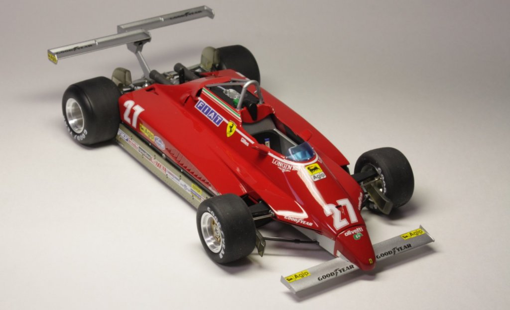

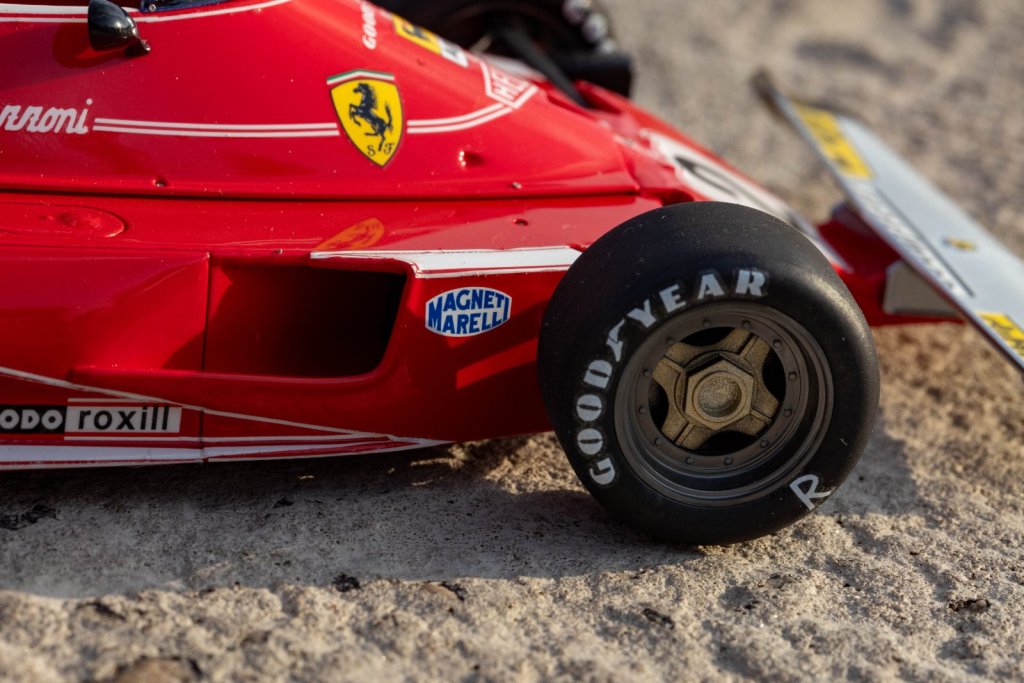

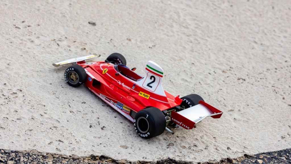

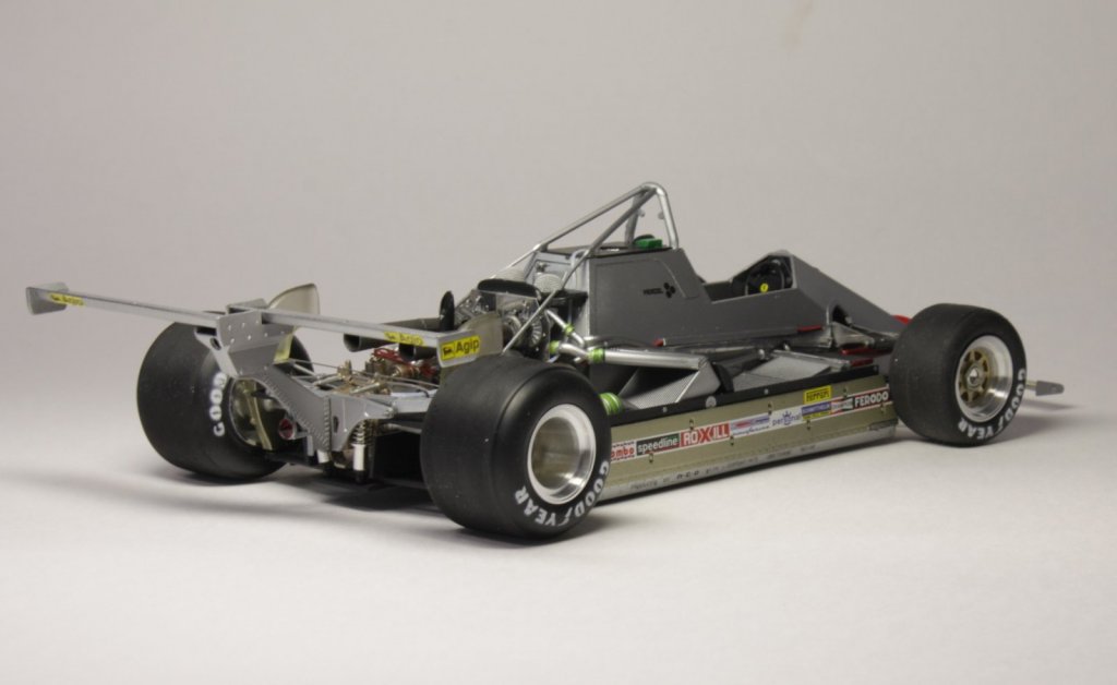

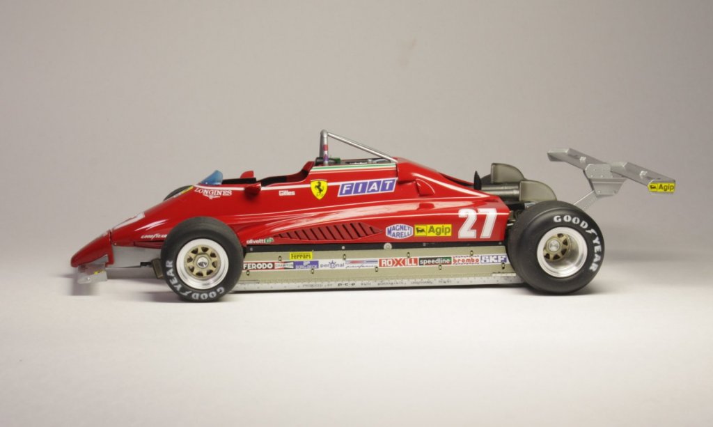

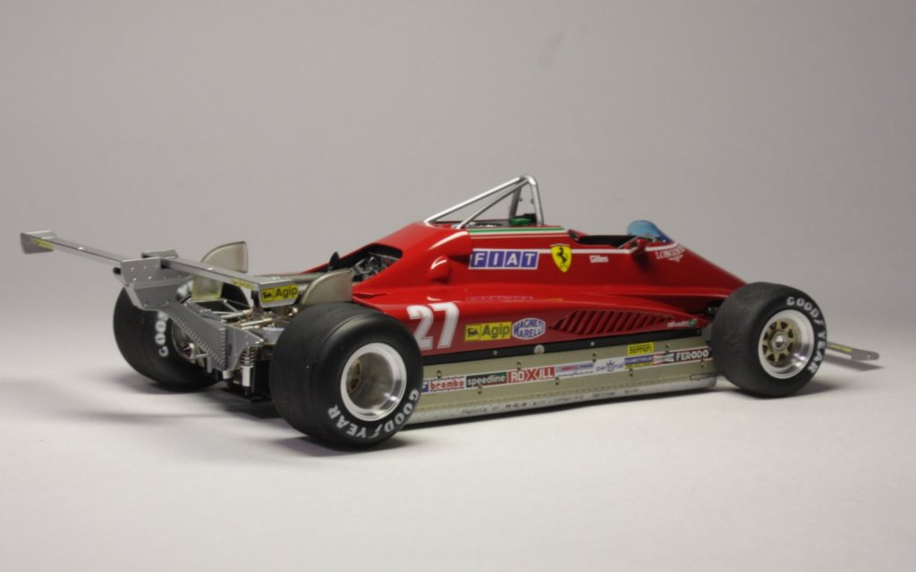

PETERSON 10,773 Posted 30 Oct 2024, 07:50:35 Report Share Posted 30 Oct 2024, 07:50:35 22 минуты назад, Феофан сказал: не зная истории, сложно сделать выбор Лично я голосовал за вторую, поскольку при оценке модели ориентируюсь не на историю, а на такие критерии как качество покраски, качество сборки, детализация, общее восприятие и т.п. Первая хуже покрашена, менее аккуратно нанесены декали. Последняя тоже имеет ряд заметных недостатков, из которых больше всего выделяется неправильный развал передних колёс. Левое вообще ушло в положительный развал. Link to post Share on other sites
Феофан 856 Posted 30 Oct 2024, 08:06:51 Report Share Posted 30 Oct 2024, 08:06:51 2 минуты назад, PETERSON сказал: Лично я голосовал за вторую, поскольку при оценке модели ориентируюсь не на историю, а на такие критерии как качество покраски, качество сборки, детализация, общее восприятие и т.п. Первая хуже покрашена, менее аккуратно нанесены декали. Последняя тоже имеет ряд заметных недостатков, из которых больше всего выделяется неправильный развал передних колёс. Левое вообще ушло в положительный развал. Ну, твое право. Насчет развала колес - это общий косяк практически всех формульных китов невзирая на производителя. Не всегда получается выявить это заранее, поскольку колеса устанавливаются практически в последний момент и еще как правило, внатяг (поэтому заранее примерить сложно). Я пришел к пониманию, что колеса нужно клеить намертво на конические концы зубочисток, отрезая родные штырьки и сверля на их месте дырки, чтобы играть углами, но выплывают нюансы по параллельности тормозных дисков, а у Тамии есть старые киты с креплением колес винтиками. С кузовами проще, там не видно подвесок и дисков. дефектов покраски на 312Т не заметил явных, и ее сложнее красить и декалить, поскольку на верхнем обтекателе два цвета, а деки - вообще ад с тонкими полосками из лоскутов. Я этот момент обозначил в одноименном ВИПе. Но это мое мнение, я его не навязываю и давления на голосующих не оказываю Link to post Share on other sites
PETERSON 10,773 Posted 30 Oct 2024, 08:10:58 Report Share Posted 30 Oct 2024, 08:10:58 2 минуты назад, Феофан сказал: Ну, твое право. Спасибо. У каждого есть такое право. Но лично я считаю, что оценивать нужно модель, а не оригинал, который тебе больше нравится, и который ты считаешь более успешным с исторической точки зрения. 5 минут назад, Феофан сказал: Но это мое мнение, я его не навязываю и давления на голосующих не оказываю Это намёк в мой адрес? Я тоже не оказываю. А личное мнение в комментариях может высказать каждый. В рамках правил, конечно. 2 Link to post Share on other sites

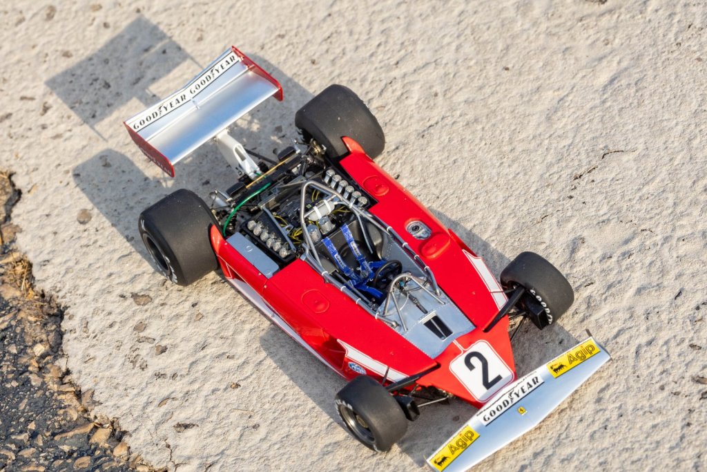

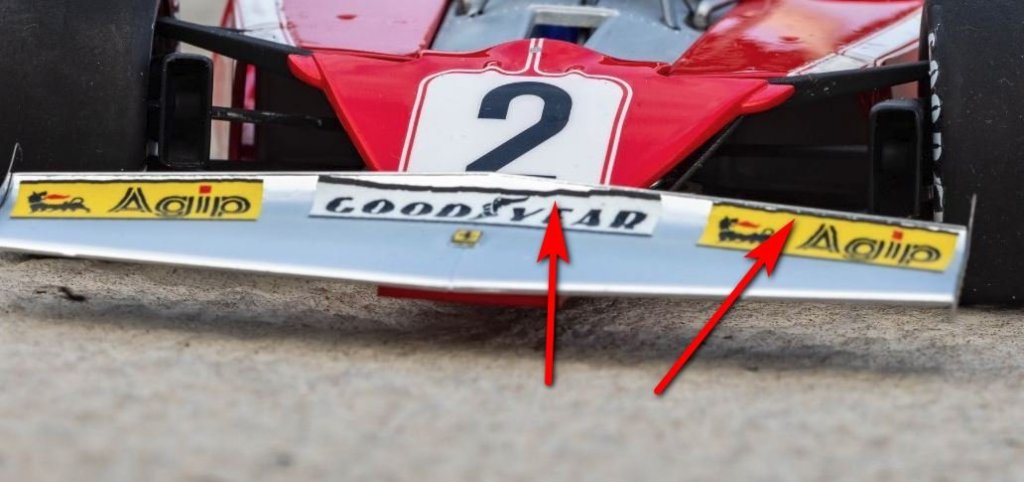

PETERSON 10,773 Posted 30 Oct 2024, 08:23:04 Report Share Posted 30 Oct 2024, 08:23:04 15 минут назад, Феофан сказал: а деки - вообще ад с тонкими полосками из лоскутов Тут ведь нет никаких лоскутов? Эти надписи одним кусочком идут. Небольшого размера, причём. 1 минуту назад, Феофан сказал: я просто люблю олдскул: атмосферники, много цилиндров, алюминий, хром, Я, кстати, тоже. И первая - моя любимая из олдскула. Сам хотел бы такую построить, но в моём любимом масштабе. Даже порывался купить у Пшеничного на днях, но там кит - дрова. Link to post Share on other sites

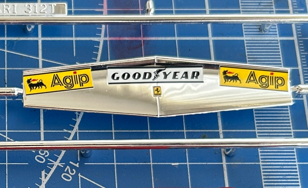

Феофан 856 Posted 30 Oct 2024, 08:35:18 Report Share Posted 30 Oct 2024, 08:35:18 (edited) 14 минут назад, PETERSON сказал: Тут ведь нет никаких лоскутов? Эти надписи одним кусочком идут. Небольшого размера, причём. Тут тоже нюансы. Сложная поверхность и еще на хром. У меня вот так вышло, пришлось попотеть, хотя с виду все просто. А на твоей фотке с увеличением по ходу пиксели полезли, там ровная полоска, ее никак не искривить. 27 минут назад, PETERSON сказал: Это намёк в мой адрес? Я тоже не оказываю. А личное мнение в комментариях может высказать каждый. В рамках правил, конечно. Нет, не в твой. Я просто объяснил свой выбор субъективный. Edited 30 Oct 2024, 08:37:53 by Феофан Link to post Share on other sites
PETERSON 10,773 Posted 30 Oct 2024, 08:40:28 Report Share Posted 30 Oct 2024, 08:40:28 (edited) 4 часа назад, Феофан сказал: А на твоей фотке с увеличением по ходу пиксели полезли Посмотри на другие - увидишь то же самое. Пиксели тут не при чём. И поверхность там не такая уж и сложная, чтобы декали так повредились. Edited 30 Oct 2024, 13:11:41 by PETERSON Link to post Share on other sites
oleglorenz 3,087 Posted 30 Oct 2024, 08:41:22 Report Share Posted 30 Oct 2024, 08:41:22 Можно бесконечно много насыщать модель богатейшими допами, но когда колеса не настроены, это не очень. За объем работы так и быть, третий вариант первое место. В моем ранжировании так 3 - 1 - 2. ЗЫ. "Анонимно" Ну ладно, сделаем вид, что не знаем кто эти джентельмены. 2 Link to post Share on other sites
PETERSON 10,773 Posted 30 Oct 2024, 08:42:37 Report Share Posted 30 Oct 2024, 08:42:37 Если бы дело было в пикселях, то и остальные линии на крыле были аналогичными. Где логика? Link to post Share on other sites

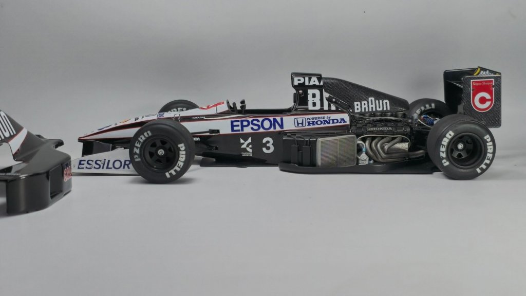

Феофан 856 Posted 30 Oct 2024, 08:44:19 Report Share Posted 30 Oct 2024, 08:44:19 1 минуту назад, oleglorenz сказал: ЗЫ. "Анонимно" Ну ладно, сделаем вид, что не знаем кто эти джентельмены. Я правда не знаю, я тут человек, можно сказать, новый. Вопрос, а в подписи на фото коллекции не могу разглядеть, что там за Формульная машинка затесалась? Link to post Share on other sites

hibar 549 Posted 30 Oct 2024, 08:48:20 Report Share Posted 30 Oct 2024, 08:48:20 интересное крыло у Феррари 126. Интересно, чем оно обусловлено Можно предположить, что преобладанием левых или правых поворотов, но по большому счёту крыло нужно только на скоростных прямых, где оно эффективно для прижимной силы Link to post Share on other sites
PETERSON 10,773 Posted 30 Oct 2024, 08:49:24 Report Share Posted 30 Oct 2024, 08:49:24 Только что, hibar сказал: но по большому счёту крыло нужно только на скоростных прямых Там оно как раз только мешает. Link to post Share on other sites

PETERSON 10,773 Posted 30 Oct 2024, 10:02:06 Report Share Posted 30 Oct 2024, 10:02:06 7 минут назад, Феофан сказал: Правда, есть у МФХ 24-й 312 первой серии Спасибо, я в курсе. Но его сейчас разве можно найти в свободной продаже? Link to post Share on other sites
Феофан 856 Posted 30 Oct 2024, 10:04:28 Report Share Posted 30 Oct 2024, 10:04:28 Только что, PETERSON сказал: Спасибо, я в курсе. Но его сейчас разве можно найти в свободной продаже? Ну, МФХ Формулу вообще в свободной продаже не найти практически, как и большинство Тамии и Эббро. Но если задаться целью, то можно, думаю. Я часть китов не ебее брал, тот же Эббро. Link to post Share on other sites
PETERSON 10,773 Posted 30 Oct 2024, 10:05:48 Report Share Posted 30 Oct 2024, 10:05:48 @Феофан Мне нравится именно вот такая версия, с хромированными крыльями. А ещё больше вот такая, с воздухозаборником. Именно её у Пшеничного присматривал. 5 минут назад, Феофан сказал: Но если задаться целью, то можно, думаю. Специально за ним гоняться не хочу. И того, что есть, до конца жизни не собрать. Ладно, больше не флудим, а то по шапке можно получить. Link to post Share on other sites
