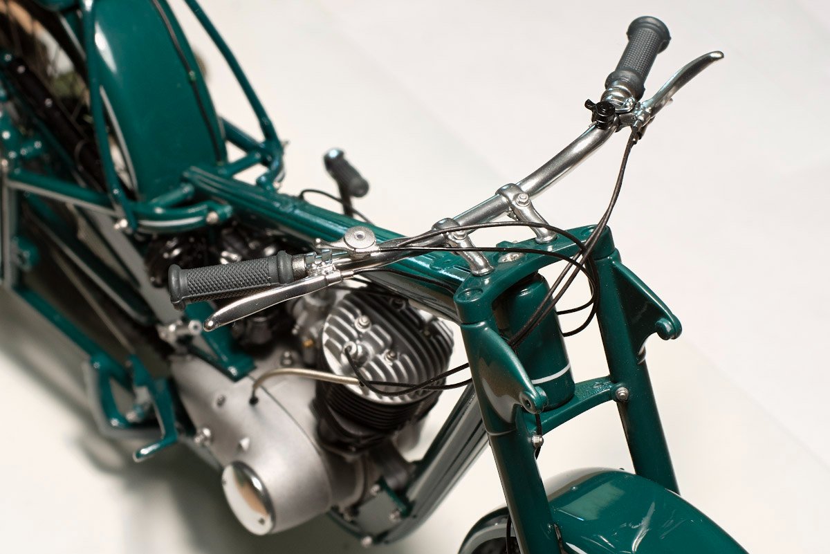

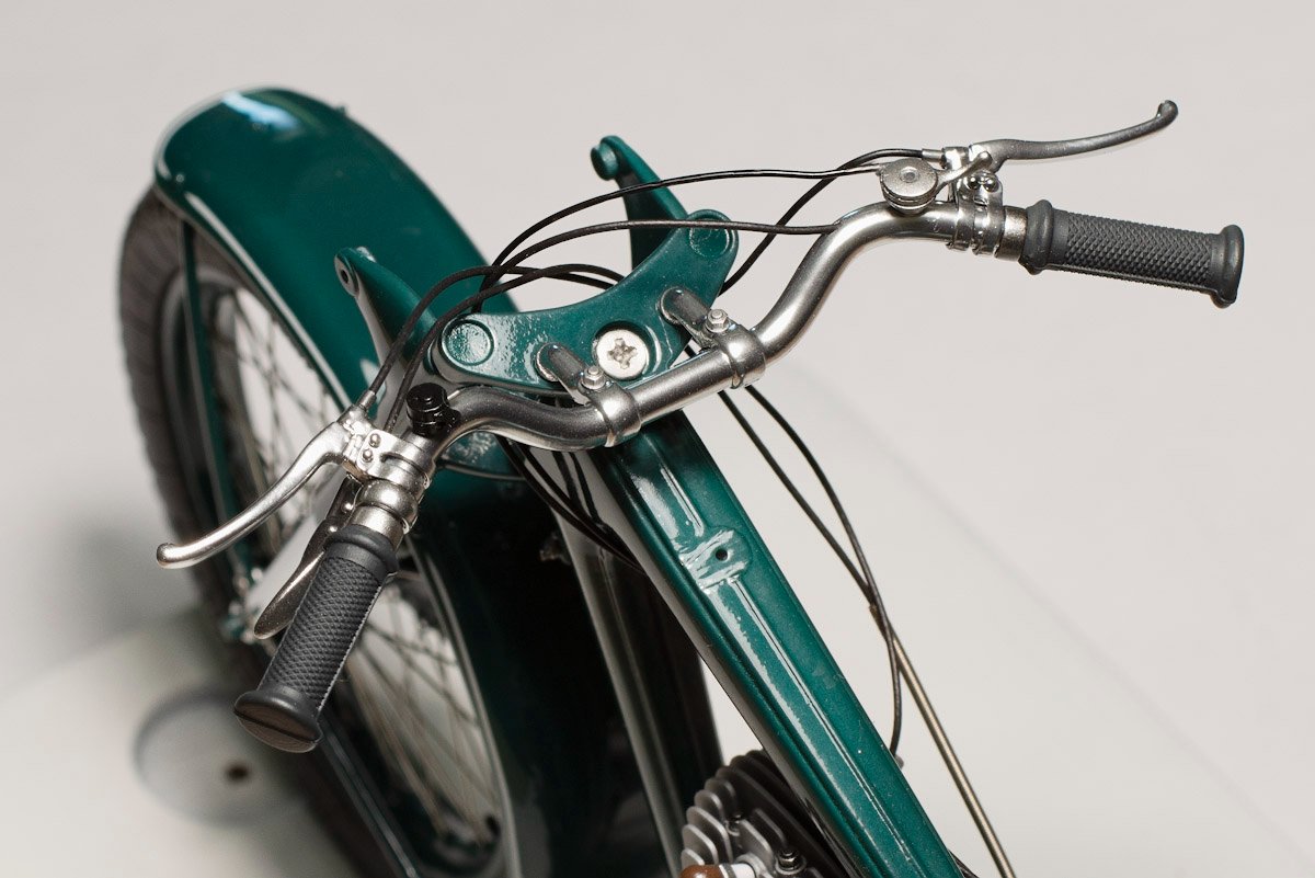

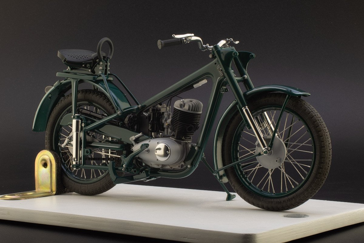

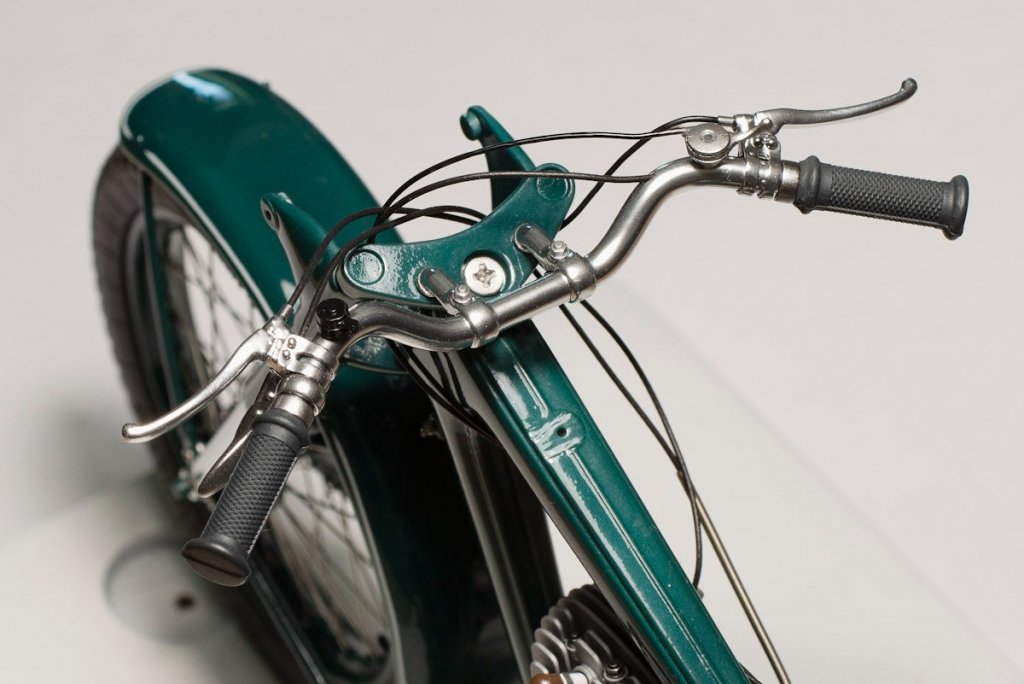

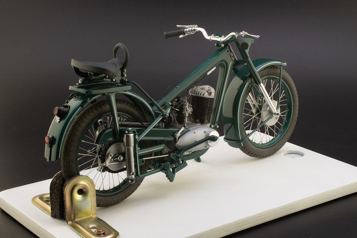

Популярный пост Николай_ 5855 Опубликовано 24 Nov 2025, 04:05:50 Автор Популярный пост Жалоба Поделиться Опубликовано 24 Nov 2025, 04:05:50 Доброе утро, страна! Все выходные провозился с правой стороной, там мелочевка в лице тяг, тормозной и переключения передач, а к ним, как водится, наконечники, гаечки и прочее. Навтыкал гаечек/шпилечек крепежных, где не хватало, правую крышку установил, в ней винтики с черными головками, оцинковка и нержа кончились на складе. Девятый масштаб, щастье муделиста — все винтики, включая блестючую крышку доступа к генератору, сделал отдельными элементами (даже на сигнале, они там ваще малипусечные), это просто оргазмические ащущения. Руль воткнул для примерки без клея, м.б. сперва лучше бак поставить, пока х.з. Ну и самое геморное — глушители и волосня всякая в виде тросиков и проводков. Крышки на картере двигателя отличаются по цвету от самого картера, сцк, паматушто они без смывки. Штош, разведу пожиже и полью, чтобы не было разнотона. 17 Ссылка на сообщение Поделиться на другие сайты
Delop 295 Опубликовано 24 Nov 2025, 05:06:15 Жалоба Поделиться Опубликовано 24 Nov 2025, 05:06:15 Николай, а какой краской красился блок цилиндра и сам блок двигателя? Ссылка на сообщение Поделиться на другие сайты
Николай_ 5855 Опубликовано 24 Nov 2025, 06:08:24 Автор Жалоба Поделиться Опубликовано 24 Nov 2025, 06:08:24 Черненькое, это матовая краска Vika, у меня полкило в железной банке куплено давно, а все серебристое, это матовый алюминий LP-38. Ссылка на сообщение Поделиться на другие сайты
Delop 295 Опубликовано 24 Nov 2025, 06:40:07 Жалоба Поделиться Опубликовано 24 Nov 2025, 06:40:07 30 минут назад, Николай_ сказал: Черненькое, это матовая краска Vika, у меня полкило в железной банке куплено давно, а все серебристое, это матовый алюминий LP-38. Я как раз про имитацию дюрали. Спасибо. Заказал себе. По модели. Брызговики будут в планах? Ссылка на сообщение Поделиться на другие сайты
Николай_ 5855 Опубликовано 24 Nov 2025, 07:02:13 Автор Жалоба Поделиться Опубликовано 24 Nov 2025, 07:02:13 Нет, не предусмотрены, ни на одной фотографии не видел Ссылка на сообщение Поделиться на другие сайты

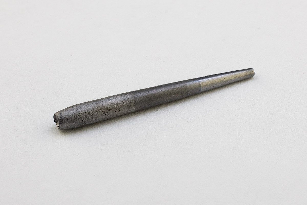

Феофан 857 Опубликовано 26 Nov 2025, 12:48:01 Жалоба Поделиться Опубликовано 26 Nov 2025, 12:48:01 42 минуты назад, Николай_ сказал: Да не, просто откладываю на последок. Там просто глушитель из трех деталей состоит, их надо в пространстве расположить так, чтобы в три отверстия попасть. А жэсть в том, что две крайние в "хроме". Так-то само покрытие традиционное — тов. Молотов на лак. Не, я про тот, что ты в GX окунал из уайт-металла в параллельной теме. Ссылка на сообщение Поделиться на другие сайты

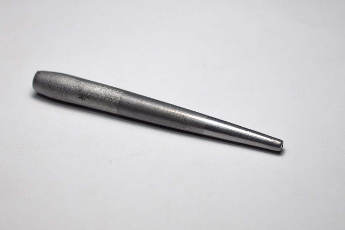

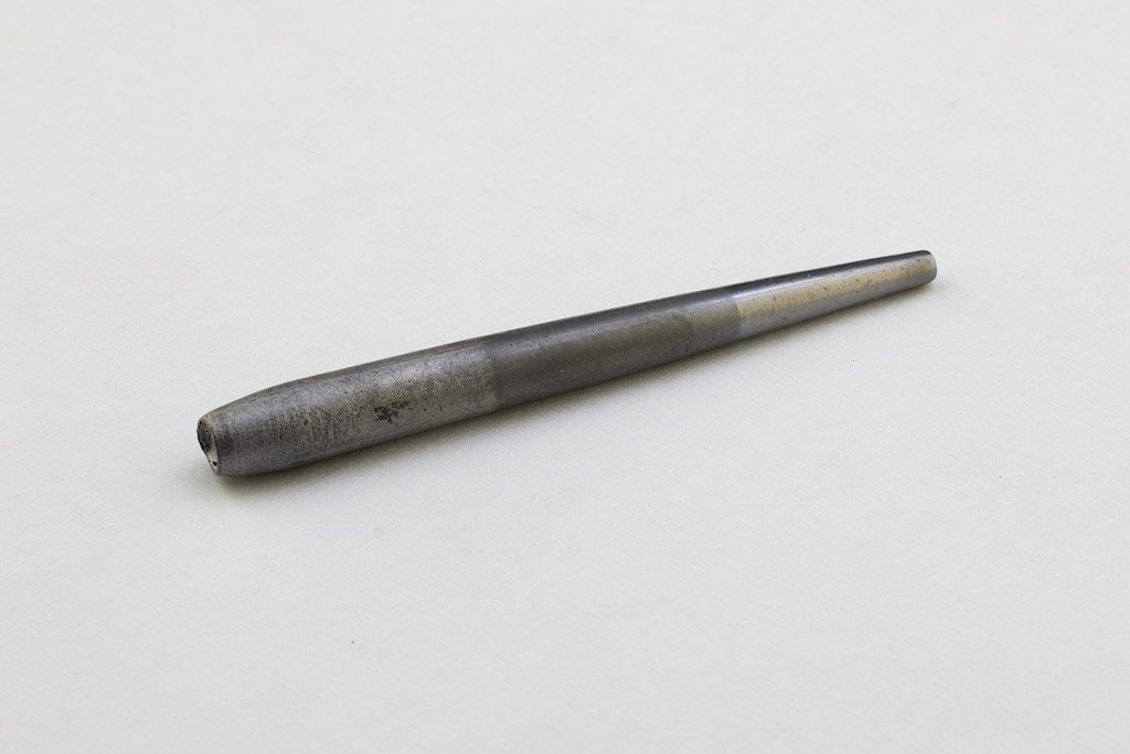

Николай_ 5855 Опубликовано 26 Nov 2025, 13:08:01 Автор Жалоба Поделиться Опубликовано 26 Nov 2025, 13:08:01 А я про это чото и забыл. Щаз найду болезного! Вот: Лак — наше всё! Ссылка на сообщение Поделиться на другие сайты
Феофан 857 Опубликовано 26 Nov 2025, 13:23:44 Жалоба Поделиться Опубликовано 26 Nov 2025, 13:23:44 15 минут назад, Николай_ сказал: А я про это чото и забыл. Щаз найду болезного! Вот: Лак — наше всё! Чёт темноват, не? Или померещилось? Ссылка на сообщение Поделиться на другие сайты
Николай_ 5855 Опубликовано 26 Nov 2025, 13:30:15 Автор Жалоба Поделиться Опубликовано 26 Nov 2025, 13:30:15 Дане, красота, снял неудачно: Полированному металлу нужны блики, рефлексы, чтобы он заиграл, как надо, а я его самую светлую часть жопой к зрителю поворотил ) 3 Ссылка на сообщение Поделиться на другие сайты
Феофан 857 Опубликовано 27 Nov 2025, 07:11:57 Жалоба Поделиться Опубликовано 27 Nov 2025, 07:11:57 Ну норм! Значит, Священный Грааль найден! Ссылка на сообщение Поделиться на другие сайты
vof4eg 448 Опубликовано 27 Nov 2025, 07:41:48 Жалоба Поделиться Опубликовано 27 Nov 2025, 07:41:48 Чëт не понял, причиндал только с узкого конца немного блестеть должен? По фото только там блескучесть просматривается🙃 Ссылка на сообщение Поделиться на другие сайты
Популярный пост Николай_ 5855 Опубликовано 27 Nov 2025, 07:57:36 Автор Популярный пост Жалоба Поделиться Опубликовано 27 Nov 2025, 07:57:36 Это суть эксперимента — толстый конец ничем не обрабатывался, потом две трети я зашлифовал изо-всех сил и самый кончик, то есть последнюю треть покрыл GX100 и оставил гнить в пещере. Через пять лет пару-тройку месяцев вот такой результат. А тем временем накрутил почти всю волосню. То еще занятие, не люблю его. Остались неподцепленными кнопка звукового сигнала, она же по совместительству включатель фары и тросик спидометра. Это все добро засовывается в фару. 17 Ссылка на сообщение Поделиться на другие сайты
Skanderberk 732 Опубликовано 28 Nov 2025, 15:55:23 Жалоба Поделиться Опубликовано 28 Nov 2025, 15:55:23 В 24.11.2025 в 11:05, Николай_ сказал: Николай, можешь сделать фотографии фотобокса, в котором получаются такие классные снимки, можно даже с описанием про освещение и настройку фотоаппарата? 1 Ссылка на сообщение Поделиться на другие сайты
Популярный пост Николай_ 5855 Опубликовано 29 Nov 2025, 09:58:22 Автор Популярный пост Жалоба Поделиться Опубликовано 29 Nov 2025, 09:58:22 Да все проще простого, я в стандартный фото-ящик 60х60х60 см по бокам добавил две световые панели, ибо в фотографии света много не бывает. Эти панели отличаются цветовой температурой от верхнего света, но это пох. Для фотографий процесса самое то, главное, не лениться таскать туда пациентов, а это сложнее, чем кажется )) 6 Ссылка на сообщение Поделиться на другие сайты
Skanderberk 732 Опубликовано 29 Nov 2025, 13:25:44 Жалоба Поделиться Опубликовано 29 Nov 2025, 13:25:44 Панели какой мощности? Фотобокс готовый покупной или самодельный? 1 Ссылка на сообщение Поделиться на другие сайты
Николай_ 5855 Опубликовано 30 Nov 2025, 11:34:39 Автор Жалоба Поделиться Опубликовано 30 Nov 2025, 11:34:39 Бокс покупной, панели по 40 Вт. 1 Ссылка на сообщение Поделиться на другие сайты
