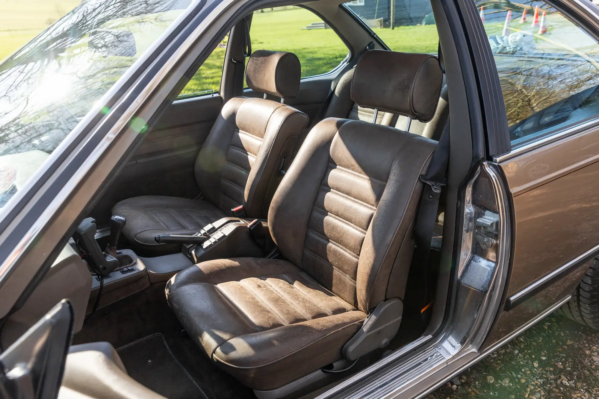

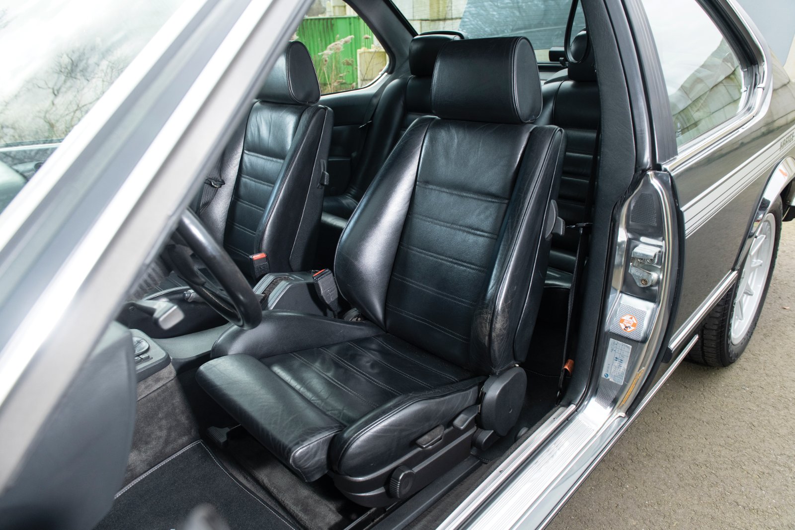

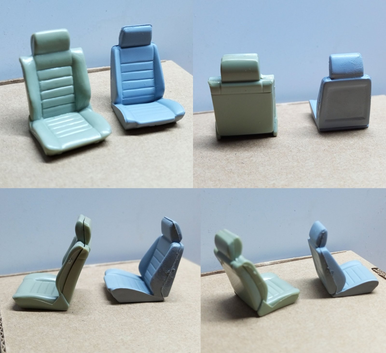

PETERSON 10161 Опубликовано 7 Mar 2026, 10:45:42 Жалоба Поделиться Опубликовано 7 Mar 2026, 10:45:42 8 часов назад, hibar сказал: И я где-то написал, что сиденья вообще никуда не годятся? А это не твои слова?! 16 часов назад, hibar сказал: Пока они похожи на полено с которой Карло Буратину выстругал 8 часов назад, Skalnik сказал: В целом по высоте пойдет. Спасибо. Вот именно это я и подозревал - сиденья почти упираются в потолок. 8 часов назад, Skalnik сказал: Будем считать что они подняты под высоких водителей и пассажира :) При этом у них руки и ноги, как у карликов, судя по близко придвинутым к рулю сиденьям. Ссылка на сообщение Поделиться на другие сайты
hibar 526 Опубликовано 7 Mar 2026, 10:54:05 Жалоба Поделиться Опубликовано 7 Mar 2026, 10:54:05 1 минуту назад, PETERSON сказал: А это не твои слова?! ключевое слово "пока". Попомни, на скольки китах ты сидушки резал вдоль/поперёк Ссылка на сообщение Поделиться на другие сайты

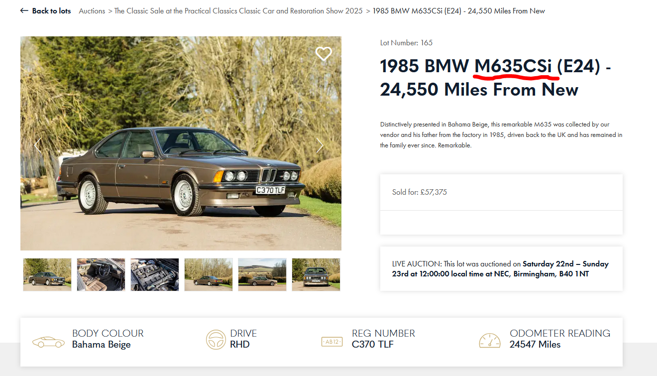

PETERSON 10161 Опубликовано 7 Mar 2026, 10:58:39 Жалоба Поделиться Опубликовано 7 Mar 2026, 10:58:39 @hibar Есть неадекватные сиденья, которые приходится резать вдоль и поперёк, а есть адекватные, которые уже из коробки выглядят пропорционально по размерам и форме. Ровно поэтому я эти сиденья отнёс к адекватным, а не к "полену Карло". 8 часов назад, Skalnik сказал: низкие сидухи не соответствуют заявленной М версии Мне кажется, в заявленной как раз низкие стояли. https://www.autowp.ru/bmw/6_series/e24/bmw_635_csi/m-technik https://www.iconicauctioneers.com/1985-bmw-m635csi-rec14750-1-nec-0325 Ссылка на сообщение Поделиться на другие сайты
Skalnik 186 Опубликовано 7 Mar 2026, 11:57:43 Автор Жалоба Поделиться Опубликовано 7 Mar 2026, 11:57:43 Напомню еще раз. Низкие это для версии без М. 1 час назад, PETERSON сказал: При этом у них руки и ноги, как у карликов, судя по близко придвинутым к рулю сиденьям. А это они подвинуты чтоб в зад пассажиры сели ) Ладно, убедили, попробую оторвать их и подвинуть Ссылка на сообщение Поделиться на другие сайты
hibar 526 Опубликовано 7 Mar 2026, 12:19:33 Жалоба Поделиться Опубликовано 7 Mar 2026, 12:19:33 1 час назад, PETERSON сказал: @hibar Есть неадекватные сиденья, которые приходится резать вдоль и поперёк, а есть адекватные, которые уже из коробки выглядят пропорционально по размерам и форме. Ровно поэтому я эти сиденья отнёс к адекватным, а не к "полену Карло". Значит с поленом повезло только мне. Фуджими, кстати, тоже далеки от идеала. Михаил, ты б в свою модель поставил такое, просто заполнив щели шпатлёвкой? Думаю нет 1 Ссылка на сообщение Поделиться на другие сайты
PETERSON 10161 Опубликовано 7 Mar 2026, 15:48:56 Жалоба Поделиться Опубликовано 7 Mar 2026, 15:48:56 (изменено) 4 часа назад, Skalnik сказал: Напомню еще раз. Низкие это для версии без М. Похоже, ты не переходил по моей ссылке на аукционную BMW M635CSi. Очень рекомендую. Там 122 детальные фотографии этого автомобиля. В состоянии, близком к заводскому. Вот, если у тебя нет впн. 3 часа назад, hibar сказал: Михаил, ты б в свою модель поставил такое, просто заполнив щели шпатлёвкой? Думаю нет Это уже другой вопрос. Но перепиливать его вдоль и поперёк, как-будто работаю с поленом, как папа Карло, я бы точно не стал. Оно отлично выглядит по форме и пропорциям. Это если говорить про левое на твоих фотографиях. Изменено 7 Mar 2026, 15:59:00 пользователем PETERSON Ссылка на сообщение Поделиться на другие сайты
hibar 526 Опубликовано 7 Mar 2026, 16:55:01 Жалоба Поделиться Опубликовано 7 Mar 2026, 16:55:01 48 минут назад, PETERSON сказал: Это уже другой вопрос. Но перепиливать его вдоль и поперёк, как-будто работаю с поленом, как папа Карло, я бы точно не стал. Оно отлично выглядит по форме и пропорциям. Это если говорить про левое на твоих фотографиях. какие-то двойные стандарты...... А если про правое, т.е. то, что загрунтовано? Я тут тему немного "покурил" и оказывается, хитрожопые япошки из Фуджими все свои киты снабжали одними сидухами, а именно от hartge h6 s. Ссылка на сообщение Поделиться на другие сайты

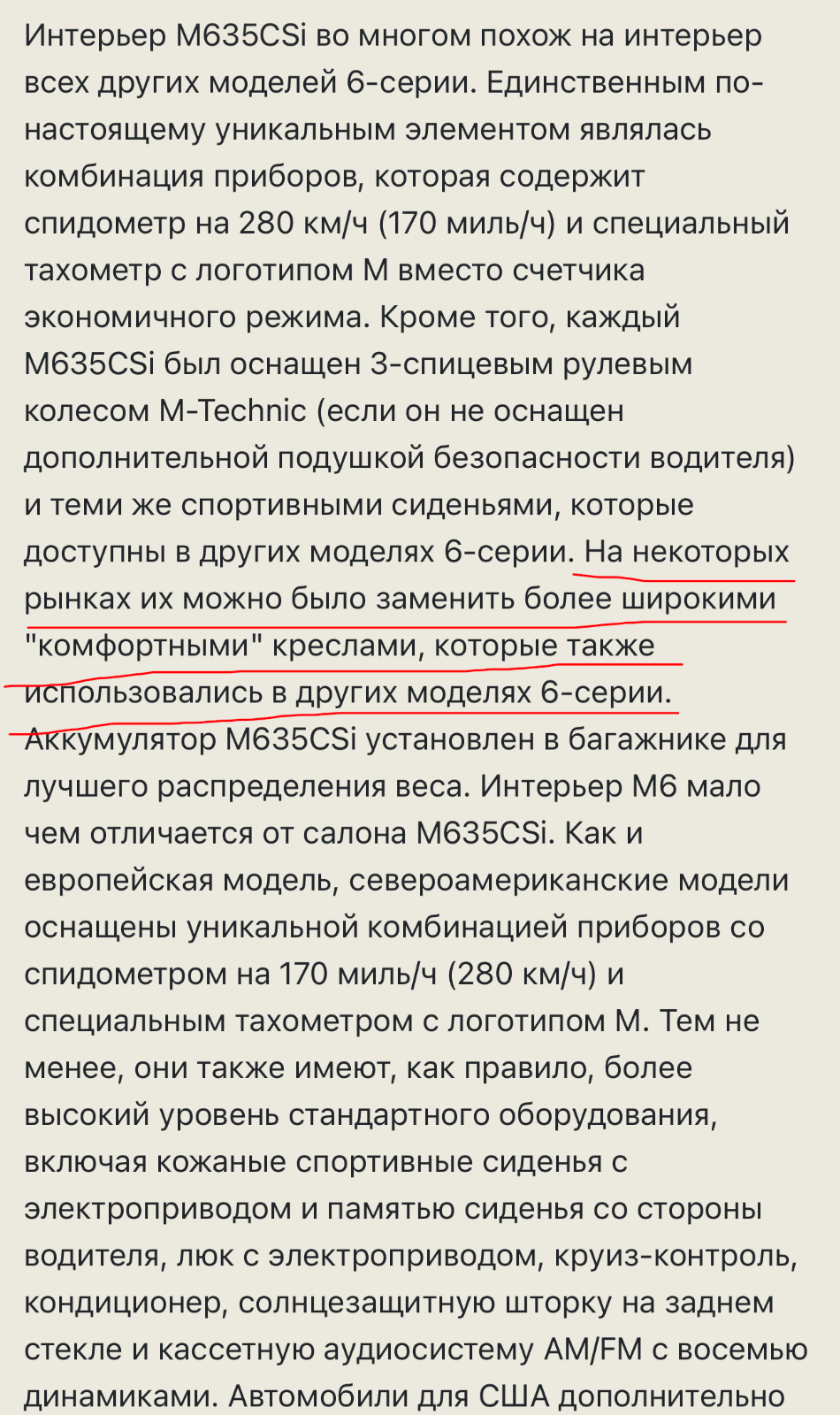

PETERSON 10161 Опубликовано 7 Mar 2026, 17:09:33 Жалоба Поделиться Опубликовано 7 Mar 2026, 17:09:33 11 минут назад, hibar сказал: какие-то двойные стандарты...... Ты о каких двойных стандартах? Во всех предыдущих сообщениях речь шла об одних сиденьях, которые идут в ките Моделиста, то есть копии Тамиевских. На твоих фотографиях они слева. И предлагаю закончить этот бесполезный базар. Ссылка на сообщение Поделиться на другие сайты
Skalnik 186 Опубликовано 8 Mar 2026, 03:23:10 Автор Жалоба Поделиться Опубликовано 8 Mar 2026, 03:23:10 11 часов назад, PETERSON сказал: Похоже, ты не переходил по моей ссылке на аукционную BMW M635CSi. Очень рекомендую. Там 122 детальные фотографии этого автомобиля. В состоянии, близком к заводскому. А я первую ссылку глянул, там без М, а вторую не заметил... Короче тему сидушек закрываем ) Ссылка на сообщение Поделиться на другие сайты
PETERSON 10161 Опубликовано 8 Mar 2026, 08:15:32 Жалоба Поделиться Опубликовано 8 Mar 2026, 08:15:32 4 часа назад, Skalnik сказал: А я первую ссылку глянул, там без М Действительно, я перепутал М-техник с М635. Вот, правильная ссылка с описанием. https://www.autowp.ru/bmw/6_series/e24/bmw_m635csi А в описании можно выделить вот эту фразу: Теперь, действительно, можно закончить. 2 Ссылка на сообщение Поделиться на другие сайты

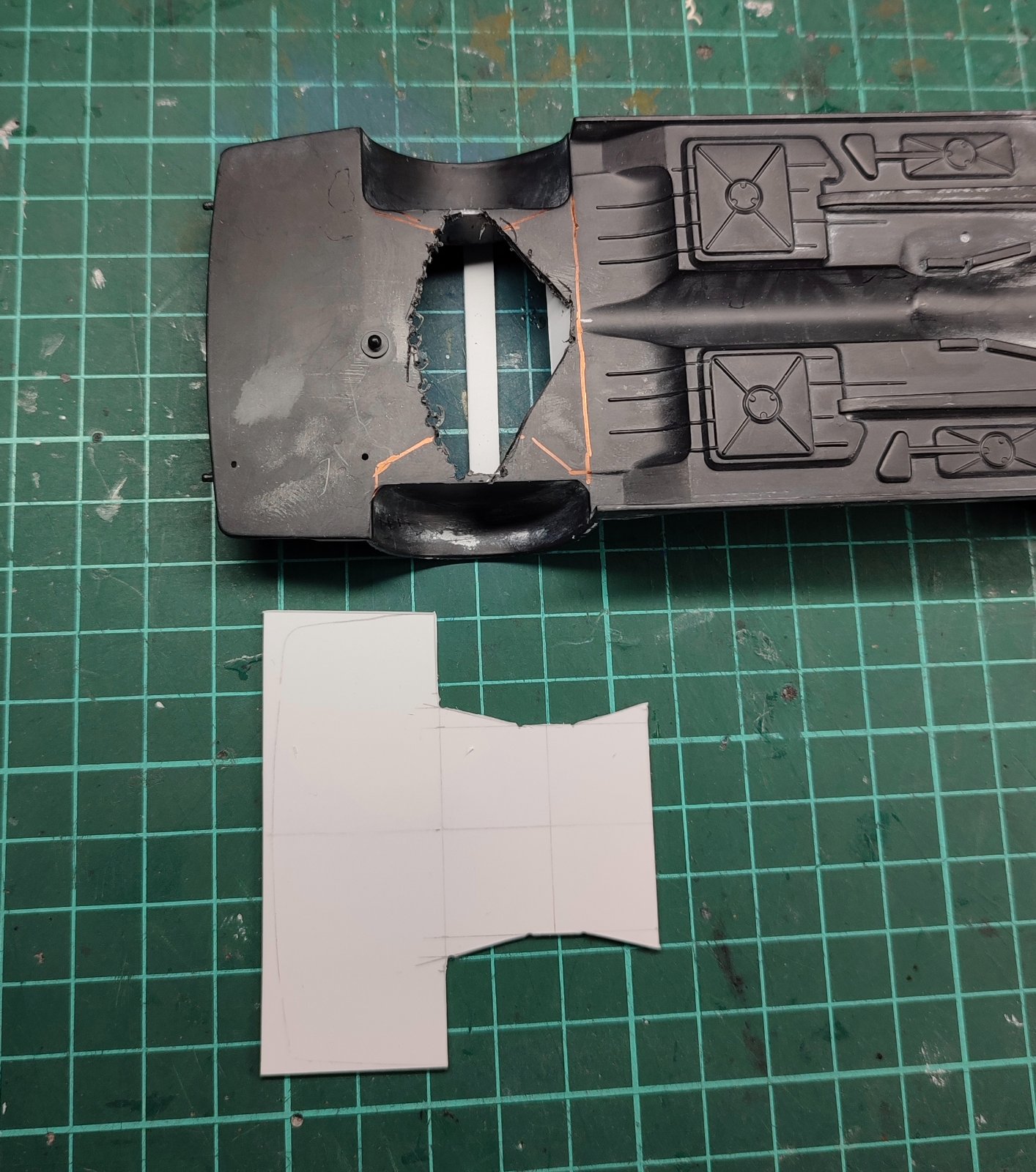

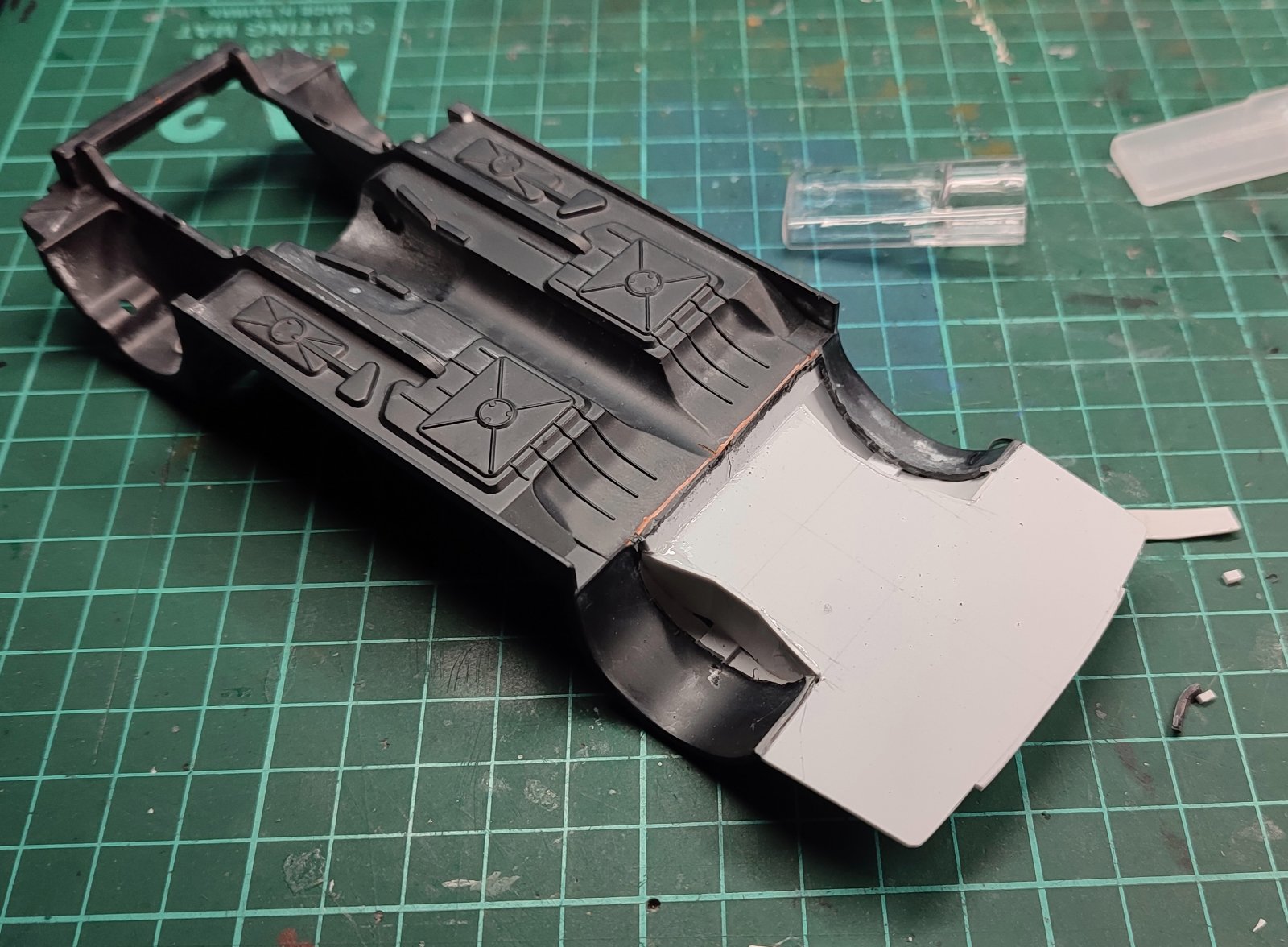

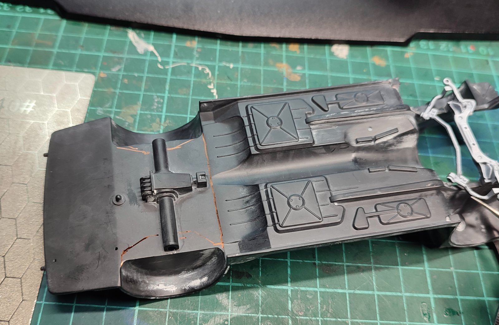

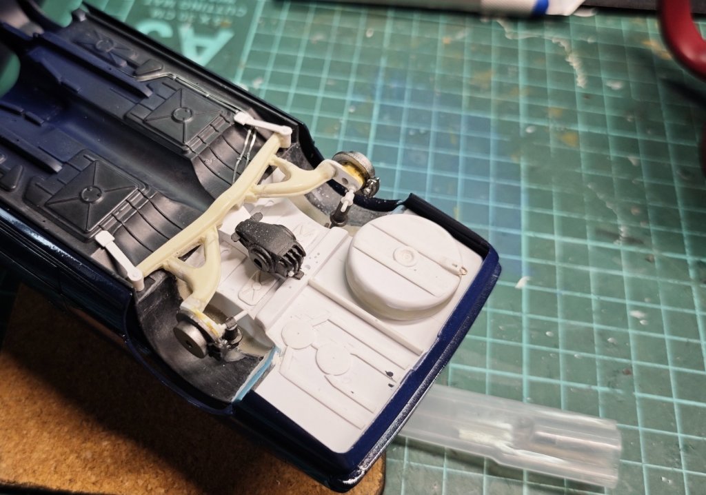

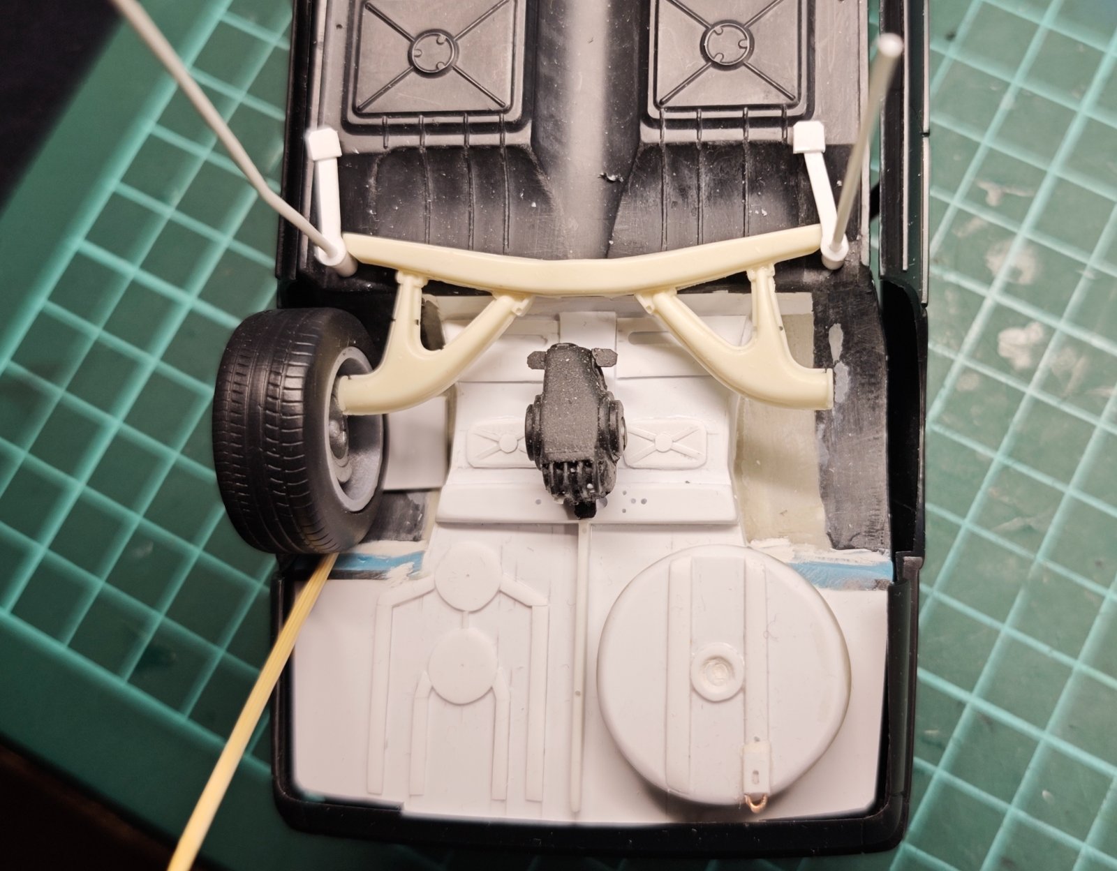

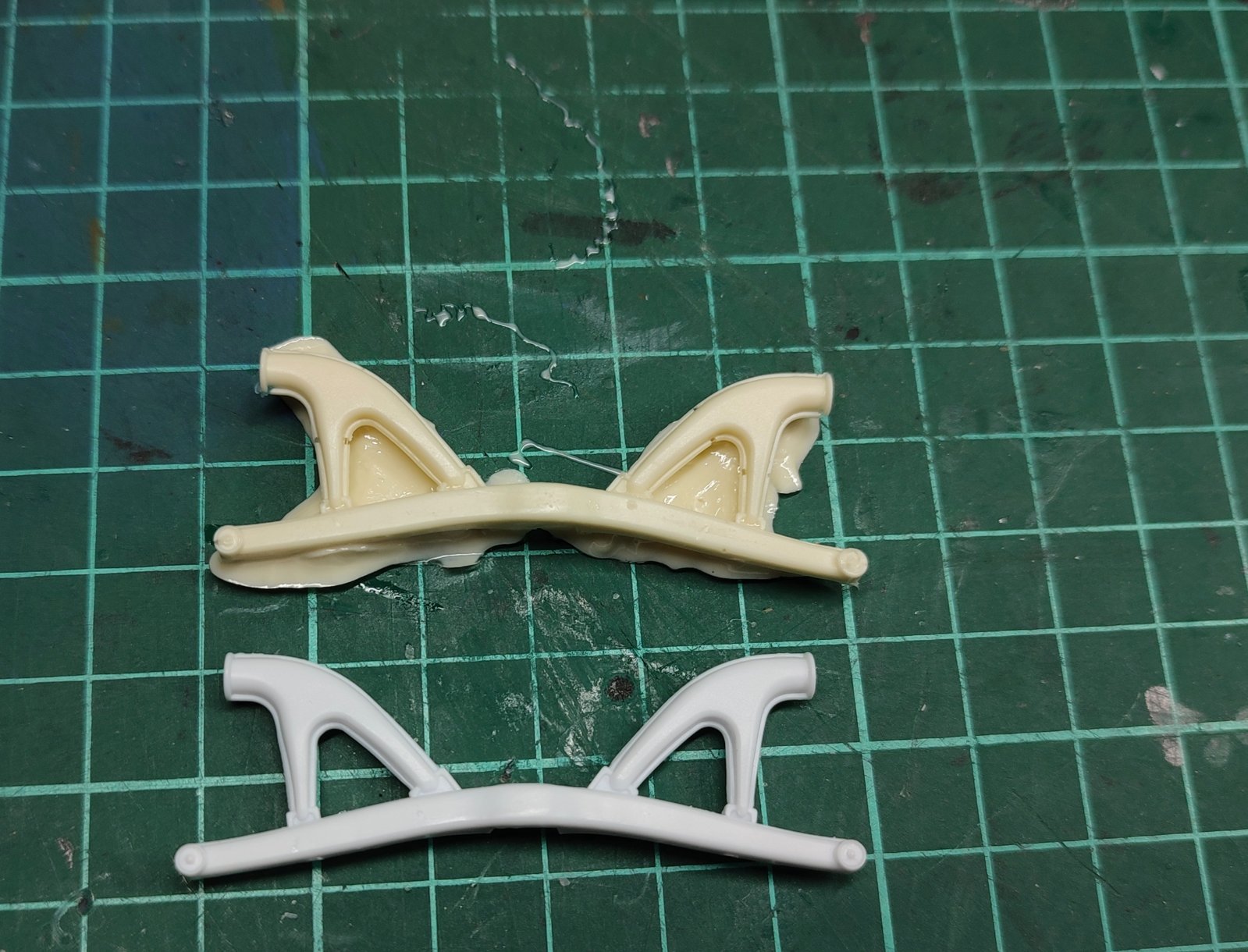

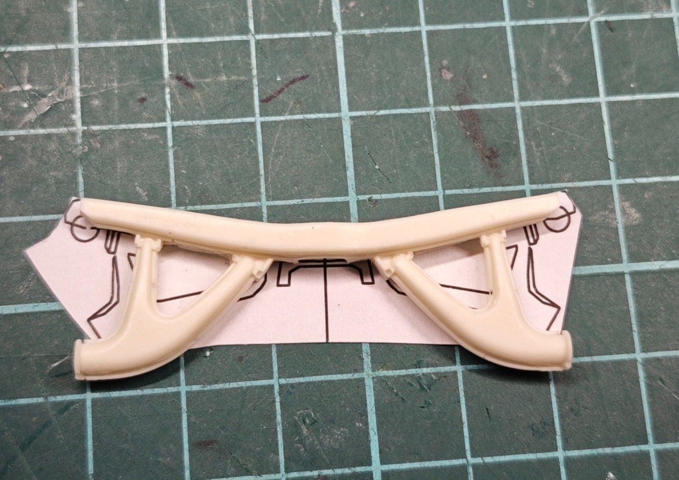

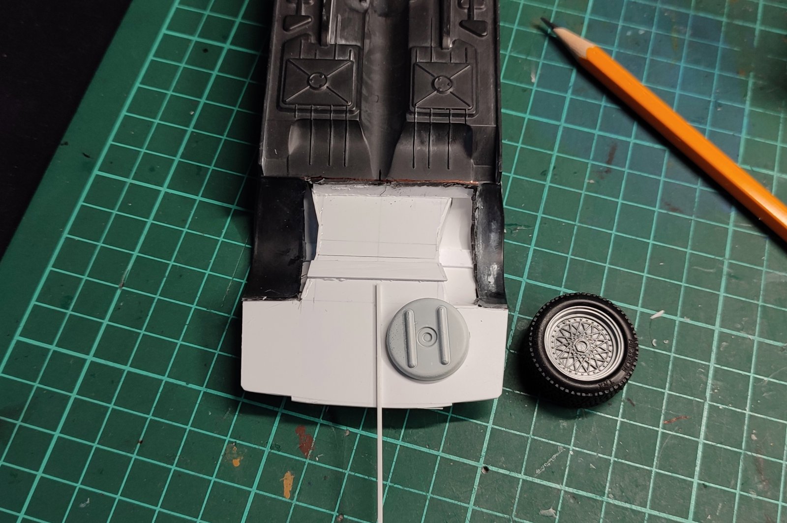

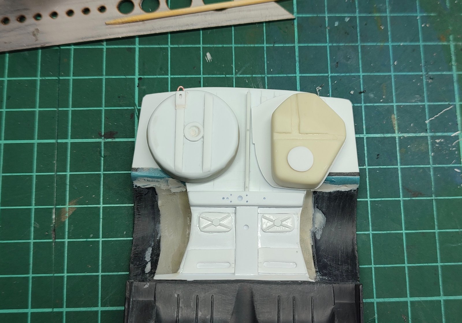

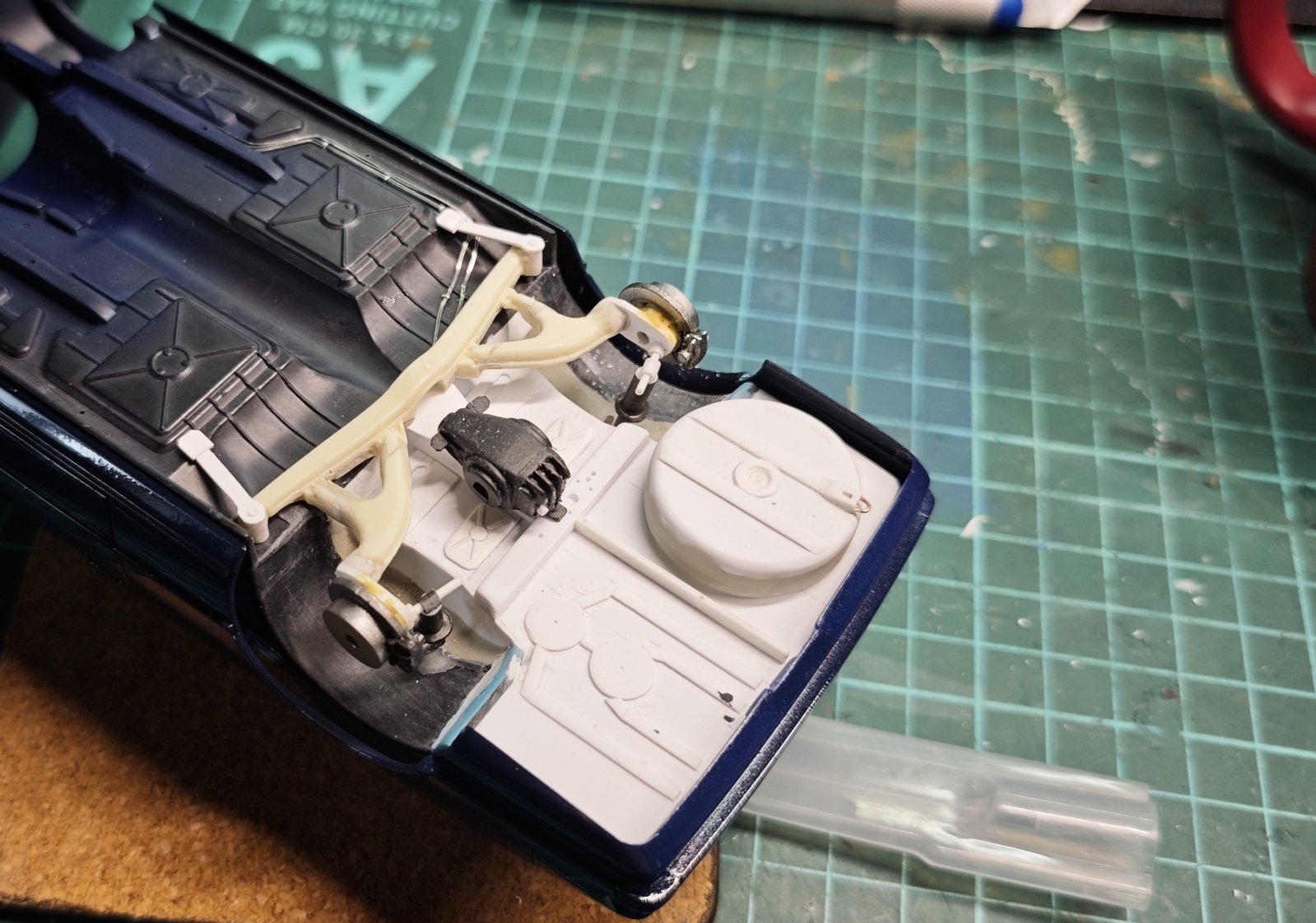

Популярный пост Skalnik 186 Опубликовано 19 Mar 2026, 09:11:02 Автор Популярный пост Жалоба Поделиться Опубликовано 19 Mar 2026, 09:11:02 (изменено) Про днииииище.Так-с, небольшой отпуск закончился, вернулся на работу, появилось чуток времени на отчеты.Самая обидная часть набора — днище, оно же дно. Перед они скопировали, а на заду решили сэкономить, оставили ужасную сквозную ось. Донор был под моторчик видима… Т.к. времени на конкурс было достаточно (как я тогда ошибался…), решил пуститься во все тяжкие :) Выпилил имитацию заднего редуктора, накинул на него шпатли и пластика, придал некий объемный вид. Из 1мм листового пластика вырезал пластину для подгонки по месту, приклеил её к дну, укрепил, потом отрезал родной пластик. При понимании геометрии ориентировался на днище Fujimi и Tamiya, за предоставленные референсы, снова низкий поклон PETERSON :) Далее накинул немного рельефа. Примерил выштамповку под запаску в багажнике, сравнил с колесом. Ну смешно же… Из пластика и 2к шпатли приготовил новую форму под запаску, а еще слепил иммитацю бензобака. Ориентировался на фото литников Fujimi и пару найденых фоток бака в интернете. Дальше, с фоток литников перерисовал форму задней балки подвески, начал резать заготовки из 1мм пластика, а потом вспомнил про BMW M3 E30 от NuNu, глянул балку из комплекта, форма похожа на нужную, хоть и % на 70. Вооружившись Блюстафом и литьевым пластиком сделал копию. Сравнил с чертежом — отличаются, надо допилить. Сделал точки крепления балки и прикинул по месту. Дальше был напилинг, шпатлевка. Нашел в закромах подходящие диски, похожие на задние с барабанным ручником, нашел какие-то суппорта, собрал всё в кучу, выставил линии, начал примерять высоту амортизаторов. По днищу кинул трубки, ориентировался на референсы где трубки и днище черные (возможно это реставрированная машина), потому покрашу всё сразу, но это будет позже. Изменено 19 Mar 2026, 09:28:48 пользователем Skalnik 15 Ссылка на сообщение Поделиться на другие сайты

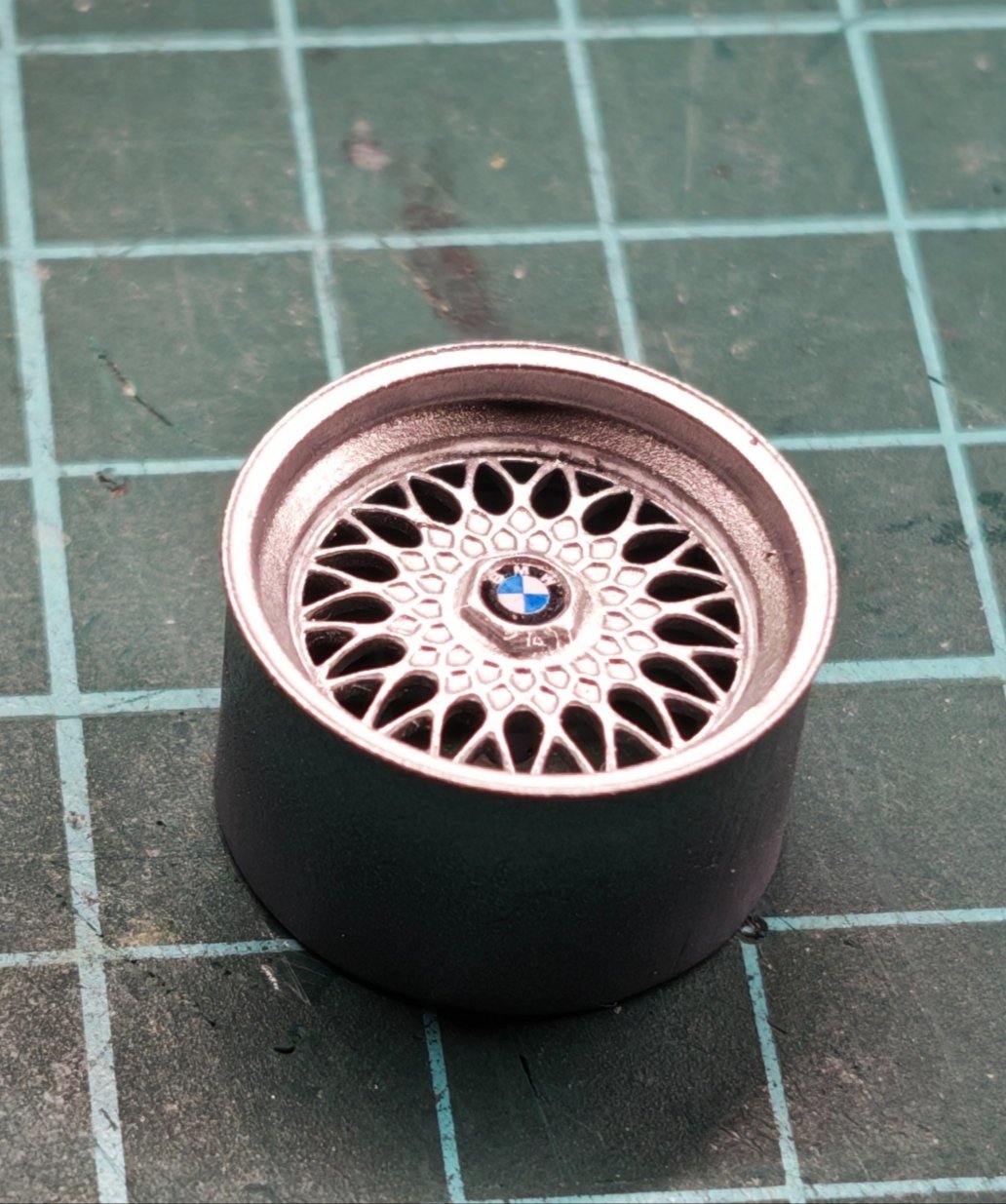

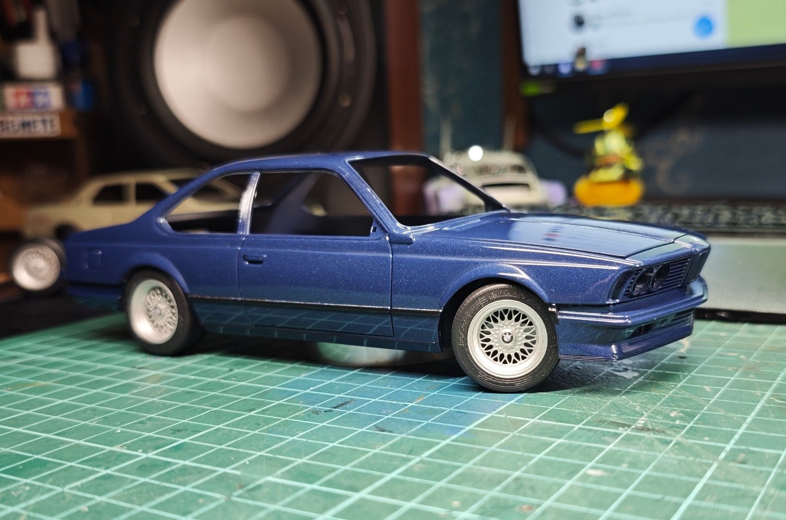

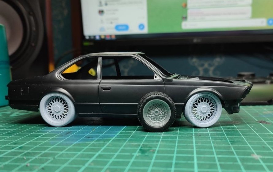

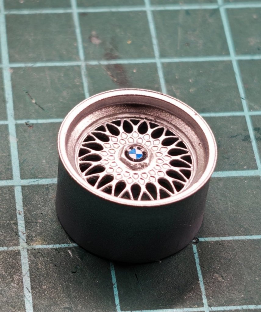

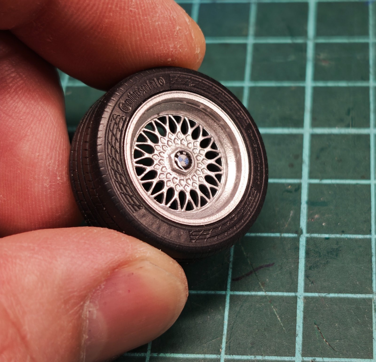

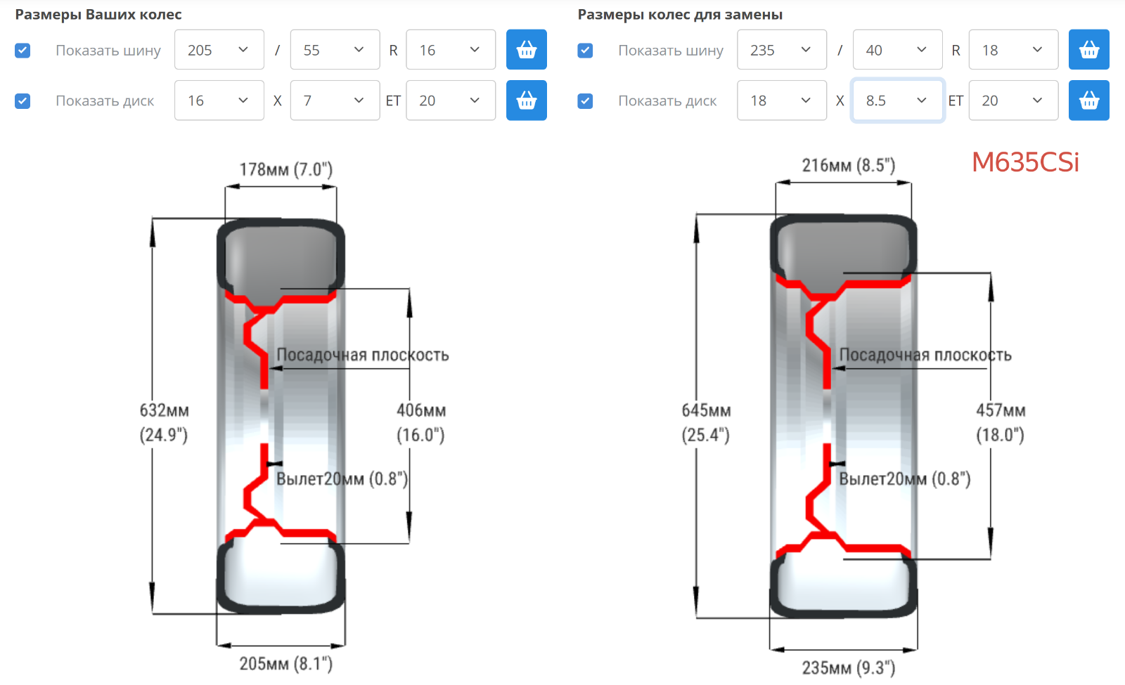

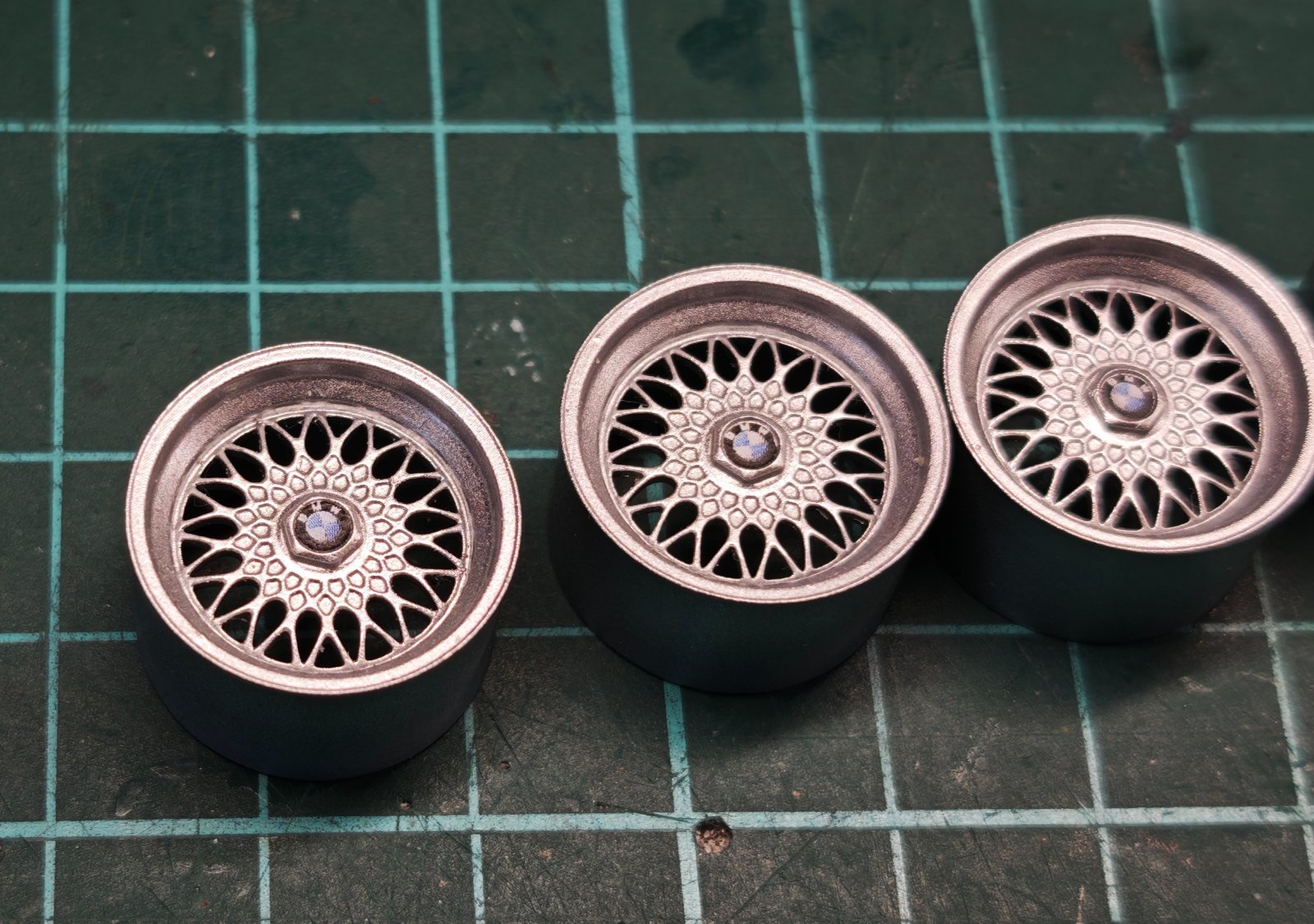

Skalnik 186 Опубликовано 20 Mar 2026, 06:44:23 Автор Жалоба Поделиться Опубликовано 20 Mar 2026, 06:44:23 (изменено) Штатные колеса конечно же оставлять я не собирался, ведь красивые колёса вносят значительный вклад в общий вид автомобиля. Т.к. набор этот у меня лежит уже давно, у меня была задумка сделать из него заниженную гонку, для этого проекта я у Никиты (ScalrParts) заказывал большие тапки, вот в сравнении с коробочными колёсами (они, судя по виду 17го радиуса). Однако в рамках конкурса модель я заявил как сток, посему пошел искать штатные размеры колёс и из всех вариантов остановился на 205/55 r16, заказал Никите. Изучив фотоматериалы в этих ваших интернетах, остановился на дисках BBS, но не составных, а цельных, без болтиков, без полированных полок, просто алюминий. Диски дунул алюминием от Звезды. Хотел сделать его более серым, имитируя помутневший алюминий, но забыл когда красил :(С осени заказал себе немного декалей, их долго рисовали и долго печатали, а когда получил, выяснилось что Данил перепутал файлы и мне приехал набор не в полном объеме. Там должны были быть лого БМВ на кузов и на колёса, с запасом, а приехали всего три значка разных размеров. Обидно :( Наклеил на крышечку диска единственный нужный значок — красиво. Вопрос обсудили и вот в середине марта я получил второе письмо с набором декалей, и там меня ждала подстава… Что-то на производстве пошло не так и яркий синий стал бледно-голубым еще и с жутким растром :( (фото для сравнения). Т.к. на тот момент я еще надеялся успеть в конкурс, решил клеить их, пусть будут выгоревшие на солнце… Сами диски сверху прошелся глянцевым лаком Х-22 от Tamiya, чутка добавил блеску. На колпачки капнул капельку УФ смолы прозрачной, всё-таки она дает хороший эффект. Собственно всё, колёса готовы. Изменено 20 Mar 2026, 06:47:38 пользователем Skalnik 4 Ссылка на сообщение Поделиться на другие сайты
PETERSON 10161 Опубликовано 20 Mar 2026, 07:20:33 Жалоба Поделиться Опубликовано 20 Mar 2026, 07:20:33 22 часа назад, Skalnik сказал: времени на конкурс было достаточно (как я тогда ошибался…) Ты ошибся в другом: не надо было заявлять аж три модели и все их серьёзно перепиливать. Одну вполне можно было успеть. Как говорится, за двумя (тремя) зайцами погонишься... 37 минут назад, Skalnik сказал: они, судя по виду 17го радиуса А я бы сказал, что ближе к 19 или даже 20. Ссылка на сообщение Поделиться на другие сайты
hibar 526 Опубликовано 20 Mar 2026, 07:25:49 Жалоба Поделиться Опубликовано 20 Mar 2026, 07:25:49 а сколько у тебя диаметр колеса в сборе? Может оптический обман, но уж как-то оно массивно выглядит. Ссылка на сообщение Поделиться на другие сайты

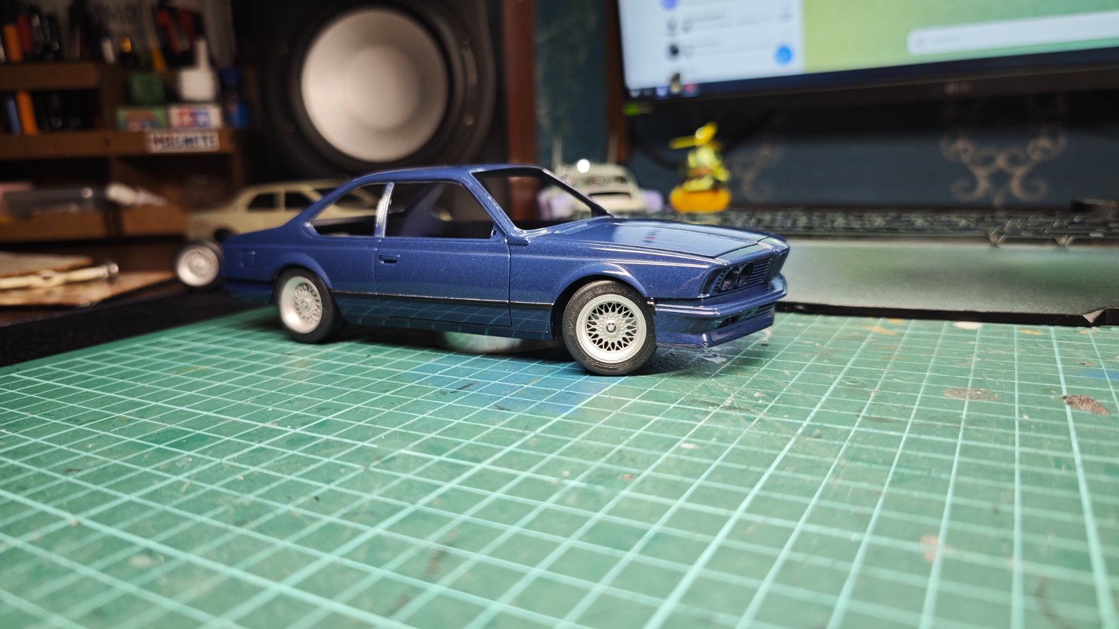

Skalnik 186 Опубликовано 20 Mar 2026, 08:06:34 Автор Жалоба Поделиться Опубликовано 20 Mar 2026, 08:06:34 (изменено) 46 минут назад, PETERSON сказал: Ты ошибся в другом: не надо было заявлять аж три модели и все их серьёзно перепиливать. Одну вполне можно было успеть. Как говорится, за двумя (тремя) зайцами погонишься... Да, уже осознал... 41 минуту назад, hibar сказал: а сколько у тебя диаметр колеса в сборе? Может оптический обман, но уж как-то оно массивно выглядит. Померю вечером, вроде 26,1мм должно быть. Думаю это из-за высокого профиля так кажется. Изменено 20 Mar 2026, 08:07:40 пользователем Skalnik Ссылка на сообщение Поделиться на другие сайты

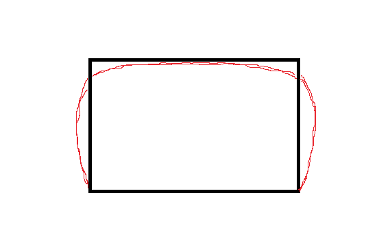

PETERSON 10161 Опубликовано 20 Mar 2026, 08:12:16 Жалоба Поделиться Опубликовано 20 Mar 2026, 08:12:16 (изменено) 16 минут назад, Skalnik сказал: Думаю это из-за высокого профиля так кажется. И ещё из-за того, что шину тебе вместо круглой в сечении построили квадратную. Это также увеличивает её визуально. Изменено 20 Mar 2026, 08:22:54 пользователем PETERSON 1 Ссылка на сообщение Поделиться на другие сайты
Skalnik 186 Опубликовано 20 Mar 2026, 08:19:16 Автор Жалоба Поделиться Опубликовано 20 Mar 2026, 08:19:16 53 минуты назад, hibar сказал: а сколько у тебя диаметр колеса в сборе? Может оптический обман, но уж как-то оно массивно выглядит. 1 Ссылка на сообщение Поделиться на другие сайты
hibar 526 Опубликовано 20 Mar 2026, 08:49:47 Жалоба Поделиться Опубликовано 20 Mar 2026, 08:49:47 24 минуты назад, Skalnik сказал: в таком виде и не заметно. Значит оптический обман зрения случился. Я себе под будущую стройку с немного другими параметрами заказывал как на 1 Ссылка на сообщение Поделиться на другие сайты

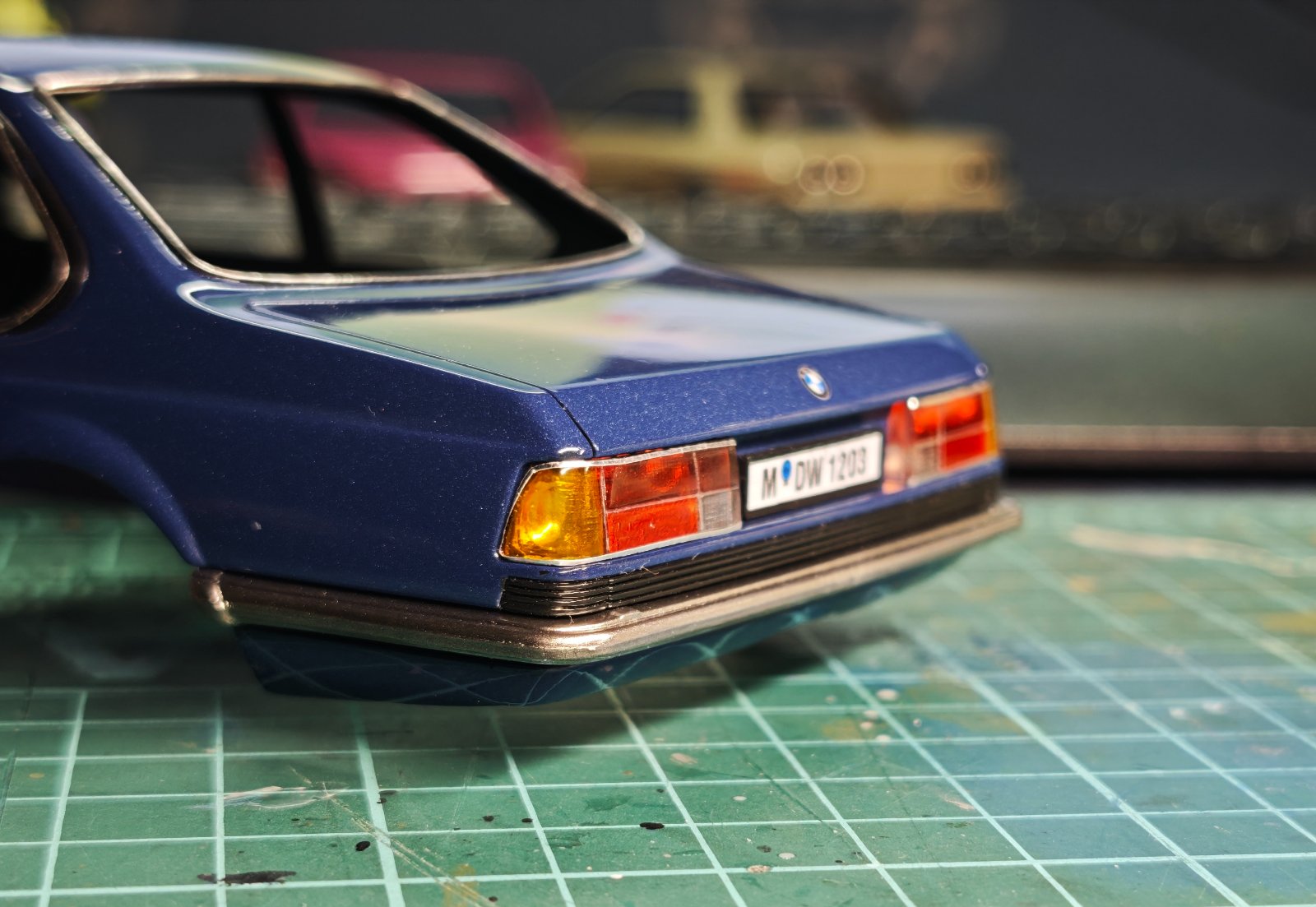

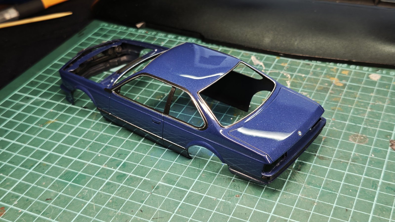

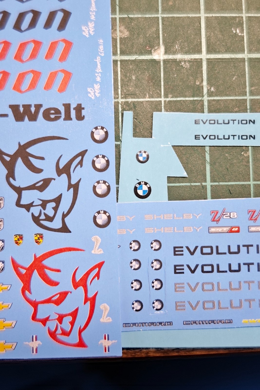

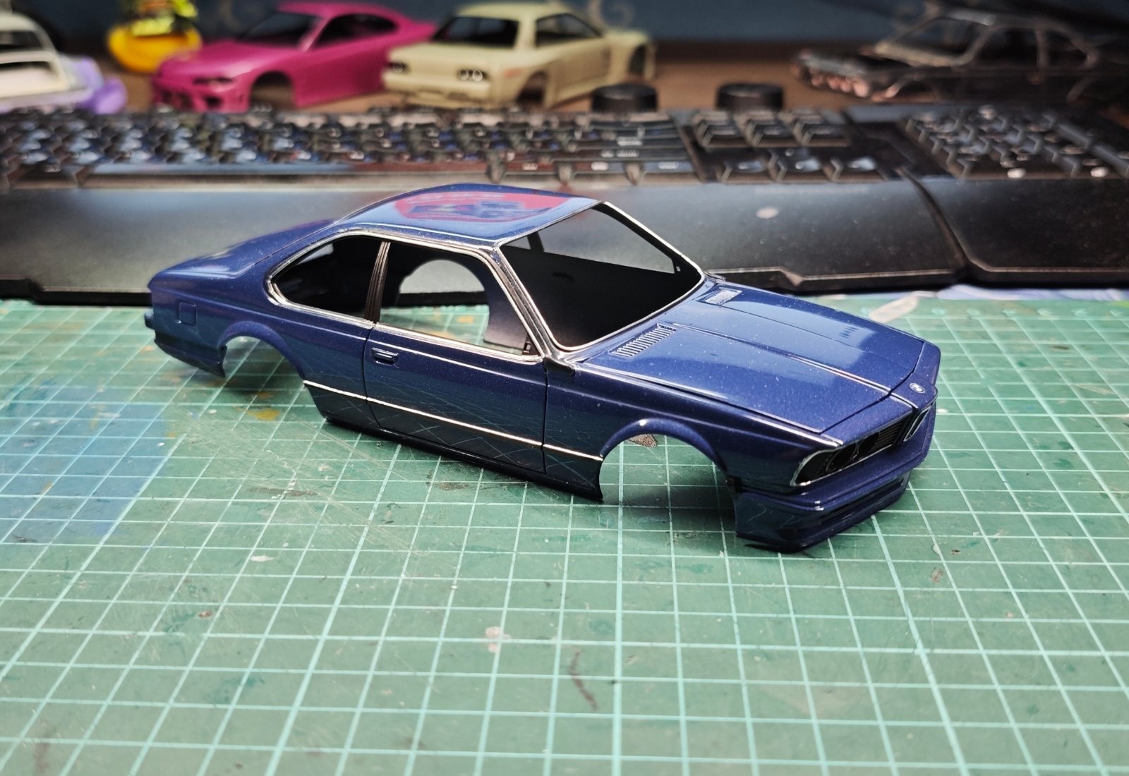

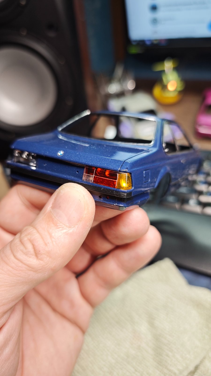

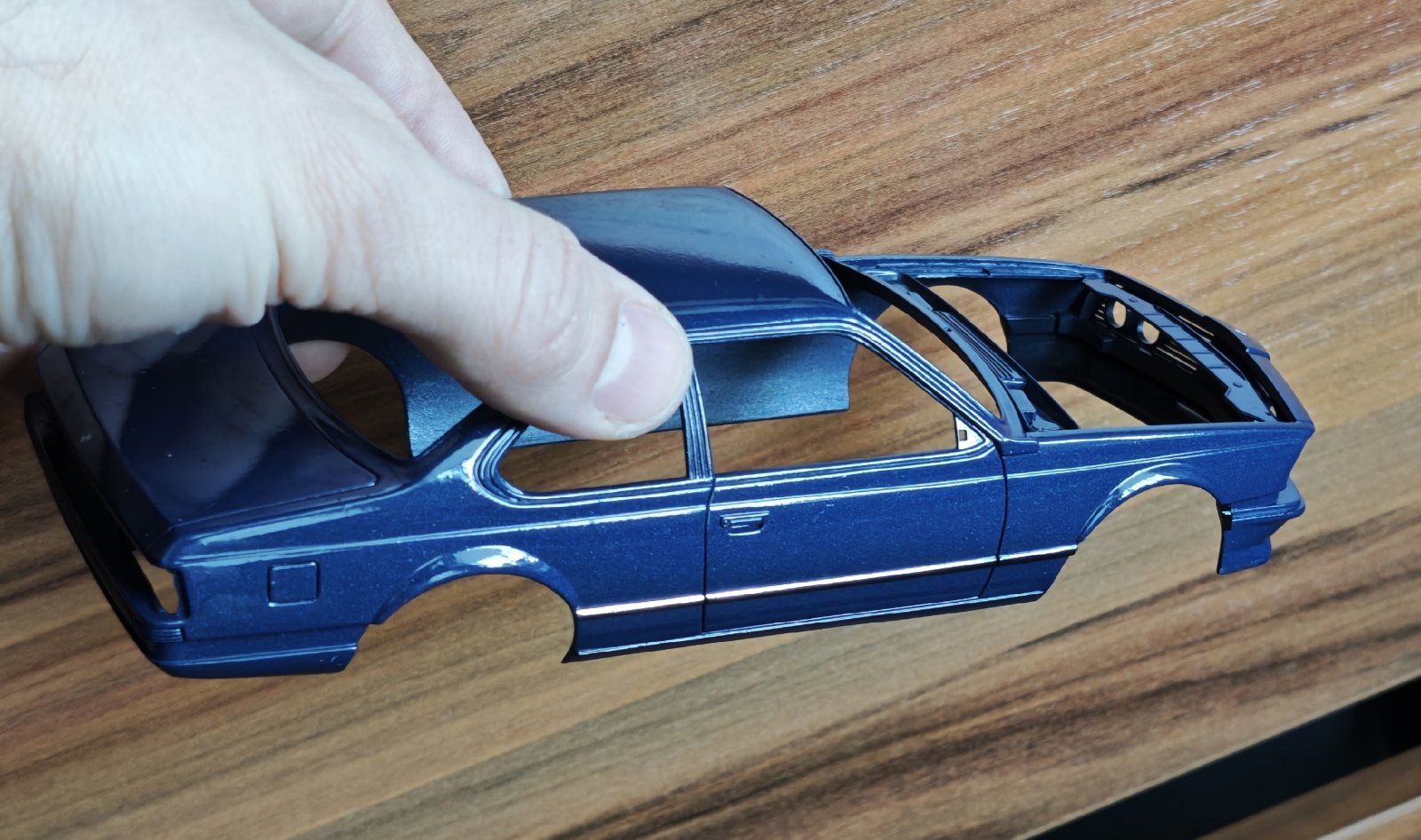

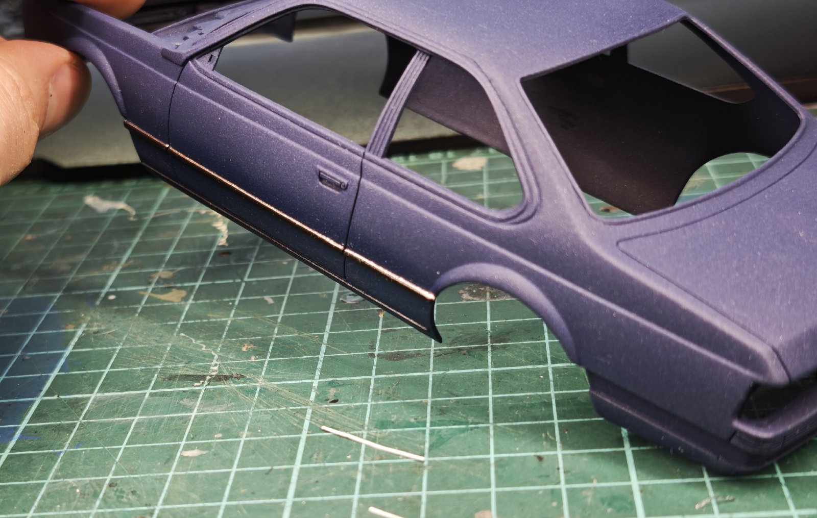

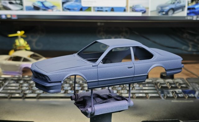

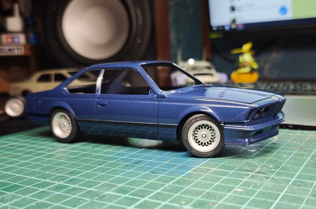

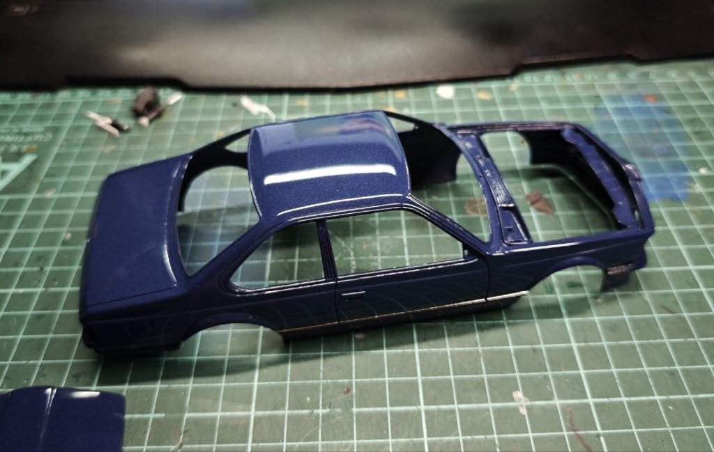

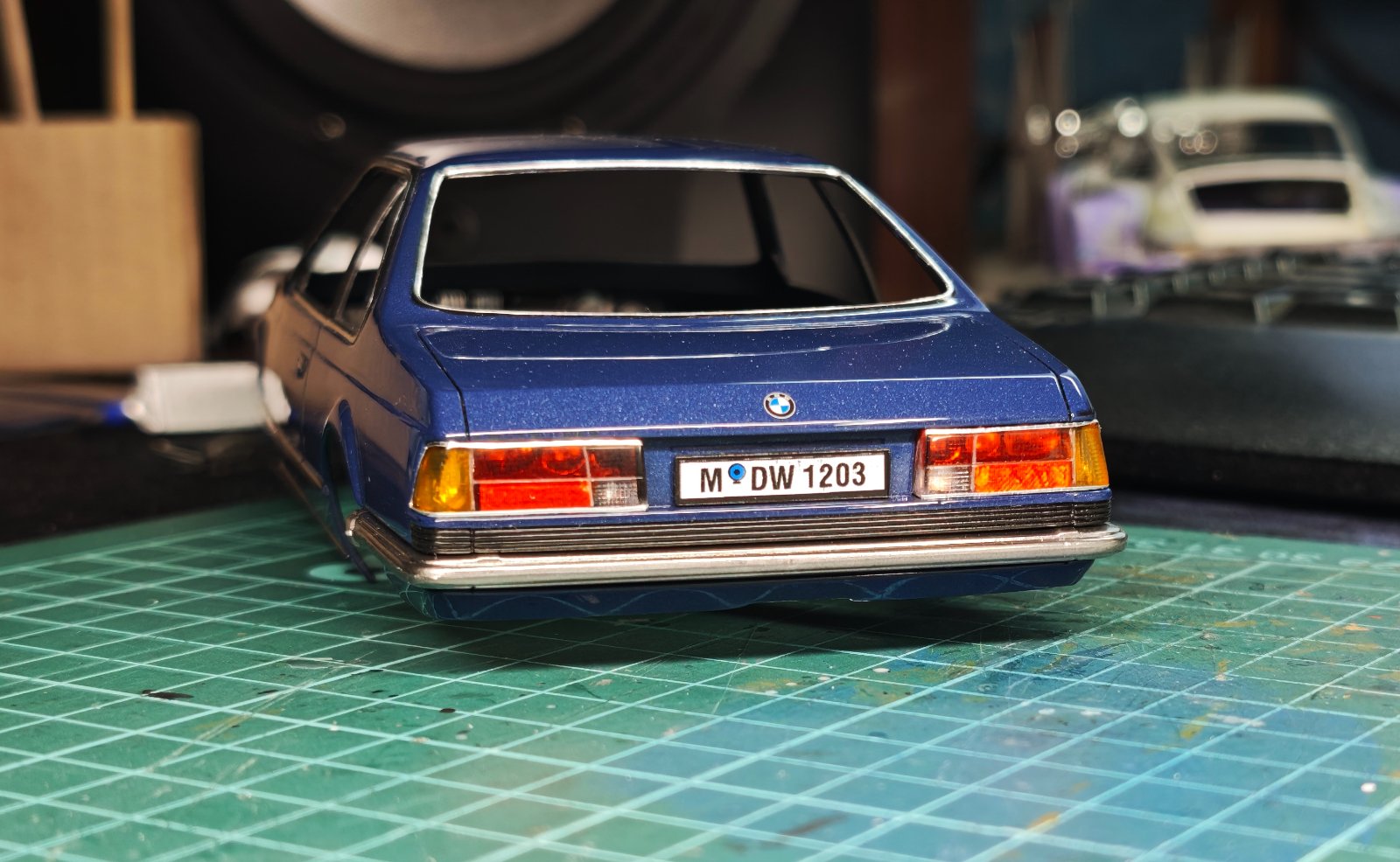

Популярный пост Skalnik 186 Опубликовано 22 Mar 2026, 15:39:54 Автор Популярный пост Жалоба Поделиться Опубликовано 22 Mar 2026, 15:39:54 (изменено) Изначально хотел покрасить в темно-изумрудный металлик, но т.к. в заводских цветах тех годов такого не было, пошел смотреть в сторону синих. В итоге остановился на "Сапфировый ART311" от Pacific88 с добавлением каааапельки алюминия. Сразу покрасил черным боковые молдинги на дверях и сверху налепил хром декали от Колокольникова. Прикольная штука, выглядят классно! но на кривые поверхности дверных молдингов я не смог их прилепить, не хватило мастерства... Сверху всё задул 2к лаком HobbyLink. Кузов вместе со сливой и HCR32 взял в отпуск, полирнуть, но по итогу мне не понравился оставшийся апельсин ЛКП… Вернулся домой, еще раз заматовал и снова залил лаком. С мусором… Не нравится мне лачить в подъезде Снова полирнул и результат в целом понравился. Да косяки остались, надо учесть их на будущее. Итоговый цвет, как мне кажется, похож на Royal Blue Metallic BMW 198, так что буду считать, что в рамках "стока" всё хорошо Молдинги на окнах делал из алюминиевого скотча, заранее нарезал полоски 0,5мм шириной и клеил. Результат удивил и порадовал Дальше маскировка решетки и покраска черным. Потом хром маркером сделал блестящие молдинги вокруг решетки. Тут уже решил со скотчем не возиться. Еще успел собрать и вклеить фары. До туманок не добрался... Изменено 22 Mar 2026, 15:44:17 пользователем Skalnik 11 Ссылка на сообщение Поделиться на другие сайты
vova26003 32 Опубликовано 22 Mar 2026, 16:16:03 Жалоба Поделиться Опубликовано 22 Mar 2026, 16:16:03 Для кита от фирмы "Моделист" очень круто выходит Ссылка на сообщение Поделиться на другие сайты
Skalnik 186 Опубликовано 23 Mar 2026, 02:32:19 Автор Жалоба Поделиться Опубликовано 23 Mar 2026, 02:32:19 10 часов назад, vova26003 сказал: Для кита от фирмы "Моделист" очень круто выходит Стараюсь как могу 1 Ссылка на сообщение Поделиться на другие сайты

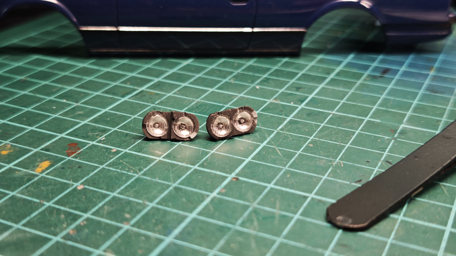

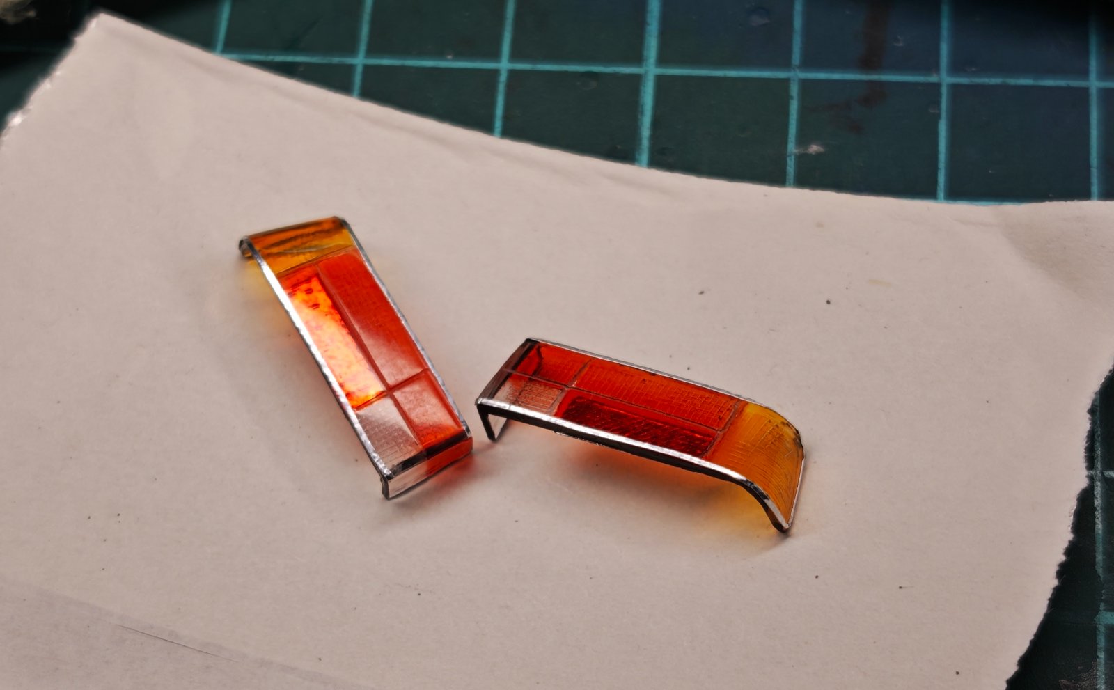

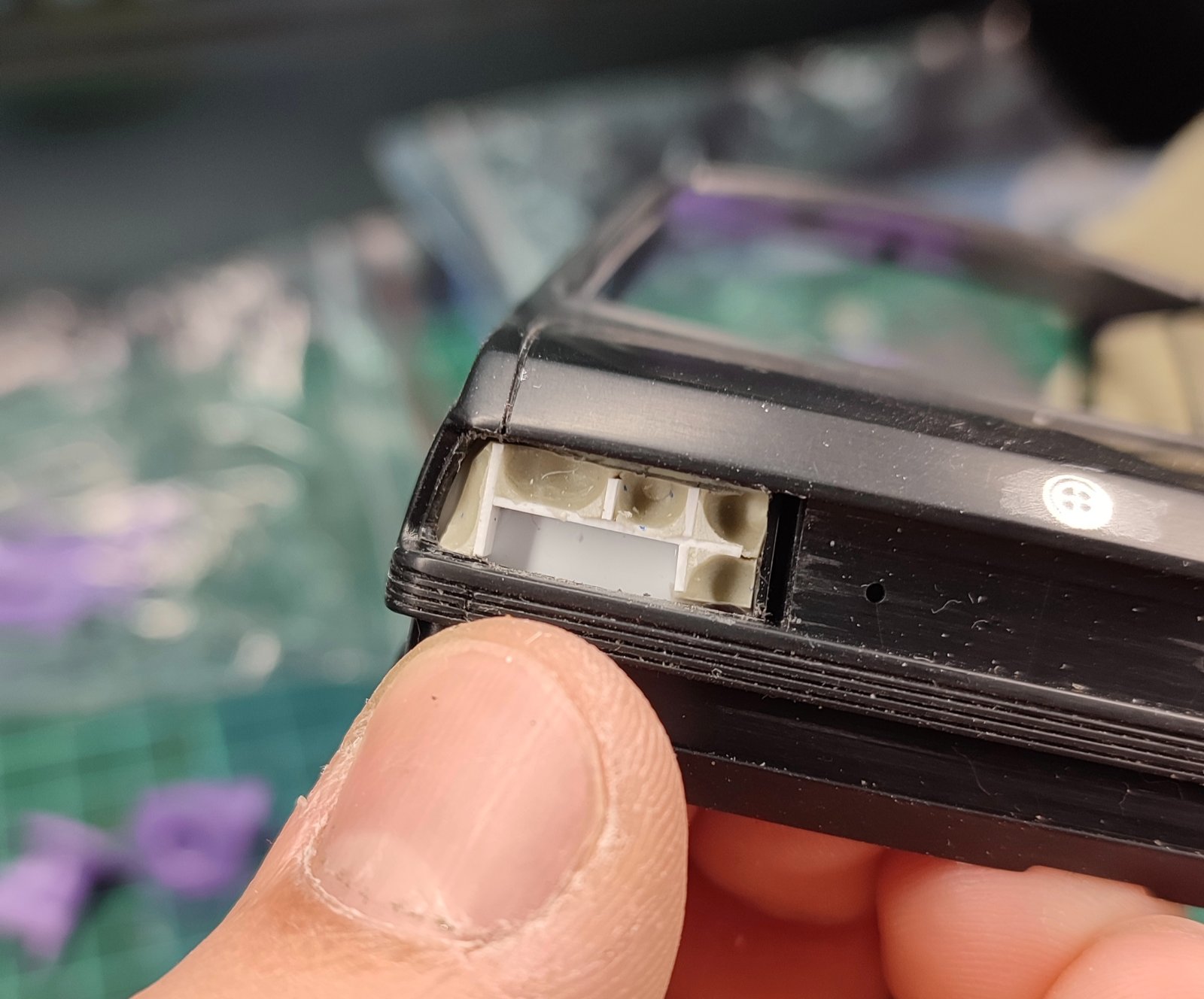

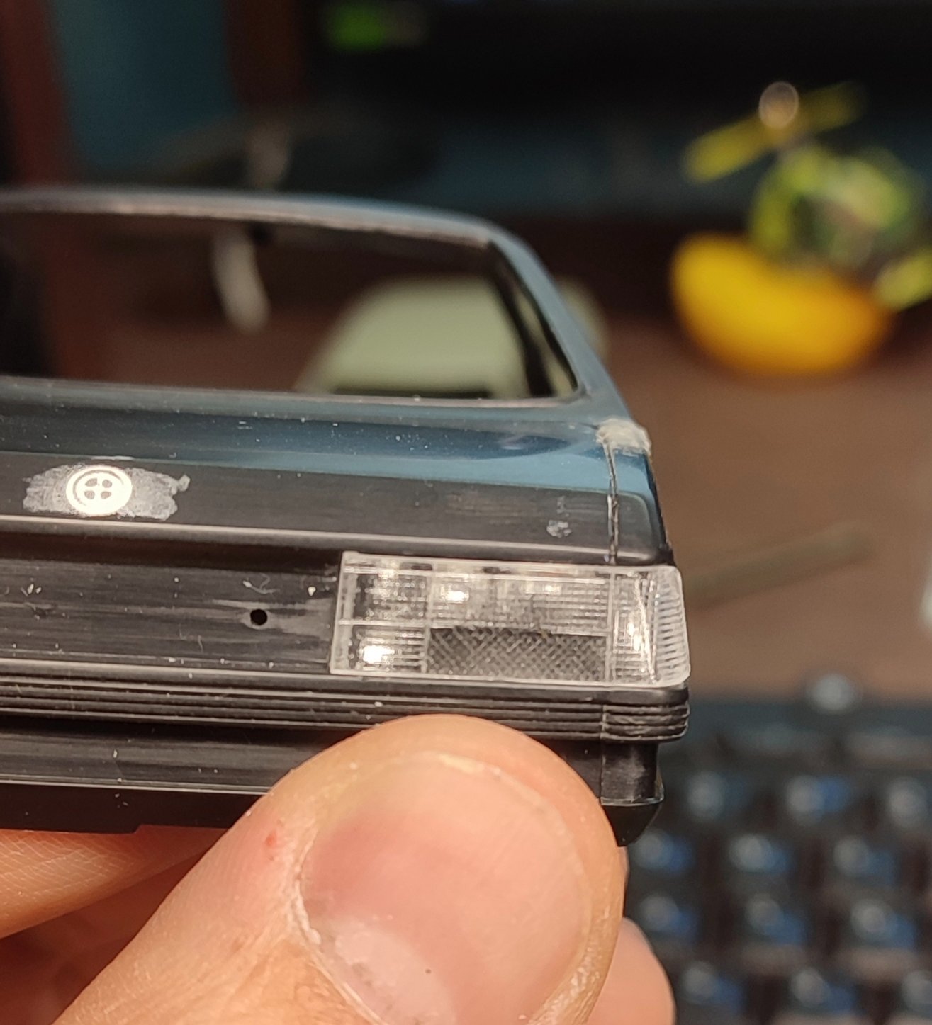

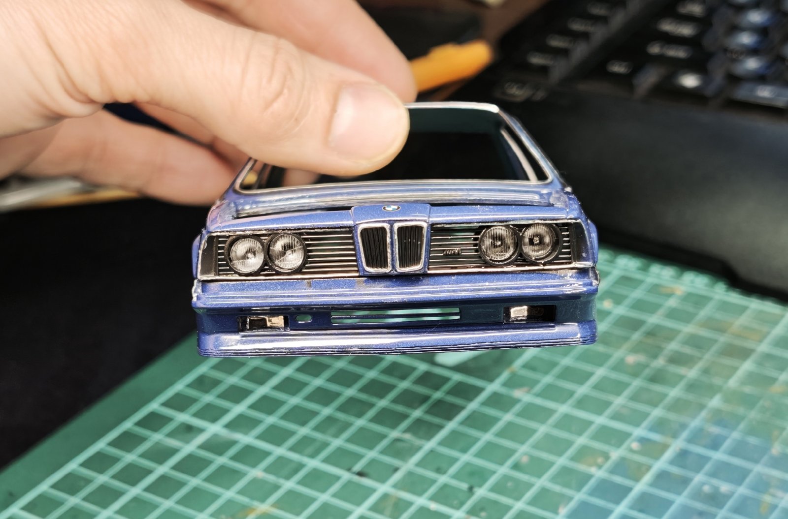

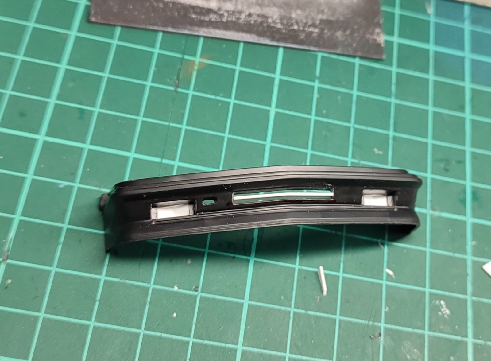

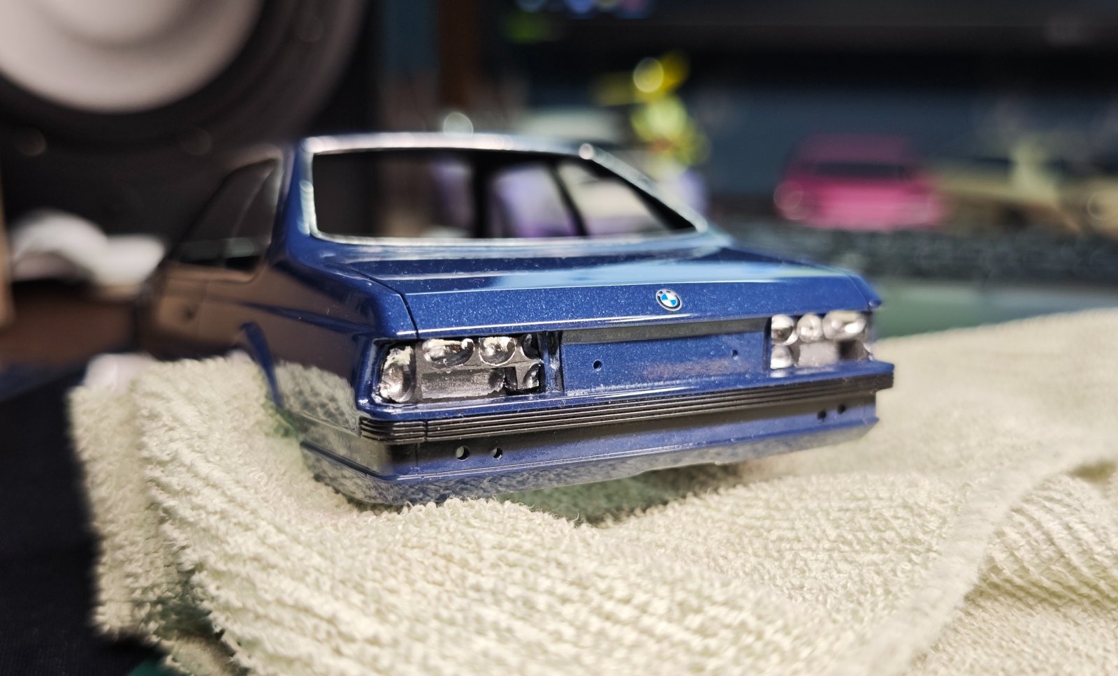

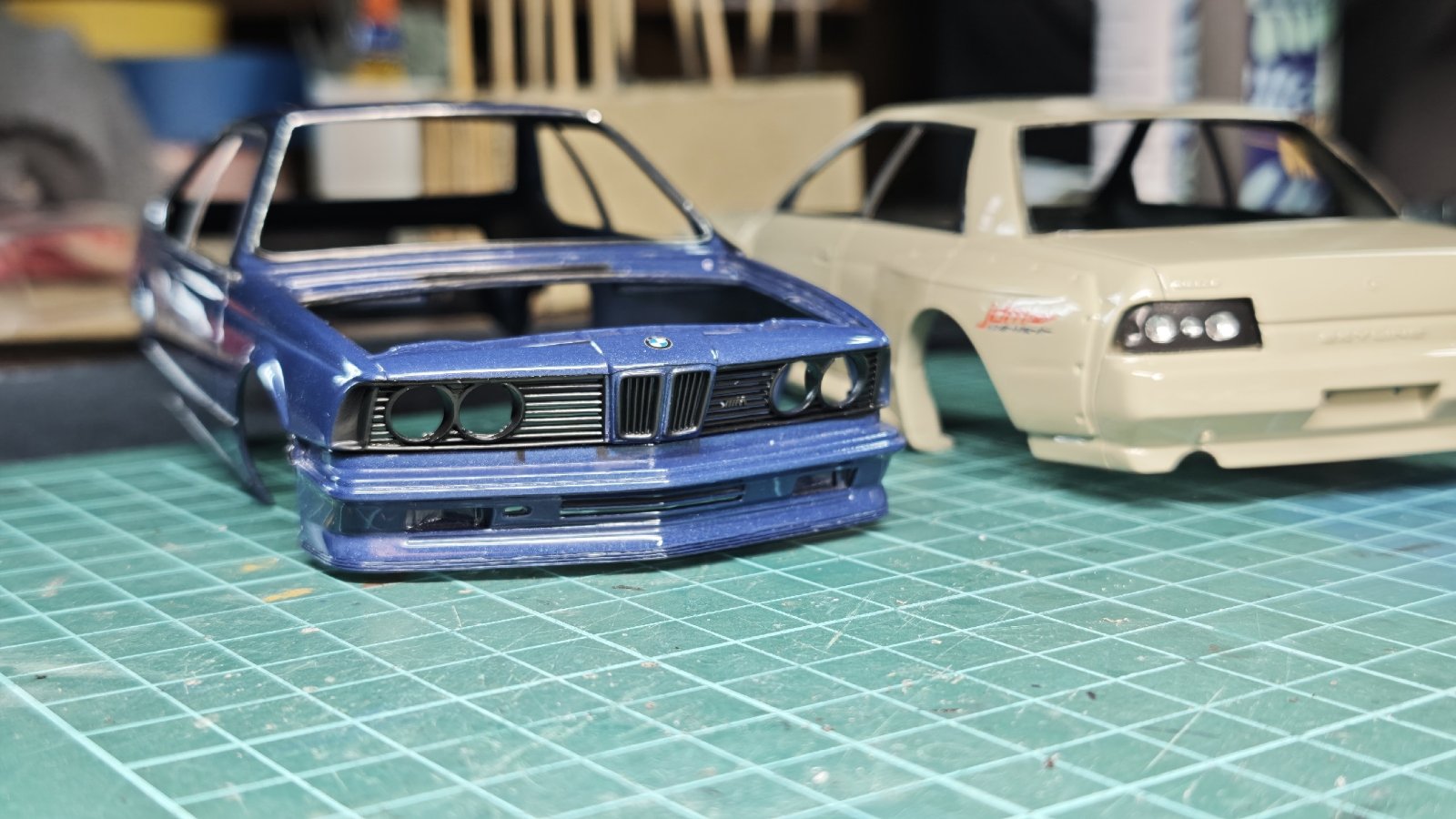

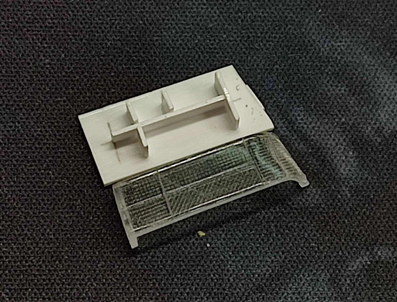

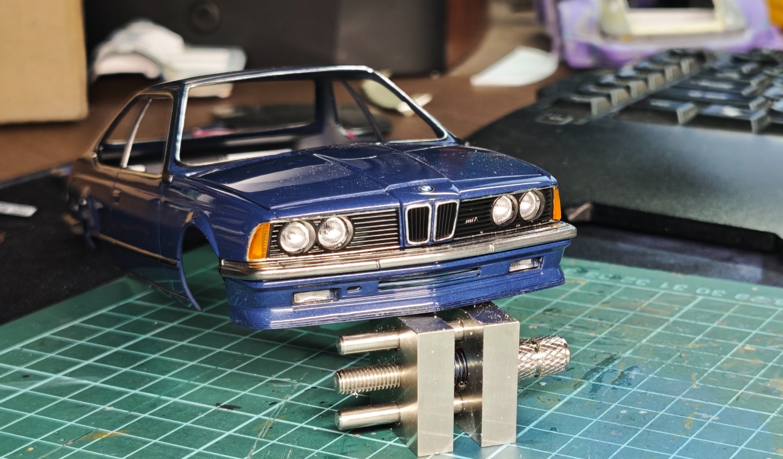

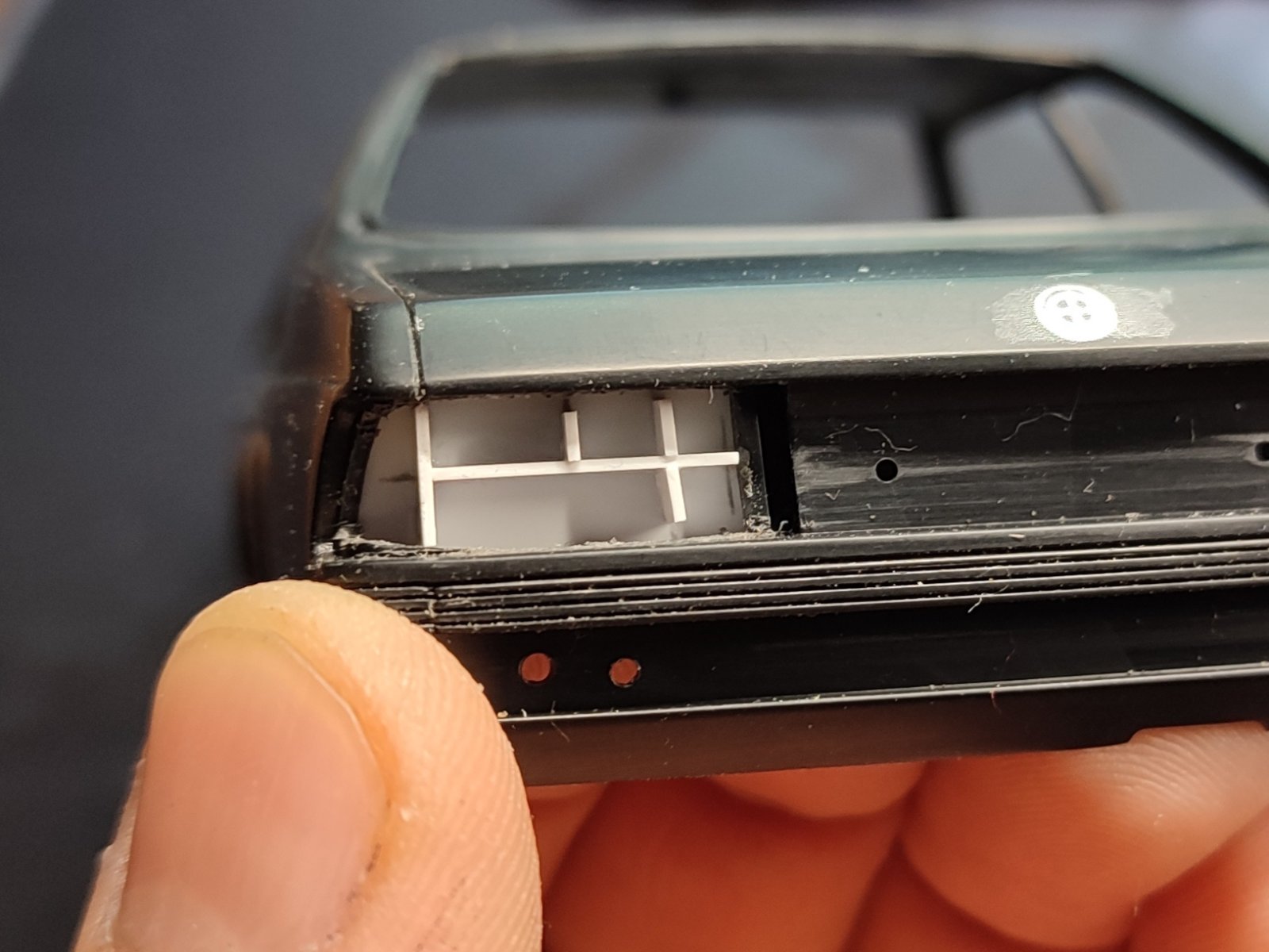

Популярный пост Skalnik 186 Опубликовано сегодня, 15:09:30 Автор Популярный пост Жалоба Поделиться Опубликовано сегодня, 15:09:30 (изменено) Про фары и фонари. С недавних пор для себя решил, что во все модели надо делать отражатели в фарах и фонарях, они прям сильно добавляют вида! Вот и тут не стал отступать от правила. Вырезал отверстия за фонарями, глядя на фотки распределил перегородки внутри фонаря. Само стекло немного прошел скрайбером и тоже чутка обозначил границы (потом перед установкой само стекло еще полирнул). В отсеки мазанул 2к шпатлей, а после высыхания прошелся кончиком круглого бура, получились полукруглые отражатели. Формы очень грубы и получилось топорно, но через стекло видно не должно быть Сверху все это дунул черным и хром маркером раскрасил сами "полусферы" отражателей. Спереди в бампере вырезал ниши под туманки и тоже добавил немного рельефа. После общей покраски внутрь добавил хром на отражатели. Дальше маскировка стекол и покрас красным и оранжевым клирами. Когда они высохли, на нижнюю красную секцию наклеил изнутри кусочек алюминиевого скотча, т.к. у настоящего фонаря там светоотражатель. Идем дальше. У настоящих фонарей по периметру идет блестящая каёмка. Сначала хотел пройти маркером, но побоялся, что не смогу обеспечить ровню не волнистую линию, так что снова взялся за скотч. Острый нож и линейка, потом пинцет и немного возни, получаем блестящую каёмку! с торца все стекляшки проходим черным маркером (для имитации резиновых уплотнителей и естественности вида). Переходим к фарам головного света. Сами стекляшки разные, ближний и дальний сделаны с отливками разной ширины, чтобы их не перепутали при сборке. Корпуса фар красим черным, на отражатели хром. Сверху садим стекляшки, а садятся они ооочень плотно, потому я даже их не приклеивал. Ну и клеим их на место. Посадочные сделаны не очень. На кузове плоскость ровная, а на самих корпусах зачем-то ступеньки... Надо было до покраски примерить. Клеил их на УФ смолу, впервые. В целом понравилось. 1 минуты достаточно чтобы смола затвердела, а еще она очень прозрачная и не видно ни каких грязных следов. Под поворотники тоже мажем хром, для яркости. На бамперах уже хром от ХЛ, но еще не хватает черных полосок с торца. На решетке еще будет Мка... в общем по мелочам еще много всего надо сделать. Изменено сегодня, 15:16:50 пользователем Skalnik 7 Ссылка на сообщение Поделиться на другие сайты
StarSA 1043 Опубликовано сегодня, 16:10:22 Жалоба Поделиться Опубликовано сегодня, 16:10:22 На многое можно закрыть глаза в этой модели, но форма ноздрей больше всего портит вид. А так, исполнение очень хорошее. Ссылка на сообщение Поделиться на другие сайты
