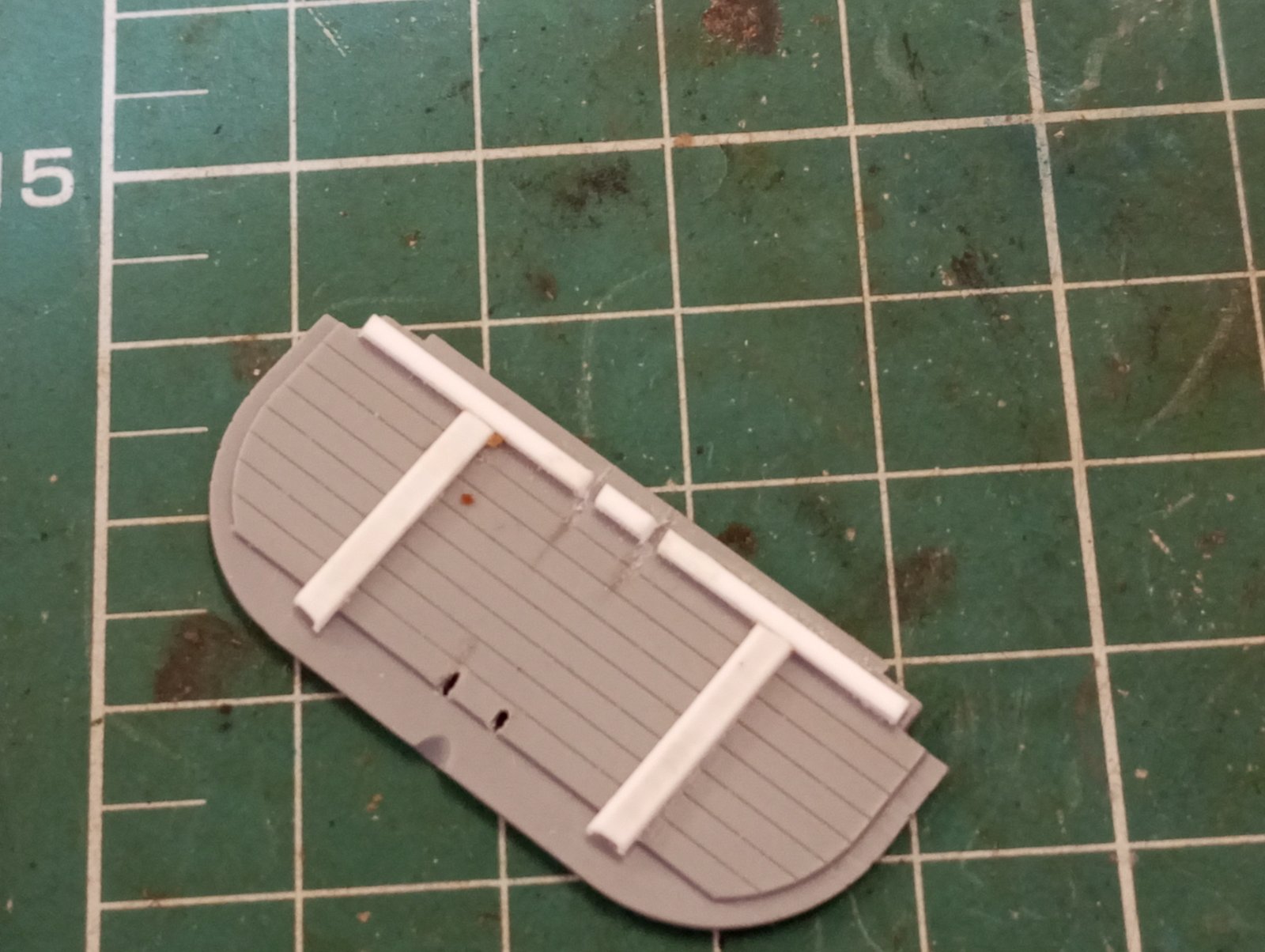

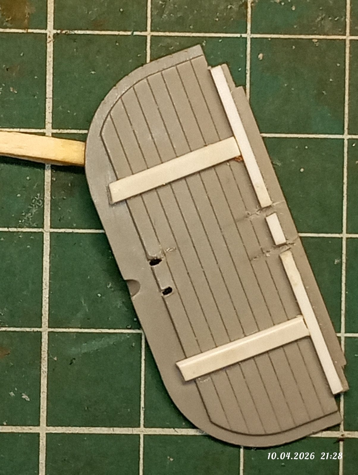

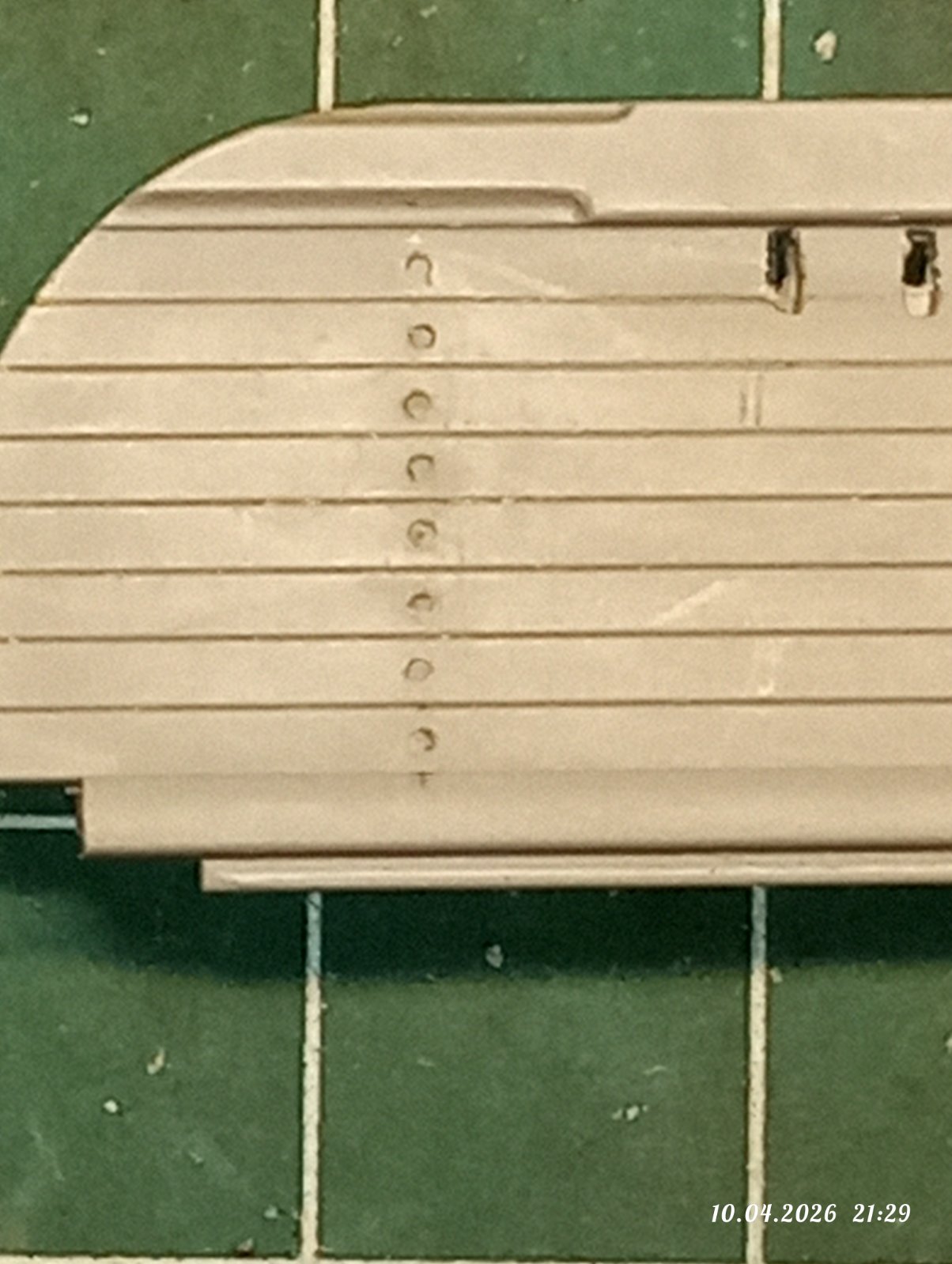

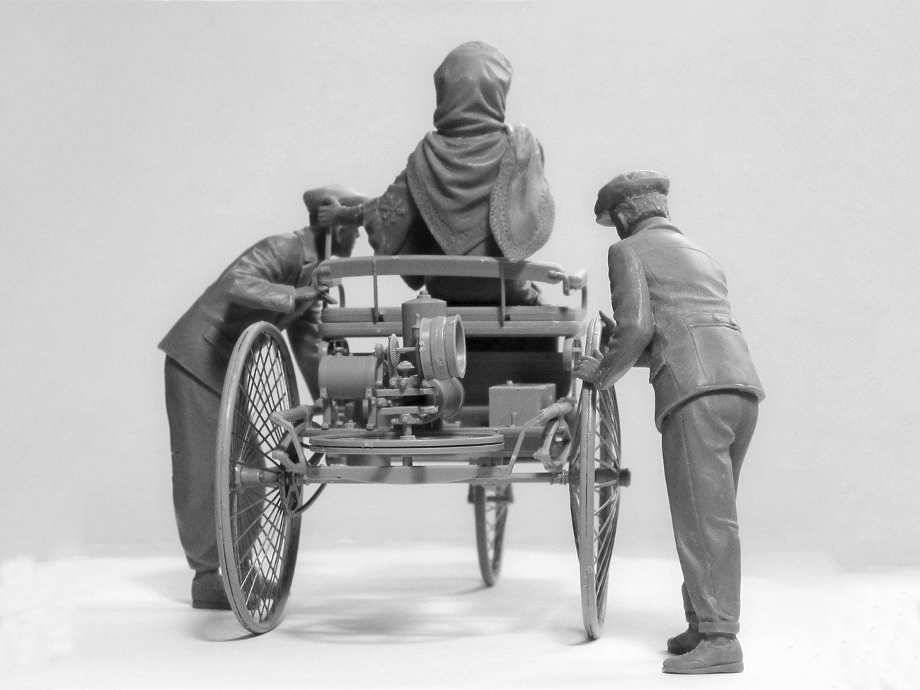

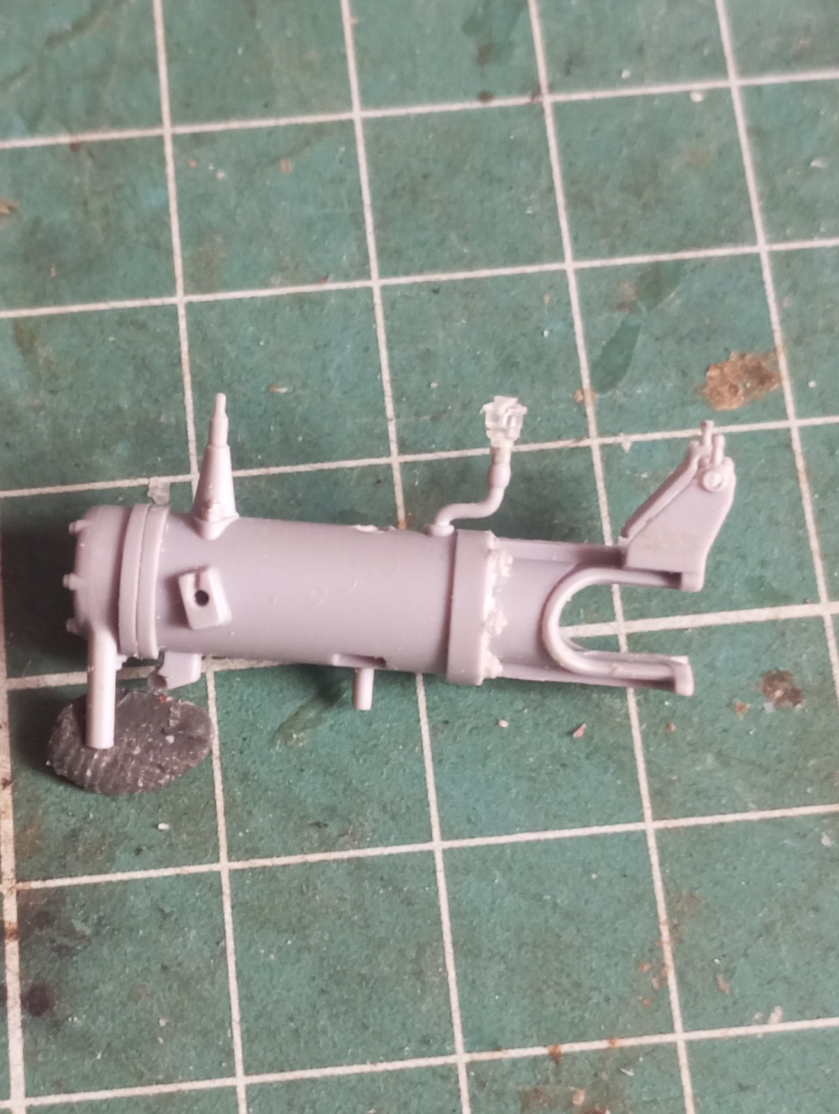

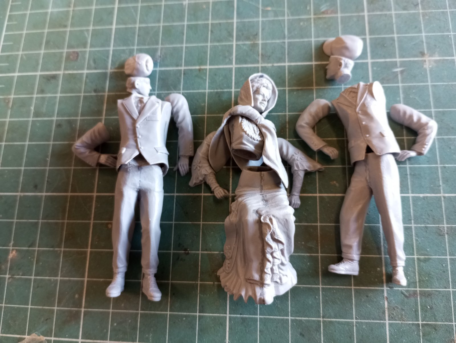

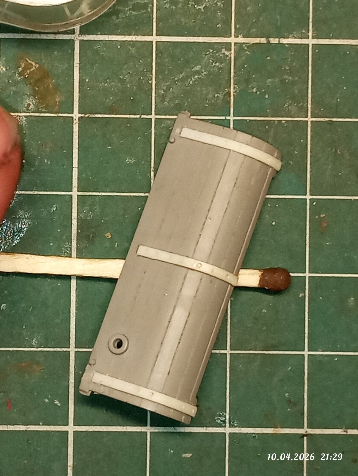

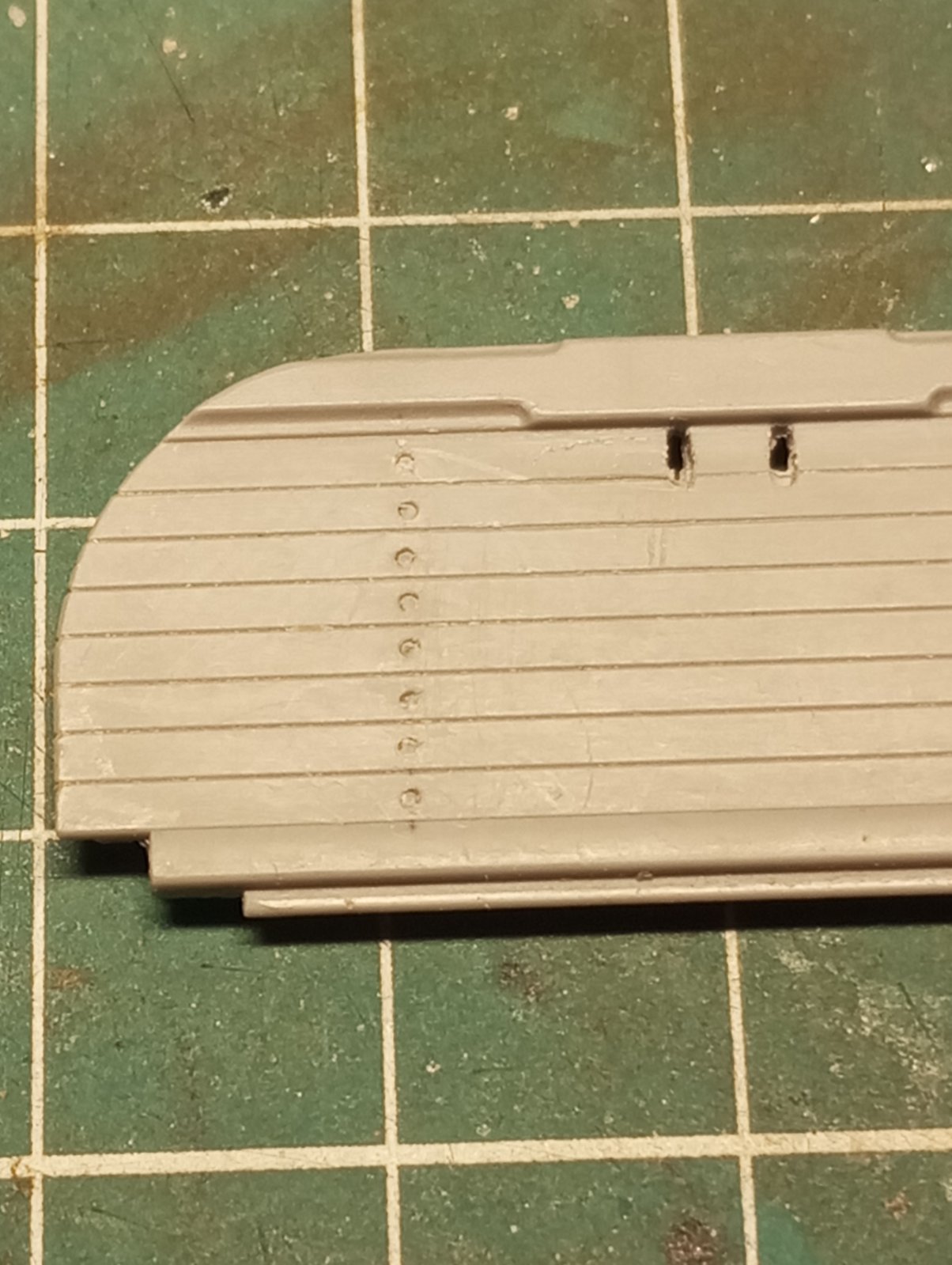

car-man408 33 Опубликовано 5 Apr 2026, 22:17:45 Жалоба Поделиться Опубликовано 5 Apr 2026, 22:17:45 (изменено) Доброго времени суток! Решил выложить свое прочтение сборки модели этой самобеглой тележки. ICM сделала неплохую модель, но без мелочевки коей в прототипе хватает. Пришлось прошерстить интернет в поисках информации по устройству, оказывается наклепали реплик более ста штук которые отличаются в мелочах поэтому будут нечто среднее. Агрегаты отличаются от современных, поломал голову чего куда и зачем, хорошо в наличии имеется книга Долматовского " Повесть об автомобиле" там все хорошо расжовано. Модель уже полусобрана поэтому как так. Будущий экипаж этого пепелаца, сделаны поднутрения, убран лишний пластик в рукавах. намечены головки шурупов Приклеена имитация брусков Изменено 10 Apr 2026, 19:09:13 пользователем car-man408 4 Ссылка на сообщение Поделиться на другие сайты

car-man408 33 Опубликовано 6 Apr 2026, 08:24:30 Автор Жалоба Поделиться Опубликовано 6 Apr 2026, 08:24:30 Вот такой чих-пых 2 Ссылка на сообщение Поделиться на другие сайты
PETERSON 10281 Опубликовано 6 Apr 2026, 10:13:47 Жалоба Поделиться Опубликовано 6 Apr 2026, 10:13:47 8 часов назад, Skalnik сказал: А можно увидеть картинку что собирается-то? Видимо, речь вот о таком ките. 1 Ссылка на сообщение Поделиться на другие сайты

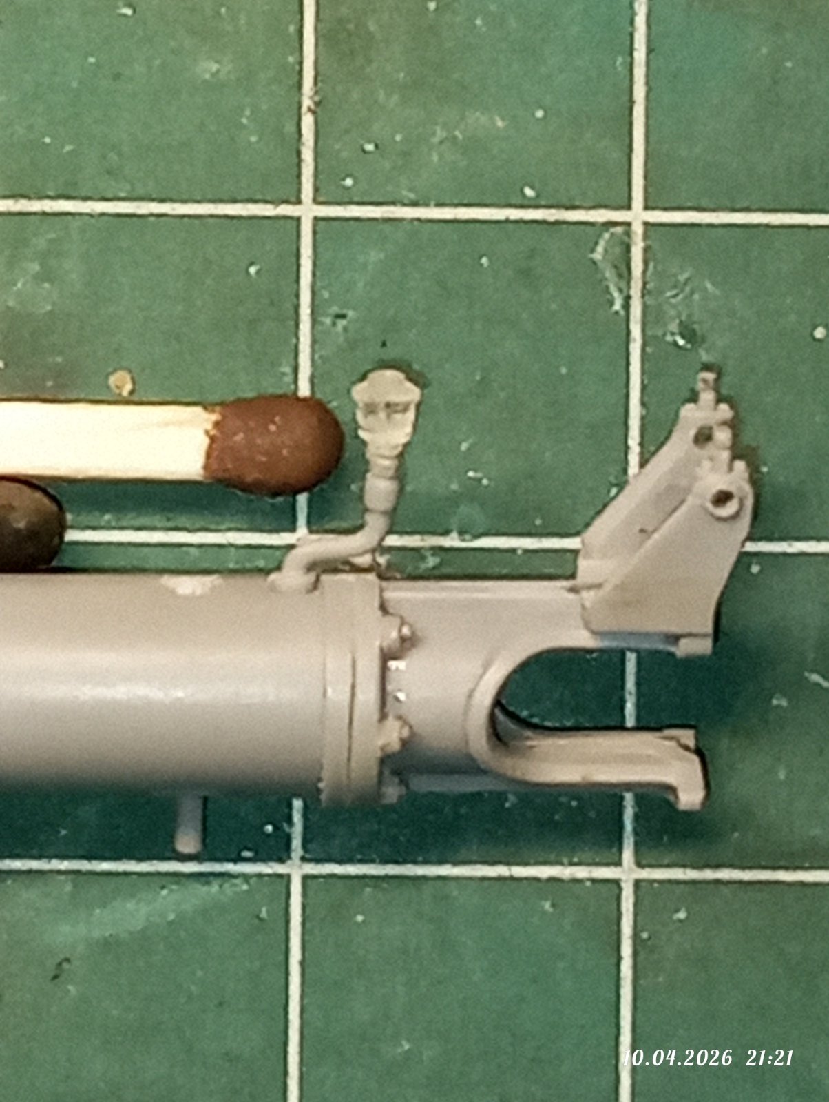

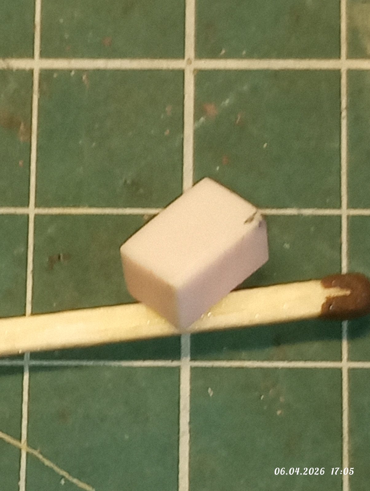

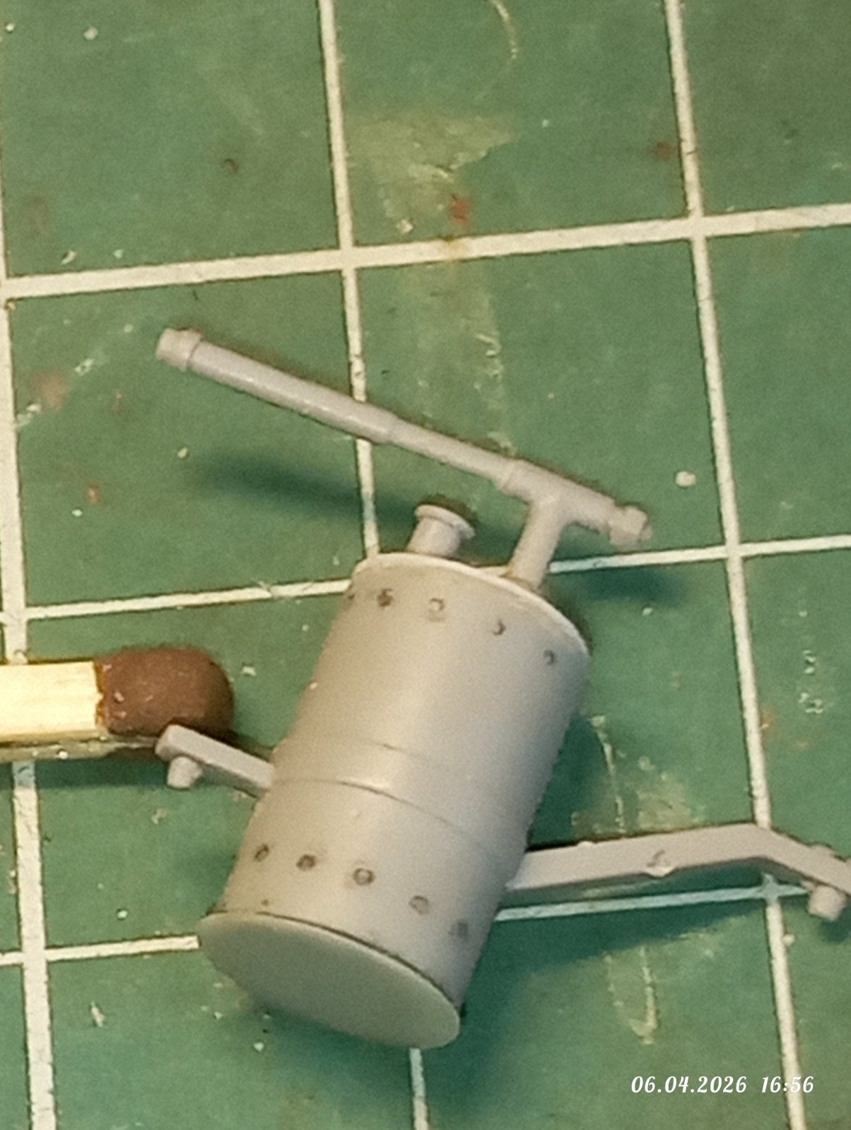

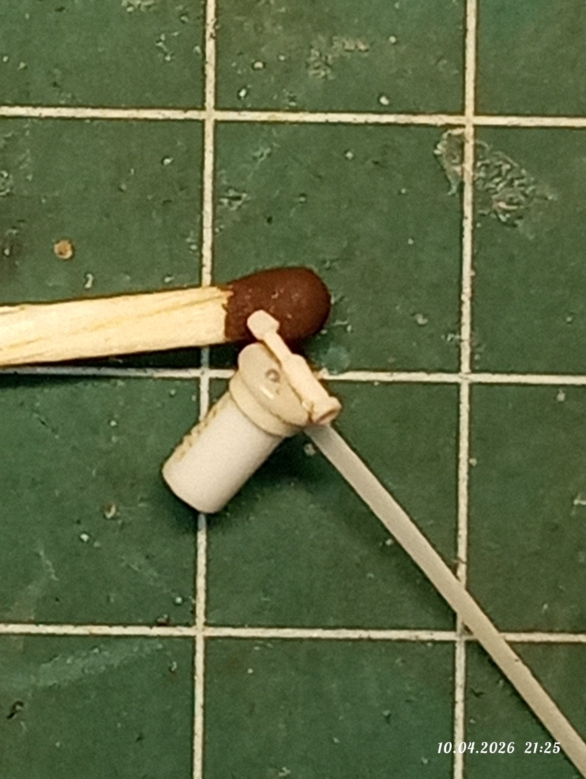

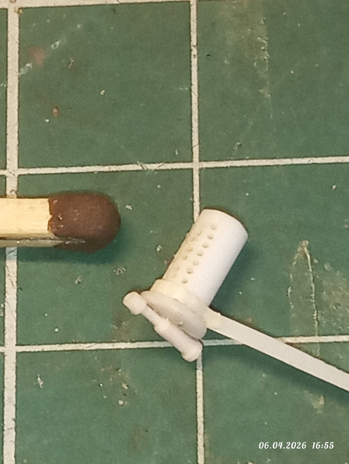

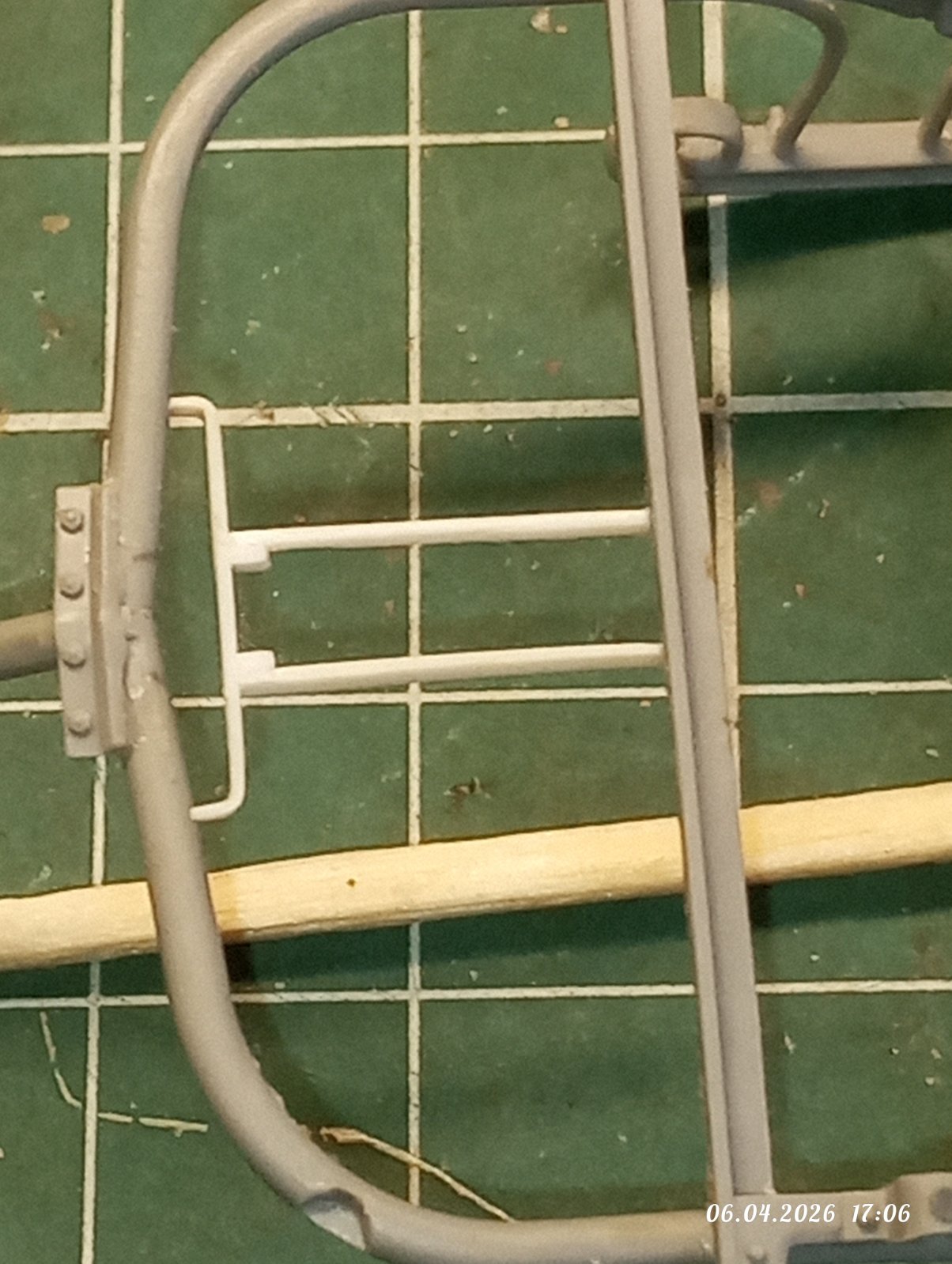

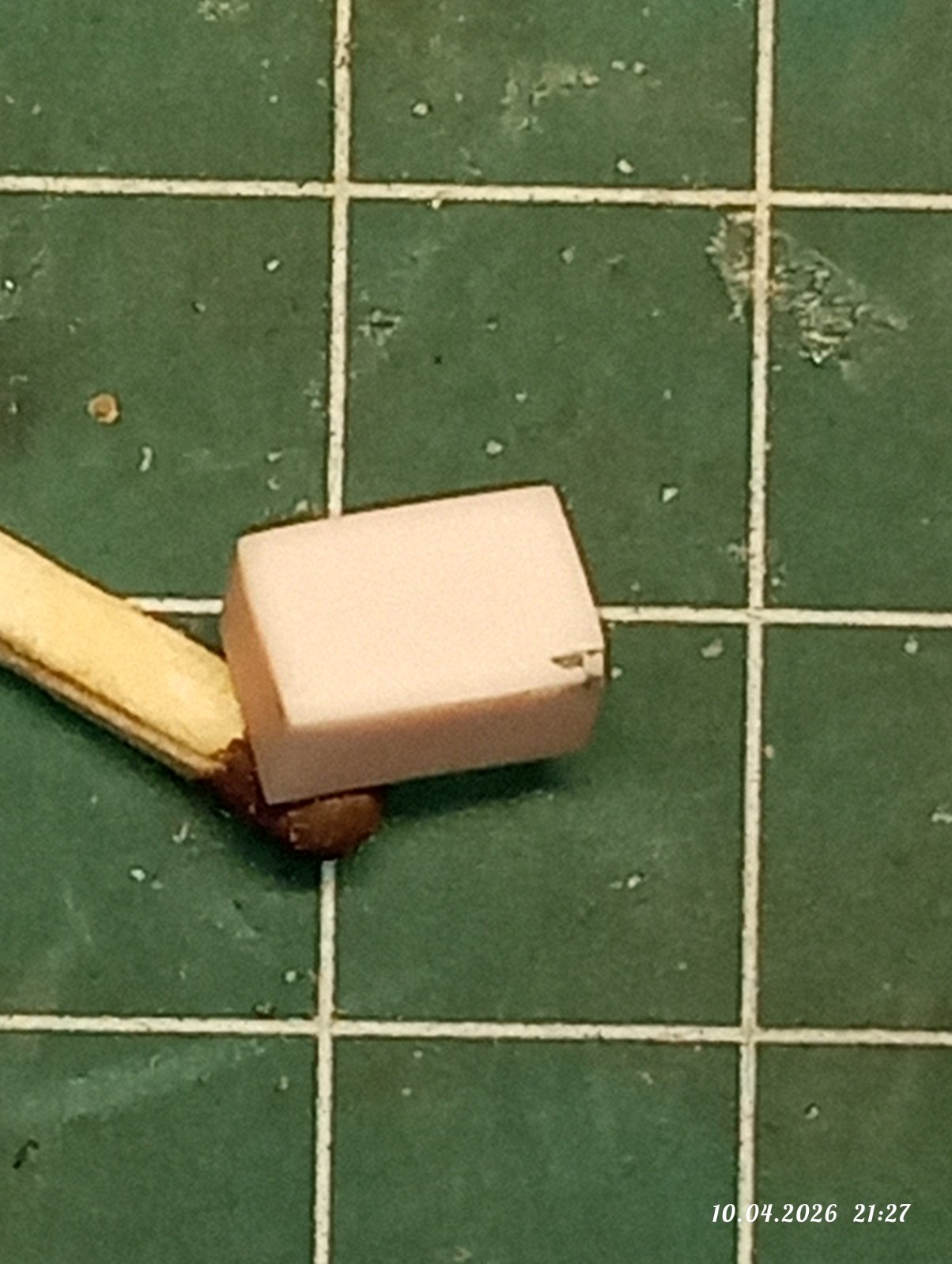

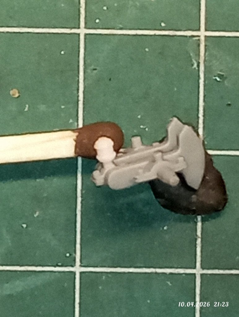

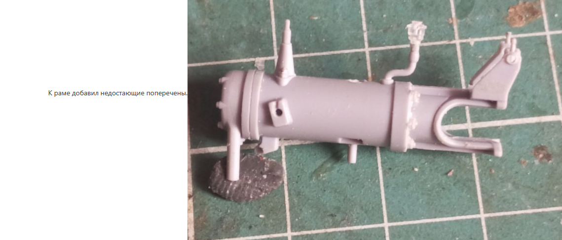

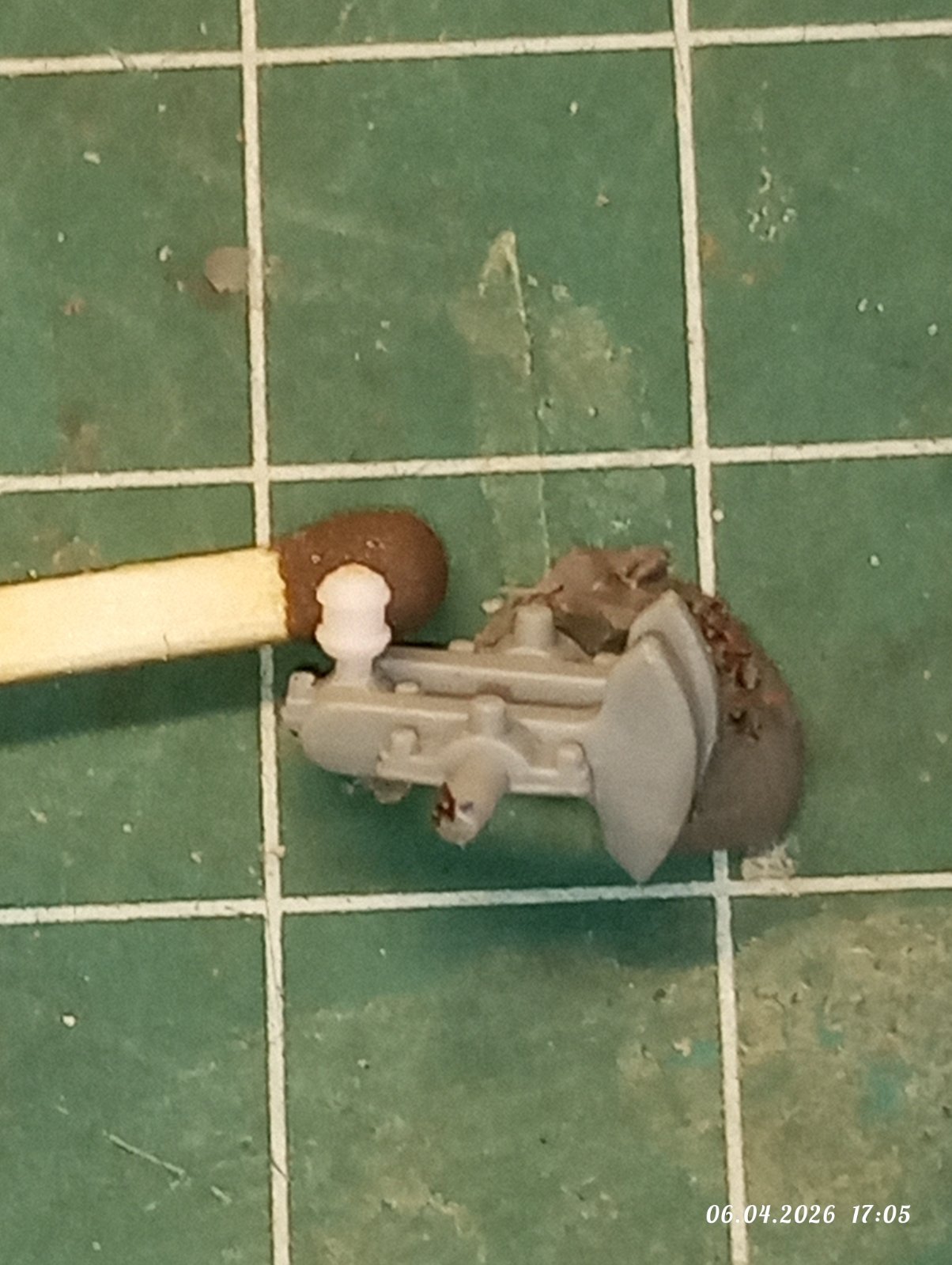

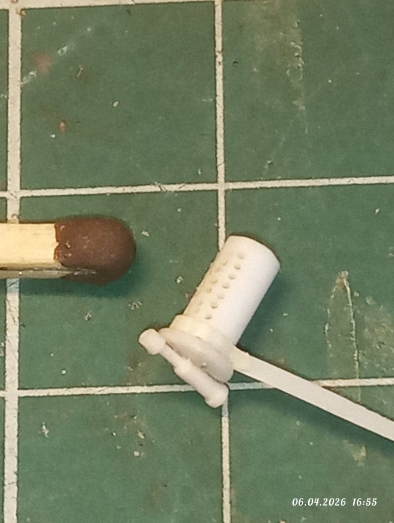

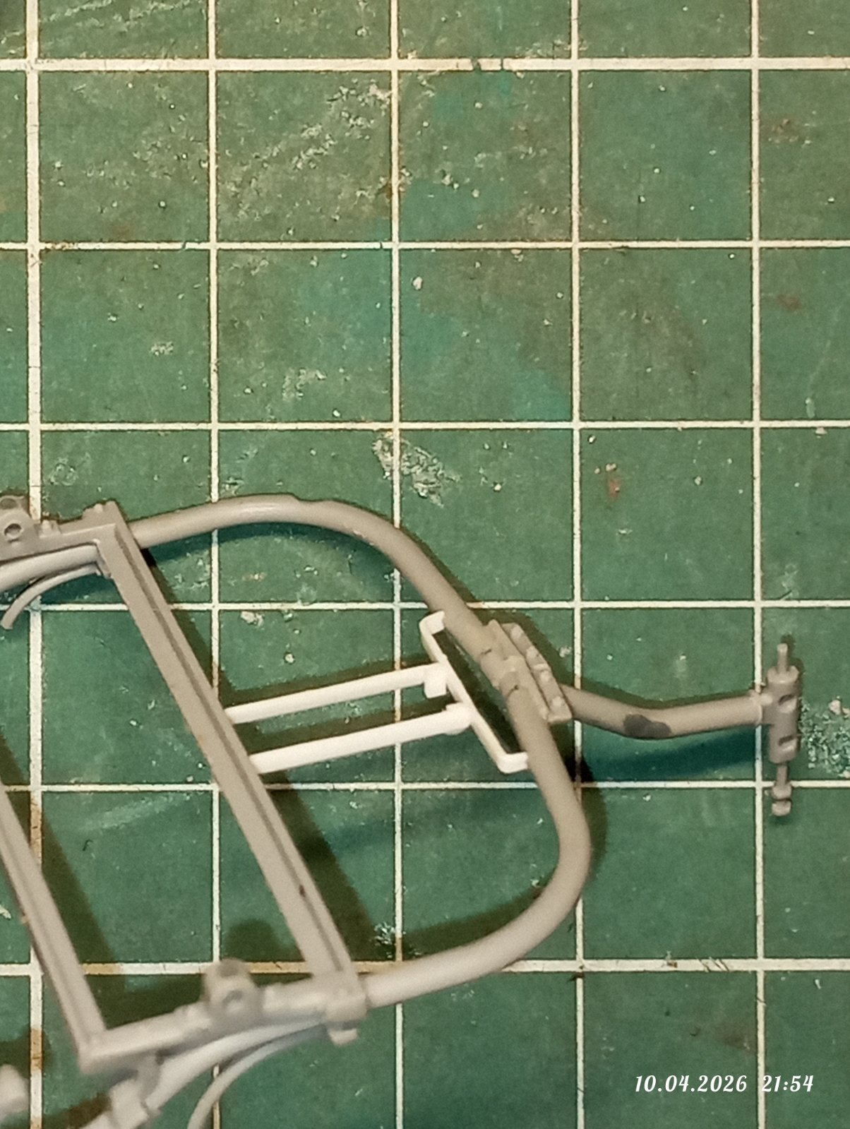

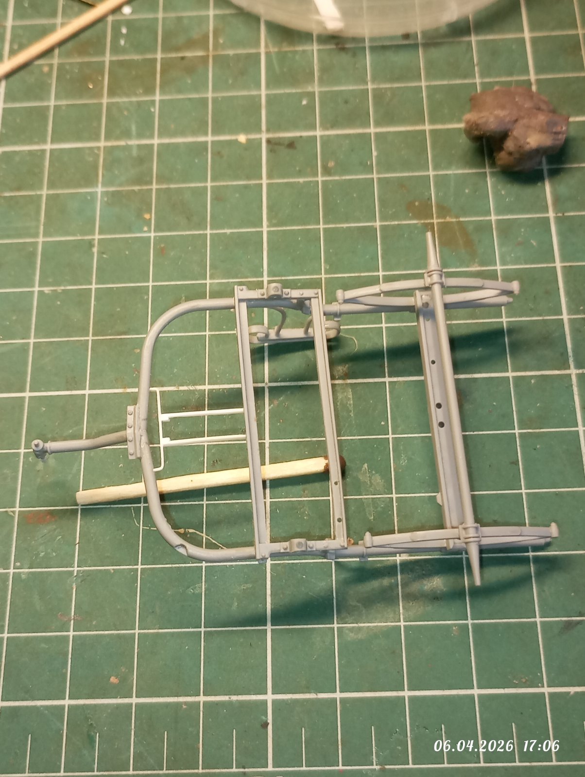

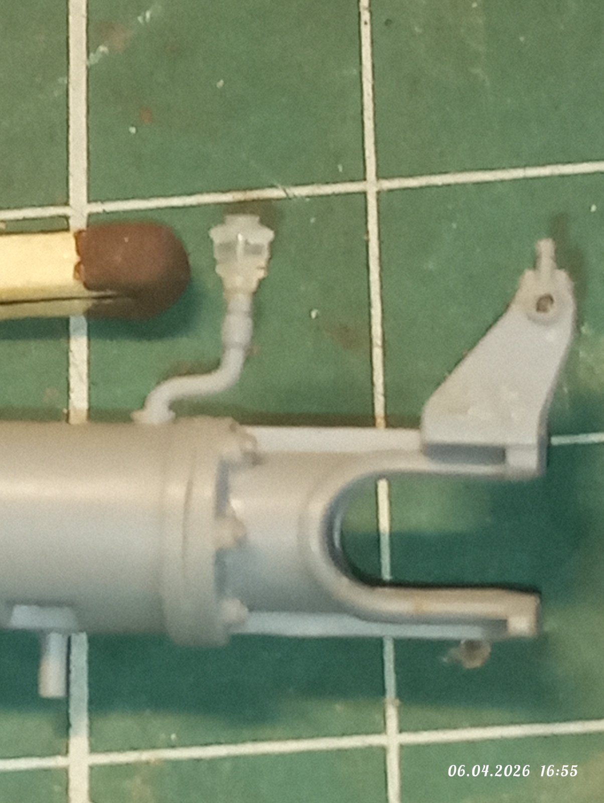

Популярный пост car-man408 33 Опубликовано 6 Apr 2026, 14:41:56 Автор Популярный пост Жалоба Поделиться Опубликовано 6 Apr 2026, 14:41:56 (изменено) К раме добавил недостающие поперечены. Цилиндер-добавлены гайки и прозрачная масленка Карбюратор взбалтывающего типа получил новые фланцы и разметку под винты а коленвал прессмасленку. Изготовил отсутствующие глушитель с кронштейном и ящик для в\в катушки. Три в одном сцепление-тормоз- дифференциал. Изменено 10 Apr 2026, 19:31:44 пользователем car-man408 изменение оформления 8 Ссылка на сообщение Поделиться на другие сайты

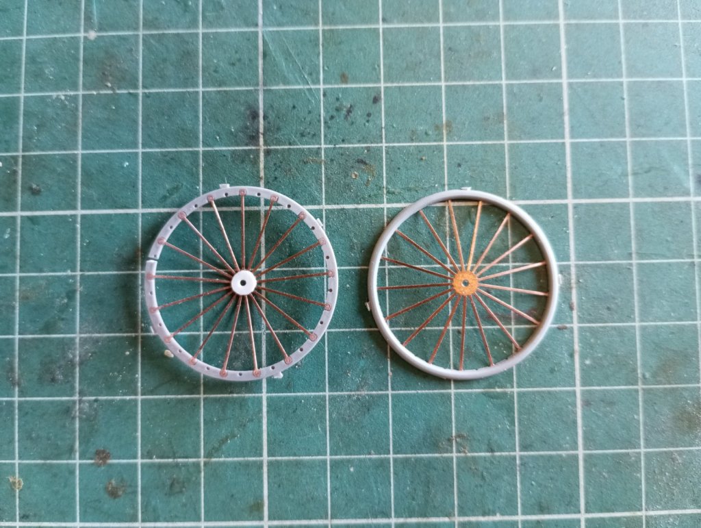

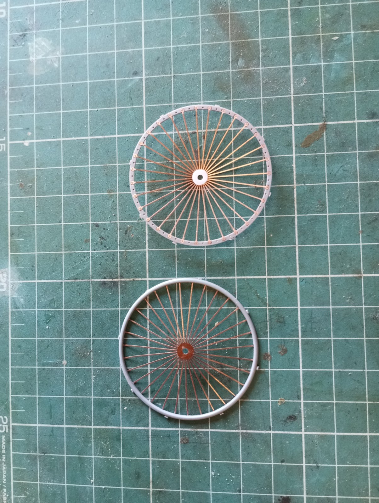

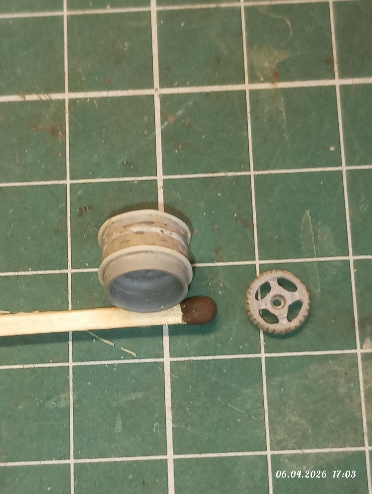

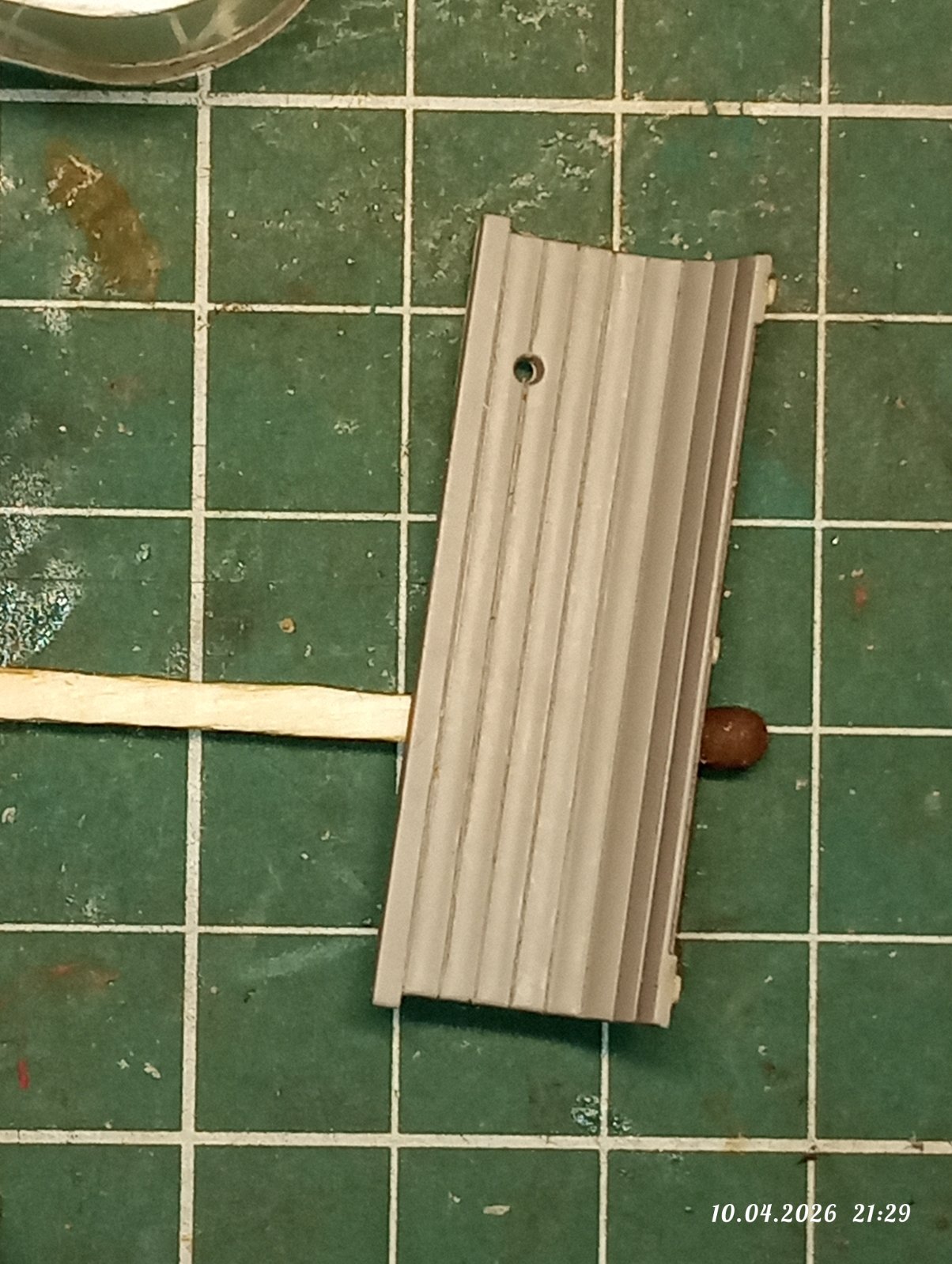

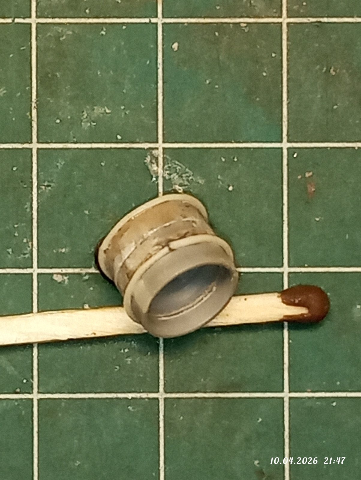

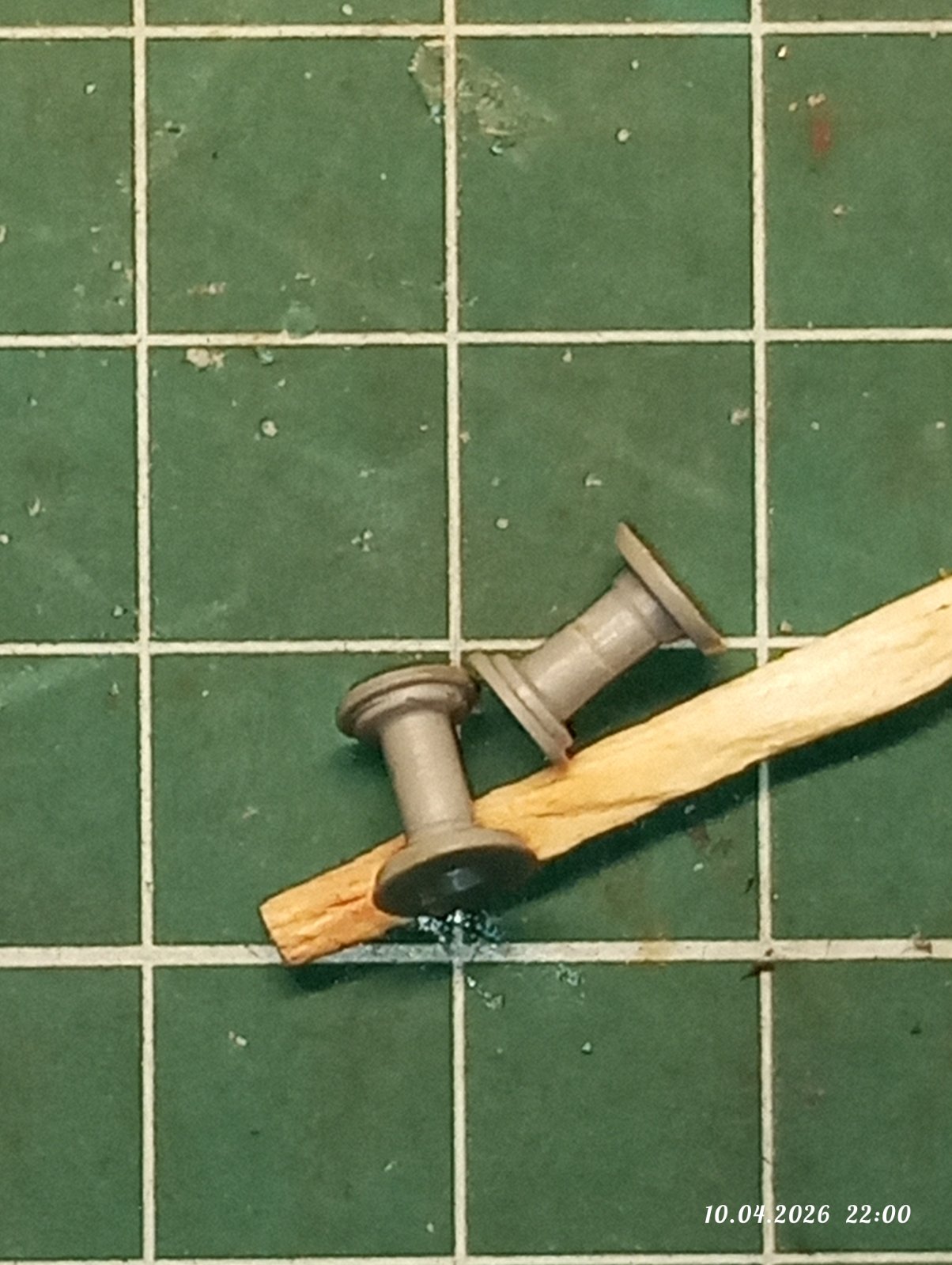

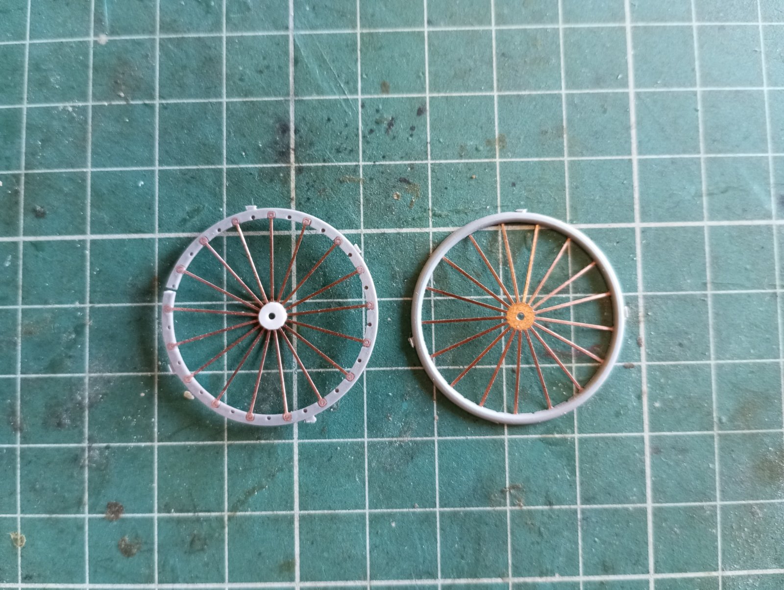

Популярный пост car-man408 33 Опубликовано 10 Apr 2026, 19:51:21 Автор Популярный пост Жалоба Поделиться Опубликовано 10 Apr 2026, 19:51:21 Собрал колесья, заранее подогнул спицы чтобы они поменьше выгибались наружу. Прошкурил плоскость смыкания покрышек - поменьше надо будет потом шпаклевать зазор. проточил втулки колес а то они конусные были моторная перегородка добавил полосы крепления 11 Ссылка на сообщение Поделиться на другие сайты
