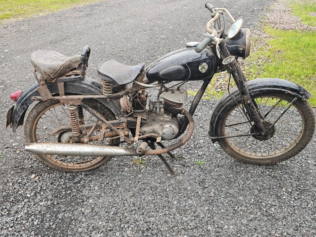

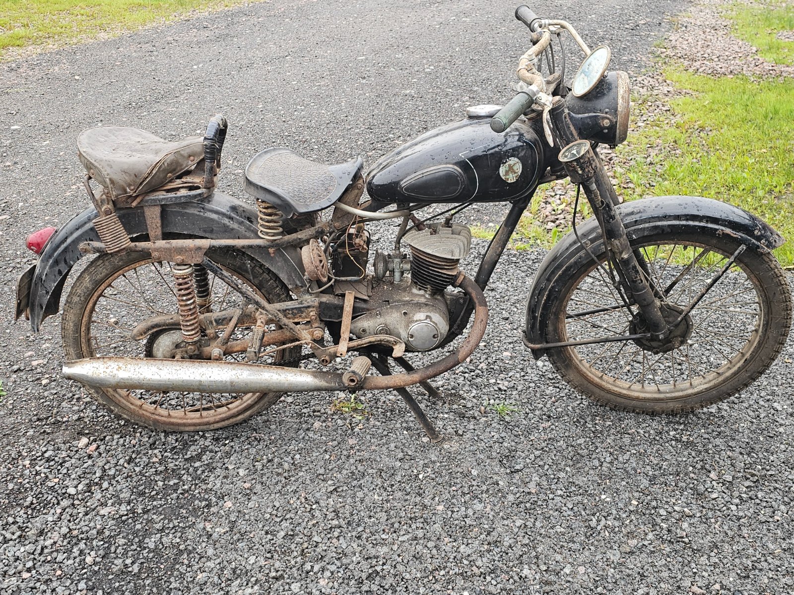

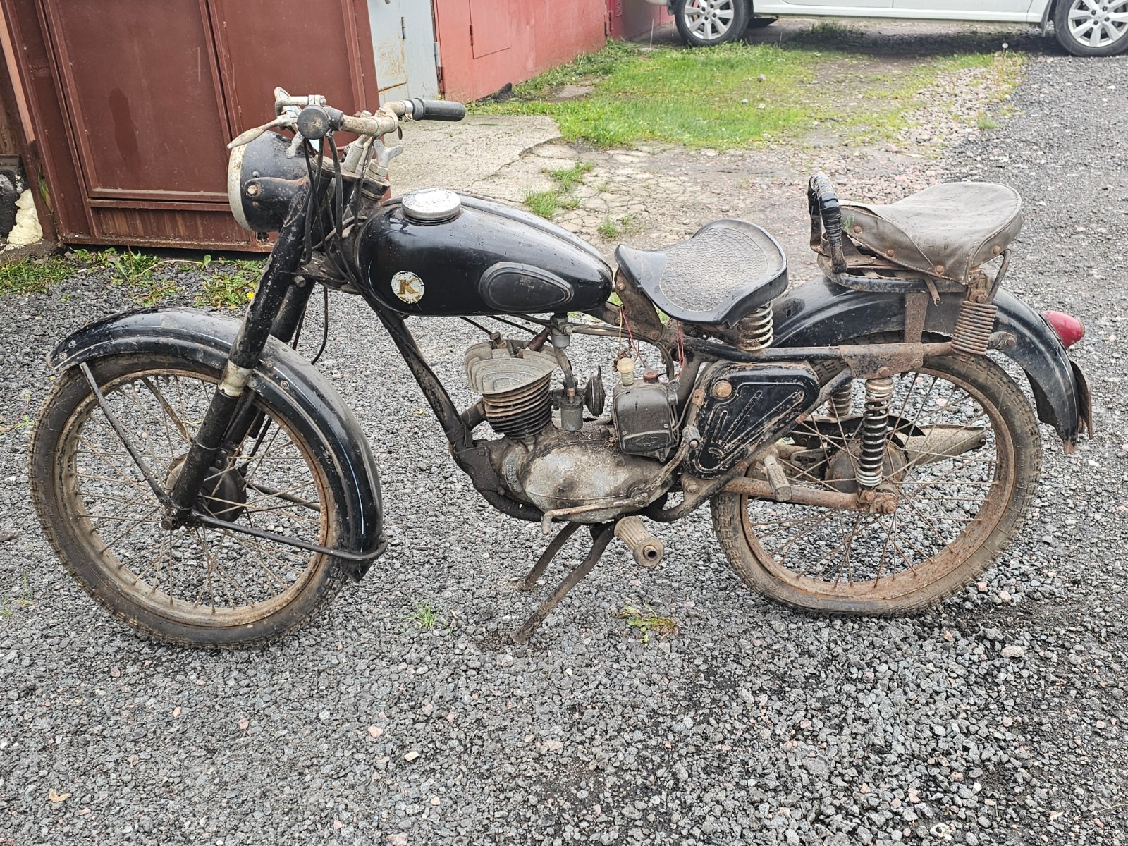

Популярный пост Bogdan 551 Опубликовано 5 Jun 2026, 21:38:13 Популярный пост Жалоба Поделиться Опубликовано 5 Jun 2026, 21:38:13 Не знаю будет ли кому интересен очень не быстрый такой проект. Мотоцикл почти в заводском сборе, с родными номерами рамы, мотора и шильды. Комплектация со второй сидухой. Рама не варена, но низ гнутый. Мотор прокручивается, коробка работает. В планах поставить на ход и сделать косметику. 9 Ссылка на сообщение Поделиться на другие сайты

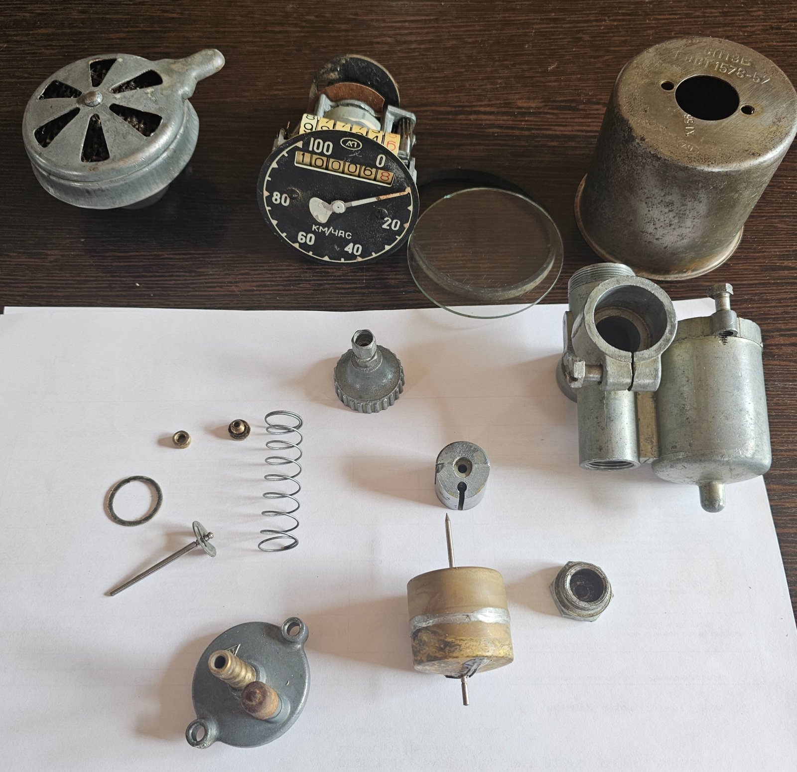

Bogdan 551 Опубликовано 6 Jun 2026, 11:21:05 Автор Жалоба Поделиться Опубликовано 6 Jun 2026, 11:21:05 Начал с самого простого - системы питания. Выгнал из карба всю живность, вымыл ржавчину. Интересное - уплотнение иглы в поплавке сделано напайкой олова. Ни каких резинок и прочего. Так же разобрал, перебрал и смазал спидометр. Корпус будет покрашен и люминофор на циферблате восстановлен. 3 часа назад, be@rbrick сказал: Крутняк, родной окрас и декали оставите? Его надо править и перкрашивать удаляя ржавчину. Декали можно купить хорошего качества. А вот покраска с цироаками это очень не бюджетная вещь. Буду решать по ходу проекта что делать 4 Ссылка на сообщение Поделиться на другие сайты

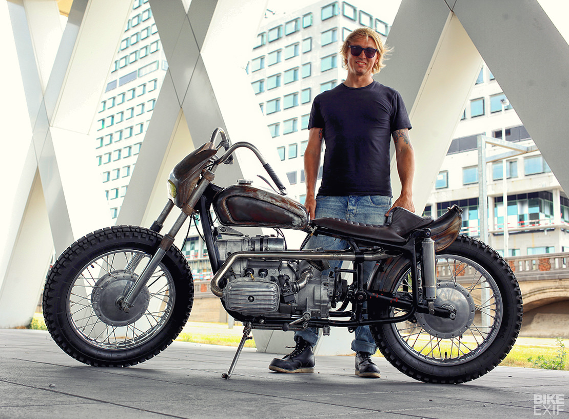

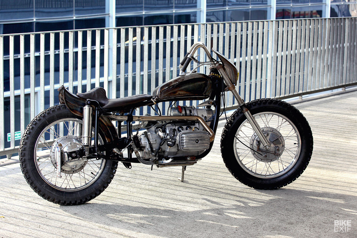

be@rbrick 177 Опубликовано 6 Jun 2026, 23:47:39 Жалоба Поделиться Опубликовано 6 Jun 2026, 23:47:39 12 часов назад, Bogdan сказал: Его надо править и перкрашивать удаляя ржавчину. Декали можно купить хорошего качества. А вот покраска с цироаками это очень не бюджетная вещь. Очень жаль, мог бы получиться отличный Rat Bike или типа того. Его только аккуратно почистить и не надо никакой покраски с цировками, и, тем более, новодельных декалей. Очистить и отмыть хром и голый метал и будет стильная вещь с благородной патиной. Вот например кастом на основе Днепра, немного другая тема, но блин, очень стильно https://www.bikeexif.com/dnepr-rat-bike : 2 Ссылка на сообщение Поделиться на другие сайты
Bogdan 551 Опубликовано 7 Jun 2026, 05:21:04 Автор Жалоба Поделиться Опубликовано 7 Jun 2026, 05:21:04 5 часов назад, be@rbrick сказал: Очень жаль, мог бы получиться отличный Rat Bike или типа того. Его только аккуратно почистить и не надо никакой покраски с цировками, и, тем более, новодельных декалей. Очистить и отмыть хром и голый метал и будет стильная вещь с благородной патиной. Вот например кастом на основе Днепра, немного другая тема, но блин, очень стильно https://www.bikeexif.com/dnepr-rat-bike : Я как раз не понимаю таких новоделов. Там не патина а ржа. Хром весь надо переделывать. Есть разные подходы к восстановлению, мне близок классический - восстановить на оригинальном железе в завод. Правда я еще не знаю куда его потом дену) 2 Ссылка на сообщение Поделиться на другие сайты

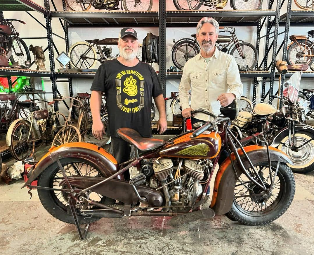

be@rbrick 177 Опубликовано 7 Jun 2026, 07:42:14 Жалоба Поделиться Опубликовано 7 Jun 2026, 07:42:14 1 час назад, Bogdan сказал: Там не патина а ржа. Хром весь надо переделывать. Я имел ввиду не закос под ржу, а сохранение оригинального лкп. И весь хром и голый метал тоже хорошо почистить. Вот восстановленный Indian 37 года, у которого не трогали оригинальную краску и декали, просто отмыли и отремонтировали: Ссылка на сообщение Поделиться на другие сайты

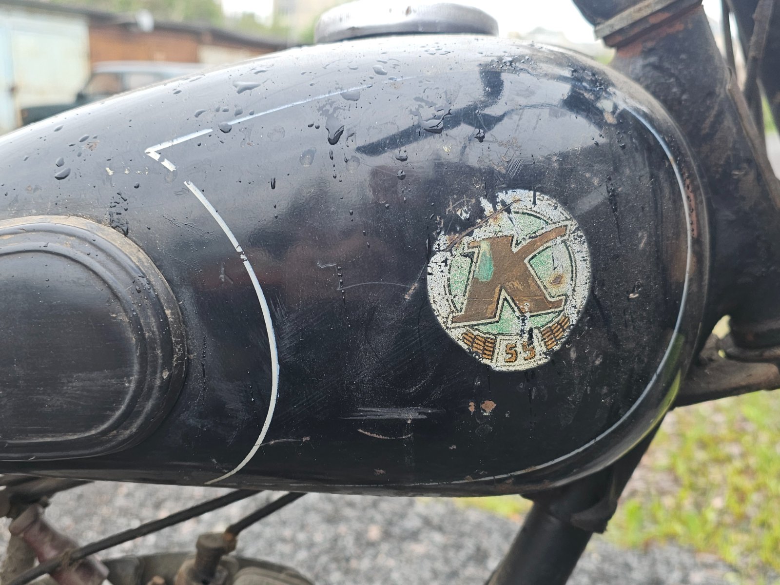

Bogdan 551 Опубликовано 7 Jun 2026, 08:36:27 Автор Жалоба Поделиться Опубликовано 7 Jun 2026, 08:36:27 вы видимо пишите не смотря на фото из первого поста. 8 часов назад, be@rbrick сказал: Очень жаль, мог бы получиться отличный Rat Bike или типа того. Его только аккуратно почистить и не надо никакой покраски с цировками, и, тем более, новодельных декалей. Очистить и отмыть хром и голый метал и будет стильная вещь с благородной патиной. Вот например кастом на основе Днепра, немного другая тема, но блин, очень стильно https://www.bikeexif.com/dnepr-rat-bike : Я как раз не понимаю таких новоделов. Там не патина а ржа. Хром весь надо переделывать. Есть разные подходы к восстановлению, мне близок классический - восстановить на оригинальном железе в завод. Правда я еще не знаю куда его потом дену) Ссылка на сообщение Поделиться на другие сайты
be@rbrick 177 Опубликовано 7 Jun 2026, 09:15:07 Жалоба Поделиться Опубликовано 7 Jun 2026, 09:15:07 12 минут назад, Bogdan сказал: вы видимо пишите не смотря на фото из первого поста. Я видел фото из первого поста, мне кажется всю ржу можно очистить аккуратно, хотя возможно не прав и ваш мотоцикл в более плачевном состоянии, нежели Индеец. Но бак, бардачок и крылья у вашего мотоцикла не проржавевшие как задние перья рамы, которые у Индейца, кстати, зачищены до металла. Ссылка на сообщение Поделиться на другие сайты

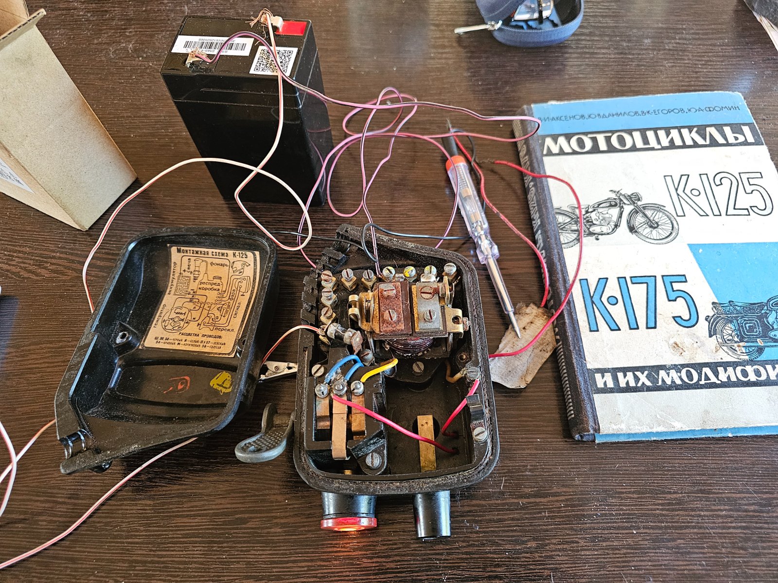

Популярный пост Bogdan 551 Опубликовано 16 Jul 2026, 16:58:09 Автор Популярный пост Жалоба Поделиться Опубликовано 16 Jul 2026, 16:58:09 То жарко то дождливо)) процесс идет медленнее чем хотелось бы. Распред коробку было не открыть, закисли винты. Отмачивание ничего не дало, пришлось очень бережно высверливать что бы не расколоть пластик. Перебрал распред коробку, отсутствующую катушку зажигания заменяет выносная на 6в. Родную буду искать Научился проверять работоспособность катушки)) 7 Ссылка на сообщение Поделиться на другие сайты

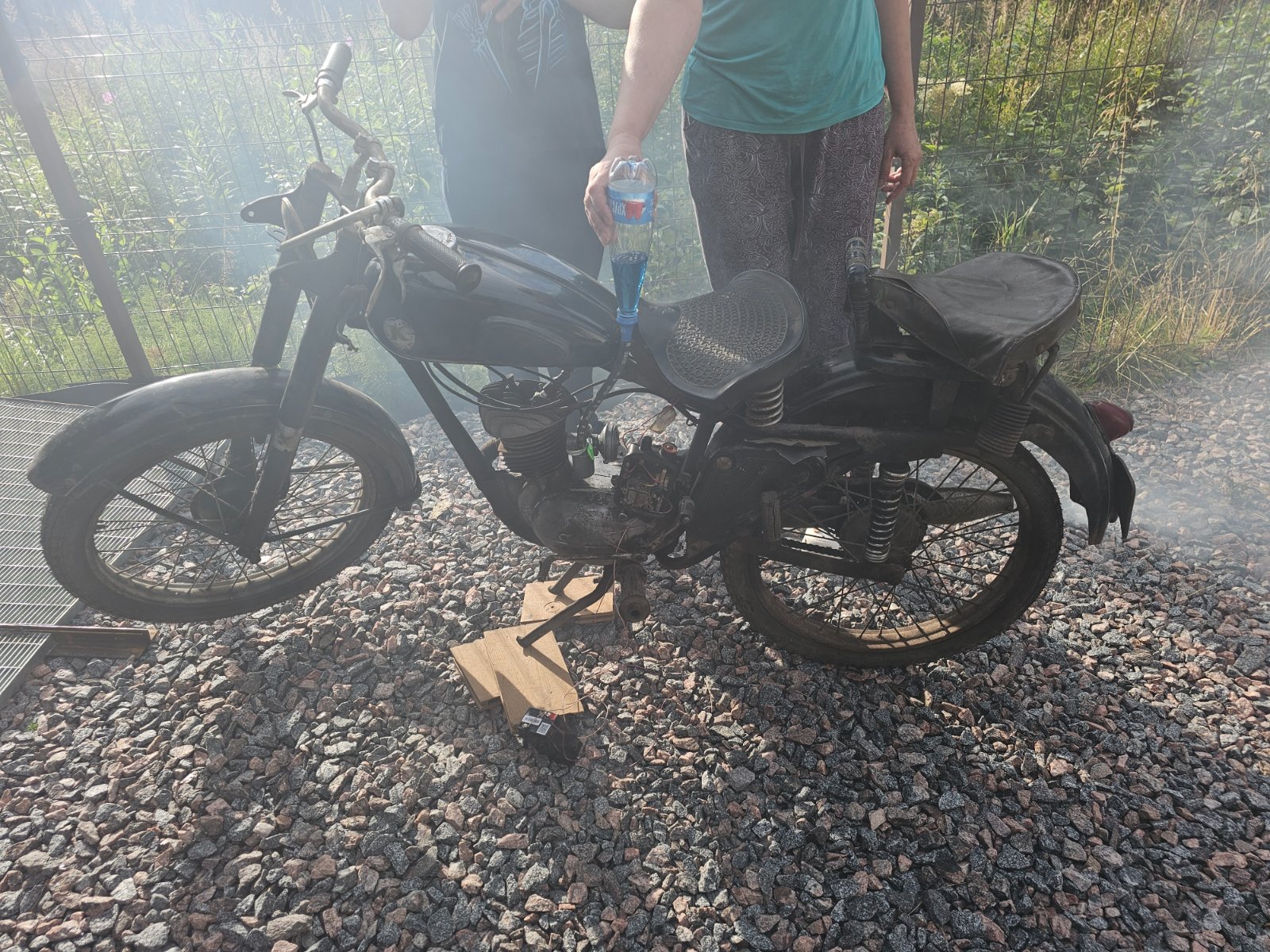

Популярный пост Bogdan 551 Опубликовано 21 Jul 2026, 18:39:05 Автор Популярный пост Жалоба Поделиться Опубликовано 21 Jul 2026, 18:39:05 (изменено) Он живой! Перебрал карбюратор и зажигание, очистил контакты генератора и он ожил с первого пинка кикстартера. https://vk.ru/wall3417458_5023 Изменено 21 Jul 2026, 18:40:27 пользователем Bogdan 7 Ссылка на сообщение Поделиться на другие сайты

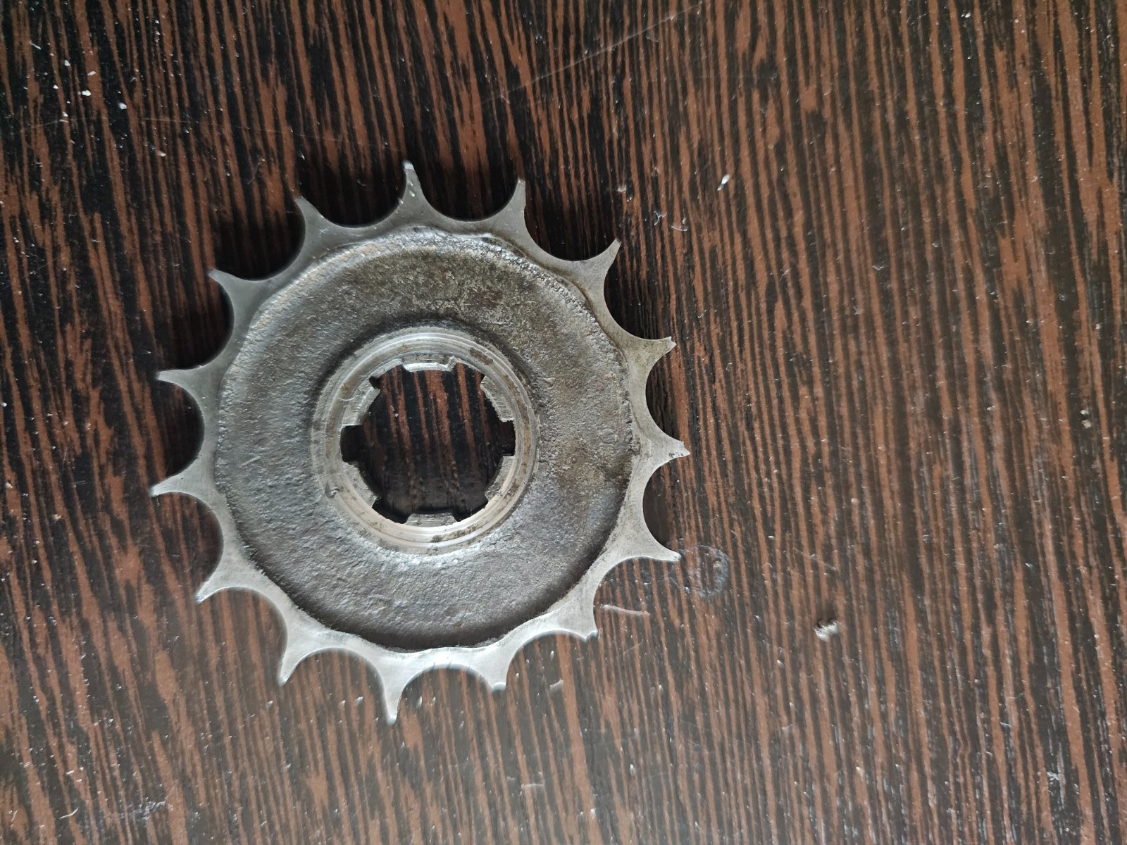

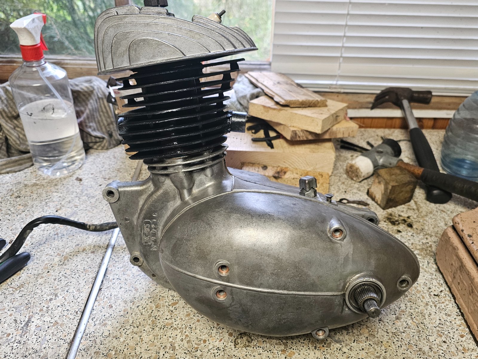

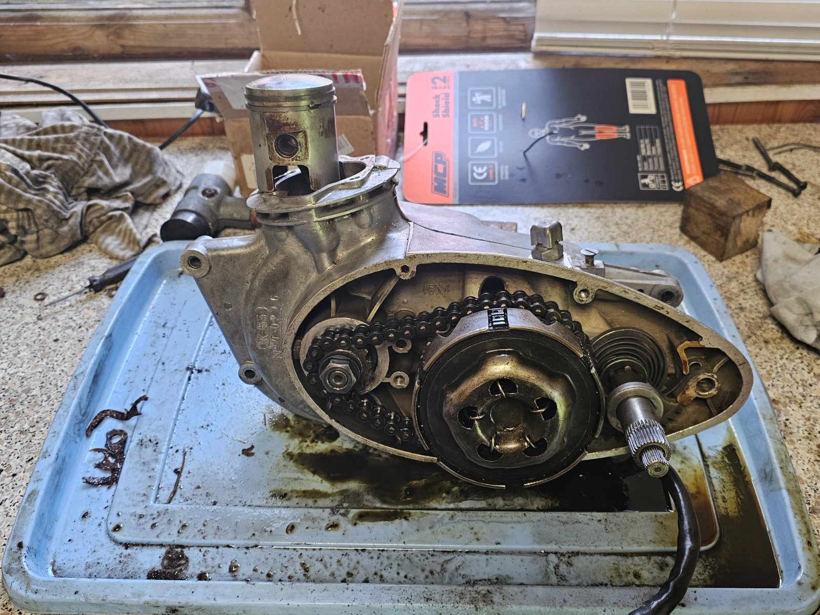

Популярный пост Bogdan 551 Опубликовано 6 Sep 2026, 13:22:24 Автор Популярный пост Жалоба Поделиться Опубликовано 6 Sep 2026, 13:22:24 Мотор перебрал, что нашел из запчастей заменил плюс почистил в аквабласте все что нужно. Цилиндр покрашен в черный как было с завода. Осталось найти звезду на цепь и можно консервировать до общей сборки мотоцикла. 7 Ссылка на сообщение Поделиться на другие сайты
