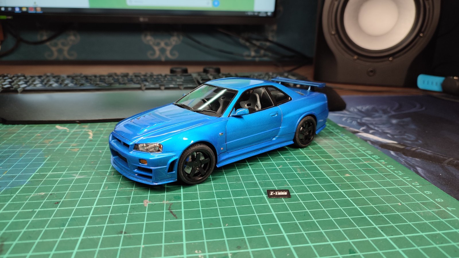

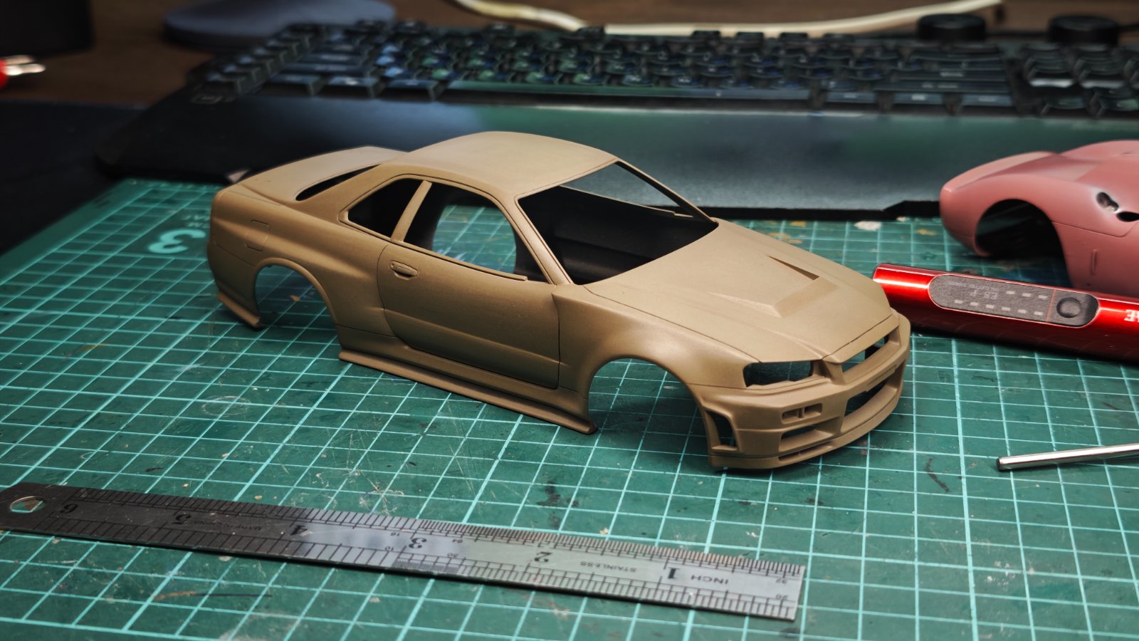

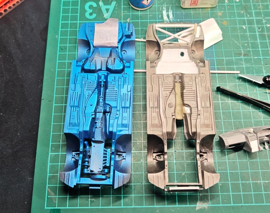

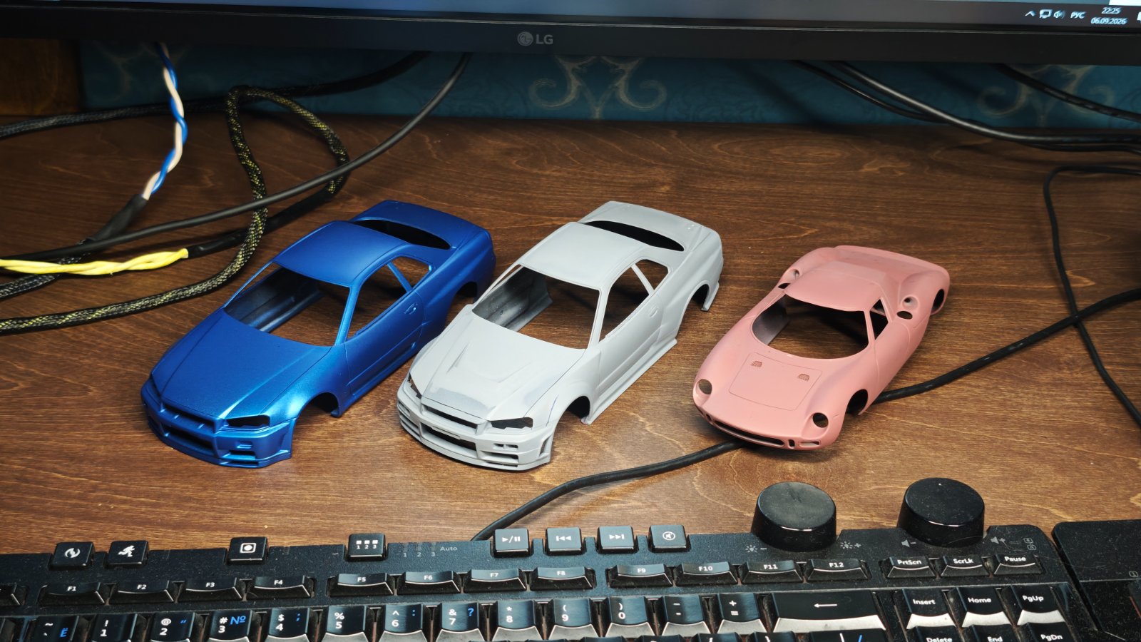

Skalnik 640 Опубликовано 22 Sep 2026, 13:40:59 Жалоба Поделиться Опубликовано 22 Sep 2026, 13:40:59 (изменено) Не буду повторять картинку про приоритеты... Итак, тема задумывалась как быстрая сборка пары "хорошо собирающихся" тамиевских моделей. Все говорили что Nissan Skyline GT-R V Spec (R34) это хороший набор для пробы себя в моделизме, что он отлично стыкуется. Я же его только до собирал один раз (достался от товарища с окрашенным кузовом и собранным днищем, я покрасил и собрал салон, отмыл и перекрасил кузов и вернул ему готовый), а чтоб с нуля - ни разу. А набор у меня лежит такой давно. Кузов новый, часть детали сняты с литников. Решил по быстрому покрасить кузов и собрать "сток", чтоб успеть залачить кузов пока на балконе + температуры. Подумал я значит, а следом другая мысль. Параллельно собрать что-то не стоковое... А так получилось, что у меня в закромах есть 2.5 бушных 34ки. В том числе собранный в качестве первой модели Виталием (не знаю, есть ли он на форуме) Nissan Skyline Nismo R34 GT-R Z-tune. Значит не спеша отмыл кузов и решил собирать что-то гоношное. Вспомнил, что когда-то, листая картинки в инете понравилась камуфляжная раскраска, с отсылкой к авиатематике, с голубой полосой снизу. Нашел картинку еще раз. И вот, однажды, когда мне Миха Фирсов втюхивал очередную партию запчастей и трупов моделей на опыты, среди них оказались печатные бампер и капот на R34. На фотках я внимания не обратил, но когда посылка приехала и я присмотрелся, понял что где-то их видел... Снова открыл картинку со скаем и ёлки! да это то что нужно! Я решил что это знак Далее у подопытного Z-tun'а был вырезан капот и тут же вклеены "новые" детальки. После этого кузов снова ушел в коробку, на некоторое время. Потом я снова вспомнил про свою идею и достал оба кузова, начал резать расшивку и дуть проявочные грунты... На стоковом кузове нужно приклеить задний бампер, и тут я умудрился накосячить... зазор под задними фонарями получился разный, я несколько раз шпатлевал и перерезал расшивку... В итоге потом на базовом цвете оно снова вылезло, исправлял косяк... Кстати, поворотники у обоих кузовов я срезал. На стоке будут "стекляшки" из смолы, а на дрифте ни чего не будет. Цвет выбрал синий "металлик". Когда перекрашивал кузов товарищу, то я на алюминиевую базу нанес синий клир. Алюминий лег не ровно, потому потом под клиром оно пошло узорами, но мне это понравилось, и цвет понравился... В этот раз я решил задуть синим металликом от Jim Scale. Как раз недавно взял 4 штуки на пробу и мне понравился цвет на ложке. Задул кузов, спойлер и зеркала. Получилось не так, как я хотел, но под лаком всё равно должно быть симпатишно. Дальше надо закарбонить губу и спойлер, глянуть что у меня в запасе по декалям/металстикерам и можно лачить. Z-tune тем временем пару раз покрывался проявочным грунтом и тоже готовился к покраске. После устранения видимых косяков по кузову, я задул его в базовый цвет. Но потом понял что лоханулся. Ведь у прототипа скорее серые оттенки, а не песочный, как у меня. Хотя опять же, на фотках прототипа при разном освещении оттенки разные, может и пойдет, как "второй" слой камуфляжа... Была мысль сверху дуть серым, но притормозил пока с ним, решил собрать больше информации. В инете фоток буквально 3-4 штуки всего (я не нашел больше), кинул вопрос в чатик, @PETERSON поделился ссылкой на Drive2, за что ему отельное спасибо! Написал автору, вдруг ответит, хотя тема 10 летней давности... Ну и декали я не заказывал, так что полного соответствия внешки не будет. Максимум хочу постараться повторить цвета и рисунки камуфляжа. Представлю что это моя дрифтовая машина и спонсоры с наклейками у меня свои, но идею внешки я стырил у конкурентов По ходовкам подходы будут разные. На стоке будет "изкоробка" на коробочных дисках Nismo, ну нравятся они мне... Скорее всего будут белые. И немного занижу подвеску. На дрифте будет заднеприводная версия, с другой коробкой и, скорее всего, сусликом-RB26 под капотом, как на Калсонике я делал. Надо будет решить вопрос с выворотом. Буду пилить рычаги и что-то с рулевой думать. Пока всё, ушел изучать цвета камуфляжа и планировать этапы окраса Изменено 22 Sep 2026, 14:19:58 пользователем Skalnik 4 Ссылка на сообщение Поделиться на другие сайты
vova26003 45 Опубликовано 22 Sep 2026, 13:58:21 Жалоба Поделиться Опубликовано 22 Sep 2026, 13:58:21 Не плоди сусликов, вскрывай капот, так же у Никиты ScaleParts есть клевый вариант спортивной подкапотки, с которой проще будет реализовать выворот, обрати на это внимание 1 Ссылка на сообщение Поделиться на другие сайты
Skalnik 640 Опубликовано 22 Sep 2026, 14:05:20 Автор Жалоба Поделиться Опубликовано 22 Sep 2026, 14:05:20 6 минут назад, vova26003 сказал: Не плоди сусликов, вскрывай капот, так же у Никиты ScaleParts есть клевый вариант спортивной подкапотки, с которой проще будет реализовать выворот, обрати на это внимание Не, смоляной капот толще пластика, его открывать не очень. Потом пластик открою на другой 34ке, а вот подкапотку пойду гляну... Ссылка на сообщение Поделиться на другие сайты
vova26003 45 Опубликовано 22 Sep 2026, 14:41:47 Жалоба Поделиться Опубликовано 22 Sep 2026, 14:41:47 Сточишь толщину и норм) нечего красивые моторы прятать. камуфляж будешь наносить трафаретом или декалями? 1 Ссылка на сообщение Поделиться на другие сайты
Skalnik 640 Опубликовано 22 Sep 2026, 15:27:58 Автор Жалоба Поделиться Опубликовано 22 Sep 2026, 15:27:58 (изменено) 49 минут назад, vova26003 сказал: Сточишь толщину и норм) нечего красивые моторы прятать. камуфляж будешь наносить трафаретом или декалями? Камуфляж трафаретами, скотч наше всё... А салон, скорее всего позаимствую от Calsonic R34... на роль голого кузова для дрифта он сгодится, и каркас там уже есть... Вот если взять у Никиты универсальную подкапотку, но капот не открывать, то двигатель с боков будет видно в крыльях :) Изменено 22 Sep 2026, 15:32:16 пользователем Skalnik Ссылка на сообщение Поделиться на другие сайты
vova26003 45 Опубликовано 22 Sep 2026, 18:32:37 Жалоба Поделиться Опубликовано 22 Sep 2026, 18:32:37 И смысл оставлять капот закрытым? Наоборот можно обыграть Ссылка на сообщение Поделиться на другие сайты
Skalnik 640 Опубликовано 23 Sep 2026, 01:21:34 Автор Жалоба Поделиться Опубликовано 23 Sep 2026, 01:21:34 6 часов назад, vova26003 сказал: И смысл оставлять капот закрытым? Наоборот можно обыграть Тогда придется ставить красивый движок... И покраска тогда уйдет на зиму... Ссылка на сообщение Поделиться на другие сайты
vova26003 45 Опубликовано 23 Sep 2026, 03:35:12 Жалоба Поделиться Опубликовано 23 Sep 2026, 03:35:12 2 часа назад, Skalnik сказал: Тогда придется ставить красивый движок... И покраска тогда уйдет на зиму... Такой запил надо делать красивым, столько доработок и важную деталь в суслики - грех Ссылка на сообщение Поделиться на другие сайты
Skalnik 640 Опубликовано 23 Sep 2026, 06:21:59 Автор Жалоба Поделиться Опубликовано 23 Sep 2026, 06:21:59 Грешен я, грешен... Ссылка на сообщение Поделиться на другие сайты

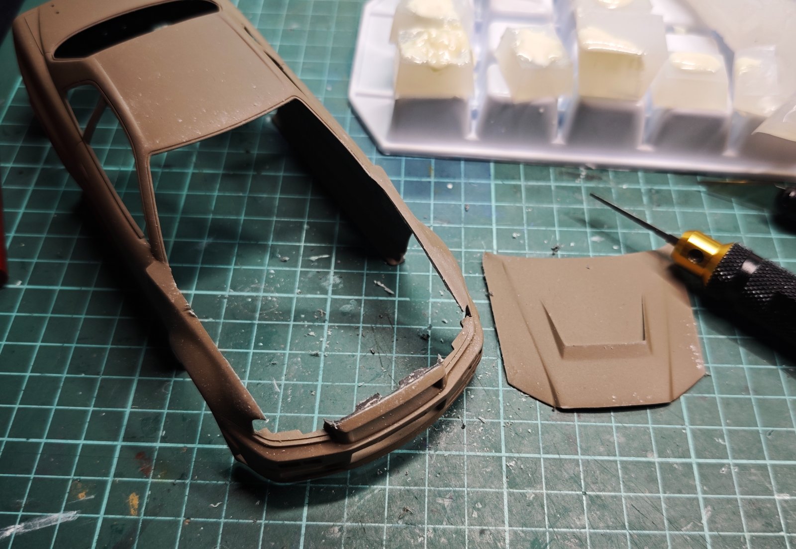

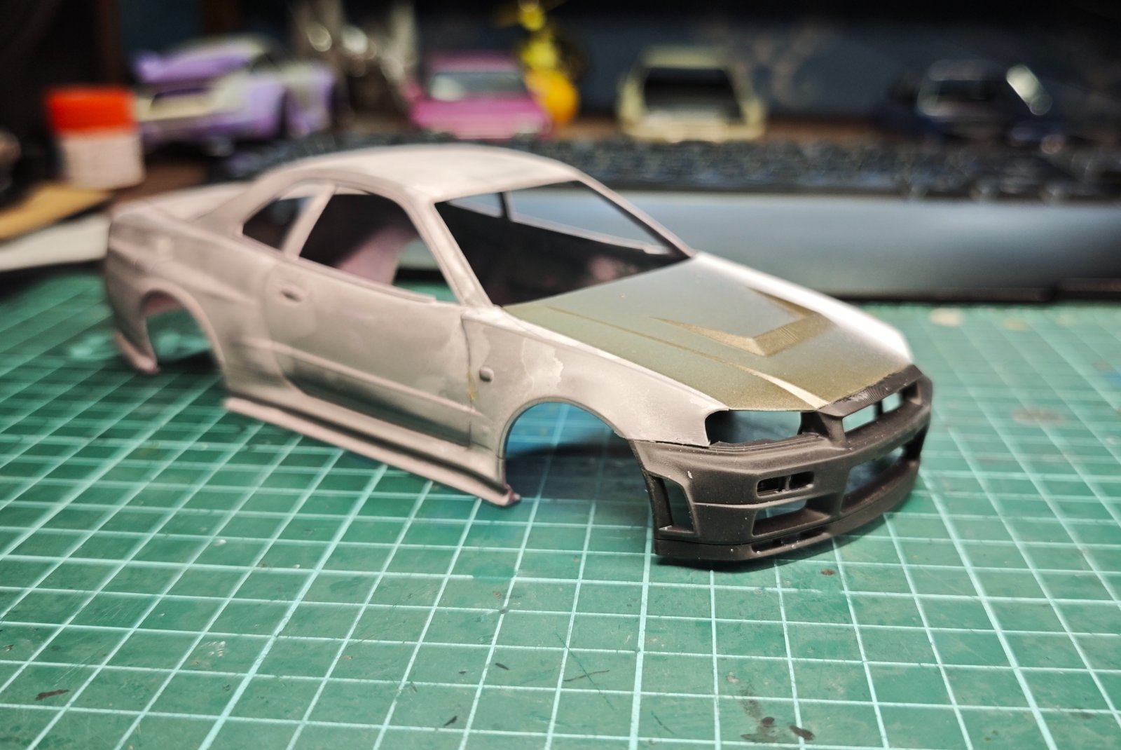

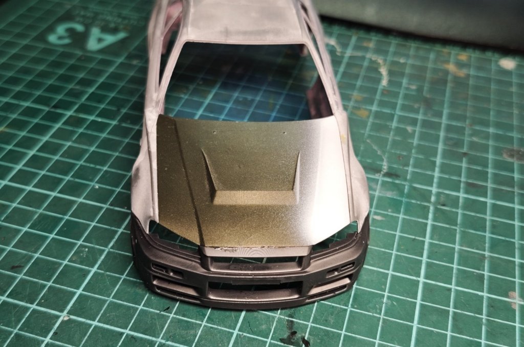

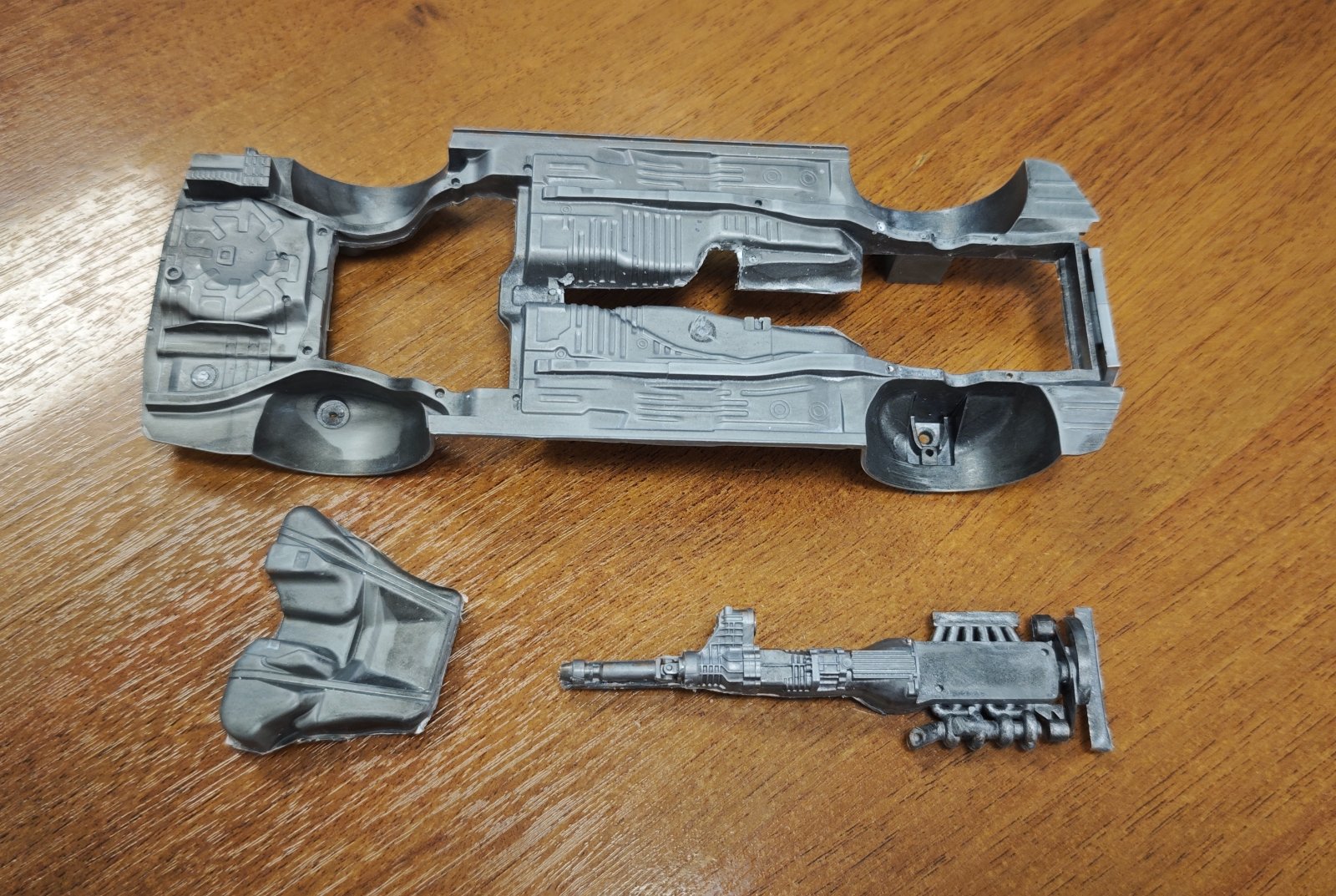

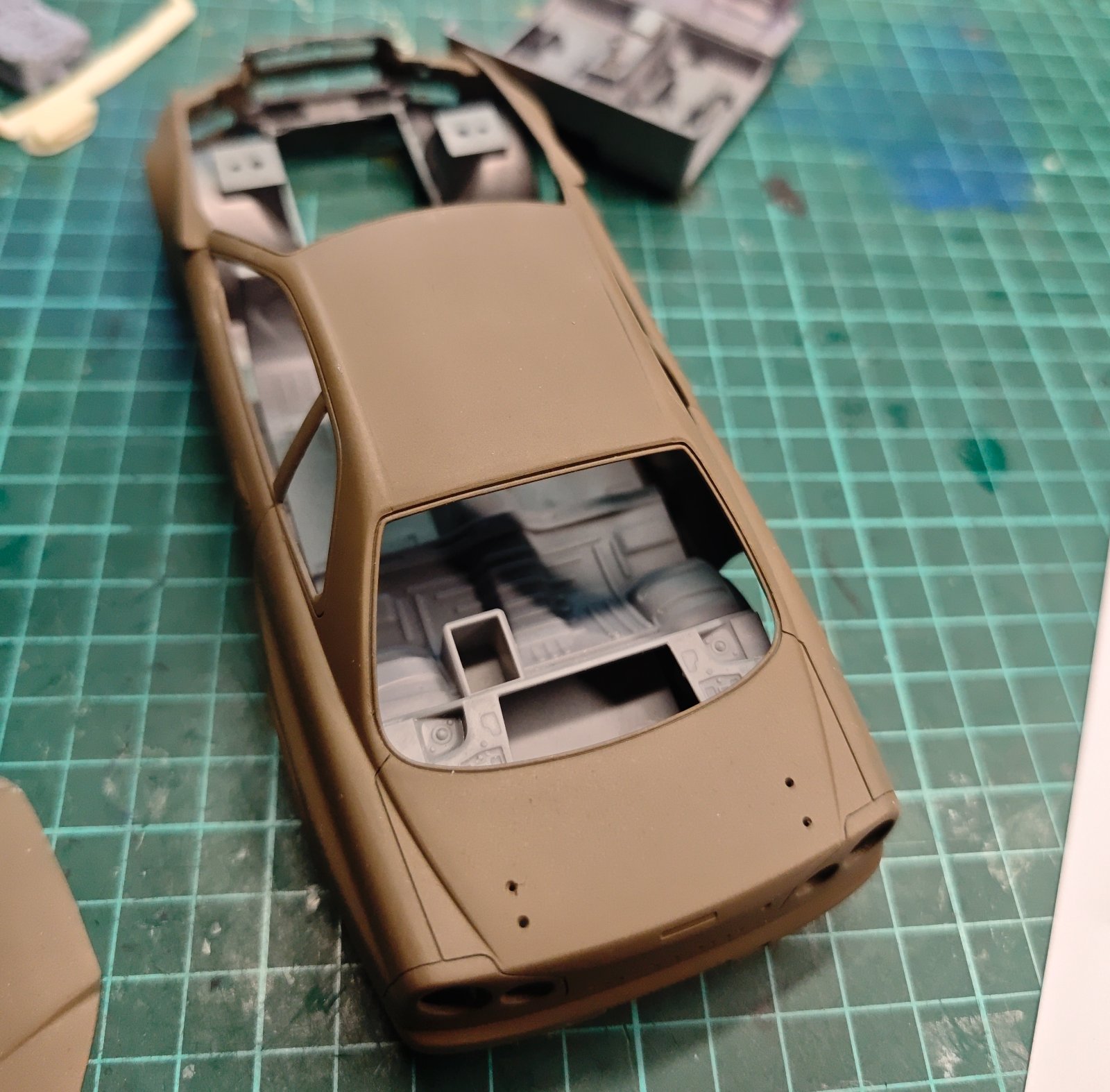

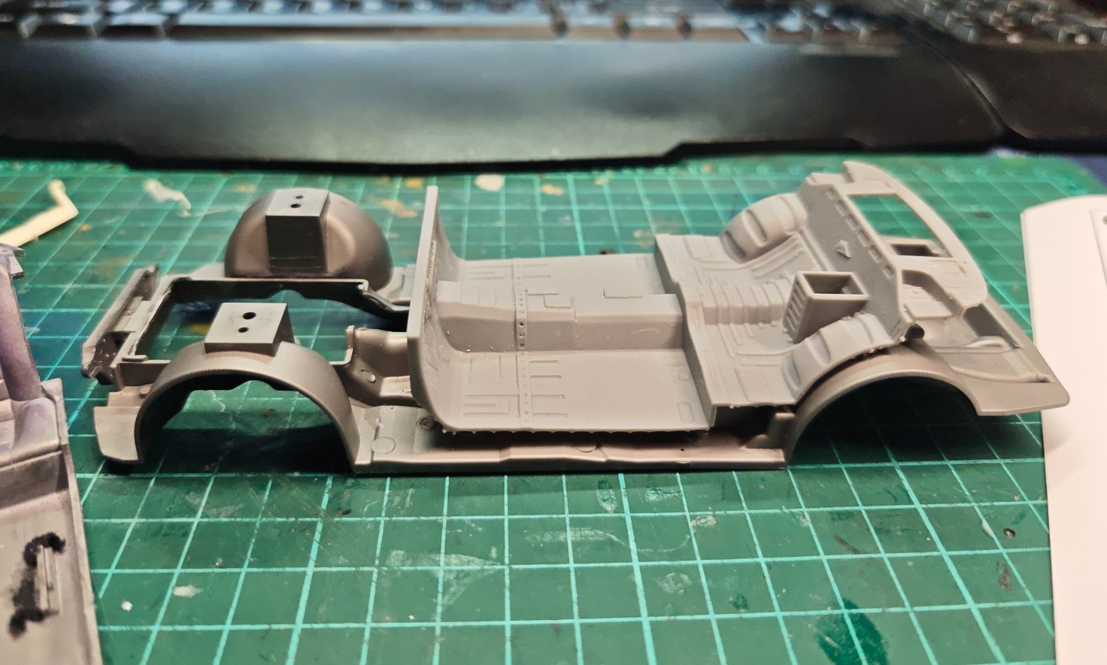

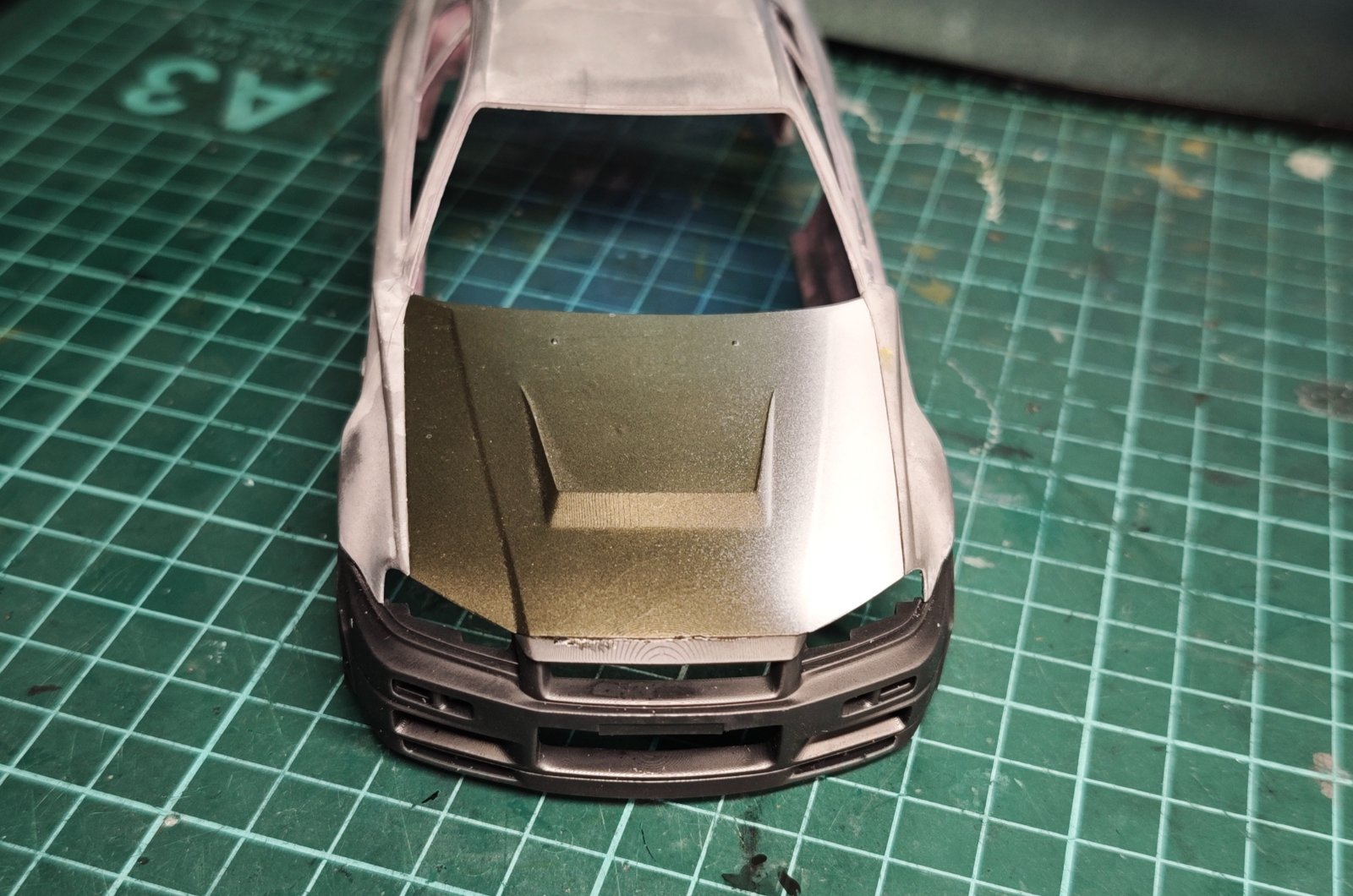

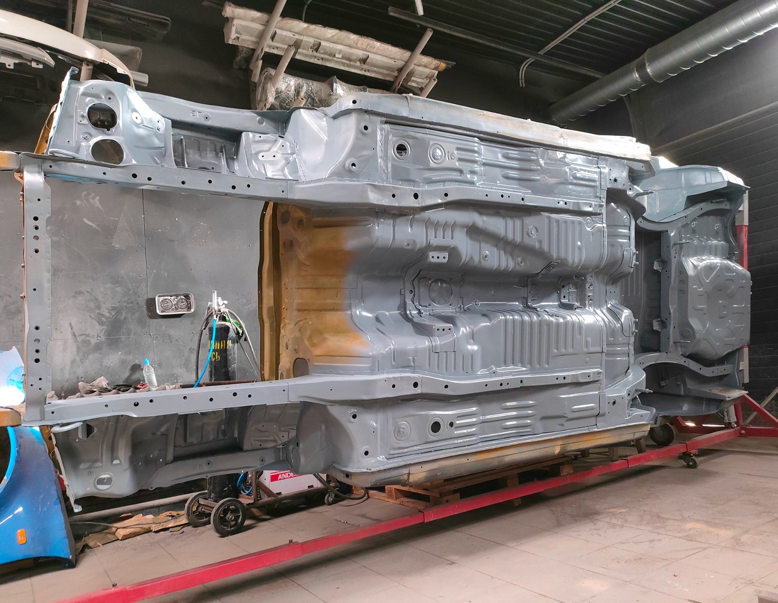

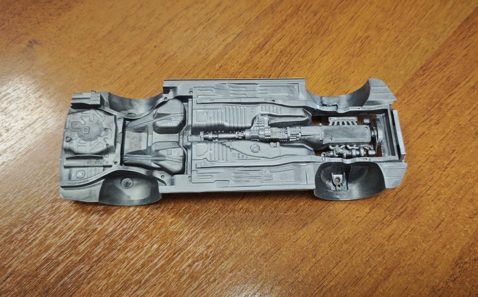

Skalnik 640 Опубликовано 24 Sep 2026, 08:40:06 Автор Жалоба Поделиться Опубликовано 24 Sep 2026, 08:40:06 (изменено) @vova26003 ты негодяй! Капот вырезал, теперь надо сделать упоры на кузове под него и снять массу с самого капота изнутри. Дальше берем днище на работу, надо снять всё лишнее под будущую постройку Бак и двигатель с КПП демонтированы, надо клеить пластик и закрывать дыры. На Drive2 нашел хороший БЖ с реставрацией R34, буду ориентироваться на эти фотки. З.ы. продам контрактный бак и КПП со Skyline R34, состояние судите по фото Изменено 24 Sep 2026, 08:44:14 пользователем Skalnik 4 Ссылка на сообщение Поделиться на другие сайты
vova26003 45 Опубликовано 24 Sep 2026, 09:18:59 Жалоба Поделиться Опубликовано 24 Sep 2026, 09:18:59 Негодяй или злодей? Определись) Классный запил Вась! Чувствую себя "крестным отцом" твоих запилов)) Нишу запуски долой, термоэкран выхлопа тоже Да и на втором скае капот туда же) 1 Ссылка на сообщение Поделиться на другие сайты
Skalnik 640 Опубликовано 24 Sep 2026, 10:49:28 Автор Жалоба Поделиться Опубликовано 24 Sep 2026, 10:49:28 1 час назад, vova26003 сказал: Негодяй или злодей? Определись) Сложный выбор 1 час назад, vova26003 сказал: Нишу запуски долой, термоэкран выхлопа тоже Да и на втором скае капот туда же) Термо экран уберу дома, нишу не буду, повода не вижу. Синий Скай будет изкоробка, ни каких запилов Ссылка на сообщение Поделиться на другие сайты

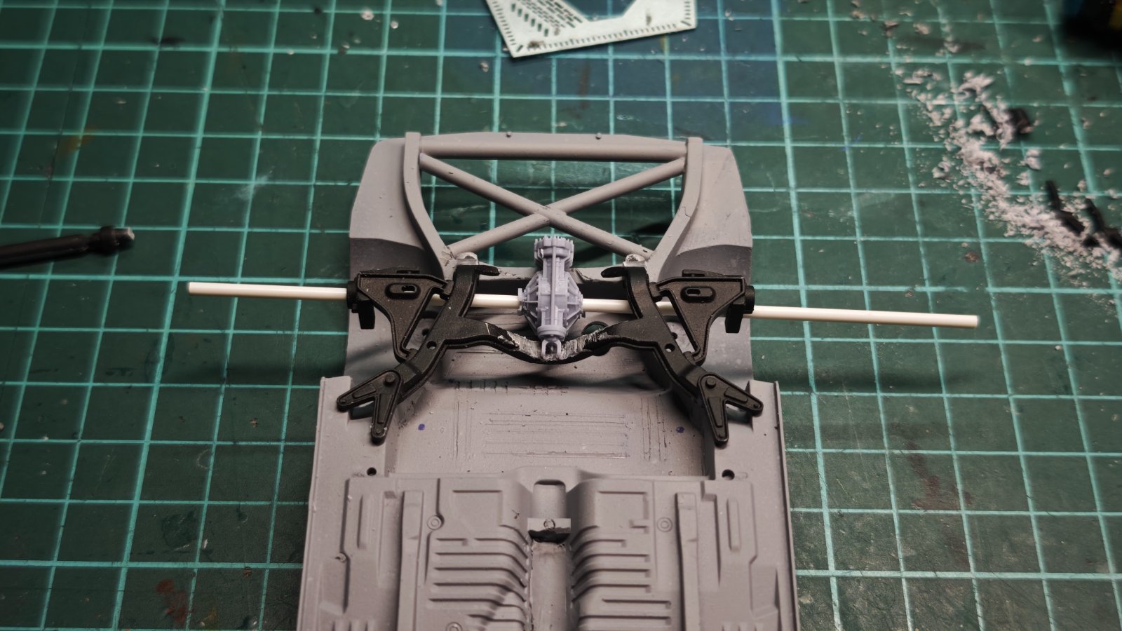

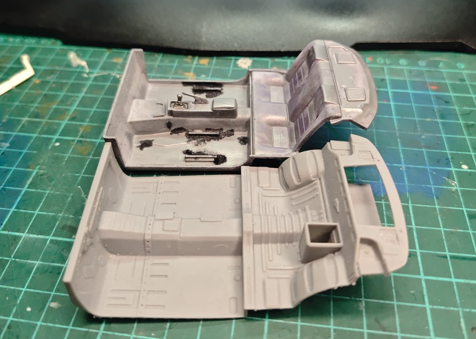

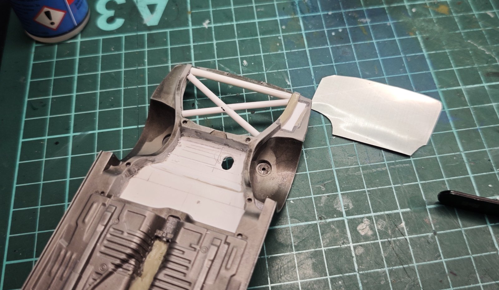

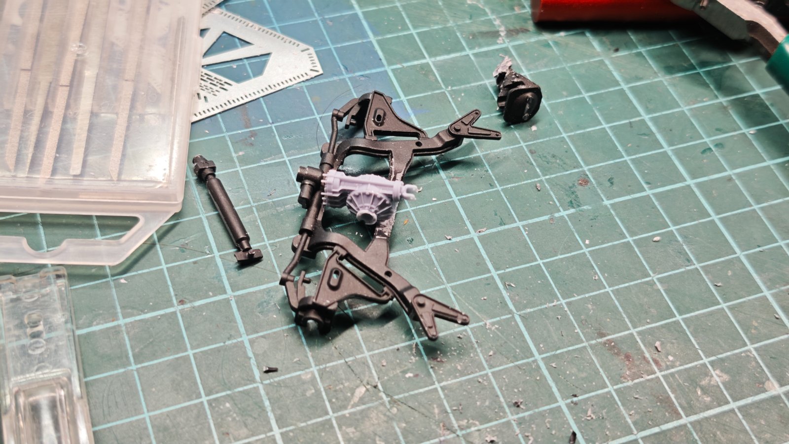

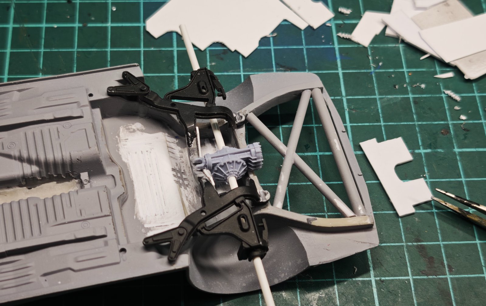

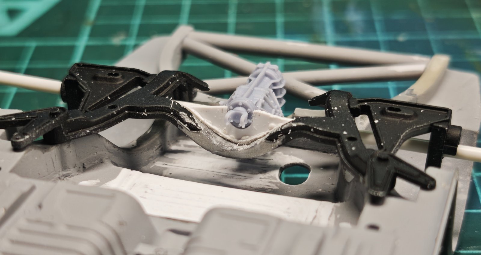

Популярный пост Skalnik 640 Опубликовано 30 Sep 2026, 04:29:04 Автор Популярный пост Жалоба Поделиться Опубликовано 30 Sep 2026, 04:29:04 (изменено) Нашел у себя в закромах печатный салон, примерил. Встаёт вроде нормально, но выяснилось, что он от 15ой Сильвии :) На днище приклеил пластик под баком, сделал распорки на задние лонжероны. На кузове приклеил полоски для упоров капота. Над распорками будет кусок алюминия, имитирующий настоящий листовой алюминий :) Первое днище надо уже красить, но у меня тут внезапная, командировка нарисовалась, придется всё остановить... Ах да, яж ещё редуктор задний решил сменить. Вырезал родной, убрал подруливающую заднюю рейку. Буду изобретать кронштейны крепления на подрамник. Изменено 30 Sep 2026, 04:35:23 пользователем Skalnik 7 Ссылка на сообщение Поделиться на другие сайты
vova26003 45 Опубликовано 30 Sep 2026, 04:51:32 Жалоба Поделиться Опубликовано 30 Sep 2026, 04:51:32 За редуктор отдельный лайк! Вася, очень годный запил, благо я тебя на него ублотал) 1 Ссылка на сообщение Поделиться на другие сайты

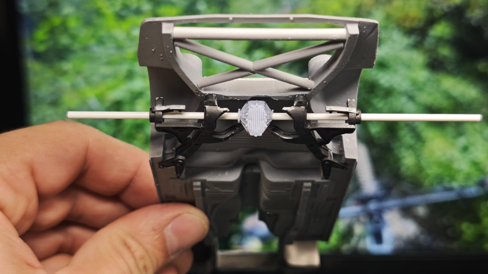

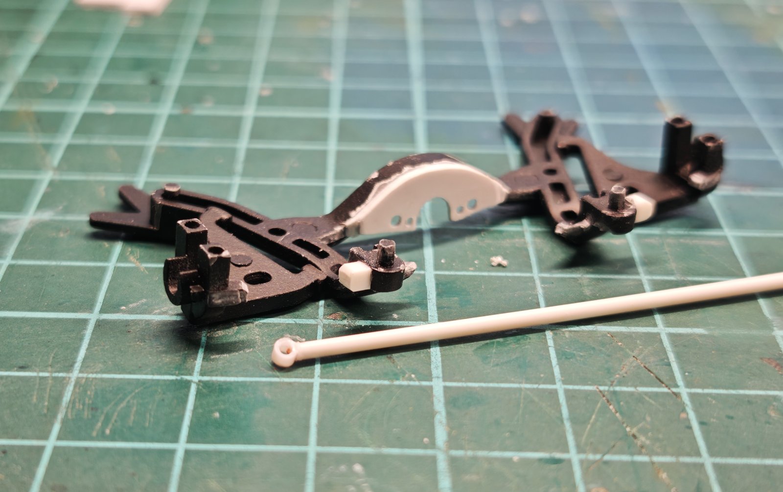

Skalnik 640 Опубликовано 1 Oct 2026, 01:53:19 Автор Жалоба Поделиться Опубликовано 1 Oct 2026, 01:53:19 (изменено) Вчера пол дня просидел в аэропорту, в итоге борт отменили, север не принимает... Вечером дома сделал фронтальное крепление редуктора, под фланец. Подготовил пластину для заднего крепления, буду подгонять ещё. Позже ещё вид крепления допилю по красивше. По наводке @vova26003, спасибо тебе , начал делать задние поперечные рычаги, взамен срезанной подруливаюшей рейки. Ещё не решил, будут ли они цельные, или "регулируемые, с гайками". Вечером попробую сделать имитацию граней в середине рычага. И сам подрамник потом в яркий цвет покрашу, этож дрифт! Изменено 1 Oct 2026, 02:02:56 пользователем Skalnik 4 Ссылка на сообщение Поделиться на другие сайты
vova26003 45 Опубликовано 1 Oct 2026, 02:19:39 Жалоба Поделиться Опубликовано 1 Oct 2026, 02:19:39 Они явно должны быть регулируемыми Ссылка на сообщение Поделиться на другие сайты

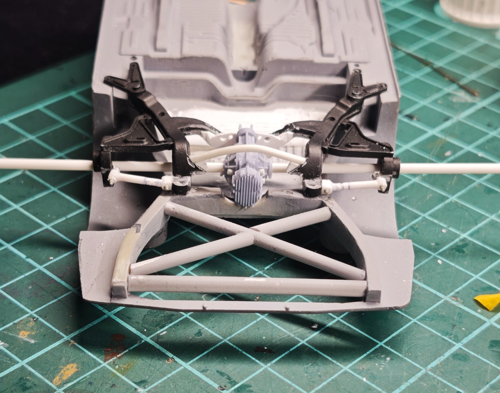

Skalnik 640 Опубликовано 2 Oct 2026, 01:36:08 Автор Жалоба Поделиться Опубликовано 2 Oct 2026, 01:36:08 (изменено) Успел сделать рычаги, попробовал сделать имитацию гаек регулировки. Получились кривовато, но сойдёт. Болты добавил ещё. Редуктору сделал второе крепление, на фото промежуточная версия, там почти готовая конструкция уже. Надо пройти нождачкой по углам и вроде можно красить. Сегодня снова пытаюсь улететь в командировку Изменено 2 Oct 2026, 01:36:42 пользователем Skalnik 3 Ссылка на сообщение Поделиться на другие сайты

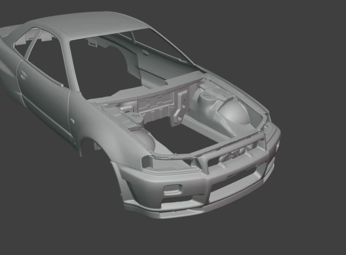

Skalnik 640 Опубликовано 3 Oct 2026, 12:51:17 Автор Жалоба Поделиться Опубликовано 3 Oct 2026, 12:51:17 (изменено) А пока я в недрах тундры пропадаю, Никита ScaleParts обновляет подкапотку на 34ку Изменено 3 Oct 2026, 12:54:04 пользователем Skalnik 2 Ссылка на сообщение Поделиться на другие сайты

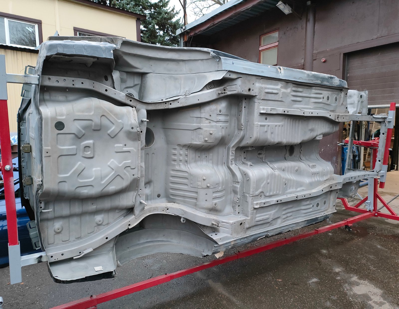

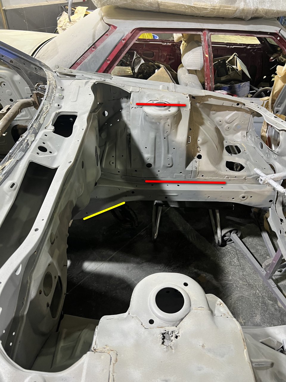

PETERSON 10747 Опубликовано 5 Oct 2026, 06:59:54 Жалоба Поделиться Опубликовано 5 Oct 2026, 06:59:54 В 03.10.2026 в 15:51, Skalnik сказал: Никита ScaleParts обновляет подкапотку на 34ку Пока очень странно выглядит. Как минимум, чашки должны быть параллельны лонжеронам (красные линии), а в задней части лонжероны должны нырять вниз (жёлтая линия). Фото отсюда. https://www.drive2.ru/l/714688881320013165/ 1 Ссылка на сообщение Поделиться на другие сайты
Skalnik 640 Опубликовано 7 Oct 2026, 00:38:25 Автор Жалоба Поделиться Опубликовано 7 Oct 2026, 00:38:25 В 05.10.2026 в 13:59, PETERSON сказал: Пока очень странно выглядит. Как минимум, чашки должны быть параллельны лонжеронам (красные линии), а в задней части лонжероны должны нырять вниз (жёлтая линия). Фото отсюда. https://www.drive2.ru/l/714688881320013165/ А я не вглядывался ещё в похожесть, но передам Никите :) Ссылка на сообщение Поделиться на другие сайты
