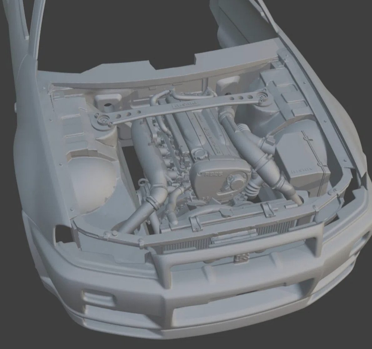

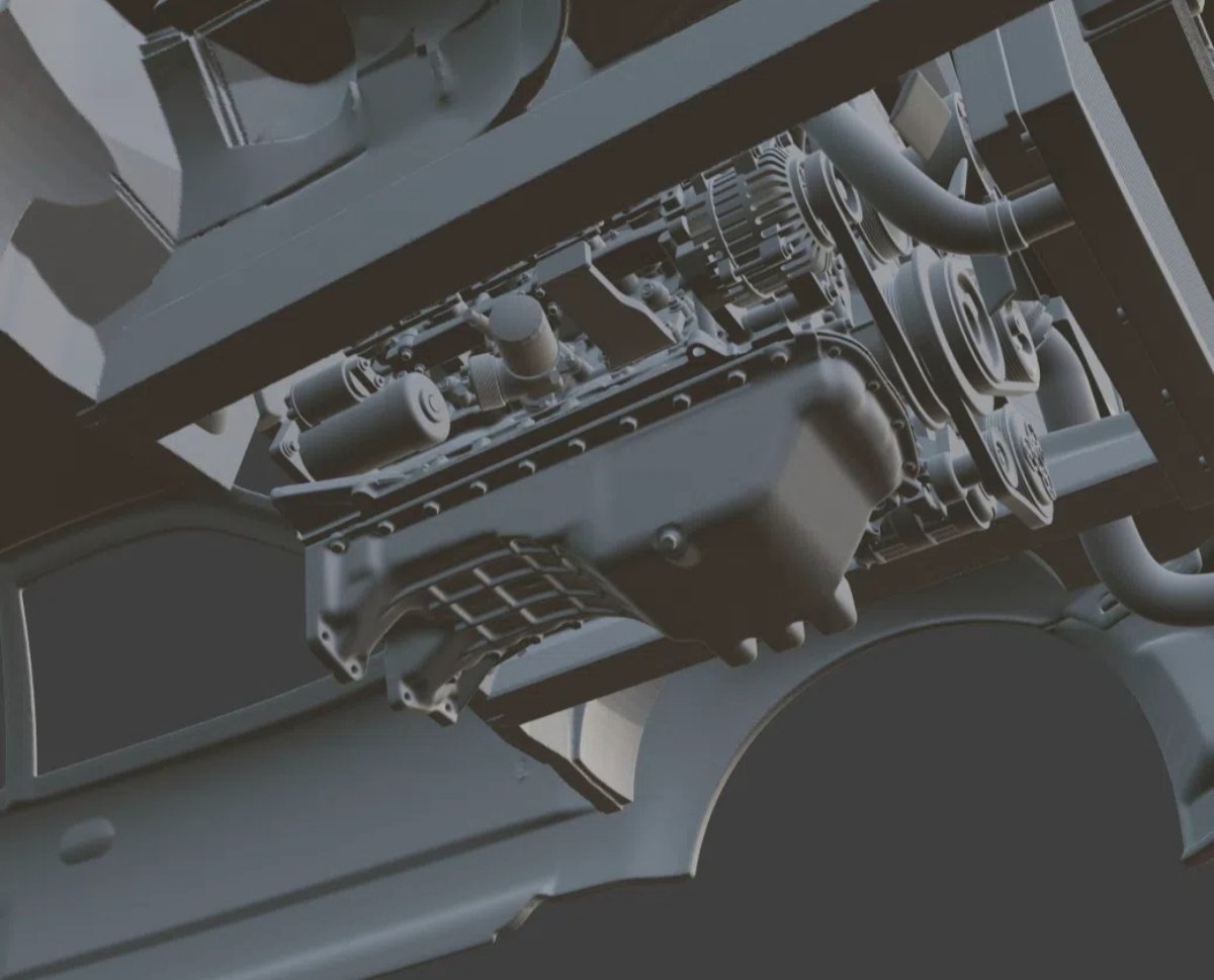

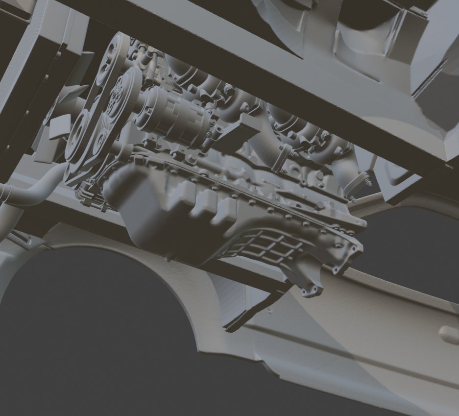

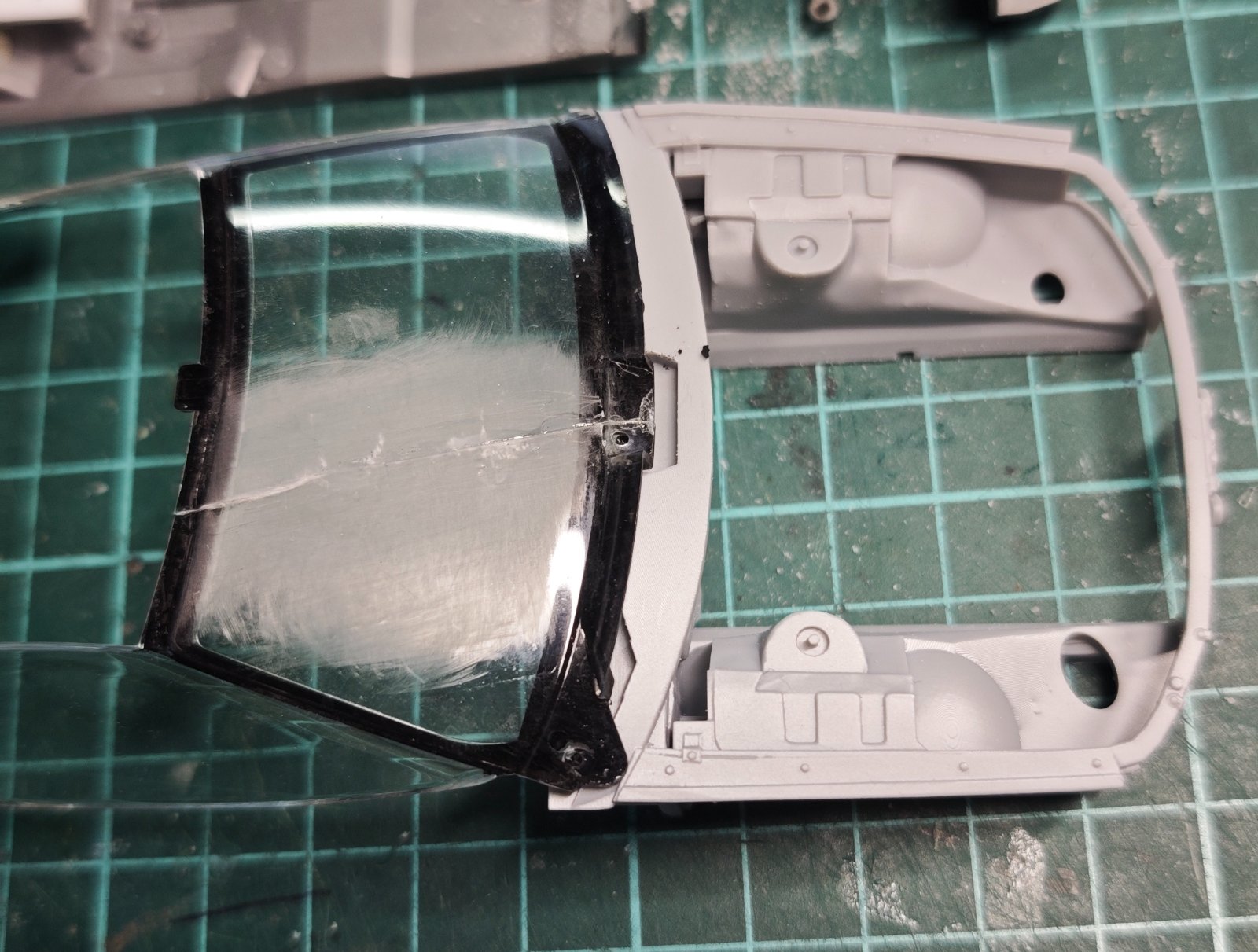

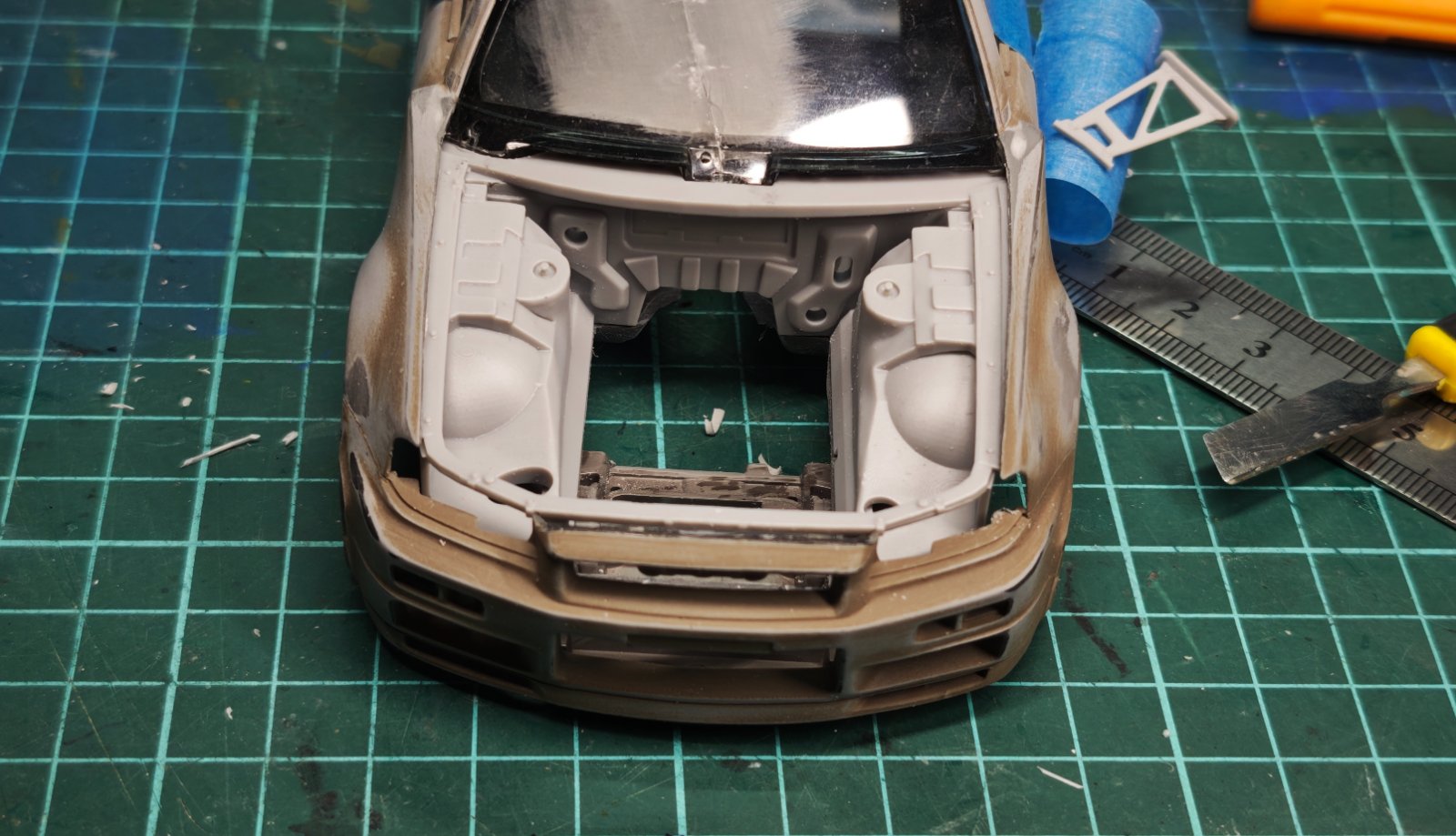

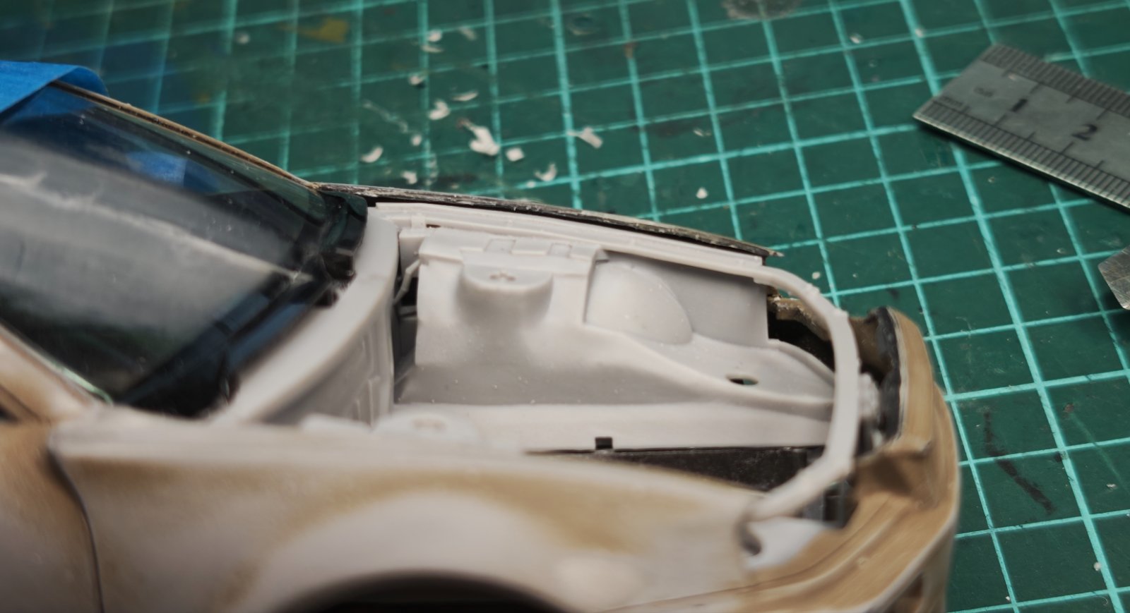

Skalnik 682 Опубликовано 24 Oct 2026, 13:20:14 Автор Жалоба Поделиться Опубликовано 24 Oct 2026, 13:20:14 (изменено) Наконец-то я выбрался из тундры на связь. Ещё не дома, но уже и не там. Никита скинул фотки примерки движка и подкапотки: В понедельник вернусь домой и продолжу заднюю подвеску, а на днях как раз подкапотка приедет и можно будет днище пилить Изменено 27 Oct 2026, 01:33:07 пользователем Skalnik 2 Ссылка на сообщение Поделиться на другие сайты

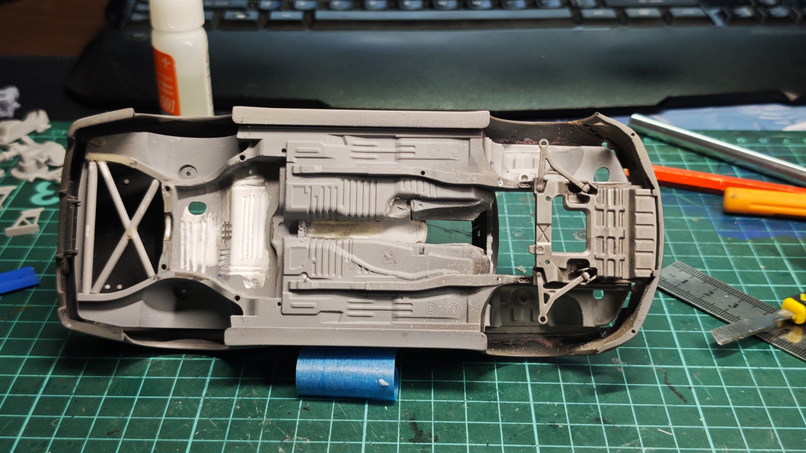

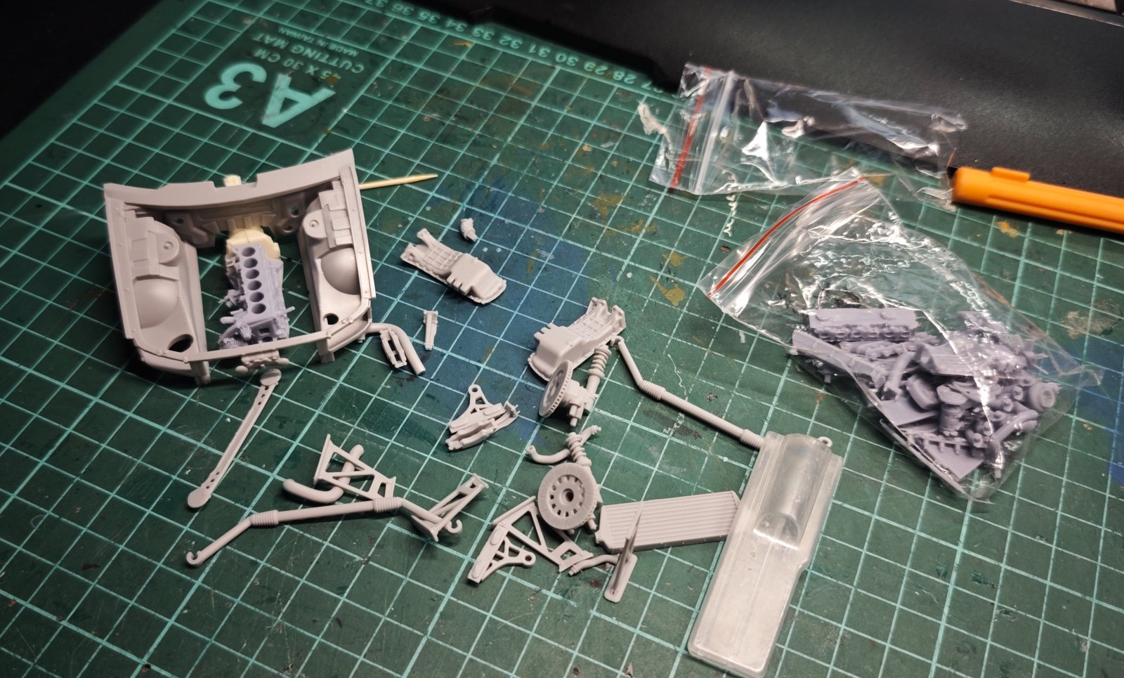

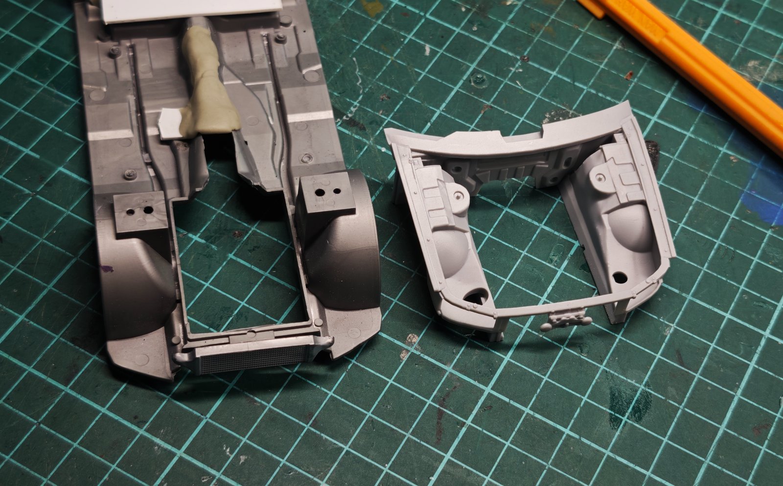

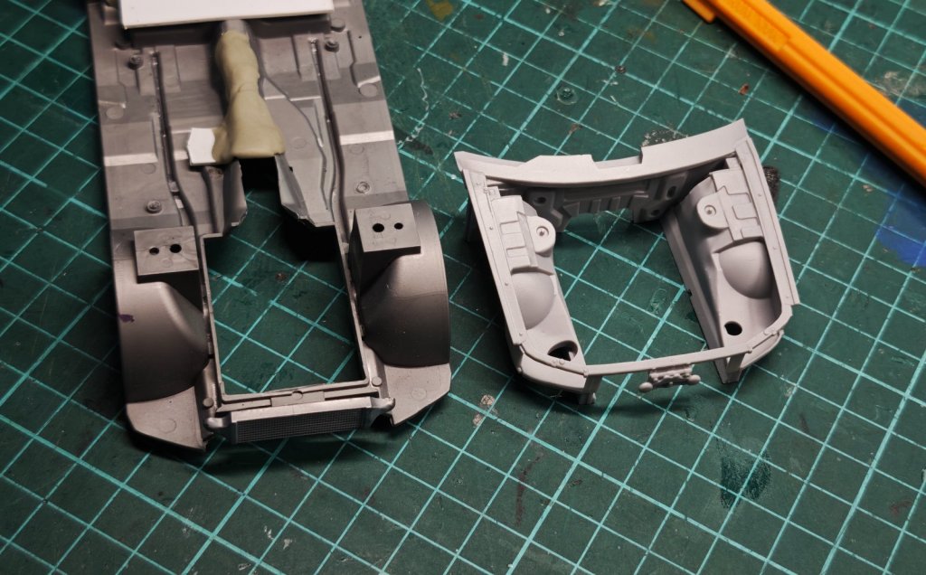

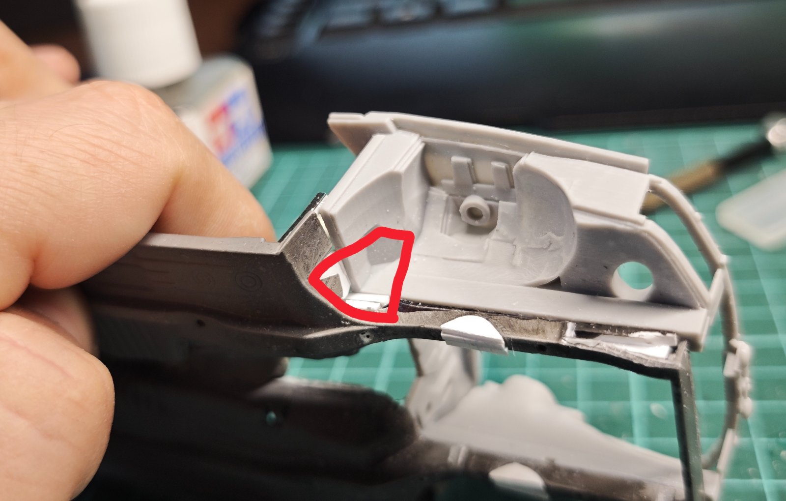

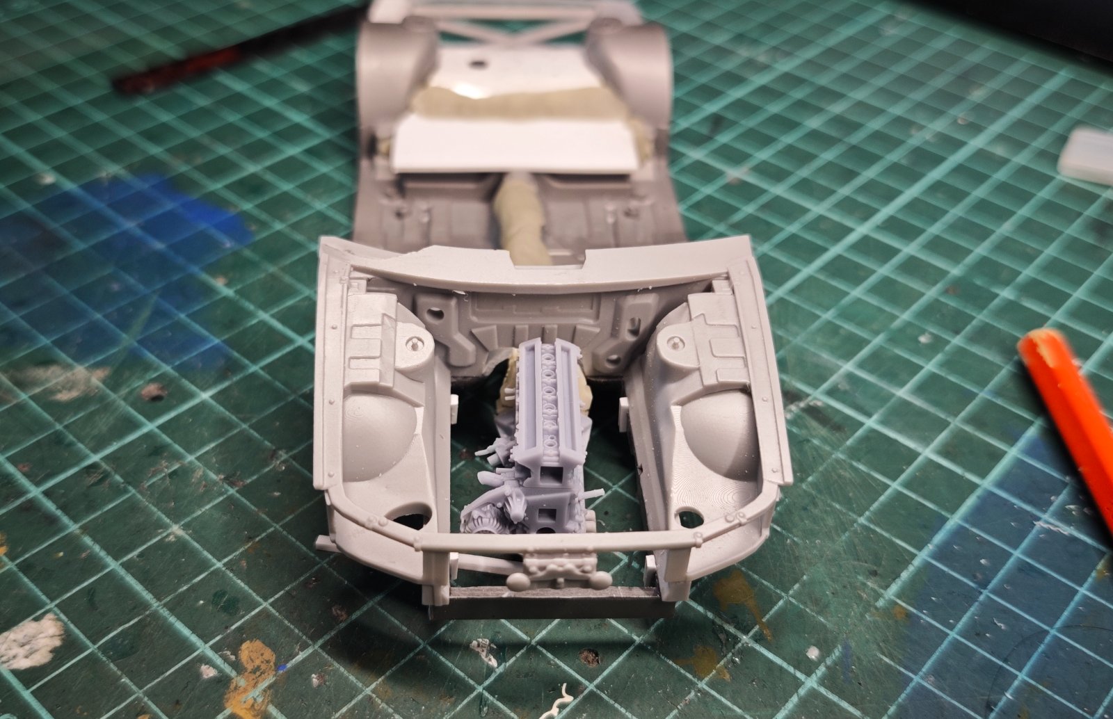

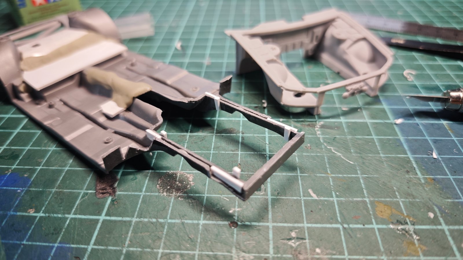

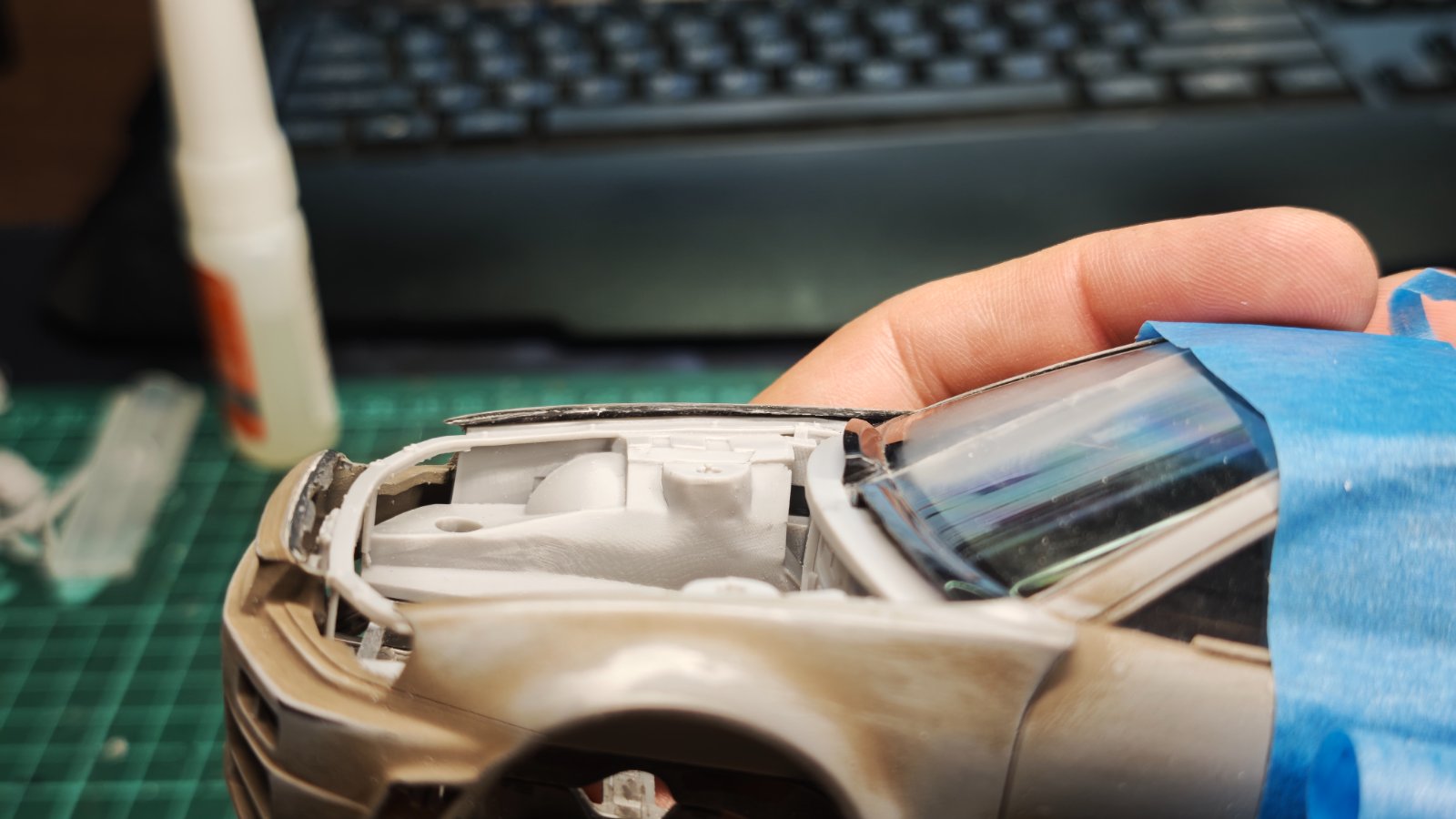

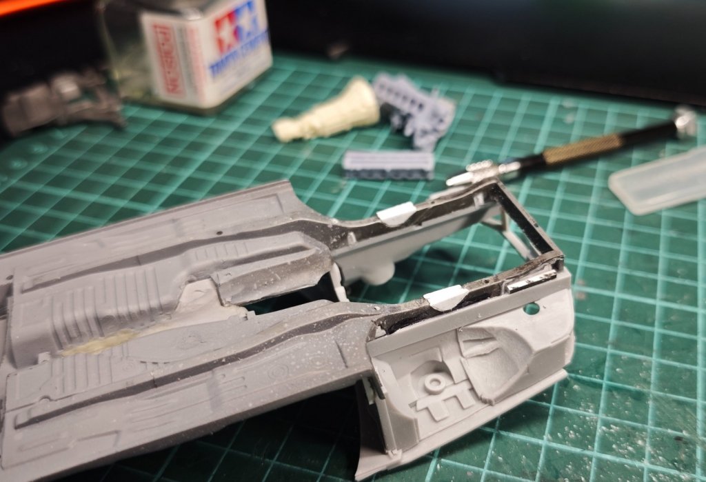

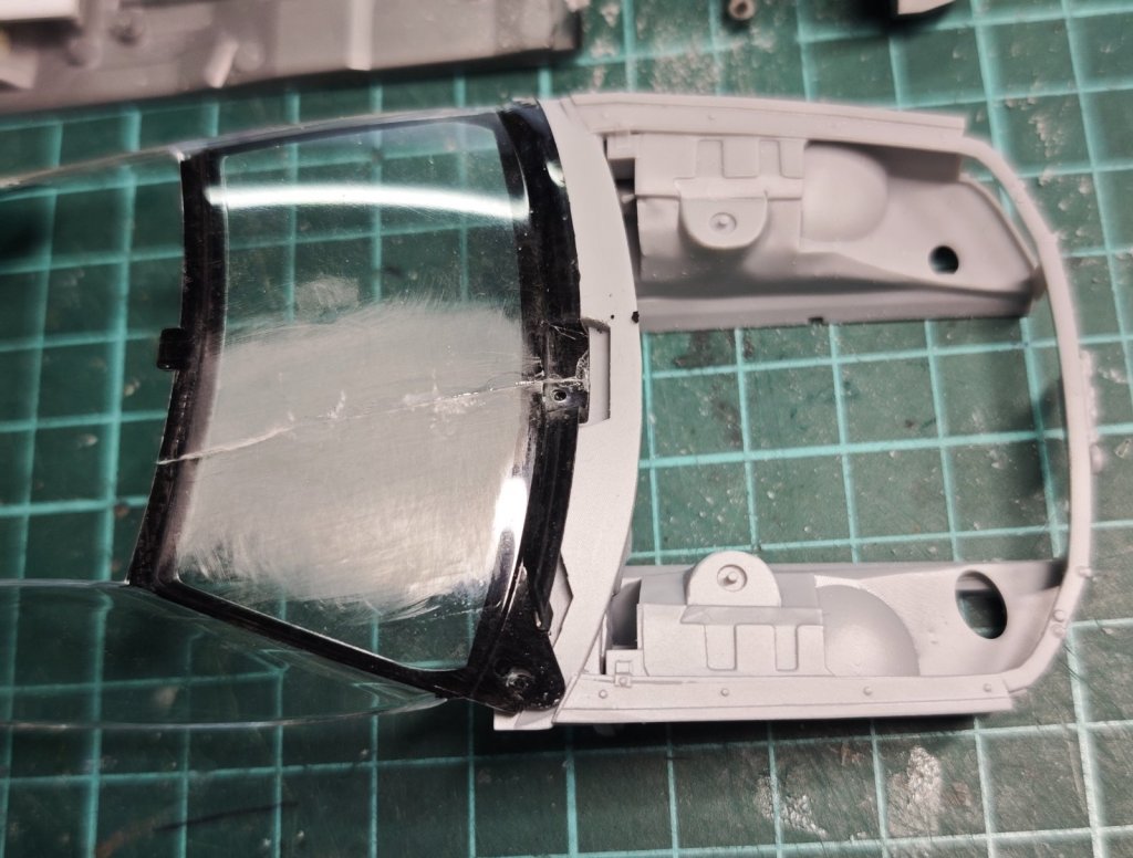

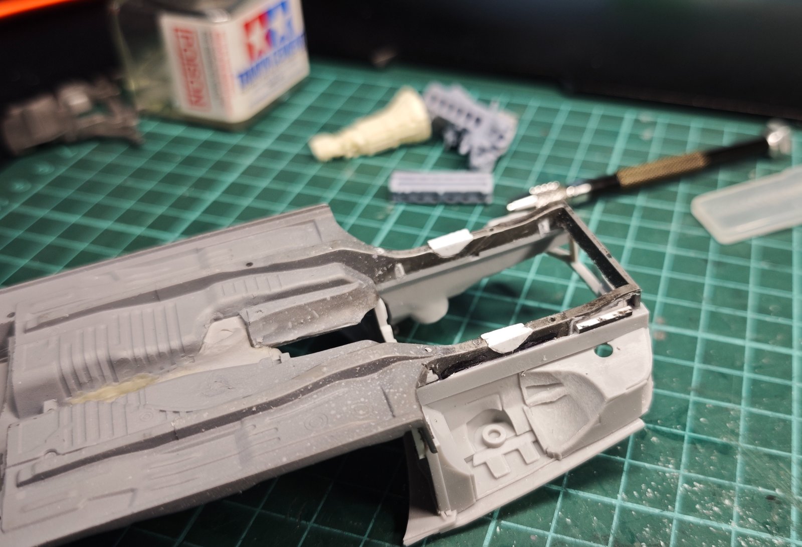

Популярный пост Skalnik 682 Опубликовано 31 Oct 2026, 06:00:08 Автор Популярный пост Жалоба Поделиться Опубликовано 31 Oct 2026, 06:00:08 (изменено) Так-с, вчера приехала подкапотка и дополнения к движку. В пакетике слева сам двигатель RB26det, последняя версия от ScaleParts. Начинаем срезать лишнее и постепенно подгонять. Как и ожидалось, мои выступы под капот пришлось срезать, они лишние. Выступ под стекло совпадает не полностью, у меня стекло будет отдельное, т.к. целых стекляшек на 34ки у меня нет, к сожалению... После некоторых подгонок получается такая картина: Для примерки пока использую сток подрамник, т.к. защита на нём является элементом крепления днища к кузову. Дальше его придется сильно распилить, т.к. стойки подкапотки рассчитаны под свои рычаги, а они идут без подрамника. Надо будет по месту импровизировать. Лонжерон в районе выемки под привода совсем тонкий, даже боялся за него немного. Где можно было, вклеил в него 1мм пластик, чтоб конструкция более монолитная была после приклейки подкапотки. "Заварил" выемки под привода в лонжеронах, подсохнет и буду 2к шпатлей выводить общую толщину лонжерона и замазывать щели. Кстати про щели. Сначала начал вырезать скругленные уголки на днище, чтоб подогнать под углы подкапотки, а потом глянул референсы и понял, что наоборот надо будет этот угол скруглить. Просто так прикинул двигатель. Хотел уже частично покрасить его, но вспомнил что такую ошибку я совершил на седане R32 и потом в результате многочисленных примерок на уголках двигателя краска потерлась... может потому что там смола была, может потому что крашу акварельками водными... в общем сейчас решил красить двигатель после максимального количества примерок и подгонок. Пока клеилась подкапотка я примерил новые стойки спойлера, по высоте стало как я и хотел, сопоставимо с прототипом. А сток кузов решил смыть, психанул что-то... пересмотрел снова кузов под лампой, всё коцки замазал 2к шпатлей тамиевской, надо шлифовать и снова грунт и краску... Изменено 1 Nov 2026, 12:21:18 пользователем Skalnik 11 Ссылка на сообщение Поделиться на другие сайты

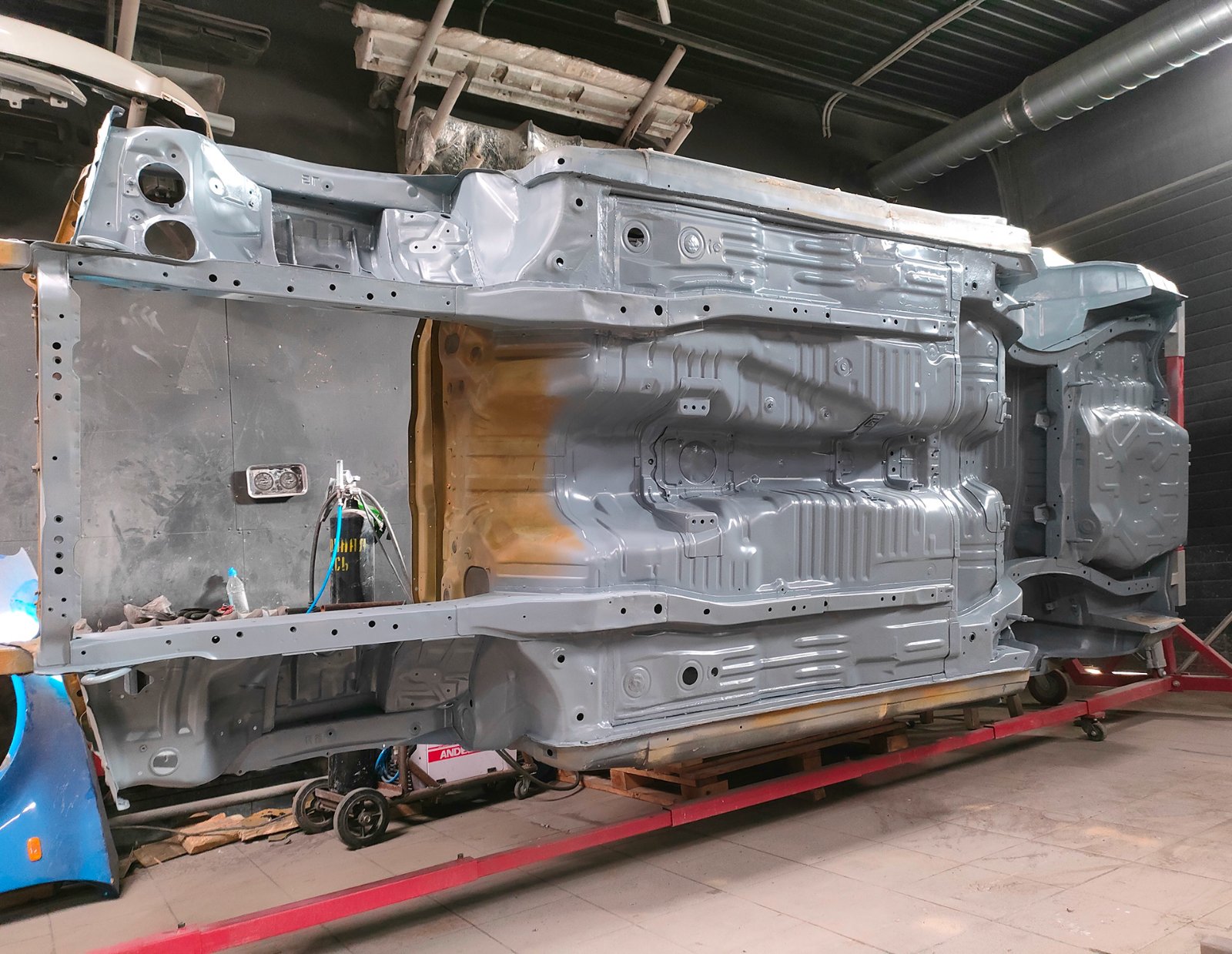

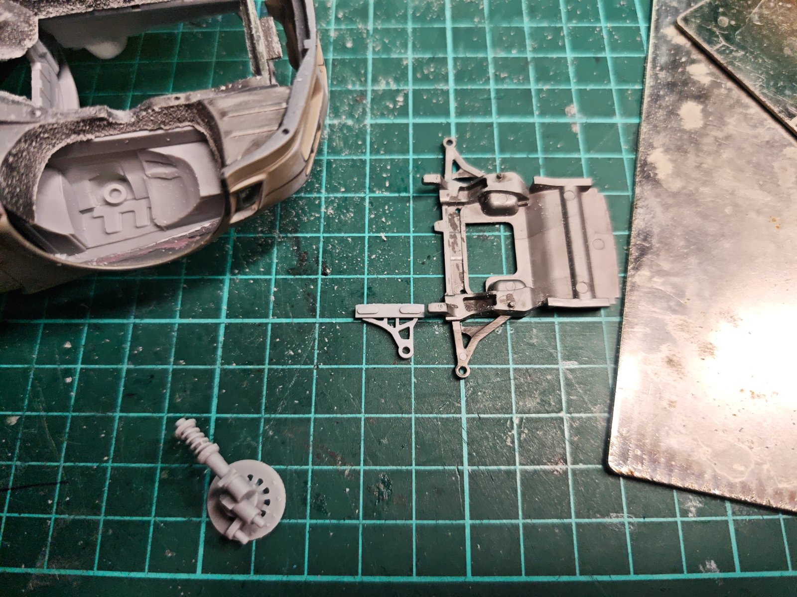

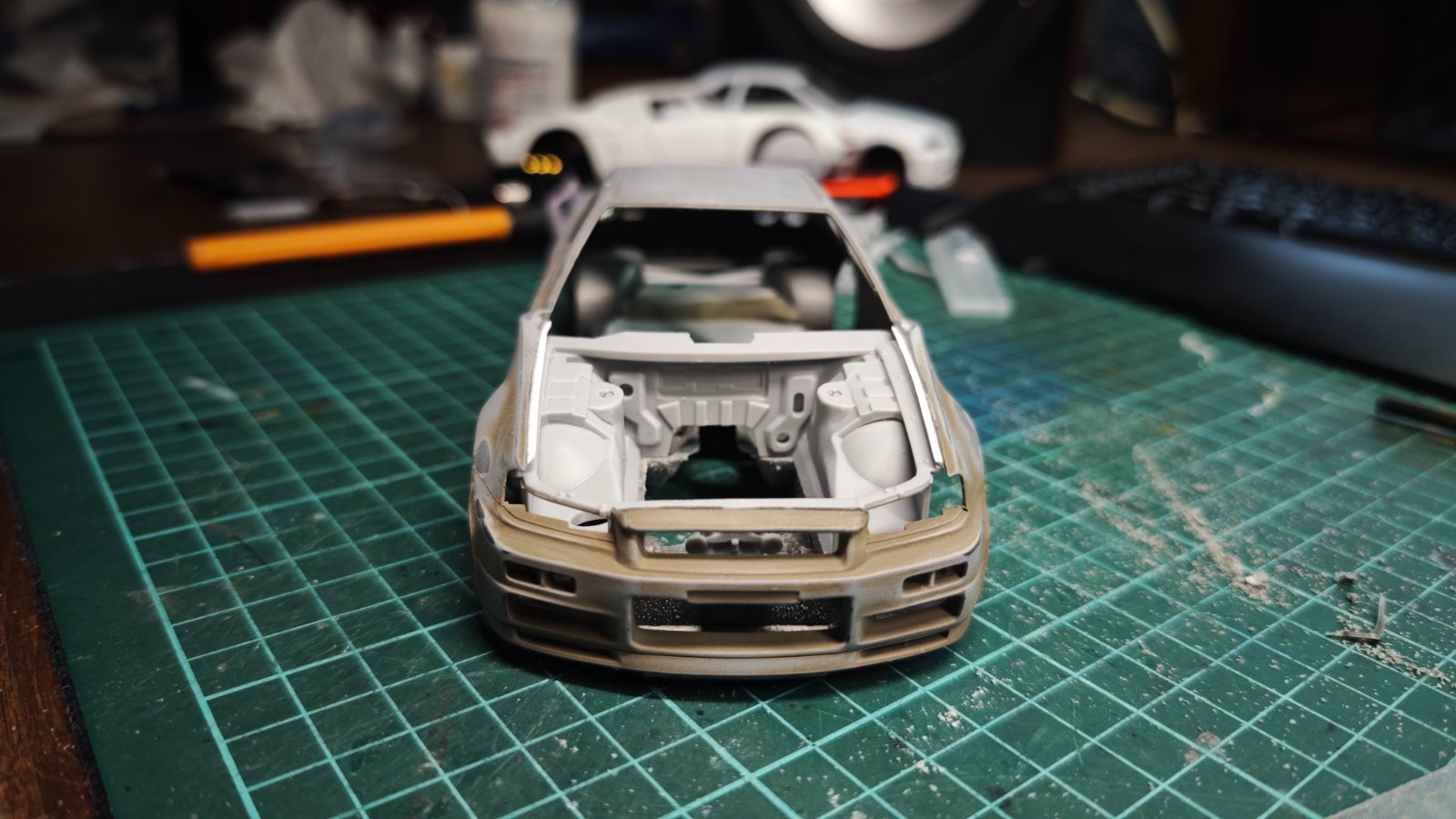

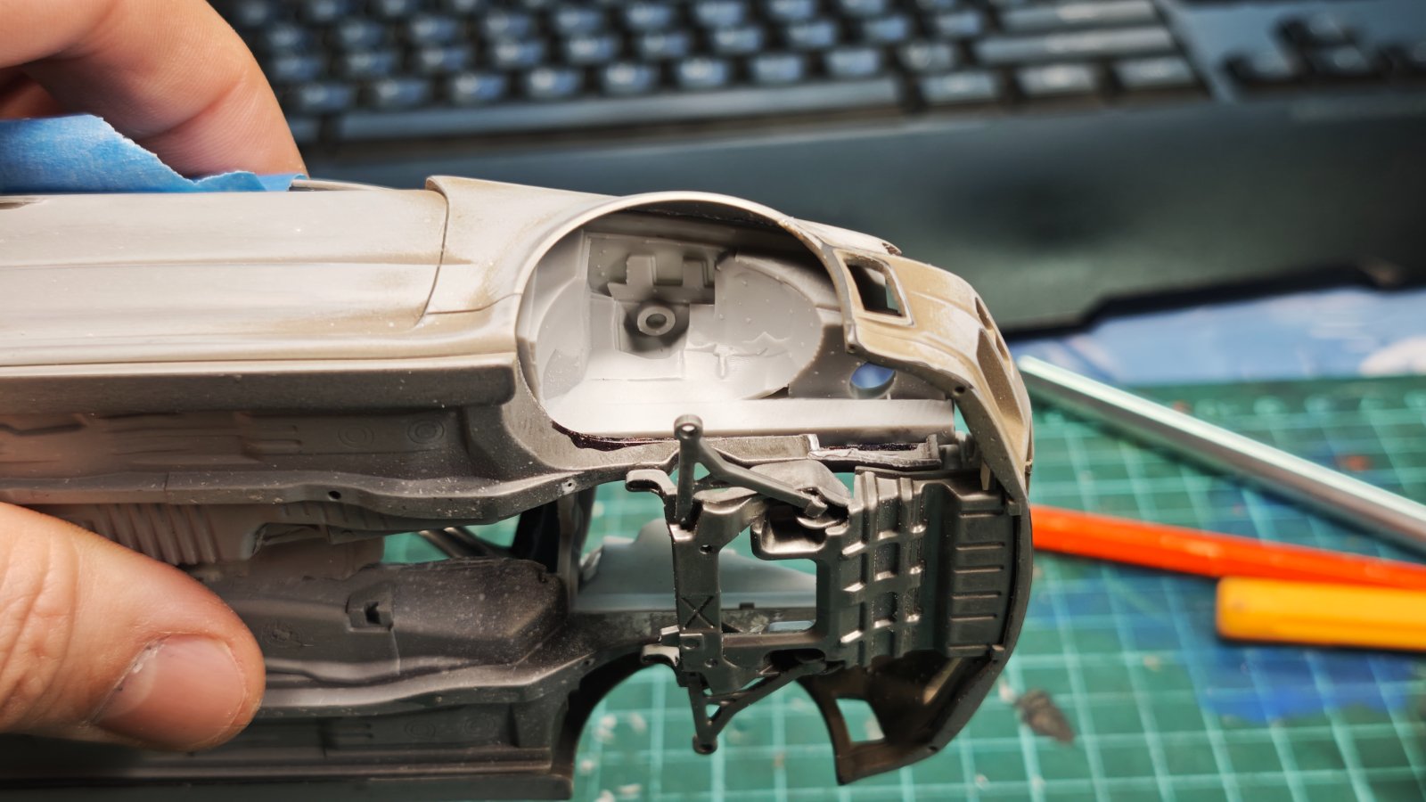

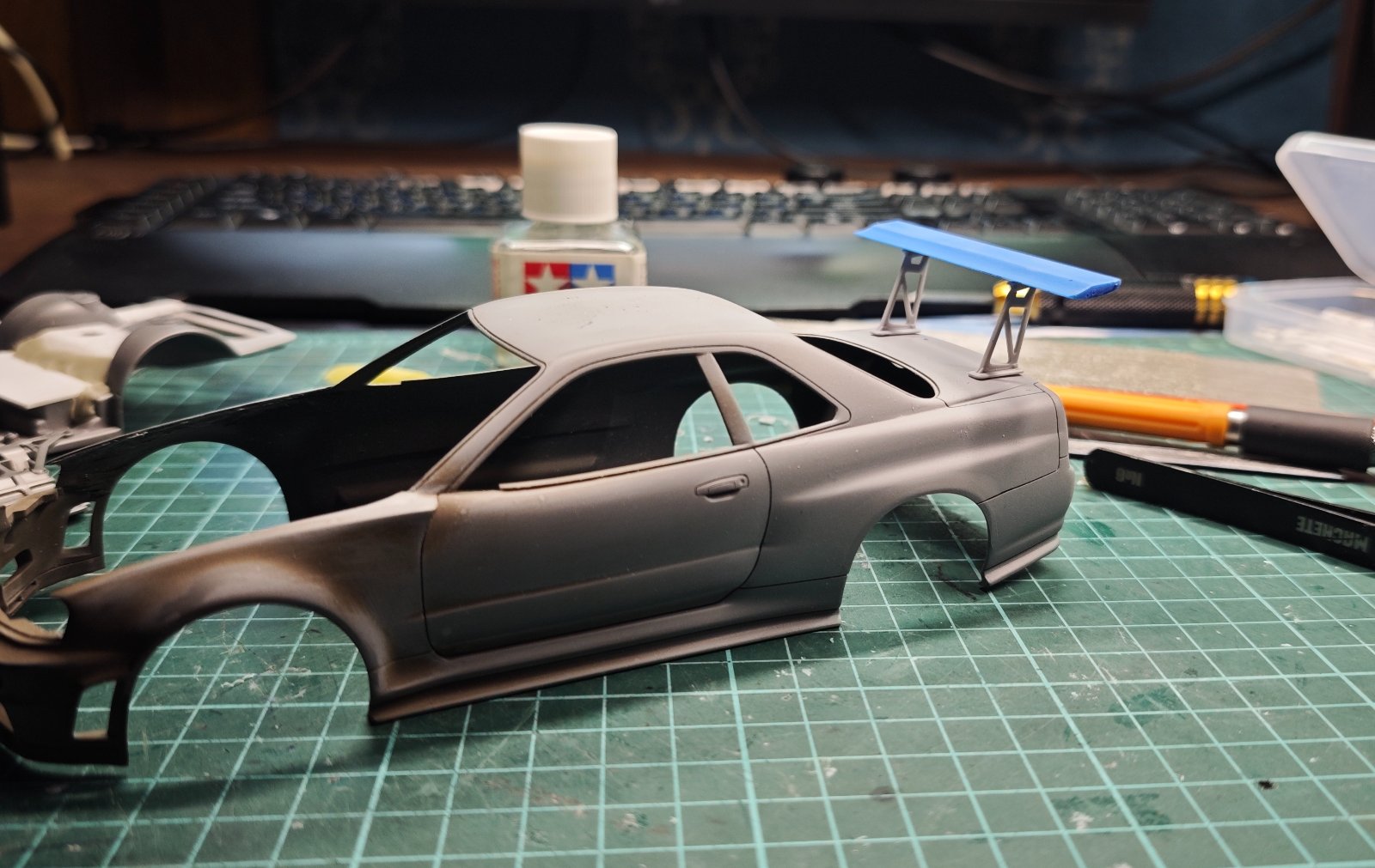

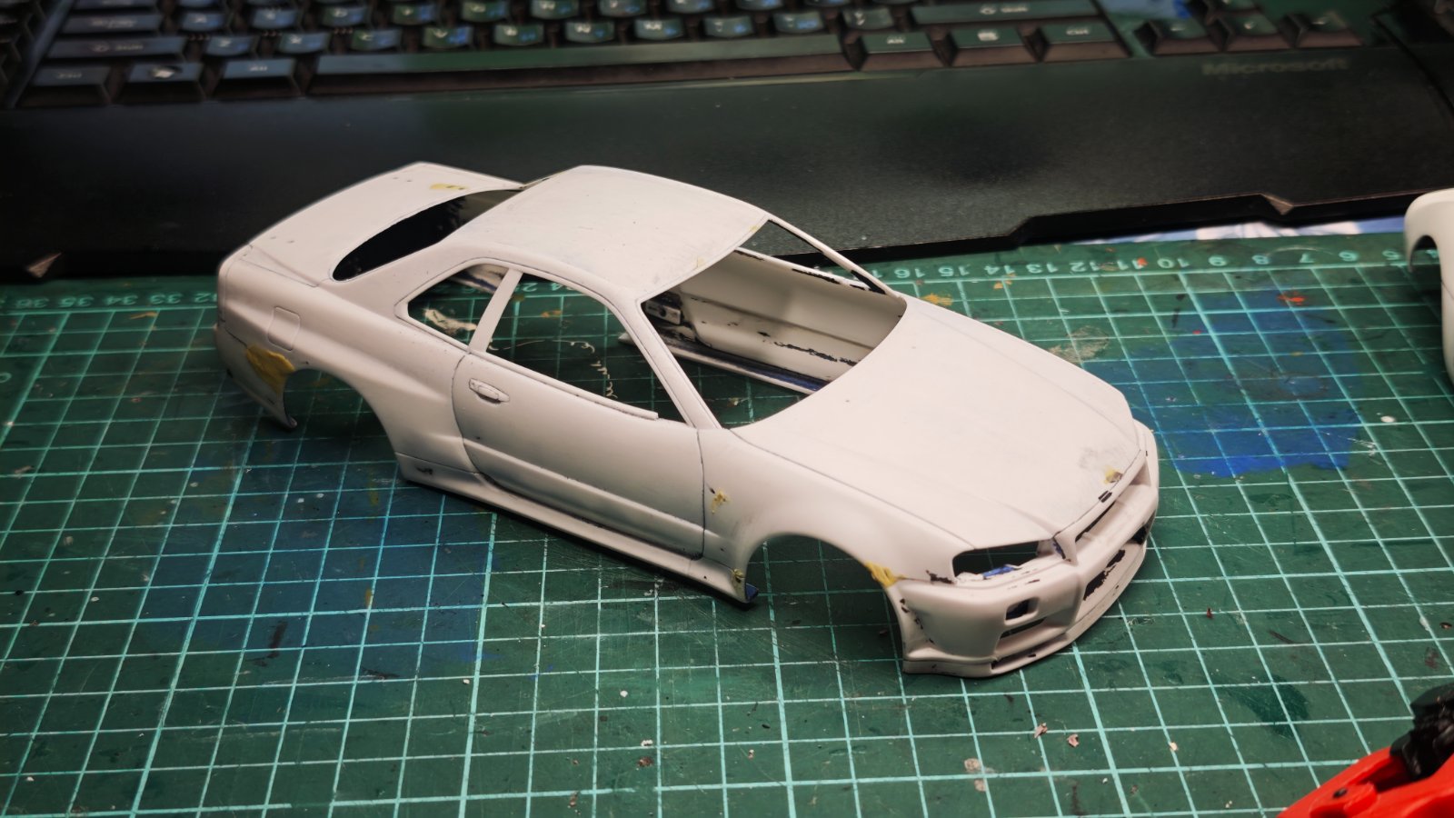

Skalnik 682 Опубликовано 3 Nov 2026, 02:37:44 Автор Жалоба Поделиться Опубликовано 3 Nov 2026, 02:37:44 (изменено) Вторая попытка покрасить сток скайлайн тоже провалилась ) Косяков по кузову уже не было, но я накрутил давления много, в итоге на капоте и крыше лег песок :( т.к. это металлик, шоркать не вариант, отправил снова в смывку. Надеюсь на третью попытку краски хватит, а то придется еще и днище перекрашивать... Продолжаю не спеша ковырять дрифт. Для соединения трансмиссии нужен кардан. Ни чего умнее, чем скопировать родную крестовину я не придумал ) отливаем две штуки, стачиваем, склеиваем. Добавляем "болтики", клеим трубу. Прикладываем КПП по кронштейну крепления. Говорят надо делать один кардан, не составной с подвесным как было в стоке. Значит еще на кузове кронштейн подшипника надо убрать. Всё-таки я сдался и решил покрасить двигатель и КПП, чтобы примерять было удобнее (временную склейку не хотел рассматривать). Буду хватать аккуратно, надеюсь не протру краску :) Примерка. В целом вроде влазит, значит можно как ориентир точку крепления КПП использовать, но я еще накину навесное на двигатель, проверю что ни что в моторный щит не упрётся потом... Окончательную длину кардана определю потом, когда всё на месте встанет. Пока заднюю крестовину на редукторе сделаю. Занялся приборкой. Дунул в черный, закрыл карбоном "лишнее". Датчики и тахометр из китайского листа декалей. Было предложение цифровую приборку делать, но у меня в запасах подходящей нет, пусть так будет. Сама панель еще маленько доработается ближе к финишу. Складку на карбоне внизу вижу, да :( закрою её позже. Рулевую колонку возьму от Калсоника и педальный узел тоже. Хотя может и у ScaleParts педальный узел закажу, печатный... зависит от того на сколько эта стройка затянется... На фоне лежат сток диски, они пойдут на стоковый кузов. Синий с белым, самое оно. Изменено 3 Nov 2026, 02:58:26 пользователем Skalnik 4 Ссылка на сообщение Поделиться на другие сайты
boxer 1050 Опубликовано 3 Nov 2026, 09:19:32 Жалоба Поделиться Опубликовано 3 Nov 2026, 09:19:32 6 часов назад, Skalnik сказал: Добавляем "болтики", клеим трубу Крестовины на карданном валу крепятся совсем без болтиков, а стопорными кольцами,... И там где на детали с литника есть выпирающие "шляпки" по идее должны быть еле заметные "вмятинки" А болтиками кардан крепится к редуктору,.. 1 Ссылка на сообщение Поделиться на другие сайты
Skalnik 682 Опубликовано 3 Nov 2026, 10:04:44 Автор Жалоба Поделиться Опубликовано 3 Nov 2026, 10:04:44 44 минуты назад, boxer сказал: Крестовины на карданном валу крепятся совсем без болтиков, а стопорными кольцами,... И там где на детали с литника есть выпирающие "шляпки" по идее должны быть еле заметные "вмятинки" Вот я лох... давно нормальных карданов не видел, забыл как крестовины выглядят Ссылка на сообщение Поделиться на другие сайты
boxer 1050 Опубликовано 3 Nov 2026, 10:13:32 Жалоба Поделиться Опубликовано 3 Nov 2026, 10:13:32 Я может не про те болтики подумал, но хотел как лучше,.. Ссылка на сообщение Поделиться на другие сайты
Skalnik 682 Опубликовано 3 Nov 2026, 12:13:55 Автор Жалоба Поделиться Опубликовано 3 Nov 2026, 12:13:55 (изменено) 3 часа назад, boxer сказал: Я может не про те болтики подумал, но хотел как лучше,.. да не, всё правильно, это я поддался тому что увидел на модели, тут они для рельефа сделали, вопреки реализьму, надо исправить! Заказал в ScaleParts печатные крестовины, приедут посмотрим. И педали тоже решил печатные взять... Изменено 3 Nov 2026, 14:05:17 пользователем Skalnik 1 Ссылка на сообщение Поделиться на другие сайты

Популярный пост Skalnik 682 Опубликовано 4 Nov 2026, 11:00:37 Автор Популярный пост Жалоба Поделиться Опубликовано 4 Nov 2026, 11:00:37 (изменено) Начал примерять стойки и подрамник, связался с Никитой, теперь жду новую партию доработанных деталей. Будут разборные стойки для удобства покраски и подгонки высоты, так же будет печатный педальный узел и правильные крестовины, с углублениями, а не "болтиками" как я начинал делать Взялся пилить печатный салон от Сильвии вспомнил, что у меня в закромах есть полутруп E34 от Аошимы. Глянул его, а там "голый" гоночный салон (слева), по рельефу лучше похож на настоящий (хоть и далек от точной копии), буду использовать его, но тоже решил распилить для удобства инсталяции по месту. Изменено 4 Nov 2026, 11:02:32 пользователем Skalnik 6 Ссылка на сообщение Поделиться на другие сайты
