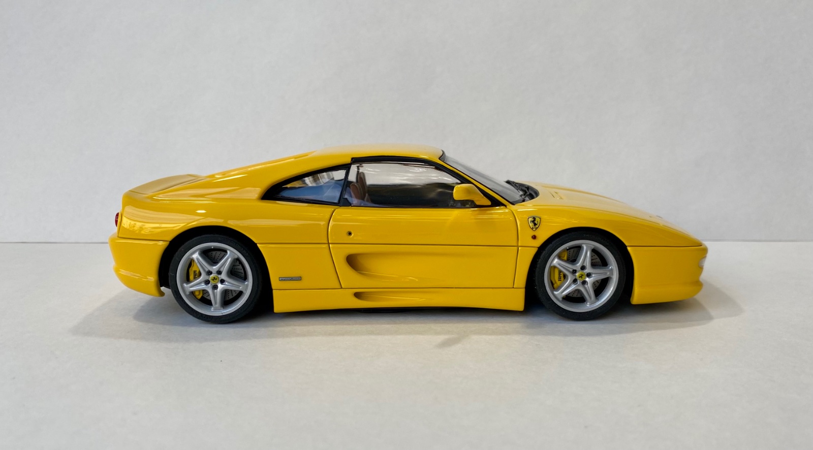

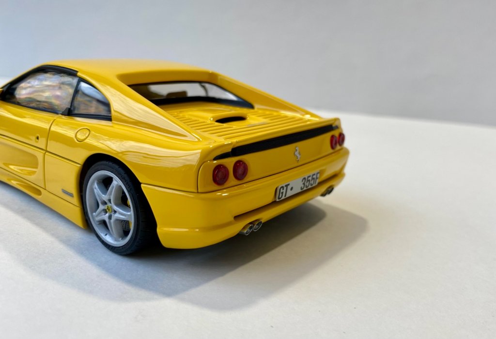

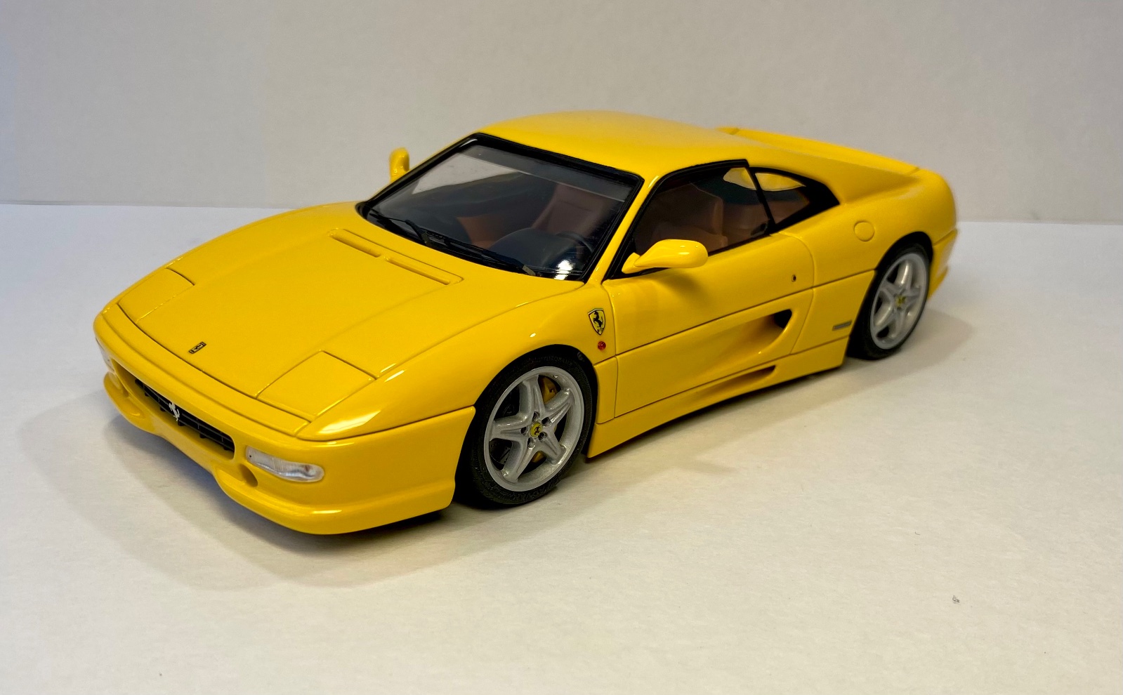

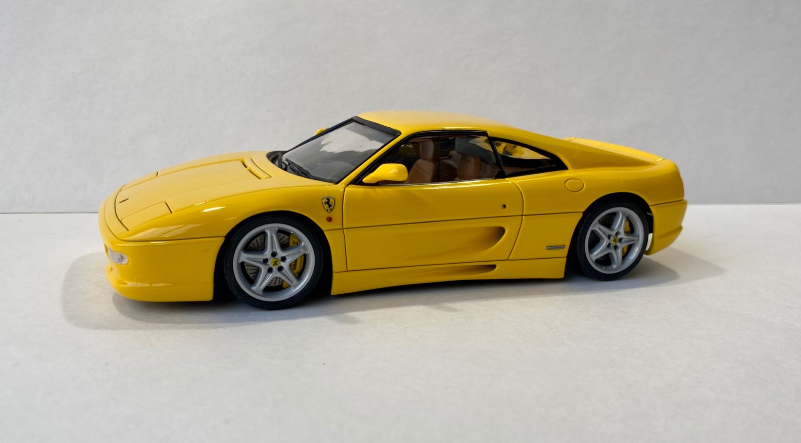

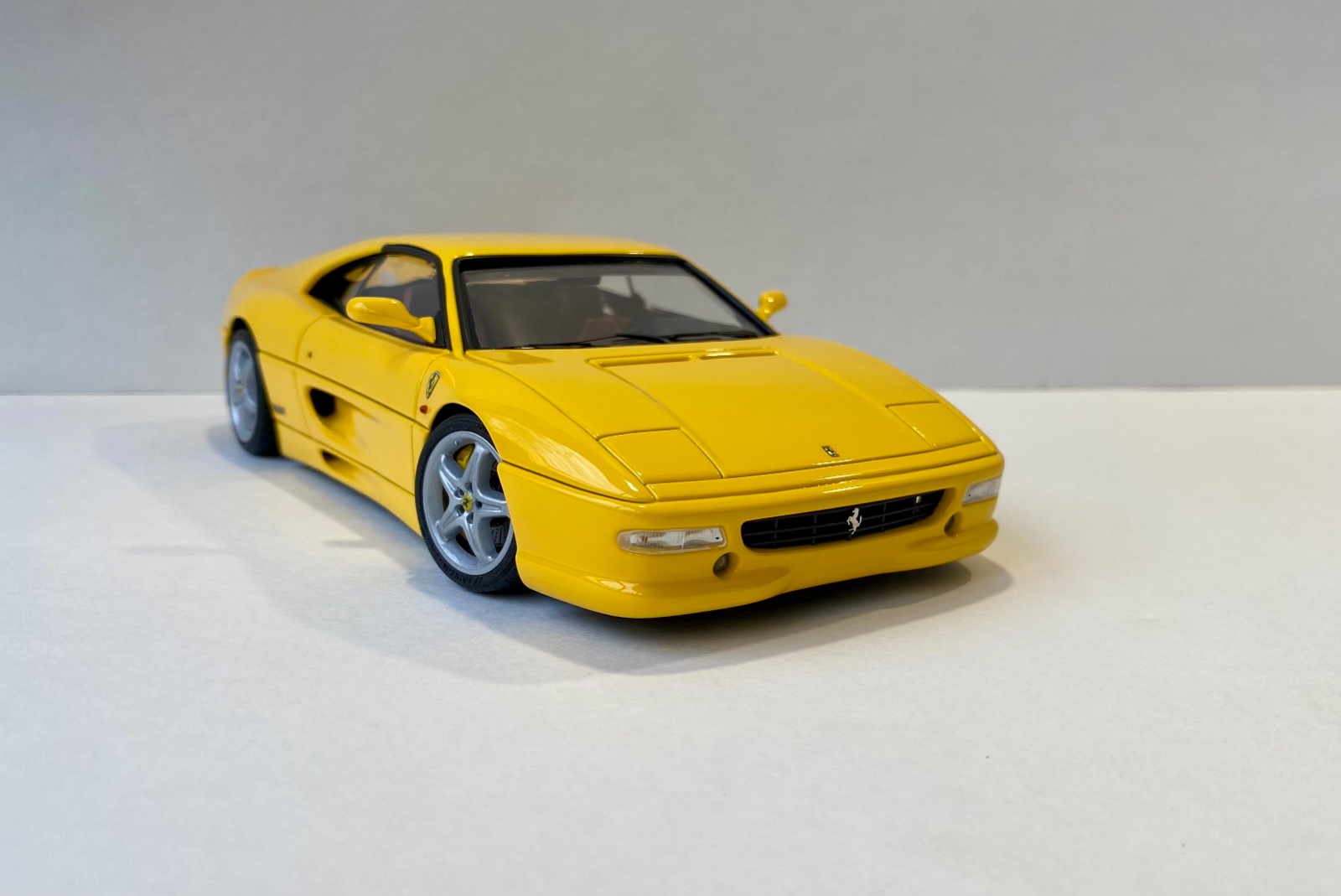

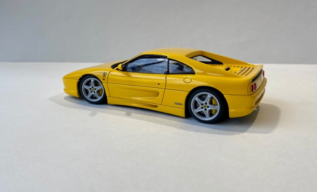

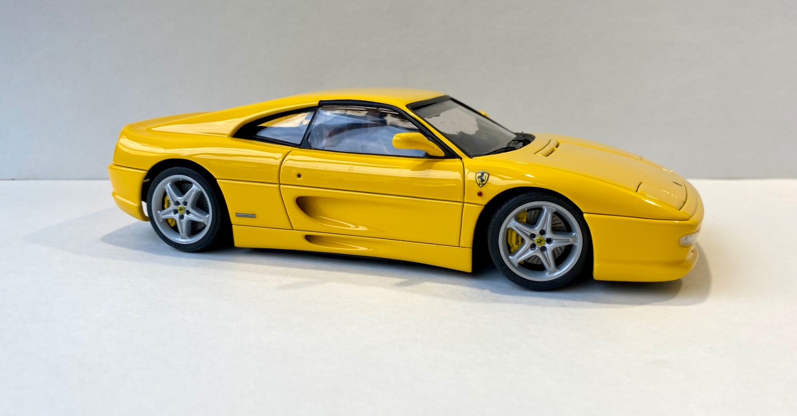

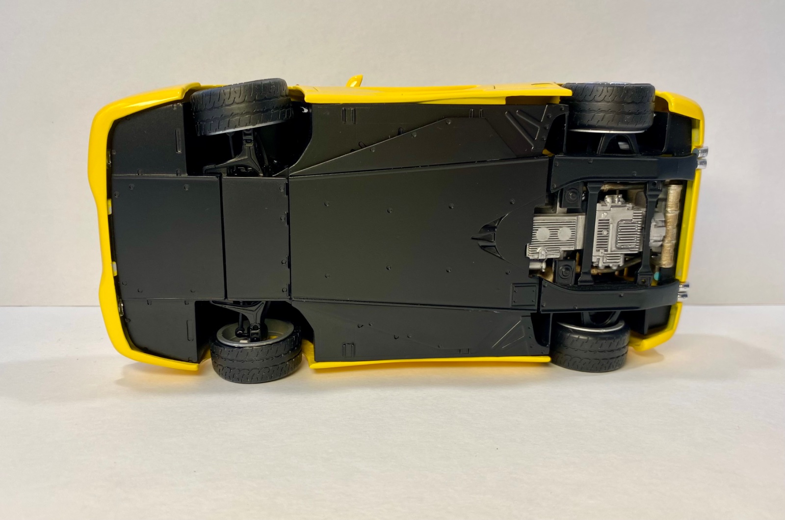

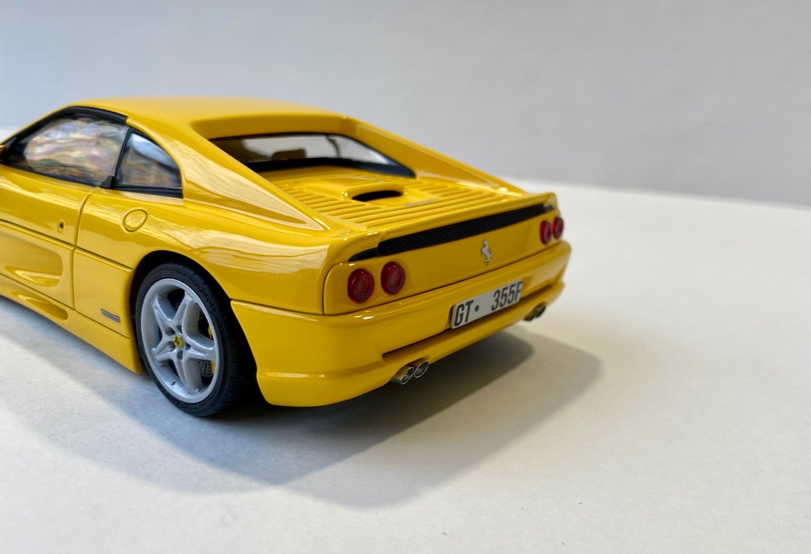

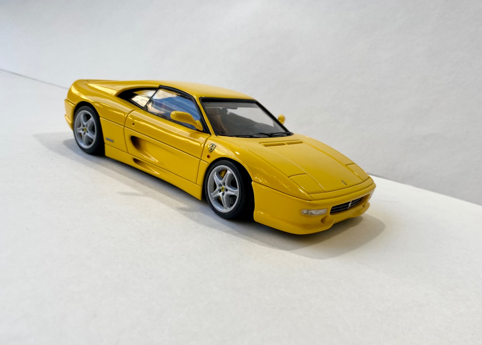

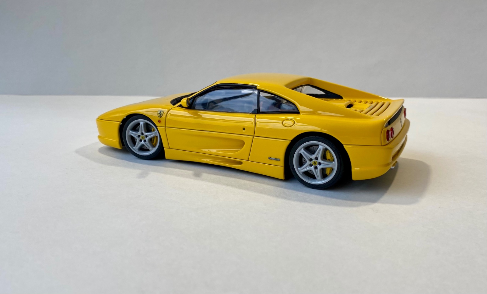

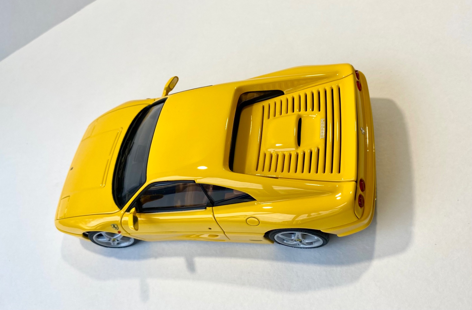

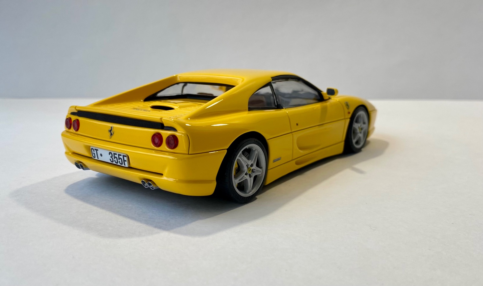

Popular Post ADSanJ 678 Posted 21 Oct 2026, 15:22:59 Popular Post Report Share Posted 21 Oct 2026, 15:22:59 (edited) Все привет. Вот и завершена сборка этой относительно похожей на себя модели. Благодаря ей отработал новое для себя, так что мимо не прошла. Так же с помощью множества доработок и допов от HD, как новых так и старых, декалей от Decal shop, резине, насадкам глушителя, тормозной системе, задней и передней решетке Scale Stars, полной копии двигателя от 348(Hasegawa) она стала намного лучше чем могла бы быть. Edited 21 Oct 2026, 15:48:28 by ADSanJ 13 Link to post Share on other sites

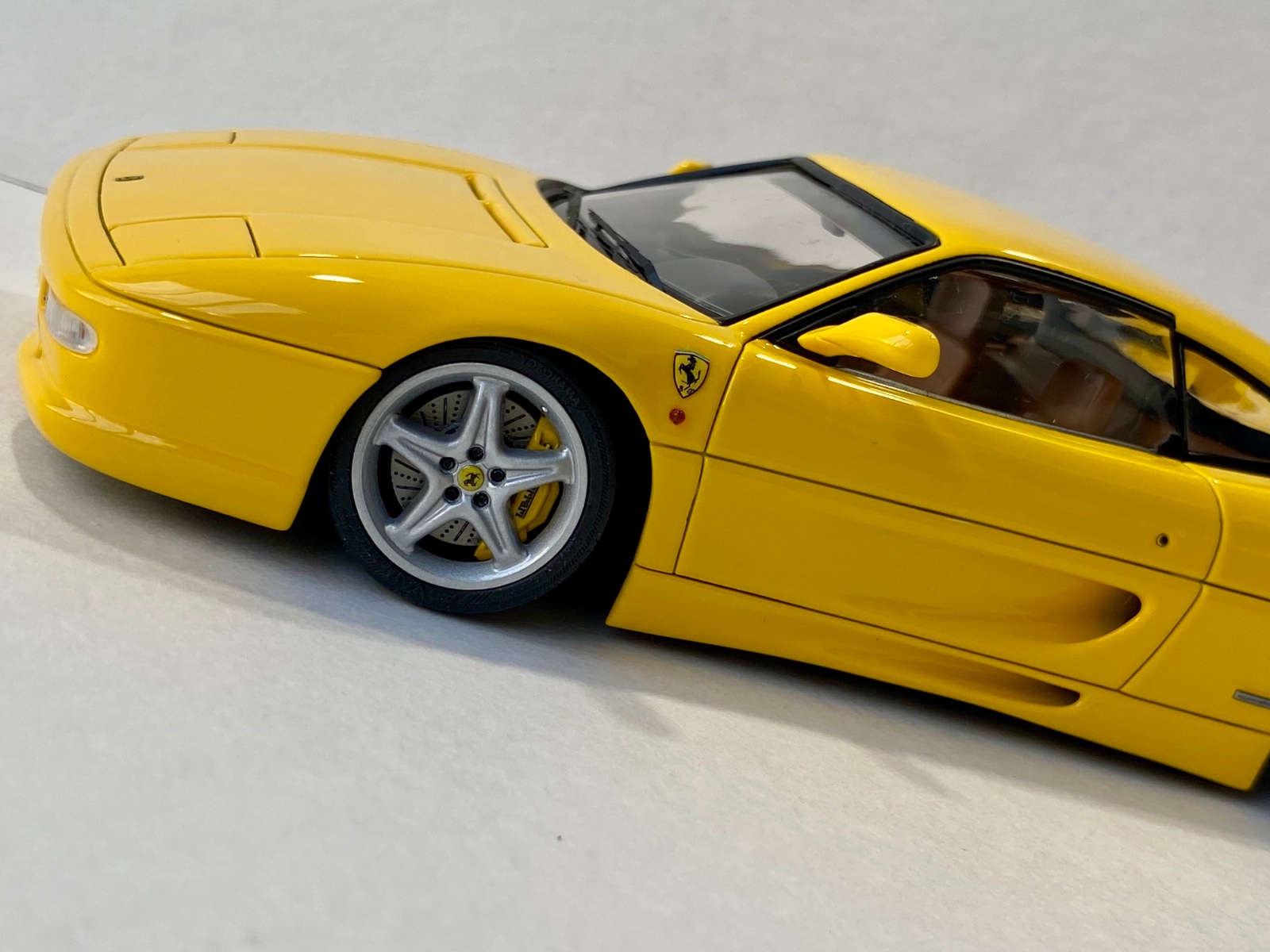

Roman163 1,130 Posted 21 Oct 2026, 18:35:35 Report Share Posted 21 Oct 2026, 18:35:35 Меня немного смущает черная рамка стекол дверей, как будто ее там недолжно быть, либо гораздо уже. А в целом все аккуратно Link to post Share on other sites
ADSanJ 678 Posted 21 Oct 2026, 19:12:09 Author Report Share Posted 21 Oct 2026, 19:12:09 34 минуты назад, Roman163 сказал: Меня немного смущает черная рамка стекол дверей, как будто ее там недолжно быть, либо гораздо уже. А в целом все аккуратно Да, в самом випе тоже про нее уже упоминали. В следующих моделях будет уже меньше выматывающих работ, тк я сделал себе копии заменяемых деталей. И тогда уже обращу внимание на другие детали. Там по хорошему остекление спереди в принципе надо переделывать. Чтобы не перегореть решил в данном случае этим не заниматься. Спасибо. Link to post Share on other sites
PETERSON 10,752 Posted 21 Oct 2026, 21:15:14 Report Share Posted 21 Oct 2026, 21:15:14 2 часа назад, ADSanJ сказал: Там по хорошему остекление спереди в принципе надо переделывать. Как-нибудь покажу на личном примере, как можно подобное остекление доработать, чтобы добиться очень хорошего результата. 1 Link to post Share on other sites
ADSanJ 678 Posted 21 Oct 2026, 21:33:45 Author Report Share Posted 21 Oct 2026, 21:33:45 17 минут назад, PETERSON сказал: Как-нибудь покажу на личном примере, как можно подобное остекление доработать, чтобы добиться очень хорошего результата. Спасибо, обязательно посмотрел бы. Link to post Share on other sites
PETERSON 10,752 Posted 21 Oct 2026, 21:34:40 Report Share Posted 21 Oct 2026, 21:34:40 Надеюсь, в начале 2027 года получится. Link to post Share on other sites
PETERSON 10,752 Posted 22 Oct 2026, 10:42:36 Report Share Posted 22 Oct 2026, 10:42:36 В принципе, я и сейчас могу рассказать, но без картинок. Как обещал, с картинками будет в следующем году. Итак, сначала следует приобрести специальный скрайбер для фланцев. Я такой купил на Озоне. Вернее, я купил три, с разными размерами. А вообще, они есть пяти видов. Спойлер Затем этим скрайбером нужно изнутри кузова прорезать фланцы по периметру проёма окна на максимально возможную глубину (я у себя оставил толщину фланцев около 0,4 мм). Следующим этапом нужно разметить и вырезать стекло из ванны, отбив специальным скотчем периметр. И в конце финально подогнать вырезанное стекло к новому посадочному месту с утончёнными фланцами. Кстати, эти скрайберы идеально зажимаются в ручной держатель для свёрл от Тамии. Так что специальный держатель покупать мне не пришлось. Пользуясь случаем, хочу ещё раз поблагодарить Рому @John Wick за наводку на такой полезный девайс. 4 Link to post Share on other sites
ADSanJ 678 Posted 22 Oct 2026, 11:51:13 Author Report Share Posted 22 Oct 2026, 11:51:13 Спасибо. Ближе к делу присмотрюсь. А стекла там итак даны все отдельно друг от друга. Остается только уменьшать толщины стоек наверняка и прочие радости. Беда в том, что такое получится только с лобовым. Боковые стекла итак совсем впритык идут, и там не получится уменьшить толщину по крыше и стойке, самого стекла не хватит чтобы дотянуть везде, будет пустота. И усложняет все ещё то что на боковых стеклах идет часть задних воздуховодов. Link to post Share on other sites
PETERSON 10,752 Posted 22 Oct 2026, 12:18:43 Report Share Posted 22 Oct 2026, 12:18:43 23 минуты назад, ADSanJ сказал: А стекла там итак даны все отдельно друг от друга. Тогда это упрощает жизнь. Мне пришлось стекло вырезать из ванны. 26 минут назад, ADSanJ сказал: И усложняет все ещё то что на боковых стеклах идет часть задних воздуховодов. Тут я тебе не знаю, что посоветовать. Скорее всего, их можно подточить по торцам, чтобы стекло подвинулось наружу. Надо смотреть по месту. Link to post Share on other sites
ADSanJ 678 Posted 22 Oct 2026, 12:29:51 Author Report Share Posted 22 Oct 2026, 12:29:51 8 минут назад, PETERSON сказал: Тогда это упрощает жизнь. Мне пришлось стекло вырезать из ванны. Тут я тебе не знаю, что посоветовать. Скорее всего, их можно подточить по торцам, чтобы стекло подвинулось наружу. Надо смотреть по месту. А не получится. Задний воздуховод ложится вплотную к кузову и становится частью кузова, которая дана на остеклении. Смещая ее, тогда не сойдется все боковое остекление. Так что с боковым только разве что убрать расшивку на кузове и сделать линию тоньше чтобы она так не выделялась. А стекло итак плотно с кузовом сидит. Link to post Share on other sites

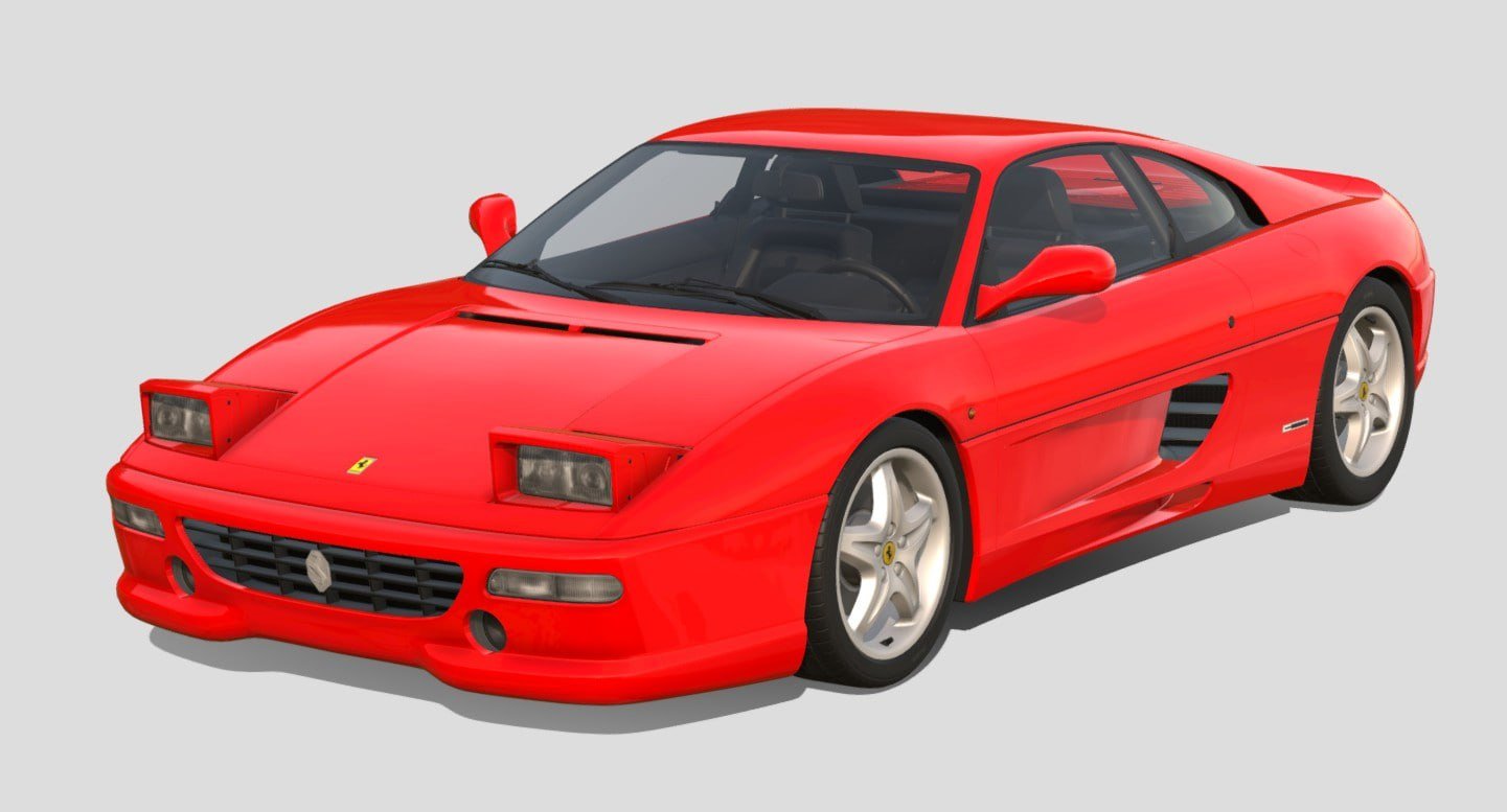

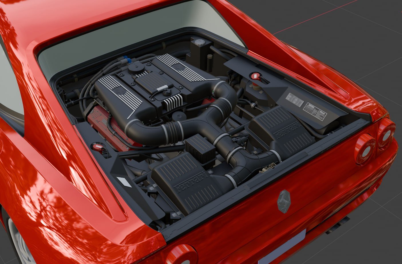

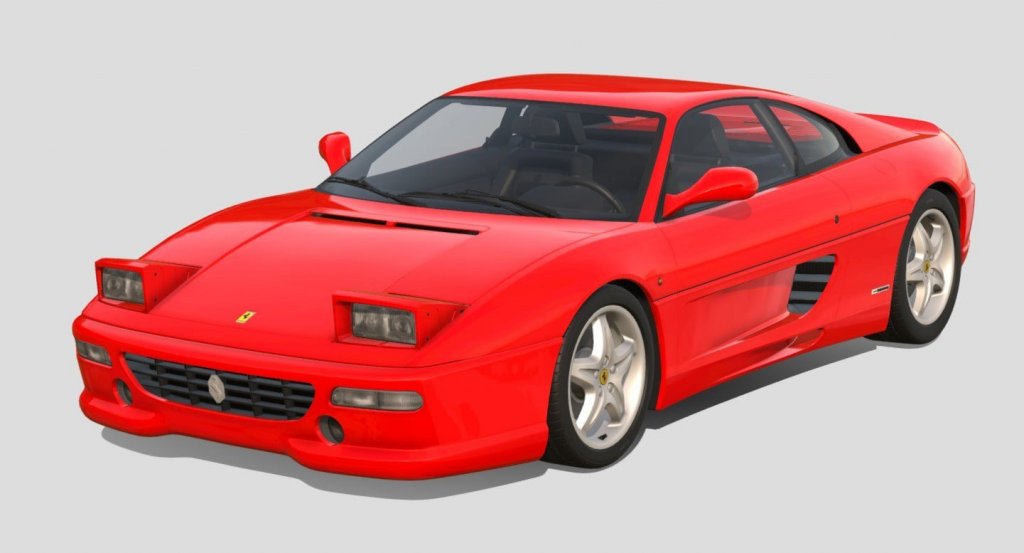

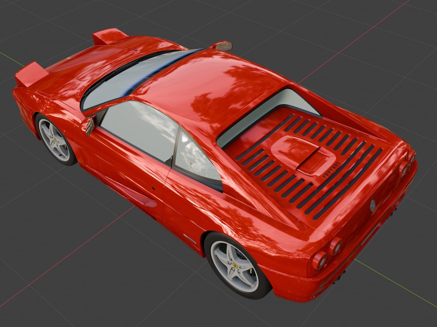

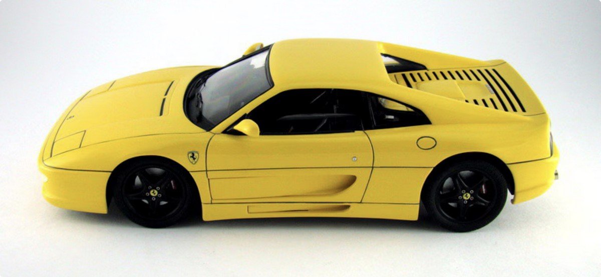

PETERSON 10,752 Posted 23 Oct 2026, 07:29:41 Report Share Posted 23 Oct 2026, 07:29:41 18 часов назад, ADSanJ сказал: А не получится. Ну, тогда хотя бы так сделай на следующих моделях. Боковое остекление получше смотрится, чем у тебя. https://www.scalemates.com/profiles/mate.php?id=12135&p=albums&album=27654 Похоже, что неправильную расшивку на крыше он зашпаклевал. Лично я планирую в будущем построить F355, используя один из трёх имеющихся у меня китов 348 (один от Италери и два от Хасегавы). Но покупать дрова от Фуджими не буду. Вместо этого нужные мне детали я возьму из такой 3D-модели, которая у меня есть в запасе. Но это так, из разряда помечтать. Там и салон неплохой, и верхняя часть моторного отсека... Спойлер Link to post Share on other sites
