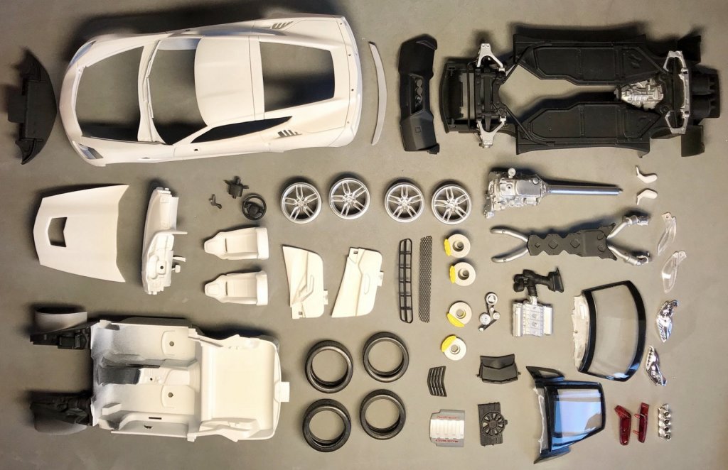

John Wick 4081 Опубликовано 27 Aug 2018, 12:44:38 Жалоба Поделиться Опубликовано 27 Aug 2018, 12:44:38 (изменено) On 8/24/2018 at 2:09 PM, TheYellowHB said: @John Wick, можно поподробнее о ките? Деталей ьам вроде немного, но все же. Представленный набор был из серии собери без покраски. Красный кузов с нанесёнными эмблемами и надписями плюс цветной пластик для элементов шасси и салона. Основное остекление уже с рамками. Декалей нет. Шасси достаточно упрещенное- дано одной деталью. С кузова сточил все эмблемы и прорезал жабры и вентиляцию задних колёс, потом вклею сеточки. Вырезал задний бампер, так как он красится в другой цвет. Затем загрунтовал серым и потом белым грунтом. На фото ниже все детали. Двигатель, кресла, капот и выхлопная склеенны. На шасси приклеена деталь, имитирующая рычаги передней подвески. Остекление фар и отражатели были представлены по одной деталью, разделил на сегменты, так как прорезал воздухозаборник спереди насквозь. Основное остекление тоже разрезал, но не обрабатывал. Сточил толщину у решёток на капоте и у воздухозаборника, сетка травленая. Смыл хром с дисков и перекрасил. В комплекте идут 2 металлические оси для колёс. Модель в работе и детали в разной степени готовности. Если есть вопросы, готов ответить/ сфотографировать. Написал пост и потом увидел обсуждение. Коробка была как представил Роман. Стекло держалось на скотче. Так что это снэп, но многое надо клеить. Кузов не покрашен, а сделан из красного пластика, как и остальные элементы экстерьера, покрашены были только габариты и задний бампер, который черный. По инструкции набор совпадает с полноценным китом, только отсутствуют декали. On 8/26/2018 at 9:52 AM, cuba_13 said: Интрига! Это 2014-й снэп или 2016-й полноценный? @John Wick открой карты. Посмотрел историю покупок, это кит 2014. Изменено 27 Aug 2018, 12:49:19 пользователем John Wick Ссылка на сообщение Поделиться на другие сайты
