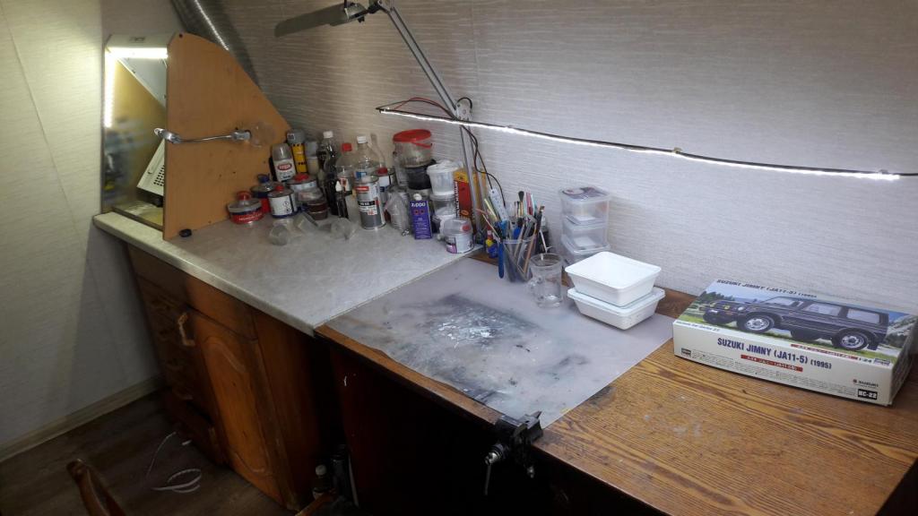

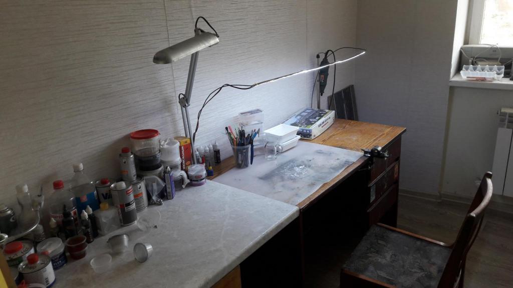

Популярный пост Max4x4 2485 Опубликовано 13 Sep 2017, 10:51:28 Популярный пост Жалоба Поделиться Опубликовано 13 Sep 2017, 10:51:28 Война за отдельное место под солнцем закончена безоговорочной капмтуляцией обороняющеся стороны. Теперь у меня есть своя комната и свое рабочее место, и вся пыль и грязь которая там будет присутствовать моя. Отдельная комната 1.6×3.3, вынес все лишнее, косметический ремонт, поставил 2 стола с ящиками, вытяжка через вент канал выкидывает все каки в атмосферу. Я счастлив 5 Ссылка на сообщение Поделиться на другие сайты
