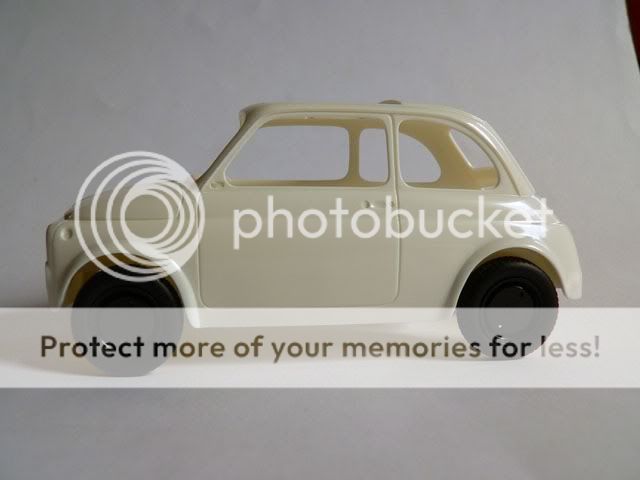

Планирую строить в таком цвете:
В остальном будет почти из коробки с легкой детализацией. Из изменений - хочу сделать легкое занижение, белые канты на покрышках и обивку салона какой-нибудь веселенькой расцветочки )
Уже примерял чуть. По занижению будет как-то так:
...В стоке:
...будет:

Все предельно просто!
Замеряешь на сколько надо занизить и отрезаешь столько от стоек/пружин... Потом попробую в фотках показать это.

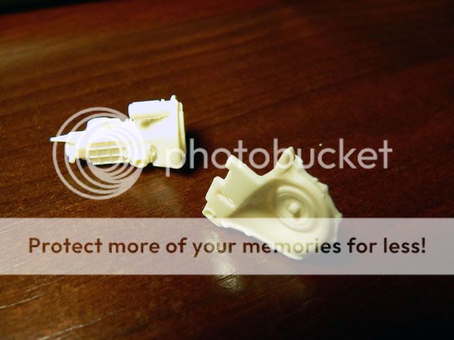

Чтобы апнуть тему выложу как я склеил половинки деталей двигателя
И пару семейных фото :)

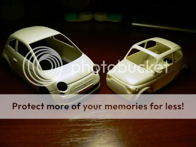

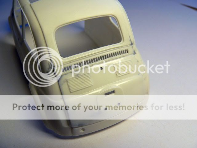

Пошел в работу и второй аппаратец )
Пока что заделал тамийные крепления зеркал. И проточил водостоки.
Было так:
Надо так.
На большинстве ранних машин внешних зеркал, кстати, вообще нет! У меня будет только водительское.
Пока вот так выглядит.

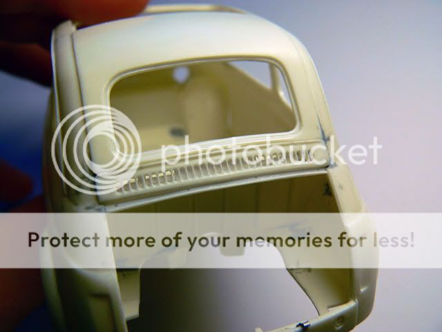

Придал крышке капота более масштабную толщину
И решил заморочится с вот этой решеткой:
no comments
Пока вот так..

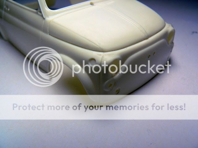

Еще слегка посидел с малышом!

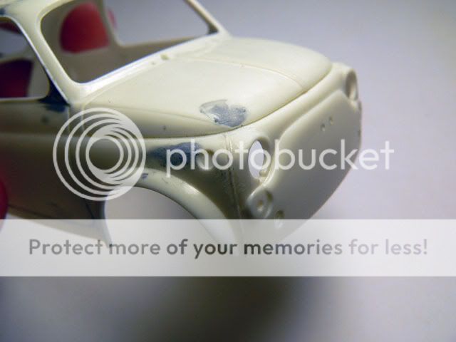

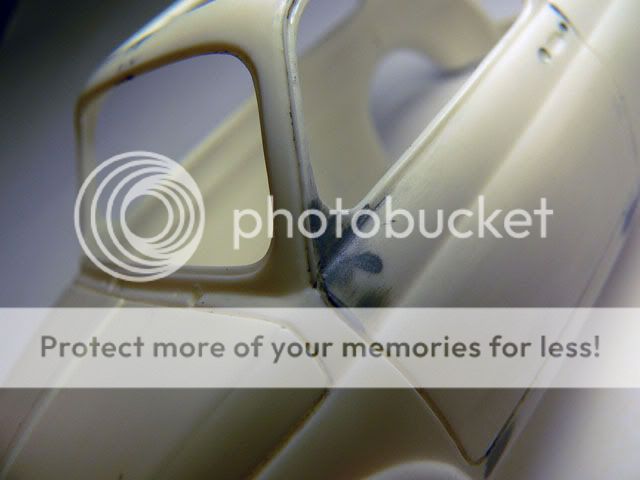

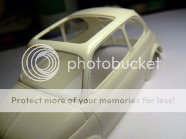

Не понравился мне вот этот гранд каньон на крыле
На самом деле это должен быть тоненький стык между панелями, а на большем количестве машин этого шва вообще нет. Насколько я могу судить, это на реставрированных машинах его зашпаклевывают.
А поскольку у меня тоже не заводская версия, я от них избавился тоже )
Дальше я переместился в заднюю часть.

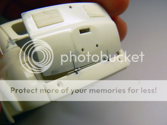

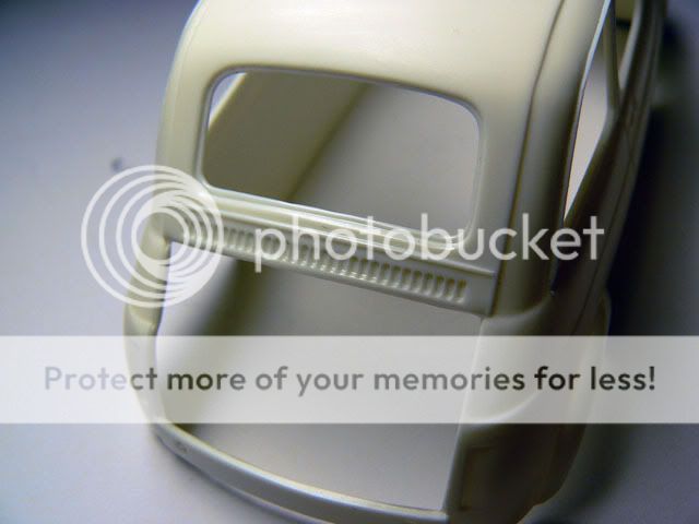

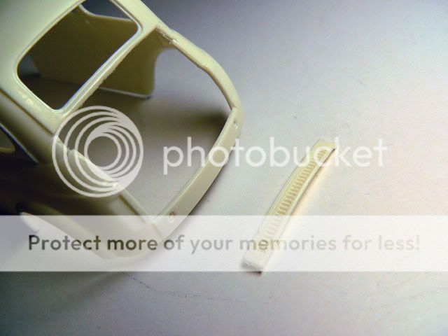

Подогнал решетку и капот
Сделал на решетке отбортовку
По периметру моторного отсека решил не делать.. лениво как-то К тому же там все должно быть очень тонкое и капот не будет закрываться как надо. Лучшее враг хорошему!

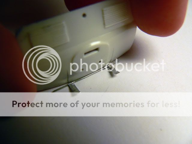

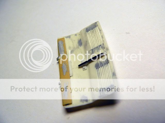

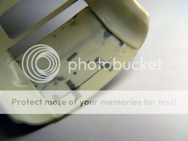

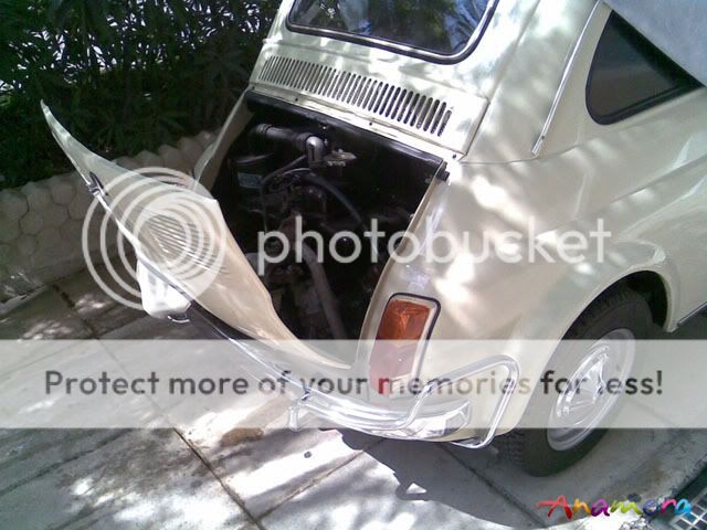

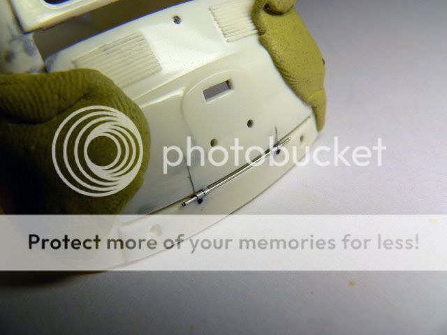

Далее я списал у японца петли капота. Поэтапно:
- жесть
- далее клеим к капоту
- фиксируем капот, как он должен быть в закрытом положении
- клеим к кузову
Вуаля!
С бампером и номерной табличкой будет открываться на такой угол
Ссылка на сообщение
Поделиться на другие сайты

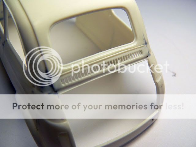

За выходные еще немного доработал капот.

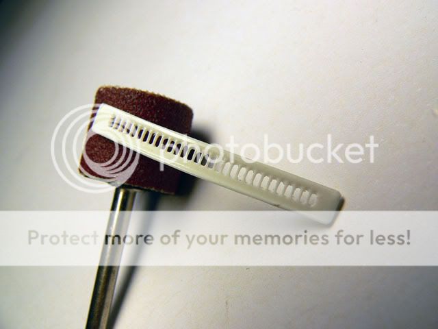

Слегка подшкрябал жалюзи. Не знаю, видна ли разница.. на этом фото слева еще нетронутые

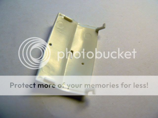

Также доработал внутреннюю часть:
Сделал вот эту штуку.. это типа вентиляция салона.. я так и не понял. С моторным отсеком оно кажись не соединяется
И тоже сделал молдинг

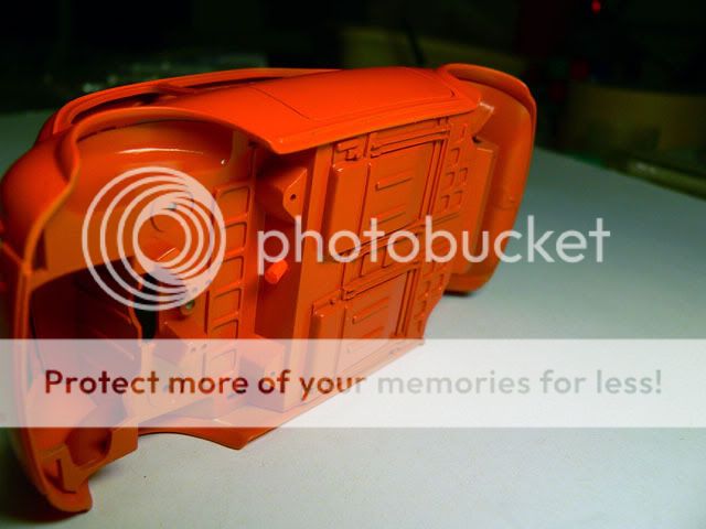

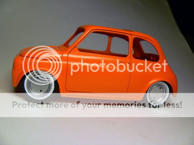

Также задул кузов.
Вайтволы не удались, буду переделывать. Во-первых вышло криво, а во вторых потрескались при одевании на диск.. надо будет как на новом, красть уже надетыми на диск.
Днище, красил по серому грунту, чтобы получить более "технический цвет"

А вот на этом малыше белые стенки колес отлично смотрятся! =) Только на переднем колесе немножко не ровно вышло)
Ссылка на сообщение
Кстати говоря потрескавшиеся более реалистично выглядят. Правда не как с завода, но уже "бывалые" такие :)
