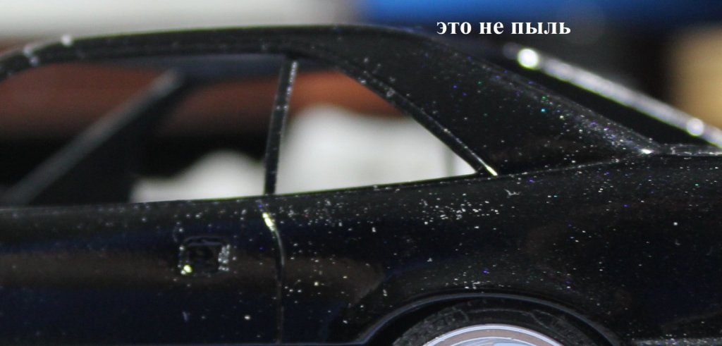

hibar 530 Опубликовано 24 Feb 2024, 15:30:53 Жалоба Поделиться Опубликовано 24 Feb 2024, 15:30:53 (изменено) 9 часов назад, boxer сказал: Вот такой нравится: спасибо Алексей, но хотелось бы без волшебных пузырьков. Проблемы нет стравить, но вот реально, в ганзовской банке 40 мл, развозу 1/4, получается 160 мл продукта. Не думаю, что в этой банке есть такой объём грунта. Обычно там растворитель/разбавитель куча газа Изменено 24 Feb 2024, 15:31:27 пользователем hibar Ссылка на сообщение Поделиться на другие сайты

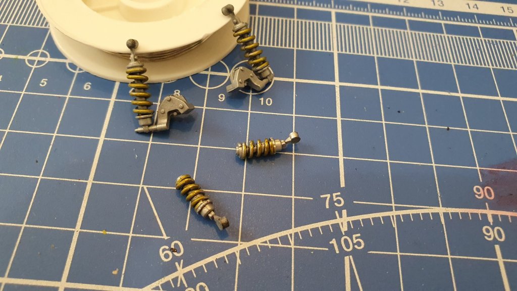

Energo 22 Опубликовано 21 Mar 2024, 21:26:04 Жалоба Поделиться Опубликовано 21 Mar 2024, 21:26:04 (изменено) А вот... научите меня красить "круглые" детали :) Или даже чутка сложнее, а может и нет, но я уже провалил 3 попытки и сижу думаю что не так. Вот гражданин покрасил амортизаторы. Он в сравнении со мной супер-мастер поэтапной маскировки под аэрограф и у меня там получается какое-то недоразумение... но спросить хотел в первую очередь о другом = голубой цвет между витками пружин. Это по сути цилиндр ограниченный по краям верт. стенками. Я пробовал 2 разных консистенции эмали + акрил. Результат один и тот же - у меня краска как бы... разъезжается от центра к виткам пружины. Да я могу сделать несколько тонких слоев и добиться неплохого общего результата с более темными как бы краями все равно, но вот у товарища на вид вообще эта проблема отсутствует. И я психую даже не от того что я не могу потом качественно замаскировать сделанную уже работу, а от того, что у меня в принципе изначально другой результат. Я даже попробовал кистью - там краска гуще, но эффект сохраняется. Я пытаюсь покрасить голубым металликом и подозрения мои связаны именно с цветом. Может я недопонимаю чего-то, но серебряный металлик mr.color ложится вообще без проблем. Может металлик по металлику не идет? То что у меня промежуточно получается иначе как мазней не назвать. Думаю уже укатать блок пружин в черный и забить :( Забыл написать - в это же время тестирую краску и подачу на пластиковой ложке и первым же слоем отлично покрываю поверхность без всякого изъяна. Крашу этот чертов цилиндрик и пигмент уходит к "стеночкам". Изменено 21 Mar 2024, 22:10:43 пользователем Energo Ссылка на сообщение Поделиться на другие сайты
hibar 530 Опубликовано 22 Mar 2024, 00:56:39 Жалоба Поделиться Опубликовано 22 Mar 2024, 00:56:39 3 часа назад, Energo сказал: А вот... научите меня красить "круглые" детали :) Или даже чутка сложнее, а может и нет, но я уже провалил 3 попытки и сижу думаю что не так. Вот гражданин покрасил амортизаторы. Он в сравнении со мной супер-мастер поэтапной маскировки под аэрограф и у меня там получается какое-то недоразумение... но спросить хотел в первую очередь о другом = голубой цвет между витками пружин. Это по сути цилиндр ограниченный по краям верт. стенками. Я пробовал 2 разных консистенции эмали + акрил. Результат один и тот же - у меня краска как бы... разъезжается от центра к виткам пружины. Да я могу сделать несколько тонких слоев и добиться неплохого общего результата с более темными как бы краями все равно, но вот у товарища на вид вообще эта проблема отсутствует. И я психую даже не от того что я не могу потом качественно замаскировать сделанную уже работу, а от того, что у меня в принципе изначально другой результат. Я даже попробовал кистью - там краска гуще, но эффект сохраняется. Я пытаюсь покрасить голубым металликом и подозрения мои связаны именно с цветом. Может я недопонимаю чего-то, но серебряный металлик mr.color ложится вообще без проблем. Может металлик по металлику не идет? То что у меня промежуточно получается иначе как мазней не назвать. Думаю уже укатать блок пружин в черный и забить :( Забыл написать - в это же время тестирую краску и подачу на пластиковой ложке и первым же слоем отлично покрываю поверхность без всякого изъяна. Крашу этот чертов цилиндрик и пигмент уходит к "стеночкам". может ОН, хз кто это, и мастер маскировки, но вот, в предварительной обработке деталей не очень. А ты не думал, что секрет покраски, что амортизатор разборный? Качество фото оставляет желать, но диаметры штока и цилиндра разные Ссылка на сообщение Поделиться на другие сайты
PETERSON 10181 Опубликовано 22 Mar 2024, 06:16:54 Жалоба Поделиться Опубликовано 22 Mar 2024, 06:16:54 5 часов назад, hibar сказал: А ты не думал, что секрет покраски, что амортизатор разборный? Приглядись получше. Деталь одним цельным элементом сделана, со всеми "прелестями": следы от толкателей, разъёмы от прессформы, плоские витки пружины. @Energo Секрет в том, что нужно красить из аэрографа сухими тонкими слоями, тогда ничего никуда затекать не будет. 2 Ссылка на сообщение Поделиться на другие сайты
hibar 530 Опубликовано 22 Mar 2024, 06:22:42 Жалоба Поделиться Опубликовано 22 Mar 2024, 06:22:42 4 минуты назад, PETERSON сказал: Приглядись получше. Деталь одним цельным элементом сделана, со всеми "прелестями": следы от толкателей, разъёмы от прессформы, плоские витки пружины. значит показалось Ссылка на сообщение Поделиться на другие сайты
Феофан 857 Опубликовано 22 Mar 2024, 06:27:59 Жалоба Поделиться Опубликовано 22 Mar 2024, 06:27:59 8 часов назад, Energo сказал: А вот... научите меня красить "круглые" детали :) Или даже чутка сложнее, а может и нет, но я уже провалил 3 попытки и сижу думаю что не так. Вот гражданин покрасил амортизаторы. Он в сравнении со мной супер-мастер поэтапной маскировки под аэрограф и у меня там получается какое-то недоразумение... но спросить хотел в первую очередь о другом = голубой цвет между витками пружин. Это по сути цилиндр ограниченный по краям верт. стенками. Я пробовал 2 разных консистенции эмали + акрил. Результат один и тот же - у меня краска как бы... разъезжается от центра к виткам пружины. Да я могу сделать несколько тонких слоев и добиться неплохого общего результата с более темными как бы краями все равно, но вот у товарища на вид вообще эта проблема отсутствует. И я психую даже не от того что я не могу потом качественно замаскировать сделанную уже работу, а от того, что у меня в принципе изначально другой результат. Я даже попробовал кистью - там краска гуще, но эффект сохраняется. Я пытаюсь покрасить голубым металликом и подозрения мои связаны именно с цветом. Может я недопонимаю чего-то, но серебряный металлик mr.color ложится вообще без проблем. Может металлик по металлику не идет? То что у меня промежуточно получается иначе как мазней не назвать. Думаю уже укатать блок пружин в черный и забить :( Забыл написать - в это же время тестирую краску и подачу на пластиковой ложке и первым же слоем отлично покрываю поверхность без всякого изъяна. Крашу этот чертов цилиндрик и пигмент уходит к "стеночкам". По всей видимости, сначала красили все в цвета внутрянки, потом ее маскировали ниткой и уже красили наружу черным. 1 Ссылка на сообщение Поделиться на другие сайты
Energo 22 Опубликовано 22 Mar 2024, 07:18:41 Жалоба Поделиться Опубликовано 22 Mar 2024, 07:18:41 45 минут назад, Феофан сказал: По всей видимости, сначала красили все в цвета внутрянки, потом ее маскировали ниткой и уже красили наружу черным. А можно пару слов о маскировке ниткой? Тут чел маскировал лентой - резал полоски чуть меньше 1 мм шириной и накручивал их. Как ему удалось так их там прижать не знаю - поверхность внутри сложная = полоски эти перегибает как бы а где норм ложится то сложно прижать. Или натяг с перегибами или плохой прижим у меня пока. Попробовал бы ниткой тогда что ли. Ссылка на сообщение Поделиться на другие сайты
Феофан 857 Опубликовано 22 Mar 2024, 07:26:52 Жалоба Поделиться Опубликовано 22 Mar 2024, 07:26:52 (изменено) 9 минут назад, Energo сказал: А можно пару слов о маскировке ниткой? Тут чел маскировал лентой - резал полоски чуть меньше 1 мм шириной и накручивал их. Как ему удалось так их там прижать не знаю - поверхность внутри сложная = полоски эти перегибает как бы а где норм ложится то сложно прижать. Или натяг с перегибами или плохой прижим у меня пока. Попробовал бы ниткой тогда что ли. Вроде видел на Ютубе, чувак просто закладывал нить между витков и красил. Как фиксировал, не припомню. Сам не пробовал, у меня амортизаторы проще, я крашу маркером витки. А сейчас вью из проволоки, а середину из латунных трубок. Есть сантехническая нить, ее можно растягивать до нужной толщины. Изменено 22 Mar 2024, 07:28:51 пользователем Феофан 1 Ссылка на сообщение Поделиться на другие сайты
Energo 22 Опубликовано 22 Mar 2024, 08:07:07 Жалоба Поделиться Опубликовано 22 Mar 2024, 08:07:07 38 минут назад, Феофан сказал: Есть сантехническая нить, ее можно растягивать до нужной толщины. Спасибо, попробую нарыть на Ютубе. У меня Тамиевская есть лента тонкая для изогнутых поверхностей - похожа на сантехническую только потолще. Так вот ее от эмали почему то всю крючит. Ссылка на сообщение Поделиться на другие сайты
Феофан 857 Опубликовано 22 Mar 2024, 09:00:58 Жалоба Поделиться Опубликовано 22 Mar 2024, 09:00:58 (изменено) 54 минуты назад, Energo сказал: Спасибо, попробую нарыть на Ютубе. У меня Тамиевская есть лента тонкая для изогнутых поверхностей - похожа на сантехническую только потолще. Так вот ее от эмали почему то всю крючит. Тамиевская маскировочная лента 2 мм - вообще отстой, у нее еще и адгезия почти нулевая. Можно попробовать мягкую проволоку, она и зафиксируется сама. Она идет от 0,3 мм. Изменено 22 Mar 2024, 09:01:34 пользователем Феофан 1 Ссылка на сообщение Поделиться на другие сайты
Energo 22 Опубликовано 22 Mar 2024, 10:11:29 Жалоба Поделиться Опубликовано 22 Mar 2024, 10:11:29 (изменено) 3 часа назад, PETERSON сказал: Секрет в том, что нужно красить из аэрографа сухими тонкими слоями, тогда ничего никуда затекать не будет. А как в данном случае лучше развести Тамиевскую эмаль под эти сухие тонкие слои? Обычно я развожу от 1:1 до 1:1,5 (краска/разбавитель). Работа мелкая и нужно чтобы эти слои сухие легли аккуратненько довольно глубоко между витками пружин. Или акрил лучше взять и разбавить leveling thinner 1:1? Изменено 22 Mar 2024, 10:12:21 пользователем Energo Ссылка на сообщение Поделиться на другие сайты
PETERSON 10181 Опубликовано 22 Mar 2024, 10:35:01 Жалоба Поделиться Опубликовано 22 Mar 2024, 10:35:01 22 минуты назад, Energo сказал: А как в данном случае лучше развести Тамиевскую эмаль под эти сухие тонкие слои? Никак. Надо использовать краски серии LP или их аналоги от других производителей. 1 Ссылка на сообщение Поделиться на другие сайты
Energo 22 Опубликовано 22 Mar 2024, 10:39:26 Жалоба Поделиться Опубликовано 22 Mar 2024, 10:39:26 3 минуты назад, PETERSON сказал: Никак. Надо использовать краски серии LP или их аналоги от других производителей. Спасибо. я ни разу не пробовал LP но вижу для нее есть свой разбавитель. Ее нужно же разбавлять все же под аэр? Ссылка на сообщение Поделиться на другие сайты
PETERSON 10181 Опубликовано 22 Mar 2024, 10:43:17 Жалоба Поделиться Опубликовано 22 Mar 2024, 10:43:17 (изменено) Я разбавляю. Тамия с жёлтой крышкой. https://tamiya-shop.ru/catalog/instrument_i_prinadlezhnosti/rastvoriteli_i_drugie_tekhnicheskie_zhidkosti/87077_tamiya_mnogotselevoy_rastvoritel_250_ml.html Если нужен блеск, то более медленный растворитель с оранжевой. https://tamiya-shop.ru/catalog/instrument_i_prinadlezhnosti/rastvoriteli_i_drugie_tekhnicheskie_zhidkosti/87194_tamiya_rastvoritel_s_komponentom_zamedleniya_vysykhaniya_krasok_serii_lp_250_ml.html Изменено 22 Mar 2024, 10:44:43 пользователем PETERSON 2 Ссылка на сообщение Поделиться на другие сайты

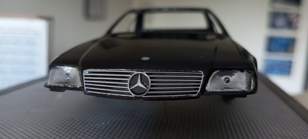

hibar 530 Опубликовано 9 Apr 2024, 14:19:12 Жалоба Поделиться Опубликовано 9 Apr 2024, 14:19:12 вопрос такой. Окрасил и залачил модель. Отполировал и надул хром (Диспае) на решётку радиатора. Но вот что-то как-то недоволен я ЛКП. не блестит должным образом, толи лак подвёл, толи я слишком много разбавителя бухнул, хз. Можно ли надуть 2-3 слоя 2к лака поверх хрома или же лучше замаскировать решётку радиатора. или вообще искупать его в ИПСе и заново покрасить? Ссылка на сообщение Поделиться на другие сайты
PETERSON 10181 Опубликовано 9 Apr 2024, 17:36:41 Жалоба Поделиться Опубликовано 9 Apr 2024, 17:36:41 Волшебно! 1 Ссылка на сообщение Поделиться на другие сайты
hibar 530 Опубликовано 10 Apr 2024, 01:20:35 Жалоба Поделиться Опубликовано 10 Apr 2024, 01:20:35 7 часов назад, PETERSON сказал: Волшебно! ты б лучше ответил, что с хромом будет. А то что неровности в покраске, так их обычным глазом и не видно, там размер-то решётки 38х8 мм Ссылка на сообщение Поделиться на другие сайты
PETERSON 10181 Опубликовано 10 Apr 2024, 04:53:09 Жалоба Поделиться Опубликовано 10 Apr 2024, 04:53:09 3 часа назад, hibar сказал: что с хромом будет На какой основе хром? Если на так называемой лаковой, как Алклад, то ничего не будет. Если краска акриловая или эмалевая, типа Молотова, то ей наступит ж., и она превратится в серебрянку. Такой хром покрывают эмалевым лаком типа Тамия х22, если не ошибаюсь. 14 часов назад, hibar сказал: недоволен я ЛКП. не блестит должным образом Полировать не пробовал? Ссылка на сообщение Поделиться на другие сайты
Феофан 857 Опубликовано 10 Apr 2024, 05:45:31 Жалоба Поделиться Опубликовано 10 Apr 2024, 05:45:31 15 часов назад, hibar сказал: вопрос такой. Окрасил и залачил модель. Отполировал и надул хром (Диспае) на решётку радиатора. Но вот что-то как-то недоволен я ЛКП. не блестит должным образом, толи лак подвёл, толи я слишком много разбавителя бухнул, хз. Можно ли надуть 2-3 слоя 2к лака поверх хрома или же лучше замаскировать решётку радиатора. или вообще искупать его в ИПСе и заново покрасить? Такие вещи лучше всего хромовым маркером рисовать того же Молотова. Ссылка на сообщение Поделиться на другие сайты
hibar 530 Опубликовано 10 Apr 2024, 06:35:00 Жалоба Поделиться Опубликовано 10 Apr 2024, 06:35:00 1 час назад, PETERSON сказал: На какой основе хром? Если на так называемой лаковой, как Алклад, то ничего не будет. Если краска акриловая или эмалевая, типа Молотова, то ей наступит ж., и она превратится в серебрянку. Такой хром покрывают эмалевым лаком типа Тамия х22, если не ошибаюсь. Полировать не пробовал? Dspae это, наверно эмалевая основа. Я уже точно не помню, дело прошлым августом было, но как раз Х22 я этот хром и покрывал. Полировать пробовал, как раз после полировки результатом и остался недоволен. После полировки весь эффект от краски пропал 48 минут назад, Феофан сказал: Такие вещи лучше всего хромовым маркером рисовать того же Молотова. нет уж, я лучше аэром задую, маркером эту решётку ты так не покрасишь Решил, что правильней будет перекрасить. Лишь бы краски хватило, т.к. кода этой краски я не знаю (забрал у знакомого маляра) Ссылка на сообщение Поделиться на другие сайты
boxer 1036 Опубликовано 10 Apr 2024, 06:44:13 Жалоба Поделиться Опубликовано 10 Apr 2024, 06:44:13 16 часов назад, hibar сказал: Но вот что-то как-то недоволен я ЛКП. не блестит должным образом, толи лак подвёл, толи я слишком много разбавителя бухнул, хз. Не думаю, что у опытного моделиста, из-за разбавителя полировка не удалась,.. тем более на черном кузове,.. фото неудачные,.. сфоткай, чтобы на кузове что-то отражалось, источники света, объекты какие-то белые, например лист бумаги с текстом,.. тогда нам будет что-то видно,.. Ссылка на сообщение Поделиться на другие сайты
