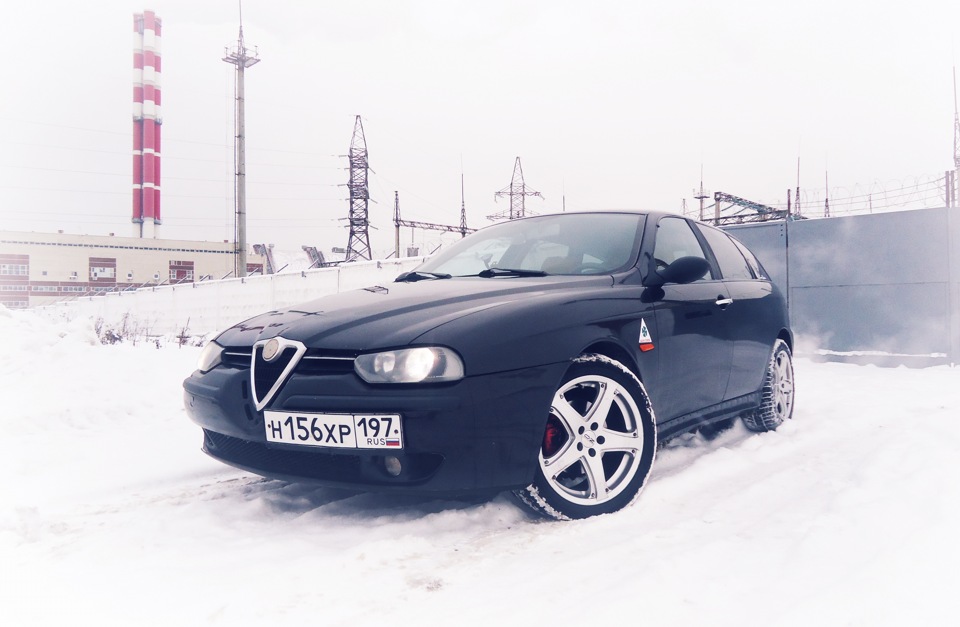

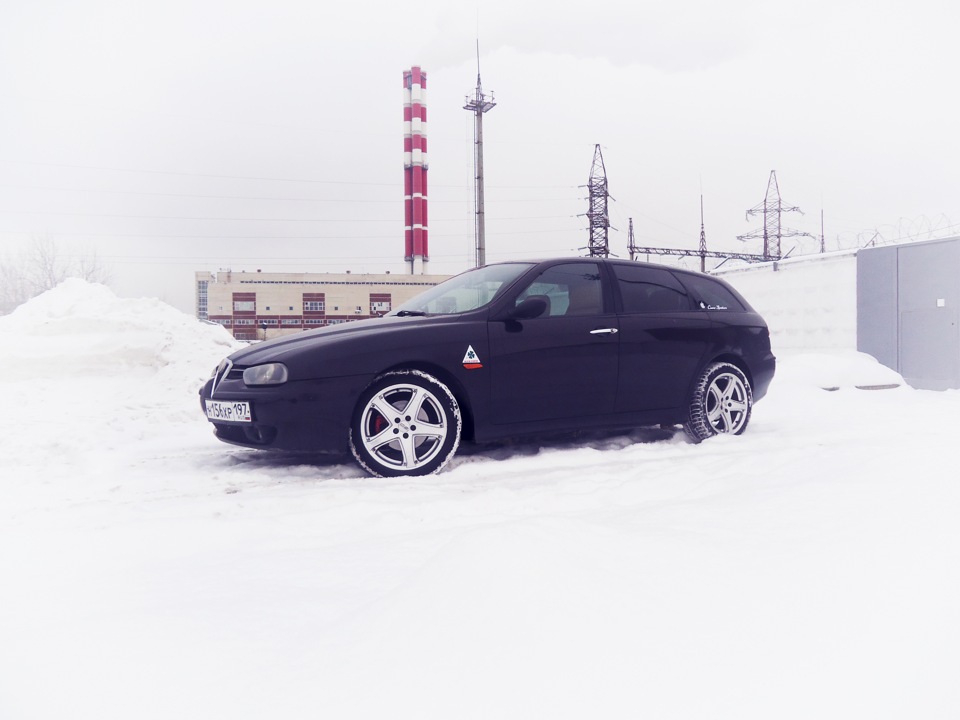

cracker 176 Опубликовано 15 Jan 2013, 19:11:11 Жалоба Поделиться Опубликовано 15 Jan 2013, 19:11:11 Всем привет! Приобрел недавно модель дайкастовую в масштабе 1/24. (вроде бы правилами форума не запрещено выкладывать дайкаст) Очень сильно надеялся что существует сборная модель Alfa Romeo 156, но увы мои надежды не оправдались. Кузов металический. По качеству больше игрушка, нежели модель. Ну а что поделаешь? Приходится довольствоваться чем есть. Я сам являюсь обладателем Alfa Romeo 156. Задача стоит сделать максимально похожую на оригинал Альфу и превратить залитую краской игрушку в нормальную модель. Ну что приступим? Фото оригинала А вот и сама "модель" Извиняюсь за качество фото, в следующий раз постараюсь что-то вразумительное отфотографировать. Модель идет в кузове седан, а мне нужен спорт вагон...будем пилить. Дальше сделал форму будущего вагона из пластилина. Дальше по плану либо снять матрицу, либо прям по пластилину изготовить заднюю часть. Лепить буду из мелкого стекловолокна и эпоксидки. Пока что все. Надеюсь не закидаете меня помидорами =) Ссылка на сообщение Поделиться на другие сайты
