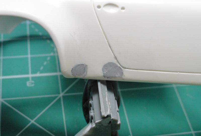

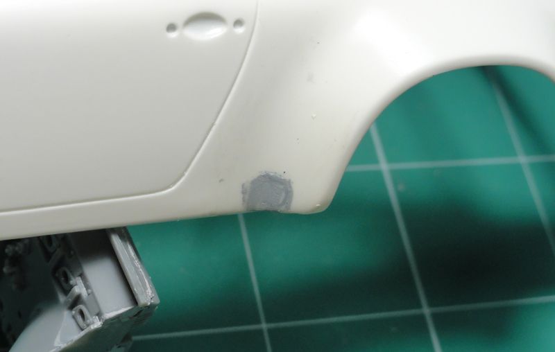

Kushikimi 34 Опубликовано 18 Jan 2014, 19:14:44 Жалоба Поделиться Опубликовано 18 Jan 2014, 19:14:44 Рад снова приветствовать всех со своим очередным ВИПом! Этот ВИП будет ответом на вызов Жени aka Barabakin. Итак, вот она, заветная коробочка: Под спойлером фотографии ее содержимого. С цветом кузова еще не полностью определился. Пока понравились два варианта - коричневый: И темно-вишневый: Главная проблема - выяснить, заводские ли это цвета, были ли они в палитре данной машины в 85 году, и найти эти цвета в каталоге красок (для дальнейшего заказа их на автомалярке). Ну и с места в карьер)) В первую очередь вырезал капот: Затем примерил фары. Левая стала отлично: Правая... Ну, она-то тоже стала, но не совсем отлично: Придется заделывать щель. А затем я взялся за мелочевку... И что могу сказать - такого количества дефектов литья я еще не встречал. Особенно понравилась одна маленькая деталюшка, на которой было сразу три радости, а именно облой, утяжины и след од толкателя: Зеркала наружные, без зеркального элемента (предполагается просто покрасить), зато с утяжинами: Еще одна немаленькая утяжина: В общем, свежий тюбик с тамиевской шпаклевкой пришелся как нельзя кстати)) Шпаклюем. Зашпаклевал кружочки непонятного назначения перед задними арками: Зашпаклевал детали передней подвески и капот. На нем было намечено место под лючок для спортивной версии: Глушитель, состоящий из трех деталей. Был склеен, швы прошпаклеваны: Полоска, имитирующая крепление, в дальнейшем будет сточена и заменена на более реальную. Днище: Зашпаклеванная всякая мелочевка: Дальше продолжу работать с расшивкой на кузове (к слову, она широкая и неглубокая, так что ей тоже надо уделить внимание). Накануне из старых лезвий выточил себе набор скрайберов, уже опробовал их на этом поршике. Пока доволен)) Ссылка на сообщение Поделиться на другие сайты

StarSA 1112 Опубликовано 18 Jan 2014, 19:24:42 Жалоба Поделиться Опубликовано 18 Jan 2014, 19:24:42 Хороший набор, однако, деталей много! У самого тоже лежит Энтузиаст 911, только кабриолет. Удачи в постройке, буду с удовольствием следить А зашпаклёванные отверстия в кузове случаем не для крепления порогов, что на литнике с бамперами?? Ссылка на сообщение Поделиться на другие сайты

Kushikimi 34 Опубликовано 18 Jan 2014, 19:42:03 Автор Жалоба Поделиться Опубликовано 18 Jan 2014, 19:42:03 Спасибо за пожелания! smile А зашпаклёванные отверстия в кузове случаем не для крепления порогов, что на литнике с бамперами??Пороги просто приклеиваются поверх кузова, причем перекрывают собой незначительную часть этого кружочка.kottoff, Сереж, у меня в работе уже два кита этой серии, и оба отличаются таким качеством)) Ссылка на сообщение Поделиться на другие сайты

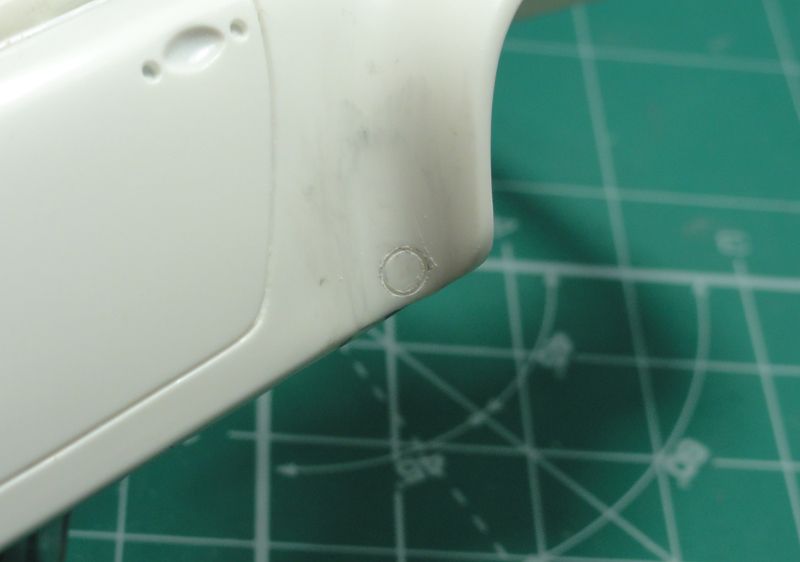

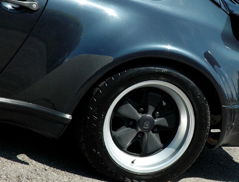

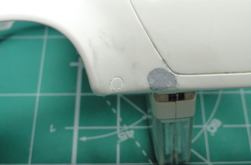

Kushikimi 34 Опубликовано 20 Jan 2014, 16:34:25 Автор Жалоба Поделиться Опубликовано 20 Jan 2014, 16:34:25 Спасибо за пожелания)) По поводу цвета - мой главный консультант по подбору цветов заявила, что ей больше понравился "вот этот, коричневенький", так что с цветом вопрос практически решен)) Продолжим. Как вы помнете, я зашпаклевал заглушки(?) перед задними крыльями. Но все равно, что-то меня в них настораживало, и я начал более детально изучать фотографии кузова. И вот что заметил: Они все-таки есть! Просто почти скрыты порогами и винилом. Так что пришлось оттереть шпаклевку и запилить их обратно: А затем - мой любимый этап (куда же без него? ): Спасибо за внимание smile Ссылка на сообщение Поделиться на другие сайты
