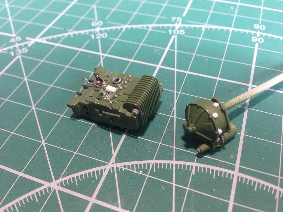

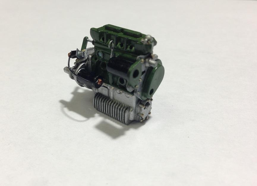

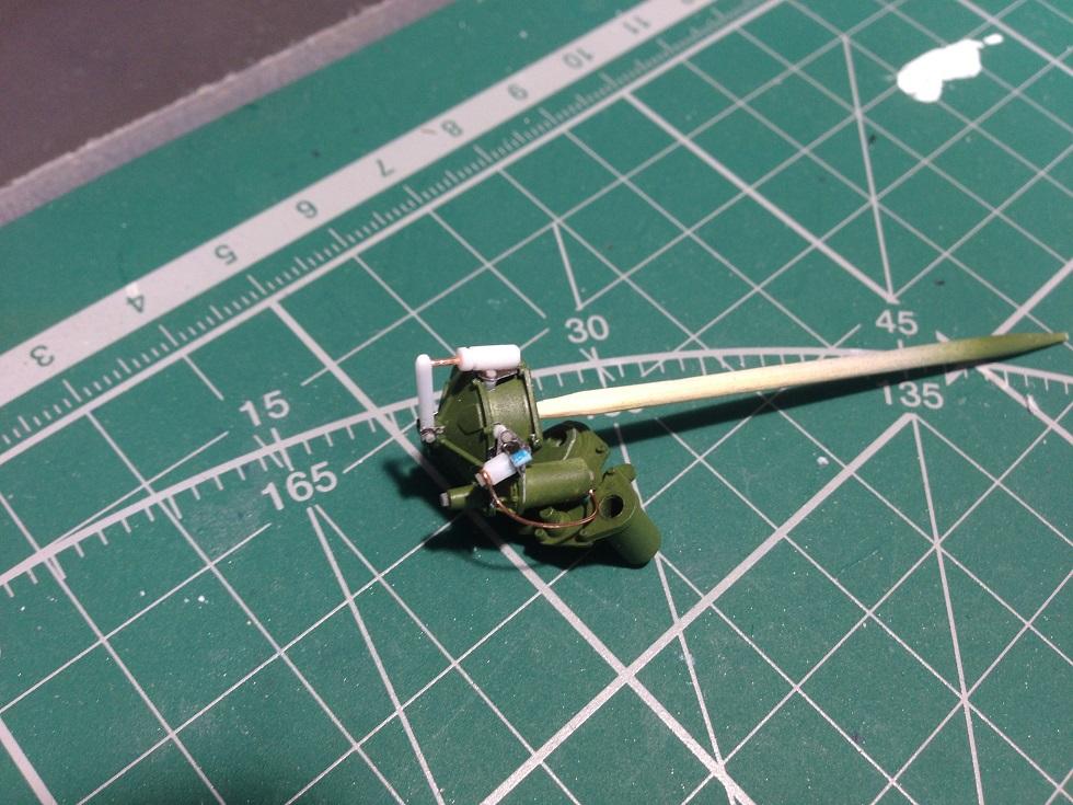

Silent123 3054 Опубликовано 10 May 2016, 08:34:23 Автор Жалоба Поделиться Опубликовано 10 May 2016, 08:34:23 (изменено) Всем привет. Маленькое обновление темы. К сожалению летний сезон - время иных приоритетов и увлечений, по этому на моделизм выделяется маловато времени. Тем не менее следуя установкам первого поста начал небольшую допилку мотора. На блоке цилиндров высверлил отверстия под свечи, сделал крепление генератора из кока-кола жести, сделал прилив под щуп и сам щуп. Также подготовил место для подключения трубки от масляного фильтра. Поддон картера прошелся болтиками, сливную пробку поставил. Ребра на поддоне максимально совместил, практически не видно поперечного шва от половинок мотора. На колоколе сцепления сделал приливы для цилиндра выжима сцепления и реле генератора. Вроде все близко к прототипу. На окраску не обращайте внимания - своего рода проба цвета. Далее сделал из литника, проволоки, болтиков и жести цилиндр сцепления, рычаг выжима, реле стартера. В завершение чуть прошел болтиками по подрамнику Пока все, следите за обновлениями Изменено 10 May 2016, 08:35:34 пользователем Silent123 Ссылка на сообщение Поделиться на другие сайты

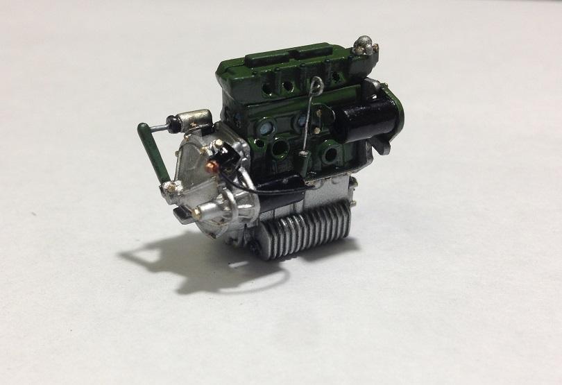

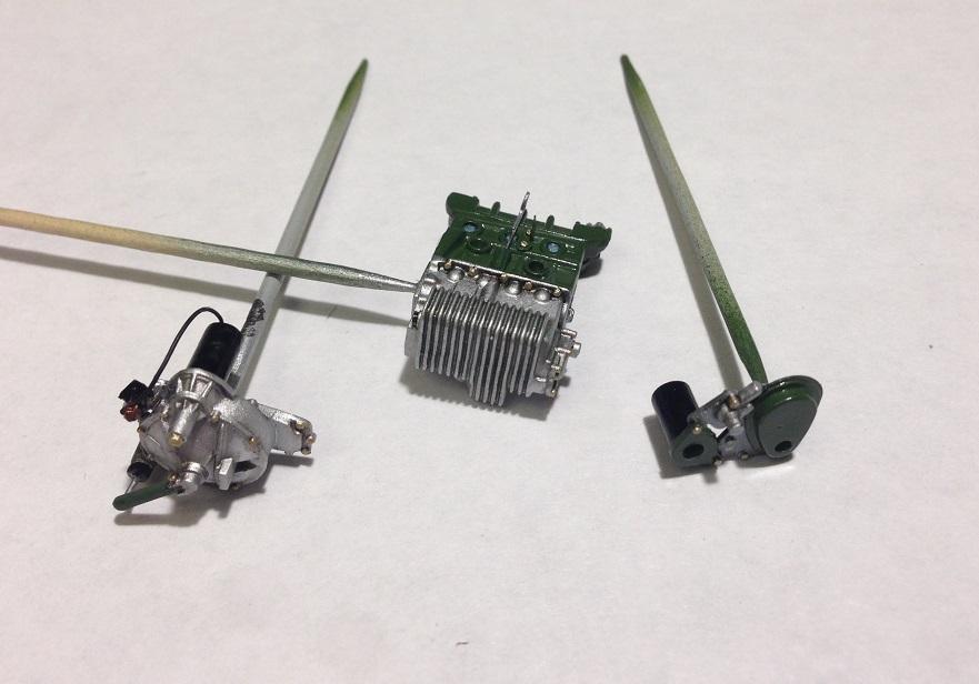

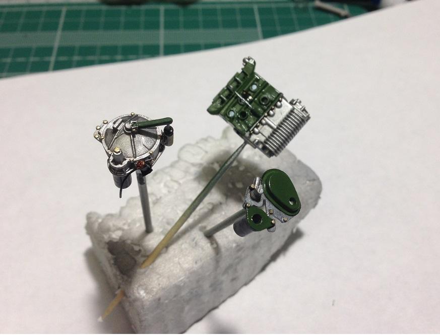

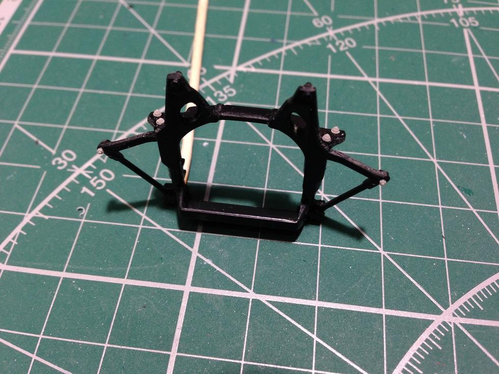

Silent123 3054 Опубликовано 13 May 2016, 08:15:29 Автор Жалоба Поделиться Опубликовано 13 May 2016, 08:15:29 (изменено) Хорошо. И так маленькое обновление. Покрасил частично моторчик, чуть выделил тамиевской смывкой контуры. И собрал три кусочка воедино. Получилось не плохо, но цвет темноват вышел, почти как цвет кузова. Оставлю так, а кузов возможно чем-то другим покрашу. К сожалению меня постиг, как говориться, "epic fail". Утром решил примерить моторчик с подрамником к кузову.... НЕ встает! рычаг сцепления и цилиндр упираются в прямоугольный вытуп, куда вакуумник крепится. Соответственно вакуумник вообще не встанет. Короче вариантов масса что нужно сделать, начиная от переноса цилиндра в наклонную плоскость и укорачивания рычага(такие варианты тоже есть), закачивая спилом этого прямоугольного выступа и переделки вакуумника. В общем подумаю как поступить. Фото проблемы не делал, но думаю в инете можно найти похожую модель и увидеть что я имею ввиду. Изменено 13 May 2016, 09:25:47 пользователем Silent123 Ссылка на сообщение Поделиться на другие сайты
