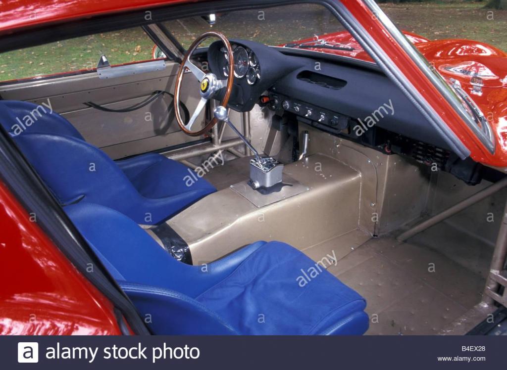

Tolibass 7400 Опубликовано 25 Jul 2016, 20:18:20 Жалоба Поделиться Опубликовано 25 Jul 2016, 20:18:20 Когда-то у меня был такой кит от Revell и я очень хотел его собрать, но меня разубедили, из за неправильной геометрии кузова. Я его продал, и купил себе такой как у Вас, теперь собираю на травло, в частности на диски. С удовольствием наблюдаю за постройкой Вашего кита. Очень понравилась алюминиевое покрытие, и кропотливая работа с кожей, но не совсем понятна структура сидений и торпеды, разве они были такие в реальности? Хотя по началу я подумал что на торпеде флок, как всё происходило? Сначала какая то основа, возможно клей, потом притрушиваете мукой, а потом красите ? Расскажите про эту технологию. А в остальном всё просто шикарно, и подготовка и покраска. Ссылка на сообщение Поделиться на другие сайты
Михаил 323 Опубликовано 25 Jul 2016, 20:49:57 Жалоба Поделиться Опубликовано 25 Jul 2016, 20:49:57 30 минут назад, Tolibass сказал: но не совсем понятна структура сидений и торпеды, разве они были такие в реальности? Мне кажется, что живьём покрытие деталей весьма похоже на велюр. Технологией тоже весьма заинтересован. Ссылка на сообщение Поделиться на другие сайты
Tolibass 7400 Опубликовано 26 Jul 2016, 04:28:36 Жалоба Поделиться Опубликовано 26 Jul 2016, 04:28:36 6 часов назад, Михаил сказал: Мне кажется, что живьём покрытие деталей весьма похоже на велюр. Технологией тоже весьма заинтересован. Ну вопрос довольно спорный, учитывая масштаб, эффекта можно было достичь матовым лаком. Ссылка на сообщение Поделиться на другие сайты
Muscle Horses 475 Опубликовано 26 Jul 2016, 05:46:21 Автор Жалоба Поделиться Опубликовано 26 Jul 2016, 05:46:21 Да я уже этих фоток насобирал и нагляделся, тошнит уже. На самом деле ситуация здесь такая, насчёт сидений - они на всех фото вот такие, гладкие, то ли из кожи, то ли из какой-то синтетической ткани, но точно никакого кучерявого материала, лохматости или типа того. Поэтому правильно здесь - действительно просто покрасить в синий матовый или полуматовый да и всё. Но это так на настоящей, а мы строим модель. Ну не интересно. По крайней мере мне. "Как правильно" (действительно правильно) - на модели будет выглядеть фуфлово, неинтересно. А я же художник, мне дай что-нибудь понаразмалевать. Это с одной стороны. А с другой - все, кому не лень из числа тру-маэстро типа с именем и всё такое - облепляют сиденья самоклеющейся кожей от МФХ, а то и вовсе настоящей тканью. Я даже купил эту самую самоклеющуюся кожу тру-синего супер-цвета от МФХ, когда брал кит и допы к нему несколько лет назад, как раз именно для сидений этой машины, материал суперский, спору нет, но. Но подобравшись к сборке сейчас, или даже скорее опробовав именно этот материал на ЛаФеррари (я там сделал коврики под ноги из него), я пришёл к убеждению, что оклеить сиденья этим материалом - будет совсем не тру. Сиденья станут выглядеть совсем по-иному. Но, как мы помним, "как правильно" (действительно правильно) - меня тоже не устраивало. Был выбран полностью устраивающий компромисс - старый способ с мукой. Получилось клёво, во-первых художественности это придало, во-вторых, углубления и линии сиденья сохранились и даже оттенились. Насчёт верха торпедо и козырька приборки - они на оргинале шершавые, имеющие фактуру. На фото выше этого, кстати, не видно. Это я и имитировал. Насчт самого способа с мукой - деталь кроется грунтом, потом льётся мокро слой краски, тут же обмакивается в муку деталь, так, чтобы мука покрыла всё. И оставляется немного подсохнуть. После чего, деталь, закреплённая на крокодиле, например, обстукивается об край стола, лишняя мука слетает. Потом я дую прямо на сидушку, в смысле воздухом дую, сдувая ещё излишки. Можно также поснести кистью, ну в общем это зависит от того. что вы хотите получить и от сноровки. После этого можете красить свою деталь уже окончательно. Покрывать матовым лаком также можно. Лично я некоторое время назад ломал голову над тем, как имитировать алькантару на деталях салона в современных "ламборгинах". И кажется, способ с мукой как раз о том. Она очень интересно красится, опробуйте сами. Если не сильно прокрашивать чёрным цветом покрытую мукой деталь, то получаются очень похожие на алькантару разводы. Единственное - это теперь ломаю голову над самой фактурой - нужно, чтобы она не была столь кучерявой. Тут потренироваться нужно. Ссылка на сообщение Поделиться на другие сайты
Tolibass 7400 Опубликовано 26 Jul 2016, 06:11:19 Жалоба Поделиться Опубликовано 26 Jul 2016, 06:11:19 (изменено) Классный способ, обязательно попробую. У меня тоже есть вариант создавать структуру, беру деталь, оклеиваю ту часть которую хочу оставить гладкой, в аэр наливаю растворитель. и по немного как-бы прокрашиваю деталь в том месте где нужна структура, пластик немного подплавляется и морщится, создавая структуру, потом грунт и краска. Вот такой тоже не хитрый способ. P.S. может на сиденьях надо было сделать боковые части гладкими, на мой взгляд был-бы отличный эффект. Изменено 26 Jul 2016, 06:16:14 пользователем Tolibass Ссылка на сообщение Поделиться на другие сайты
