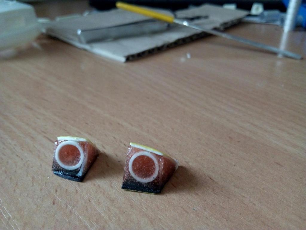

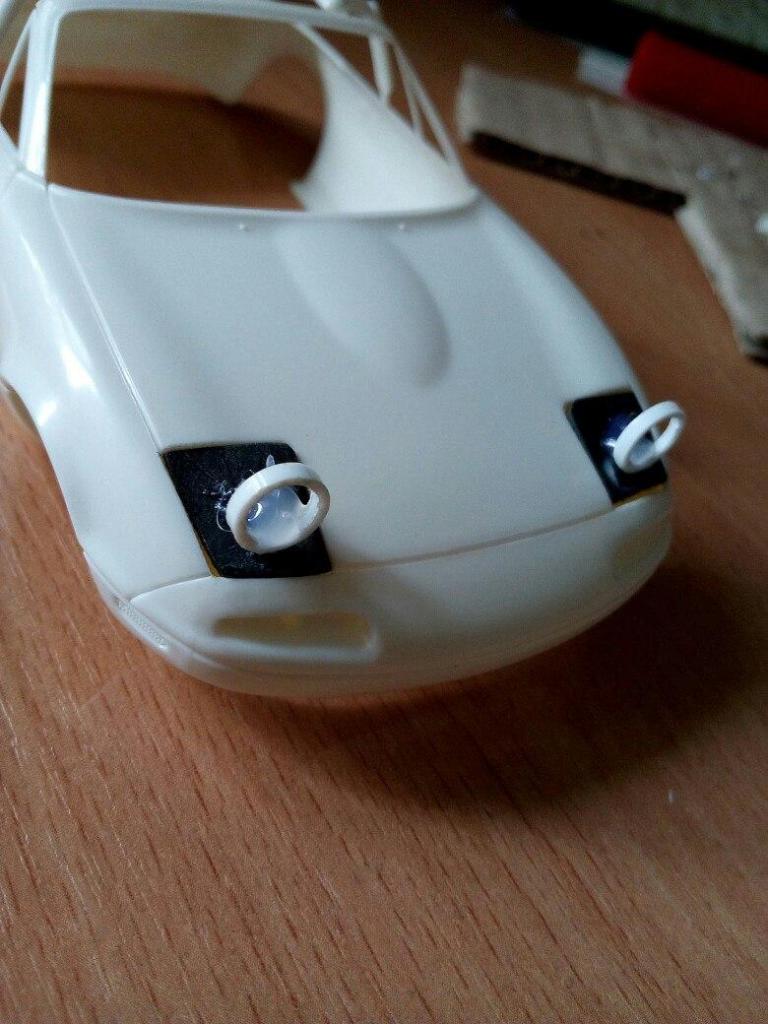

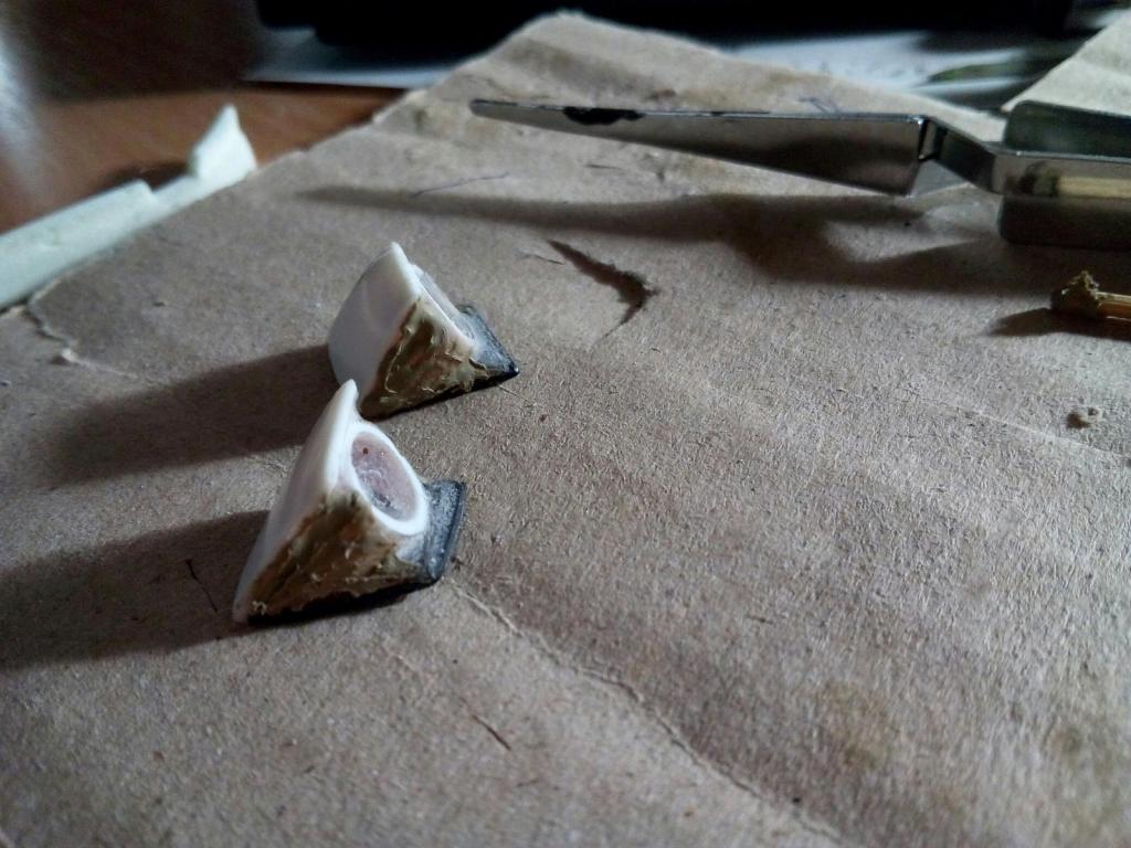

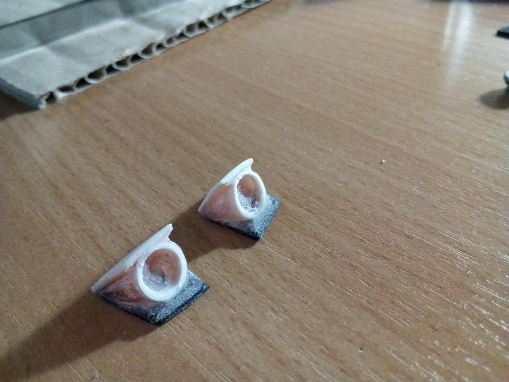

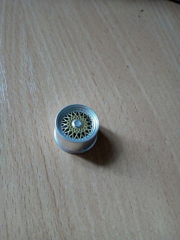

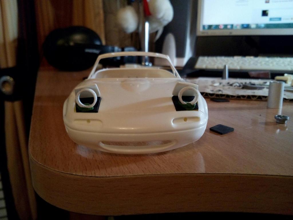

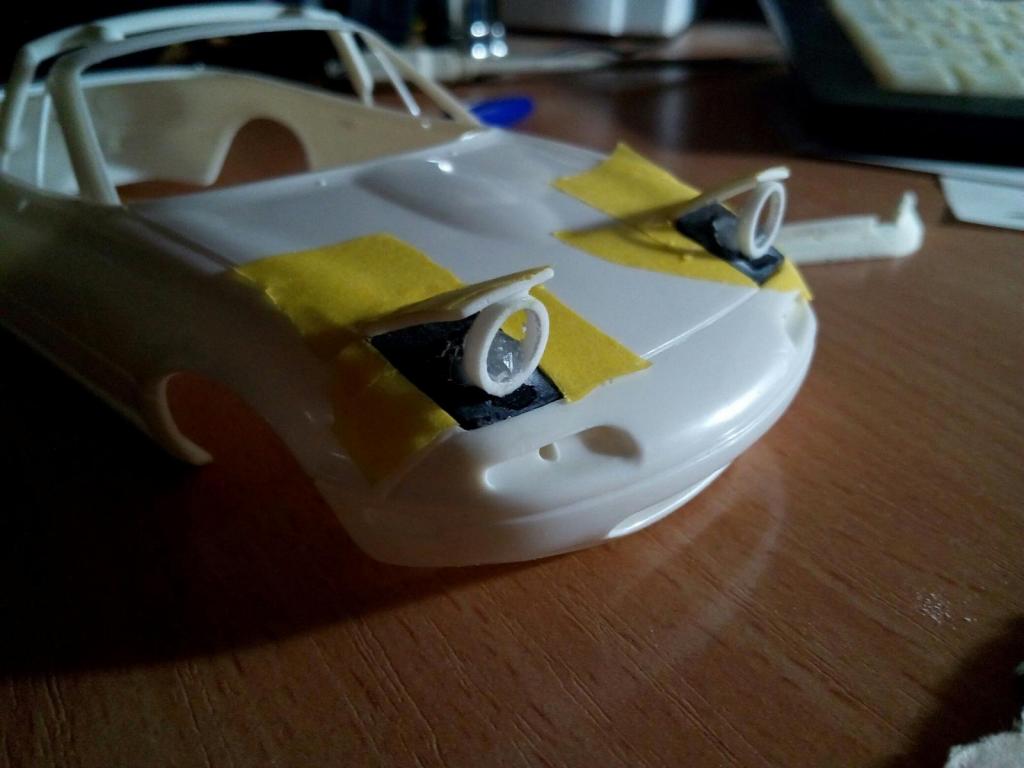

Николай44 7 Опубликовано 28 Jul 2016, 17:55:18 Жалоба Поделиться Опубликовано 28 Jul 2016, 17:55:18 Раз зарегистрировался на форуме начну эпопею о создании глазастика..моей любимой тачки миаты в первом кузове. Т.к. с именно миаты нет в наборе с жесткой крышей я взял Eunos..вобщем то без разницы..только руль справа..До этого кита я собирал миату но как то на скорую руку... ...Недавно пересматривая страницы великого и могучего наткнулся вот на эту работу и решил что хочу сделать что то подобное...и вот кит у меня процесс..пошел...самое главное это нормальные подъемные фары..на сколько у меня это получится вскоре увидим...на данном этапе моделирую фары.. залил объем фары полиэфирной смолой и обработал гравером и напильниками ну и дисочки приготовил..пришлось самый первый кит подраздербанить (BMW M5 Шницер) Ссылка на сообщение Поделиться на другие сайты
Jrok88 117 Опубликовано 28 Jul 2016, 19:38:54 Жалоба Поделиться Опубликовано 28 Jul 2016, 19:38:54 Без обид. Фары ужасные, лучше переделать. Какие идеи по подъемному механизму? Вот один из вариантов: Скрытый текст Ссылка на сообщение Поделиться на другие сайты
Николай44 7 Опубликовано 29 Jul 2016, 03:52:37 Автор Жалоба Поделиться Опубликовано 29 Jul 2016, 03:52:37 Чем фары ужасны? Как переделать? По подъему пока не знаю ещё..спасибо за видео Ссылка на сообщение Поделиться на другие сайты
kottoff 605 Опубликовано 29 Jul 2016, 07:02:47 Жалоба Поделиться Опубликовано 29 Jul 2016, 07:02:47 Что бросается в глаза - толстый пластик "крышки" фары. Получается не масштабно. Когда все захряснет лучше сточить лишнее. Ссылка на сообщение Поделиться на другие сайты
Николай44 7 Опубликовано 29 Jul 2016, 07:25:59 Автор Жалоба Поделиться Опубликовано 29 Jul 2016, 07:25:59 (изменено) пластик да толстоват посточу..согласен..я думал с формой что то не то Изменено 29 Jul 2016, 07:26:10 пользователем Николай44 Ссылка на сообщение Поделиться на другие сайты

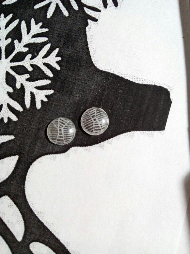

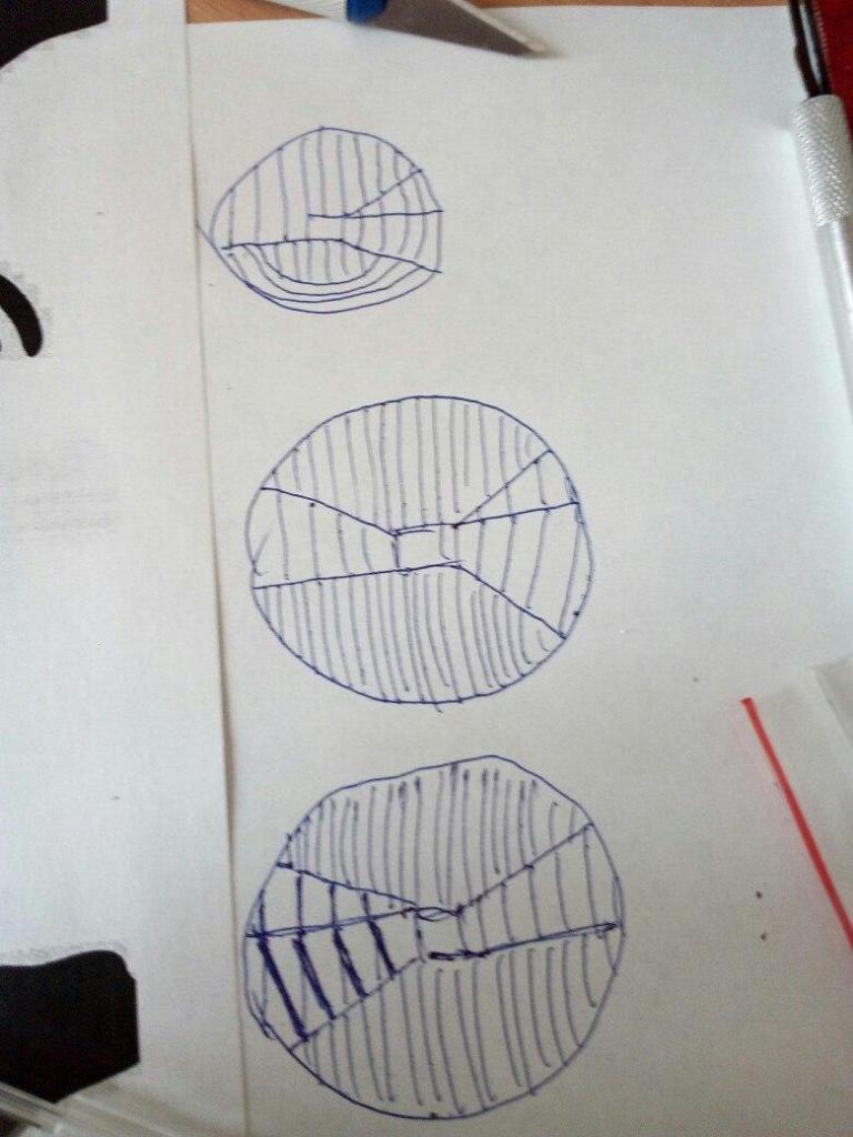

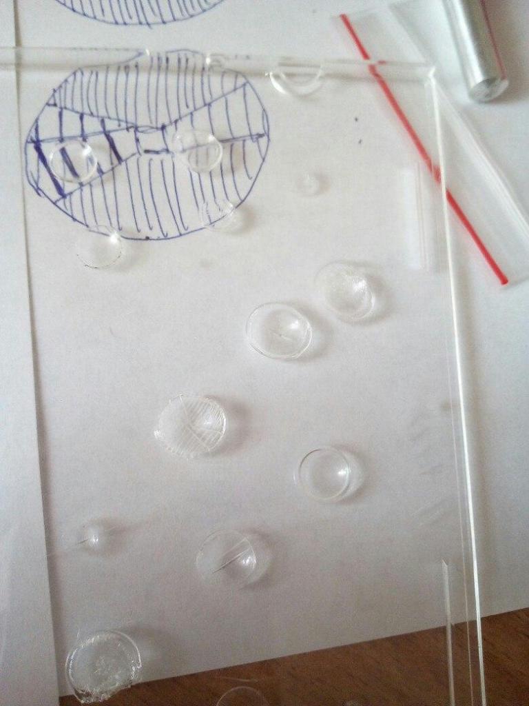

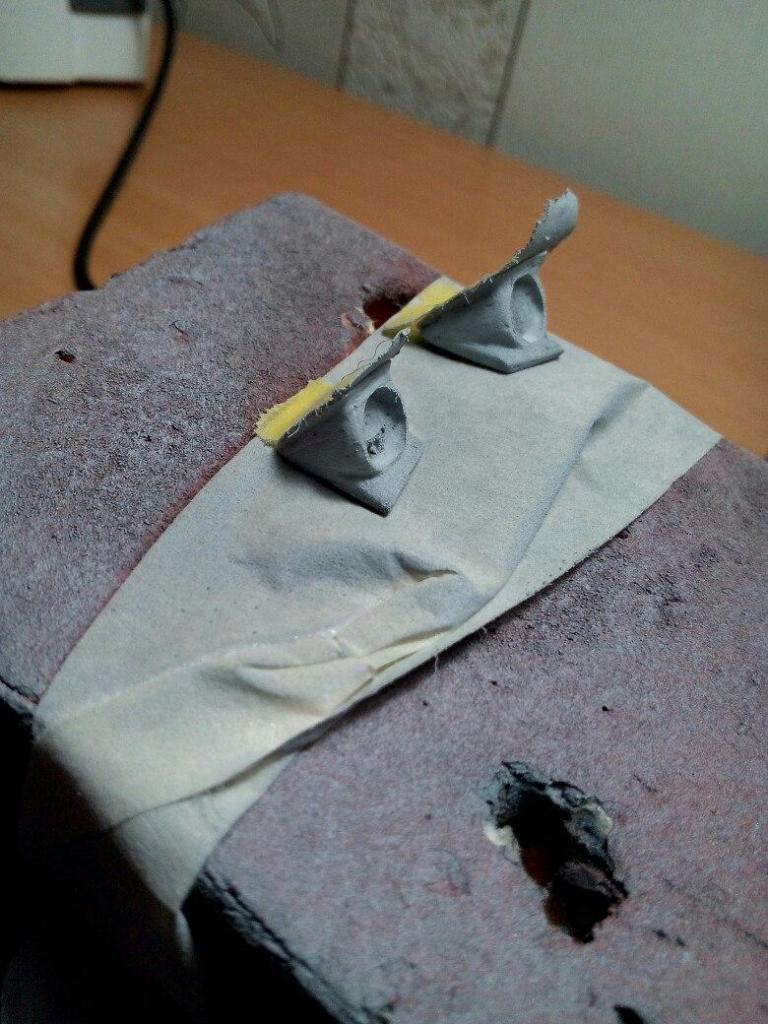

Николай44 7 Опубликовано 30 Jul 2016, 17:46:02 Автор Жалоба Поделиться Опубликовано 30 Jul 2016, 17:46:02 продолжаю строить фары....сделал стеклышки, нарисовав для себя рисунок рассеивателя в зеркальном отражении..просто прорезал ножом загрунтовал корпуса чтоб вывести все изъяны.. следующий пост о подъемном механизме Ссылка на сообщение Поделиться на другие сайты

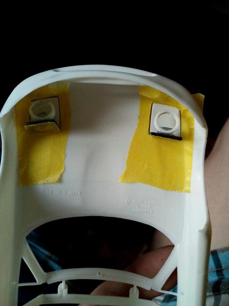

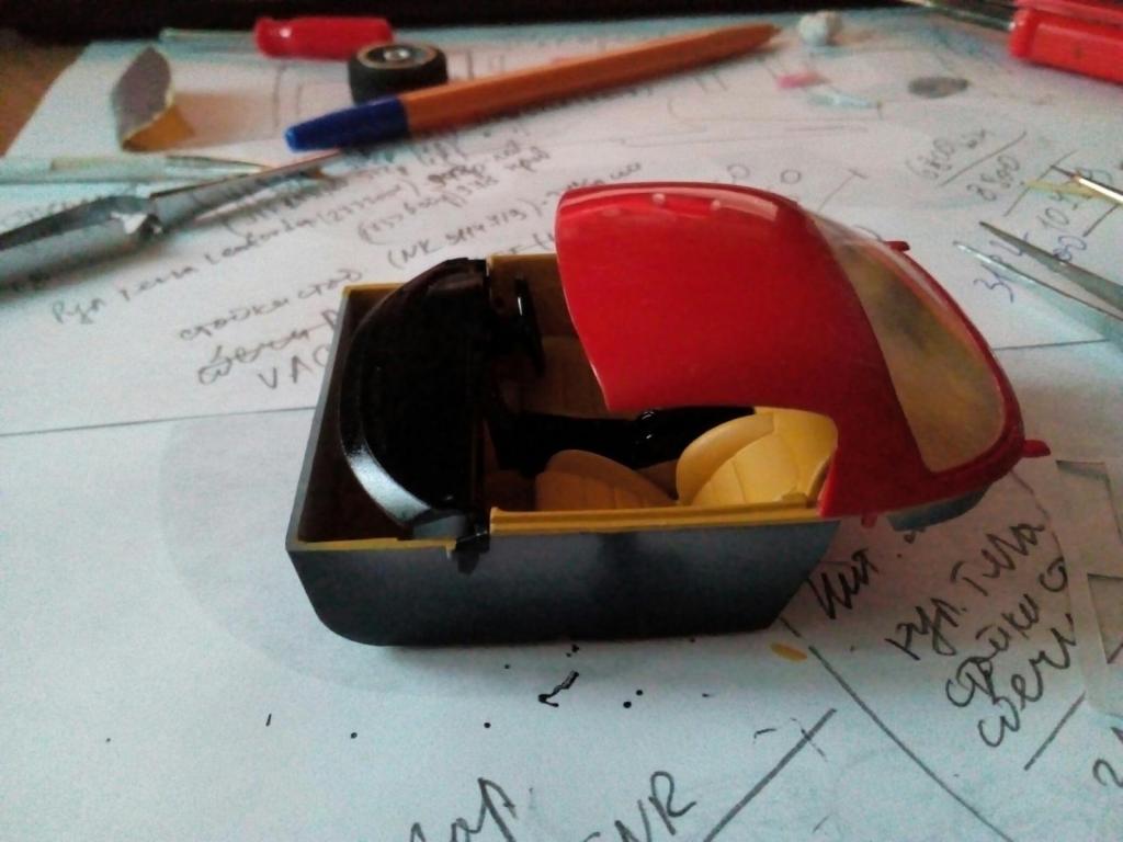

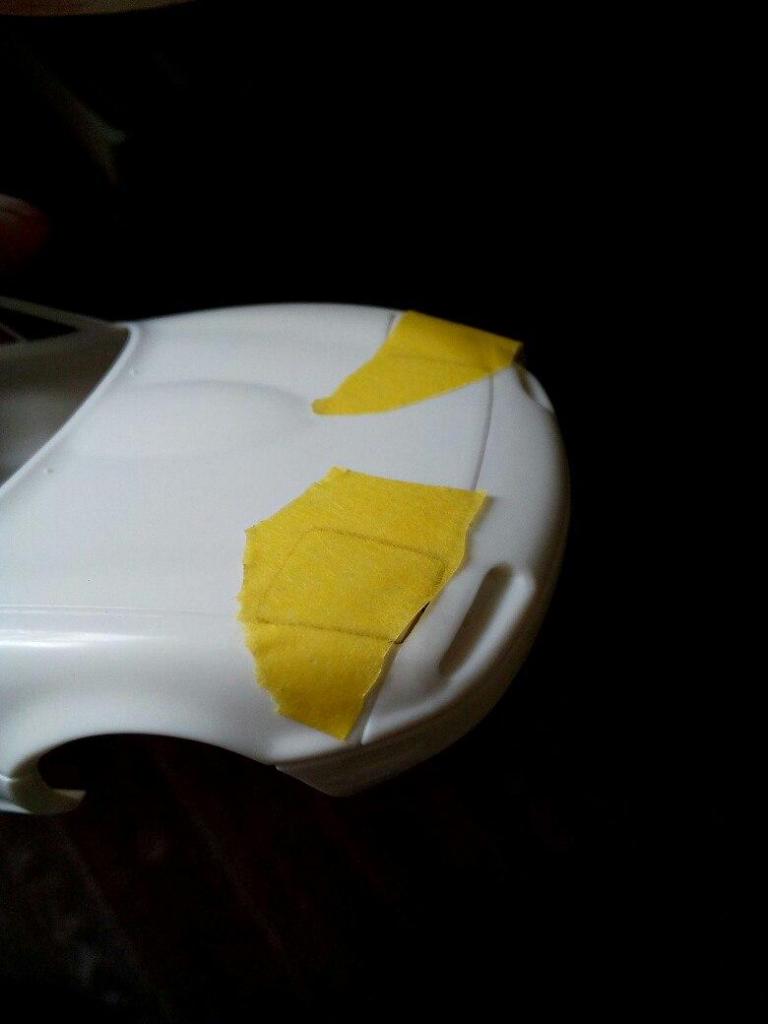

Николай44 7 Опубликовано 31 Jul 2016, 15:46:21 Автор Жалоба Поделиться Опубликовано 31 Jul 2016, 15:46:21 Механизм подъёма фар отменяется...чтоб фары убирались внутрь необходимо пилить днище...пилить то ладно но придётся пилить в тех местах где днище крепится к кузову. Поэтому решил что фары будут открытыми. Ещё сегодня купит аэрограф джаз но уже покрыл вчера кузов грунтом из баллона хоть и зашкурил его все равно зернистость большая. Покрасил тоже не айс..все таки впервые пользуюсь такой шуткой.. Где то нужно было побольше краски краски где то аэр ближе к кузову...привыкну...позже загрунтовал детали в литниках..вышло отлично. На фото ещё один кит долгострой..отдал его жене собирать. Ссылка на сообщение Поделиться на другие сайты
Jrok88 117 Опубликовано 31 Jul 2016, 16:33:43 Жалоба Поделиться Опубликовано 31 Jul 2016, 16:33:43 Не хватает места для убранных фар? Ссылка на сообщение Поделиться на другие сайты
Tolibass 7400 Опубликовано 31 Jul 2016, 16:48:04 Жалоба Поделиться Опубликовано 31 Jul 2016, 16:48:04 Только что, Jrok88 сказал: Не хватает места для убранных фар? И мне интересно, по поводу не хватки места. Если дело только в крипеже днища, так его можно перенести. Ссылка на сообщение Поделиться на другие сайты
Николай44 7 Опубликовано 31 Jul 2016, 17:19:43 Автор Жалоба Поделиться Опубликовано 31 Jul 2016, 17:19:43 Подумаю... Ссылка на сообщение Поделиться на другие сайты
Las710 797 Опубликовано 31 Jul 2016, 17:27:40 Жалоба Поделиться Опубликовано 31 Jul 2016, 17:27:40 30 минут назад, Tolibass сказал: И мне интересно, по поводу не хватки места. Если дело только в крипеже днища, так его можно перенести. Там не хватает места из-за формы днища. Можно кусок спилить. Ссылка на сообщение Поделиться на другие сайты
Николай44 7 Опубликовано 31 Jul 2016, 18:07:28 Автор Жалоба Поделиться Опубликовано 31 Jul 2016, 18:07:28 там пилится кусок со штырем который вставляется в отверстие в кузове под поворотником изнутри Ссылка на сообщение Поделиться на другие сайты

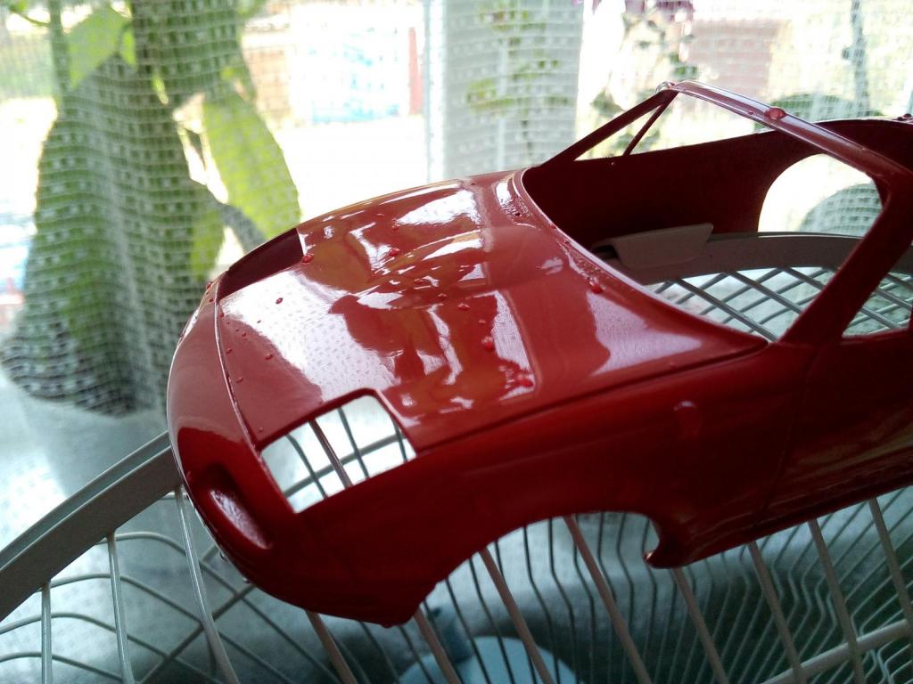

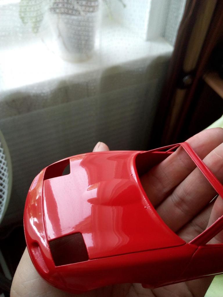

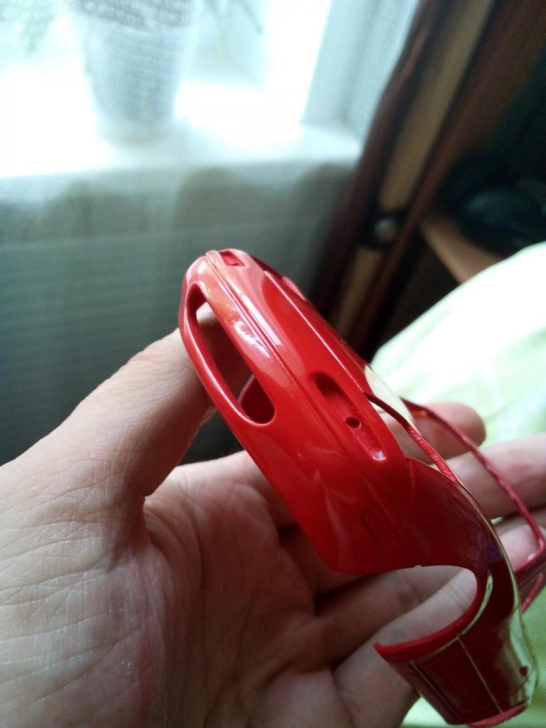

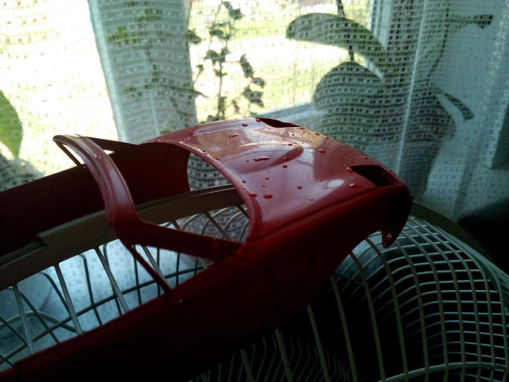

Николай44 7 Опубликовано 2 Aug 2016, 09:04:21 Автор Жалоба Поделиться Опубликовано 2 Aug 2016, 09:04:21 взял модель после сушки..прошелся 2500 шкуркой под водой...снизу мало залил краски..проступил немного грунт После палироли автомобильной и тамиевской финишной...есть места где ещё шкурка требуется...не знаю что делать с приступами грунта Ссылка на сообщение Поделиться на другие сайты

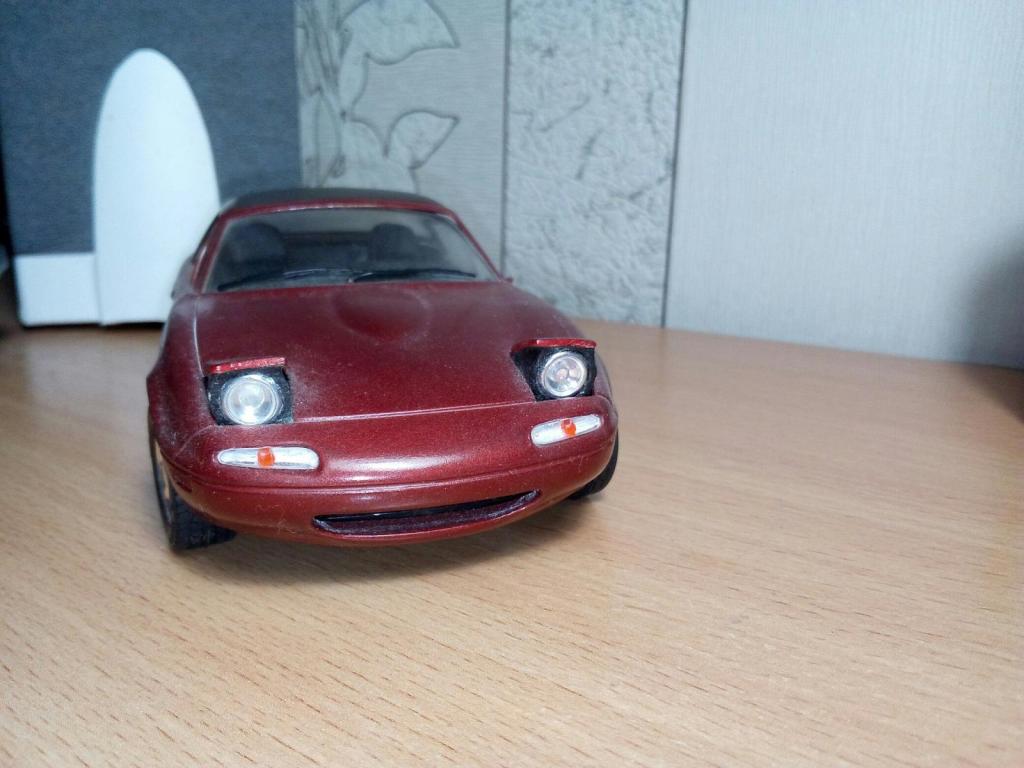

Николай44 7 Опубликовано 6 Aug 2016, 17:12:42 Автор Жалоба Поделиться Опубликовано 6 Aug 2016, 17:12:42 потихоньку дела иду..постепенно осаиваю аэрограф..уже понимаю как чего и сколько....покрасил панель и руль под кожу...салон будет в светлокоричневых тонах...покрасил хард-топ...и устранял протертости до грунта при полировке + покрасил зеркала, еще как смог исправил косяк с фонарями и покрасил их... все крашу краской викой и мобихэл...стравливаю из баллонов Ссылка на сообщение Поделиться на другие сайты
lexer 802 Опубликовано 6 Aug 2016, 21:23:01 Жалоба Поделиться Опубликовано 6 Aug 2016, 21:23:01 Хочу немного посоветовать, я конечно понимаю что моделизм не дешевое увлечение, но красить модели таким откровенным г...ом, это издевательство, прежде всего над собственными нервами, и над моделью тем более. Если нет возможности купить краски от тамии или mr.hobby, то лучше тогда раскошелиться на аэрозоли от мотип, ну или на худой конец от абро, (флакон с футболистом). укрываистость и усадка у этих красок в разы лучше чем у тех которыми ты пользуешся. Ссылка на сообщение Поделиться на другие сайты

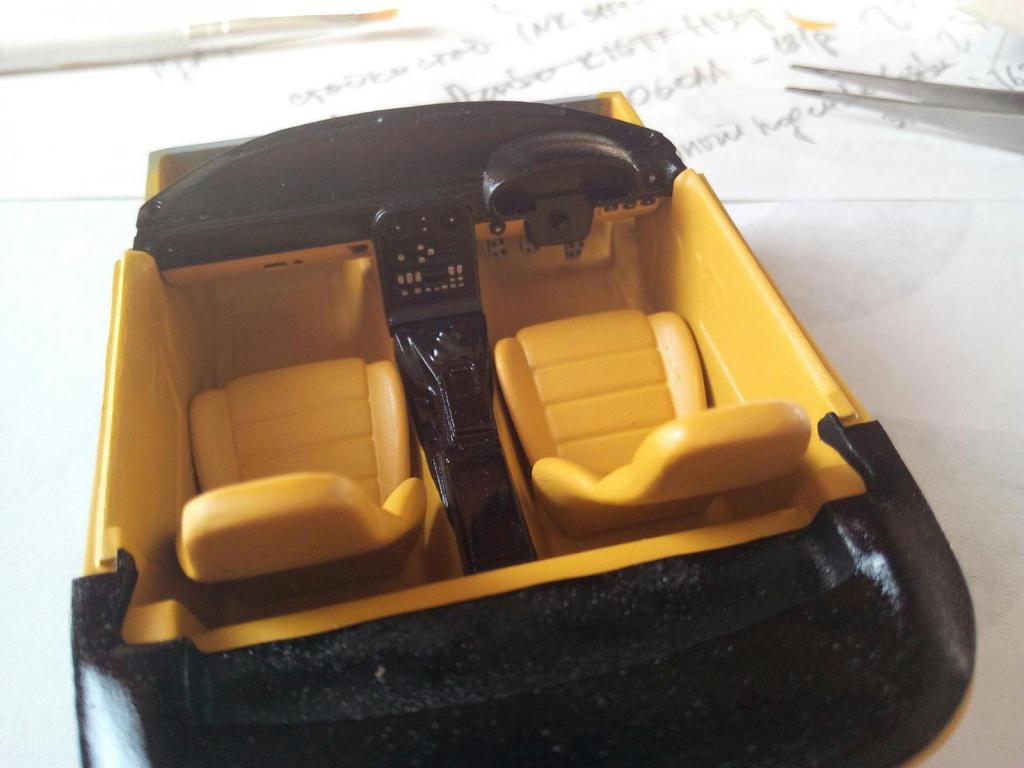

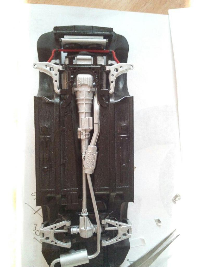

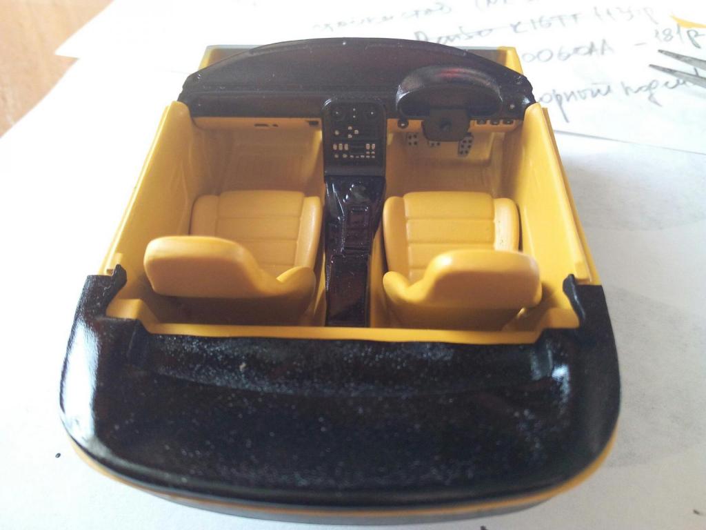

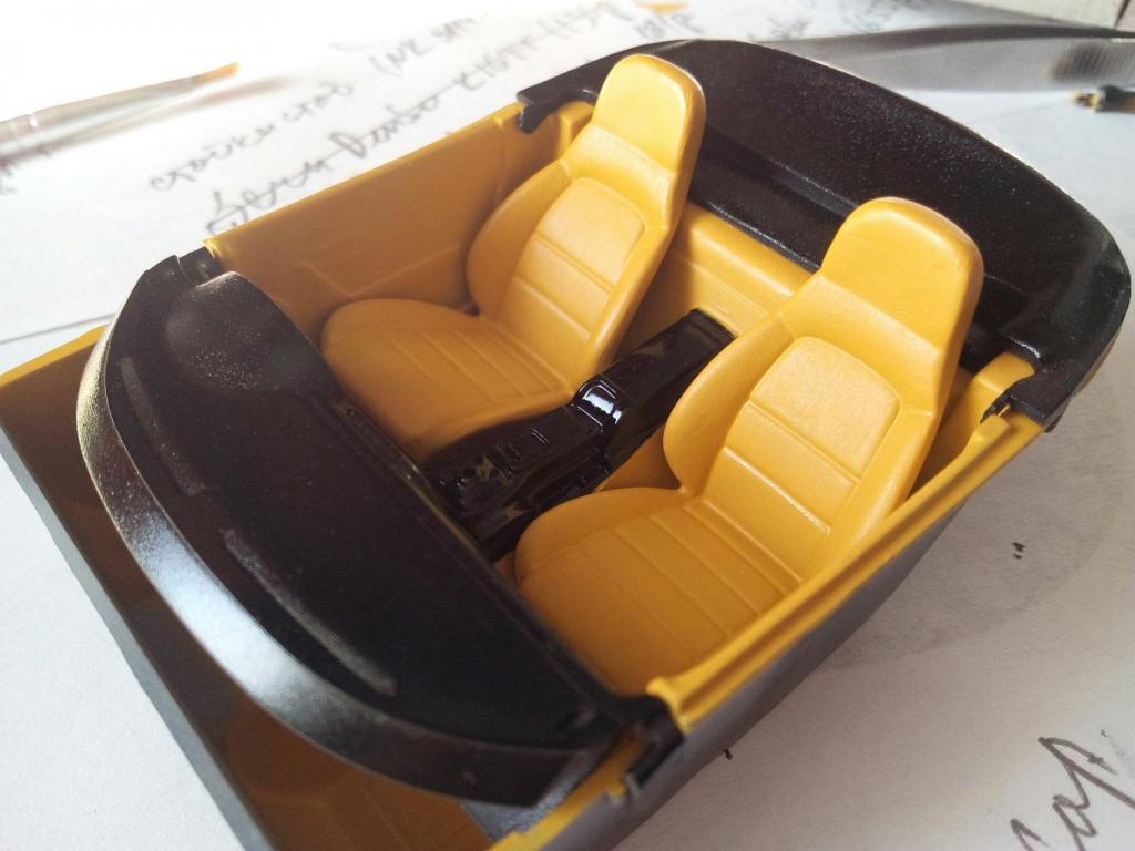

Николай44 7 Опубликовано 18 Aug 2016, 17:31:50 Автор Жалоба Поделиться Опубликовано 18 Aug 2016, 17:31:50 поработал над салоном и днищем..работал кистью (кроме панели сверху..тоннеля и мягкой крыши), краски Tamiya, Humbrol,Pacific88 пысы..кузов лежит в кроте уже вторую неделю..авто-эмаль стойкая))) неудачно подкрасил Ссылка на сообщение Поделиться на другие сайты
