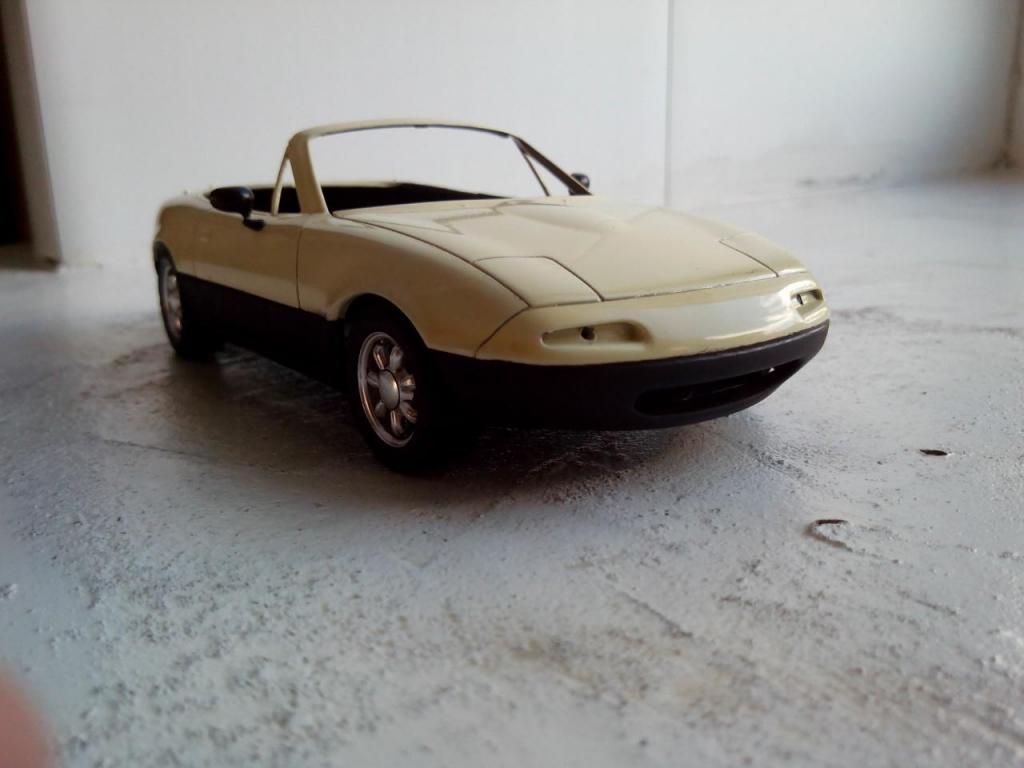

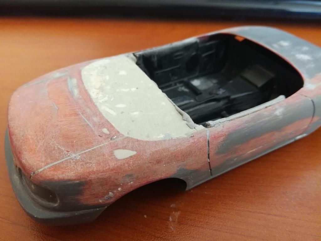

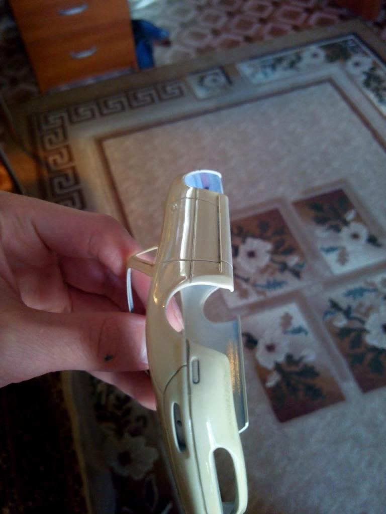

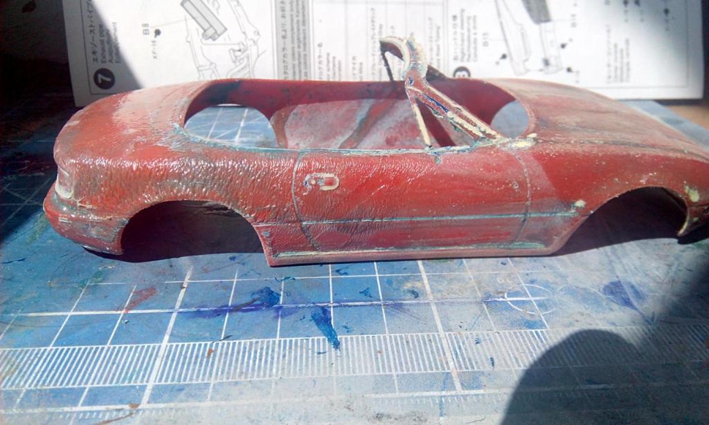

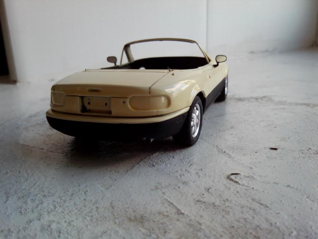

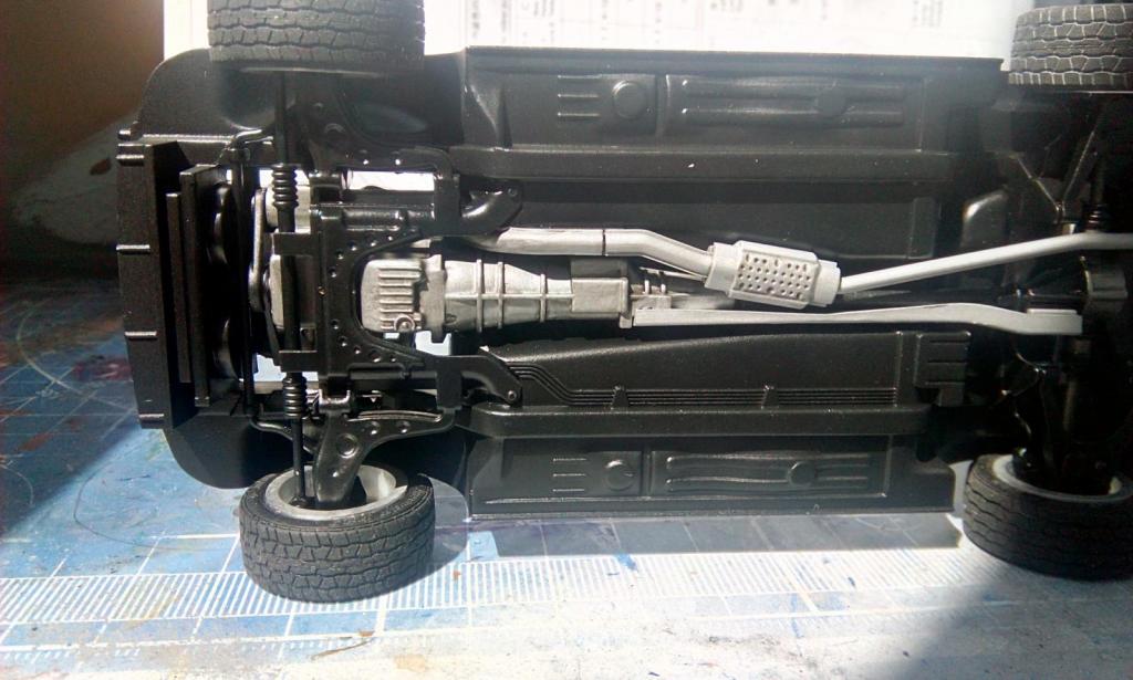

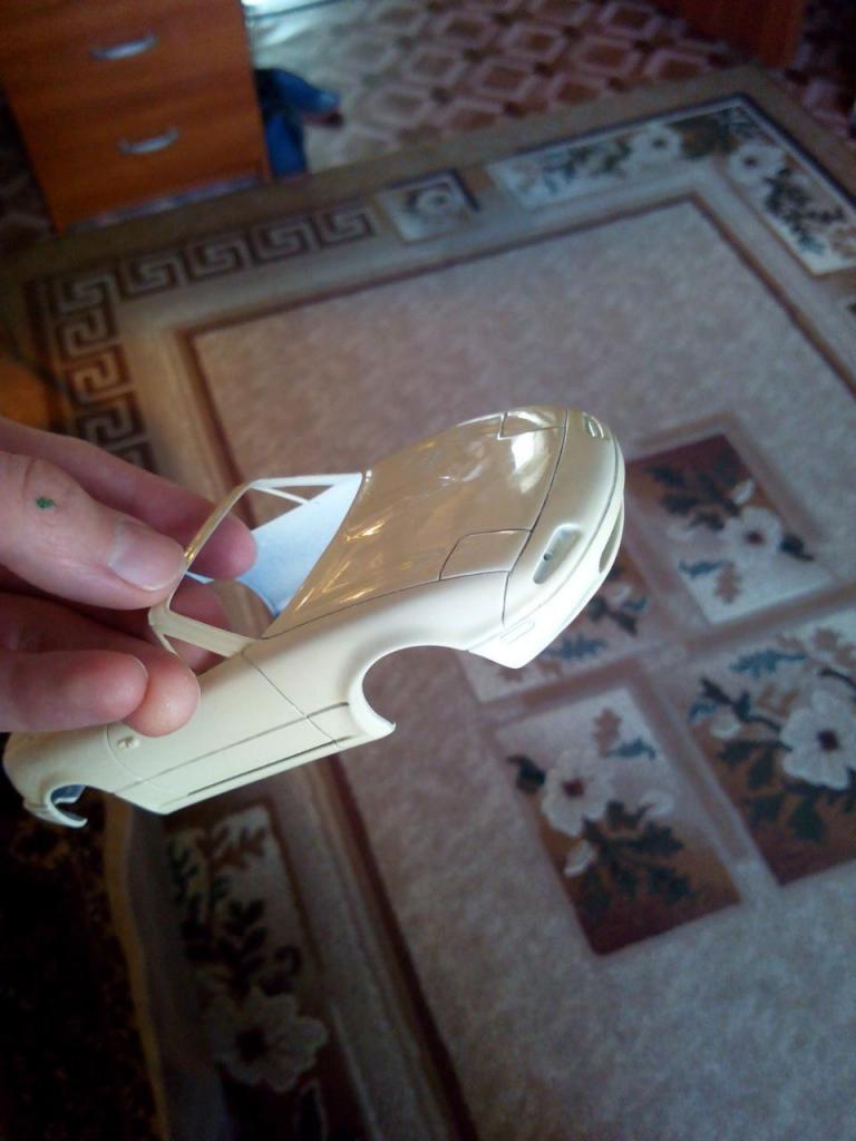

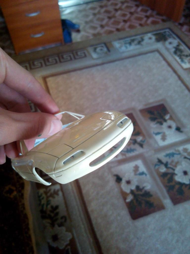

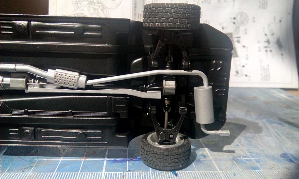

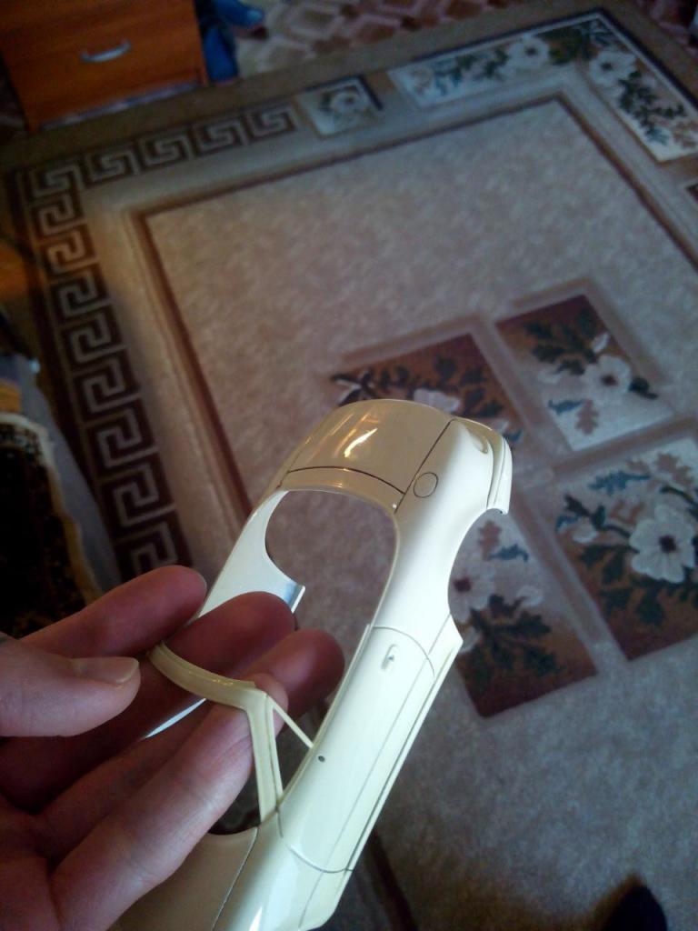

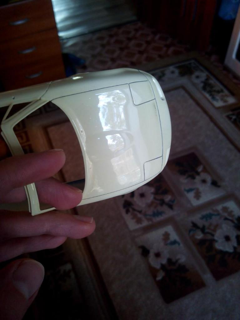

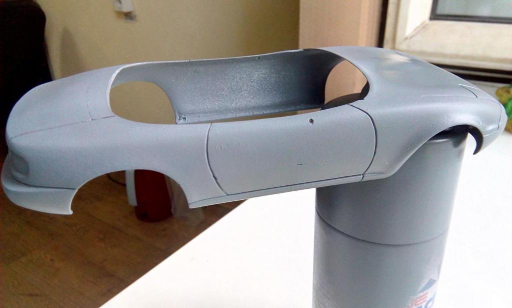

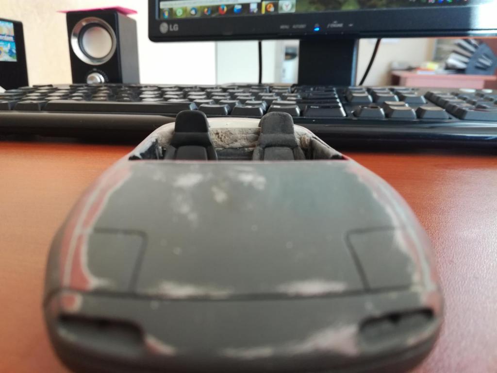

Kerrix1987 27 Опубликовано 1 Aug 2016, 02:28:52 Жалоба Поделиться Опубликовано 1 Aug 2016, 02:28:52 (изменено) Приветствую сообщество. Строил себе не спеша эту малютку, получалось примерно так: Покраска, лакировка и полировка кузова: Однако проект ненадолго пришлось заморозить. И тут "товарищ" один сказал, что клево ее мне отполирует. Я без тени подозрений отдаю кузов ему. Проходит полтора месяца, у меня появляется рукочёс закончить модель, спрашиваю "Где?". Товарищ смущенно топчется на месте, стыдливо смотрит в пол а потом показывает клёвую полировку На вопрос "Как?" товарищ говорит что протер к чертям и лак, и краску, и грунт в паре мест (думал что полировка моделей - это точь в точь что и полировка кузовов 1:1), решил перекрасить, а снять краску... "хм, а закину ка я ее в 650 растворитель... нда, что-то не везде краска отошла... ну наверное 647 поможет". Теперь буду восстанавливать. По итогу пластик очень мягкий стал, задний бампер в районе выхлопа вообще гнется от легкого прикосновения, пассажирская лобовая стойка тоже размягчена до хлипкого состояния, еще и видимо была отломлена. Нужно как то затвердить пластик, ну и убрать все эти пузыри и разводы. Думаю, что буду убирать это механическим путем. Что у меня получится - посмотрим, сам не уверен в результате. Изменено 1 Aug 2016, 02:30:47 пользователем Kerrix1987 Ссылка на сообщение Поделиться на другие сайты

Kerrix1987 27 Опубликовано 1 Aug 2016, 23:12:08 Автор Жалоба Поделиться Опубликовано 1 Aug 2016, 23:12:08 @lexer хороша идея но думаю у меня навряд ли получится качественно это все реализовать. @raffkona то были полированы наиболее ровные поверхности, это легче всего. А вот более криволинейные поверхности у меня не очень получается пока. Желание пропало, потому положил кузов, а тут этот человек... собаки самка... Конечно зазря отдал, пускай лежала бы себе пылюку собирала, сам бы доделал позже... Но нет же. По факту сейчас что имеем с кузовом очень трудно работать, просто одно неаккуратное движение и стойка оторвана. Дабы дальше не калечить, вторую стойку уже отрезал. А еще немного в духовке попек модель. Пластик вроде бы не такой стал сопливый, вполне уже можно руками брать Ссылка на сообщение Поделиться на другие сайты

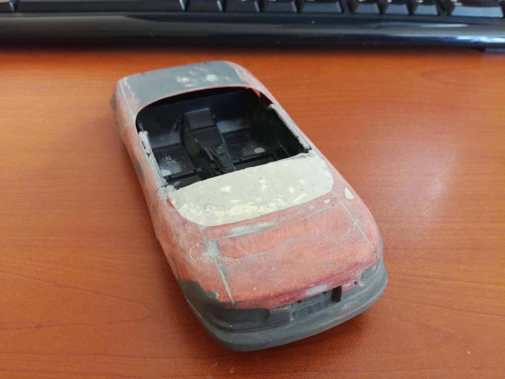

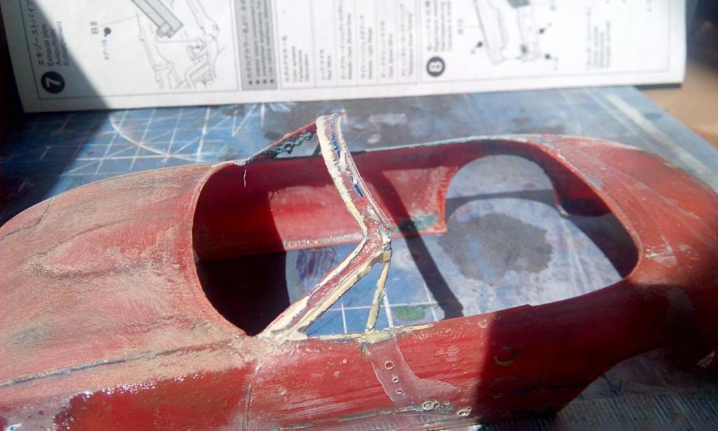

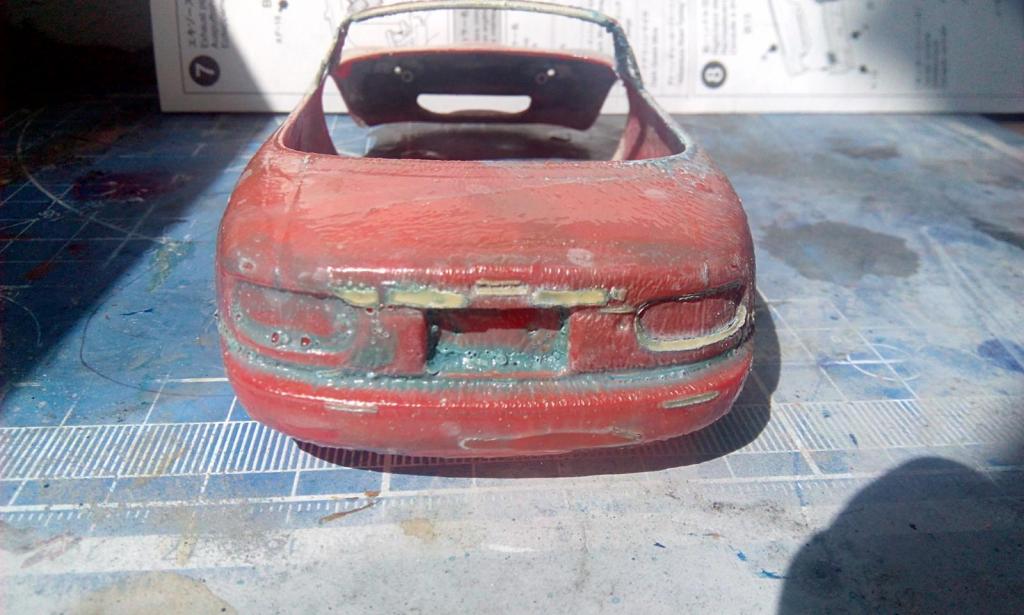

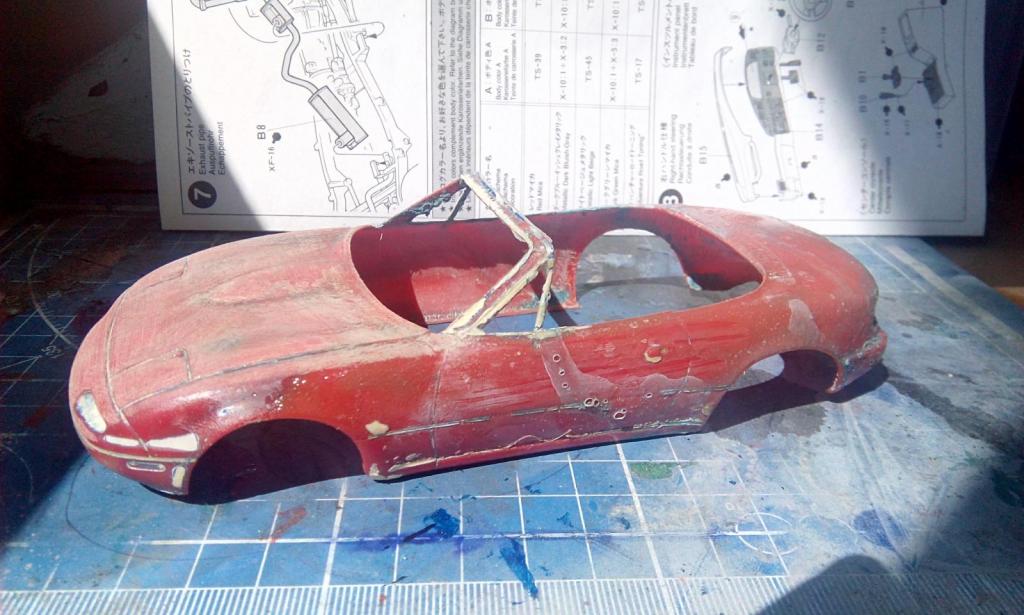

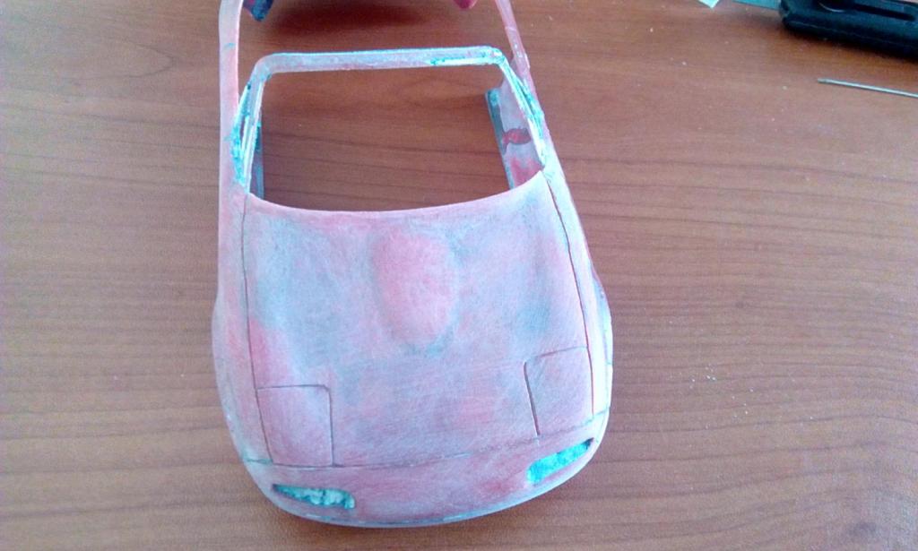

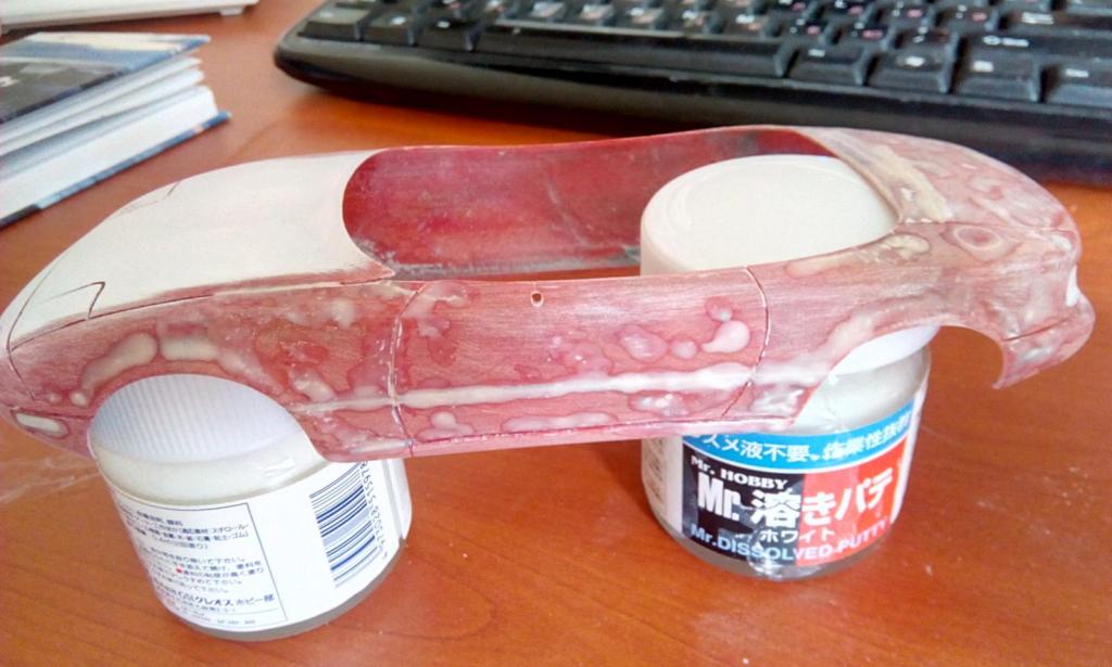

Kerrix1987 27 Опубликовано 3 Aug 2016, 00:05:21 Автор Жалоба Поделиться Опубликовано 3 Aug 2016, 00:05:21 (изменено) Интересный концепт, но я хотел бы привести модель к стоковому состоянию. Шкурим шкурим Думаю я выбрал движение в верном направлении. Вчера еще подсушил пластик в духовке, да на солнышке, чтоб растворитель ушел окончательно. Боялся что после этого кузов станет чрезвычайно ломким, но к радости моей этого не произошло. Приклеил обратно лобовую стойку, правда потом сообразил, что лучше бы ее сначала очистить от каки, а потом клеить. Ну ничего страшного. Капотную расшивку видимо надо зашпаклевать и заново нарезать, криво получилось. Буду стараться хоть по мелочи, но почаще обновлять тему Изменено 3 Aug 2016, 00:06:42 пользователем Kerrix1987 Ссылка на сообщение Поделиться на другие сайты

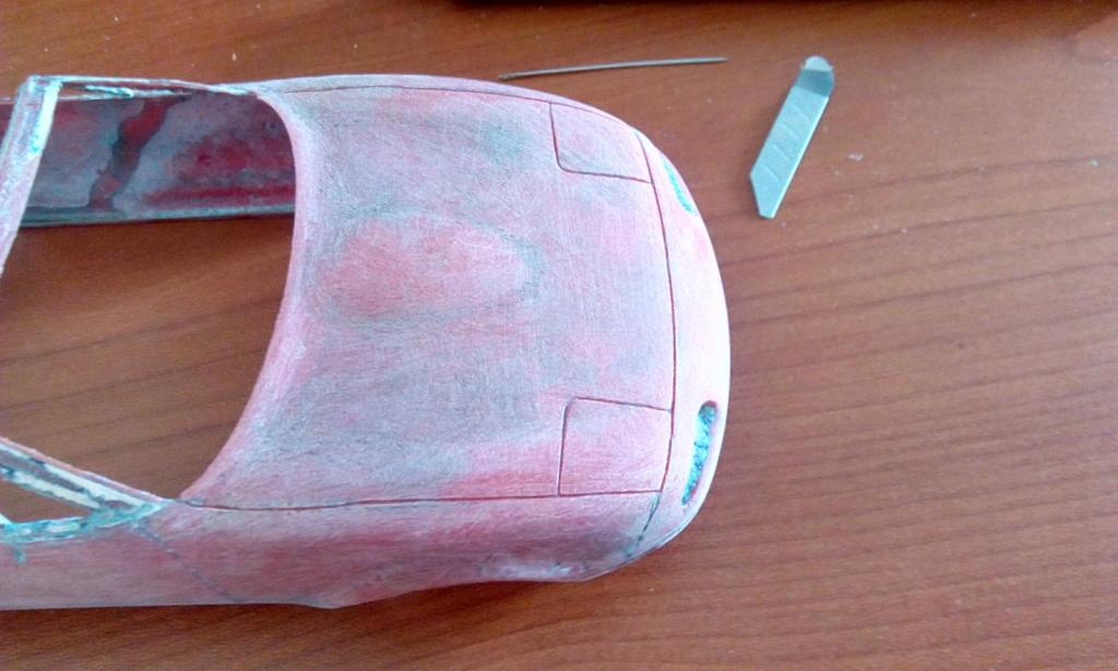

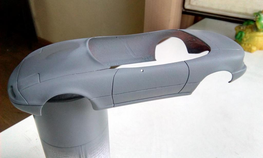

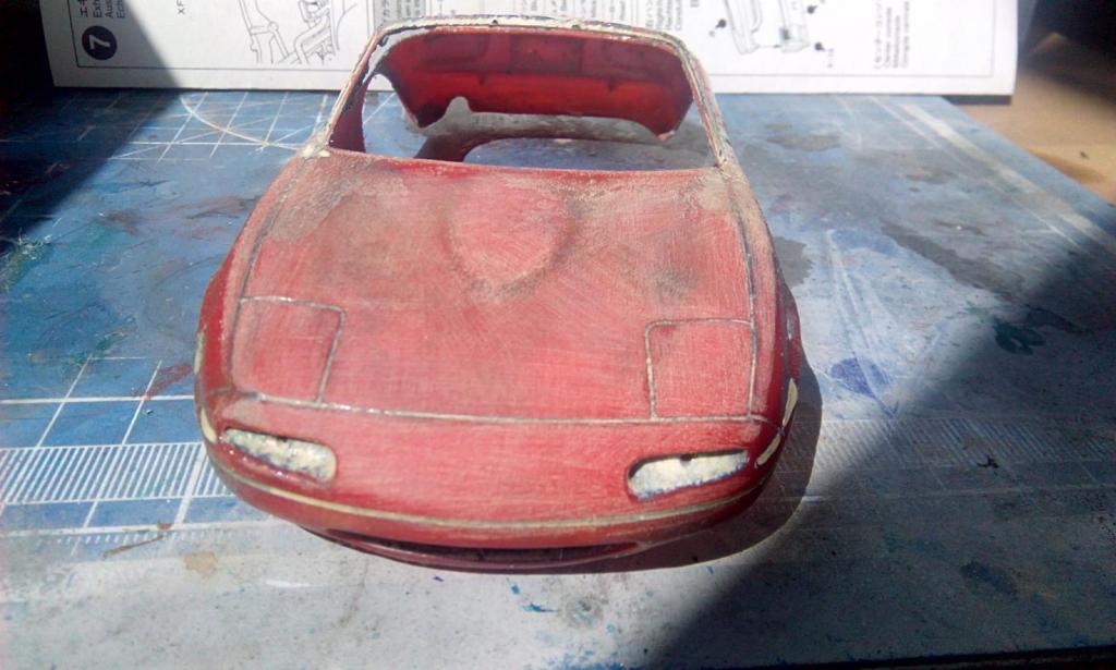

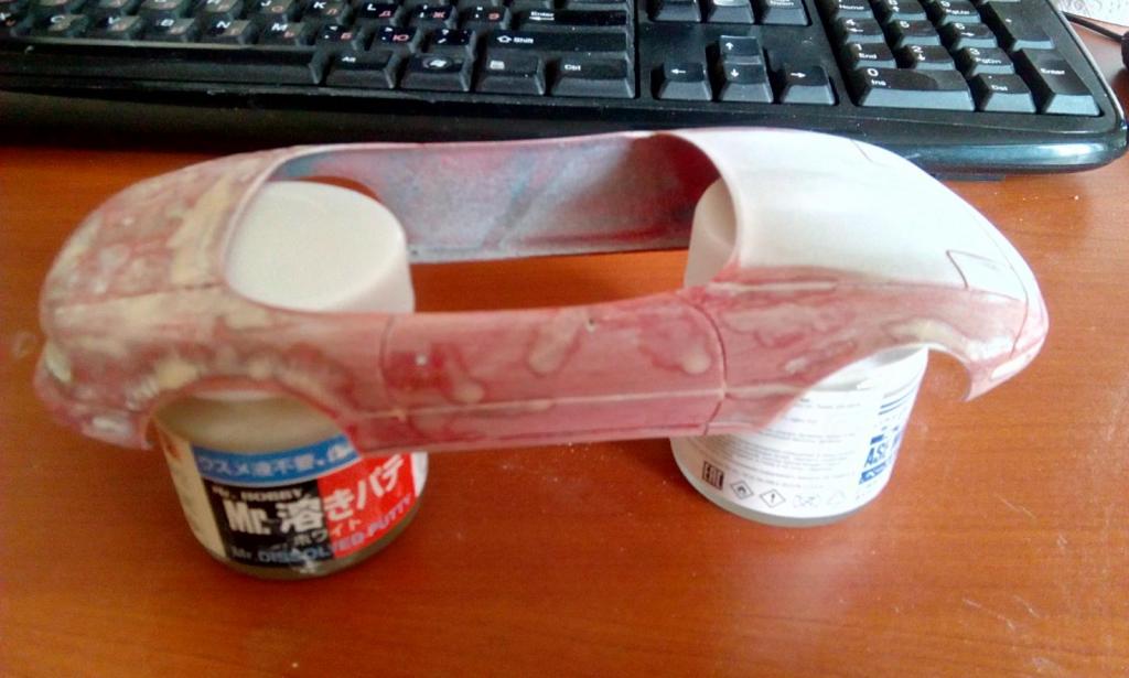

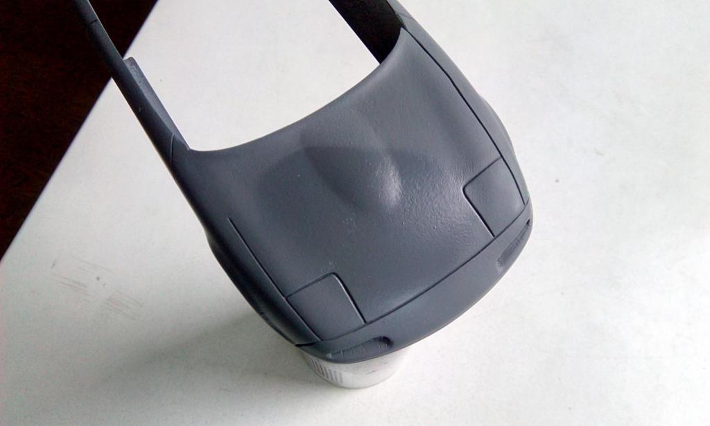

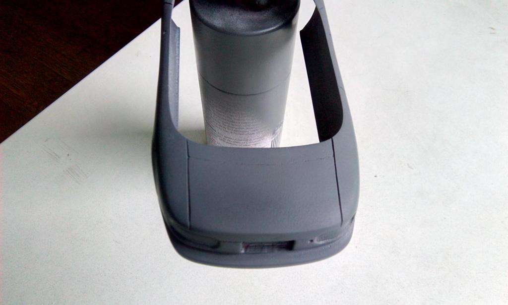

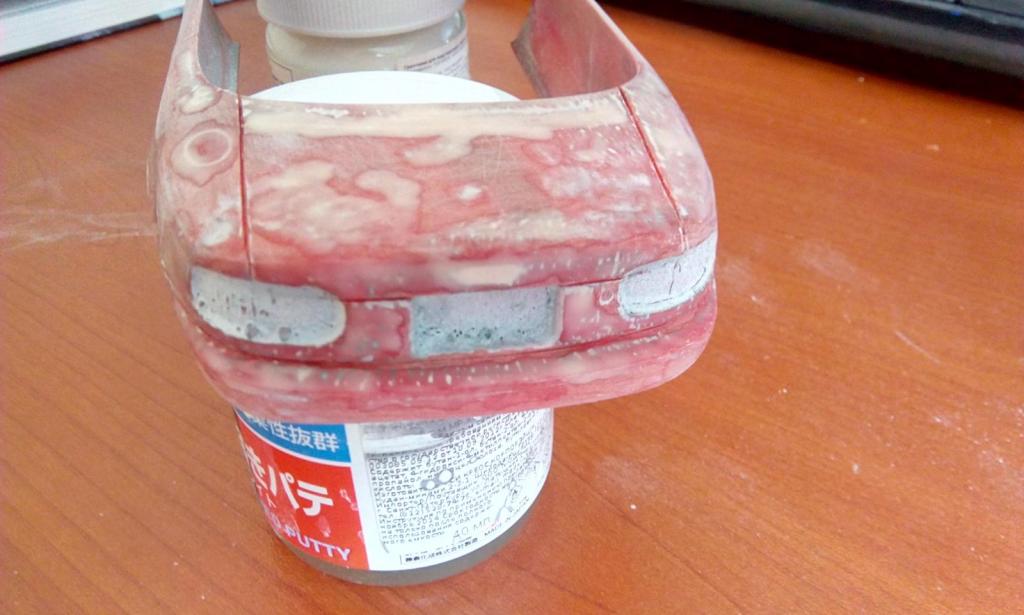

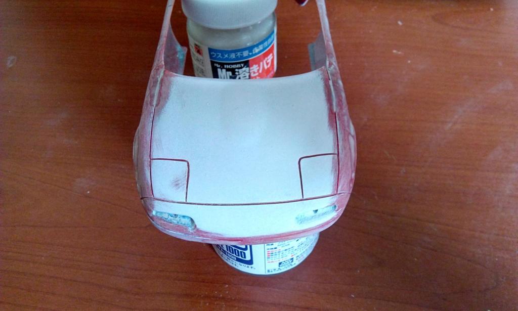

Kerrix1987 27 Опубликовано 31 Aug 2016, 08:13:33 Автор Жалоба Поделиться Опубликовано 31 Aug 2016, 08:13:33 (изменено) Здравствуйте, друзья! Отпуск закончился, и я опять приступаю к своим мытарствам. Как говорится "Бери дарагой, не бита не крашена" Как видно из фото, кузов я прошкурил до приемлемого состояния, дальше шпакля, много много шпакли И расшивка тоже в том числе. Прорезал только на капоте, но по-моему немного толстовато вышло, поразмышляю и возможно переделаю и капот тоже. Замечательно выручает в этом деле ганзавская шпатлевка, вообще не понимаю как раньше без нее работал, супер удобная штука! Сейчас она высохнет, опять пошкурю, и буду заниматься расшивкой. Пересмотрел свое отношение к спидстеру из поста №14. С 50% вероятностью склоняюсь к этому варианту, а не стоку - лобовая стойка умерла, пластик просто рассыпался когда выветрился растворитель. Вот и думаю, что раз уж придется лепкой заняться, то не попробовать ли сделать задние подголовники на кузов спидстера, вместо воспроизведения стоковой стойки... Изменено 31 Aug 2016, 08:15:39 пользователем Kerrix1987 Ссылка на сообщение Поделиться на другие сайты

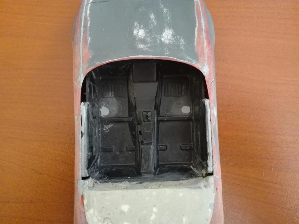

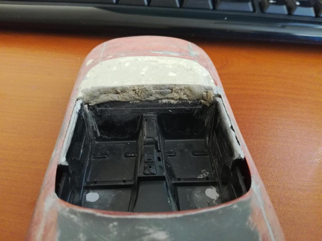

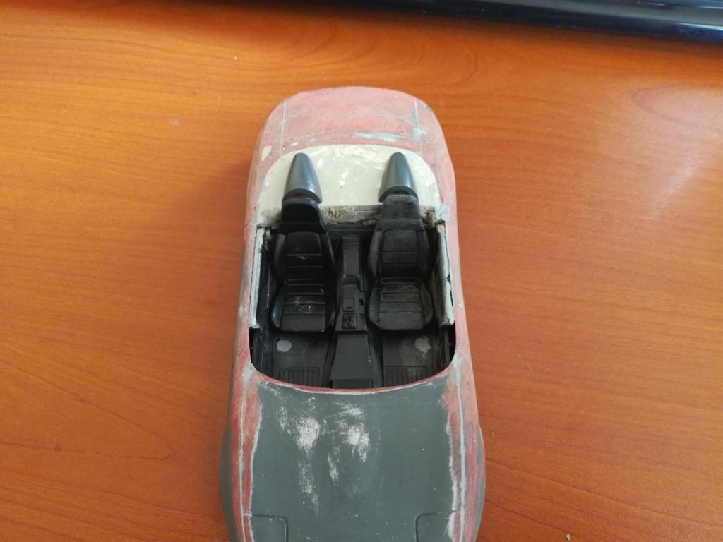

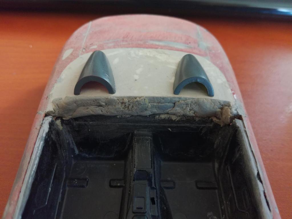

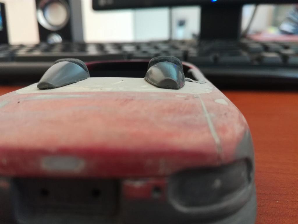

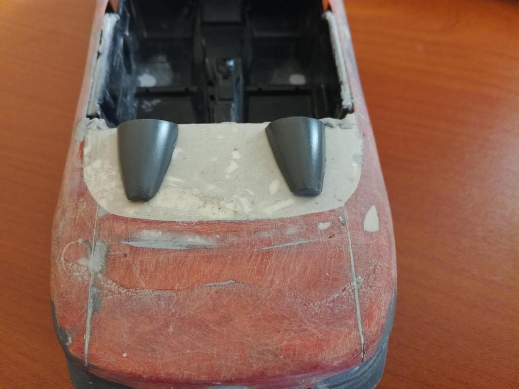

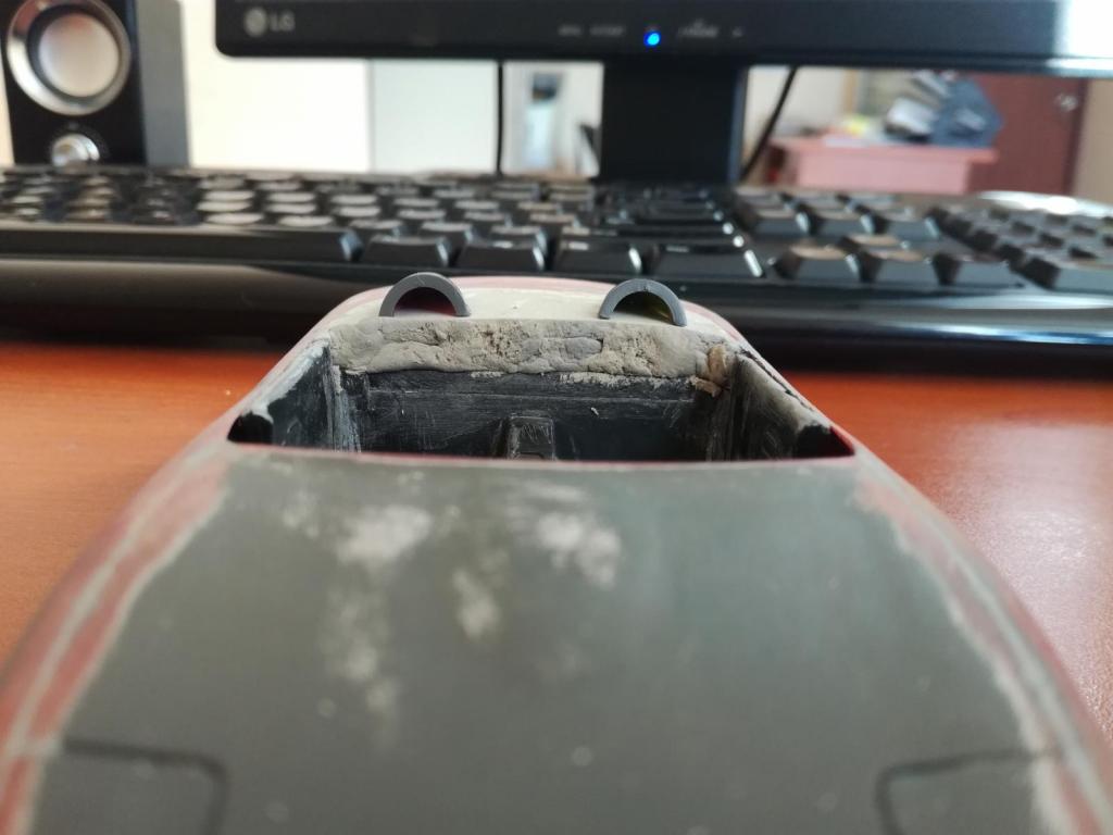

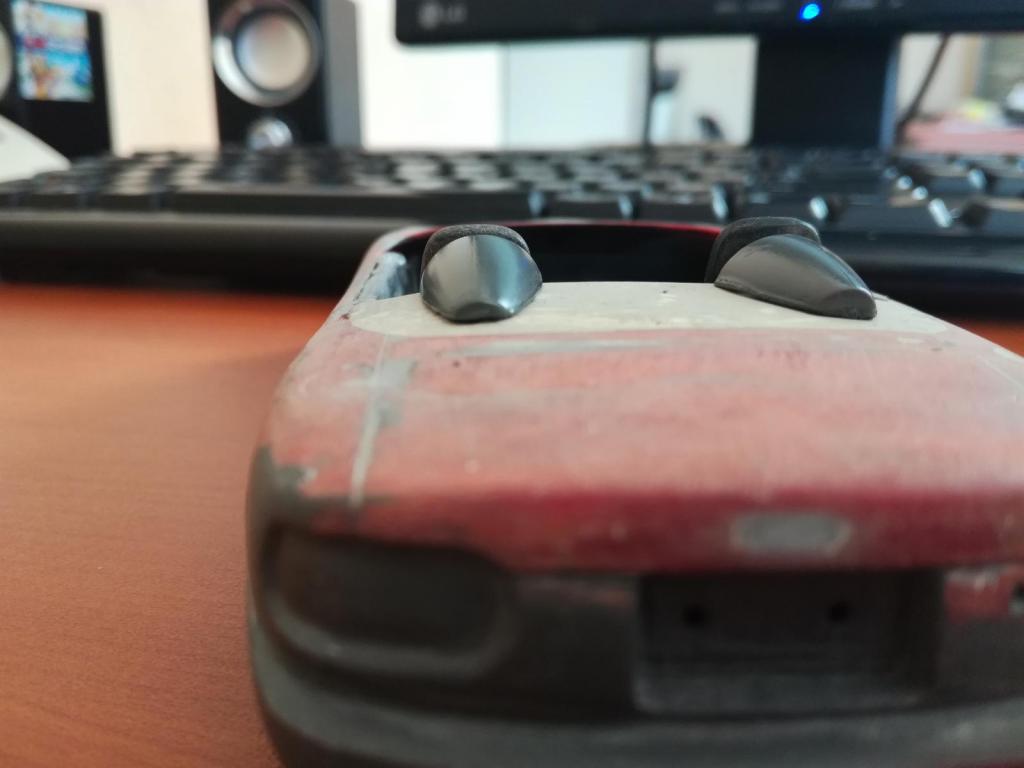

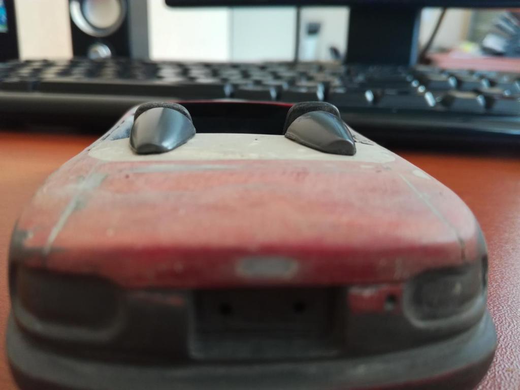

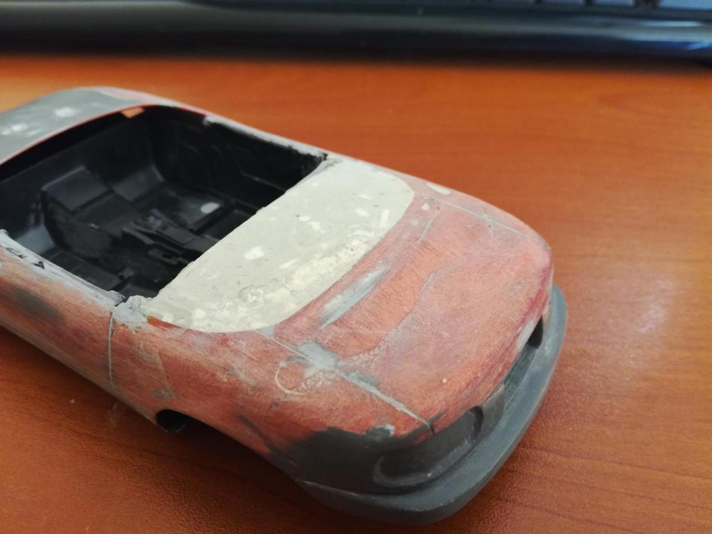

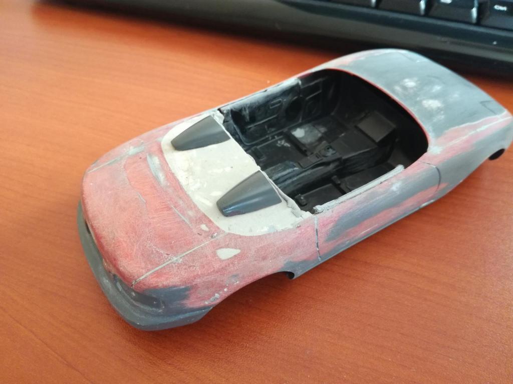

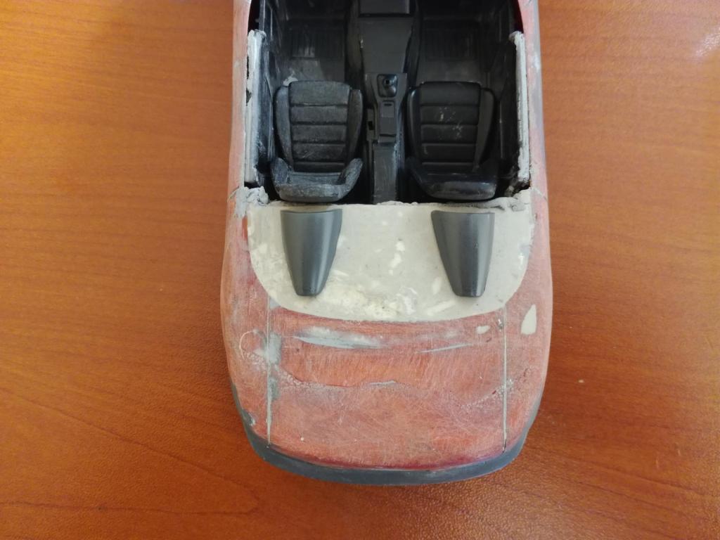

Kerrix1987 27 Опубликовано 12 Oct 2016, 06:10:52 Автор Жалоба Поделиться Опубликовано 12 Oct 2016, 06:10:52 Приветствую коллег по цеху. Показывать особо нечего было, пока не накопилось материала. Убрал лишнюю для спидстера полку в салоне, заделал это место эпоксидкой, выровнял. В этой части еще необходимо довести до ума расстояние между кузовом и дверными картами (очевидно кузов от всех издевательств немного раздуло, и там теперь здоровенные щели), выровнять заднюю стенку, та которая находится за сидениями, грунтануть, посмотреть на косяки, ну а дальше уже строить новые планы. Как видите, я почти везде залепил эпоксидкой расшивку. Лучше нарезать свою заново, чем эту восстанавливать. Тем более на задней части теперь немного иначе будет расшивка проходить, чем раньше. Очевидно и то, что из-за конверсии кузова в спидстер посадочные места под зеркала вообще ни к селу, ни к городу, а потому были зашпатлеваны. Также опытным путем выявлено, что место для правого переднего фонаря стало слишком велико, стекляшка проваливается вовнутрь. Тоже нужно править, но это пока что перспектива. Не знаю как называются эти штуки на спидстере, но я их сделал со 150-ой попытки И примерка с сидениями Нужно скруглить подголовники сидений, чтобы они не выглядывали за края. Ну и возможно постараться придать этим штукам (подскажите название!!) более каплевидную форму, как здесь: и здесь: В целом при построении спидстера я ориентируюсь на эти два фото, и пост 14. Однако понимаю что эти штуки (!!!) у меня не совсем похожи, с теми что на фото. При чем у красного спидстера и желтого они разные. Просто учитывая как тяжело вылепить абсолютно симметричные детали, я не стремлюсь к 100% похожести. Пусть это будет некий собирательный образ мазда мх5 спидстер. Постараюсь еще чуть чуть подвести эти части, однако думаю что в принципе это уже почти окончательный вариант. Далее расшивка, еще шпатлевка, выравнивание, приклеивание штук, ну и т.д. Слушаю ваши мнения Ссылка на сообщение Поделиться на другие сайты
