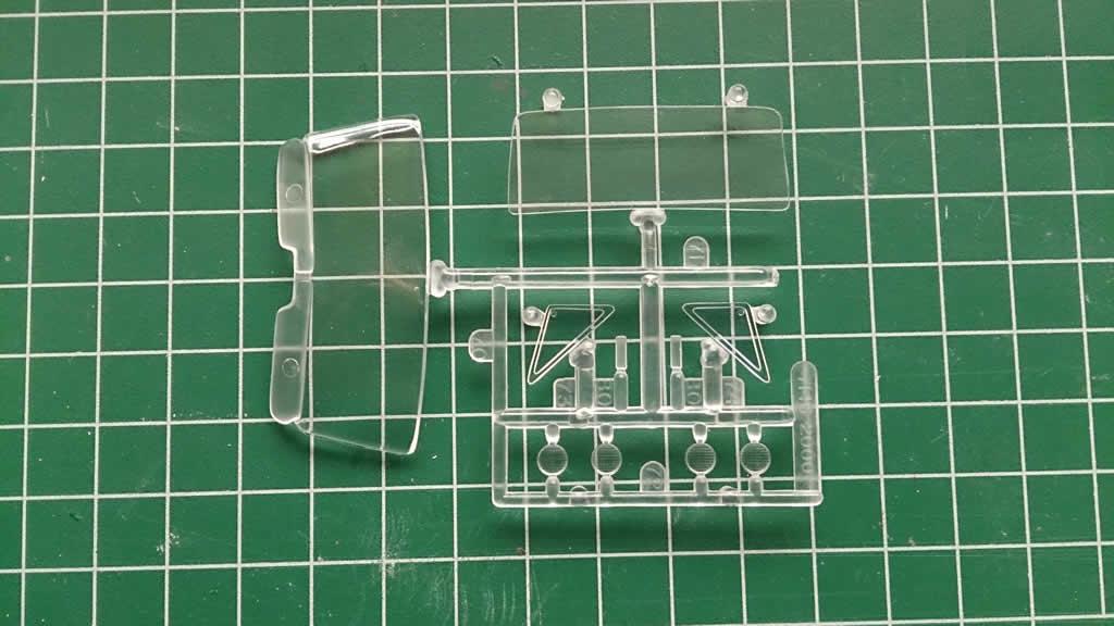

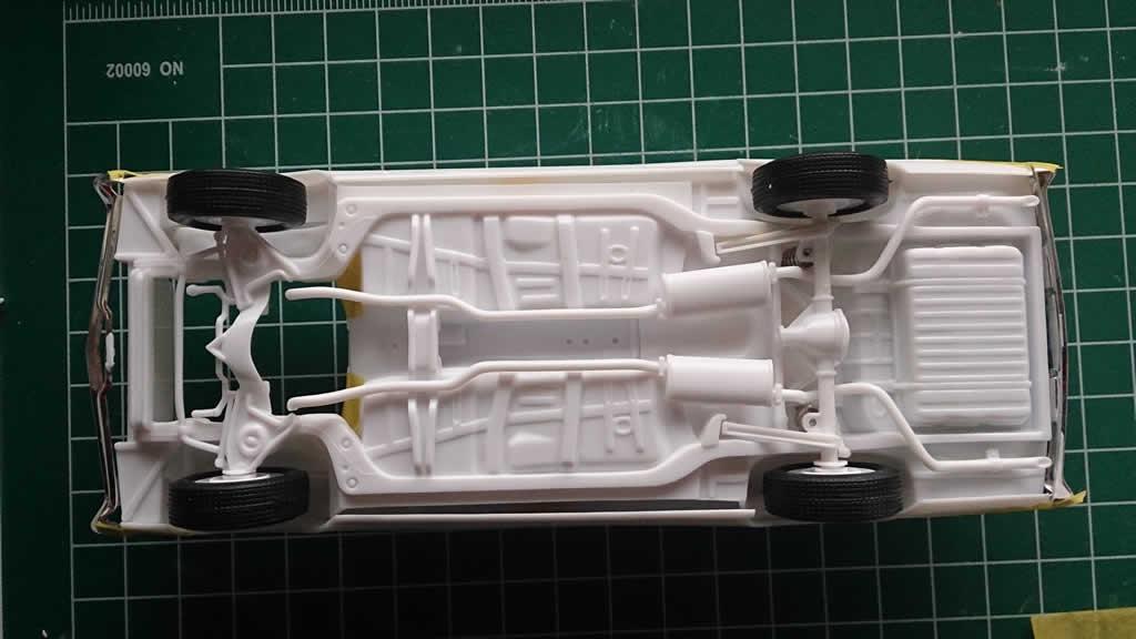

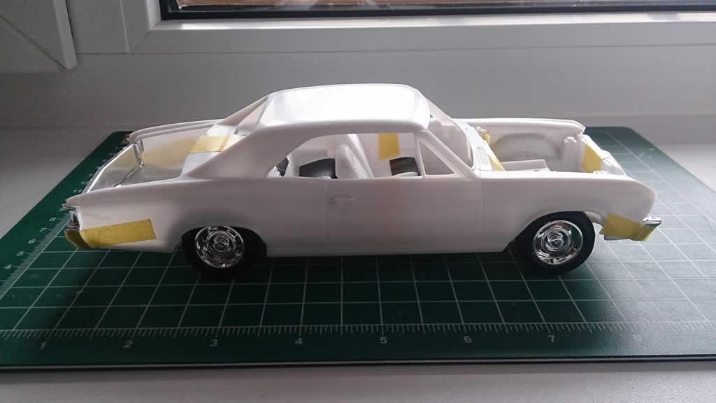

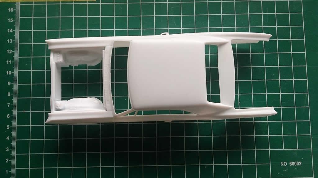

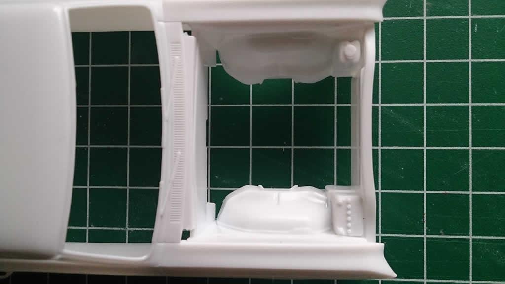

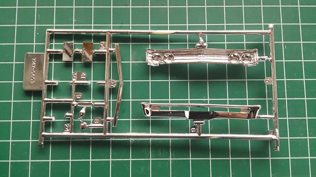

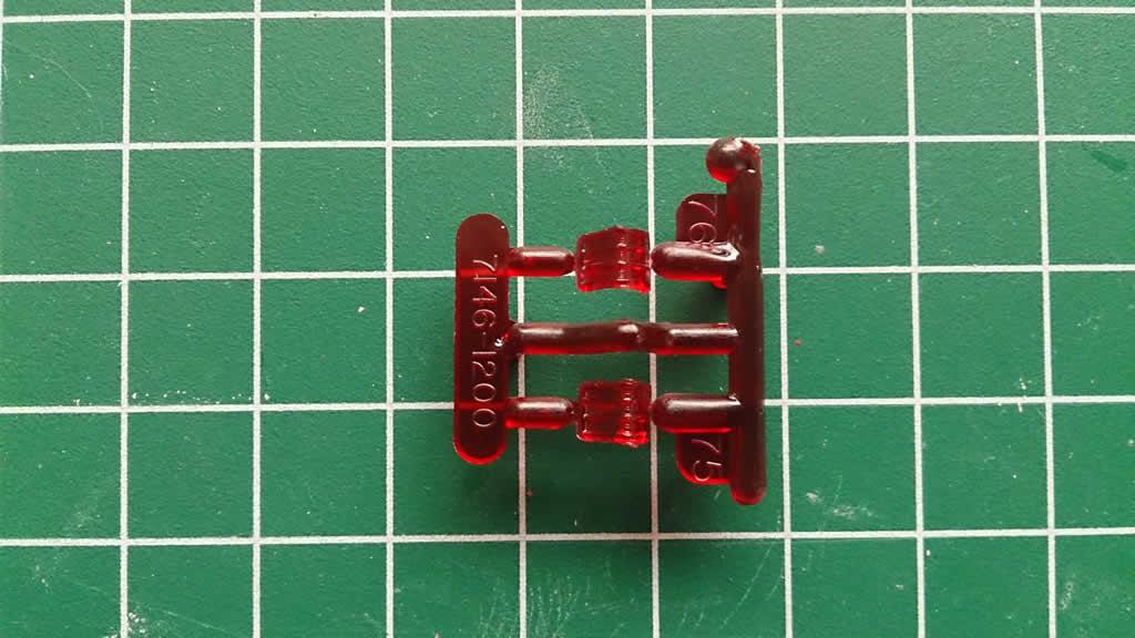

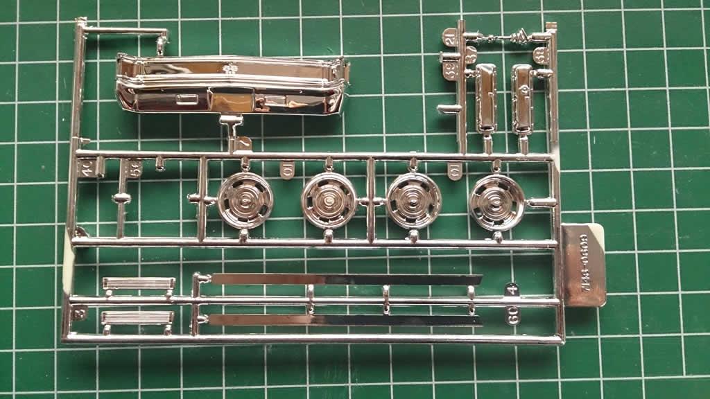

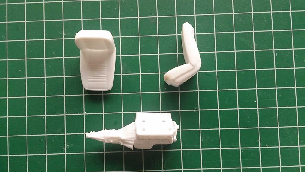

Morley 205 Опубликовано 11 Oct 2016, 19:46:56 Жалоба Поделиться Опубликовано 11 Oct 2016, 19:46:56 Приветствую всех! Я присутствую на этом форуме достаточно давно, но это мой первый WIP. В моем случае чукча все же больше читатель нежели писатель Итак, собирать буду Chevrolet Chevelle SS 1967 года. Планирую сделать максимально детализированную (насколько хватит умения и терпения) модель. Другими словами, это будет долгострой, поскольку работаю я медленно. Поскольку изначально вести WIP не собирался, фото литников нет. Разве что с хромированными деталями, остеклением и декалями. С остальных практически все элементы уже срезаны. Кое-что уже склеено - передние сидения и половинки двигателя. На кузове углубил расшивку, прорезал ручки дверей и вырезал крышку багажника. Он будет открываться и в нем будет прятаться батарейка (модель планируется с рабочими передними фарами). Открывающиеся двери делать пока не буду - опыта не хватает. Красить собираюсь тамиевскими спреями. Кузов - синий металлик (TS-19), а вот с салоном пока не определился. Либо Pearl light blue (TS-58) либо черный, на котором, на мой взгляд, будут эффектнее смотреться хромированные детали. Родные дворники собираюсь срезать и поставить вместо них травленные. В связи с этим вопрос к более опытным моделистам: как вот это друг к другу крепится? Просто одна деталь приклеивается к другой или есть какой-то подвох? Ссылка на сообщение Поделиться на другие сайты

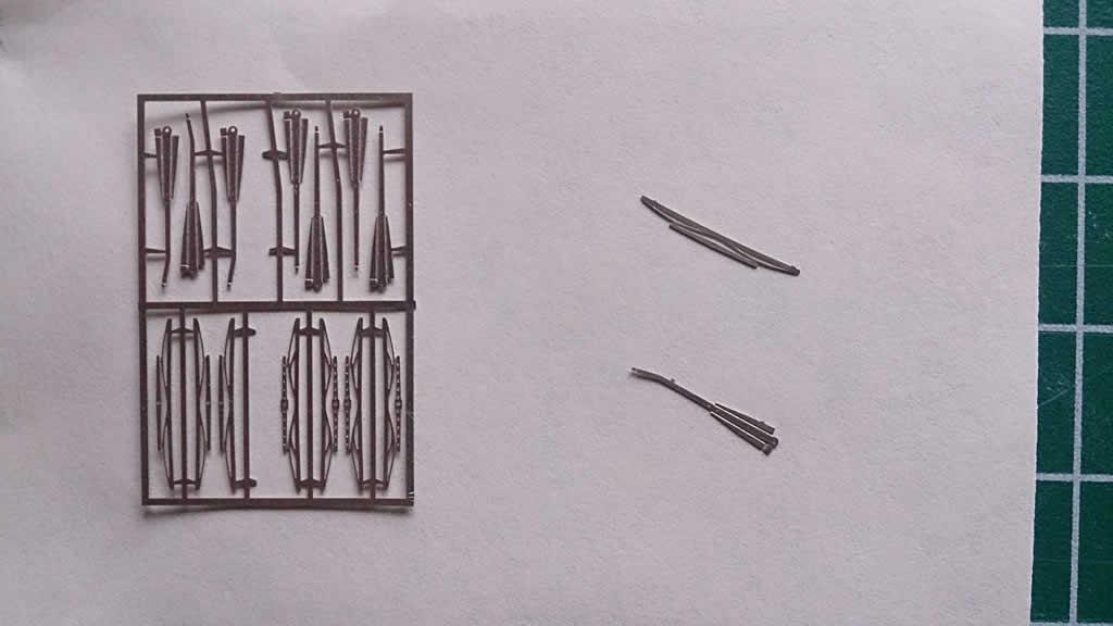

Las710 797 Опубликовано 11 Oct 2016, 21:18:56 Жалоба Поделиться Опубликовано 11 Oct 2016, 21:18:56 (изменено) Ухтыжка! Новый масл-кар! Какие грандиозные планы, молодец! Будет интересно посмотреть. По дворникам - сборка будет примерно как у меня от ХД, только гораздо проще. Клеить на Момент Профи или ему подобные. Изменено 11 Oct 2016, 21:21:29 пользователем Las710 Ссылка на сообщение Поделиться на другие сайты

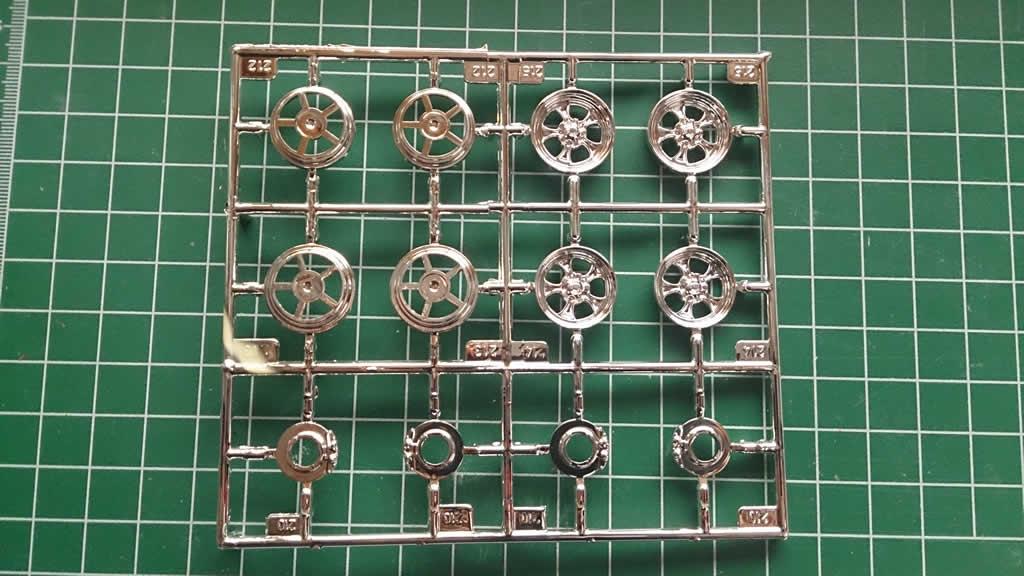

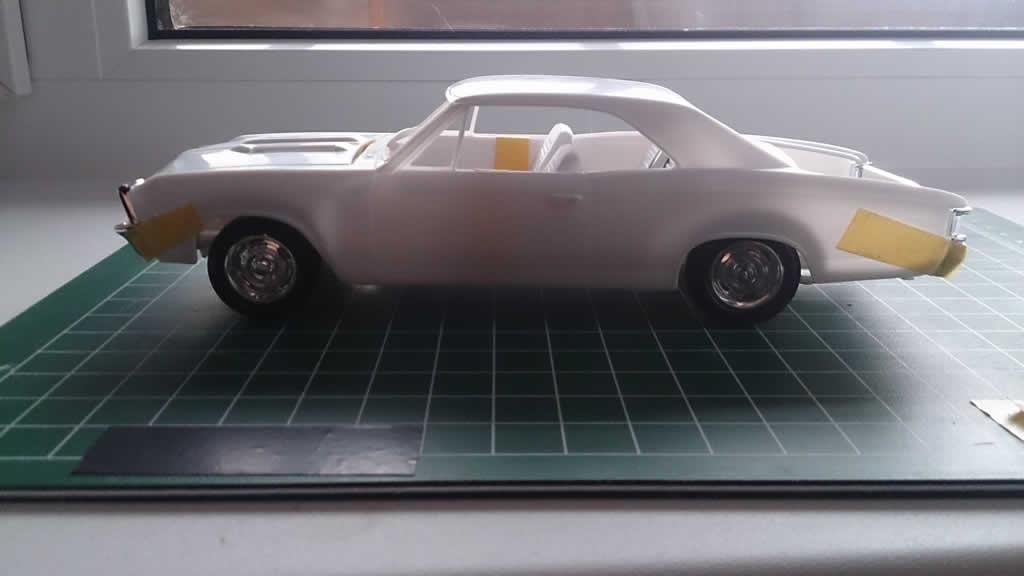

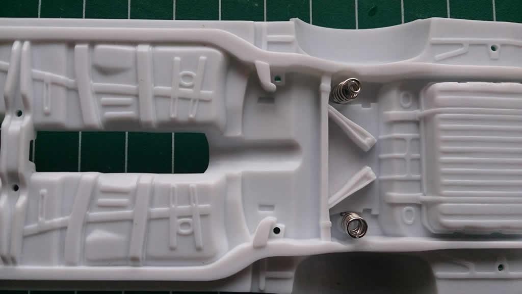

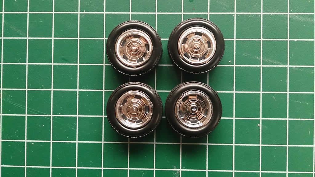

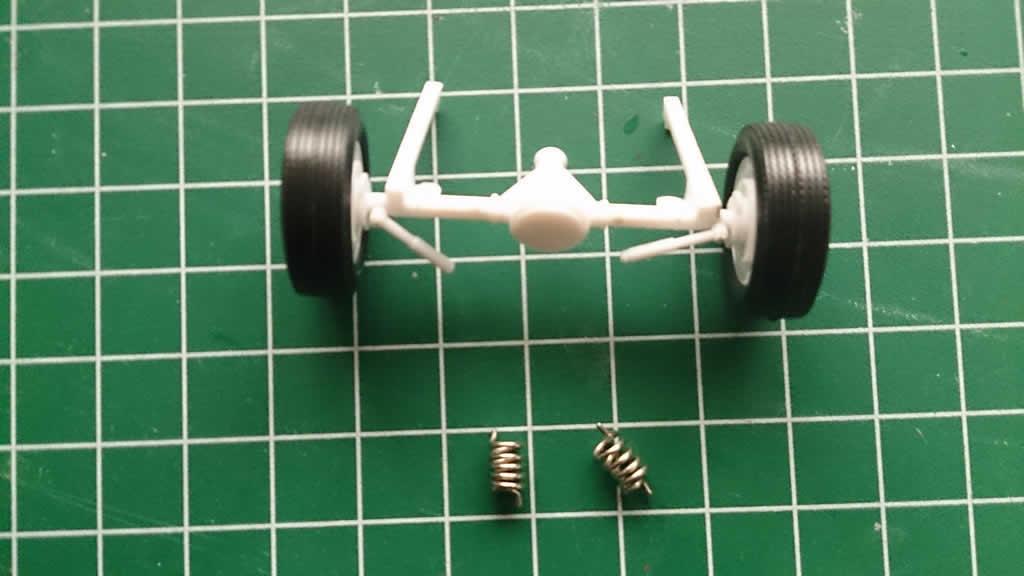

Morley 205 Опубликовано 15 Oct 2016, 17:33:59 Автор Жалоба Поделиться Опубликовано 15 Oct 2016, 17:33:59 Приветствую всех! Небольшое обновление. Вместо пластиковой имитации пружин сделал другие из канцелярской скрепки. Колеса будут вот эти Разумеется, это просто примерка, диски и шины еще будут обрабатываться. Ну и примерил, как оно будет. Примерно вот так выглядит все на скотче Ссылка на сообщение Поделиться на другие сайты
cuba_13 3809 Опубликовано 15 Oct 2016, 17:52:14 Жалоба Поделиться Опубликовано 15 Oct 2016, 17:52:14 Хорошие пружины. Ссылка на сообщение Поделиться на другие сайты
Las710 797 Опубликовано 15 Oct 2016, 18:21:14 Жалоба Поделиться Опубликовано 15 Oct 2016, 18:21:14 Радует, что дело не стоит на месте! Так держать! Пружины и вправду отличны. Надо бы и мне научиться их делать. P.S. Смотрю на Шевелл и на свою Импалку - машины чуть ли не братья близнецы. Импалка что сверху, что с боков точно такая же. У Импалки рама и днище раздельны. Красить такое попроще, особенно, если делать как на реальных авто - тёмно-красное днище посередине. Ссылка на сообщение Поделиться на другие сайты

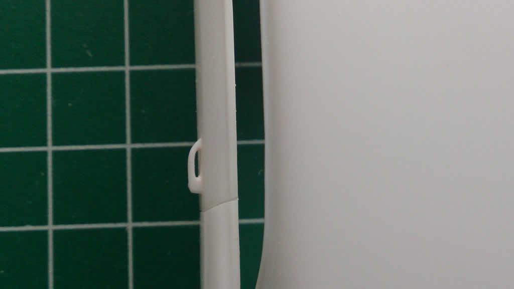

Tolibass 7404 Опубликовано 15 Oct 2016, 20:00:03 Жалоба Поделиться Опубликовано 15 Oct 2016, 20:00:03 (изменено) Отличное продвижение, понравился подход к ручкам, оживляет модель. 36 минут назад, Las710 сказал: P.S. Смотрю на Шевелл и на свою Импалку - машины чуть ли не братья близнецы. Импалка что сверху, что с боков точно такая же. У Импалки рама и днище раздельны. Красить такое попроще, особенно, если делать как на реальных авто - тёмно-красное днище посередине. Они только визуально похожи, в реальности у них очень много отличий, нов паре с Импалой смотрелось бы шикарно. 36 минут назад, Las710 сказал: Пружины и вправду отличны. Надо бы и мне научиться их делать. Так это просто, нужно сверло или трубка нужного диаметра + проволока, и делать витки один к одному, потом немного растянуть и получается пружина. А ещё я уже долгое время собираю разные пружинки от разных устройств, в том числе от ручек. Иногда они так подходят. added 5 minutes later В 12.10.2016 в 00:22, JoeyJordison сказал: Думаешь с моей кучей тамиевских и аошимовских ниссанов он зайдет? Зайдёт ещё как зайдёт, иногда бывает зовёт и друзей с собой. Изменено 15 Oct 2016, 20:00:45 пользователем Tolibass Ссылка на сообщение Поделиться на другие сайты
Valeri 215 Опубликовано 15 Oct 2016, 20:33:33 Жалоба Поделиться Опубликовано 15 Oct 2016, 20:33:33 Хорошее решение с пружинами- сделать отгиб для крепления . А диски, для лучшей копийности, лучше покрасить. Я ступицу закрывал маской из фольги на мёде, а обод скотчем. Спицы задувал серебром тамиевским. Даёт плюс 50 очков к реалистичности . Ссылка на сообщение Поделиться на другие сайты

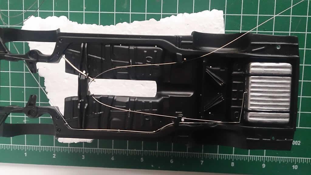

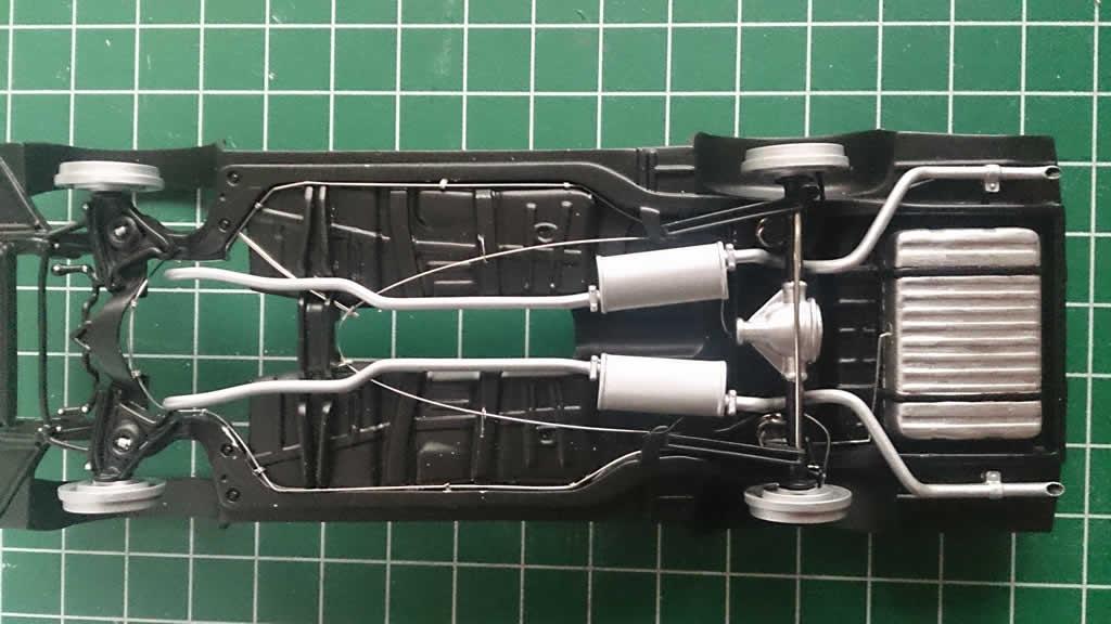

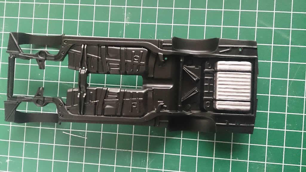

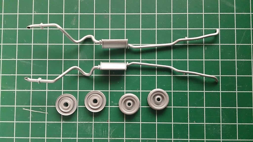

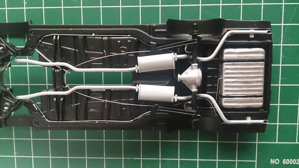

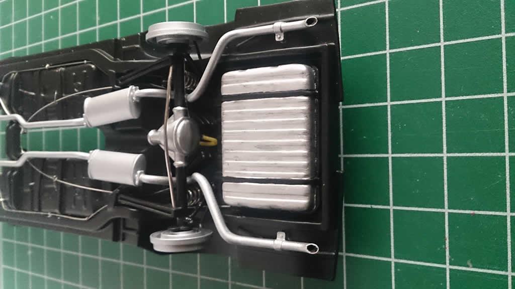

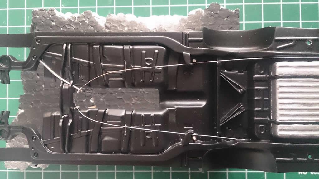

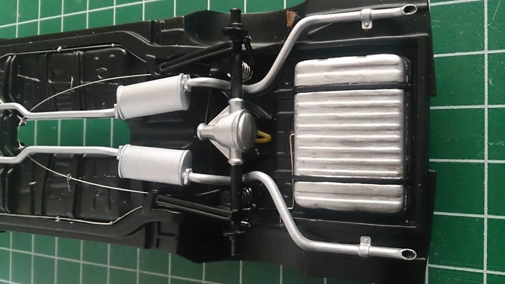

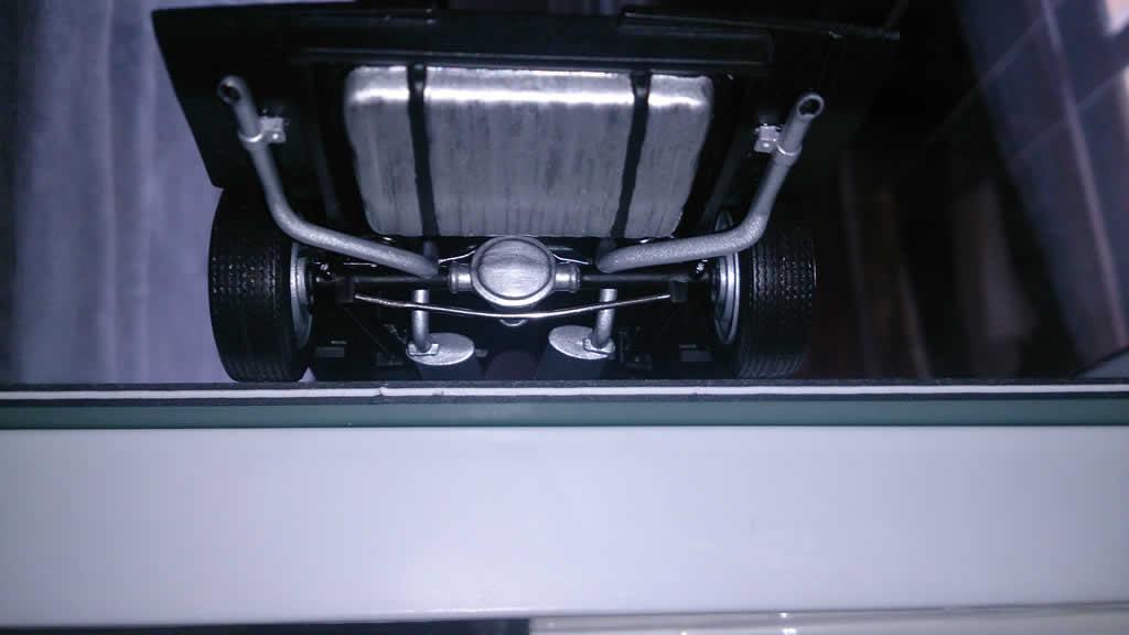

Morley 205 Опубликовано 30 Oct 2016, 14:55:23 Автор Жалоба Поделиться Опубликовано 30 Oct 2016, 14:55:23 Приветствую всех. Медленно, но верно я продвигаюсь вперед. Итак, покрасил днище и кое-какие детальки. И начал заморачиваться с магистралями В ход традиционно пошли канцелярские скрепки и струны. Использовались, если кому интересно , Ernie Ball Hybride (9-46) и EB Extra Light (10-50). Второй комплект не юзанный. Просто когда-то давно мне его подарили, но тот человек не знал, что я предпочитаю струны чуть потоньше. В общем, лежал комплект несколько лет и вот сгодился. Поставил глушители и задний мост Немного с другого ракурса. Желтый шланг на самом деле должен быть черным, но я забыл его покрасить, а потом туда уже было очень неудобно подлазить кисточкой. Пришел черед дисков и тормозных шлангов (надеюсь, это именно так называется. Я совершеннейший гуманитарий, своей машины никогда не было, поэтому еще не совсем хорошо знаком с основными деталями и узлами авто) Как называется вот эта железяка я тоже не в курсе. На одних фотографиях она есть, на других отсутствует. На всякий случай решил сделать. Для нее использовалась обычная булавка, какими пользуются бабушки-старушки. Ну и установил шины, чтобы посмотреть, что получилось в итоге. Конечно не все буква в букву, да и с покраской некоторые огрехи есть, но на сегодняшний день - это мой потолок. Надеюсь "приподнять" его на следующей модели. Результатом, в целом, я доволен. Для себя сделал отметку, что струны - не самый лучший материал для работы. Нормально, если использовать самые тонкие и для участков с минимумом изгибов. Со струнами чуть потолще уже начинаются проблемы. Им сложнее придать нужную кривизну, они так и норовят вылететь со своего места и поцарапать краску. Одним словом, было много геморроя и непечатных выражений . Буду благодарен, если кто-то подскажет более удобный материал. Ссылка на сообщение Поделиться на другие сайты
JoeyJordison 875 Опубликовано 30 Oct 2016, 15:03:04 Жалоба Поделиться Опубликовано 30 Oct 2016, 15:03:04 @Morley есть именно модельные проводки, по-моему от хб, есть лески рыболовные, есть простые провода с витой пары например Ссылка на сообщение Поделиться на другие сайты
Morley 205 Опубликовано 30 Oct 2016, 15:22:23 Автор Жалоба Поделиться Опубликовано 30 Oct 2016, 15:22:23 Спасибо, в следующий раз попробую что-нибудь из перечисленного. Ссылка на сообщение Поделиться на другие сайты
cuba_13 3809 Опубликовано 30 Oct 2016, 17:24:49 Жалоба Поделиться Опубликовано 30 Oct 2016, 17:24:49 Немного странный выбор последовательностей для сборки...я надеюсь, вы не посадили ещё на клей колеса? Бо вам будет ооооооооочень затруднительно потом всё "поженить". Пишу, т.к. вижу, что днище практически 1 в 1 с моим Понтиаком , как и глушаки. Вообще, это странно, т.к. это Ревелл. Так вот. Приклеивать глушаки, мосты и т.д. я бы стал только после установки двигла. А уж колеса и металлическую перемычку вообще в самом конце, после десятка-другого финальных примерок. Как-то так. Ссылка на сообщение Поделиться на другие сайты
Morley 205 Опубликовано 30 Oct 2016, 19:27:01 Автор Жалоба Поделиться Опубликовано 30 Oct 2016, 19:27:01 Ко мне можно на ты обращаться. Колеса на клей не сажал, поскольку не требуется - и диски и шины довольно плотно садятся на свои места. Последовательность такая по той причине, что задний мост пришлось ставить с заметным усилием - из-за струн там стало тесновато. На почти готовой модели это было бы неудобно. К слову тот Понтиак я тоже собирал. Стыковка прошла почти без проблем, хотя мосты, глушители и колеса уже были приклеены. Ссылка на сообщение Поделиться на другие сайты

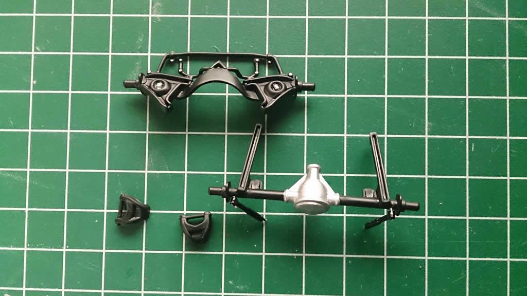

S.Crispus G. 418 Опубликовано 30 Oct 2016, 22:11:07 Жалоба Поделиться Опубликовано 30 Oct 2016, 22:11:07 (изменено) Железка эта называется тягой Панара.Обрати внимание на фотографиях как её правильно крепить.С одной стороны к чулку моста,а с другой к кузову автомобиля.Она всегда стоит не горизонтально,а наискось и к тому-же прямая,а не изогнутая(за редкими исключениями).Лучше смести её чуть-чуть назад и закрепи один конец не на продольном рычаге,как у тебя,а прямо на мосту,а для второго конца сделай небольшой выступ на днище кузова. added 8 minutes later Редуктор заднего моста,возможно и бывает в цвет алюминия,но на старых машинах он чаще был чугунным и красился в основной цвет всего моста.У реставрированных Масл Каров ради шика часто делают заднюю крышку редуктора хромированной. Изменено 30 Oct 2016, 22:24:30 пользователем S.Crispus G. Ссылка на сообщение Поделиться на другие сайты
