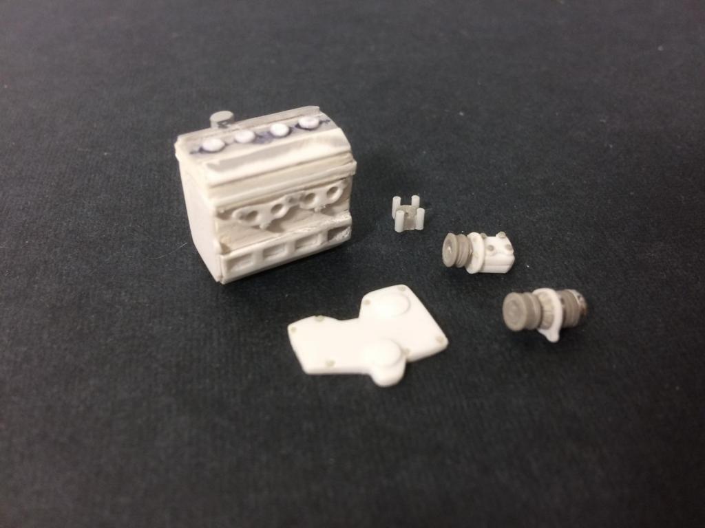

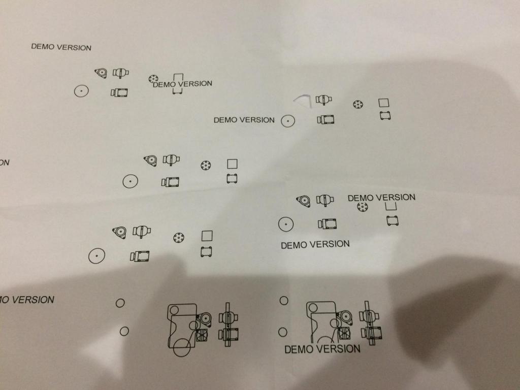

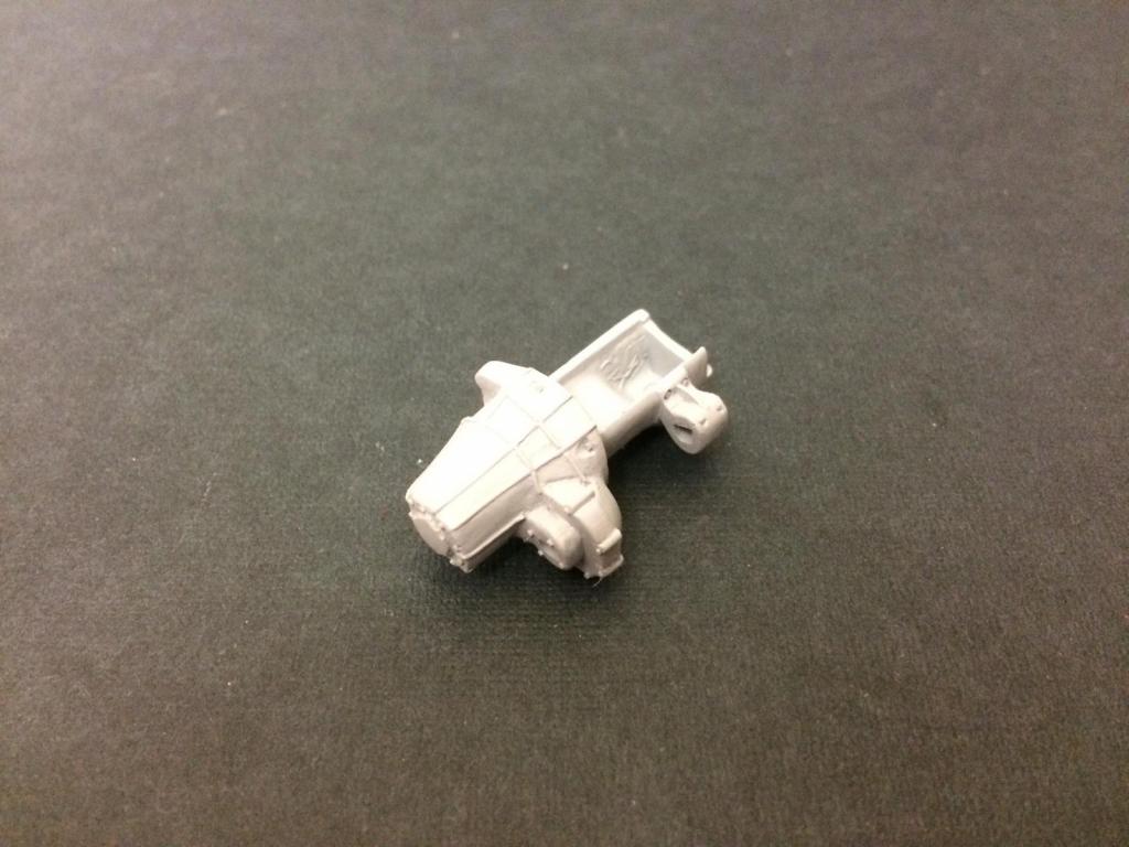

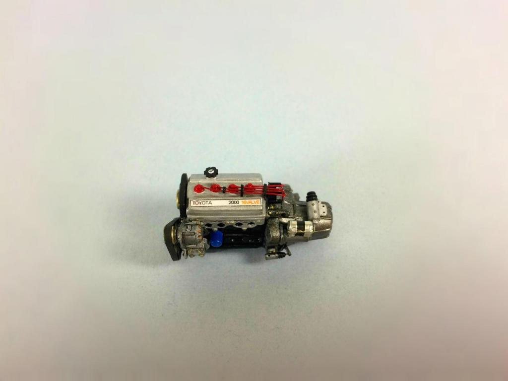

Silent123 3054 Опубликовано 20 Nov 2016, 16:42:08 Автор Жалоба Поделиться Опубликовано 20 Nov 2016, 16:42:08 1 час назад, agent_kamikaze сказал: /по секрету скажу, что в Целике от Тамии лежат сразу детали для 3S-GE и 3S-GTE, отличие в коллекторах, на литнике оба есть/ @Silent123 классно получается! А пластик (детали для мотора) вырезался плоттером или вручную? Я же говорю что не фанат и не разбираюсь:) Пластик режу вручную модельным ножом. У меня листы 0.5 и 1.2 мм. На работе рисую в автокаде в размер шаблоны и компоновку знаю толщину материала. Распечатываю на бумаге в нескольких экземплярах. Дома наклеиваю нужный бумажный фрагмент на пластик. Сначала сверлю отверстия, затем режу контуры, и в последнюю очередь стачиваю наклеенную бумагу на наждачке. Добавлю еще прогресс по коробке. Сначала жуть на базе фрагмента от днища ничем не прекрытая. А потом в грунте и сболтиками:) Меня результат устраивает. Осталось добавить(придумать) стартер и наверно механизм переключения и цилиндр выжима сцепления. Эти детали будут ставится после окраски умаю. Ссылка на сообщение Поделиться на другие сайты

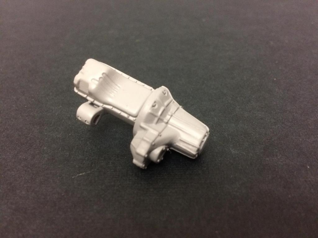

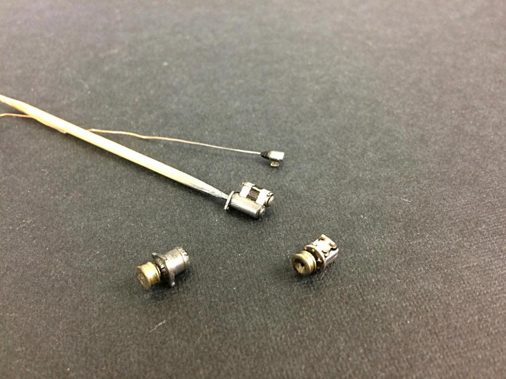

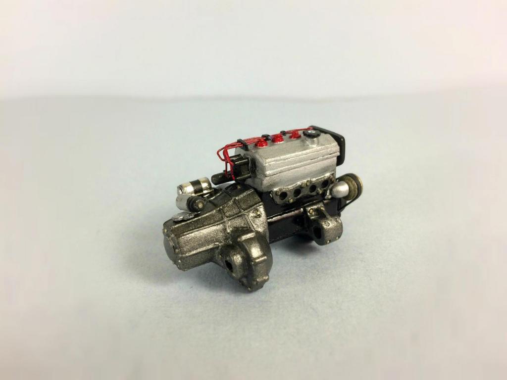

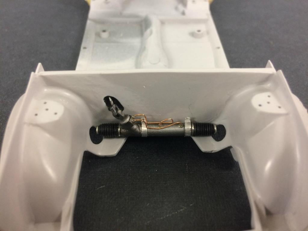

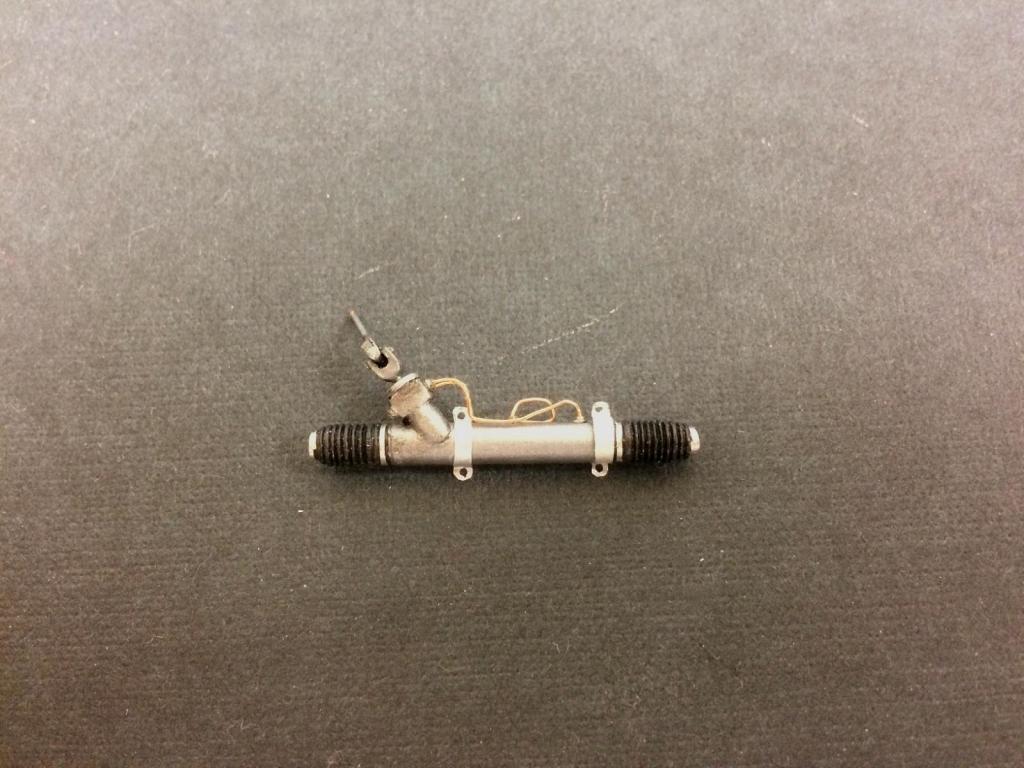

Silent123 3054 Опубликовано 28 Nov 2016, 05:34:40 Автор Жалоба Поделиться Опубликовано 28 Nov 2016, 05:34:40 Маленькими шажками движемся к назначенной цели:) Прогресс небольшой. Продолжил работать с навесным: - генератор, помпа, стартер, цилиндр выжима (похож на сцепления). Генератор возможно буду другой делать, т.к. этот не нравится. Также сделал рулевую рейку. С масштабом чуть приврал, но как в итоге вышло мне нравится: -1 Ссылка на сообщение Поделиться на другие сайты
PETERSON 10118 Опубликовано 2 Dec 2016, 23:18:00 Жалоба Поделиться Опубликовано 2 Dec 2016, 23:18:00 С такой чумовой деталировкой неплохо было бы добавить передние лонжероны. Ссылка на сообщение Поделиться на другие сайты

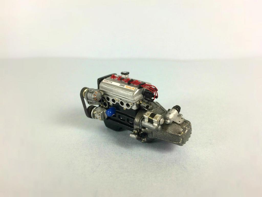

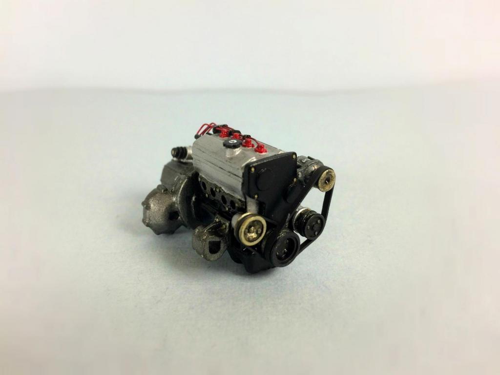

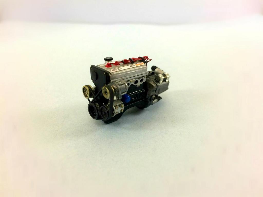

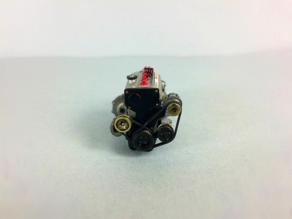

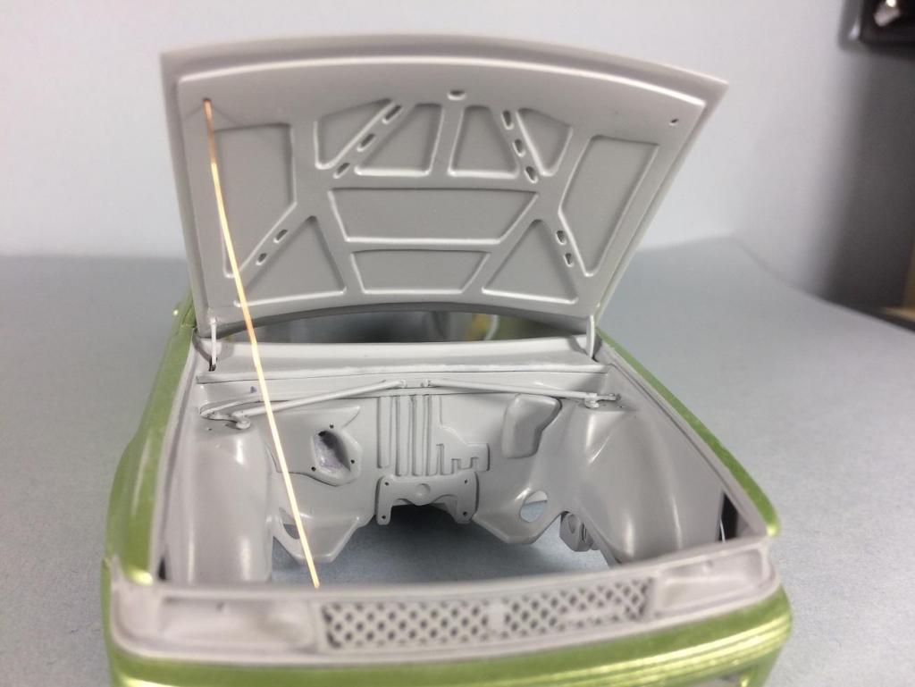

Silent123 3054 Опубликовано 3 Dec 2016, 07:15:23 Автор Жалоба Поделиться Опубликовано 3 Dec 2016, 07:15:23 (изменено) В 12/3/2016 в 02:18, PETERSON сказал: С такой чумовой деталировкой неплохо было бы добавить передние лонжероны. Все будет;) просто делаю попорядку, тк если перед закрыть, неудобно будет к моторному щиту подлезть дырочек насверлить. Основные узлы намечу, затем "телевизор", радиатор, ну и естественно полости в передней части лонжеронов закрою added 45 minutes later Моторчик в процессе Навесное - точеные литники, листовой пластик. Шкивы - литники + взял и проточил запасные от студебеккера. Ремни- термоусадка. Технологию с шкивами и ремнями отработал - результат понравился, достаточно реалистично получается. Провода - крашенная проволока 0.3 мм. Надпимь Toyota - бумажная распечатка на принтере. Немного тематических декалей. Ну и смоляные болтики покругу. Чтобы завершить образ, осталось добить впуск и выпуск. Изменено 5 Dec 2016, 06:45:23 пользователем Silent123 Ссылка на сообщение Поделиться на другие сайты
boxer 1034 Опубликовано 5 Dec 2016, 13:58:25 Жалоба Поделиться Опубликовано 5 Dec 2016, 13:58:25 Красиво выходит. Но на данном этапе блестит сильно. Ссылка на сообщение Поделиться на другие сайты
Александр1978 2097 Опубликовано 5 Dec 2016, 14:57:37 Жалоба Поделиться Опубликовано 5 Dec 2016, 14:57:37 круто для самодела ,идею с термоусадой взял на вооружние Ссылка на сообщение Поделиться на другие сайты

Silent123 3054 Опубликовано 6 Dec 2016, 07:45:04 Автор Жалоба Поделиться Опубликовано 6 Dec 2016, 07:45:04 17 часов назад, boxer сказал: Но на данном этапе блестит сильно. Мда, что-то я прохлопал этот момент(касательно окраски коробки), хотя вспоминал во время выбора краски. Видимо вживую не так явно бросается в глаза, поэтому выскочило из головы. В любом случае поправимо. Випы- полезное дело, подстегивает к дозапилам, главное непосильные задачи не ставить и не остыть к работе Придется добавлять рельеф на моторном щите, хотя у прототипа там не очень густо Ссылка на сообщение Поделиться на другие сайты

valek 1650 Опубликовано 6 Dec 2016, 19:54:26 Жалоба Поделиться Опубликовано 6 Dec 2016, 19:54:26 На мой вкус сильно матовым тоже не должно быть. Если пользуетесь аэром, то есть смысл приглушить матовым лаком по углам, чтобы бликов не было и все. Ссылка на сообщение Поделиться на другие сайты

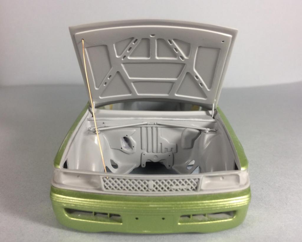

Silent123 3054 Опубликовано 14 Dec 2016, 06:38:44 Автор Жалоба Поделиться Опубликовано 14 Dec 2016, 06:38:44 (изменено) Обновлюсь. Свободное время пришлось в основном направить на иные дела, по этому прогресс не очень большой. Потихоньку придаю фактуру подкапотке. Осталось изобрести крепления двигателя и можно добивать переднюю часть подкапотки. А пока... Изменено 14 Dec 2016, 06:39:27 пользователем Silent123 Ссылка на сообщение Поделиться на другие сайты
boxer 1034 Опубликовано 14 Dec 2016, 07:23:34 Жалоба Поделиться Опубликовано 14 Dec 2016, 07:23:34 Все, что вижу - нравится Ссылка на сообщение Поделиться на другие сайты
cuba_13 3601 Опубликовано 14 Dec 2016, 10:51:52 Жалоба Поделиться Опубликовано 14 Dec 2016, 10:51:52 Цвет очень крутой! Ссылка на сообщение Поделиться на другие сайты
