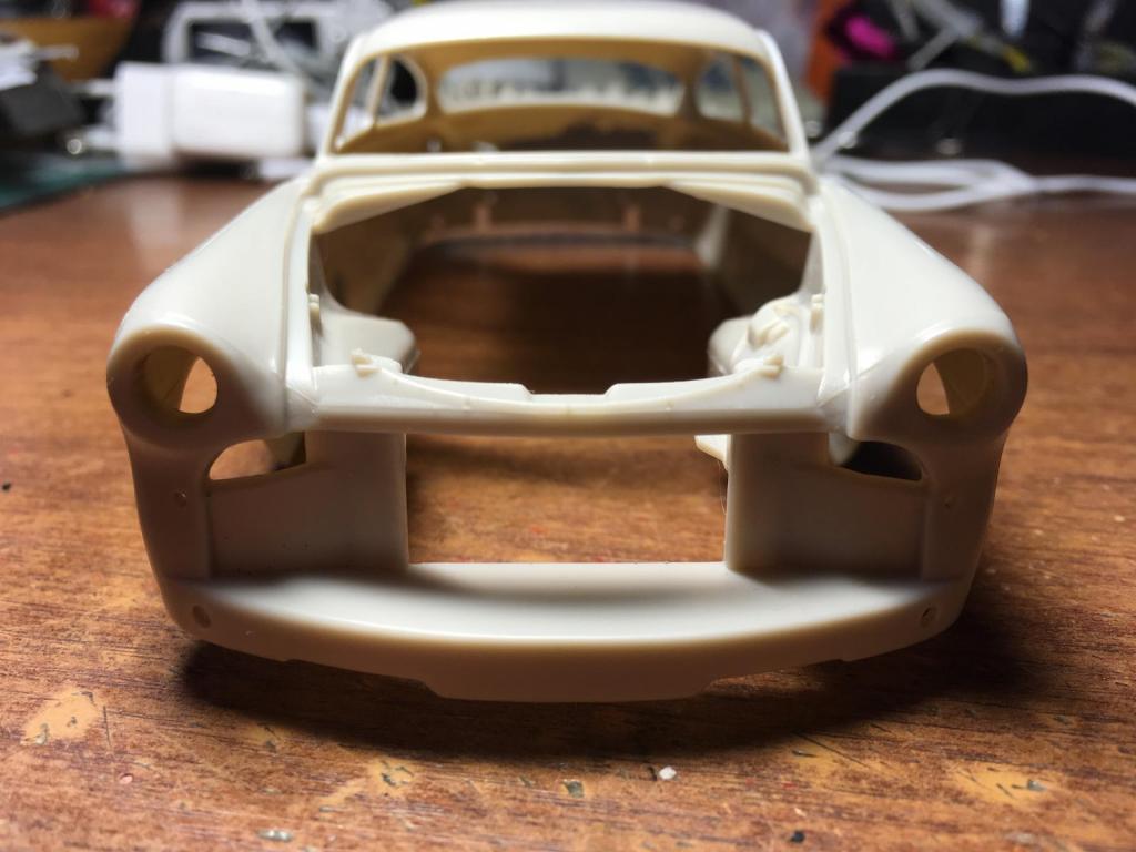

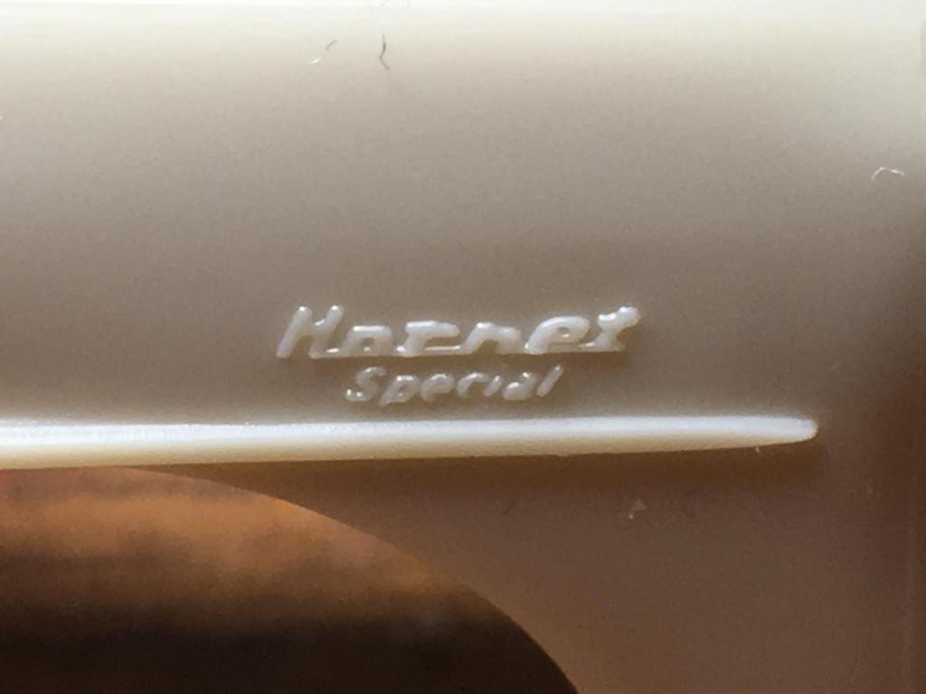

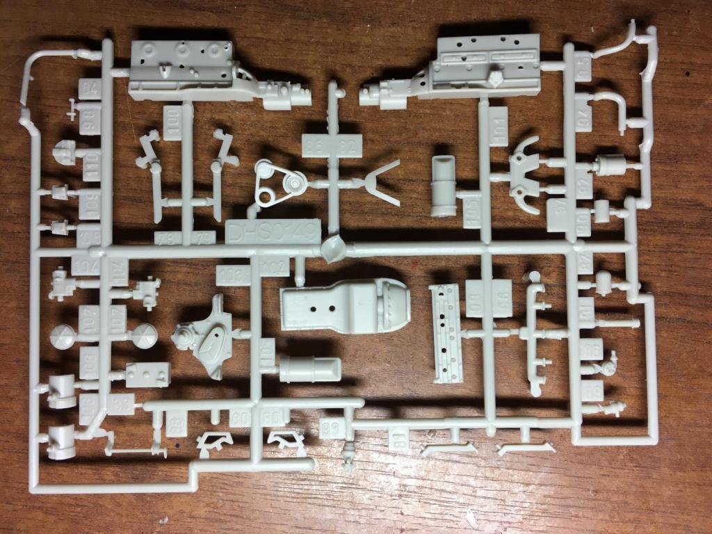

RBPencil 2627 Опубликовано 9 Nov 2016, 12:04:28 Жалоба Поделиться Опубликовано 9 Nov 2016, 12:04:28 (изменено) Итак дорогие коллеги, решил начать сей замечательный кит. Спойлер Хочу сказать сразу, постройка будет длительной так как время года особо не располагает покраской заниматься на балконе, а в комнате мне могут не разрешить делать это жена и дети, дети конечно позволят, но вот младшая будет лесть своими руками))) хотя самый вонючий момент будет грунтовка, но до него пока далековато (думаю на новогодних праздниках это сделать. Вот несколько фоток литников Спойлер резина, хорошая, но вот с флипом надо заморочиться, без него не тот коленкор будет, деки они на это дело не дали((( хотя на 52 были отдельно вставки Спойлер мануал. как всегда яркий и красочный с вариантами реальных авто. надо думать и смотреть что выбрать, а может Вы мне посоветуете. Сразу скажу думаю делать в два цвета (в списке они есть эти варианты, да и фото примерное нашёл - вообщем пока думаю) Спойлер ну и мам кузов правда не много его шпатлёвкой намазал, где скрайбер гульнул, углубил расшивку. утяжины есть, выведем, швов от форм минимум. наждачка наш друг, да и напилинг ещё наше главное оружие не запрещено конвенциями ООН )))) есть много шильдиков, на них есть деки. но это не комильфо жду предложений как быть (с Михаилом @Silent123 как он делал на Аванти) BMFа конечно тут уйдет много, молдингов полна коробочка Спойлер вообщем в добрый путь))) Изменено 10 Nov 2016, 06:29:15 пользователем RBPencil Ссылка на сообщение Поделиться на другие сайты

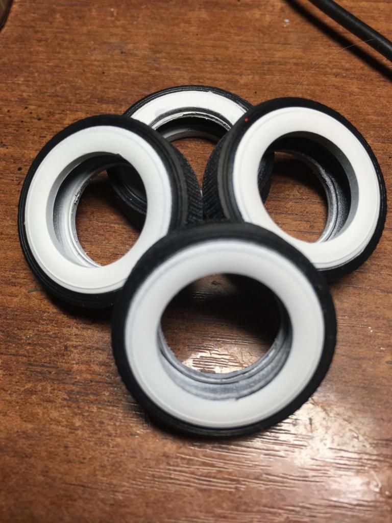

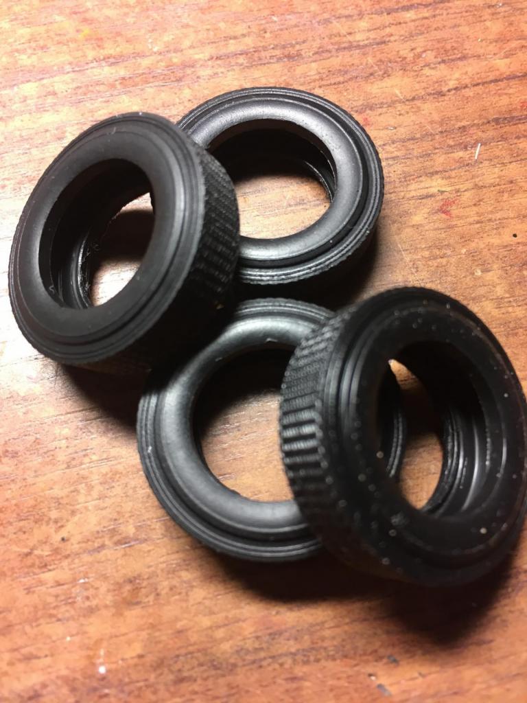

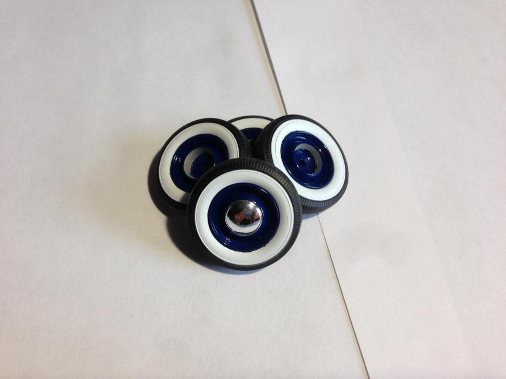

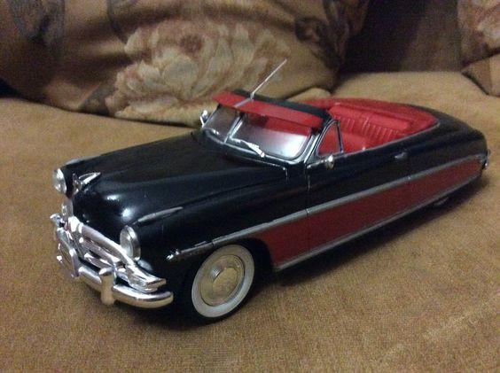

Silent123 3054 Опубликовано 9 Nov 2016, 12:59:24 Жалоба Поделиться Опубликовано 9 Nov 2016, 12:59:24 Успехов в стройке! По поводу шильдиков как я делал уже пояснил в личке. А что касается колесиков и вайтволов(флиперов), то поделюсь опять своим опытом по начатому на другом ресурсе Опелю. Все просто использовал трафаретную линейку с шаблонами круглой формы из канц товаров. Там круги разных диаметров с шагом в миллиметр. Подбираем нужный, плотно крикладываем к нему резину и центруем. Я закреплял шину скотчем к трафарету и красил обычной белой матовой тамией. Конечно нужно будет поле покраски аккуратно с шиной обходиться т.к. краска не очень стойкая. Ссылка на сообщение Поделиться на другие сайты

RBPencil 2627 Опубликовано 9 Nov 2016, 14:25:19 Автор Жалоба Поделиться Опубликовано 9 Nov 2016, 14:25:19 @Silent123 Михаил. поищу у детей такую линейку (вроде была у них такая) на кошках тренироваться буду... пока писал старшая нашла её)))) а по шильдикам буду думать или твой вариант, или БМФ. посмотрим что общество посоветуют ещё, Анатолий @Tolibus и его вариант заслуживают как руководство @Vbad детальки очень хорошо выглядят, на мой взгляд даже лучше чем у 52 года. могу сказать (не проверенный источник) что 53 сток только в ебеях можно купить, как сказал источник его сняли с производства. Собираться думаю будет хорошо, во всяком случаи с 52 проблем не было, его я повторно собирать буду, а старый думаю продать на разбор жаба душит пускать. как никак это была первая модель после почти 12 летнего перерыва . собственно вот он))) Спойлер на выставку его не стал брать... там молдинги тамиевским хромовым маркером сделаны (смотрится бррррр) Ссылка на сообщение Поделиться на другие сайты
cuba_13 3529 Опубликовано 9 Nov 2016, 20:30:29 Жалоба Поделиться Опубликовано 9 Nov 2016, 20:30:29 @RBPencil Вах!!! Наконец-то кит от Мёбиуса! У самого в хотелках и через пару моделей сам собираюсь какого-нибудь Шмеля купить и собрать. Буду следить с огромным удовольствием. @Silent123 огромное спасибо за совет, ибо уже давно смотрел на готовые модели и всё думал: "ну, где же они такие крутецкие колеса с белой полосой по периметру берут? Где???". А "вон оно что, Михалыч". Возьму на вооружение. Скажите, а почему сверху лачком не пульнуть матовым? Чтобы не стиралось, раз они такие "нежные" получаются? Ссылка на сообщение Поделиться на другие сайты

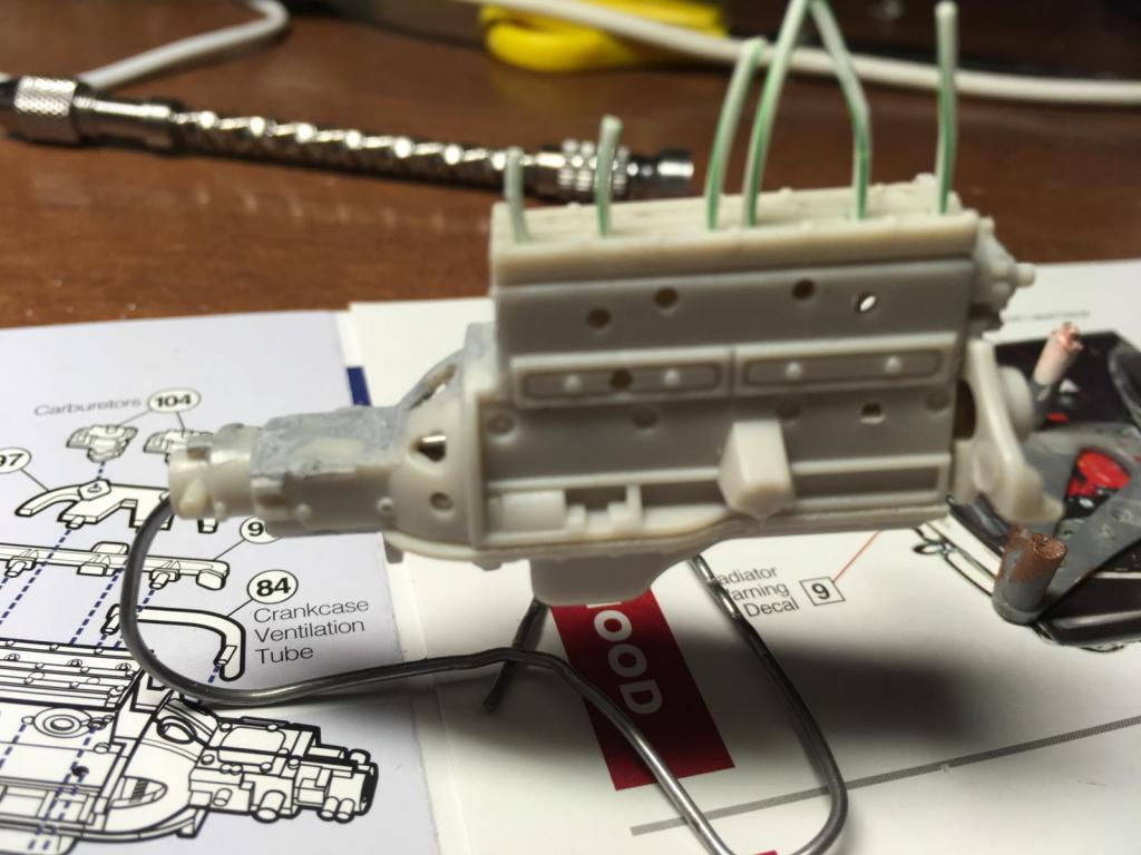

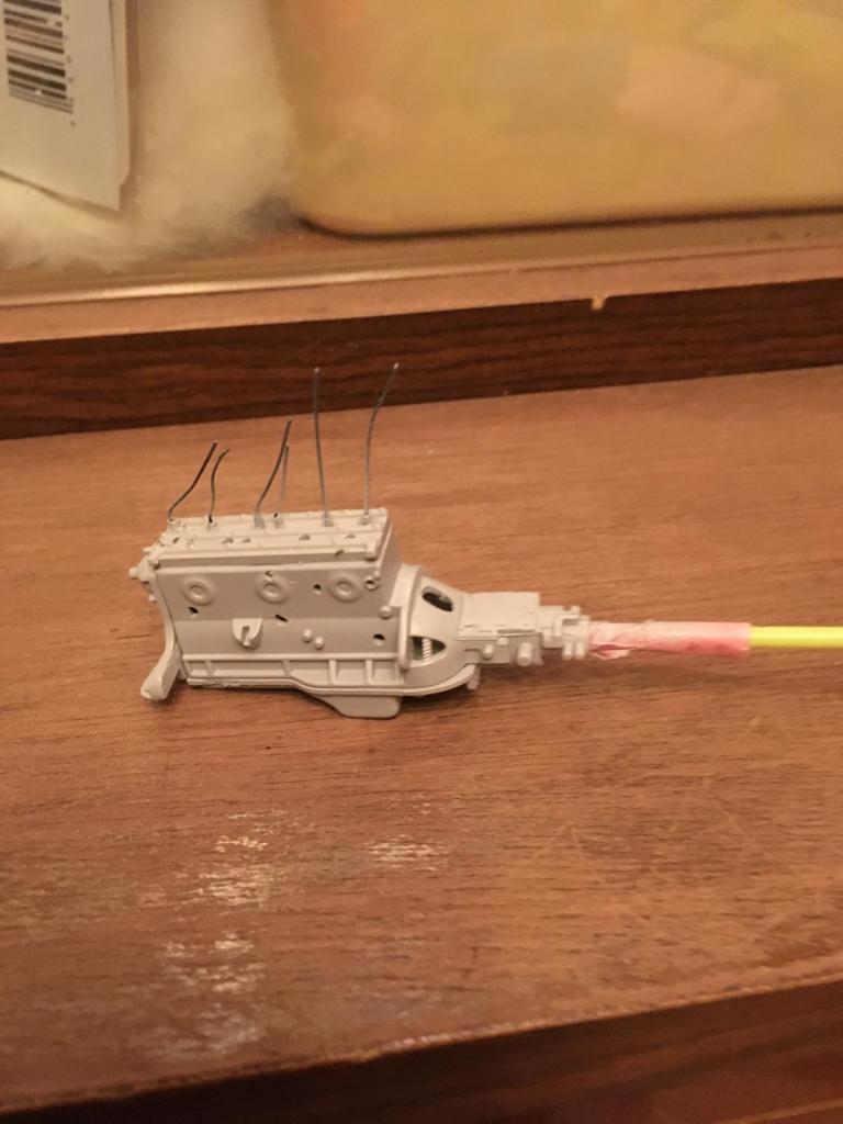

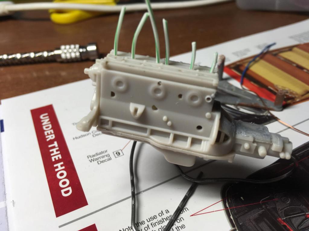

RBPencil 2627 Опубликовано 13 Nov 2016, 14:13:07 Автор Жалоба Поделиться Опубликовано 13 Nov 2016, 14:13:07 Всем привет занялся тут двигателем. трамблёр конечно ни как у @Tolibass получился на его форде... но технологию его применил. пока не грунтовал, вопрос имеется, кто как делает сперва в трамблер провода вставляет или из движка тащит.. на шеви пикапе делал от движка... и честно показалось не так удобно потом в трамблер всё приклеивать... дайте совет... а вот и фотки Спойлер фоткал через лупу "третий руки" Ссылка на сообщение Поделиться на другие сайты
yura1961 3844 Опубликовано 13 Nov 2016, 15:06:50 Жалоба Поделиться Опубликовано 13 Nov 2016, 15:06:50 Я всегда провода сначала вклеиваю в трамблер. Ссылка на сообщение Поделиться на другие сайты
RBPencil 2627 Опубликовано 13 Nov 2016, 15:18:08 Автор Жалоба Поделиться Опубликовано 13 Nov 2016, 15:18:08 Юра спасибо за совет... в этот раз планирую так и сделать.. Ссылка на сообщение Поделиться на другие сайты
Tolibass 7403 Опубликовано 13 Nov 2016, 19:53:06 Жалоба Поделиться Опубликовано 13 Nov 2016, 19:53:06 Я тоже сначала вклеиваю в трамблёр а потом провода тяну на свечи. Ссылка на сообщение Поделиться на другие сайты

RBPencil 2627 Опубликовано 29 Nov 2016, 19:34:10 Автор Жалоба Поделиться Опубликовано 29 Nov 2016, 19:34:10 Всех приветствую Небольшое обновление. Так как Жду письма с допниками для двигателя решил заняться рамой и колёсами. По совету Михаила @Silent123 сделал как он посоветовал сделать флипы. Вот что вышло. Получилось очень хорошо, ожидал худшего))). Конечно кое где надо подчистить от белой краски, в целом доволен результатом Михаил спасибо за совет. если что не так скажите, есть время переделать, пока это всё не с дисками и на раме. Рама. собрал частично только передок. Так как времени пока нет (предновогоднии шабашки). ну и прошелся аля хром/серебрянка от ганзы по баку, чтобы заклеить перед основным цветом. Насчет цвета через пару дней задам вопрос, сейчас не готв правильно его сформулировать, в раздумьях))) Вот такой прогресс. Ссылка на сообщение Поделиться на другие сайты
cuba_13 3529 Опубликовано 29 Nov 2016, 19:46:43 Жалоба Поделиться Опубликовано 29 Nov 2016, 19:46:43 Круто! Колеса хороши, обожаю эти белые ободки. Ссылка на сообщение Поделиться на другие сайты
RBPencil 2627 Опубликовано 29 Nov 2016, 20:18:11 Автор Жалоба Поделиться Опубликовано 29 Nov 2016, 20:18:11 @cuba_13 Ром, без них данный автомобиль выглядит блёкло... деками не хочу делать, они в наборе есть, по опыту на зубатке не получилось их сделать((( вот решил таким способом сделать Ссылка на сообщение Поделиться на другие сайты
cuba_13 3529 Опубликовано 29 Nov 2016, 20:34:09 Жалоба Поделиться Опубликовано 29 Nov 2016, 20:34:09 @RBPencil так круто же очень!!! Деками так не сделать, сам, как-нибудь, так сделаю. Ссылка на сообщение Поделиться на другие сайты
