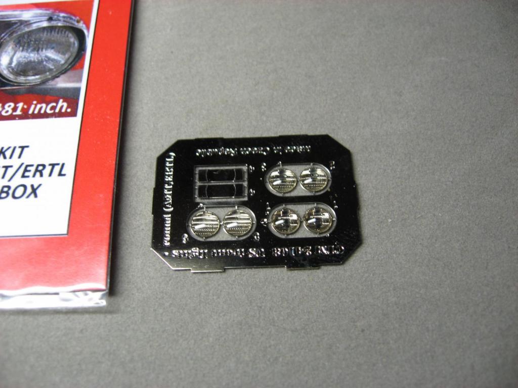

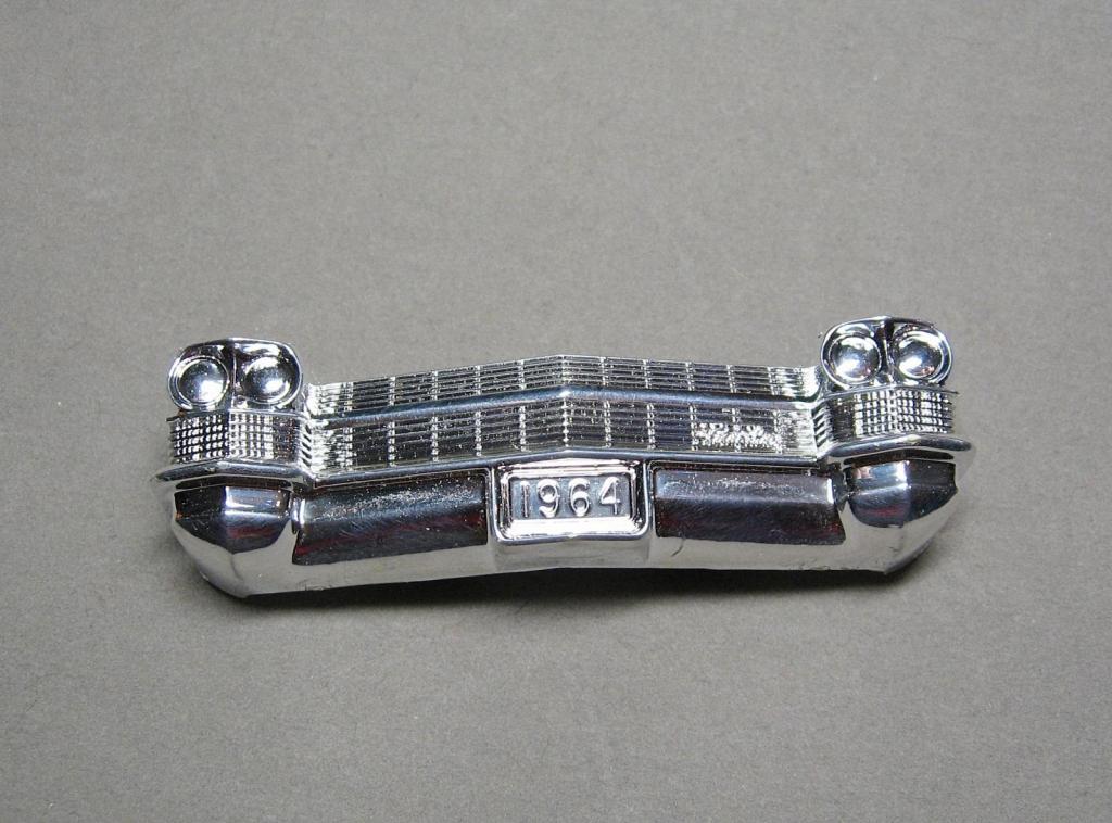

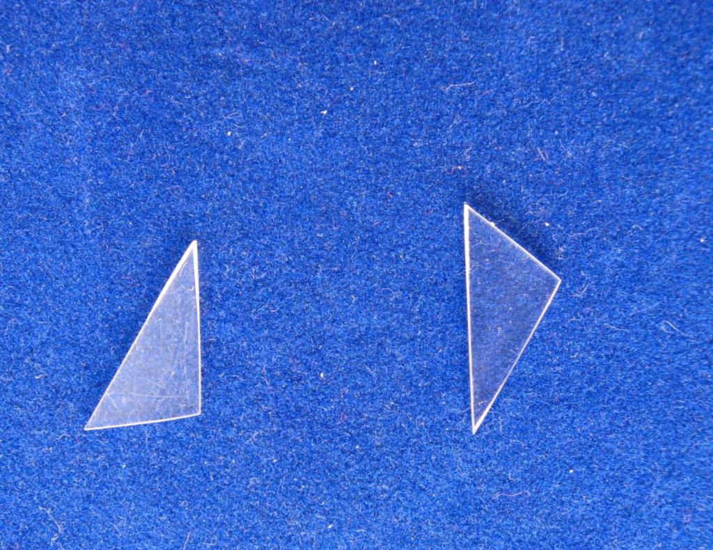

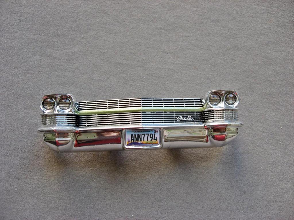

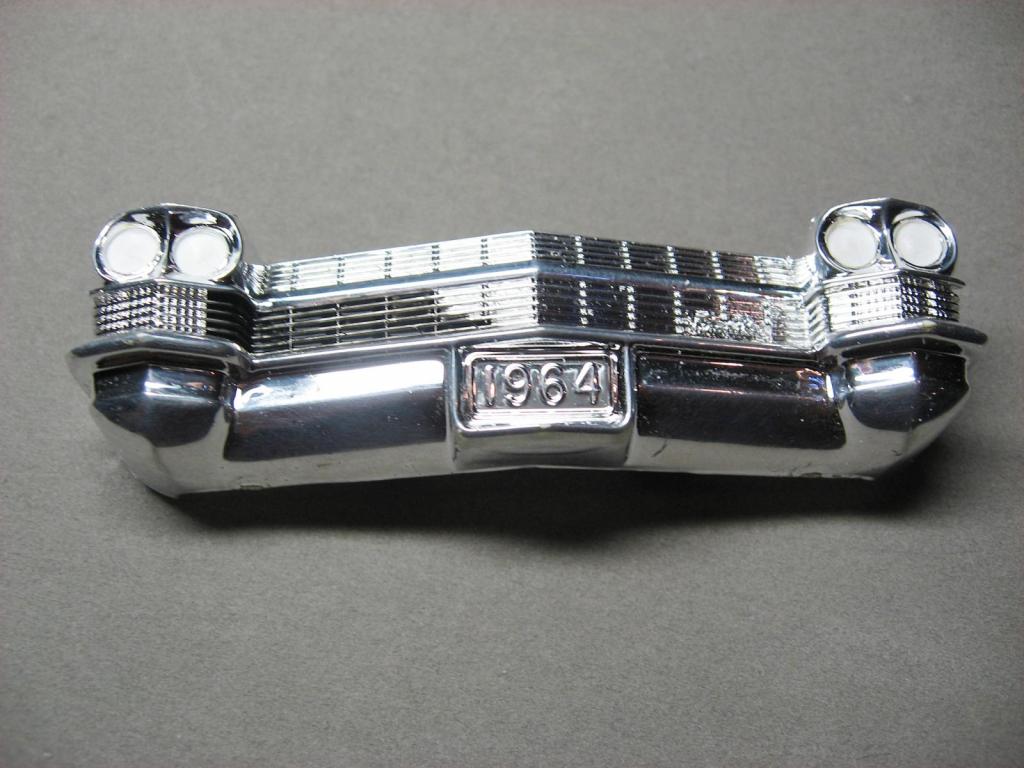

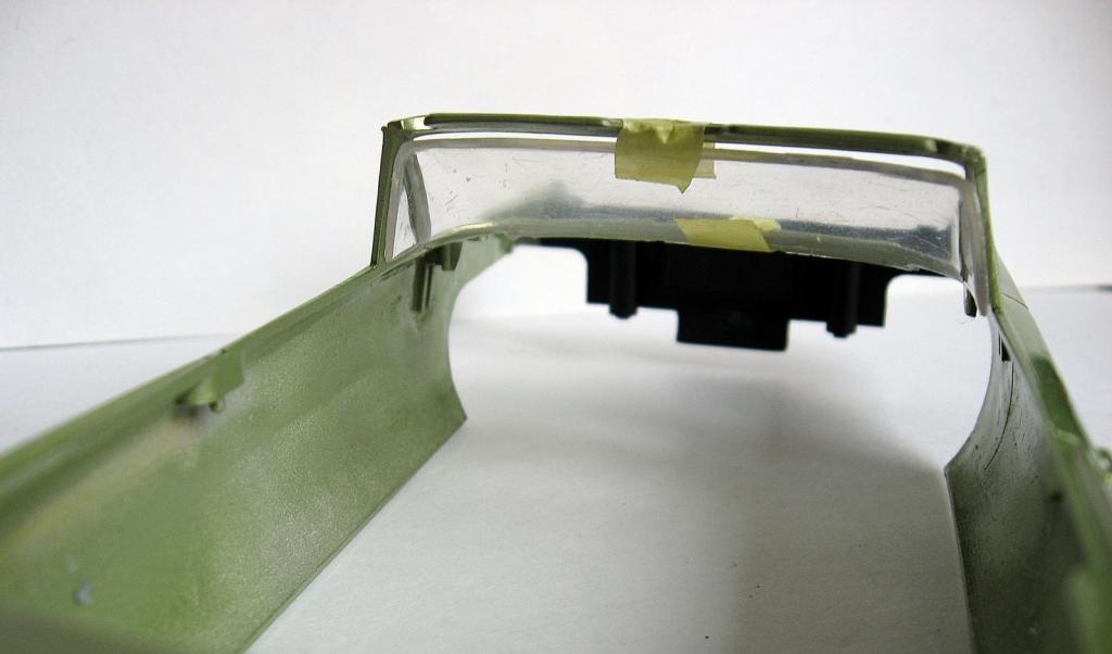

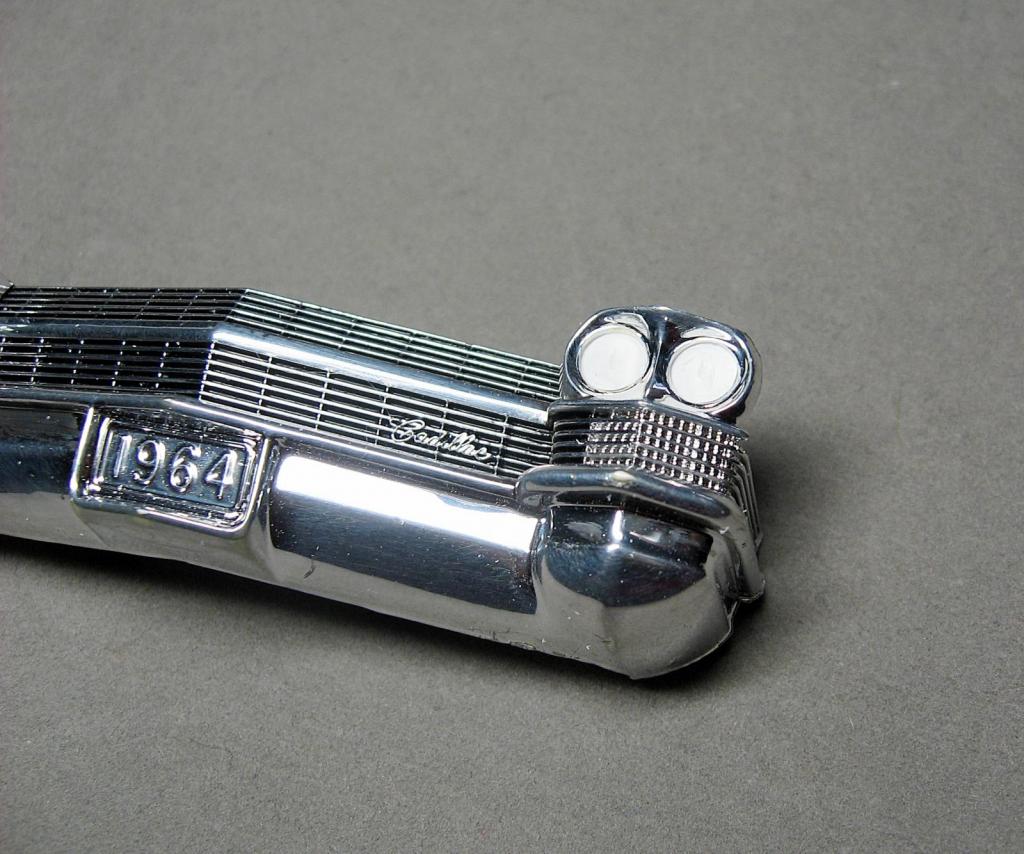

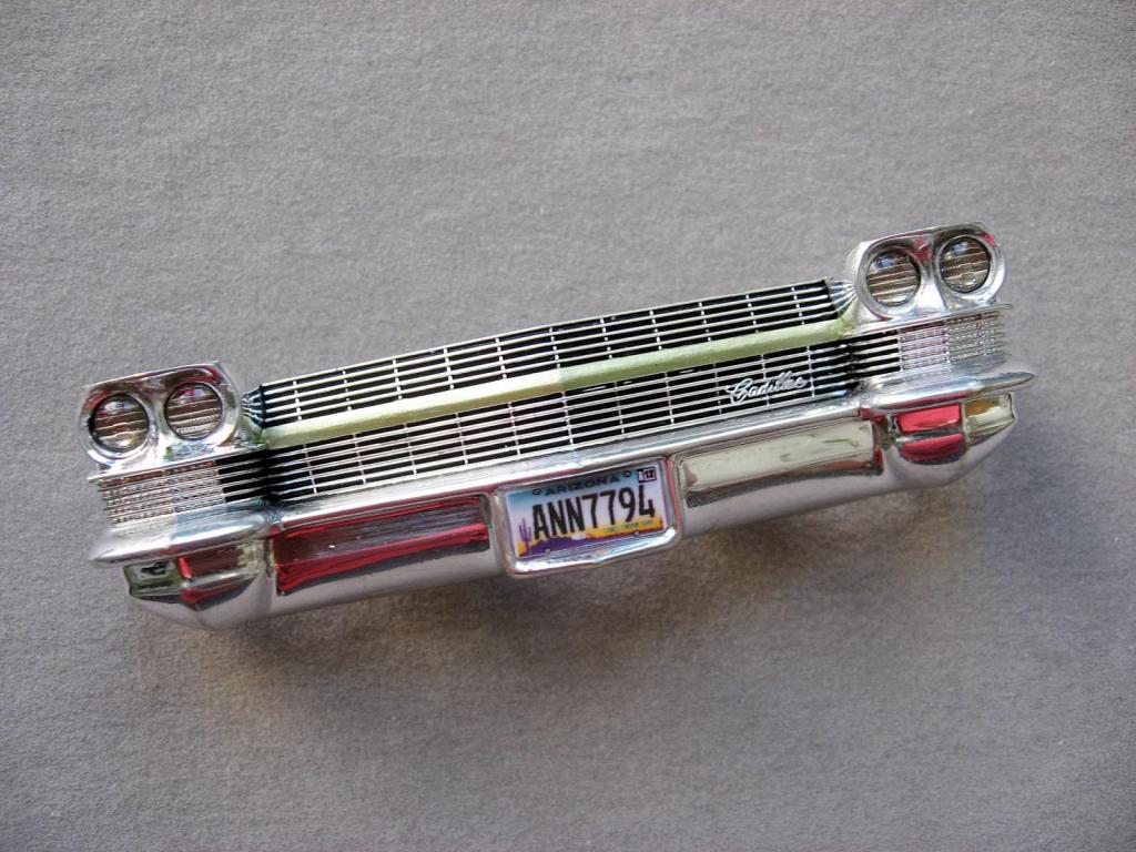

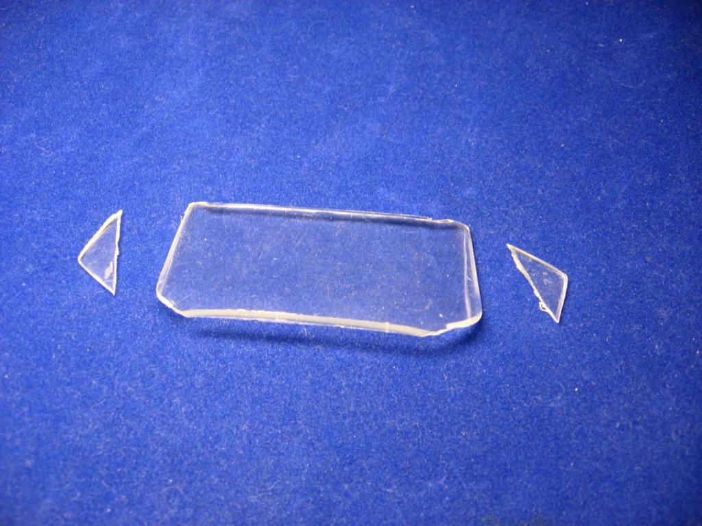

yura1961 3926 Опубликовано 14 Jan 2017, 12:41:42 Автор Жалоба Поделиться Опубликовано 14 Jan 2017, 12:41:42 Продолжим потихоньку. В наборе лобовое стекло отлито вместе с форточками,поэтому оно не становится на место как надо,и в кабриолете такая толщина стекол смотрится ужасно. Отрезаем форточки и делаем треугольнички которые будут вставляться в проем. Традиционно для Jo-Han "мордочка" дана целиком в хроме. Так как мои любимые фары Elf оказались большими пришлось покупать фары от американских грузовиков. Сделал посадочные места. ну и готовая к установке. Ссылка на сообщение Поделиться на другие сайты
cuba_13 3608 Опубликовано 14 Jan 2017, 22:08:25 Жалоба Поделиться Опубликовано 14 Jan 2017, 22:08:25 Оттонировать бы слегка...а то сливается как-то. Возможно это из-за освещения на фото. Ссылка на сообщение Поделиться на другие сайты

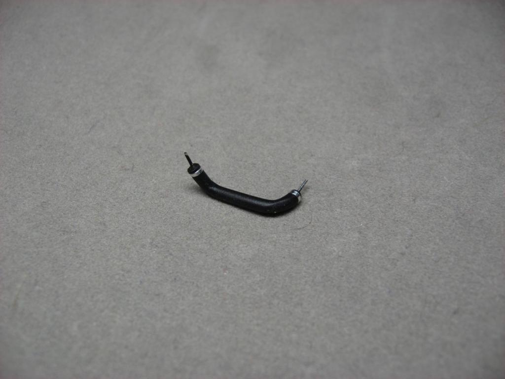

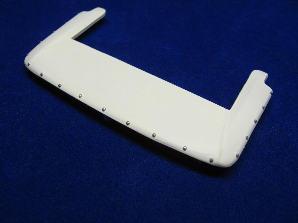

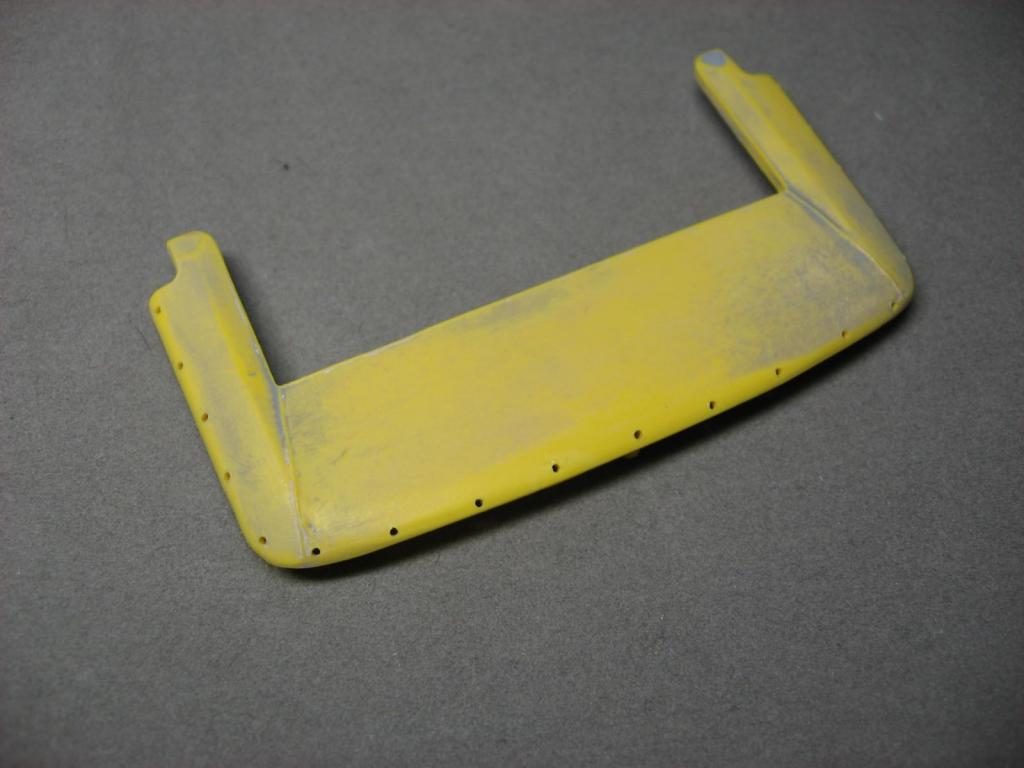

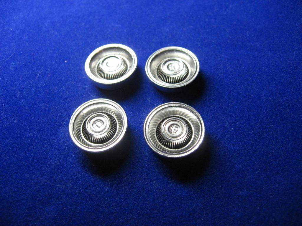

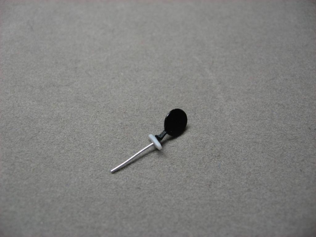

yura1961 3926 Опубликовано 19 Jan 2017, 18:05:10 Автор Жалоба Поделиться Опубликовано 19 Jan 2017, 18:05:10 В ожидании одной очень важной детали без которой стройка застопорилась,занимаюсь мелочевкой. Сделал водяной патрубок,нашел в закромах подходящее по форме боковое зеркало добавил к нему основание и штифт для установки на кузов. Сделал чехол складной крыши. Покрасил диски. Ссылка на сообщение Поделиться на другие сайты
Александр1978 2097 Опубликовано 19 Jan 2017, 18:17:26 Жалоба Поделиться Опубликовано 19 Jan 2017, 18:17:26 Юрий можно вопрос: из чего заклепки самодел или фирма? Ссылка на сообщение Поделиться на другие сайты
RBPencil 2654 Опубликовано 19 Jan 2017, 18:24:59 Жалоба Поделиться Опубликовано 19 Jan 2017, 18:24:59 похоже на МастерКлаб Ссылка на сообщение Поделиться на другие сайты
Михаил 323 Опубликовано 19 Jan 2017, 18:40:05 Жалоба Поделиться Опубликовано 19 Jan 2017, 18:40:05 33 минуты назад, yura1961 сказал: Сделал чехол складной крыши. Это двухкомпонентная шпаклёвка? Можно чуть подробнее о технологии изготовления? Ссылка на сообщение Поделиться на другие сайты
yura1961 3926 Опубликовано 19 Jan 2017, 19:09:03 Автор Жалоба Поделиться Опубликовано 19 Jan 2017, 19:09:03 Александр1978 Заклепки Мастер-Клаб. Михаил Нет,чехол из набора,пластиковый,просто показал что просверлил,покрасил и сделал замки(заклепки). Ссылка на сообщение Поделиться на другие сайты
cuba_13 3608 Опубликовано 19 Jan 2017, 20:19:14 Жалоба Поделиться Опубликовано 19 Jan 2017, 20:19:14 Диски очень круты, как всегда! Ссылка на сообщение Поделиться на другие сайты

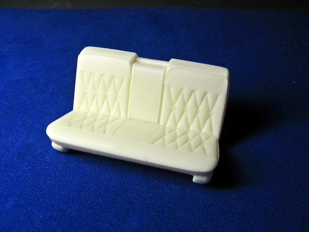

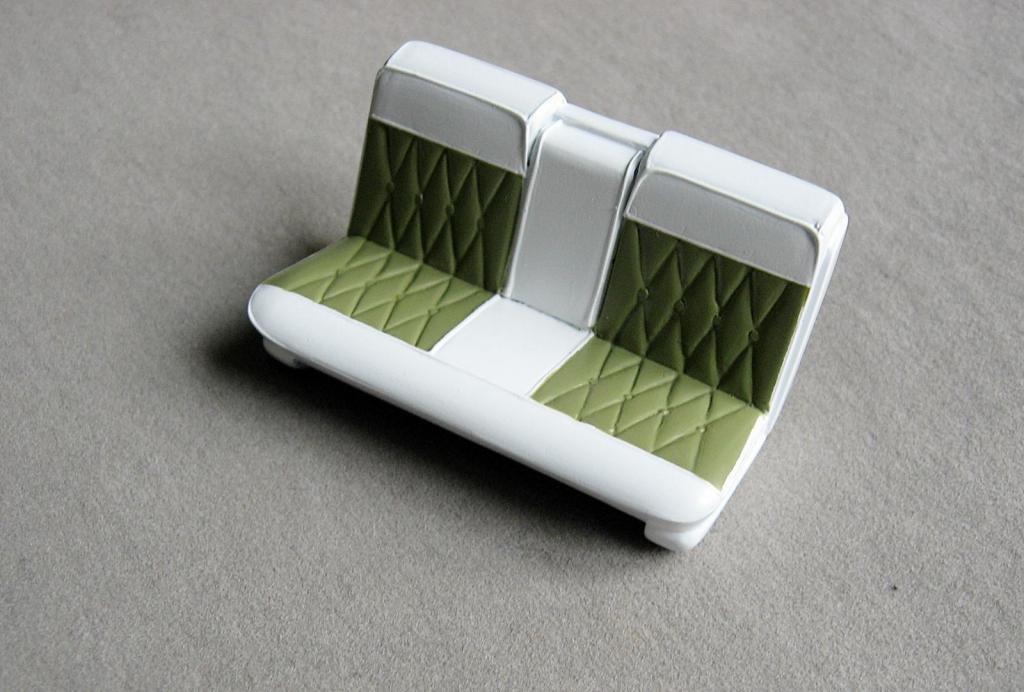

yura1961 3926 Опубликовано 26 Jan 2017, 17:50:19 Автор Жалоба Поделиться Опубликовано 26 Jan 2017, 17:50:19 (изменено) Сегодня забрал с почты маааааленькую посылочку,а в ней одна деталь без которой этот проект не мог быть законченным,а именно ПРАВИЛЬНОЕ сидение,за которое ОГРОМНОЕ СПАСИБО нашему коллеге и просто очень хорошему человеку Анатолию Tolibass .Качество литья супер,форма сидения идеальна,фото всего не передает. Изменено 31 Jan 2017, 14:29:24 пользователем yura1961 Ссылка на сообщение Поделиться на другие сайты
lexer 802 Опубликовано 26 Jan 2017, 18:07:37 Жалоба Поделиться Опубликовано 26 Jan 2017, 18:07:37 Отличная копия Ссылка на сообщение Поделиться на другие сайты
cuba_13 3608 Опубликовано 26 Jan 2017, 18:13:45 Жалоба Поделиться Опубликовано 26 Jan 2017, 18:13:45 После покраски будет смотреться отпадно. Ссылка на сообщение Поделиться на другие сайты
AeroMax 1356 Опубликовано 31 Jan 2017, 13:40:36 Жалоба Поделиться Опубликовано 31 Jan 2017, 13:40:36 Ой, сидений не видно. Юр, диски Алькладом красил? А смывку чем делал? Ссылка на сообщение Поделиться на другие сайты
yura1961 3926 Опубликовано 31 Jan 2017, 14:35:25 Автор Жалоба Поделиться Опубликовано 31 Jan 2017, 14:35:25 Фото сидений восстановил. Сережа,диски алклад,смывка тамиевская эмаль XF-1,жидко разведенная тиккуриловским уайт спиритом что бы сама в углубления затекала ,и тоненькой кисточкой в 2 прохода. Ссылка на сообщение Поделиться на другие сайты

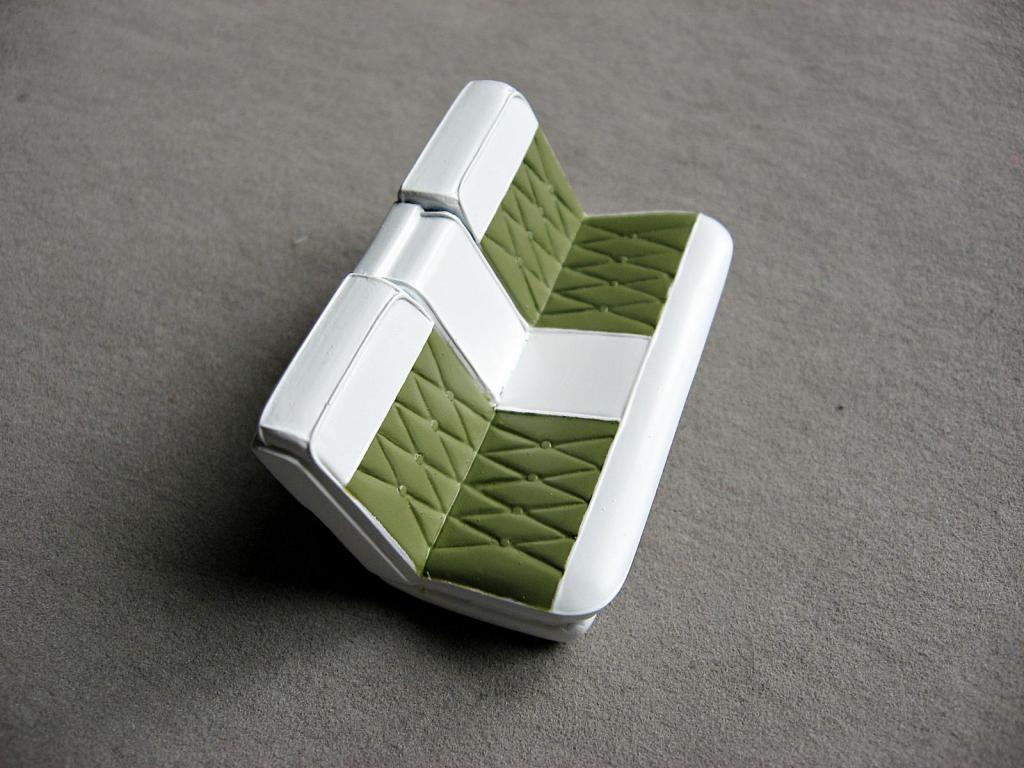

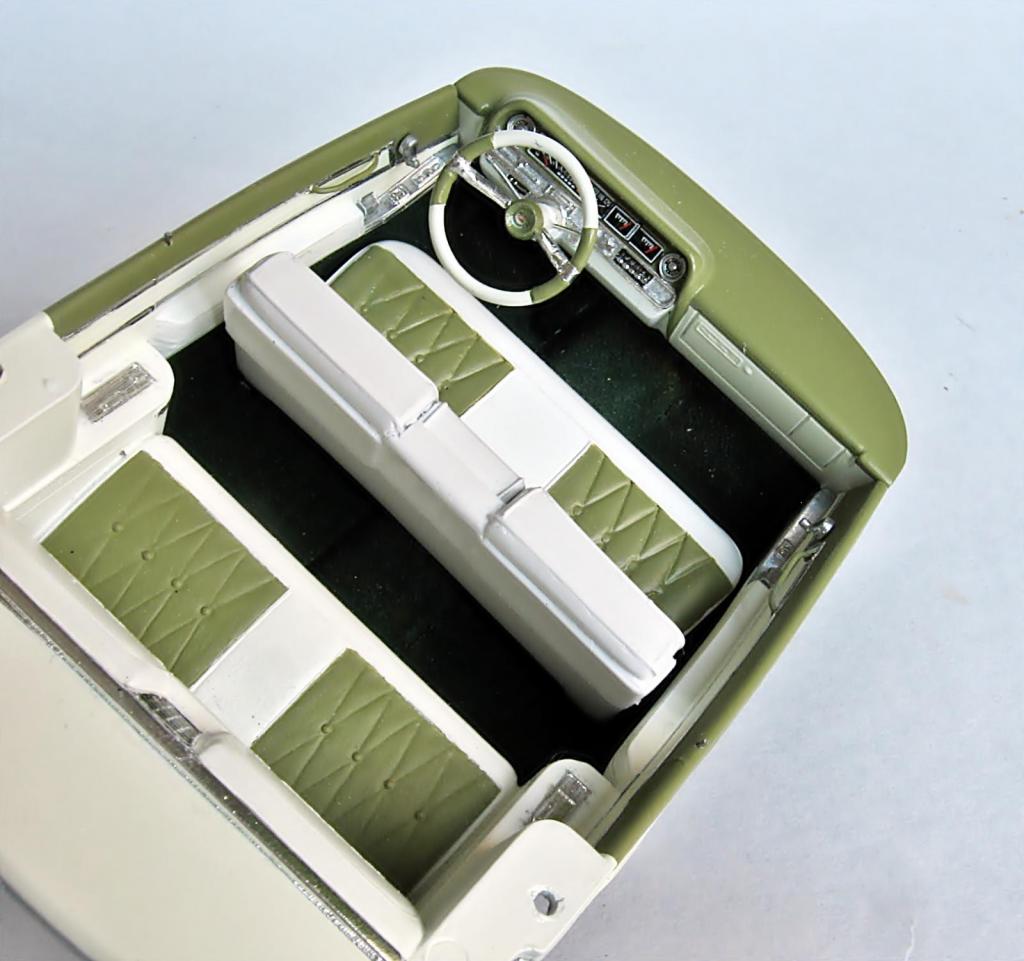

yura1961 3926 Опубликовано 4 Feb 2017, 16:27:21 Автор Жалоба Поделиться Опубликовано 4 Feb 2017, 16:27:21 Наконец то удалось покрасить новые, правильные сидения,за которые еще раз спасибо Анатолию Tolibass До завершения осталось совсем немного. Ссылка на сообщение Поделиться на другие сайты
Tolibass 7400 Опубликовано 4 Feb 2017, 16:35:58 Жалоба Поделиться Опубликовано 4 Feb 2017, 16:35:58 Вот теперь другое дело, отлично вышло! А я свой по ходу ещё не скоро закончу. Ссылка на сообщение Поделиться на другие сайты
cuba_13 3608 Опубликовано 4 Feb 2017, 20:24:59 Жалоба Поделиться Опубликовано 4 Feb 2017, 20:24:59 Как настоящие! Ссылка на сообщение Поделиться на другие сайты
AeroMax 1356 Опубликовано 8 Feb 2017, 19:17:07 Жалоба Поделиться Опубликовано 8 Feb 2017, 19:17:07 В 31.01.2017 в 17:35, yura1961 сказал: Фото сидений восстановил. Сережа,диски алклад,смывка тамиевская эмаль XF-1,жидко разведенная тиккуриловским уайт спиритом что бы сама в углубления затекала ,и тоненькой кисточкой в 2 прохода. Юр, а Алклад на TS-14 клал или на алкид? Ссылка на сообщение Поделиться на другие сайты
yura1961 3926 Опубликовано 9 Feb 2017, 03:08:14 Автор Жалоба Поделиться Опубликовано 9 Feb 2017, 03:08:14 AeroMax Сережа,на родную Алкладовскую базу. Ссылка на сообщение Поделиться на другие сайты

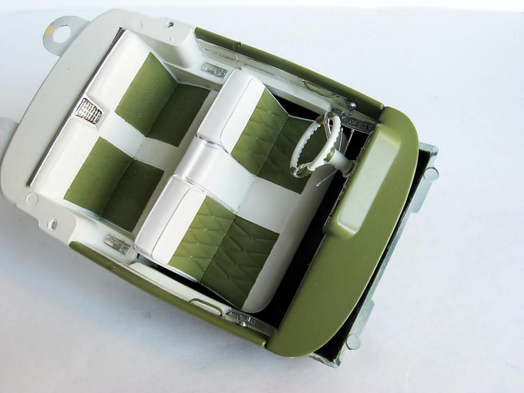

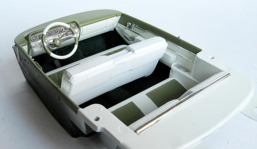

yura1961 3926 Опубликовано 11 Feb 2017, 18:02:39 Автор Жалоба Поделиться Опубликовано 11 Feb 2017, 18:02:39 Собрал салон.Скоро финальное фото. Ссылка на сообщение Поделиться на другие сайты
Tolibass 7400 Опубликовано 11 Feb 2017, 18:34:00 Жалоба Поделиться Опубликовано 11 Feb 2017, 18:34:00 Мне нравиться! Ссылка на сообщение Поделиться на другие сайты

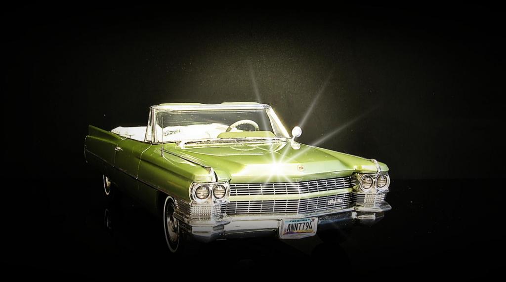

yura1961 3926 Опубликовано 13 Feb 2017, 14:34:25 Автор Жалоба Поделиться Опубликовано 13 Feb 2017, 14:34:25 Ну вот я его и закончил!Не знаю как люди собирают модель за 6 дней,у меня за это время клей не успевает высохнуть.Всего каких то 30+ деталей,а что бы получилось что то более менее нормальное ушло больше двух месяцев. Ссылка на сообщение Поделиться на другие сайты
Valeri 215 Опубликовано 13 Feb 2017, 14:36:27 Жалоба Поделиться Опубликовано 13 Feb 2017, 14:36:27 Ну красава ! Ссылка на сообщение Поделиться на другие сайты
Tolibass 7400 Опубликовано 13 Feb 2017, 14:39:33 Жалоба Поделиться Опубликовано 13 Feb 2017, 14:39:33 Шикарно! . Я тоже хочу свой закончить. Ссылка на сообщение Поделиться на другие сайты
boxer 1035 Опубликовано 13 Feb 2017, 15:00:23 Жалоба Поделиться Опубликовано 13 Feb 2017, 15:00:23 Шикарная финальная картинка! С нетерпением ждем в готовых. Ссылка на сообщение Поделиться на другие сайты
Александр1978 2097 Опубликовано 13 Feb 2017, 15:40:43 Жалоба Поделиться Опубликовано 13 Feb 2017, 15:40:43 как всегда шикарно,интересно как решена проблема с шильдиками Ссылка на сообщение Поделиться на другие сайты
