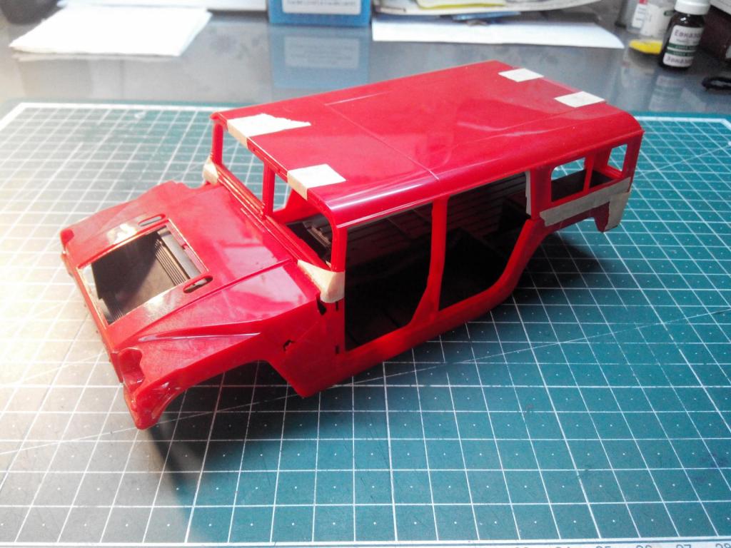

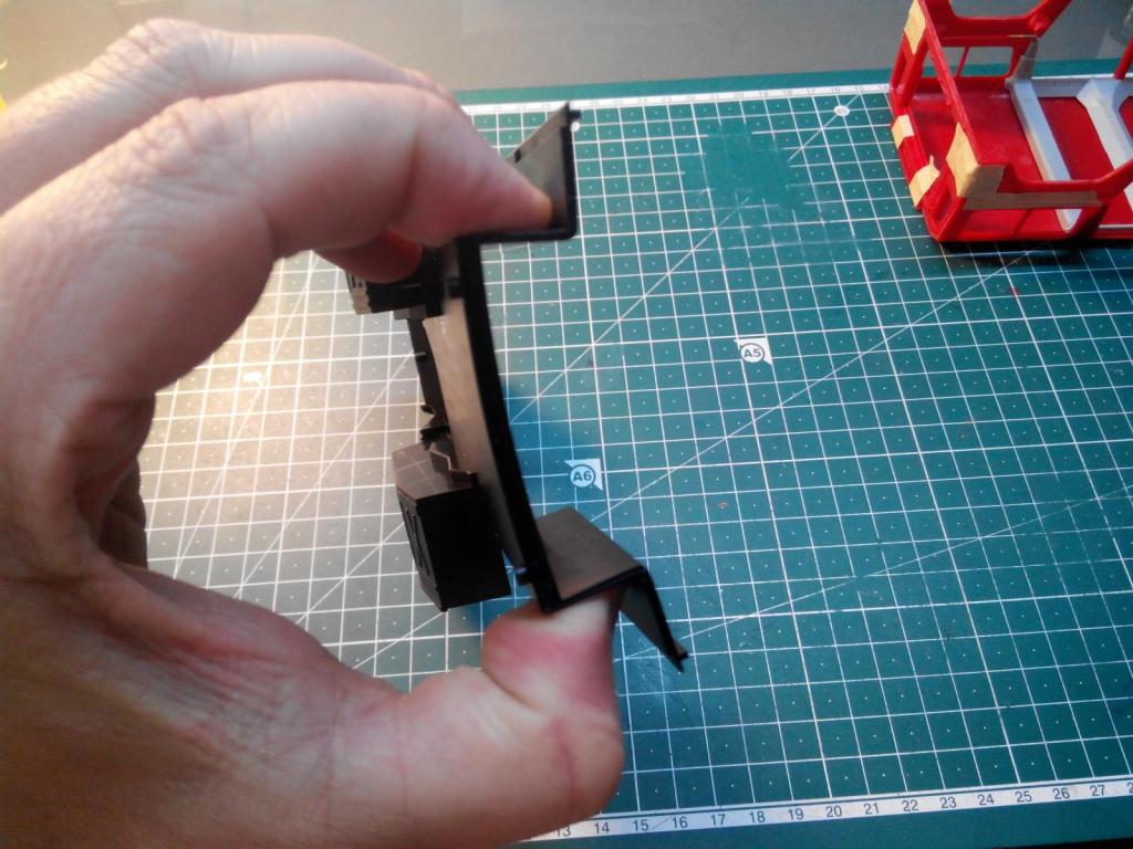

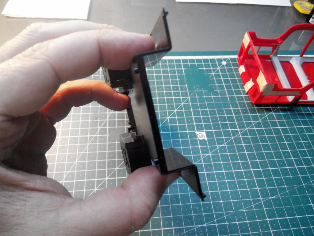

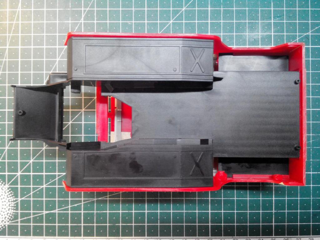

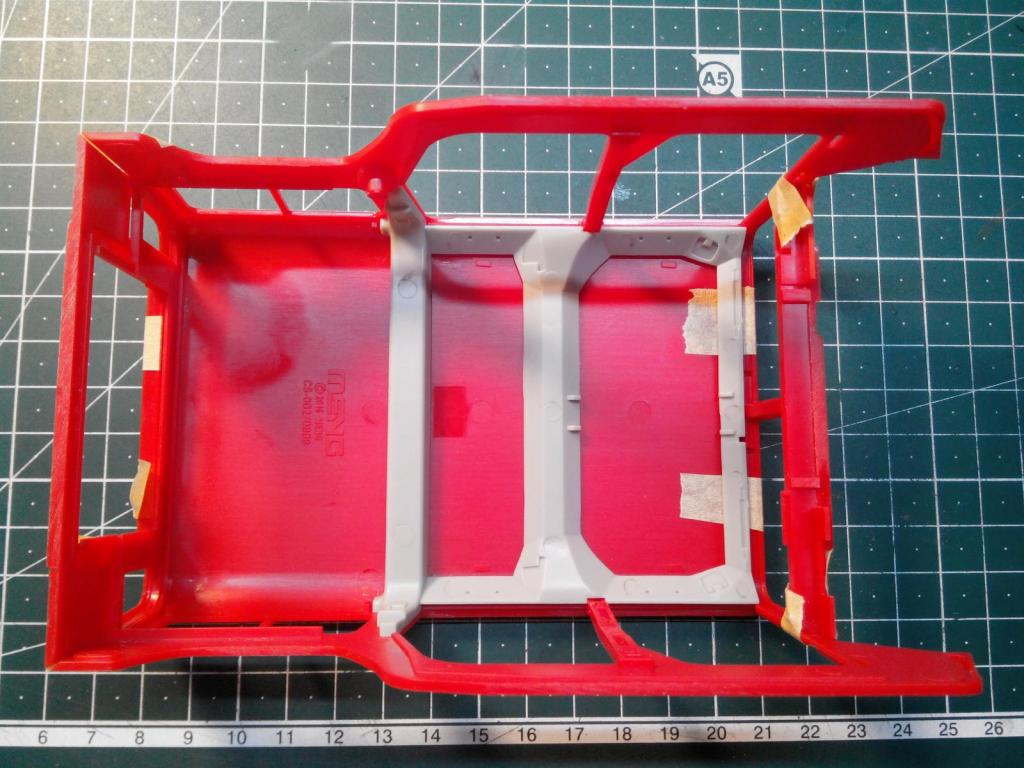

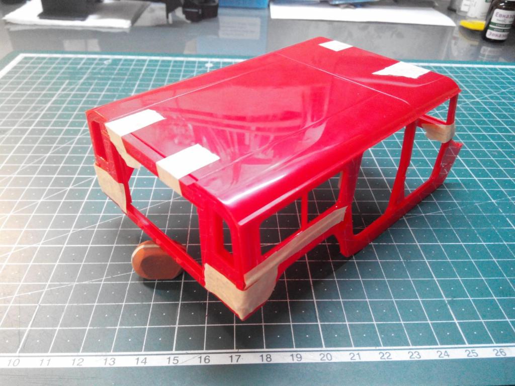

Tolibass 7403 Опубликовано 27 Dec 2016, 21:36:19 Автор Жалоба Поделиться Опубликовано 27 Dec 2016, 21:36:19 Всем привет, пора немного обновится , работа над китом движется, не так быстро как хотелось бы, но всё-же идёт. Итак делаю предварительную примерку и сборку на скотч. Потом момент вставки внутренней части, к моему облегчению, она встаёт очень плотно но без каких либо сложностей. И дальше дело за днищем, тут конечно есть не большой нюанс, но думаю его можно обойти. Вот так оно выглядит с торца А вот так его нужно немного согнуть, чтобы вставить во внутрь. Но это не вариант, решение уже вижу, но попробую и опишу его дальше. И вот оно на месте. Ну и слегка общий вид. Вот на этом пока всё. Ссылка на сообщение Поделиться на другие сайты
PETERSON 9601 Опубликовано 28 Dec 2016, 00:11:37 Жалоба Поделиться Опубликовано 28 Dec 2016, 00:11:37 У тебя здесь не установлены передние части задних внутренних арок, что серого цвета. С ними ты уже так ловко платформу в кузов не вставишь. Ссылка на сообщение Поделиться на другие сайты
Tolibass 7403 Опубликовано 28 Dec 2016, 06:02:21 Автор Жалоба Поделиться Опубликовано 28 Dec 2016, 06:02:21 В 28.12.2016 в 00:11, PETERSON сказал: У тебя здесь не установлены передние части задних внутренних арок, что серого цвета. С ними ты уже так ловко платформу в кузов не вставишь. Показать Да Миша, я знаю, поэтому и написал выше, что уже вижу решение, и буду его прорабатывать. Ссылка на сообщение Поделиться на другие сайты

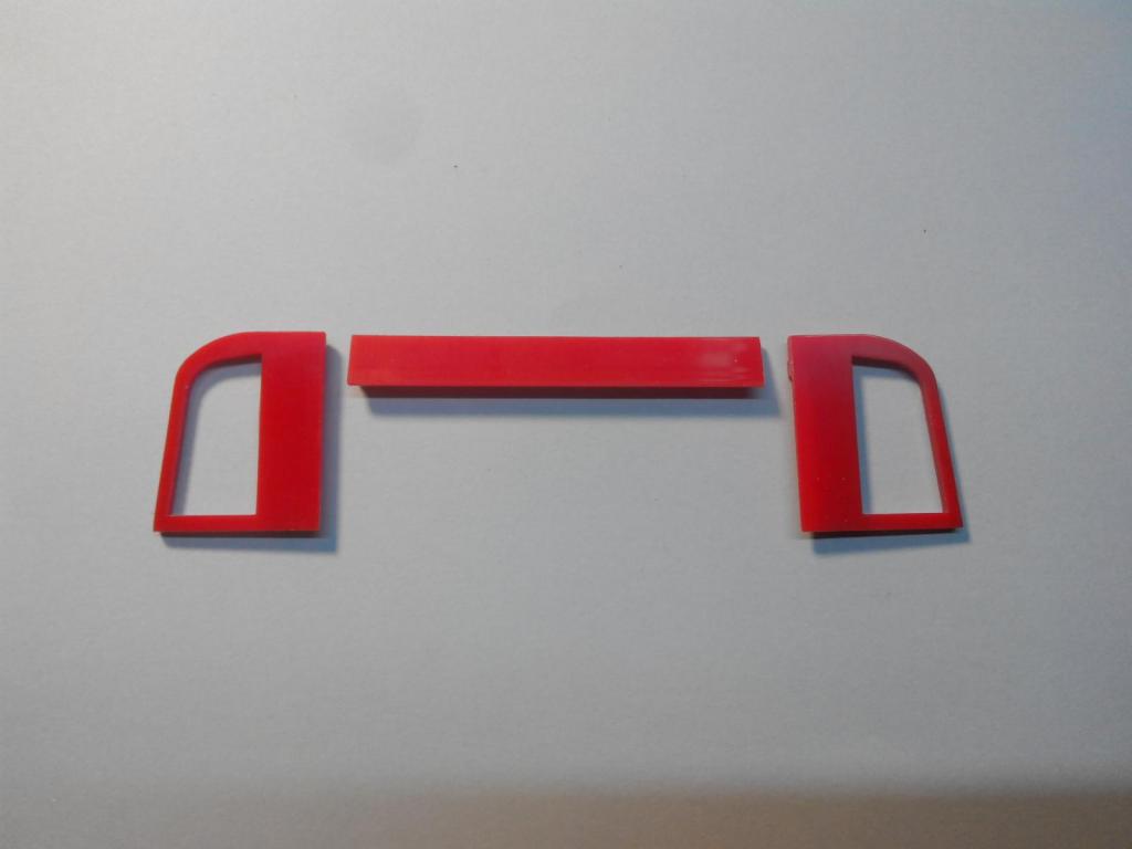

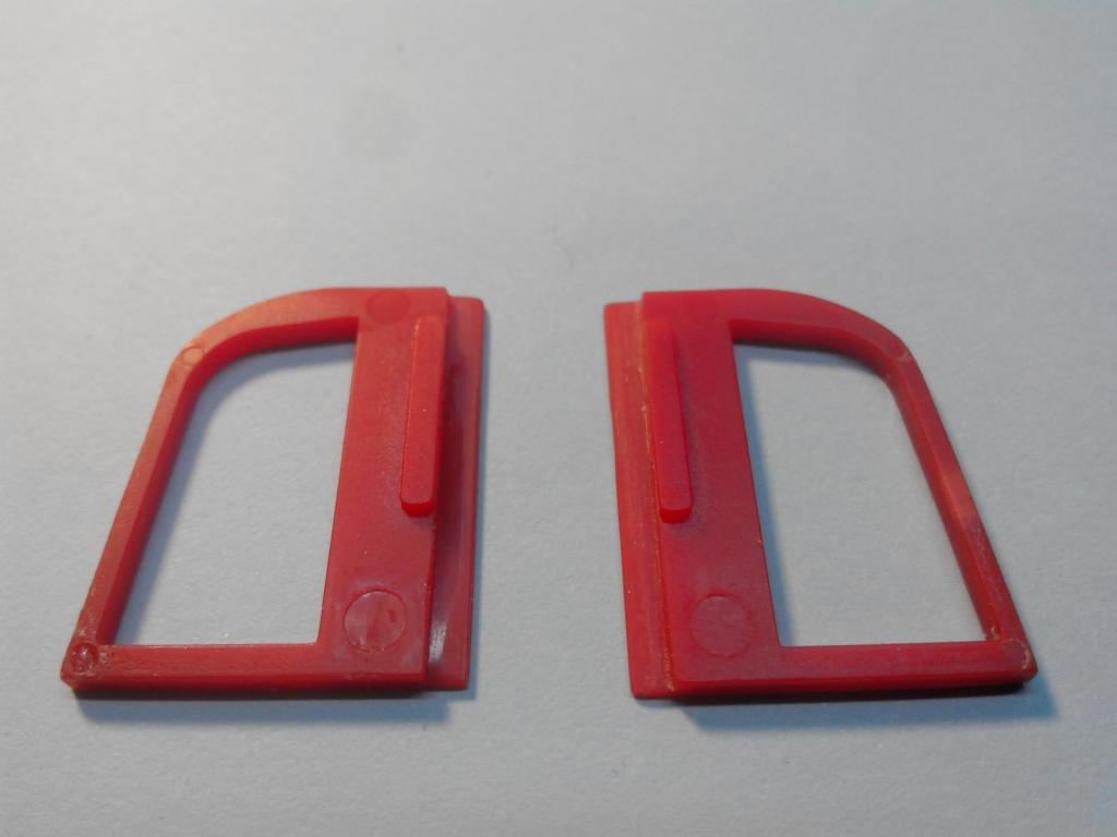

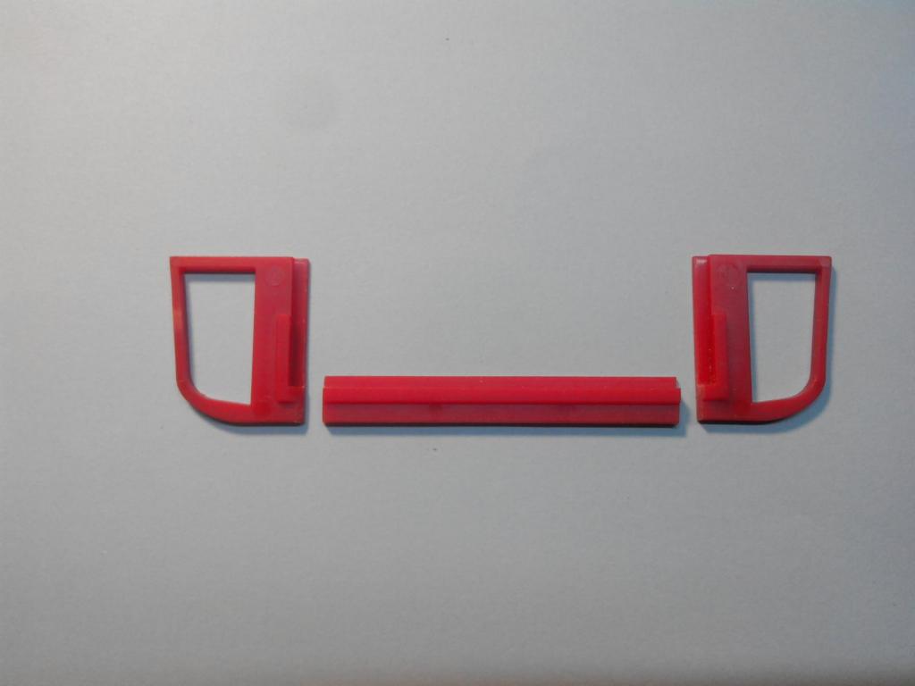

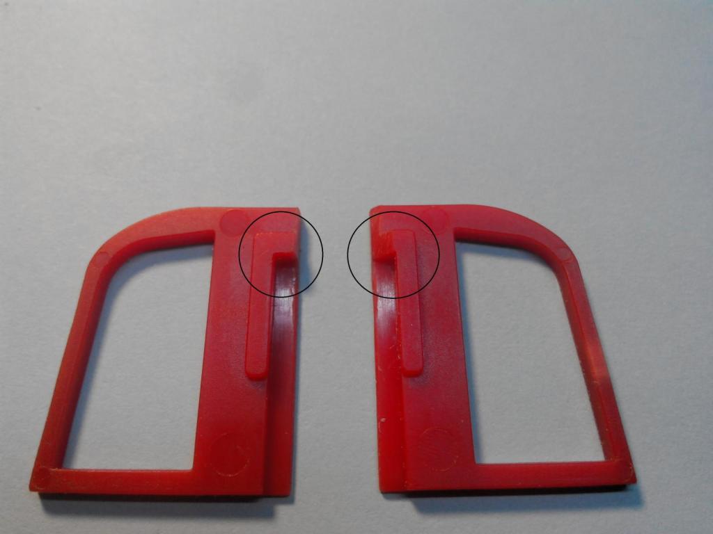

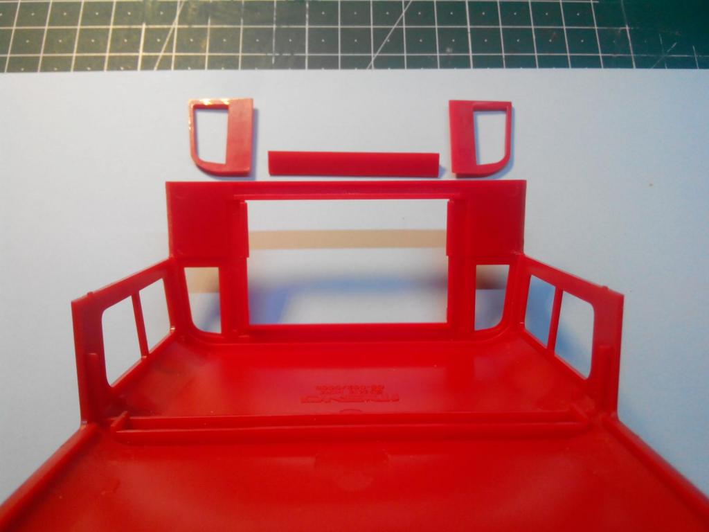

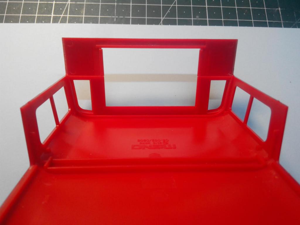

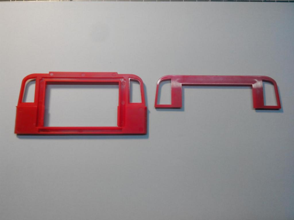

Tolibass 7403 Опубликовано 31 Mar 2017, 18:53:15 Автор Жалоба Поделиться Опубликовано 31 Mar 2017, 18:53:15 Привет друзья, и эту тема не обошел стороной, стараюсь по мере возможности всем моделям уделять внимание, (начатым моделям). Итак небольшая проработка задних вставок под стёкла, при собранном кузове эту деталь не вставить, поэтому для себя проработал вот такой вариант решения этой проблемы. Итак вот что имеем, задняя панель кузова, и вставная внутренняя часть. Распиливаю на три части Потом в боковых форточках, нужно убрать выступы, отметил их на фото . В итоге после небольших шлифовальных работ, должно выйти вот это. Далее в горизонтальной части этой конструкции, надо сошлифовать верхнюю грань под угол. И так, я получил внутреннюю обшивку функциональной, становится без малейших усилий. Раз, и она уже тут. Ещё один камень преткновения убран. Далее поработаю над днищем. Всем хорошего настроения. Ссылка на сообщение Поделиться на другие сайты
