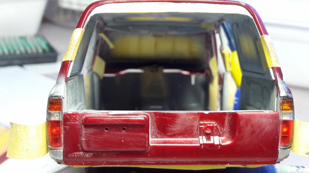

Max4x4 2485 Опубликовано 28 Apr 2017, 22:04:32 Автор Жалоба Поделиться Опубликовано 28 Apr 2017, 22:04:32 (изменено) Дорогие друзья, со скорбью в сердце и полном упадке духа сообщаю пренеприятнешее известие - багажник придется делать закрытым. Не сумел я совладать с верхними петлями, а точнее выставить их так чтобы ничего не задевало и зазоры были в пределах допустимого. Я конечно еще покумекаю, но пока на ум ничего не приходит дельного. Изменено 28 Apr 2017, 22:05:29 пользователем Max4x4 Ссылка на сообщение Поделиться на другие сайты
boxer 1049 Опубликовано 28 Apr 2017, 22:49:27 Жалоба Поделиться Опубликовано 28 Apr 2017, 22:49:27 37 минут назад, Max4x4 сказал: Я конечно еще покумекаю, Может как вариант - саму петлю закрепить на крышке, а ответные "скрепки" завести насквозь в верхнюю внутреннюю часть,.. Ссылка на сообщение Поделиться на другие сайты
Tolibass 7404 Опубликовано 29 Apr 2017, 06:10:08 Жалоба Поделиться Опубликовано 29 Apr 2017, 06:10:08 Попробуй сделать петлю, подобной как я на Корде делал, при таком открытии и задевать ничего не будет. Ссылка на сообщение Поделиться на другие сайты

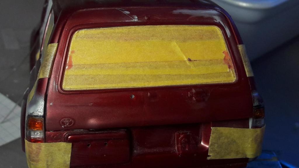

Max4x4 2485 Опубликовано 29 Apr 2017, 09:41:57 Автор Жалоба Поделиться Опубликовано 29 Apr 2017, 09:41:57 Прошу прощения за вчерашние ночные истерики, правильно говорят "утро вечера мудренее". Встав пораньше и накатив гамм 200 для храбрости (кофейку) ринулся в бой. После получаса баталий вышло это: Благодарю друзья-товарищи за поддержку и дельные советы. Ваш звонок очень важен для нас . Ссылка на сообщение Поделиться на другие сайты
boxer 1049 Опубликовано 29 Apr 2017, 10:46:32 Жалоба Поделиться Опубликовано 29 Apr 2017, 10:46:32 (изменено) Ура-а-а!!! Сверху зазор не очень большой получился? Изменено 29 Apr 2017, 10:48:46 пользователем boxer Ссылка на сообщение Поделиться на другие сайты
Tolibass 7404 Опубликовано 29 Apr 2017, 11:35:37 Жалоба Поделиться Опубликовано 29 Apr 2017, 11:35:37 Вроде всё классно вышло, поздравляю с пройденным этапом Ссылка на сообщение Поделиться на другие сайты
