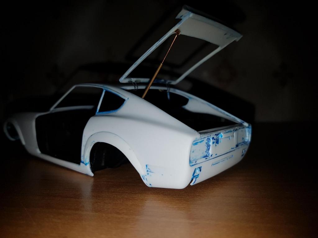

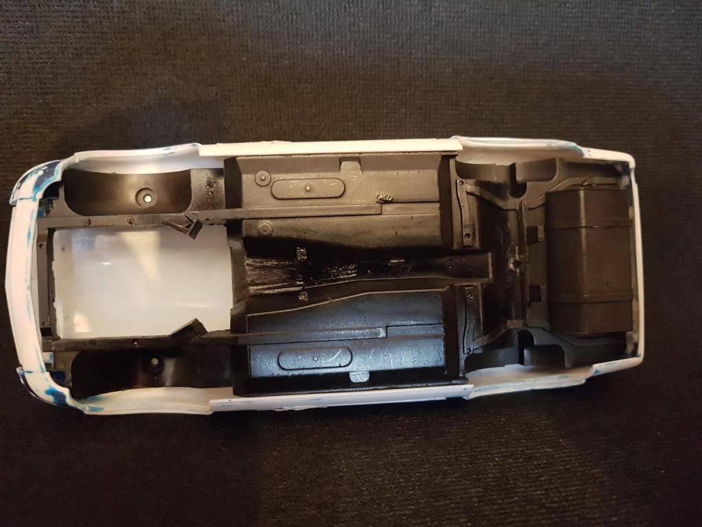

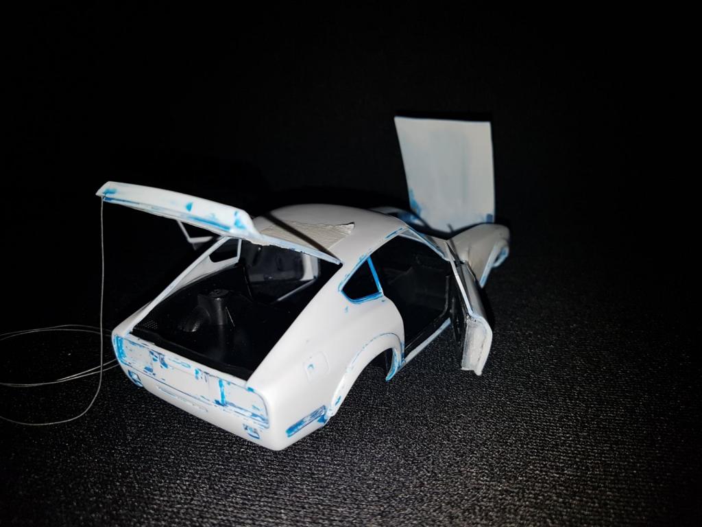

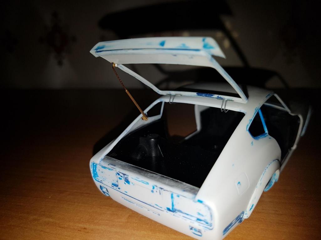

Немного поработал с задней и передней подвеской, осталось подобрать пружины и можно будет собирать заднюю без двигателя.
А так же сделал дверь багажника полностью рабочей.
Приклеил полку, чтобы убрать зазор между кузовом и салоном.

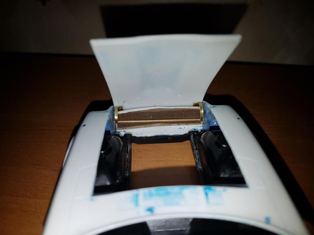

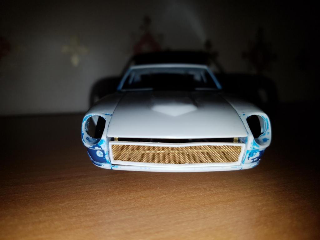

А пока вот крепление капота, простенькое, на такой подтолкнуло травление креплений капота от эдуарда. Балка стоит чуть криво, исправлю.
Может быть на выходных попробую сделать как на оригинале.

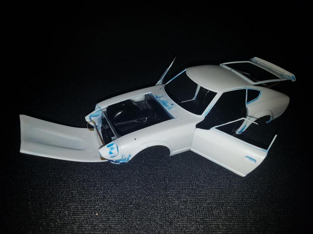

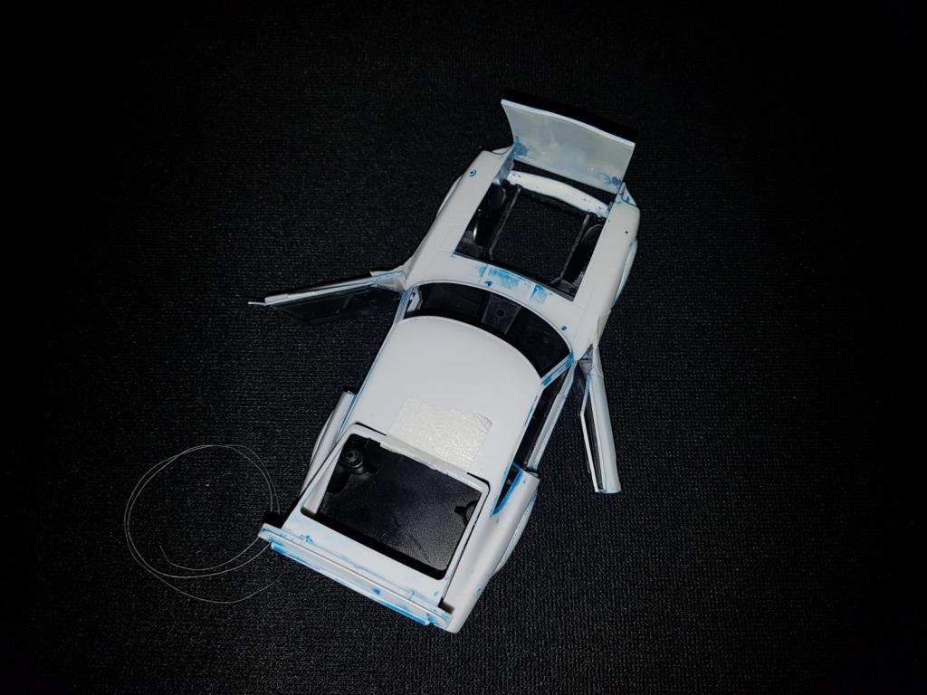

Много работы, стройка чуть затормозилась.
Приехали движки, начинаю сборку.
Фото на затравку... сделал двери и телевизор, надеюсь двигатель не выдавит с его родного места на оригинале :)
Всё в рабочем состоянии, открыл/закрыл.
Раму левой двери доведу до "ума".

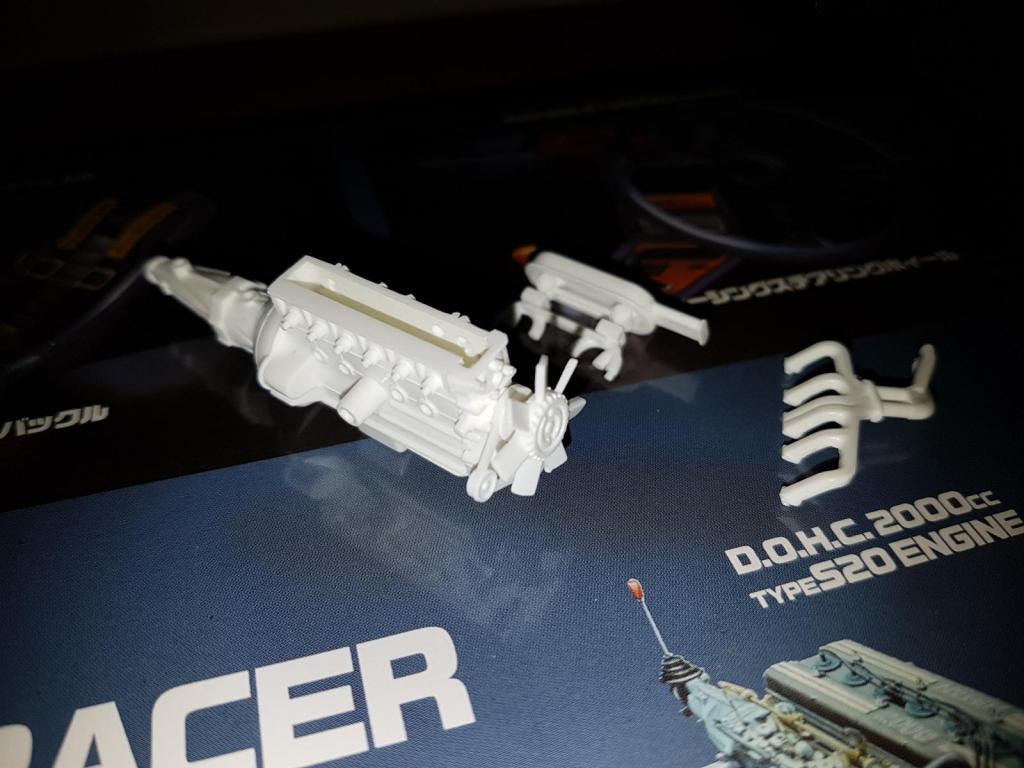

Как показала предварительная сборка L24 далёк от оригинала и от картинок на коробке :(
Работы с двигателем больше чем с самим авто :(
Во первых: отсутствие генератора для третьего ролика :facepalm:он тупо висит в воздухе
Во вторых то, что цилиндр посередине двигателя это фильтр я бы в жизнь не догадался....
В третьих, отсутствие подушек крепления двигателя к кузову...
Ну а остальное видно при сравнении фото :popcorn:
Скорее всего буду ставить S20, который более приближен к оригиналу

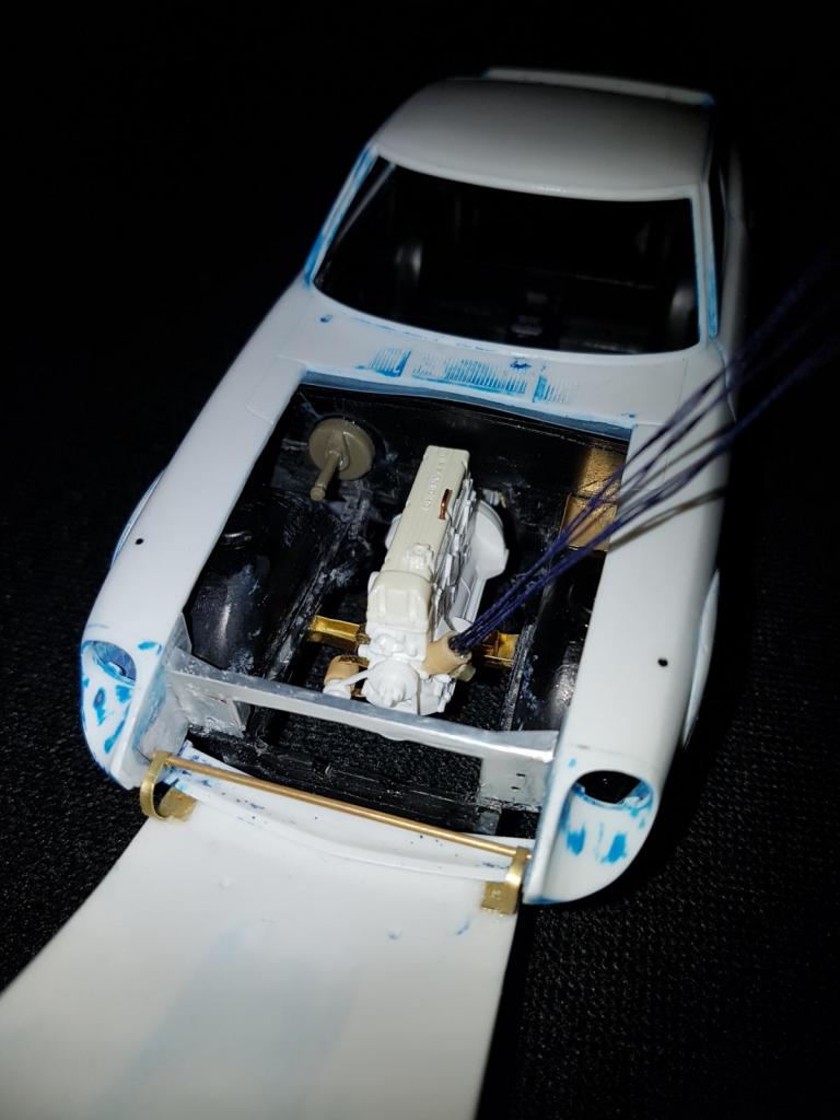

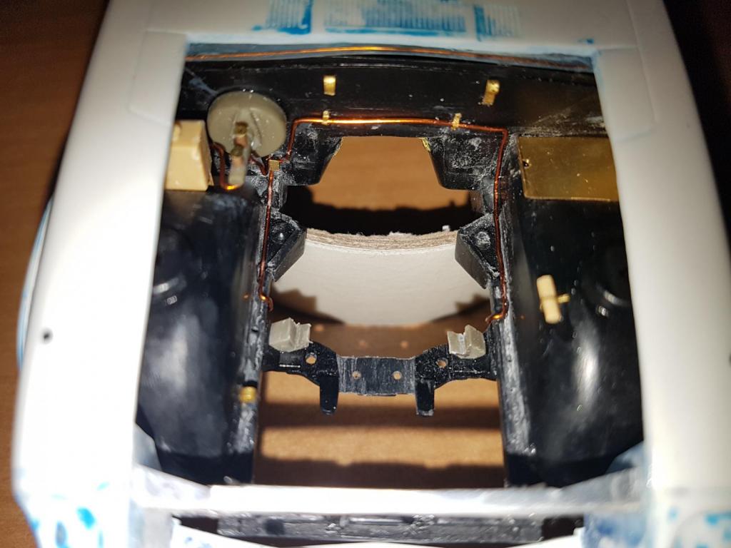

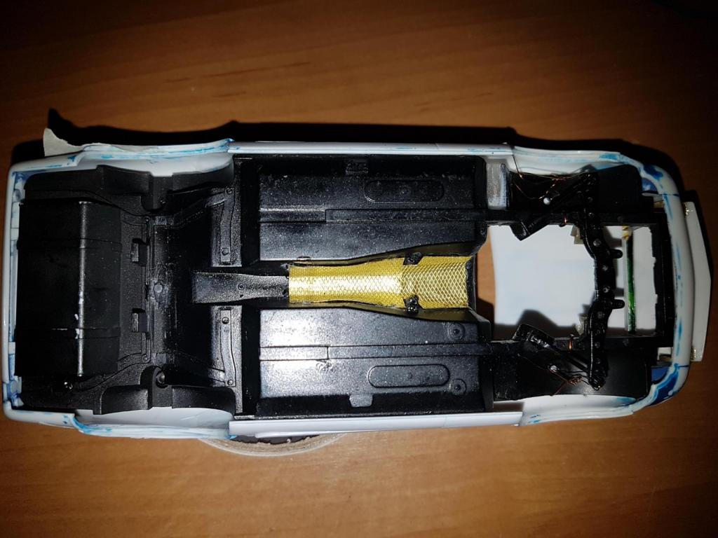

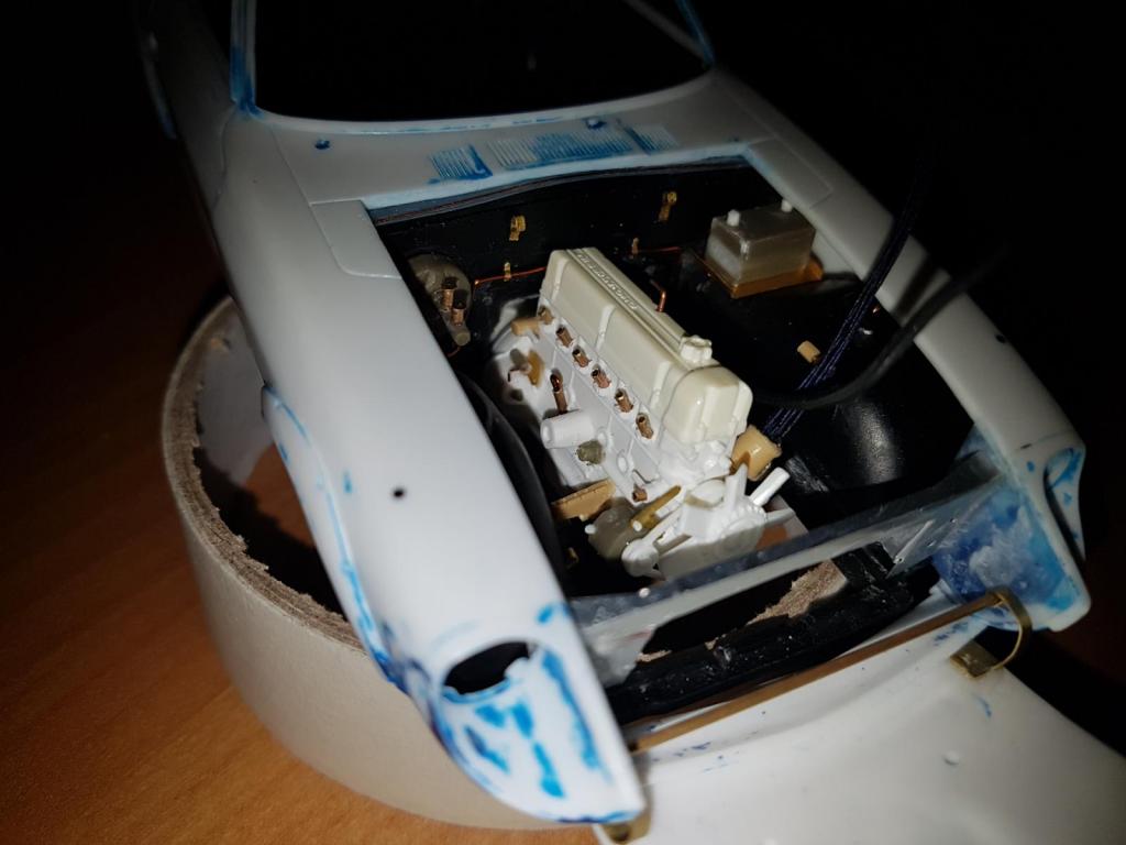

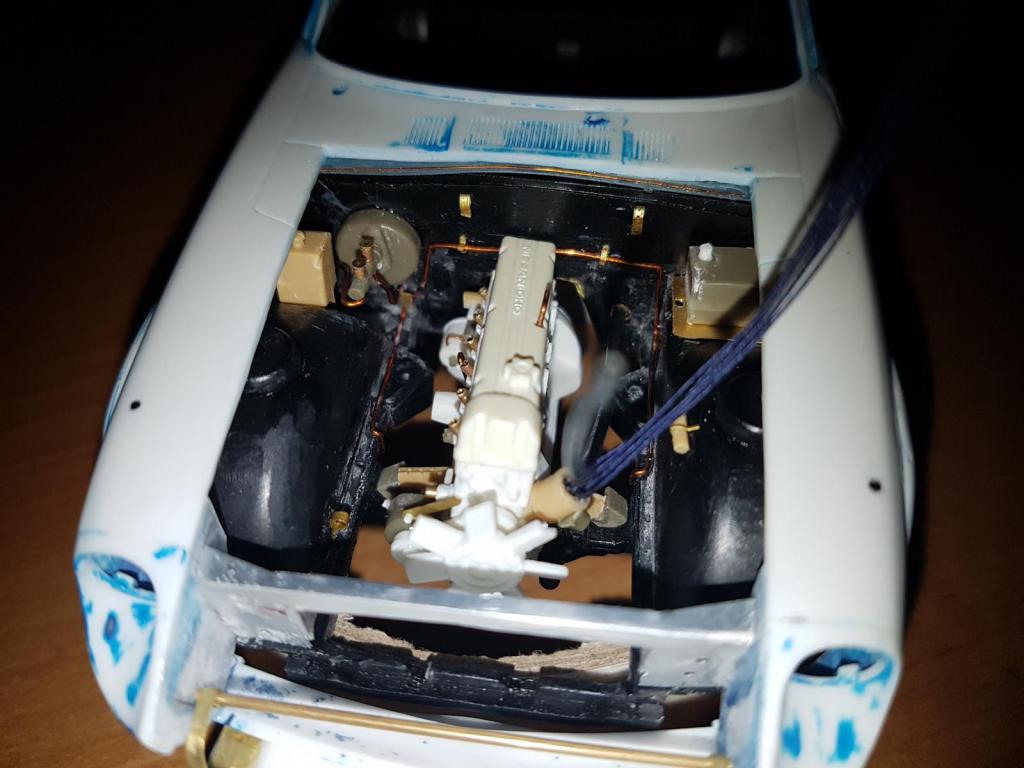

Подниму тему.
Перепилил моторный отсек, справа арка распиливалась из-за недостатка места:
добавил подставку под АКБ, сделал упоры для двигателя и всё ещё пилю мотор(были проблемы с оным, т.к. не проходил по высоте, ).
Упоры двигателя возможно в очередной раз буду переделывать для эстетики.
Выглядит конечно пугающе, как франкенштейн :), надеюсь под грунтовкой будет смотреться лучше.
Изменено пользователем Angel
Поделиться сообщением
Ссылка на сообщение
Поделиться на другие сайты
Если сравнивать с картинкой выше, то:
- генератор "тонкий"
- верхний кронштейн генератора не похож и не там,.. мне кажется надо переделать
- опоры двигателя должны иметь резиновые бочонки (демпферы), и немного другую конструкцию
- можно еще добавить маленький цилиндрик (втягивающее реле) на стартер
- штырьки свечей торчат не под тем углом
:nez-nayu:

@boxer на фото s20, под капотом l24 вроде, видно по распределителю.
Хотя стартер все равно косячный.
Автор волк в овечьей шкуре) Написано новичок, а пилит как бывалый)
Ссылка на сообщение
5 часов назад, boxer сказал:
:nez-nayu:
Перепилю :facepalm::du_ma_et:
9 минут назад, RadioCAT сказал:
Под капотом L24, на фото... вроде тоже...
Гухловская вики показывает по запросу это:L24.jpg
А вот в масштабе 1/12 нашел только что:
:nez-nayu:у меня опыта работы с 24м как у новичка. Перепиливаю опять...
P.S. Надеюсь другим эта сборка станет хорошей помощью.

41 минуту назад, RadioCAT сказал:
Серьезно пилит, потому и не удержался,..
Angel  Удачи в запиле!
PS  и,.. это,.. кронштейны и опоры двигателя в общем-то можно и не переделывать, они так низко расположены, что их и не видно будет,..

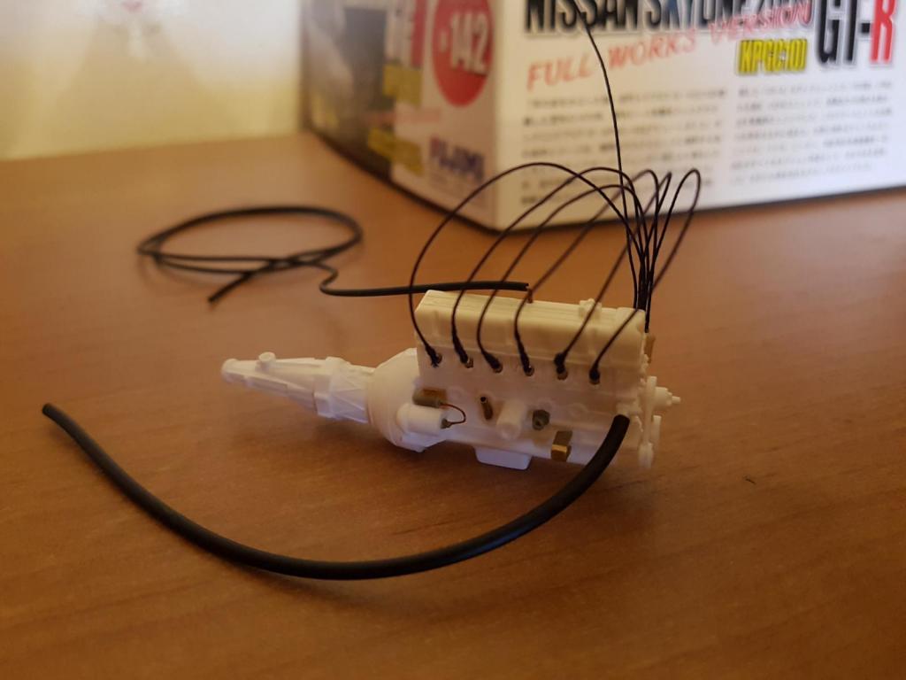

Может кто подскажет, возможна ли сварка/пайка латунных прутков в домашних условиях? Аргон не предлагать :)
Или проще медные тонкостенные прикупить?
Буду переделывать заднюю подвеску вот в такую:
А пока слегка запиленый движок, генератор пилится, банка возле фильтра доведётся до ума. Упоры двигателя переделаю, под капоткой много места и "кривые" бросаются в глаза. Всё естественно временно и не зафиксировано.
Хотел заказать свечи отдельно, но попробовал вариант самопала, что скажите?
Ссылка на сообщение
Латунь это сплав меди с цинком, паяется обычнум припоем с паяльной кислотой.
ВВ длинноваты и колпачки надо поокуратнее, а свечи норм, их под колпачками почти не видно.
Ссылка на сообщение
20 минут назад, Max4x4 сказал:
По латуни спасибо, буду разбираться, видимо кислота плохая, припой не держится.
Провода укорочу после покраски двигателя. Колпачков нет, провод в оплётке(спасибо 500му авиазаводу, взял чуть во времена работы там) из-за неё создаётся ощущение колпачков, когда провод внутрь "свечи" убираю.
А колпачек должен быть, тем более его прекрасно видно. Советую попробовать оплетку от витой пары. Есть еще вариант с шиной из компа. Она чудно тянется в кипятке до диаметра 0.3 мм, единственный минус - красить только акрилом.

Просто иногда надо использавать и эмали, да и цвета в акрилах у меня не все есть. В данном случае эмалевый разтворитель плавит оплетку и она становится липкой.
Имитацию колпачков как раз будет делать оплетка с провода на фото.

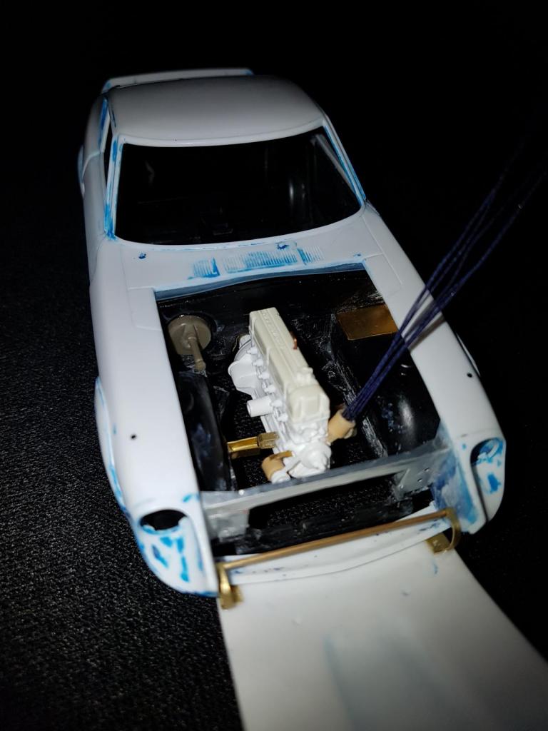

Приподнимем.
На данный момент вырисовывается следующее:
Упоры для двигателя всё же сделал по своему:
Ну и сам двигатель:
На фото отсутствуют шланги ОЖ и проводка от АКБ.
Больше детализацию для подкапотки добавлять не буду.
