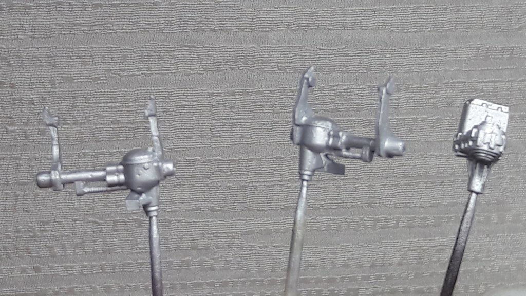

Wervolf 177 Опубликовано 8 Jan 2018, 17:22:00 Жалоба Поделиться Опубликовано 8 Jan 2018, 17:22:00 7 часов назад, Max4x4 сказал: К тому же мы не ищем легких путей... Я на всякий случай нашёл один… 1 Ссылка на сообщение Поделиться на другие сайты
Max4x4 2485 Опубликовано 8 Jan 2018, 19:19:24 Автор Жалоба Поделиться Опубликовано 8 Jan 2018, 19:19:24 1 час назад, Wervolf сказал: Я на всякий случай нашёл один… Спасибо. Типа этого и буду делать, только раму придется делать с нуля. Ссылка на сообщение Поделиться на другие сайты
4auka 2808 Опубликовано 8 Jan 2018, 19:20:15 Жалоба Поделиться Опубликовано 8 Jan 2018, 19:20:15 Приятно вышел прицеп. Ссылка на сообщение Поделиться на другие сайты

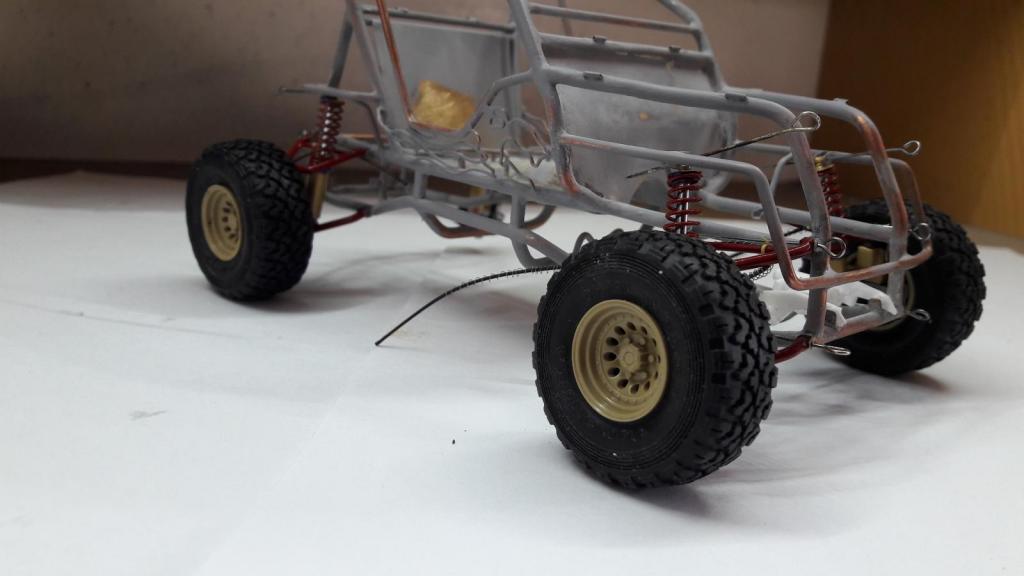

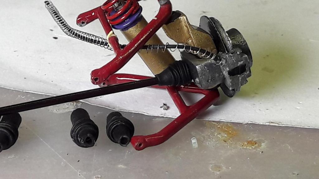

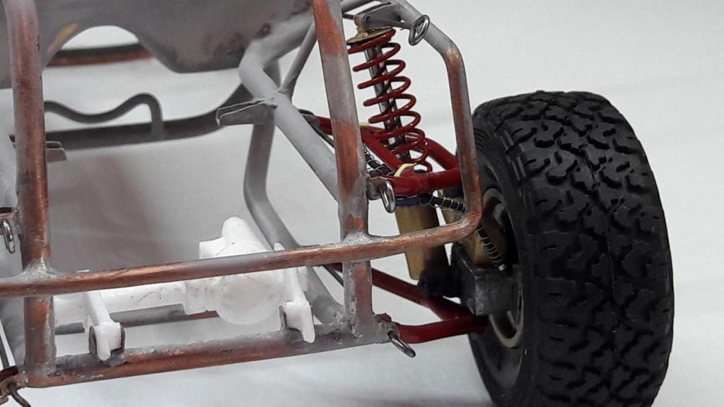

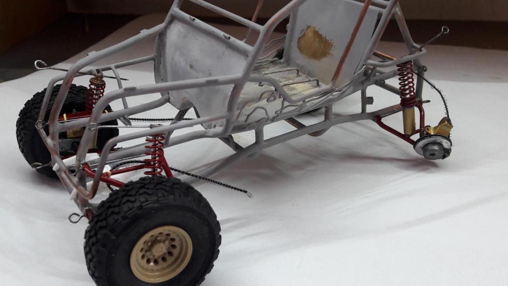

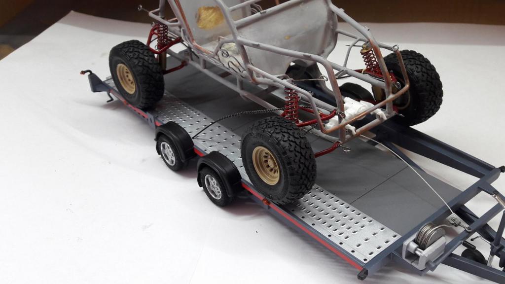

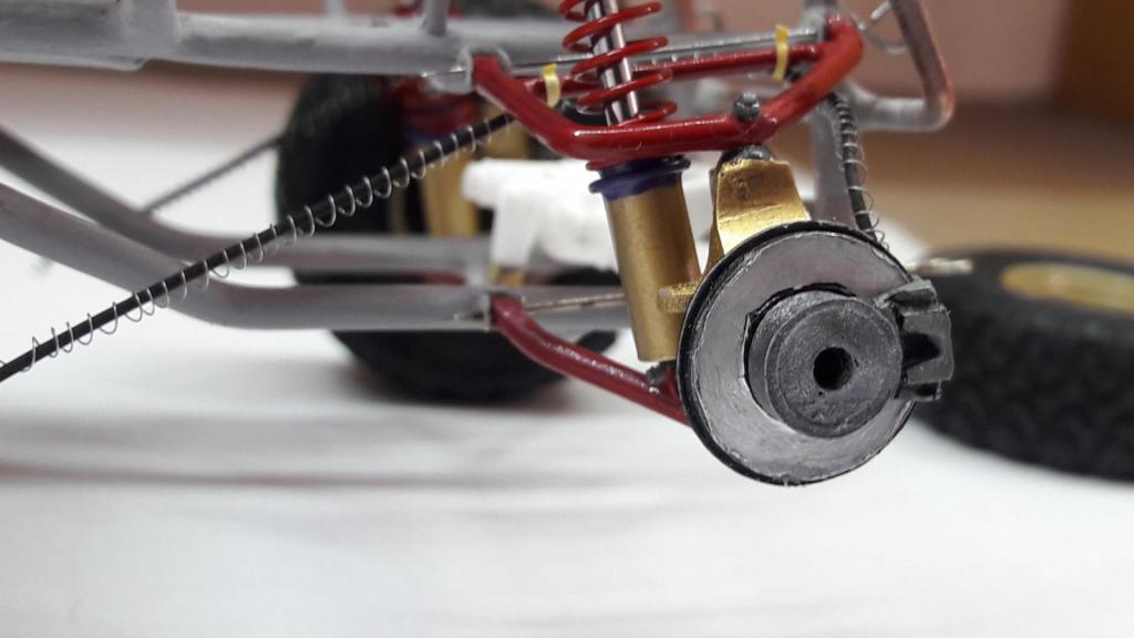

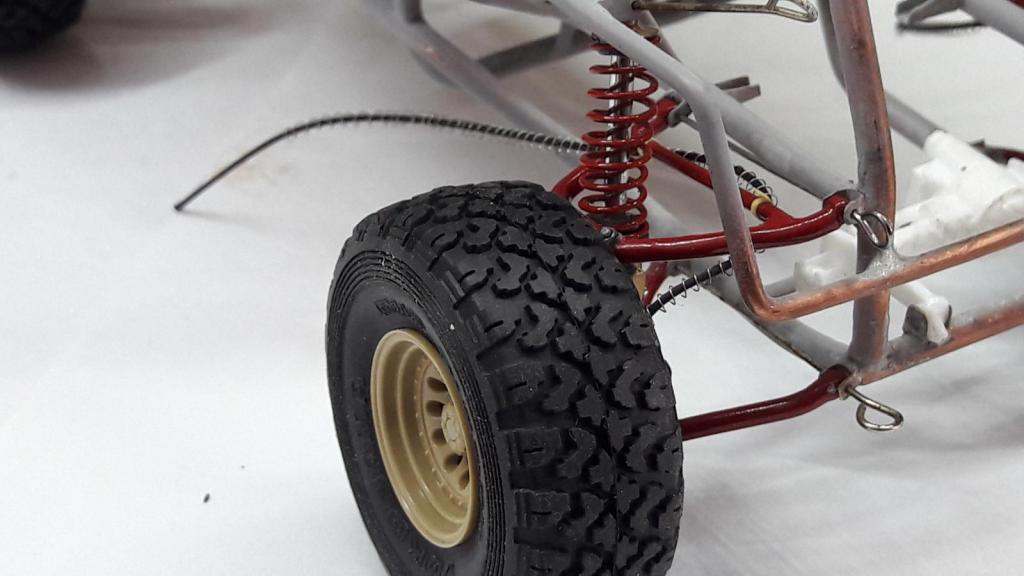

Популярный пост Max4x4 2485 Опубликовано 16 Jan 2018, 08:10:37 Автор Популярный пост Жалоба Поделиться Опубликовано 16 Jan 2018, 08:10:37 Собрал подвеску, уже в 100500 раз, но теперь все приклеено и сидит мертво кроме креплений на кузове. А была ведь мысля посадить его на 41" тапки. Тогда для посадки точно лесница-стремянка пригодилась бы. Как и предполагалось псина для прицепчика оказалась велика Ну и конечно не обошлось без косяков. При установке заднего левого узла мне чтото не понравилось и я решил это подправить ... кусачками (), ну и конечно верхний рычаг в хлам. Придется собирать его заново. Он вобще какой то проклятый. Сначала я его не правильно установил и при снятии поцарапал, перекрасил, собрал как надо и теперь вот. Карма... 13 Ссылка на сообщение Поделиться на другие сайты
boxer 1035 Опубликовано 16 Jan 2018, 09:05:59 Жалоба Поделиться Опубликовано 16 Jan 2018, 09:05:59 Красота! Ссылка на сообщение Поделиться на другие сайты
Wervolf 177 Опубликовано 16 Jan 2018, 09:25:50 Жалоба Поделиться Опубликовано 16 Jan 2018, 09:25:50 Повелитель бездорожья вырисовывается!!! Можно приступать к изготовлению ШРУС-ов . (восемь штук!) Ссылка на сообщение Поделиться на другие сайты

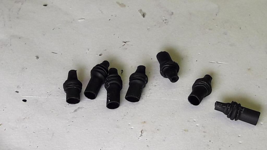

Max4x4 2485 Опубликовано 16 Jan 2018, 10:38:12 Автор Жалоба Поделиться Опубликовано 16 Jan 2018, 10:38:12 1 час назад, Wervolf сказал: Повелитель бездорожья вырисовывается!!! Можно приступать к изготовлению ШРУС-ов . (восемь штук!) На 2м фото присмотрись, там видно что они есть, но надо переделать. Мне не нравится, да и к тому же изобрел технологию как сделать их понежнее и поизящьнее что ли... Ссылка на сообщение Поделиться на другие сайты
boxer 1035 Опубликовано 16 Jan 2018, 11:54:39 Жалоба Поделиться Опубликовано 16 Jan 2018, 11:54:39 1 час назад, Max4x4 сказал: да и к тому же изобрел технологию Ну так,.. просим, Маэстро! Ссылка на сообщение Поделиться на другие сайты
Max4x4 2485 Опубликовано 16 Jan 2018, 12:52:37 Автор Жалоба Поделиться Опубликовано 16 Jan 2018, 12:52:37 58 минут назад, boxer сказал: Ну так,.. просим, Маэстро! Да ничего сложного, просто поигрался с термоусадкой. Основной нюанс в способе ее нагрева, ну а дальше формуй ее как надо Ссылка на сообщение Поделиться на другие сайты
Wervolf 177 Опубликовано 16 Jan 2018, 14:35:34 Жалоба Поделиться Опубликовано 16 Jan 2018, 14:35:34 3 часа назад, Max4x4 сказал: изобрел технологию как сделать их понежнее и поизящьнее что ли... Ждём! После твоей замечательной рулевой рейки ШРУС - ы наверняка будут на уровне! P.S. Какие пыльники на ШРУС- ы будешь ставить – резина, силикон или полиуретан? Ссылка на сообщение Поделиться на другие сайты
Max4x4 2485 Опубликовано 16 Jan 2018, 15:38:12 Автор Жалоба Поделиться Опубликовано 16 Jan 2018, 15:38:12 1 час назад, Wervolf сказал: Какие пыльники на ШРУС- ы будешь ставить – резина, силикон или полиуретан? Черные, типа резина. Ссылка на сообщение Поделиться на другие сайты

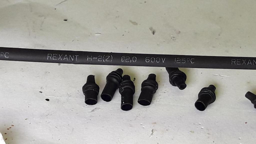

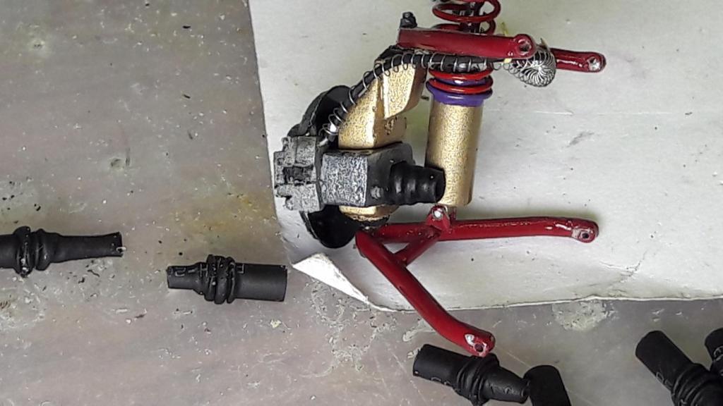

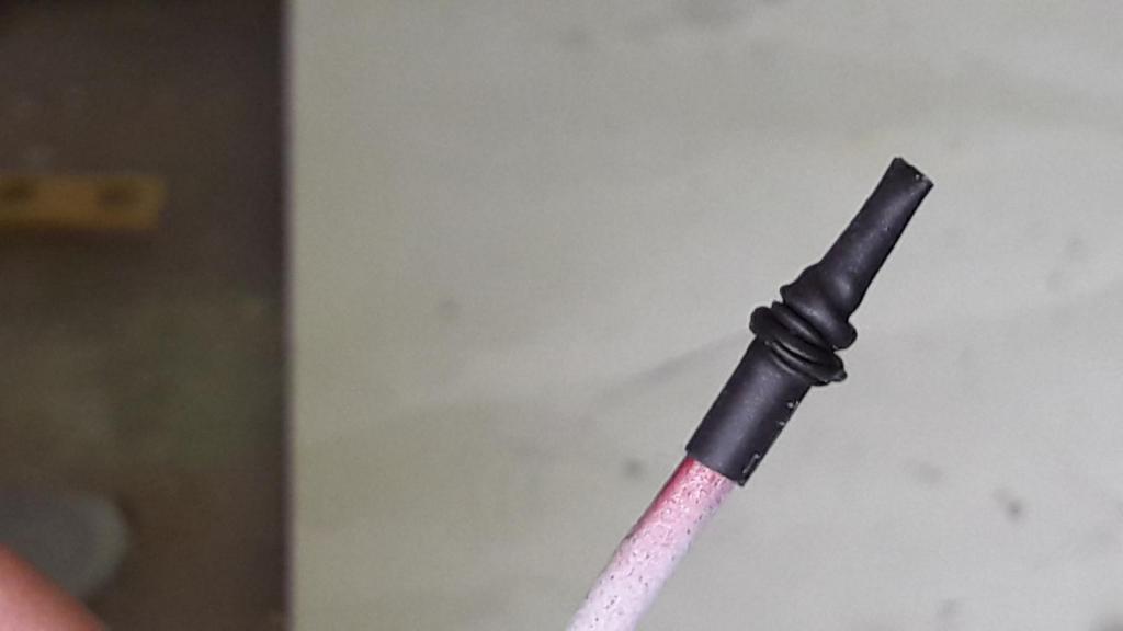

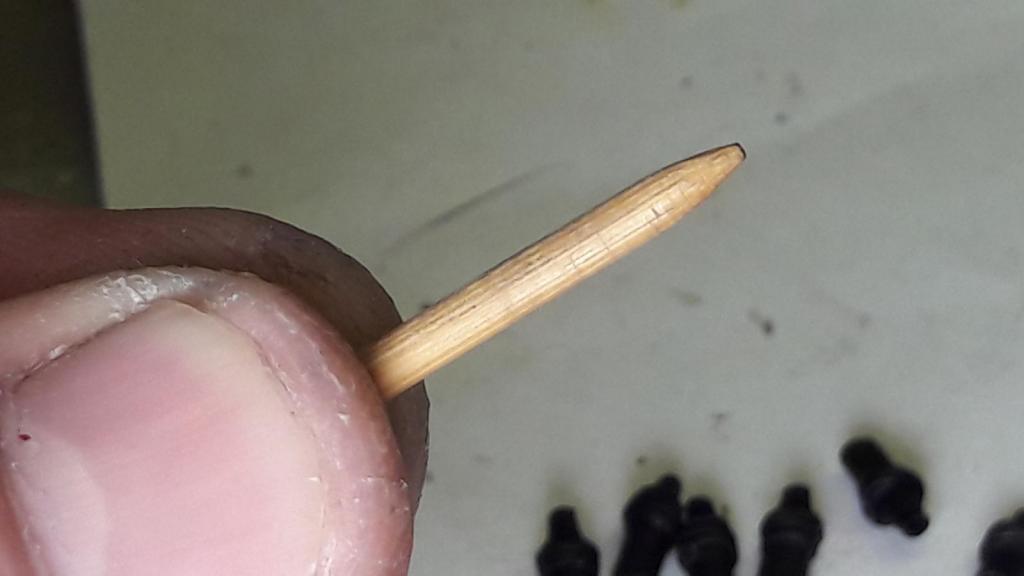

Популярный пост Max4x4 2485 Опубликовано 16 Jan 2018, 19:12:11 Автор Популярный пост Жалоба Поделиться Опубликовано 16 Jan 2018, 19:12:11 4 часа назад, Wervolf сказал: Ждём! После твоей замечательной рулевой рейки ШРУС - ы наверняка будут на уровне! P.S. Какие пыльники на ШРУС- ы будешь ставить – резина, силикон или полиуретан? 7 часов назад, boxer сказал: Ну так,.. просим, Маэстро! А пожалста... Берем термоусадку 2 мм, цвет по вкусу Купил в радиодеталях, мне подшла 2 мм, кому то может быть надо толще иль тоньше, есть все размеры Далее на коленке изготовил пуансон Одел термоусадку и начал греть кончик феном. Я пользую строительный (потому что он есть), но думаю подойдет и бытовой. Главное не перегреть, а то начнет плавится, по этой же причине отметаем свечки и зажигалки. Как только трубка начала усаживаться снимаем нагрев и давим с двух концов образуя гормошку (по этой причине греть нужно только один край) Получается такая заготовка Далее все это остывает и отрезаем лишнее. Пол часа и .... В итоге: Было... Стало... Все. Авось кому пригодится, ну и так, ради флуда. 14 Ссылка на сообщение Поделиться на другие сайты
Grizzly 25 Опубликовано 17 Jan 2018, 08:26:44 Жалоба Поделиться Опубликовано 17 Jan 2018, 08:26:44 Я от рулевой рейки ещё не отошел, а тут такое) Масштаб точно 24-ый? Ссылка на сообщение Поделиться на другие сайты

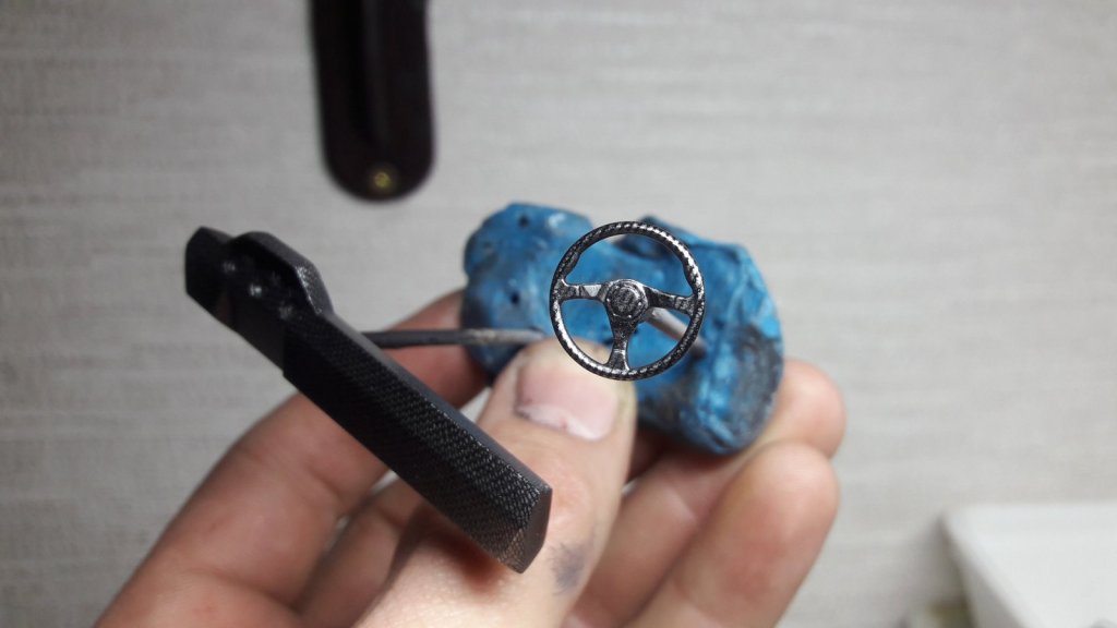

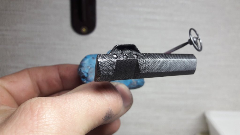

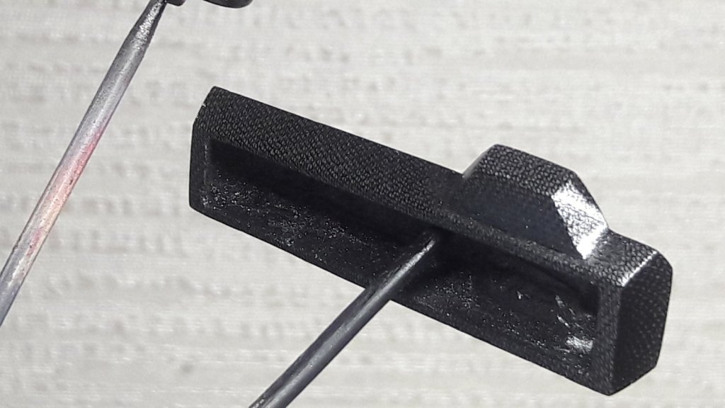

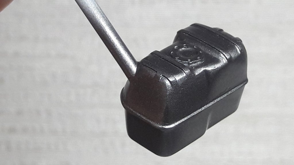

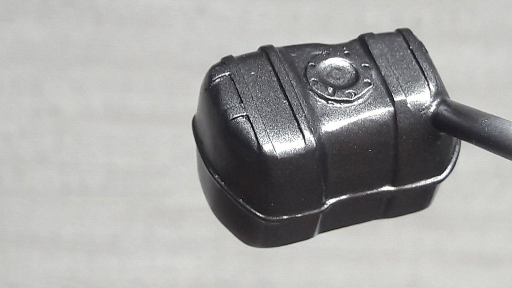

Популярный пост Max4x4 2485 Опубликовано 28 Jan 2018, 17:31:12 Автор Популярный пост Жалоба Поделиться Опубликовано 28 Jan 2018, 17:31:12 В 17.01.2018 в 13:26, Grizzly сказал: Я от рулевой рейки ещё не отошел, а тут такое) Масштаб точно 24-ый? В 19.01.2018 в 15:55, Alexander G сказал: Потрясающая детализация! В 19.01.2018 в 23:24, Tolibass сказал: Блин это просто вынос мозга, за то много нового узнал. Браво маэстро. Благодарю, очень ценю ваше мнение и стараюсь соответствовать. Продолжим... Вывел торпедо и ... решил что она будет из карбона. форма сложная, декаль отпадает. Посоветовавшись с коллегой @Максим_omskи посмотрев парувидосов решился на эксперимент и вот результат И руль Недостатки, а как следствие недочеты у чулочной технологии есть (видно на козырьке непрокрас), но думаю немного практики и будет получатся только лучше. Все это надо еще облить лаком... Далее вывел бензобак и задул в металлик Ну и заодно облил элементы трансмиссии Вот собственно и все. По поводу карбона прошу высказываться не стесняясь, если что смою к хе.... 12 Ссылка на сообщение Поделиться на другие сайты
Wervolf 177 Опубликовано 28 Jan 2018, 18:37:38 Жалоба Поделиться Опубликовано 28 Jan 2018, 18:37:38 Торпедо мне нравится! На руле крупно получилось… 1 Ссылка на сообщение Поделиться на другие сайты
Max4x4 2485 Опубликовано 28 Jan 2018, 19:15:34 Автор Жалоба Поделиться Опубликовано 28 Jan 2018, 19:15:34 40 минут назад, Wervolf сказал: Торпедо мне нравится! На руле крупно получилось… Спасибо. Это руль мелковат, по этому такой эффект. Если положить их рядом то клетка будет примерно одинаковой, а то и меньше. Ссылка на сообщение Поделиться на другие сайты
08600 28 Опубликовано 28 Jan 2018, 19:40:04 Жалоба Поделиться Опубликовано 28 Jan 2018, 19:40:04 Карбон на торпеде выглядит супер, смывать точно не стоит. 1 Ссылка на сообщение Поделиться на другие сайты
Tolibass 7403 Опубликовано 28 Jan 2018, 21:06:30 Жалоба Поделиться Опубликовано 28 Jan 2018, 21:06:30 Класс, мне нравится, чулки рулят. 1 Ссылка на сообщение Поделиться на другие сайты
Scale Motorsport 1050 Опубликовано 28 Jan 2018, 22:57:10 Жалоба Поделиться Опубликовано 28 Jan 2018, 22:57:10 А мне на руле больше нравится, чем как на торпедо получилось Выглядит хорошо, я бы тоже оставил. Но вроде как и форма не супер-сложная для декали карбоновой. 1 Ссылка на сообщение Поделиться на другие сайты
bearM 9 Опубликовано 29 Jan 2018, 06:57:03 Жалоба Поделиться Опубликовано 29 Jan 2018, 06:57:03 Приборка получилась супер, только вот рисунок мне больше кевлар напоминает. 1 Ссылка на сообщение Поделиться на другие сайты
