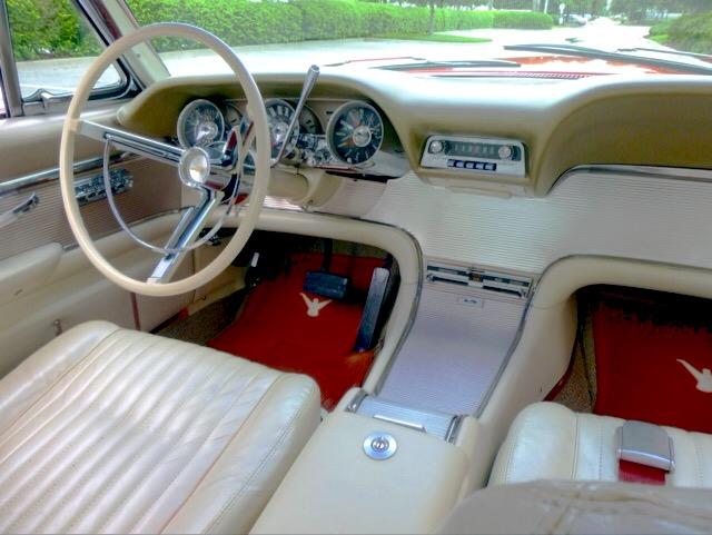

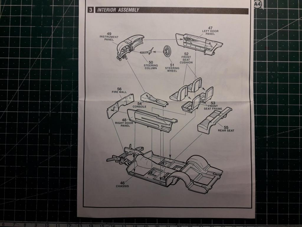

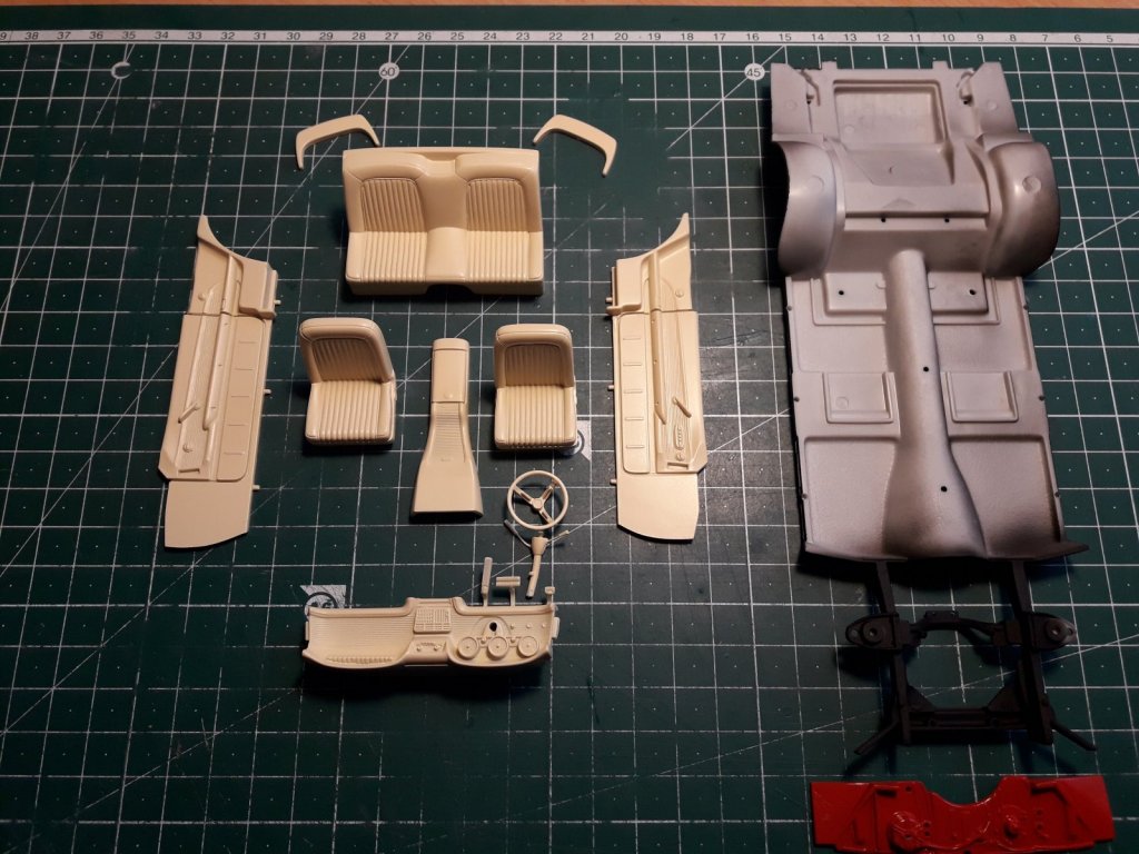

Популярный пост Tolibass 7400 Опубликовано 20 Jan 2018, 14:16:12 Популярный пост Жалоба Поделиться Опубликовано 20 Jan 2018, 14:16:12 Всем привет! Вот появилась небольшая возможность, продвинуть уже начатую модель. Этот набор уже засветился в мини конкурсе по двигателям, и с тех пор остался не тронутый. Думаю это хорошая возможность стряхнуть пыль с начатой коробки. По логике вещей остаётся запустить ещё два мини конкурса,(всё что коснется днища и ходовой), и (кузов). Вот и будет хороший повод собрать модель полностью. Вот то что станет главным блюдом. Ну и сама инструкция, всё банально просто. Изначально видел эту модель черной, потом красной. С цветом кузова пока ещё идёт борьба, а сам салон будет или красный или бежевый, был ещё черный, но хочется чего-то яркого броского. Примечательно то что, оба цвета хорошо подойдут как и к красному, так и к черному кузову. Ноя больше склоняюсь к бежевому с элементами красного. Красный ковролин, и красные ремни безопасности. Вот примерно так. Думаю успею, посмотрим. Всем хорошего дня, и хороших запилов. 9 Ссылка на сообщение Поделиться на другие сайты

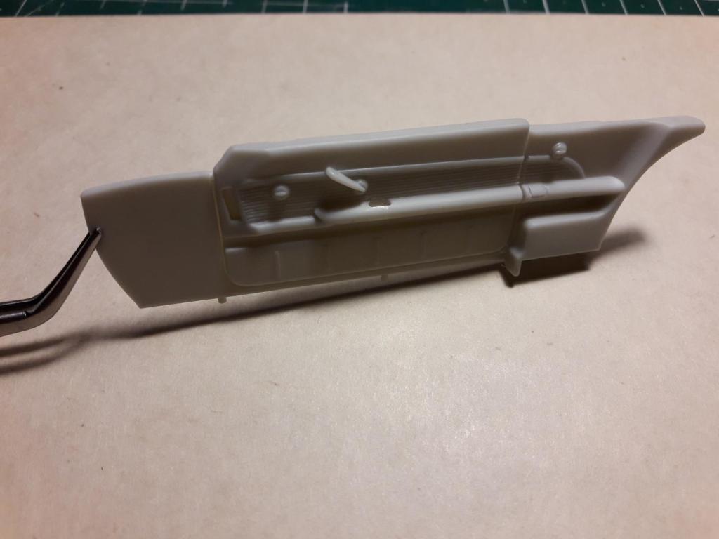

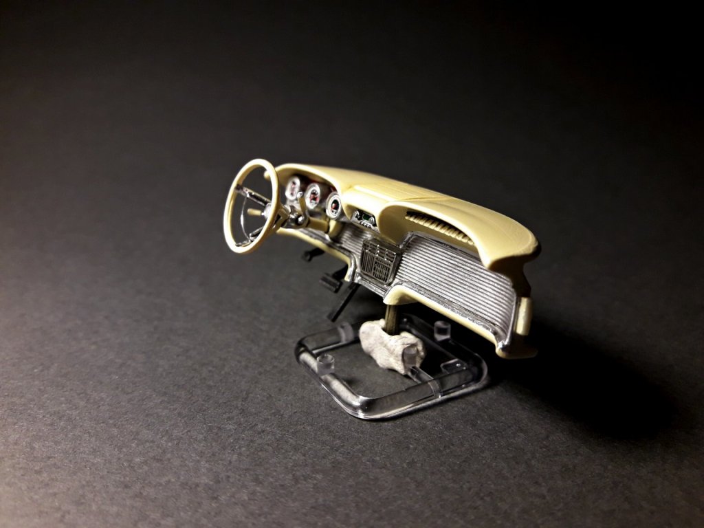

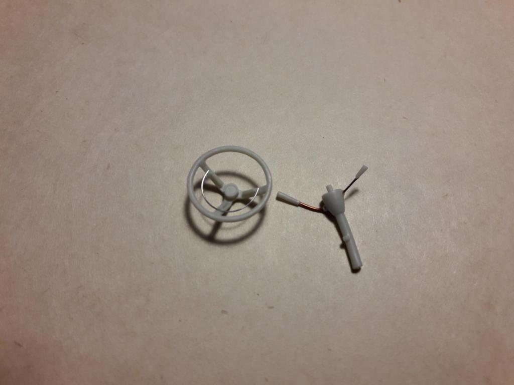

Популярный пост Tolibass 7400 Опубликовано 22 Jan 2018, 19:41:09 Автор Популярный пост Жалоба Поделиться Опубликовано 22 Jan 2018, 19:41:09 Всем привет! Немного обновления. Обработал края, стыки, склеил сиденья. И присобрал салон для общего вида. Прорезал ручки в подлокотниках. И немного переделал руль и рулевую колонку Вот пока всё, всем хорошего вечера. 12 Ссылка на сообщение Поделиться на другие сайты

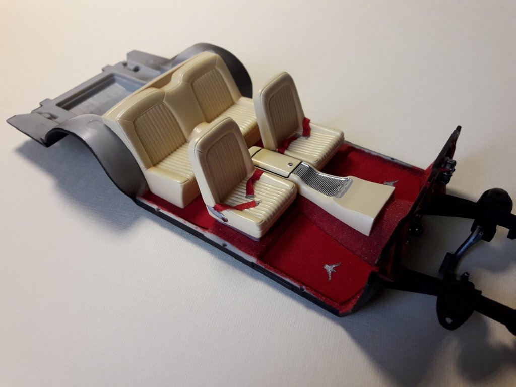

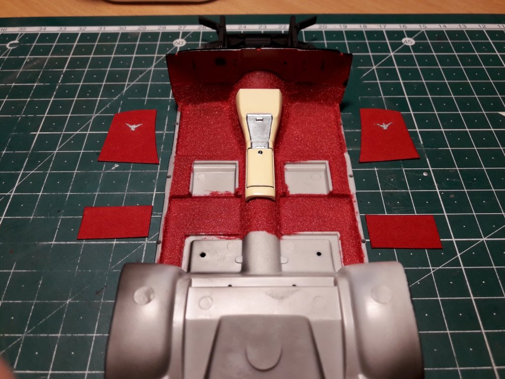

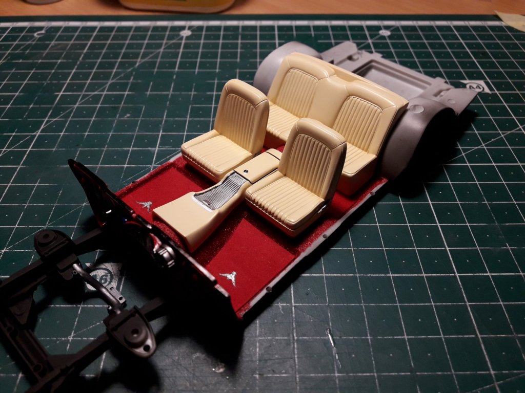

Популярный пост Tolibass 7400 Опубликовано 1 Feb 2018, 08:45:56 Автор Популярный пост Жалоба Поделиться Опубликовано 1 Feb 2018, 08:45:56 Всем привет! Немного прогресса. Салон получил свой ковролин и центральную консоль. Потом что-бы хоть как-то разнообразить, сделал коврики в салон. Сиденья и коврики заняли своё место. Ну и ремни безопасности, как и хотел. Положил их по разному, в свободном положении. Пока всё, завершение очень близко. 15 Ссылка на сообщение Поделиться на другие сайты
kostya54 110 Опубликовано 1 Feb 2018, 13:26:33 Жалоба Поделиться Опубликовано 1 Feb 2018, 13:26:33 Из чего коврики? Ссылка на сообщение Поделиться на другие сайты
Tolibass 7400 Опубликовано 1 Feb 2018, 15:39:33 Автор Жалоба Поделиться Опубликовано 1 Feb 2018, 15:39:33 1 час назад, kostya54 сказал: Из чего коврики? Из бархатной бумаги. Ссылка на сообщение Поделиться на другие сайты
cuba_13 3617 Опубликовано 1 Feb 2018, 17:53:25 Жалоба Поделиться Опубликовано 1 Feb 2018, 17:53:25 @Tolibass Шик! Анатолий, ты на краску, что ли флок клал? Ну, на мокрую...не? 1 Ссылка на сообщение Поделиться на другие сайты
Tolibass 7400 Опубликовано 1 Feb 2018, 18:19:20 Автор Жалоба Поделиться Опубликовано 1 Feb 2018, 18:19:20 Только что, cuba_13 сказал: @Tolibass Шик! Анатолий, ты на краску, что ли флок клал? Ну, на мокрую...не? Рома спасибо! Я всегда ложу флок на краску, за исключением тех случаев когда цвет краски не совпадает с цветом флока, тогда использую ПВА. 1 Ссылка на сообщение Поделиться на другие сайты

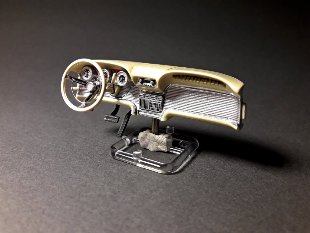

Популярный пост Tolibass 7400 Опубликовано 4 Feb 2018, 08:49:45 Автор Популярный пост Жалоба Поделиться Опубликовано 4 Feb 2018, 08:49:45 Итак, движемся к завершению. На мой взгляд самая трудная часть салона это торпеда. Она готова. Дальше только карты, и сборка. Всем хорошего дня. 21 Ссылка на сообщение Поделиться на другие сайты
cuba_13 3617 Опубликовано 4 Feb 2018, 08:54:59 Жалоба Поделиться Опубликовано 4 Feb 2018, 08:54:59 @Tolibass вот это торпеда! Всем торпедам - торпеда! 1 Ссылка на сообщение Поделиться на другие сайты
E266AA 201 Опубликовано 4 Feb 2018, 09:12:36 Жалоба Поделиться Опубликовано 4 Feb 2018, 09:12:36 Слов нет, очень круто 1 Ссылка на сообщение Поделиться на другие сайты
Tolibass 7400 Опубликовано 4 Feb 2018, 09:21:10 Автор Жалоба Поделиться Опубликовано 4 Feb 2018, 09:21:10 Спасибо ребята. Ссылка на сообщение Поделиться на другие сайты
S.Crispus G. 414 Опубликовано 4 Feb 2018, 10:37:25 Жалоба Поделиться Опубликовано 4 Feb 2018, 10:37:25 (изменено) Замечательный салон.Полированный металл-фольга или покраска? Гром-птица на ковриках как делалась? Изменено 4 Feb 2018, 10:38:26 пользователем S.Crispus G. 2 Ссылка на сообщение Поделиться на другие сайты
Tolibass 7400 Опубликовано 4 Feb 2018, 12:23:11 Автор Жалоба Поделиться Опубликовано 4 Feb 2018, 12:23:11 @S.Crispus G. Серёжа, по центру, везде краска под алюминий, а по краям молдинги из фольги. На приборке и руле (молотов) Птица на ковриках, вырезал шаблон на бумаге, и раз за 6, с промежутками наносил краску, полу сухой кистью, бархатная бумага имеет свойство всё быстро впитывать, поэтому чтобы не расплылся рисунок ,наносил медленно с 5 минутной выдержкой. Ссылка на сообщение Поделиться на другие сайты
inter4300 231 Опубликовано 4 Feb 2018, 13:19:33 Жалоба Поделиться Опубликовано 4 Feb 2018, 13:19:33 Отлично сделана торпедо и салон. Красивый кремовый цвет торпедо. Толя а почему коврики из бархатной бумаги? Я делаю коврики из тонкой резины или старых кожаных кошельков 1 Ссылка на сообщение Поделиться на другие сайты
Tolibass 7400 Опубликовано 4 Feb 2018, 13:29:37 Автор Жалоба Поделиться Опубликовано 4 Feb 2018, 13:29:37 Только что, inter4300 сказал: Отлично сделана торпедо и салон. Красивый кремовый цвет торпедо. Толя а почему коврики из бархатной бумаги? Я делаю коврики из тонкой резины или старых кожаных кошельков Сергей, в оригинале ,коврики идут мягкие, типа из ковролина ,только структура мельче, поэтому решил что бархатная бумага будет как нельзя к стати. Ссылка на сообщение Поделиться на другие сайты
