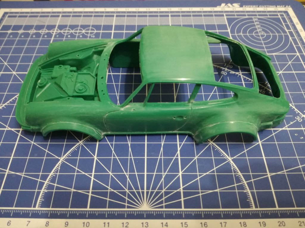

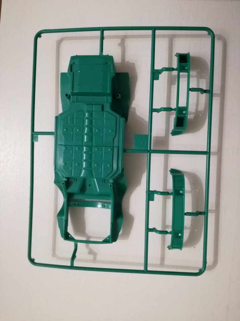

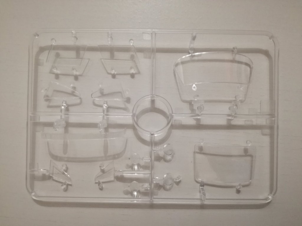

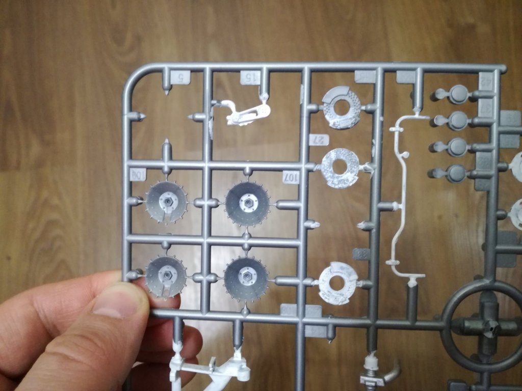

I.am.bud 28 Опубликовано 21 Feb 2018, 20:46:14 Жалоба Поделиться Опубликовано 21 Feb 2018, 20:46:14 (изменено) Приветствую всех! Это будет моя первая модель. Цель проекта: построить модельку, соблюдая технологию и хотя бы попытаться приблизиться к тому, что изображено на коробке) Модель покупал в магазине Леонардо. Почитав что как надо проверить после покупки, начал осмотр деталюшек. На мой не опытный взгляд детальки неплохого качества литья, которые естественно требуют некоторой доработки. Собственно прикладываю фото коробки+содержимое. Если что за качество фото приношу извинения) Идем дальше. Содержимое. 1. Общий план 2. Моторный отсек. 2 3. Колеса и диски. Фары 4. Стекляшки 5. Дверные карты и накладка на задний бампер 6. Часть салона. 7. Вторая часть салона 8 Третья часть салона 9. Капот и антикрыло. 10. Днище и две вариации переднего бампера. Были найдены неплохие фото с детализацией данного авто. Начал сборку с расшивки и устранения стыков прессформ. По первости во время проделывания расшивки было очень много срезок и пришлось прилично накидать шпаклевки... В месте схода крыши,на задней правой стойке, этот сход был принят за стык прессформы и успешно зачищен Далее пришлось вывести его щпаклевкой. Надеюсь получилось сносно, после покрытия грунтом будет видно)) Заклеил перемычку на фото снизу, разделяющую багажник и заднее стекло. Либо яя ее поломал,либо из коробки такая была. Так же заделал отверстия от толкателей. кажется они так называются) Непонятные артефакты в виде галки, тоже подзачистил. Пока не наблюдается больше) По внутрянке начал собирать и красить элементы двигателя и коробки передач. Первые элементы красил почему то сразу краской. Акриловые краски от Mr.Hobby Получилось как то так. Двиг крашен без грунтовки. Элементы справа были загрунтованы. Практика показала, что нат грунт краска ложиться Лучше. Элементы пока еще не склеяны. И тут меня постигло фиаско. Решив загрунтовать мелочь разную, принялся грунтовать ее на литнике и все бы ничего.... Но начав грунтовать тормозные диски, подумал, что что то не так и что лучше бы этого не делать,т.к. не видно будет перфорации на дисках. Следует пара вопросов: 1. Лучше все это добро смыть и просто покрасить на пластик сразу? (читал что можно смыть тормозной жидкостью, как и на сколько замачивать?) 2. Или же грунтануть до конца и покрасить. Не будет видно особо их из за дисков... P/S: грунтовал Revellовским грунтом кисточкой. Комментарии приветствуются! Спасибо за внимание)) Изменено 21 Feb 2018, 21:29:00 пользователем I.am.bud 4 Ссылка на сообщение Поделиться на другие сайты
Novice 683 Опубликовано 21 Feb 2018, 21:25:18 Жалоба Поделиться Опубликовано 21 Feb 2018, 21:25:18 Приветствую! Ладно мелочевка стерпит кисточку, но как же кузов? Это же провал, ничего толком годного не выйдет. Есть краска в аэрозольных баллонах. И грунт юзай обязательно. А вот с расшивкой ты что то уж сильно погорячился. Ссылка на сообщение Поделиться на другие сайты
I.am.bud 28 Опубликовано 21 Feb 2018, 21:30:21 Автор Жалоба Поделиться Опубликовано 21 Feb 2018, 21:30:21 4 minutes ago, Novice said: Приветствую! Ладно мелочевка стерпит кисточку, но как же кузов? Это же провал, ничего толком годного не выйдет. Есть краска в аэрозольных баллонах. И грунт юзай обязательно. А вот с расшивкой ты что то уж сильно погорячился. Не, для кузова в баллонах все, для мелочи краска Ссылка на сообщение Поделиться на другие сайты
Novice 683 Опубликовано 21 Feb 2018, 21:37:18 Жалоба Поделиться Опубликовано 21 Feb 2018, 21:37:18 4 минуты назад, I.am.bud сказал: Не, для кузова в баллонах все, для мелочи краска Мелочь, которую красишь в металлики, тоже лучше из баллонов, с предварительным нанесением черной глянцевой подложки, а иначе это просто дешевая серебрянка. Ссылка на сообщение Поделиться на другие сайты
Idontlikebroccoli 1657 Опубликовано 22 Feb 2018, 04:46:32 Жалоба Поделиться Опубликовано 22 Feb 2018, 04:46:32 Углублять расшивку на первой же своей модели? Хм... Парень, да ты смельчак! Я, помнится, с десяток моделей сделал, а к расшивке всё еще страшно было приступать. Грунт кисточкой? Найн! Забудь раз и навсегда. Кисточкой ровно грунт не положишь, потом сколько ни лей краски из баллона, все равно поверхность останется корявой. Как уже выше тебе написали коллеги: кисточка для всякой мелочевки типа ручек, кнопочек в салоне и т.п. Положи детали в тормозную жидкость на сутки. Можно утром положить, а вечером проверить, у меня иногда часов 10-ти хватало, чтобы краска отмылась. Как деталь отмокнет пройдись по ней старой зубной щеткой, все углубления перфорации отмоются. Еще совет по покраске элементов подвески. Я этот метод выработал собирая свои многочисленные тамиевские Скалики R34. У них очень богатая детализированная подвеска. Чтобы не мучиться с фиксацией каждой отдельной детальки перед покраской я, не снимая детали с литников, промывал их с фейри зубной щеткой, а затем без грунта в пару заходов красил их тамиевским черным полуматовым TS-29. У этой краски шикарная адгезия и грунт даже не требуется. Потом срезаешь детали с литников, места срезов подкрашиваешь кисточкой или маркером и всего делов! Ссылка на сообщение Поделиться на другие сайты
Tolibass 7400 Опубликовано 22 Feb 2018, 07:26:15 Жалоба Поделиться Опубликовано 22 Feb 2018, 07:26:15 Та забудьте про тормозную жидкость, уж е эта тема разжёвана до не хочу, тормазуха сушит пластик, он становится очень хрупкий, а со временем ещё и лопается, самый хороший и безопасный вариант , это технический спирт. 1 Ссылка на сообщение Поделиться на другие сайты
Novice 683 Опубликовано 22 Feb 2018, 10:42:26 Жалоба Поделиться Опубликовано 22 Feb 2018, 10:42:26 Тормозуха плоха, когда маринуешь детали сутками. А вот мелочевку и если детали без 2К лака, то краска у меня слезает в течение получаса. А так да, тормозуха не айс. Ссылка на сообщение Поделиться на другие сайты
Kryptonyte 1280 Опубликовано 22 Feb 2018, 17:15:47 Жалоба Поделиться Опубликовано 22 Feb 2018, 17:15:47 Надо учитывать, что это Ревелл! Значит много сюрпризов и крайне забавных квестов. Один из них касается НЕ масштабных колёс и джиповской подвески. Тут надо пилить и стачивать, пилить и ста-чи-вать! 9 часов назад, Tolibass сказал: Та забудьте про тормозную жидкость, уж е эта тема разжёвана до не хочу, тормазуха сушит пластик, он становится очень хрупкий, а со временем ещё и лопается, самый хороший и безопасный вариант , это технический спирт. Толя дело говоришь! Изопропиловый спирт или просто "технический" даже 2К лак снимает) Ссылка на сообщение Поделиться на другие сайты

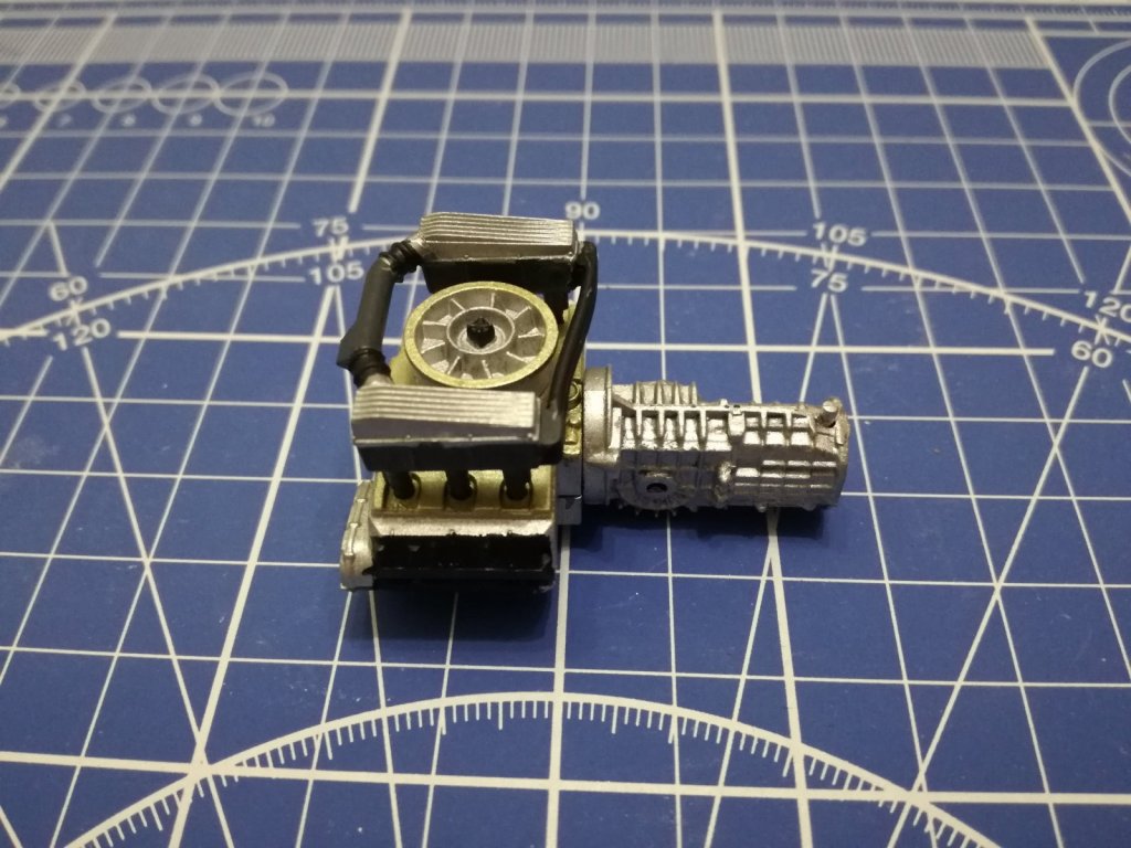

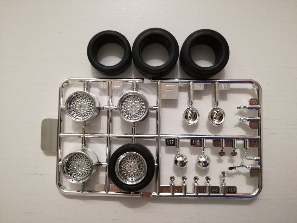

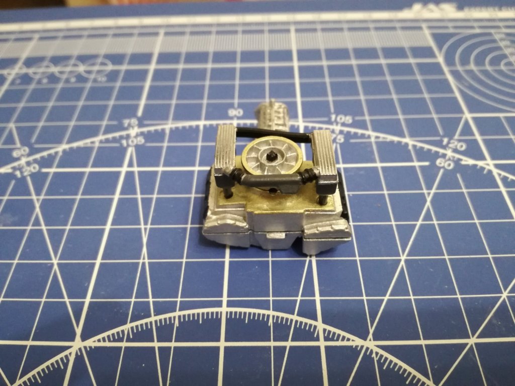

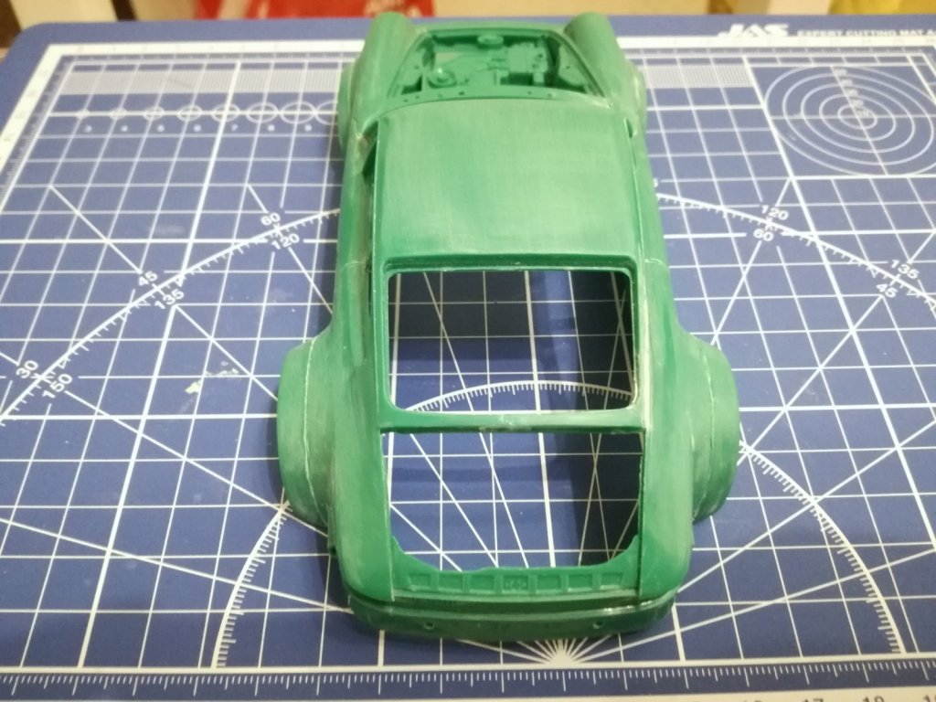

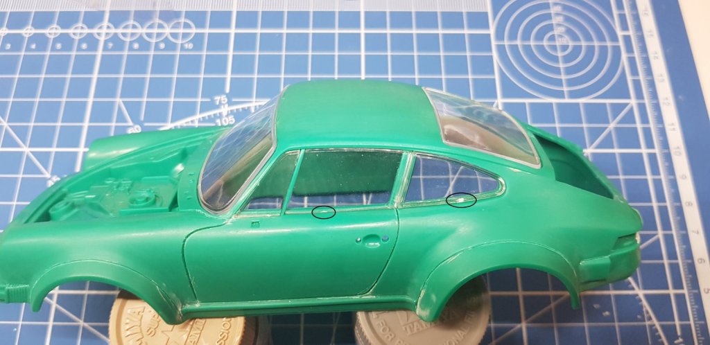

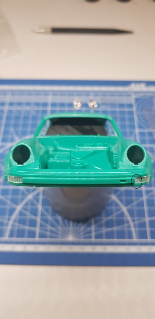

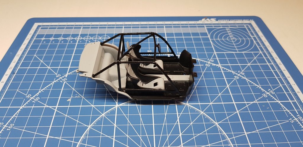

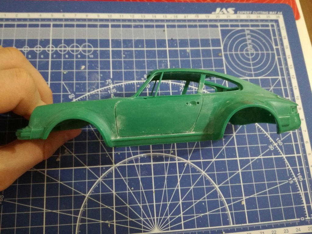

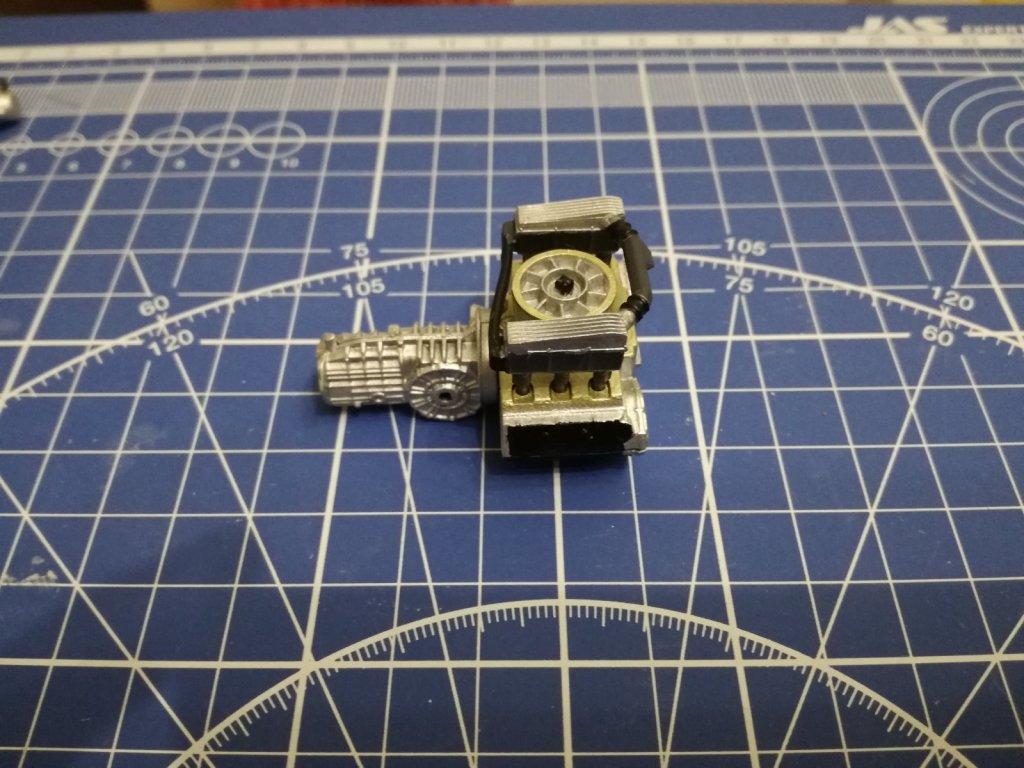

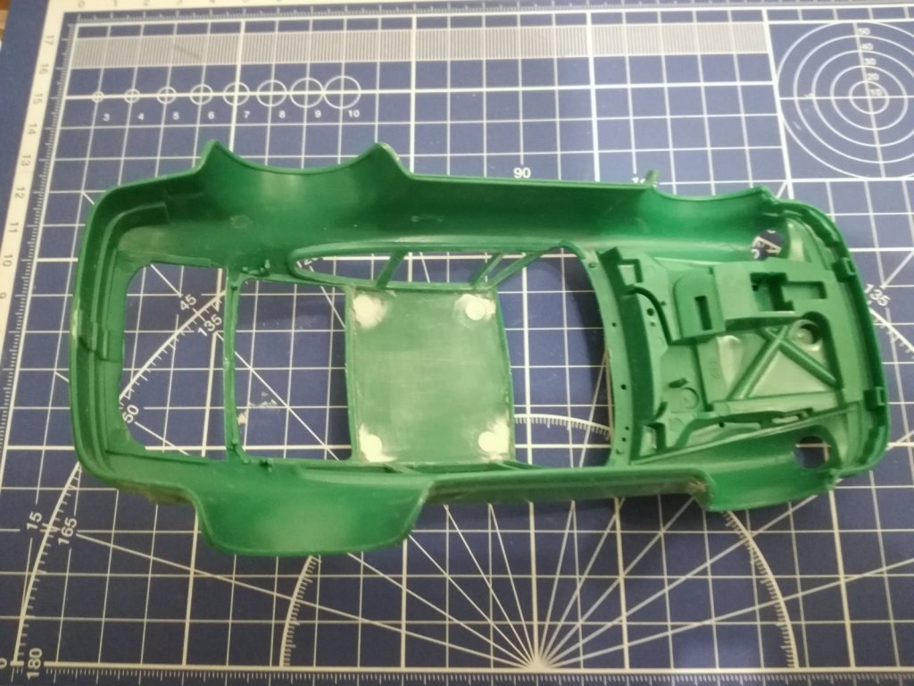

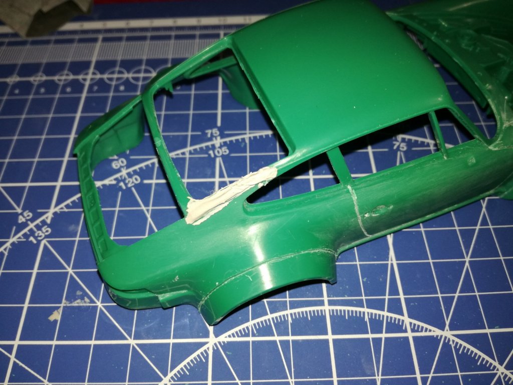

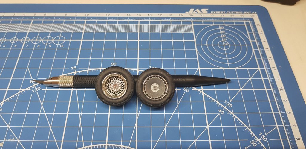

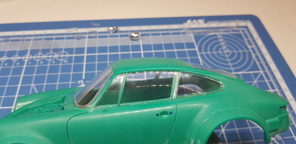

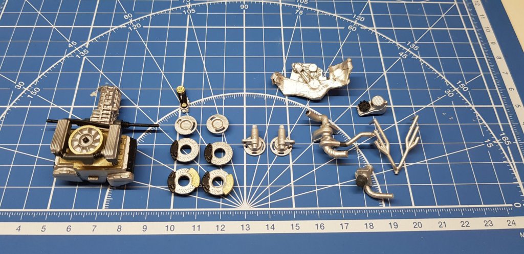

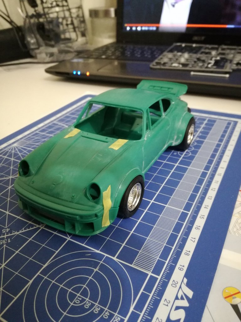

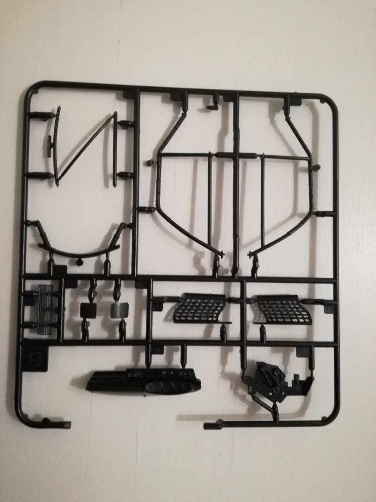

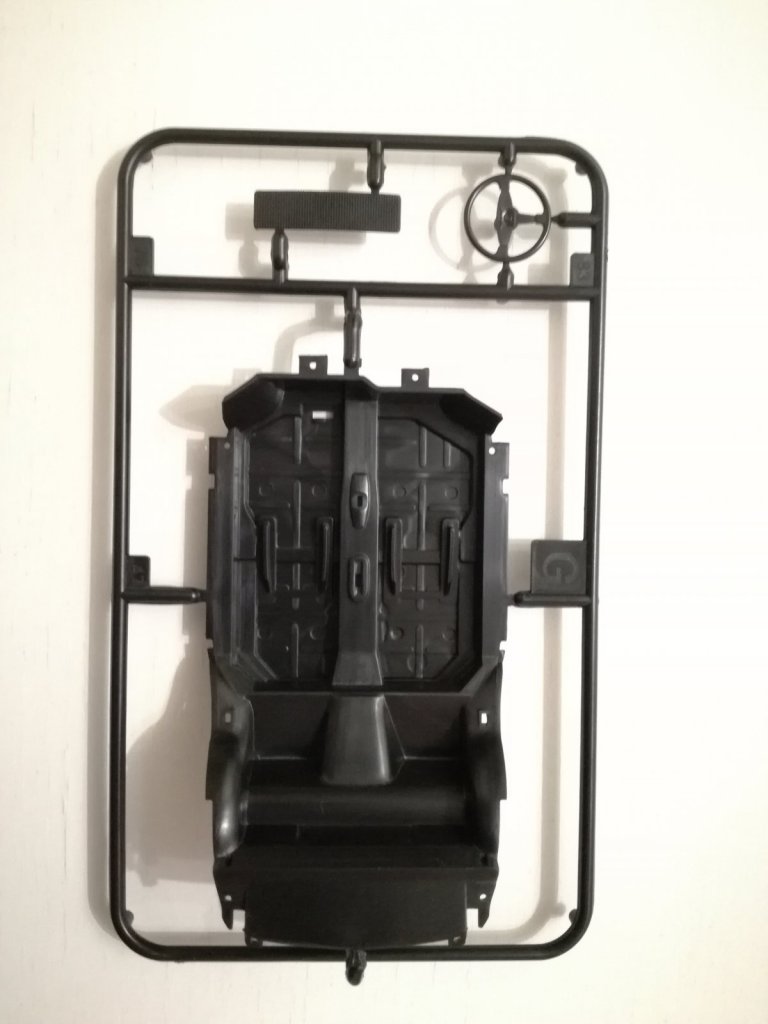

Популярный пост I.am.bud 28 Опубликовано 21 Mar 2018, 22:18:40 Автор Популярный пост Жалоба Поделиться Опубликовано 21 Mar 2018, 22:18:40 (изменено) Запись номер 2. Всех приветствую. Прошел ровно месяц с момента первой записи В этот раз качество фото чуть повыше будет думаю)) соорудил себе небольшой проектор из светодиодной ленты Процесс медленно, но уверенно (по моему мнению) идет Начнем по порядку. Что было сделано. Попутно буду задавать вопросы, не оставляйте без внимания Приветствует конструктивные ответы и критика. 1. Кузов По кузову особых работ не было. Причиной тому стала неуместно сделанная расшивка (погорячился по неопытности). Решил не торопиться и разузнать, что делать, как быть. Варианты 1. Думаю оставить как есть и грунтануть кузов, а дальше уже смотреть , уйдет или нет глубина прошивки на крыльях. 2. Зашпаклевать все это добро, зашкурить и гурнтовать. Ведь там будут декали положены. Изначально я вообще забыл что они там будут, да и слабо представлял как они накладываются. В общем, как и писал выше-неопытность. Далее пока еще не грунтанул кузов примерил остекление на стыкуемость. В принципе все село не плохо. Но вопрос по лобовому. Нужно ли его чуть-чуть утопить? Далее вопрос по остеклению, можно ли убрать как то, стыки от литников? В дополнение к кузову запихну сюда еще небольшой косяк деталек. Скол на одном из поворотоников. Есть какой нибудь способ сделать менее заметным этот скол? Выкинуть поворотники не предлагать)) Затестил на литнике как ложится краска для поворотников, стопов и прозрачных деталей. 2. Салон Начал сборку с подготовки ковшей, приклеил подголовник. Загрунтовал. Далее решил покрасить боковые поддержки и заднюю часть ковшей. Заклеил лентой тамиевской маскировочной спинку ковша и сидуху. Но краска все равно от балончика просочилась... Что посоветуете, как аккуратно убрать? Причем на сидении слева даже чутка клей как будто от ленты остался на сидухе. Неприятно. Центр планируется еще выкрасить в другой цвет. Может быть, чуть зашкурить, покрасить и будет ок...не знаю. Покрасил частично пол в салоне, грунтанул дверные карты (не игральные) и торпедо (возможно его не следовало грунтовать, а сразу задуть в черный). Предстоит дальнейшая покраска. Собрал и задул в черный глянец каркас безопасности, осталось докрасить серым цветом его в некоторых местах. Прикинул как будет смотреться)) Как же я с ним помучался. Собрав боковые и верхние конструкции воедино, задняя распорка все выдавливала и ничего не хотело склеиваться. Потом клей Ревеловский начал разъедать тонкие прутики каркаса и длина распорки задней стала куда-то уходить)) зафиксировав лентой тамиевской каркас, чтоб он не расползался все же удалось его склеить. 3. Подвеска В предыдущем посте писал о том как неудачно я грунтанул диски тормозные. Замочил их чуть в тормозной (что было под рукой). Потер щеткой, и чуть бумажной пилкой для ногтей,снял верхний слой грунта и покрасил. Думаю вышло неплохо Чтобы собрать коробас, двиг и выхлопную систему , осталось только вот одну деталь докрасить. После заклейки лентой серебро не проскочило куда не нужно-успех В заклеенном состоянии. С ковшами джигурда какая-то произошла. Там я на совесть все маскировал. Пацан к успеху шел-не фартануло. 4. Колеса. По колесам вопросец. Эти колпаки на выбор? Там выше на фото где прозрачные литники, есть этот колпак перевернутый. Думаю оставлю без них и покрашу центра в золотой. 5. Первые шаги в покраске из балончика. Сильно не бить Что посоветует по покраске крышки багажника? Там мелкие отверстия. Их заливает краской. По грунту еще прочистил ножичком, но после покраски уже будет стремно и не красиво. На бампере видел чуть не докрасил, задую еще раз в зеленый) и клыки в черный будут краситься. Ниже детальё которое покрасил в зеленый. Все по инструкции. Так же как и в ВИПе оранжевого 934-го ягермейстера)) Без шагрени С шагренью Наборы красок, что использую. Вдруг пригодится кому. В принципе все стандартное) В полусобранном состоянии. В итоге должен получить нечто похожее. Все. Излил душу Изменено 21 Mar 2018, 22:19:24 пользователем I.am.bud 5 Ссылка на сообщение Поделиться на другие сайты
Max4x4 2485 Опубликовано 22 Mar 2018, 05:58:46 Жалоба Поделиться Опубликовано 22 Mar 2018, 05:58:46 Молодец, хороший прогресс. По кузову - не понял где косяк с разшивкой, но думаю лучше шпакленуть и прорегать по новой. Остекление - шкурить. Потом эти места будут красится черным под уплотнители. Поворотники - не парься, уже нчего не сделаешь. Надеюсь послн покраски клиром этот шрам будет менее заметен. По маскам - у них есть подлая особенность отходить по краям, по этому перед покрасом стоит эти края чщательно пригладить. Второй косяк - много льешь за раз. Не старайся набрать глубину за один проход, лучше сделать 2-3 с просушкой. Остальное вроде идет не плохо, кроме покраски. Я непонял почему капот шагрой и в глянец? И где лак? Ссылка на сообщение Поделиться на другие сайты
I.am.bud 28 Опубликовано 22 Mar 2018, 06:15:08 Автор Жалоба Поделиться Опубликовано 22 Mar 2018, 06:15:08 (изменено) 15 minutes ago, Max4x4 said: Молодец, хороший прогресс. По кузову - не понял где косяк с разшивкой, но думаю лучше шпакленуть и прорегать по новой. Остекление - шкурить. Потом эти места будут красится черным под уплотнители. Поворотники - не парься, уже нчего не сделаешь. Надеюсь послн покраски клиром этот шрам будет менее заметен. По маскам - у них есть подлая особенность отходить по краям, по этому перед покрасом стоит эти края чщательно пригладить. Второй косяк - много льешь за раз. Не старайся набрать глубину за один проход, лучше сделать 2-3 с просушкой. Остальное вроде идет не плохо, кроме покраски. Я непонял почему капот шагрой и в глянец? И где лак? Косяк в том, что сделал ее. Кажется ее не должно было быть) Там в реале идет стык кузова и фендеров/либо крыльев металлических и замазано герметиком. По масками понял. По покраске первый раз уж, смотрю вообще как краска ведет себя, на кузове буду аккуратнее в 2-3 слоя красить. А капот это один и тот же, просто на свет по разному повернут. После покраски он только, поэтому без лака. Да и чуть шагрень надо будет убрать когда подсохнет краска. Или когда лаком покрою. Как правильнее? Изменено 22 Mar 2018, 06:15:58 пользователем I.am.bud Ссылка на сообщение Поделиться на другие сайты
Idontlikebroccoli 1657 Опубликовано 22 Mar 2018, 07:49:58 Жалоба Поделиться Опубликовано 22 Mar 2018, 07:49:58 Нравится твой подход к делу, Александр! Не стал торопиться, как сосед с Ягермейстером, взял паузу, внимательно изучал теорию. Так держать! Про укладку декалей на глубокую расшивку: можно примерить декаль по месту и разрезать по линии расшивки. И укладывать декаль по частям, справа и слева от линии расшивки. Так будет даже более реалистично. Про стыки от литников на торцах ванны остекления: можно просто зашкурить и заполировать эти стыки в ноль. Еще можно провести черной краской по торцам остекления, стыки будет видно значительно меньше. По косяку с покраской сидушек: Максим выше уже назвал причину: ты залил первый слой не полусухим, а мокрым слоем, краска и протекла по расшивке сидений. Предлагаю тебе замаскировать теперь уже боковые черные детали сидений (на них нет расшивки, не протекут) и по новой загрунтовать и покрасить светлые серединки сидений. Ссылка на сообщение Поделиться на другие сайты

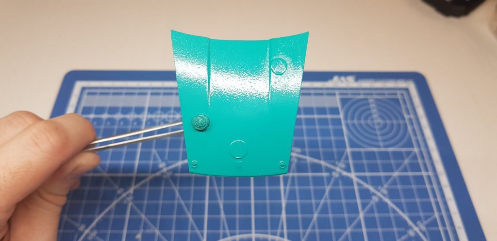

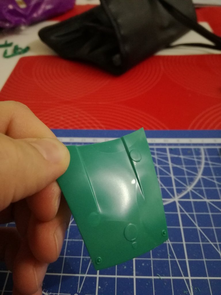

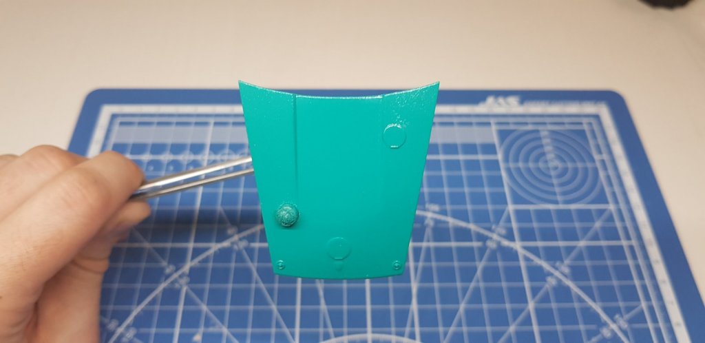

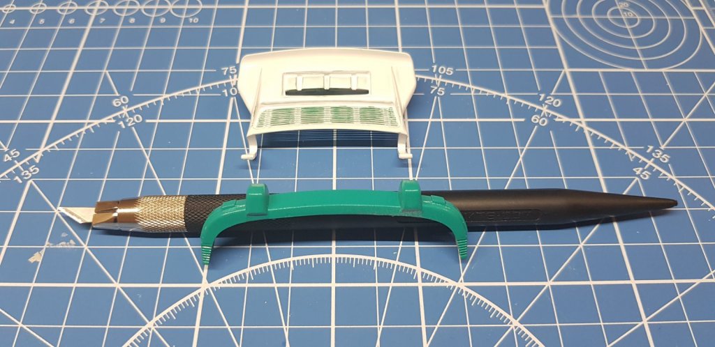

I.am.bud 28 Опубликовано 23 Mar 2018, 06:17:37 Автор Жалоба Поделиться Опубликовано 23 Mar 2018, 06:17:37 Остались все же вопросы. По крышке багажника. Как покрасить не залить решетку? По сидухам план такой: замаскировать черный цвет, зачистить сопли от черного на сером, грунтануть немного и красить дальше серединку. Расшивку на крыльях оставлю посмотрю что будет после грунта. Одного балончика тамиевской краски PS-54 Cobalt Green хватиило открасить только то что на фото выше. Для кузова докупил второй. Ссылка на сообщение Поделиться на другие сайты
al-ra 68 Опубликовано 23 Mar 2018, 07:23:45 Жалоба Поделиться Опубликовано 23 Mar 2018, 07:23:45 Краска из баллона не будет так сильно забивать решетку, как грунт, если специально не заливать Ссылка на сообщение Поделиться на другие сайты
max_oz 75 Опубликовано 23 Mar 2018, 08:51:37 Жалоба Поделиться Опубликовано 23 Mar 2018, 08:51:37 2 часа назад, I.am.bud сказал: Остались все же вопросы. По крышке багажника. Как покрасить не залить решетку? По сидухам план такой: замаскировать черный цвет, зачистить сопли от черного на сером, грунтануть немного и красить дальше серединку. Расшивку на крыльях оставлю посмотрю что будет после грунта. Одного балончика тамиевской краски PS-54 Cobalt Green хватиило открасить только то что на фото выше. Для кузова докупил второй. Во-первых, чтобы что-то отмыть лучше использую "Ласка без ацетона". Продается в любом магазине в отделе химии. С помощью этой жижи и ватных дисков все снимется. Так советую поступить и с капотом. Пока не залачил, лучше отмой и покрась заново. Во-вторых, перед покраской кузова, потренируйся на пластиковой бутылке. Посмотри насколько близко надо подносить баллончик к кузову при покраске, сколько слоев сделать для хорошего эффекта и т.д. По вопросам: Крышку багажника покажи более деталь, нужно увидеть насколько забились воздуховоды на ней. По креслам. Если кресла состоят из двух цветов, например как у тебя светлого и черного, то первоначально задувай все кресло в более светлый цвет, а затем маскируй и крась остальные места на нем в более темный. Сейчас попробуй сделать так, как советовали выше. Если не выйдет, "ласка" и ватные диски тебе в помощь. И что-то очень большой расход основной краски из баллона. ИМХО, баллона с лихвой хватает, без всяких перекрасов, на кузов + днище и еще останется. 1 Ссылка на сообщение Поделиться на другие сайты
Idontlikebroccoli 1657 Опубликовано 23 Mar 2018, 09:24:40 Жалоба Поделиться Опубликовано 23 Mar 2018, 09:24:40 3 часа назад, I.am.bud сказал: По сидухам план такой: замаскировать черный цвет, зачистить сопли от черного на сером, грунтануть немного и красить дальше серединку. Хороший план! Одобрям-с! Сам придумал или кто подсказал? Ссылка на сообщение Поделиться на другие сайты
I.am.bud 28 Опубликовано 23 Mar 2018, 09:31:43 Автор Жалоба Поделиться Опубликовано 23 Mar 2018, 09:31:43 3 minutes ago, Idontlikebroccoli said: Хороший план! Одобрям-с! Сам придумал или кто подсказал? Не помню, кто то подсказал)) Подвел черту, перед совершением действий) 37 minutes ago, max_oz said: Во-первых, чтобы что-то отмыть лучше использую "Ласка без ацетона". Продается в любом магазине в отделе химии. С помощью этой жижи и ватных дисков все снимется. Так советую поступить и с капотом. Пока не залачил, лучше отмой и покрась заново. Во-вторых, перед покраской кузова, потренируйся на пластиковой бутылке. Посмотри насколько близко надо подносить баллончик к кузову при покраске, сколько слоев сделать для хорошего эффекта и т.д. По вопросам: Крышку багажника покажи более деталь, нужно увидеть насколько забились воздуховоды на ней. По креслам. Если кресла состоят из двух цветов, например как у тебя светлого и черного, то первоначально задувай все кресло в более светлый цвет, а затем маскируй и крась остальные места на нем в более темный. Сейчас попробуй сделать так, как советовали выше. Если не выйдет, "ласка" и ватные диски тебе в помощь. И что-то очень большой расход основной краски из баллона. ИМХО, баллона с лихвой хватает, без всяких перекрасов, на кузов + днище и еще останется. А капот не варик пошкурить когда подсохнет, чтобы убрать шагрень эту? НА крышке вычистил от грунта все уже, там она просвечивает на данный момент. Вечерком закину фото. По расходу я наверное просто слишком много положил на днище, хотя дул вменяемо. Ссылка на сообщение Поделиться на другие сайты
max_oz 75 Опубликовано 23 Mar 2018, 10:02:03 Жалоба Поделиться Опубликовано 23 Mar 2018, 10:02:03 29 минут назад, I.am.bud сказал: А капот не варик пошкурить когда подсохнет, чтобы убрать шагрень эту? Там такая апельсиновая корка, что вышкурить вряд ли получится. Ссылка на сообщение Поделиться на другие сайты
boxer 1036 Опубликовано 23 Mar 2018, 10:08:05 Жалоба Поделиться Опубликовано 23 Mar 2018, 10:08:05 3 часа назад, I.am.bud сказал: По крышке багажника. Как покрасить не залить решетку? Аккуратно,.. а если серьезно, то,.. Когда будешь грунтовать и красить, не клади её на поверхность, а закрепи на какой-нибудь палочке, чтобы завихрения с опылом не садились на внутренней стороне решетки,.. Ссылка на сообщение Поделиться на другие сайты
Idontlikebroccoli 1657 Опубликовано 23 Mar 2018, 10:28:03 Жалоба Поделиться Опубликовано 23 Mar 2018, 10:28:03 Мой сарказм не понят, ну да ладно. Главное, Саня, чтобы модель удалась! Ссылка на сообщение Поделиться на другие сайты
I.am.bud 28 Опубликовано 23 Mar 2018, 10:53:53 Автор Жалоба Поделиться Опубликовано 23 Mar 2018, 10:53:53 (изменено) 54 minutes ago, boxer said: Аккуратно,.. а если серьезно, то,.. Когда будешь грунтовать и красить, не клади её на поверхность, а закрепи на какой-нибудь палочке, чтобы завихрения с опылом не садились на внутренней стороне решетки,.. В крокодильчике была закреплена, там отверстия чуть меньше толщины скрайбера. Поэтому они хочешь, не хочешь забиваются. 34 minutes ago, Idontlikebroccoli said: Мой сарказм не понят, ну да ладно. Главное, Саня, чтобы модель удалась! Все пОнято) это была ответочка) 1 hour ago, max_oz said: Там такая апельсиновая корка, что вышкурить вряд ли получится. Я все же попробую) это фото только после покраски, вчера смотрел, чуть уселась краска. Изменено 23 Mar 2018, 11:02:10 пользователем I.am.bud Ссылка на сообщение Поделиться на другие сайты
Max4x4 2485 Опубликовано 23 Mar 2018, 11:40:09 Жалоба Поделиться Опубликовано 23 Mar 2018, 11:40:09 49 минут назад, I.am.bud сказал: Я все же попробую) Только смотри не усугубляй. Если чуешь что не поперло не усердствуй, а то получишь обмылок. Кроилово ведет к поподалову! Ссылка на сообщение Поделиться на другие сайты
I.am.bud 28 Опубликовано 23 Mar 2018, 11:50:23 Автор Жалоба Поделиться Опубликовано 23 Mar 2018, 11:50:23 (изменено) 41 minutes ago, Max4x4 said: Только смотри не усугубляй. Если чуешь что не поперло не усердствуй, а то получишь обмылок. Кроилово ведет к поподалову! Буду стараться. Думаю увижу если что плаcтик базовый, на этом и закончим Изменено 23 Mar 2018, 12:22:35 пользователем I.am.bud Ссылка на сообщение Поделиться на другие сайты

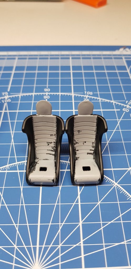

StarSA 1049 Опубликовано 23 Mar 2018, 20:45:47 Жалоба Поделиться Опубликовано 23 Mar 2018, 20:45:47 Есть вопрос по цвету сидений и салона в целом: если палитра цветов - это фантазия автора, то без претензий, но если машина будет в родных декалях, то сидухи и весь салон должны быть черными, вроде как, или есть фотки прототипа с серым цветом? (Не думаю) Красите (как я понял из фото с пузырьками) краской PS-54, так это ж серия красок не для пластиковых моделей, а (если память не изменяет) для кузовов из лексана у радио-управляемых машин. Виктор посоветовал разрезать декали по расшивке перед укладкой, но тут кто как привык, я вот с этим не соглашусь. Любые большие декали укладываю целиком со спец жидкостью, и когда дека уже разглажена на месте и подсхватилась, то острым ножом прорезаю по расшивке, а края деки подгибаю внутрь неё. Так дека целиком точно ляжет ровно, а если класть кусками, то есть вероятность положить кусочки со смещением. Вашу шагрень на крышке либо отмывать совсем, либо шкурить до ровного состояния, но тогда точно замылятся лючки и замки на ней. Ссылка на сообщение Поделиться на другие сайты
