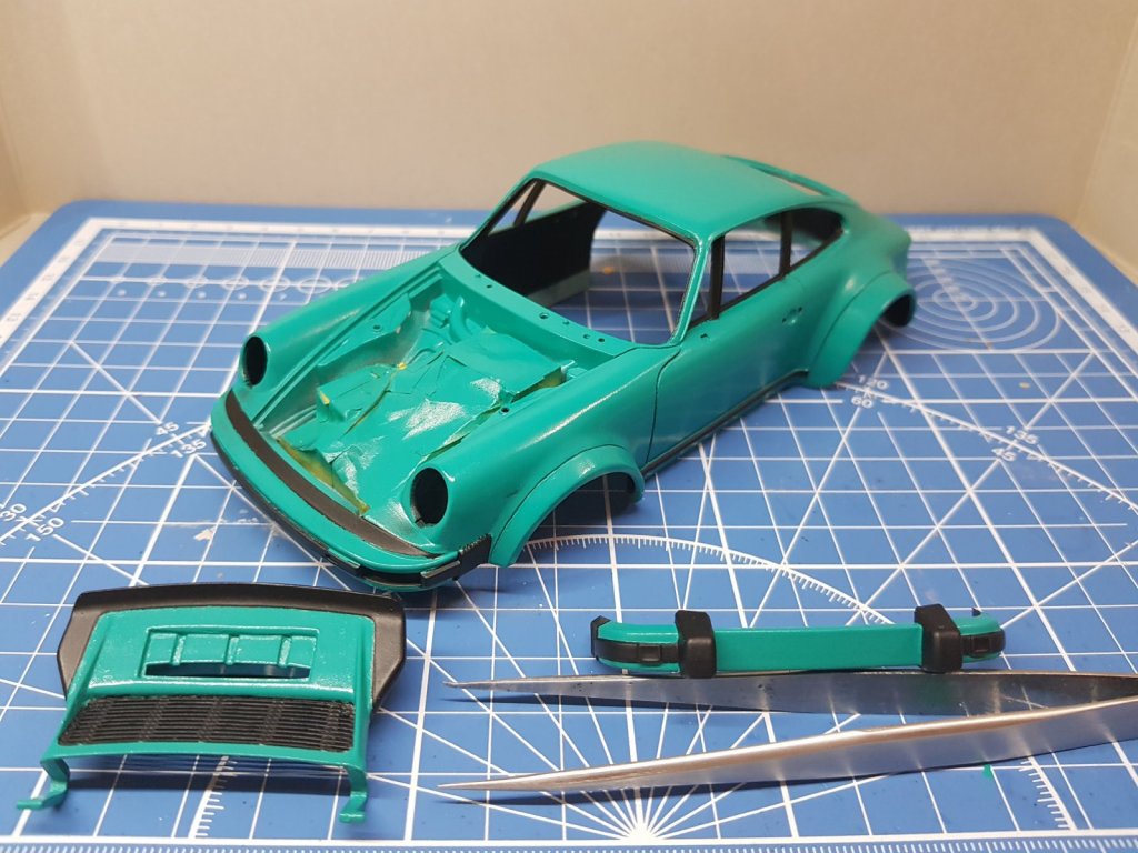

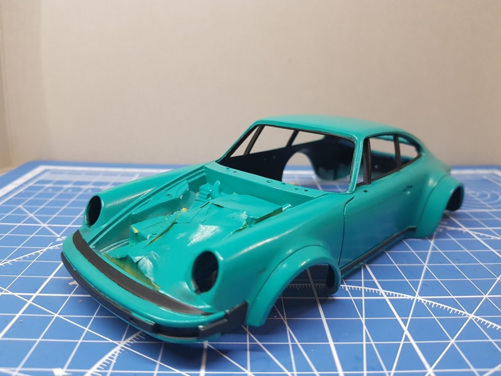

I.am.bud 28 Опубликовано 24 Apr 2018, 12:43:35 Автор Жалоба Поделиться Опубликовано 24 Apr 2018, 12:43:35 51 minutes ago, S.Crispus G. said: Проще покрасить всё в основной цвет и даже залакировать.После покрасить спойлер и решётку.Чёрная краска легко перекроет зелёную.Слой толстый не нужен,а решётки и спойлер на оригинале,скорее всего не лакированные. Возможно так тоже можно, но я хочу на нижней части спойлера сделать выкраску как на фото с Ютуба, а маскировать черную часть спойлера намного легче снаружи, нежели внутри пытаться вклеить. Ссылка на сообщение Поделиться на другие сайты
StarSA 973 Опубликовано 24 Apr 2018, 18:16:40 Жалоба Поделиться Опубликовано 24 Apr 2018, 18:16:40 Я декали тоже до лака укладываю, если косячнул, то можно подкрасить локально рисунок. Исключение может быть сделано только для дек с номерами, ведь на настоящей машине в те времена таблички с номерами клеились перед гонкой, а ещё раньше наносились просто краской. И, по идее, на модели можно сделать так же, чтобы они излишне не блестели. Зря сразу покрасил хвост в черный цвет. Во-первых - покрасил больше, чем нужно, зелёный не перекроет. Во-вторых - все черные элементы на кузове должны быть матовыми (полу-матовыми), так что после лака и полировки придётся покрывать хвост и решетки ещё и матовым лаком, считай опять всё маскировать. В этих наборах 934-го деки у Ревелла вполне приличного качества, я не испытал никаких сложностей с нанесением, использую Марк Фит стронг от Тамии. И по контуру подложку не обрезал, под лаком ничего не видно. Ссылка на сообщение Поделиться на другие сайты
I.am.bud 28 Опубликовано 24 Apr 2018, 20:21:39 Автор Жалоба Поделиться Опубликовано 24 Apr 2018, 20:21:39 13 hours ago, RadioCAT said: 1. Хозяин барин, деки в идеале на глянцевую поверхность кладут.Но некоторым декам по барабану (если толстые) 2. Краска нитра (TS от тамии) сохнет 20-30 минут, если срочно надо . И можно потом с ней дальше возиться. НО. Обычно вечером покрасил, пошел на работу/учебу, на следующий вечер дальше что-нибудь делаешь спокойно. Маски-краски. Соринки убрать можно шкуркой с водой. Мочишь наждачку и легко убираешь. При желании можно потом локально подкрасить если протёр, но я б этого не делал) Лучше меньше тирнуть, но меньше гемора нажить. Начни с 2500. Я 1000 убирал. ) 3. Возьми покрась одновремннно с моделью ложку. И деку наклей на неё. (техническую нпдпись, а не с модели) :). По ней будешь видеть как сохнет лак. Неделю дают на усадку лака и полную полимеризацию нижних слоев, чтобы после полировки он опять не сел и не пришлось два раза полировать. Но как видно по конкурсным випам некоторым, если дедлайн, то можно и после пары дней полировать. По декам тебя сейчас просветят, а я скажу про ошибки. Не наноси сразу мокрый слой лака. Ибо если у него большая усадка и деки плохо приварены, они скукожатся. И ещё. Я бы обрезал деку почти под рисунок. С тамиевскими норм должно быть, они тоньше, а у ревелла подложка по краю ведёт себя как попало. Тоже морщится если перелить химии. Вечером покажу если не забуду. Спасмбо за советы, попробую так сделать с соринками. ОбрезАть деку? До того как ее в воду опустить? Мокрый слой лака это когда плотным слоем с небольшого расстояния распылять лак? 12 hours ago, Idontlikebroccoli said: И капни на декали приборов на приборной панели капельки лака кисточкой - появится эффект стекла на каждом приборе. Попробую! Предварительно надо только стравить немного лака)) 8 hours ago, S.Crispus G. said: Проще покрасить всё в основной цвет и даже залакировать.После покрасить спойлер и решётку.Чёрная краска легко перекроет зелёную.Слой толстый не нужен,а решётки и спойлер на оригинале,скорее всего не лакированные. 1 hour ago, StarSA said: Зря сразу покрасил хвост в черный цвет. Во-первых - покрасил больше, чем нужно, зелёный не перекроет. Во-вторых - все черные элементы на кузове должны быть матовыми (полу-матовыми), так что после лака и полировки придётся покрывать хвост и решетки ещё и матовым лаком, считай опять всё маскировать. Да, была такая мысль, но очень не удобно маскировать такую форму под спойлером. Пальцы не помещаются, а пинцетом не удобно форму выводить лентой Попробую все же так как сам запланировал, если что придется опять в Ласку отправлять на отмокание еще пришла мыль черный, то место где должен быть зеленый поверх грунтануть и в зеленый дуть. Ссылка на сообщение Поделиться на другие сайты
RadioCAT 704 Опубликовано 24 Apr 2018, 20:33:20 Жалоба Поделиться Опубликовано 24 Apr 2018, 20:33:20 9 минут назад, I.am.bud сказал: ОбрезАть деку? До того как ее в воду опустить? Мокрый слой лака это когда плотным слоем с небольшого расстояния распылять лак? Да. В смысле ближе к рисунку. Мокрый слой это жирно так поливать. @Tolibassсказал "даёшь пару тонких чуть припылить, потом уже нормальный слой. Ссылка на сообщение Поделиться на другие сайты
I.am.bud 28 Опубликовано 24 Apr 2018, 20:35:27 Автор Жалоба Поделиться Опубликовано 24 Apr 2018, 20:35:27 1 minute ago, RadioCAT said: Да. В смысле ближе к рисунку. Мокрый слой это жирно так поливать. @Tolibassсказал "даёшь пару тонких чуть припылить, потом уже нормальный слой. Понял! Примерно так и представлял себе это) Ссылка на сообщение Поделиться на другие сайты

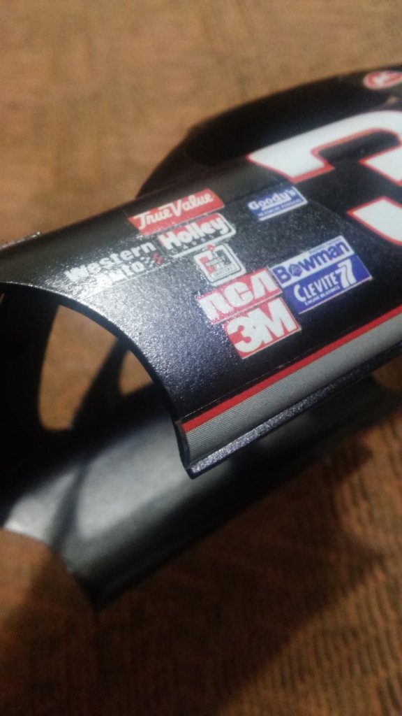

RadioCAT 704 Опубликовано 24 Apr 2018, 20:40:06 Жалоба Поделиться Опубликовано 24 Apr 2018, 20:40:06 (изменено) Вот пример как не надо делать. Внутренности в тройке надо было вырезать. На нижнем фото спонсорские деки обрезаны почти по рисунку. Не повторяй моих ошибок) И да. Там дикая шагрень, но это лак исправит. Изменено 24 Apr 2018, 20:44:29 пользователем RadioCAT Ссылка на сообщение Поделиться на другие сайты
S.Crispus G. 414 Опубликовано 25 Apr 2018, 09:12:58 Жалоба Поделиться Опубликовано 25 Apr 2018, 09:12:58 12 часов назад, I.am.bud сказал: Попробую все же так как сам запланировал, если что придется опять в Ласку отправлять на отмокание Ради одного спойлера замачивать модель не стоит.Зашлифуй очень мелкой наждачкой пространство снизу спойлера, где будешь ложить зелёный.В идеале, до грунта.Задуй зелёным.После маскируй как сможешь лентой.Можно жидкой маской,если кисточкой добраться проще.Даже если зелёная краска немного вылезет на чёрную,подправить её чёрной краской на заточенном кончике спички будет не сложно. Ссылка на сообщение Поделиться на другие сайты

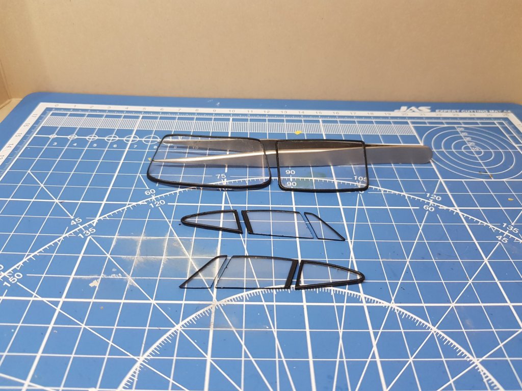

I.am.bud 28 Опубликовано 17 May 2018, 19:13:40 Автор Жалоба Поделиться Опубликовано 17 May 2018, 19:13:40 (изменено) Приветствую коллеги. Нужна небольшая помощь. Праздники, все дела, шашлыки-машлыки, приостановился в сборке немного. Но все же прогресс небольшой есть. Чуть позже выложу фото. А пока есть вопрос. В процессе нанесения шелкографии и маскировки основной части боковых стекол, поцарапал стекло, попробовал зачистить 2000 шкуркой, получилась матовая поверхность, если продолжу более мелкозернистой 2500 шкуркой, удастся добиться прозрачности? И посоветуйте, если есть какие то решения! Заранее спасибо за ответы!) Изменено 17 May 2018, 19:16:55 пользователем I.am.bud Ссылка на сообщение Поделиться на другие сайты
cuba_13 3601 Опубликовано 17 May 2018, 19:20:58 Жалоба Поделиться Опубликовано 17 May 2018, 19:20:58 Конечно же есть! Смотри в моём ВИПе по Бельке, я там всё понятно описывал. Всё верно, шкуришь, потом самой мелкой шкуркой полируешь и всеми 3 компаундами Тамии до желаемого результата. Ссылка на сообщение Поделиться на другие сайты
StarSA 973 Опубликовано 19 May 2018, 09:49:04 Жалоба Поделиться Опубликовано 19 May 2018, 09:49:04 После 2000-й 2500 будет недостаточно, и даже 3000 не вернёт прозрачность. Только полироль после наждачек. Ссылка на сообщение Поделиться на другие сайты
I.am.bud 28 Опубликовано 19 May 2018, 16:55:44 Автор Жалоба Поделиться Опубликовано 19 May 2018, 16:55:44 On 5/17/2018 at 10:20 PM, cuba_13 said: Конечно же есть! Смотри в моём ВИПе по Бельке, я там всё понятно описывал. Всё верно, шкуришь, потом самой мелкой шкуркой полируешь и всеми 3 компаундами Тамии до желаемого результата. 7 hours ago, StarSA said: После 2000-й 2500 будет недостаточно, и даже 3000 не вернёт прозрачность. Только полироль после наждачек. Спасибо за советы. 2500 не дало прозрачности. Попробую в автомагазине прикупить полирольку какую нибудь для прозрачного пластика и полирнуть, авось и получится) Ссылка на сообщение Поделиться на другие сайты

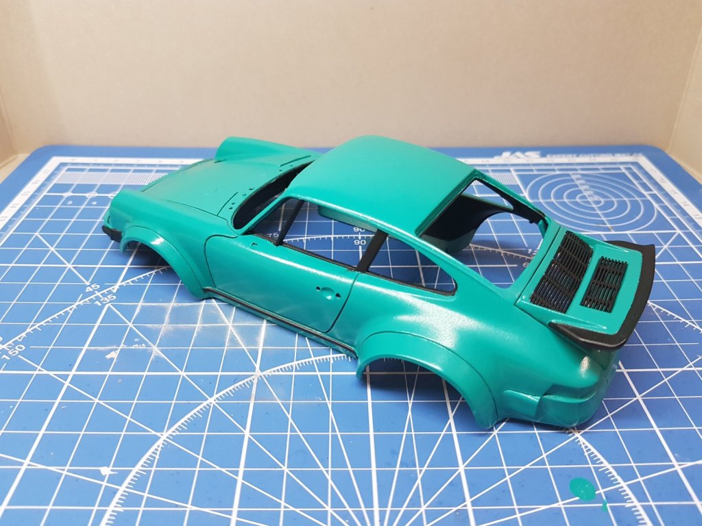

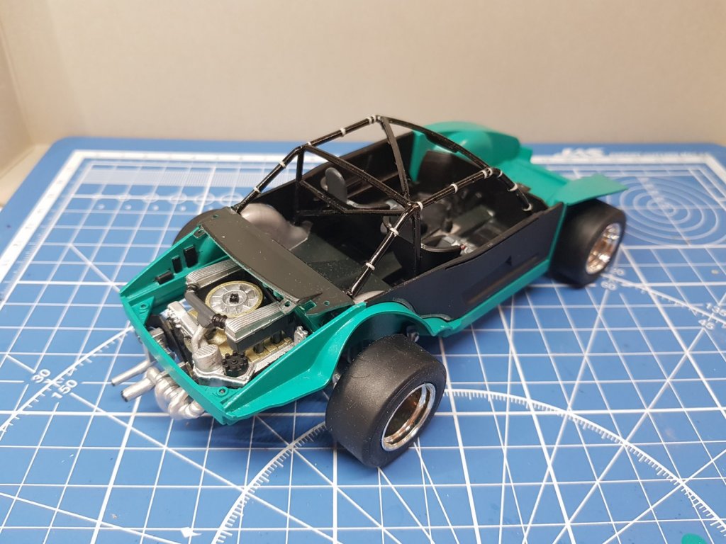

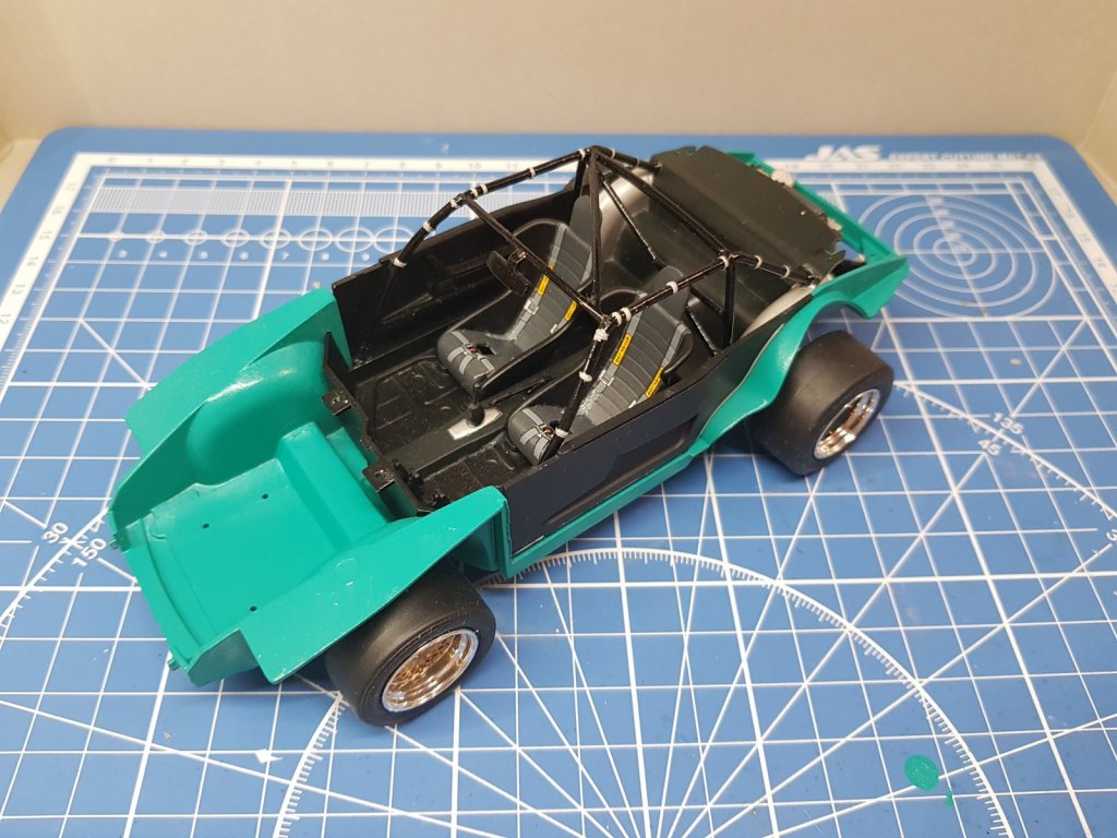

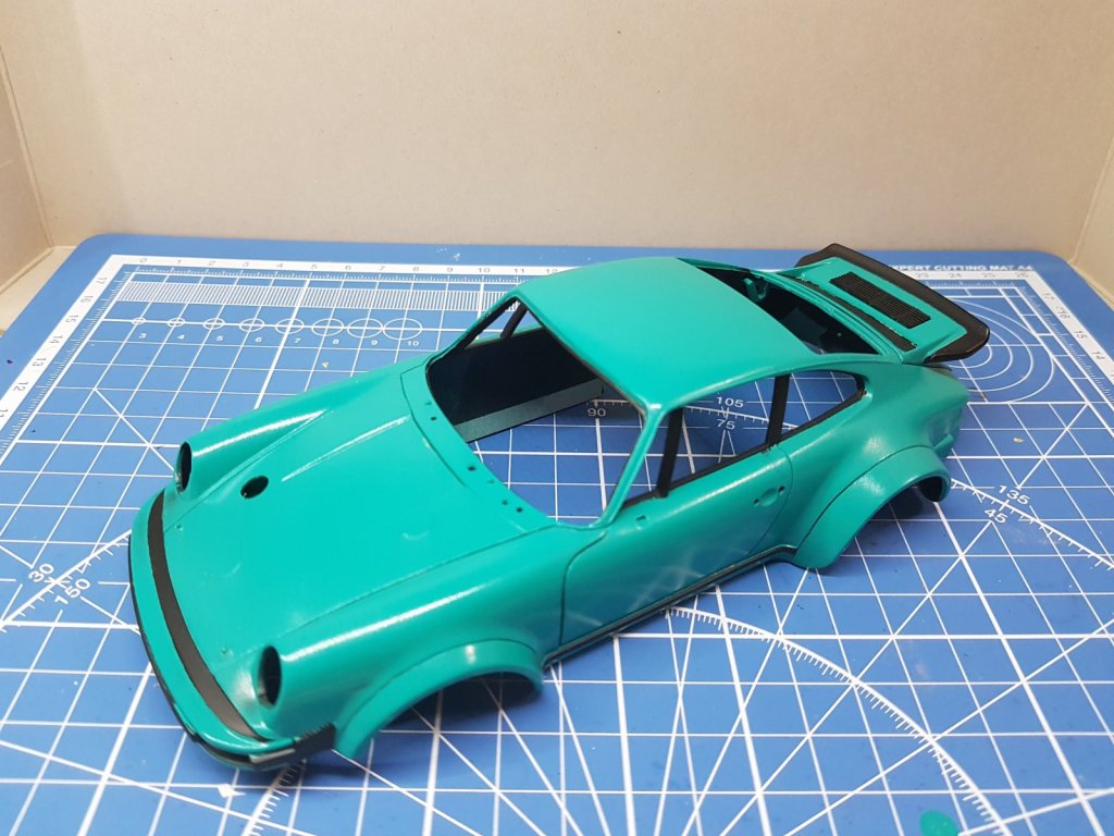

I.am.bud 28 Опубликовано 21 May 2018, 22:04:52 Автор Жалоба Поделиться Опубликовано 21 May 2018, 22:04:52 Запись номер 6. Приветствую всех! Собрался все ж после праздников с мыслями и продолжил собирать свою модельку. В коробке, где складирую деталюшки их все меньше и меньше, остается дело за малым 1. Собрал наконец-то салон, вклеил ковши и каркас, так же установил дверные карты. 2. Сделал шелкографию на стеклах. Пришлось помучаться, то поцарапал как то одно, в итоге отполировал его полиролью для фар, вышло достаточно прозрачо. То мат черный никак не хотел ложиться, всегда оставались какие то засветы....Ну и венцом криворукости стала трещинка в 2 мм на одном из стекол. Ну да ладно, будем знать все тонкости) 3. Открасил черные молдинги на корпусе, бампер, крышку багажника и стойки для стекол. Нужно теперь открасить передний багажник и его содержимое, а так же нанести декали на кузов. Но думаю вот...Что-то мне подсказывает, что я пропустил момент, когда надо было покрывать кузов лаком. И видимо это надо было делать до окрашивания молдингов. Сейчас я слабо представляю, как я буду маскировать все матовые части кузова и потом полировать пытаться это Какие варианты можете предложить? Спасибо за внимание, всем удачи 4 Ссылка на сообщение Поделиться на другие сайты
E266AA 201 Опубликовано 22 May 2018, 06:02:51 Жалоба Поделиться Опубликовано 22 May 2018, 06:02:51 С окраской молдингов поспешил. Их надо было красить после лака и полировки. Ссылка на сообщение Поделиться на другие сайты
I.am.bud 28 Опубликовано 22 May 2018, 06:19:35 Автор Жалоба Поделиться Опубликовано 22 May 2018, 06:19:35 16 minutes ago, E266AA said: С окраской молдингов поспешил. Их надо было красить после лака и полировки. Да я чет на кураже, все так интересно было, как и что покрасить, что решил и молдинги залить))) Ссылка на сообщение Поделиться на другие сайты
boxer 1034 Опубликовано 22 May 2018, 07:45:37 Жалоба Поделиться Опубликовано 22 May 2018, 07:45:37 9 часов назад, I.am.bud сказал: Какие варианты можете предложить? Лакируй, полируй, а потом маски и мат-полумат,.. Ссылка на сообщение Поделиться на другие сайты

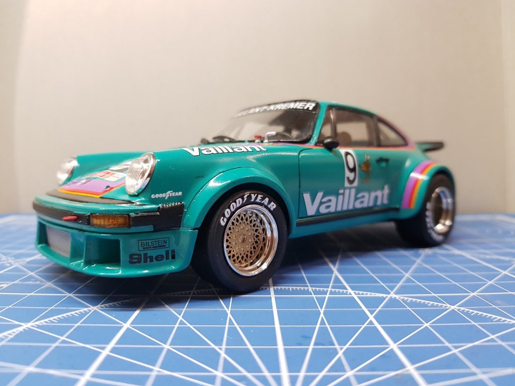

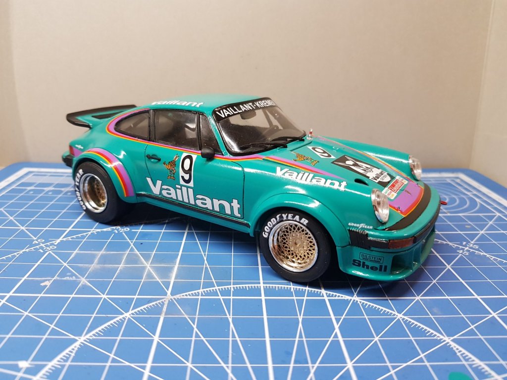

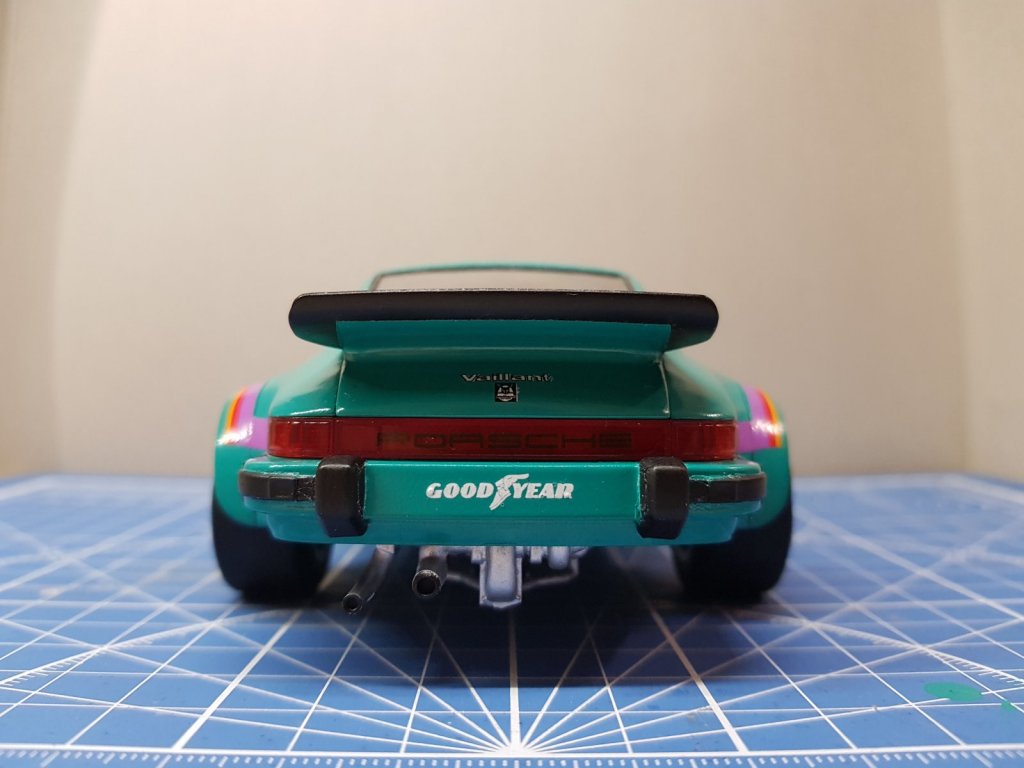

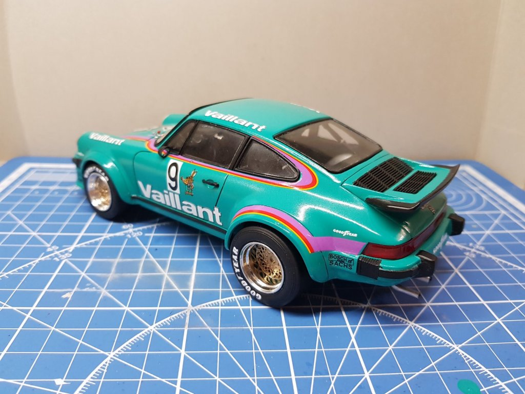

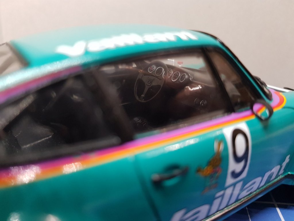

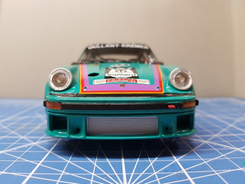

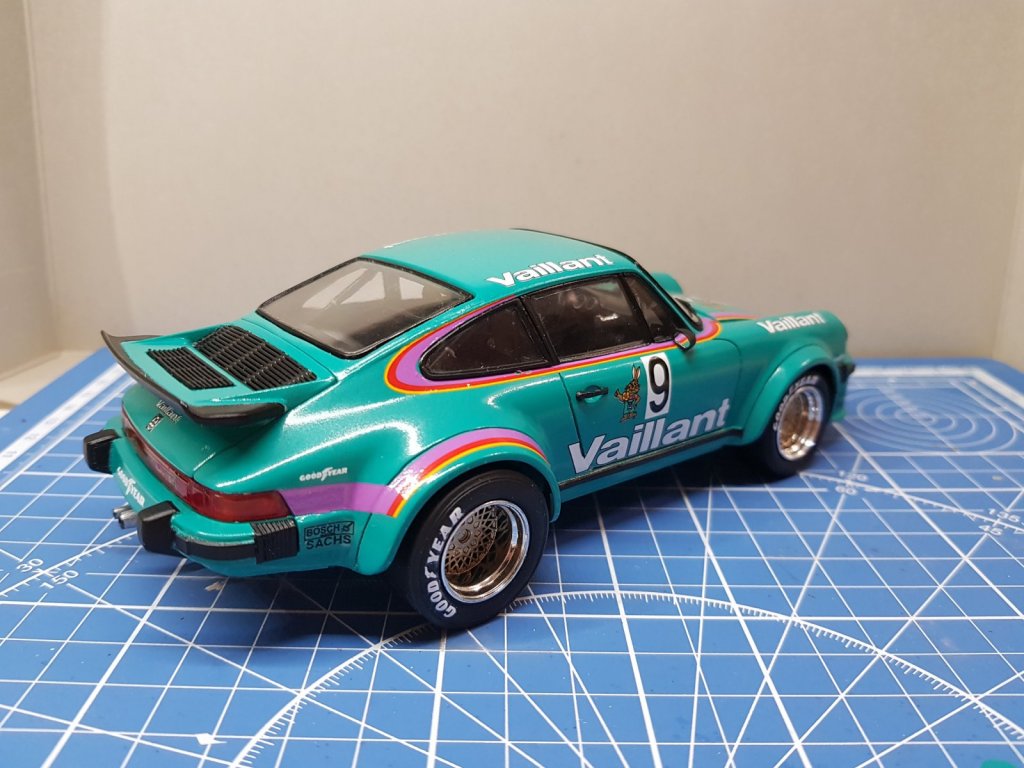

I.am.bud 28 Опубликовано 8 Jun 2018, 11:16:32 Автор Жалоба Поделиться Опубликовано 8 Jun 2018, 11:16:32 Приветствую господа Построил свою первую модельку Что-то получилось, что-то нет...на то она и первая После последнего обновления оставались лишь мелочи, в виде нанесения декалей и установки различных мелких деталей (ручки дверные, боковые зеркала , распорка и т.д.). Решил не флудить сильно тут по установке всего убранства) представляю на ваш суд этот Porsche 934 Небольшие выводы, которые сделал для себя: -для первой модели вероятно сложная, но в то же время интересная модель, т.к. позволяет понять (по моему мнению), что такое моделирование в принципе, тут и маски, покараска, склеивание поломавшихся или же просто деталей, нанесение декалей, удалось даже немного полирнуть пацарапавшееся остекление. Полировать не решился пока, покрыл декали сверху клиром в 2 слоя и на этом успокоился, побоялся испортить по неопытности декали и все остальное. И так местами декальки порвались. Ну да ладно, это не страшно, модель собрана. Есть куда расти)) С остеклением пока еще не очень получилось поработать, черным матом грубо как то вышло все, протру стекла, добавлю фоточек получше,если руки дойдут. 2 Ссылка на сообщение Поделиться на другие сайты
