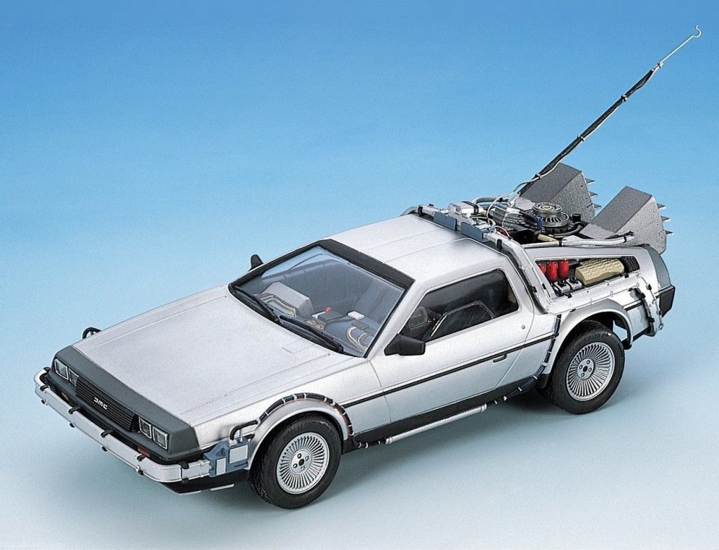

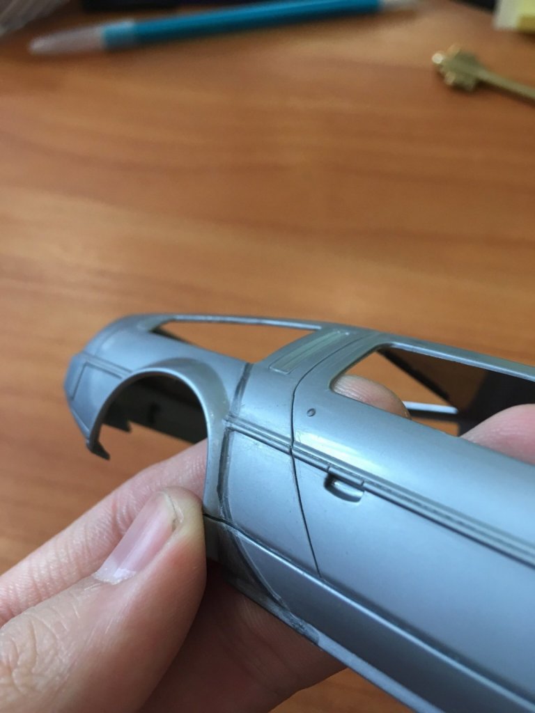

Популярный пост egor88 78 Опубликовано 8 Mar 2018, 11:15:31 Популярный пост Жалоба Поделиться Опубликовано 8 Mar 2018, 11:15:31 Всем привет! собственно вот и начал я скромный путь моделиста) Опыта нет, а планов на модель много) Если вам не лень или может даже интересно давайте советы, буду очень рад, особенно острый вопрос материалами для покраски Делориана, стоит ли грунтовать, какой цвет подобрать, для большей правдоподобности? Вот основные планы : - заменить литую проводку на настоящую - проточить расшивку глубже - сточить избыточную толщину задних воздуховодов/турбин или как их там, что бы было как в наборе super detail - создать пластины из мелкой сетки, что спереди и сзади по бокам (которые светятся синим при разгоне) - ближний свет, задние фонари - и самый амбициозный план - это откидывающиеся колеса на сервоприводе (конечно может и не получится, но попытаться надо) Кое-что я уже начал, постарался вывести плоскости под "проводами" максимально ровно, но думаю при малярке вылезут недочеты) 5 Ссылка на сообщение Поделиться на другие сайты

egor88 78 Опубликовано 8 Mar 2018, 11:51:38 Автор Жалоба Поделиться Опубликовано 8 Mar 2018, 11:51:38 (изменено) В 08.03.2018 в 11:38, Max4x4 сказал: Да, именно! Шлифануть 600-800 наждаком чтобы были бороздки и окрасить тонким слоем, но подобрать металайзер будет сложнее. Показать Да вот в моменте "подобрать" начинаются проблемы для меня) Вот фото очень классный цвет кузова, подобрано очень здорово Модель какого-то Yoshihara Shinji найти его не смог его в интернете, спросить бы у него, что за краска Изменено 8 Mar 2018, 11:52:13 пользователем egor88 Ссылка на сообщение Поделиться на другие сайты
Улыбастик 400 Опубликовано 8 Mar 2018, 12:13:17 Жалоба Поделиться Опубликовано 8 Mar 2018, 12:13:17 Возможно, это Gunze Super metall SM004 Super Stainless или, ка было написано выше, из серии AK interactive Xtreme metal . Ссылка на сообщение Поделиться на другие сайты
Shum 344 Опубликовано 8 Mar 2018, 12:18:46 Жалоба Поделиться Опубликовано 8 Mar 2018, 12:18:46 Другой моделист, но может и японец этими красками красил (I chose to use Alclad2 paints for the body of the car and Tamiya acrylics for the interior and the non-metal finishes. I used a high-gloss black primer from Alclad2 for the body of the car and then painted the whole body in aluminum and magnesium for the front and back embellishments (that is indicated as gray in the instructions). At the end I painted the black sections using Tamiya flat black, masking the rest of the body carefully. ) Ссылка на сообщение Поделиться на другие сайты

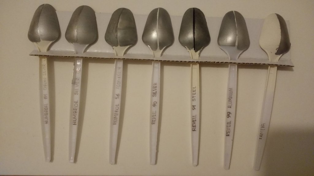

AZz 1635 Опубликовано 8 Mar 2018, 21:40:21 Жалоба Поделиться Опубликовано 8 Mar 2018, 21:40:21 Как-то незаметно получилось нахомячить полные закрома всяких металликов. Могу выкрасить пару ложек тем, что выглядит наиболее подходящим на фото ниже, если это поможет определиться. Есть ещё вот такие примеры металликов от revell и humbrol. На каждой ложке одинаковые акрил+эмаль от одного производителя: Кстати, акриловый алюминий от ревела в квадратных таких банках - очень достойная штука. Тамиевский по сравнению с ним - полная фигня. Фотографии сделаны на телефон для примера. Если что-то интересно, то постараюсь сделать нормальные при хорошем освещении. 3 Ссылка на сообщение Поделиться на другие сайты
Tolibass 7403 Опубликовано 9 Mar 2018, 05:35:58 Жалоба Поделиться Опубликовано 9 Mar 2018, 05:35:58 @AZz Андрей, а что это такое? (от ревела в квадратных таких банках) честно, я не видел у ревелла квадратных банок, а можно ссылку на эту краску. Ссылка на сообщение Поделиться на другие сайты

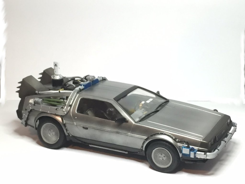

egor88 78 Опубликовано 9 Mar 2018, 09:06:27 Автор Жалоба Поделиться Опубликовано 9 Mar 2018, 09:06:27 (изменено) @lexer @Shum то что в AK-670 Stainless steel зерна нет это круто) Вот еще по поводу грунта вопрос интересует, есть ли смысл грунтовать, если да то какой грунт лучше? У вас, Алексей интересная машина времени получилась) и очень интересные декорации из фильма) Изменено 9 Mar 2018, 09:09:31 пользователем egor88 Ссылка на сообщение Поделиться на другие сайты

pozi.tiff 457 Опубликовано 9 Mar 2018, 10:59:07 Жалоба Поделиться Опубликовано 9 Mar 2018, 10:59:07 (изменено) В 09.03.2018 в 05:35, Tolibass сказал: @AZz Андрей, а что это такое? (от ревела в квадратных таких банках) честно, я не видел у ревелла квадратных банок, а можно ссылку на эту краску. Показать Вот такие. Я как то взял две банки в начале карьеры(красная и оранжевая), мне не понравились. ИМХО похожи на "звезду", из аэра так себе дулись. Баночка прикольная, удобная для покраски кистью. ссыль ссыль2 Изменено 9 Mar 2018, 11:00:23 пользователем pozi.tiff 2 Ссылка на сообщение Поделиться на другие сайты
Shum 344 Опубликовано 9 Mar 2018, 11:40:09 Жалоба Поделиться Опубликовано 9 Mar 2018, 11:40:09 @AZz Андрей, если будешь ложки красить, покрась пожалуйста и Магнием от Vallejo, а то у АК этого цвета в палитре Xtreme нет. Ссылка на сообщение Поделиться на другие сайты
AZz 1635 Опубликовано 9 Mar 2018, 21:30:14 Жалоба Поделиться Опубликовано 9 Mar 2018, 21:30:14 В 09.03.2018 в 10:59, pozi.tiff сказал: Вот такие. Я как то взял две банки в начале карьеры(красная и оранжевая), мне не понравились. ИМХО похожи на "звезду", из аэра так себе дулись. Баночка прикольная, удобная для покраски кистью. Показать Ага, именно эта краска. Согласен, что аэром ее трудно дуть. Консистенция сметаны. Если разводить, то укрытие не очень. Зато очень мелкая фракция зерна, нет паразитного разноцветного отблеска и под кисть отлично идет. Тамиевские акриловые металлики просто выкинуть можно ) @Shum Чувствую, пора заняться выкраской всех металликов, что есть в доме. Давно вынашиваю такую идею ) Кстати, новые акрилы от Vallejo просто шикарные. Ссылка на сообщение Поделиться на другие сайты

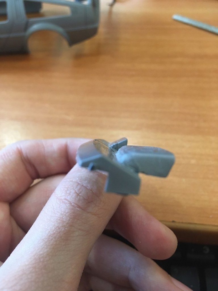

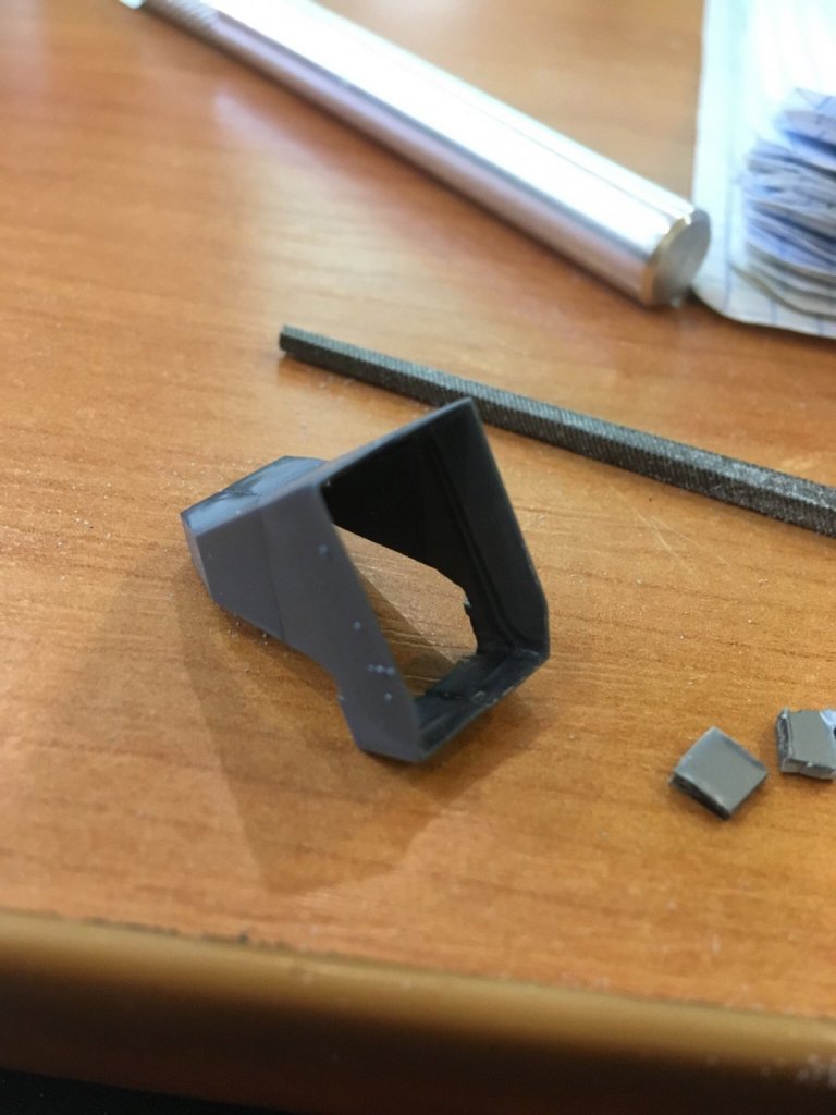

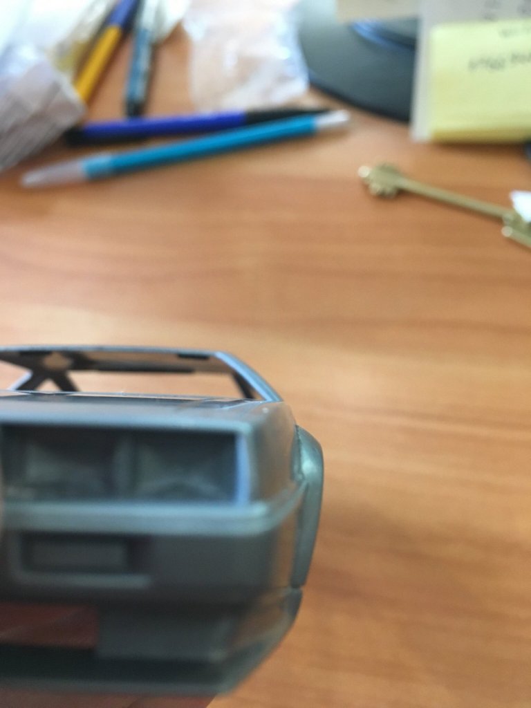

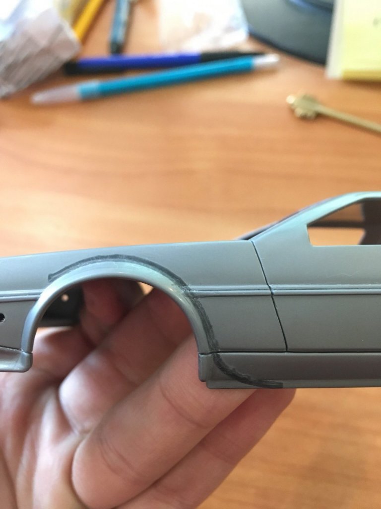

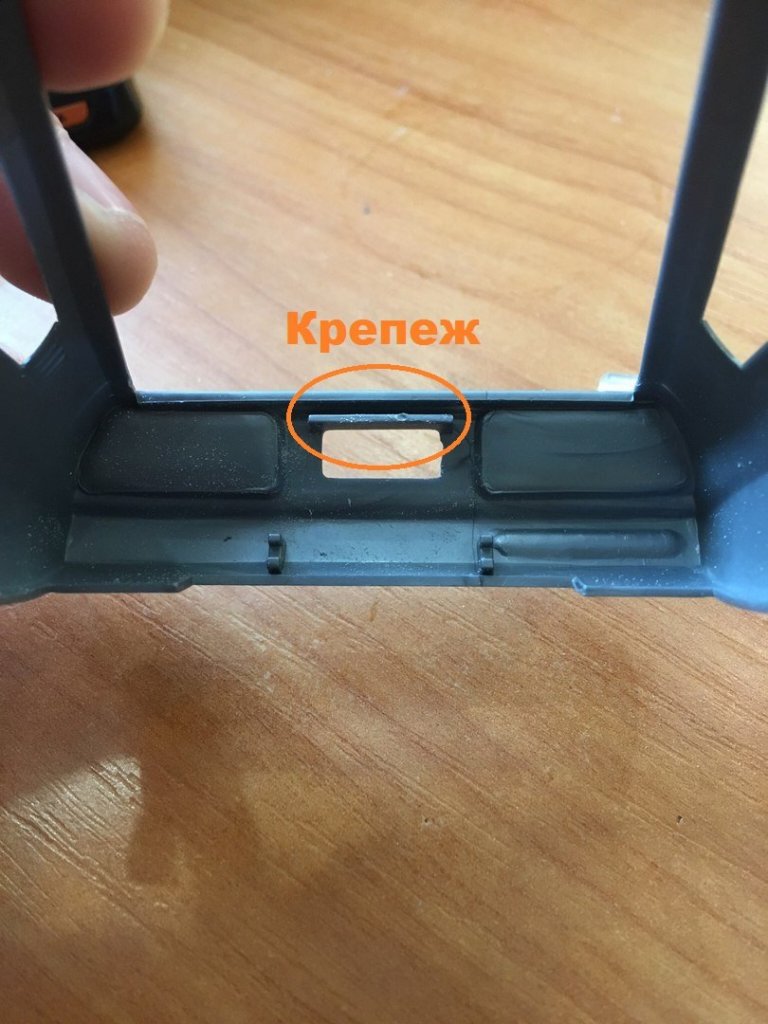

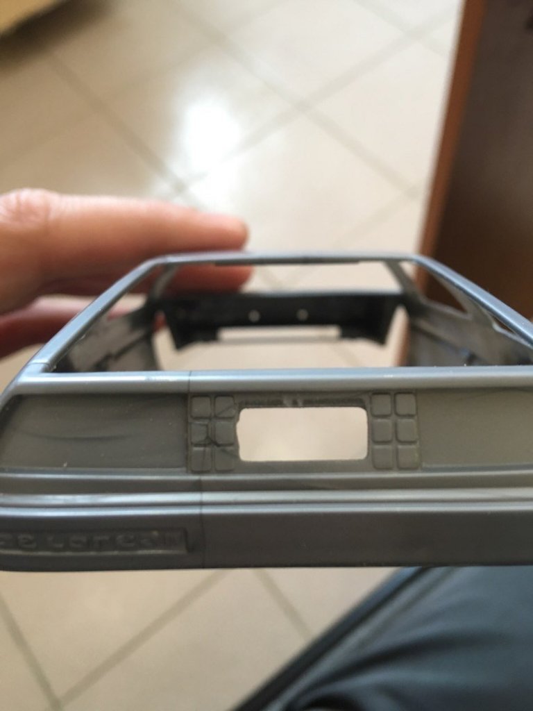

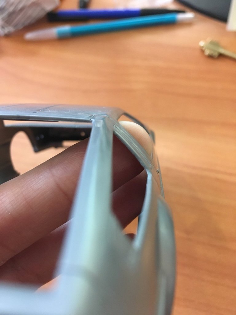

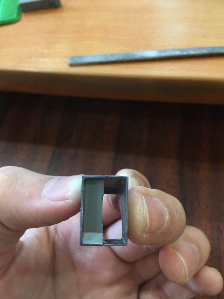

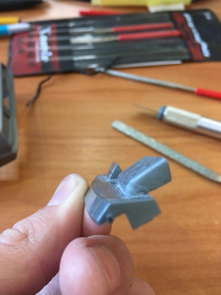

egor88 78 Опубликовано 10 Mar 2018, 15:46:10 Автор Жалоба Поделиться Опубликовано 10 Mar 2018, 15:46:10 Небольшой отчет за день) Пропилил отверстия под номер (немного переточил слева, это исправлю позже) дабы посадить глубже его, но сделал его чуть ниже, что бы сохранить целостность крепежа внутри и сточил проводку с торпедо (позже отшлифую мелкой наждачкой от рисок надфилей). 4 Ссылка на сообщение Поделиться на другие сайты
lexer 802 Опубликовано 10 Mar 2018, 16:00:25 Жалоба Поделиться Опубликовано 10 Mar 2018, 16:00:25 Грунт в баллоне за 600 с лишним, самое то, если нет аэра. Хотя у меня например есть аэрограф а я все равно этим грунтом пользуюсь, очень удобно и хватит его на 2-3 модели. К стати не забудь на капоте крышку лючка бензобака зашпаклевать, на прототипа ее не было. 1 Ссылка на сообщение Поделиться на другие сайты
