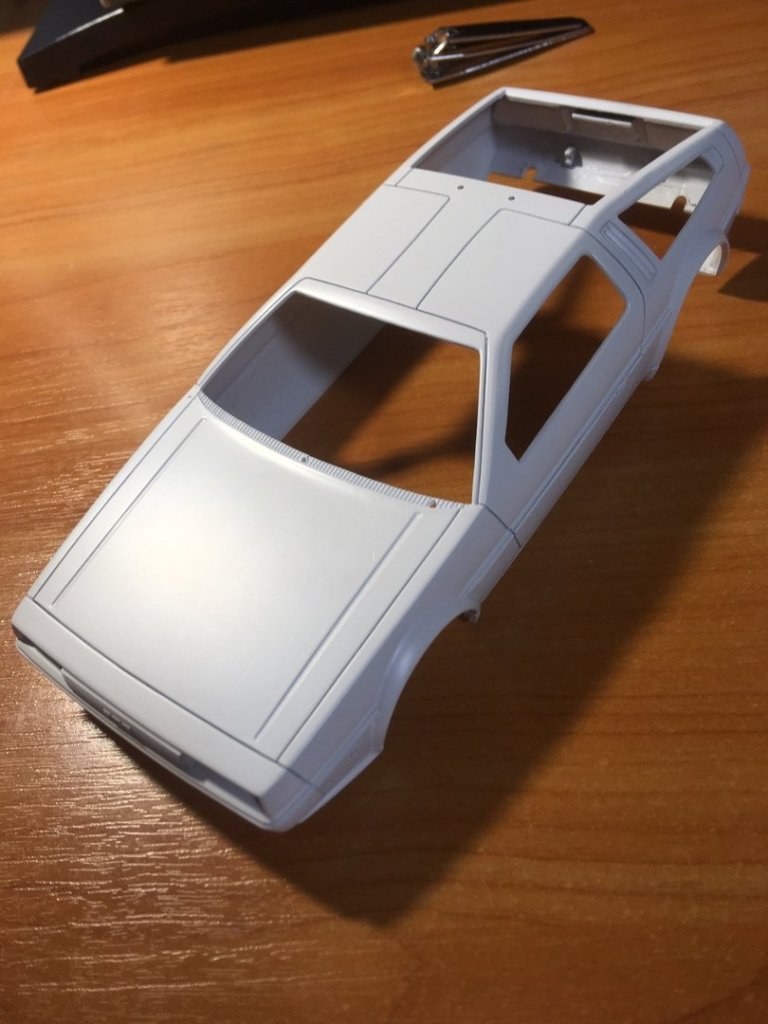

egor88 78 Опубликовано 23 Oct 2018, 18:43:53 Автор Жалоба Поделиться Опубликовано 23 Oct 2018, 18:43:53 @S.Crispus G. я посмотрю, но боюсь там ничего не поменяешь, и я как то бы не сказал что он скорость повысил, без него, с просто одетой звездой на вал он не может что то провернуть, с механизмом он быстрее не стал на выходе, даже медленней, но стал толкать больше, но его скорость, по прежнему можно описать, как "вжух!" Принесли сегодня кузов грунтованный, есть мелкие косячки, но все это шкурится, покрыто тремя слоями грунта, легло все ровно, результат пока удовлетворяет! НО НО вопрос с краской остается открыт. @ lexer Здравствуй! как ты красил? что за краска? лаком крыл? мне говорят что по металлику нужен лак. 2 Ссылка на сообщение Поделиться на другие сайты

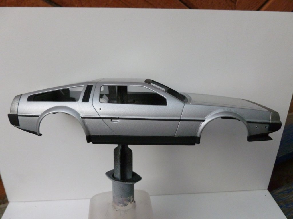

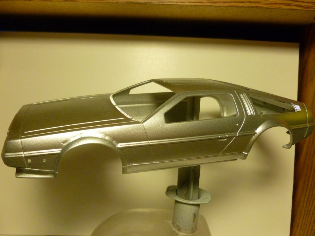

lexer 802 Опубликовано 24 Oct 2018, 08:09:58 Жалоба Поделиться Опубликовано 24 Oct 2018, 08:09:58 @egor88 Я покрывал свою модель металиком из балончика, раньше была не плохая хром краска от фирмы ABRO (балон с футболистом, но она светловатая все же, по хорошему к ней немного нужно темых и желтоватых оттенков добавлять,) ну так вот, стравил я ее в аэр и покрасил, эффект был хорошим, и зерна почти не видно было. Но как и водится у всех металликов она стала вытираться после высыханияпришлось ее покрыть лаком, а он у меня был нитро поэтому металик стал "зернить" и стал более матовым хоть я его и полировал потом после высызания, в общем нужно подбирать лак что бы не убить эффект от покраски. Внизу пара старых фото процесса бел лака и под лаком. Спойлер Ссылка на сообщение Поделиться на другие сайты
egor88 78 Опубликовано 24 Oct 2018, 08:48:11 Автор Жалоба Поделиться Опубликовано 24 Oct 2018, 08:48:11 @ lexer По фоткам честно не очень разницу понял, это получается матовый лак? или какой? Я боюсь просто, чтобы он от лака не стал неестественно глянцевым. смотрю просто по фоткам, Delorean непонятно выглядит, странная грань между матовостью и глянцевостью Ссылка на сообщение Поделиться на другие сайты

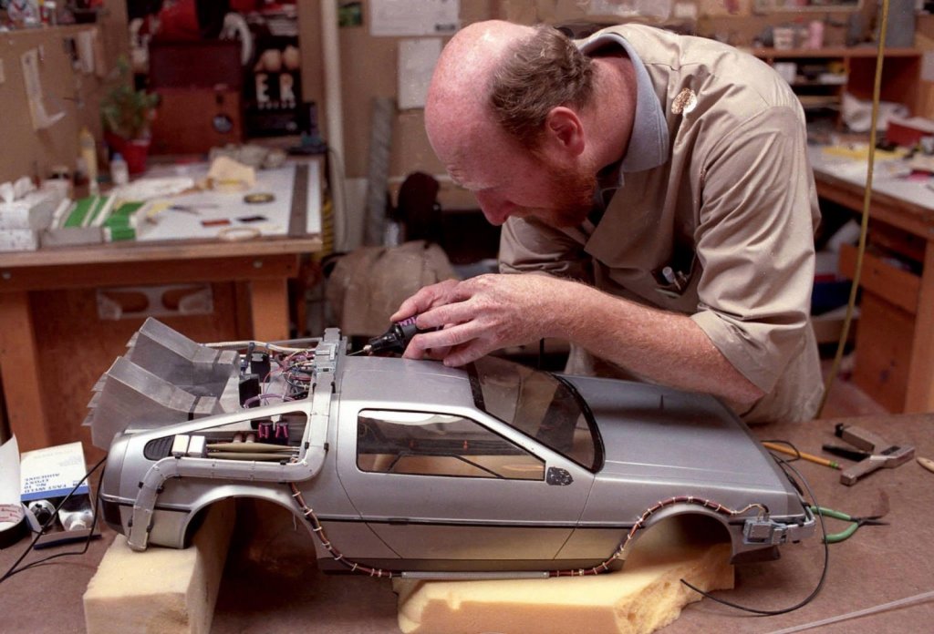

egor88 78 Опубликовано 9 Feb 2019, 15:37:56 Автор Жалоба Поделиться Опубликовано 9 Feb 2019, 15:37:56 (изменено) Доброго времени суток!) Прошу прощения за долгие перерывы... Скоро фото новых процессов и продвижений. А пока хочу поделиться моей коллекцией относительно редких фото оригинального делореана + масштабных моделей для съемок от студии industrial light & magic, которые нам как моделистам очень интересны в рассмотрении и изучении их конструкции. Потрачено много часов на их поиски) https://yadi.sk/d/EsbZFIyG9xIFSw Изменено 9 Feb 2019, 15:39:54 пользователем egor88 Ссылка на сообщение Поделиться на другие сайты

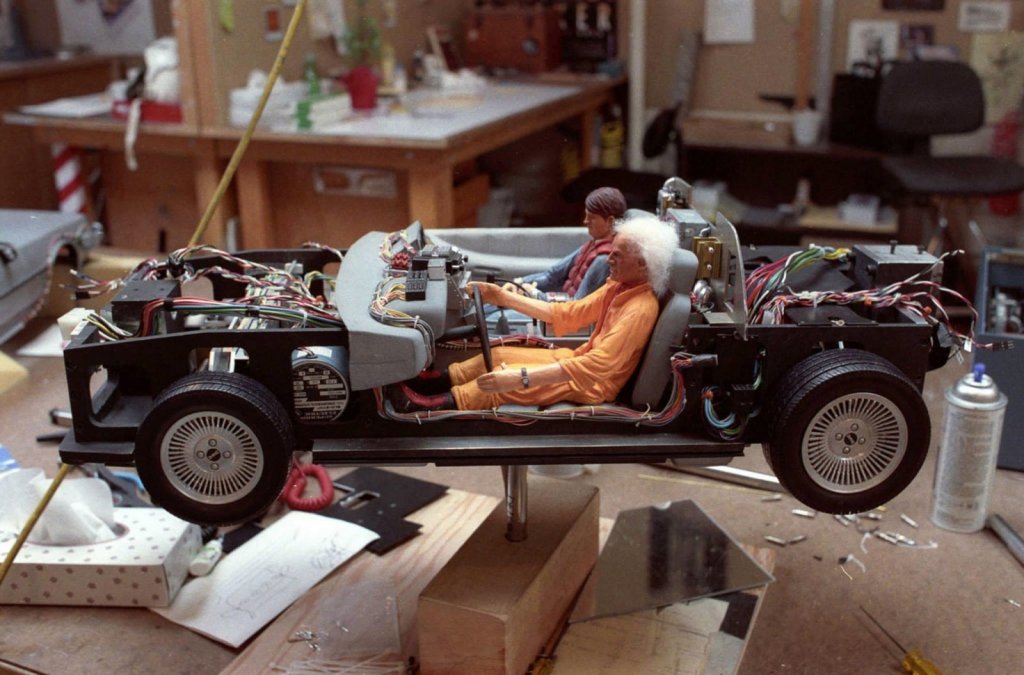

egor88 78 Опубликовано 11 Feb 2019, 16:10:10 Автор Жалоба Поделиться Опубликовано 11 Feb 2019, 16:10:10 (изменено) Вчера нашел еще пару мощнейших фото!) Это модель для второй части фильма @Driver , все мечтаю узнать как устроен механизм раскладывания колес) Изменено 11 Feb 2019, 16:11:39 пользователем egor88 4 Ссылка на сообщение Поделиться на другие сайты
lexer 802 Опубликовано 11 Feb 2019, 17:13:10 Жалоба Поделиться Опубликовано 11 Feb 2019, 17:13:10 Ух мощно, вот за что я люблю фильмы тех лет, минимум зелёного экрана и максимум декораций. 1 Ссылка на сообщение Поделиться на другие сайты

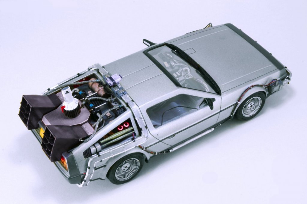

egor88 78 Опубликовано 11 Feb 2019, 17:26:17 Автор Жалоба Поделиться Опубликовано 11 Feb 2019, 17:26:17 (изменено) 1 час назад, lexer сказал: Ух мощно, вот за что я люблю фильмы тех лет, минимум зелёного экрана и максимум декораций. Согласен, но знаешь, я когда искал все эти фотки, нашел столько фото со съемок фильмов последнего десятилетия где снимали масштабные модели, например СКАЙФОЛ про Бонда, финальная сцена где расстреляли Aston Martin с вертолета, то он вместе с домом оказались масштабными поделками) а кадры расстреливания были отработаны на порше) А вот еще вам поглазеть, несколько моделей Delorean от Aoshima достойных внимания) Приятного просмотра! 1 http://motor.geocities.jp/modelcarbuilder1961/deloreanBTTF.html аккуратная, цветовая гамма нарушена, но как же грамотно прорезана дверь! 2 http://motor.geocities.jp/modelcarbuilder1961/delorean.html этот же моделист из аошимы сделал сток) 3 http://www5d.biglobe.ne.jp/~ofuna/m_21.html эту модель думаю все знают, но залипалово же) 4 http://www.modelermagic.com/?p=14417 Крайняя аккуратность, хорошая покраска, но не согласен с медным окрасом некоторых частей, и о эти ПРОВОДА!!!!!!! 5 https://blogs.yahoo.co.jp/chps_jpn/folder/1530509.html?m=lc&p=1 https://blogs.yahoo.co.jp/chps_jpn/folder/1530788.html?m=lc&p=1 Просто и эстетично 6 https://www.flickr.com/photos/tanayan9130/16682666454/in/photostream/ Сумасшедший сток с открытыми дверьми! Но колеса совсем скудны... И вот вам отфотошопленная мной 4ая модель в более приятных тонах) Изменено 11 Feb 2019, 18:57:05 пользователем egor88 3 Ссылка на сообщение Поделиться на другие сайты

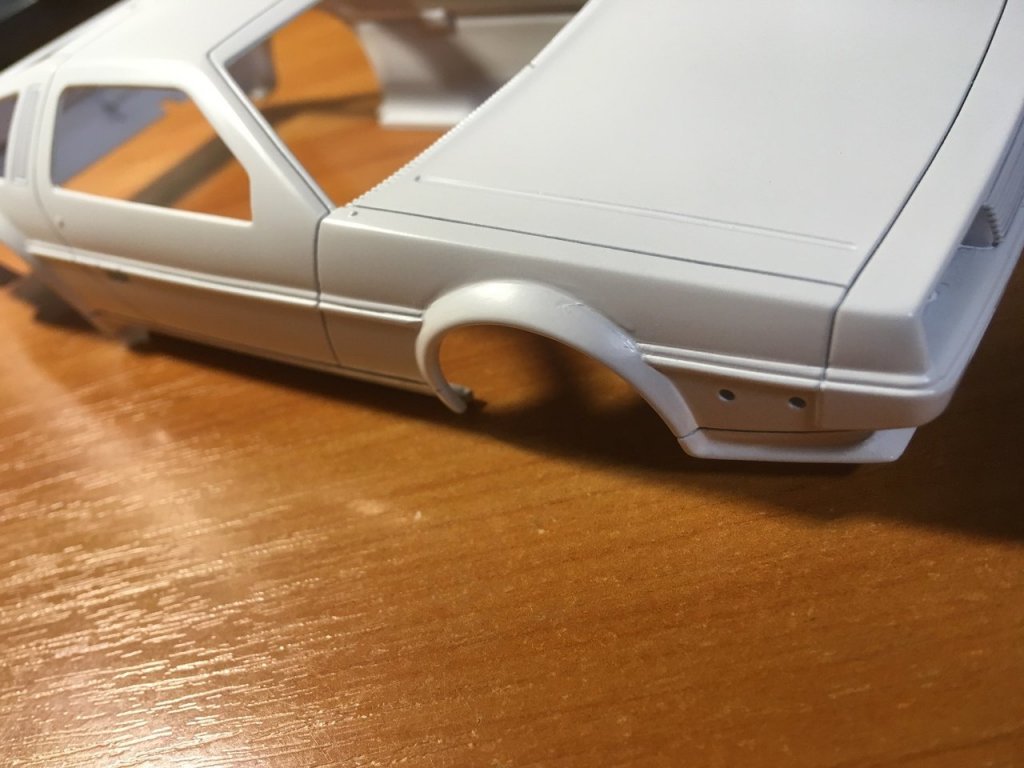

PETERSON 10197 Опубликовано 11 Feb 2019, 23:02:07 Жалоба Поделиться Опубликовано 11 Feb 2019, 23:02:07 (изменено) Все работы хороши, но никто, повторяю, НИКТО до сих пор не исправил приплюснутую крышу от Аошимы. Изменено 11 Feb 2019, 23:09:44 пользователем PETERSON 1 Ссылка на сообщение Поделиться на другие сайты
RadioCAT 704 Опубликовано 12 Feb 2019, 06:28:05 Жалоба Поделиться Опубликовано 12 Feb 2019, 06:28:05 @PETERSON Спойлер Михаил, просто ни у кого, повторю, НИ У КОГО, нет такого глаза-алмаза, как у вас) 1 Ссылка на сообщение Поделиться на другие сайты
egor88 78 Опубликовано 12 Feb 2019, 12:40:11 Автор Жалоба Поделиться Опубликовано 12 Feb 2019, 12:40:11 @PETERSON Тоже подозревал что с крышей что то не то, а вот теперь я это понял) но исправить это муторно конечно Ссылка на сообщение Поделиться на другие сайты
Driver 1215 Опубликовано 12 Feb 2019, 13:09:08 Жалоба Поделиться Опубликовано 12 Feb 2019, 13:09:08 21 час назад, egor88 сказал: все мечтаю узнать как устроен механизм раскладывания колес) Где? В реальном авто из фильма? Думаю - никак. Типа, сами додумывайте Ссылка на сообщение Поделиться на другие сайты
egor88 78 Опубликовано 13 Feb 2019, 07:55:42 Автор Жалоба Поделиться Опубликовано 13 Feb 2019, 07:55:42 18 часов назад, Driver сказал: Где? В реальном авто из фильма? Думаю - никак. Типа, сами додумывайте Не, у масштабной модели от ILM у нее же все двигалось, и почти все сцены где мы видим взлет и раскладывание колес это все масштабная модель) на фотках немного видно механизм, но до конца не понятно как он работает... Ссылка на сообщение Поделиться на другие сайты
John Wick 4106 Опубликовано 19 Feb 2019, 07:38:44 Жалоба Поделиться Опубликовано 19 Feb 2019, 07:38:44 On 2/13/2019 at 10:55 AM, egor88 said: Не, у масштабной модели от ILM у нее же все двигалось, и почти все сцены где мы видим взлет и раскладывание колес это все масштабная модель) на фотках немного видно механизм, но до конца не понятно как он работает... Подозреваю, что ступица колеса закреплена снизу шарнирно на рычаге подвески, а сверху - через серьгу или качалку с тягой от рулевой машинки. Горизонтальное перемещение тяги приводит к отклонению колеса. 1 Ссылка на сообщение Поделиться на другие сайты

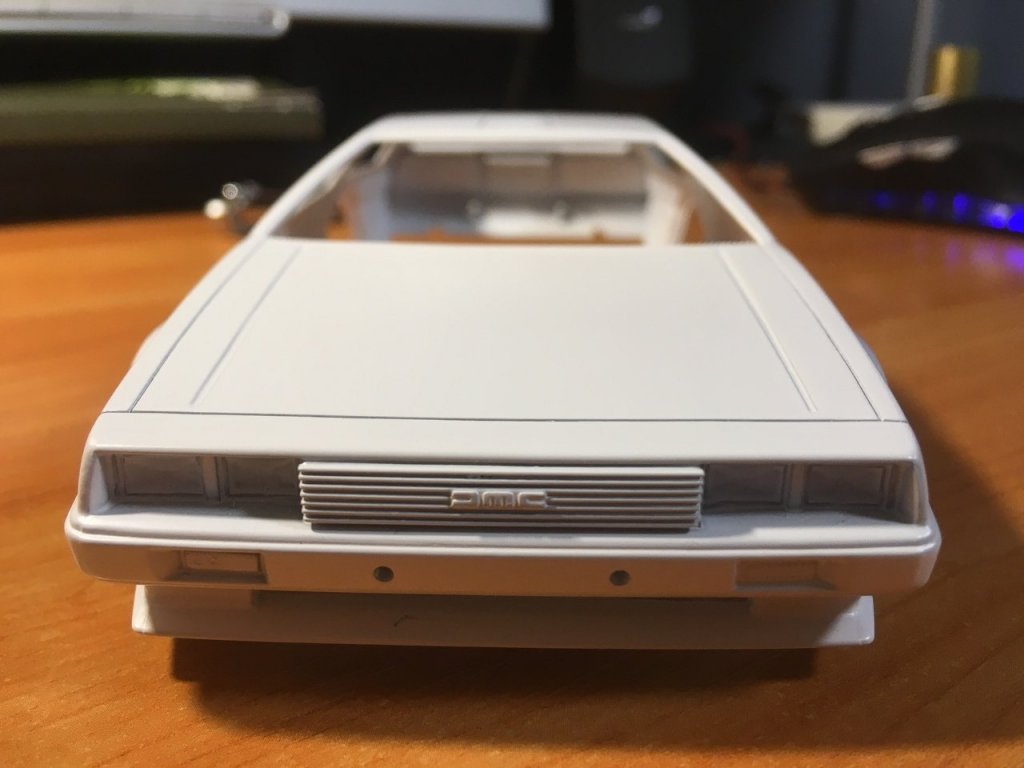

egor88 78 Опубликовано 28 Feb 2019, 08:22:01 Автор Жалоба Поделиться Опубликовано 28 Feb 2019, 08:22:01 (изменено) Начал изготовление технически непонятной штуки, передней решетки) гнем-примеряем-гнем) Изменено 28 Feb 2019, 08:26:23 пользователем egor88 4 Ссылка на сообщение Поделиться на другие сайты
