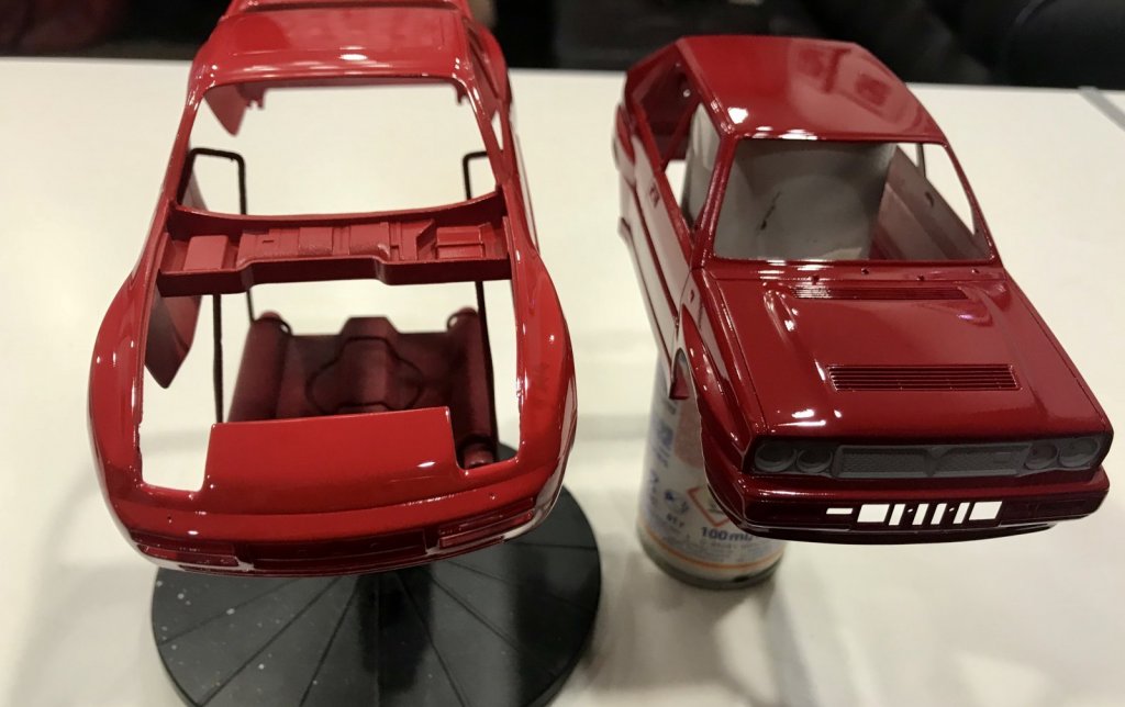

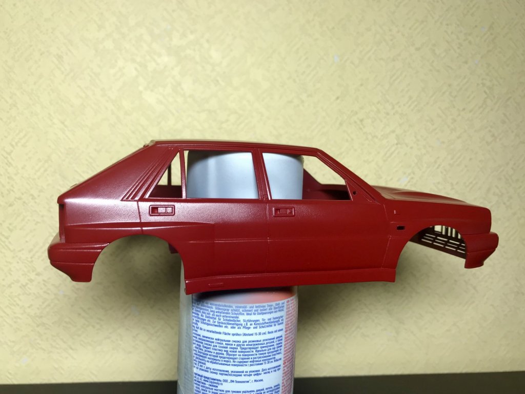

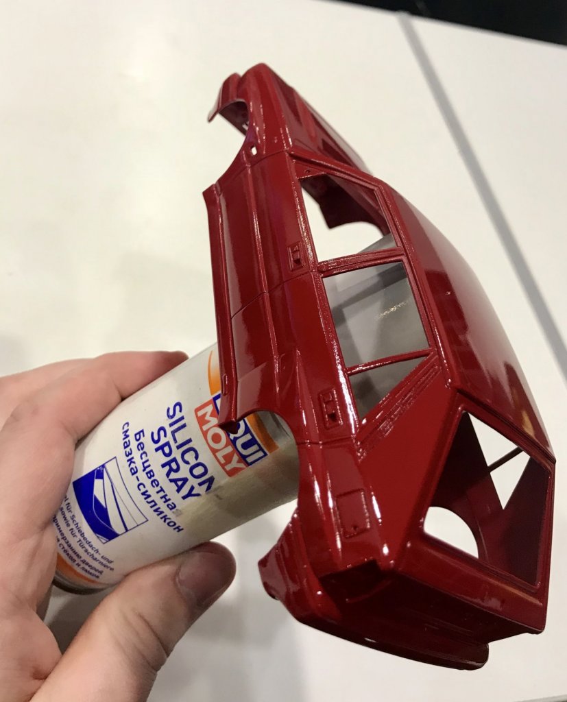

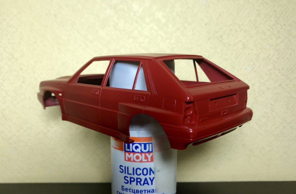

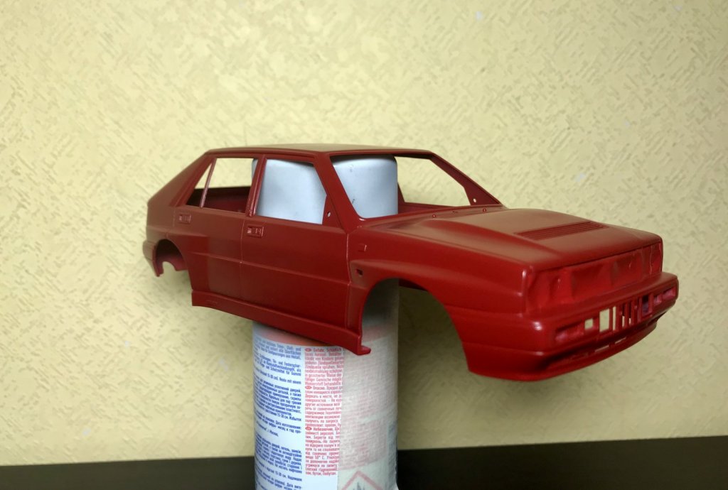

Популярный пост Kryptonyte 1281 Опубликовано 9 Apr 2018, 18:34:12 Автор Популярный пост Жалоба Поделиться Опубликовано 9 Apr 2018, 18:34:12 (изменено) И по Лянче тоже есть прогресс. Я вообще считаю, что если с кузовом модели не удалось добиться результата, то и собирать остальное не стоит. Вот почему всегда я делаю в первую очередь кузов. Срезал личинку замка на бензобаке, прорезал расшивку, поработал с задними фарами и передними габаритками. Передняя решетка и фары отлиты настолько хорошо, что я решил задуть это дело грунтом и спрятать под скотч, чтобы не залить краской или лаком. Потом задую матовым черным и оклею BMF, вырезал имитацию буксировочной проушины в заднем бампере, а так же вырезал поворотники в передних крыльях ( по этому поводу меня терзают сомнения). В остальном ни кузов, ни днище не доставило проблем, наоборот, это второй в моем личном рейтинге ( на первом месте BMW M3 от Beemax) по качеству отливки кита. Покрасил в оригинальный цвет Lancia Rosso Monza и задул в лак. так же буду заниматься салоном, пока сохнет лак. Изменено 9 Apr 2018, 18:35:25 пользователем Kryptonyte 13 Ссылка на сообщение Поделиться на другие сайты

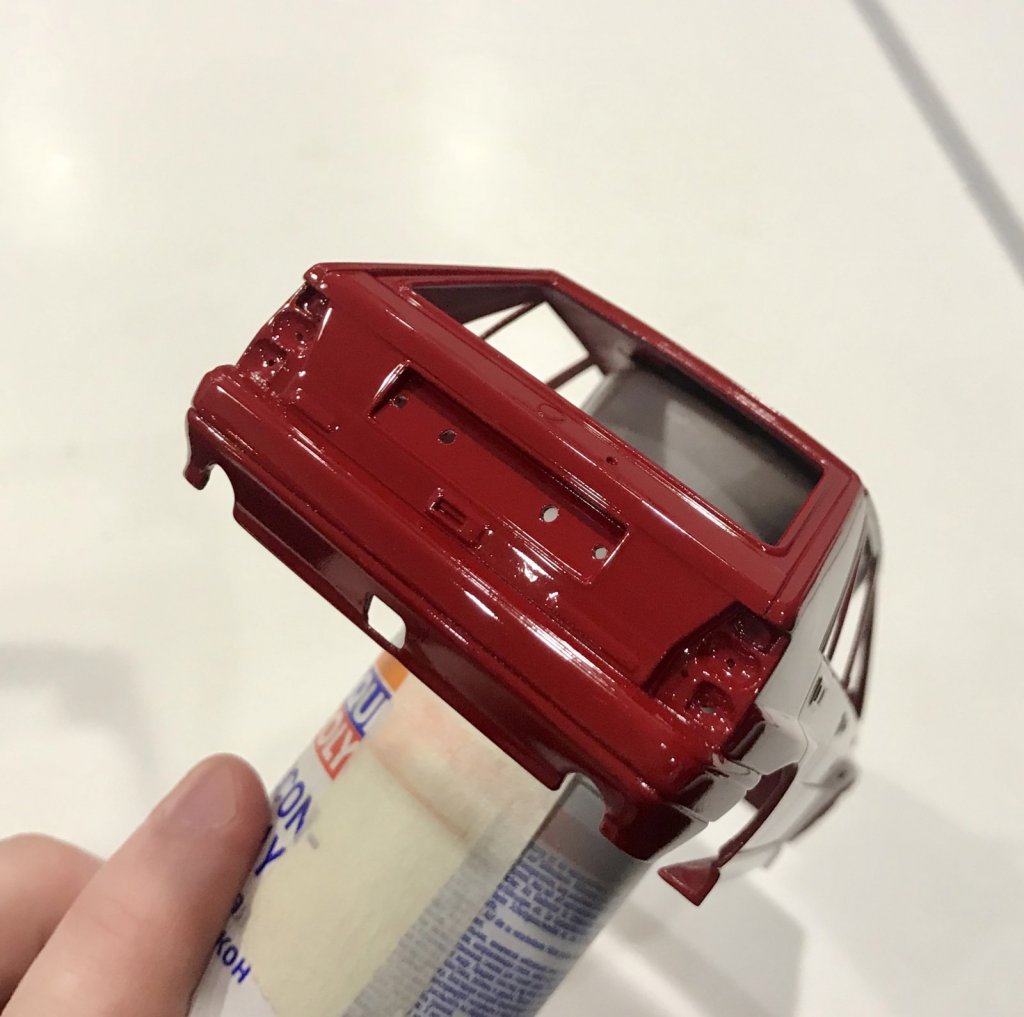

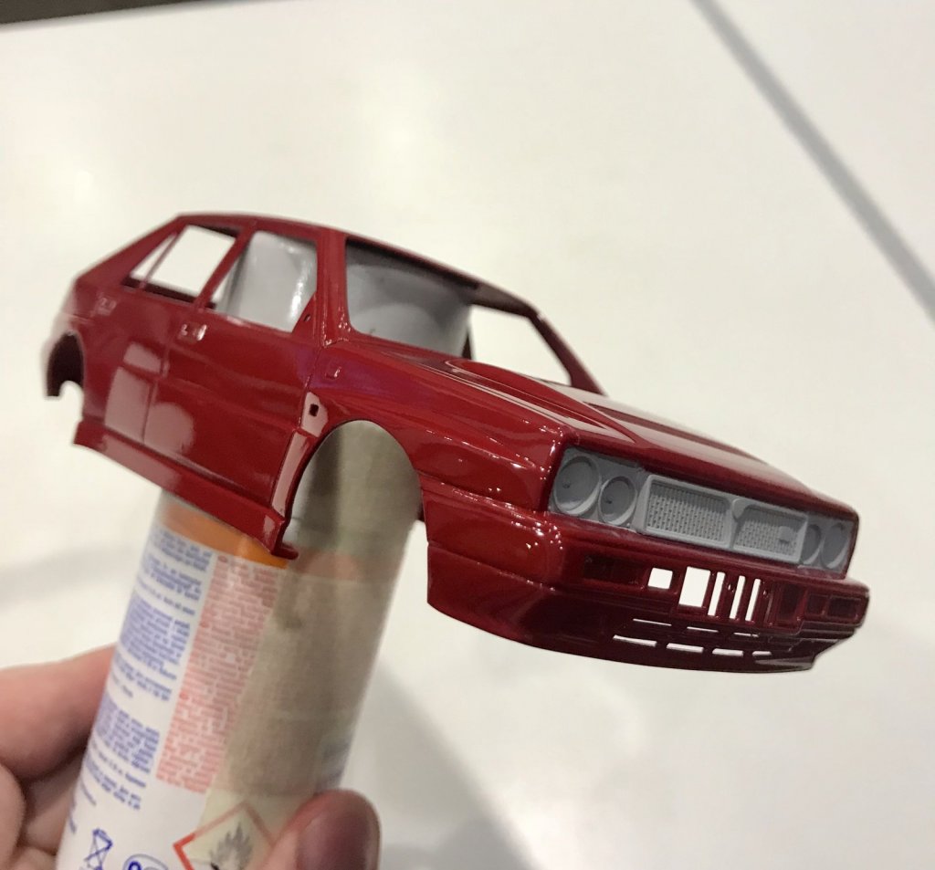

Kryptonyte 1281 Опубликовано 18 Apr 2018, 18:27:14 Автор Жалоба Поделиться Опубликовано 18 Apr 2018, 18:27:14 Дельта ушла в перекрас..... Ссылка на сообщение Поделиться на другие сайты
Максим_omsk 3490 Опубликовано 18 Apr 2018, 18:50:43 Жалоба Поделиться Опубликовано 18 Apr 2018, 18:50:43 @Kryptonyte Дим, ну е-мое... Жаль. Ссылка на сообщение Поделиться на другие сайты
Kryptonyte 1281 Опубликовано 18 Apr 2018, 19:13:54 Автор Жалоба Поделиться Опубликовано 18 Apr 2018, 19:13:54 22 минуты назад, Максим_omsk сказал: @Kryptonyte Дим, ну е-мое... Жаль. Не жаль, я перелил краску и лак( полировка сразу показала косяки. Делов-то) Дельта уже в грунте Ссылка на сообщение Поделиться на другие сайты
