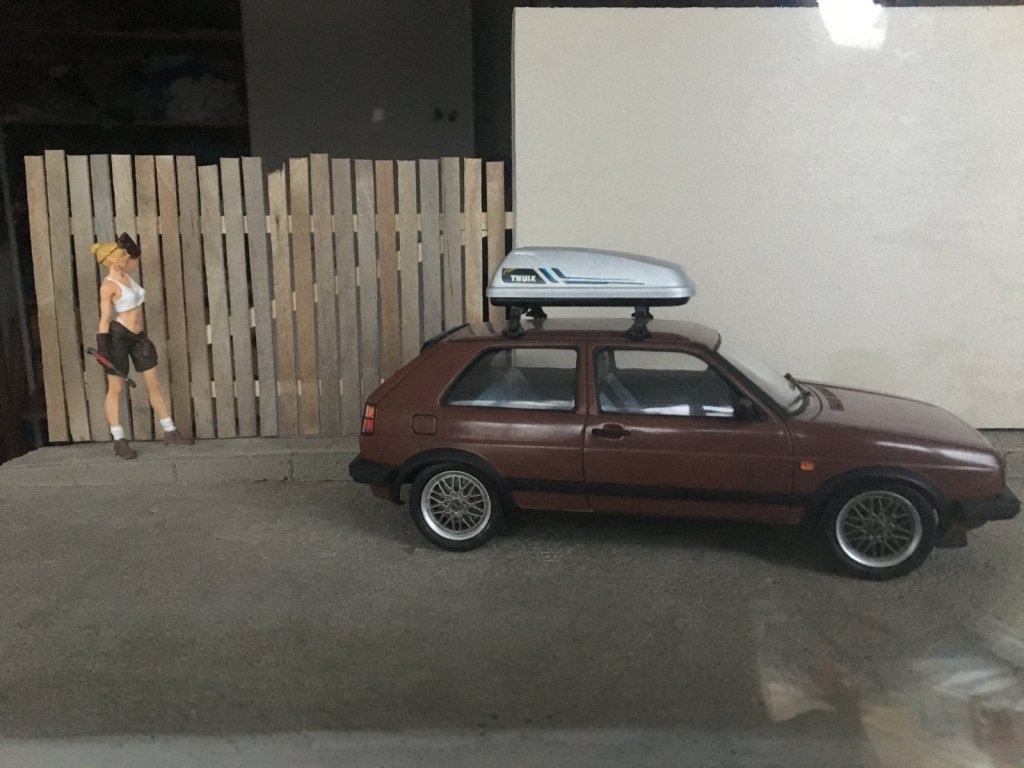

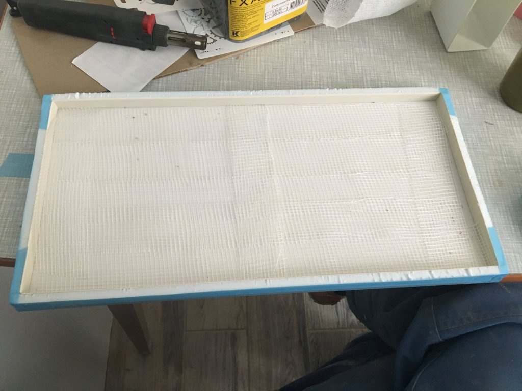

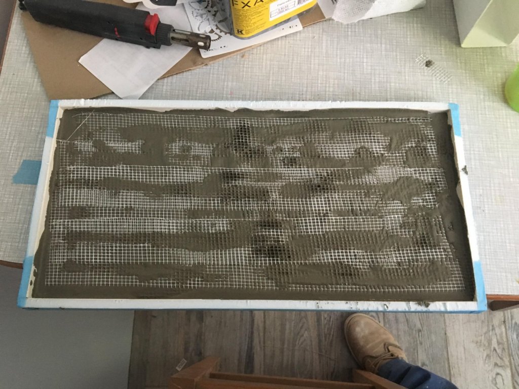

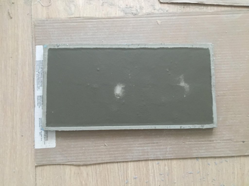

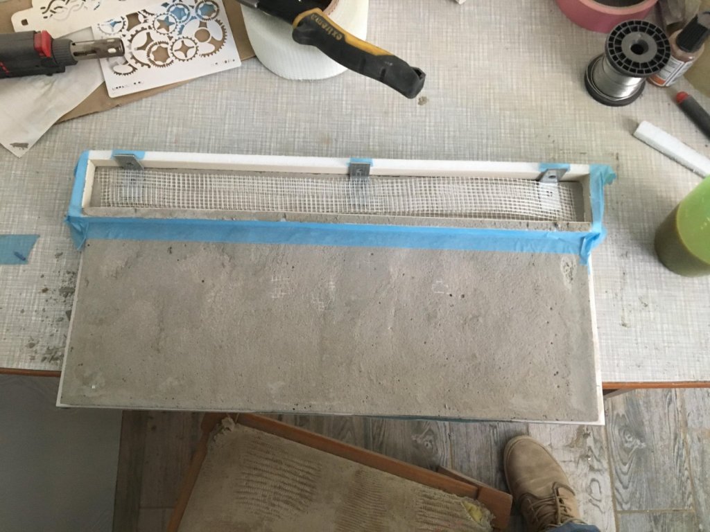

Популярный пост pozi.tiff 457 Опубликовано 13 Mar 2018, 18:17:18 Популярный пост Жалоба Поделиться Опубликовано 13 Mar 2018, 18:17:18 Нашло на меня вдохновение и немного зависти... @Max4x4 начал строить такой шикарный гараж. В котором я упомянул о возможности сделать пол из плиточного клея, и даже предлагал сделать тесть отливку... И как то все это у меня в голове закрутилось и понеслось.... Вообщем будет диорама, она же постамент для интерьерных фото. Тема такая - подворотня как в американских фильмах, темная такая, грязная.... Но обо всем по порядку. Берем лишнюю кафельную плитку (20*40см), и на глянцевой стороне обустраиваем опалубку, не забыв ее проармировать. Заливаем плиточный клей, консистенции питьевого йогурта, и еще армируем. Даем слою немного схватится. Заливаем еще плиточного клея, консистенции густой сметаны. и оставляем сохнуть Перед уходом я заметил что клей слишком быстро сохнет и начинается трещина. Исправил это накрыв отливку мокрым полотенцем. Через 3 дня снимаем опалубку и шлифуем поверхность лепестковым диском на болгарке, потому что на поверхности выступает "молочко" и поверхность получается достаточно гладкой. Добавляем опалубку для тратуара, армируем, и не забываем предусмотреть крепеж для стен. Достаем из загашника эксперимент прошлой зимы по старению древесины. Они так и задумывались для забора но диорама должна была быть деревенской.... Вообщем это палочки для размешивания кофе, которые месяц пролежали в уксусе с металлическими опилками. Они такого цвета на всю толщину древесины. Это будет забор. На фото он высоковат, потом я его укоротил. Тестовое фото на утюг при свете луны.... В правой части появится кирпичное здание. Добавится верезинг, мусор, вандализм..... 15 Ссылка на сообщение Поделиться на другие сайты
boxer 1034 Опубликовано 13 Mar 2018, 18:28:30 Жалоба Поделиться Опубликовано 13 Mar 2018, 18:28:30 Бордюры и забор очень понравились,.. лунки от пузырей в основании как-то будут скрываться? Ссылка на сообщение Поделиться на другие сайты
RBPencil 2653 Опубликовано 13 Mar 2018, 18:32:57 Жалоба Поделиться Опубликовано 13 Mar 2018, 18:32:57 Забор высоковат... Ссылка на сообщение Поделиться на другие сайты
pozi.tiff 457 Опубликовано 13 Mar 2018, 18:44:50 Автор Жалоба Поделиться Опубликовано 13 Mar 2018, 18:44:50 12 минут назад, boxer сказал: Бордюры и забор очень понравились,.. лунки от пузырей в основании как-то будут скрываться? там будут лужи) 8 минут назад, RBPencil сказал: Забор высоковат... я же написал что потом я его подпилил.... проснулся сегодня и меня озарило что забор в масштабе вышел чуть выше 3 метров))) Я вот думаю оставить бетонный цвет или затонировать потемнее? В принципе в Америке эксплуатируют бетонные дороги, но это чаще на хайвеях, в подворотне вряд ли бетон. Ссылка на сообщение Поделиться на другие сайты
Valeri 215 Опубликовано 13 Mar 2018, 18:47:02 Жалоба Поделиться Опубликовано 13 Mar 2018, 18:47:02 С закаулком что-то не то... Ссылка на сообщение Поделиться на другие сайты
pozi.tiff 457 Опубликовано 13 Mar 2018, 18:53:06 Автор Жалоба Поделиться Опубликовано 13 Mar 2018, 18:53:06 5 минут назад, Valeri сказал: С закаулком что-то не то... ? Ссылка на сообщение Поделиться на другие сайты

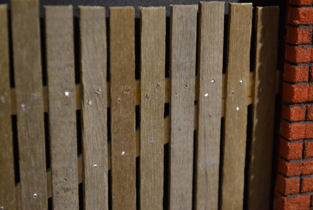

Wervolf 177 Опубликовано 13 Mar 2018, 19:04:54 Жалоба Поделиться Опубликовано 13 Mar 2018, 19:04:54 Это будет интересно! Тротуар кажется узким… В доски забора надо будет добавить гвоздиков. Ссылка на сообщение Поделиться на другие сайты
pozi.tiff 457 Опубликовано 13 Mar 2018, 19:28:07 Автор Жалоба Поделиться Опубликовано 13 Mar 2018, 19:28:07 17 минут назад, Wervolf сказал: Это будет интересно! Тротуар кажется узким… В доски забора надо будет добавить гвоздиков. Тротуаром я сознательно пожертвовал. Тротуары бывают разные (Утверждают что Филадельфия) Пожертвовал тратуаром для дороги. Все таки у нас тут форум про машины. Первым делом машины, ну люди, люди потом. Гвозди в забор планируются. Ссылка на сообщение Поделиться на другие сайты
RBPencil 2653 Опубликовано 13 Mar 2018, 19:35:59 Жалоба Поделиться Опубликовано 13 Mar 2018, 19:35:59 Высоковат после подпила, или это на фоне такой низкой машины так смотрится. я бы 0.5-0.7мм ещё убрал ИМХО. Цвет малость темнее надо... явно давно не мыли там улицу давно судя по забору)))) Ссылка на сообщение Поделиться на другие сайты
Wervolf 177 Опубликовано 13 Mar 2018, 19:40:32 Жалоба Поделиться Опубликовано 13 Mar 2018, 19:40:32 1 час назад, pozi.tiff сказал: Добавится верезинг, мусор, вандализм..... Ещё бы добавить мусорный ящик что на картинке выше… Ссылка на сообщение Поделиться на другие сайты
Tolibass 7403 Опубликовано 13 Mar 2018, 19:59:51 Жалоба Поделиться Опубликовано 13 Mar 2018, 19:59:51 (изменено) Никита, класс, мне нравится. Буду с нетерпением ждать продолжения. Только описывай процесс создания более подробно, пожалуйста. Как бардюры делались? там тоже клей для плитки? Изменено 13 Mar 2018, 20:03:58 пользователем Tolibass Ссылка на сообщение Поделиться на другие сайты

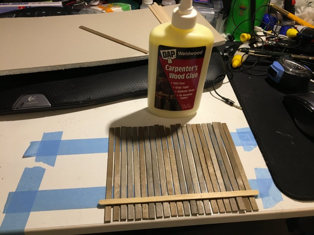

Популярный пост pozi.tiff 457 Опубликовано 14 Mar 2018, 04:14:54 Автор Популярный пост Жалоба Поделиться Опубликовано 14 Mar 2018, 04:14:54 8 часов назад, Tolibass сказал: Как бардюры делались? там тоже клей для плитки? Верхнюю продольную линию прочертил ножом по слегка схватившемуся раствору, поперечные линии сразу после снятия опалубки, так же ножом. 8 часов назад, RBPencil сказал: Высоковат после подпила, или это на фоне такой низкой машины так смотрится. я бы 0.5-0.7мм ещё убрал ИМХО. Цвет малость темнее надо... явно давно не мыли там улицу давно судя по забору)))) На фото ещё не подпиленный. 8 часов назад, valek сказал: Хорошая тема! Реализация сложновата на мой взгляд, но посмотреть интересно очень Ни чего сложного если параллельно класть плитку в ванной. Основание сделано в перекурах)) 7 часов назад, 08600 сказал: @pozi.tiff отличное начало, интересная тема. Вдохновиться грязными и живыми зданиями, можно по работам Джошуа Смита. Спасибо за ссылку! Вот тебе ответная. 8 часов назад, RBPencil сказал: Высоковат после подпила, или это на фоне такой низкой машины так смотрится. я бы 0.5-0.7мм ещё убрал ИМХО. Цвет малость темнее надо... явно давно не мыли там улицу давно судя по забору)))) Вот, свежее утреннее фото: 7 Ссылка на сообщение Поделиться на другие сайты

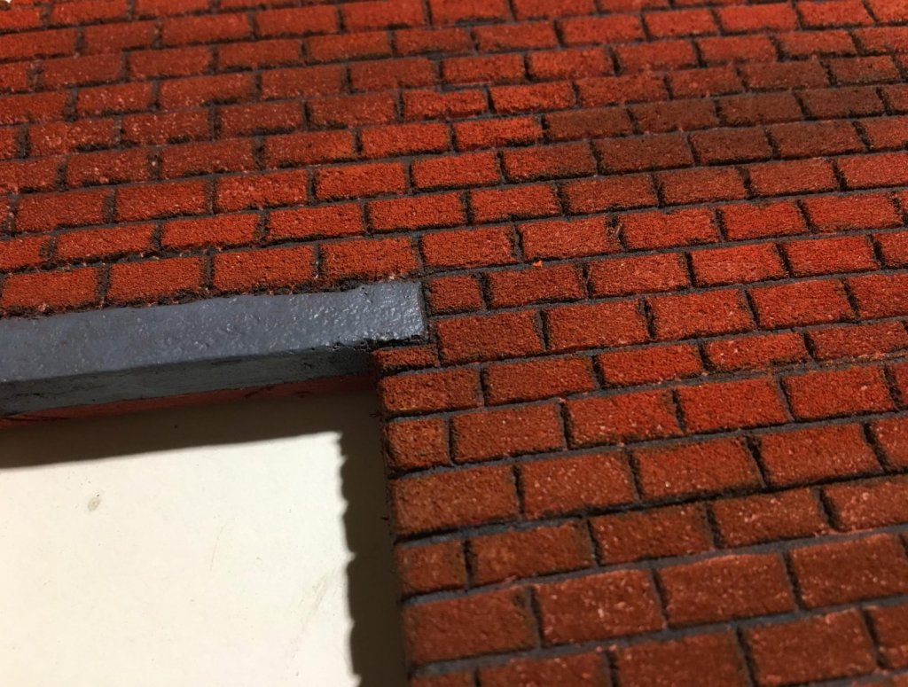

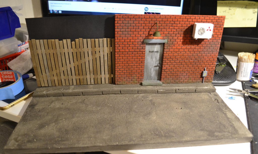

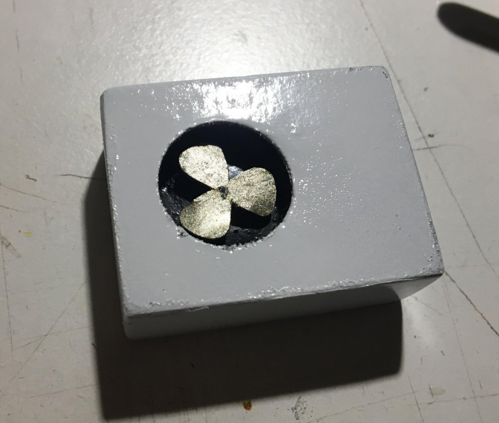

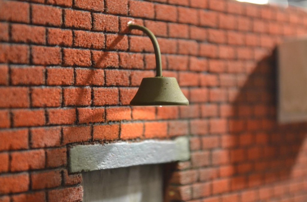

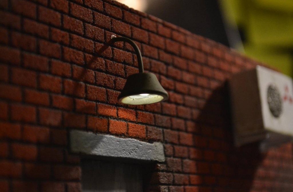

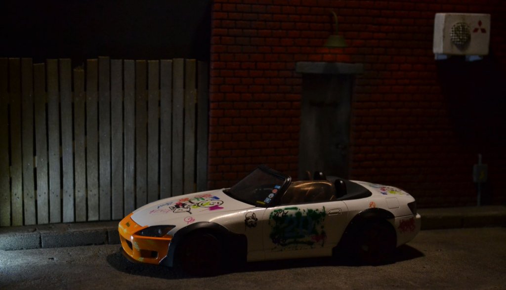

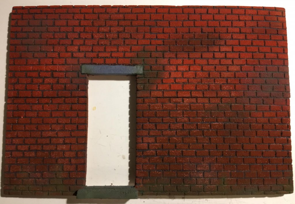

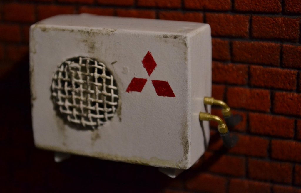

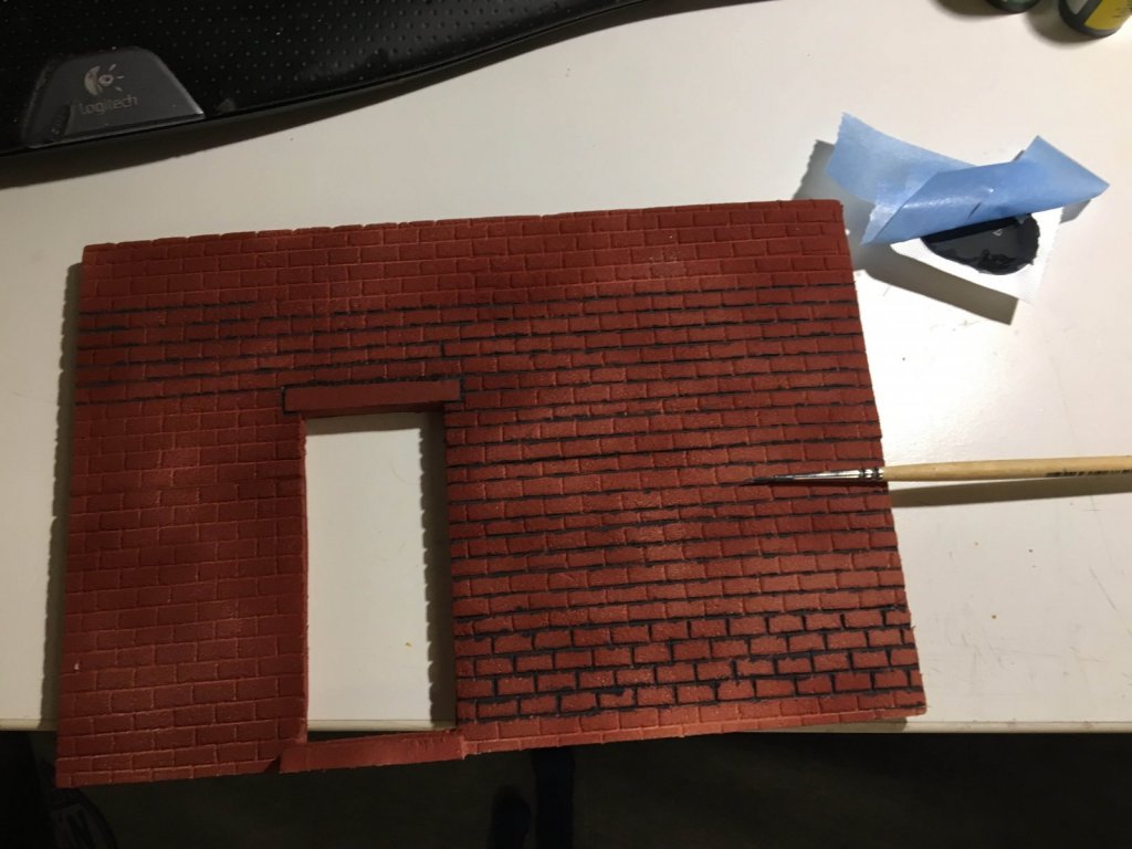

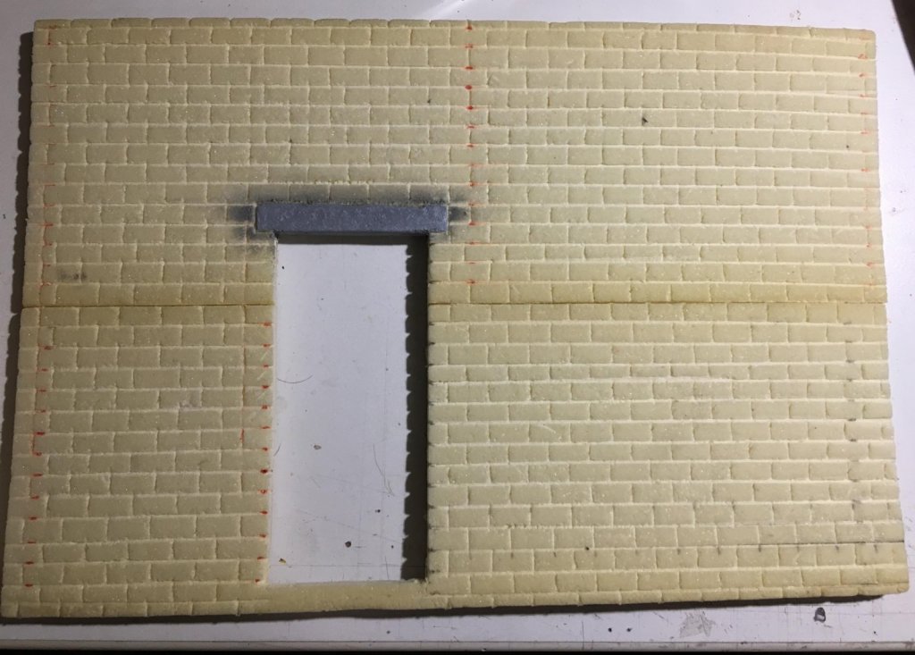

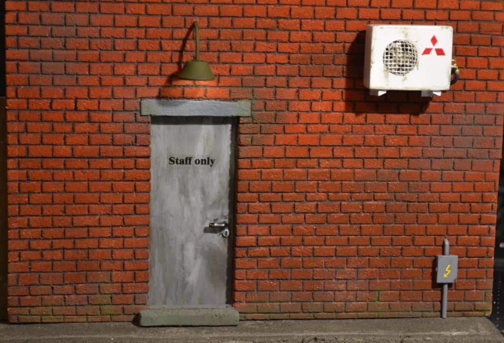

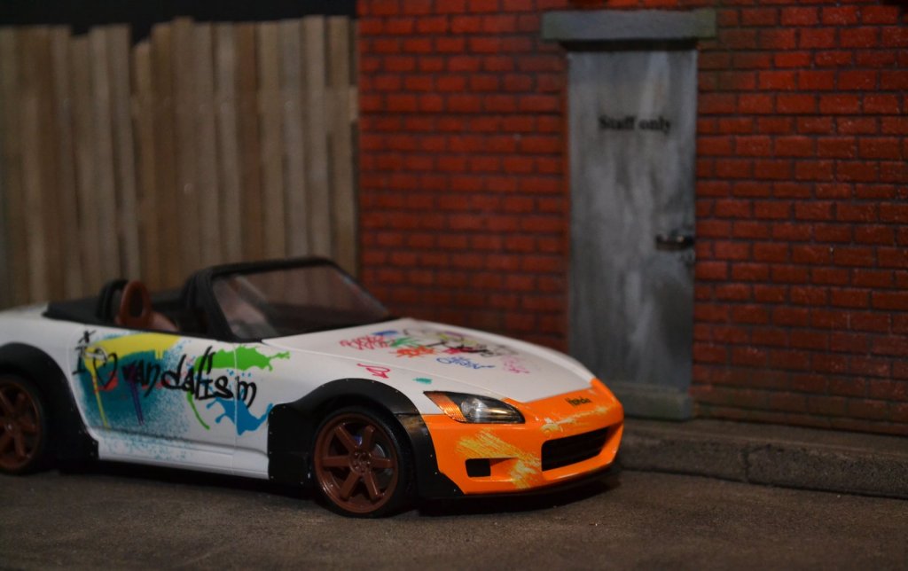

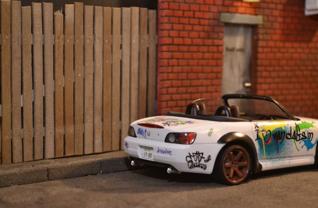

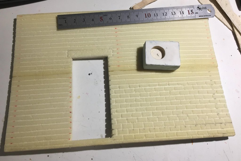

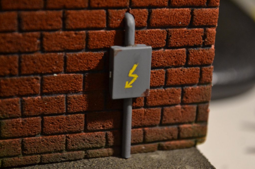

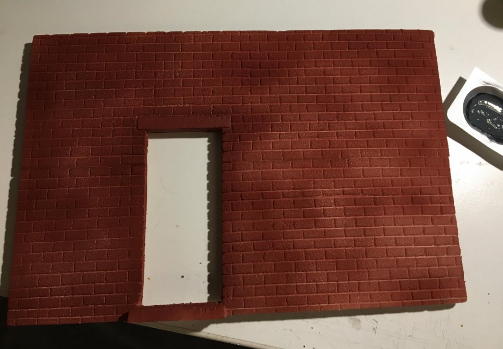

Популярный пост pozi.tiff 457 Опубликовано 30 Dec 2018, 17:23:36 Автор Популярный пост Жалоба Поделиться Опубликовано 30 Dec 2018, 17:23:36 (изменено) Прошло полгода... Были дела, не было вдохновения... И главное были трудности с реализацией кирпичной стены. Пробовал вырезать на картоне расшивку, фрезеровать на пластике, фанере.... все не то! Уже собирался напечатать ее на 3Д принтере, но не было времени и вдохновения ее отрисовать в 3Д редакторе. И неожиданно на глаза попались обрезки художественного пенокартона, которые лежали лет 10. Снял верхний слой картона, и обнаружил правильную пену. В меру жесткая, в меру мягкая и имеющую текстуру отличную от гладкой. Ребром железной линейки продавливал горизонтальные линии, а потом модельным шпателем давил горизонтальные. Из обрезков пенокартона слепил внешний блок кондиционера. Перемычку надо дверью зашпаклевал для ровной фактуры. Загрунтовал грунтом АК rust, отлично подошел по цвету. Достал старые запасы красок Звезда и ей выделил швы, и красными и коричневыми оттенками с помощью тампона (поролон имею ввиду) делаем стену живой, смывки АК с аера. Промежуточная стадия кондиционера: Дальше работу я не документировал, так что сразу к результату. Забор обзавелся гвоздями, пока не придумал как бы их окислить что бы они стали ржавыми и дали подтеки. И пробные фотографии на скорую руку без выставления света и на открытой диафрагме. И на 98% доделанный другой проект, итоги по которому подведу на праздниках. Изменено 30 Dec 2018, 18:02:20 пользователем pozi.tiff 20 Ссылка на сообщение Поделиться на другие сайты
cuba_13 3601 Опубликовано 30 Dec 2018, 18:35:30 Жалоба Поделиться Опубликовано 30 Dec 2018, 18:35:30 Блин, огонь!!! Только, вот, на лампе освещения не хватает ржавчины и грязи, она выбивается))). Ссылка на сообщение Поделиться на другие сайты
pozi.tiff 457 Опубликовано 30 Dec 2018, 19:21:21 Автор Жалоба Поделиться Опубликовано 30 Dec 2018, 19:21:21 Ни когда не поздно доделать. Ссылка на сообщение Поделиться на другие сайты
