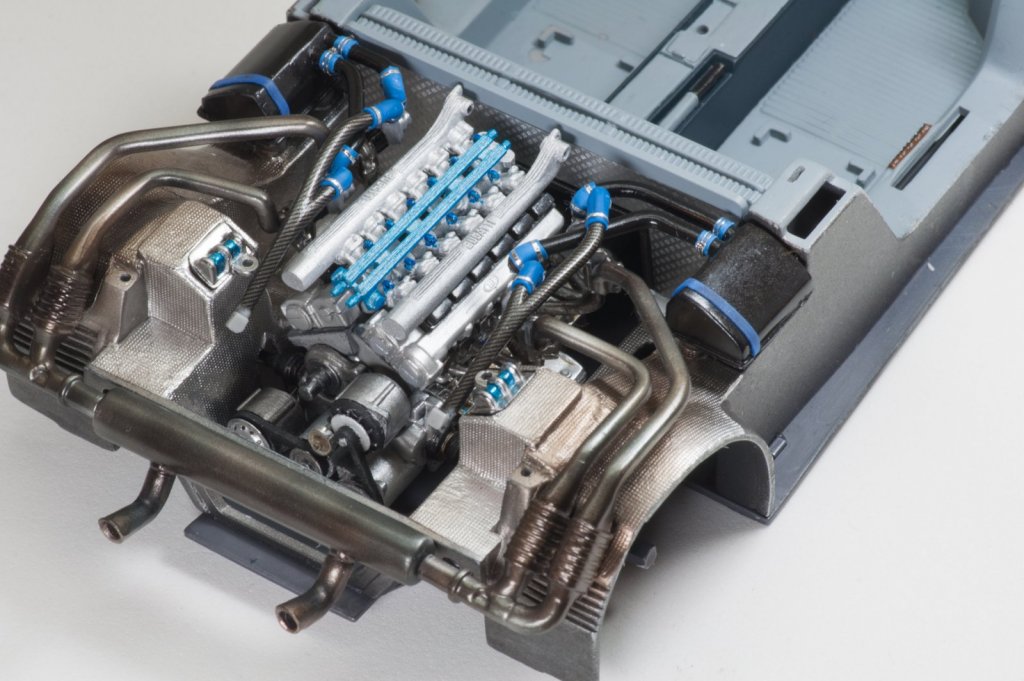

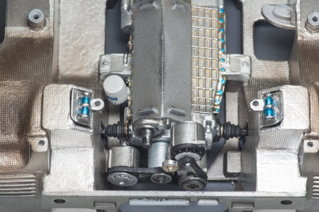

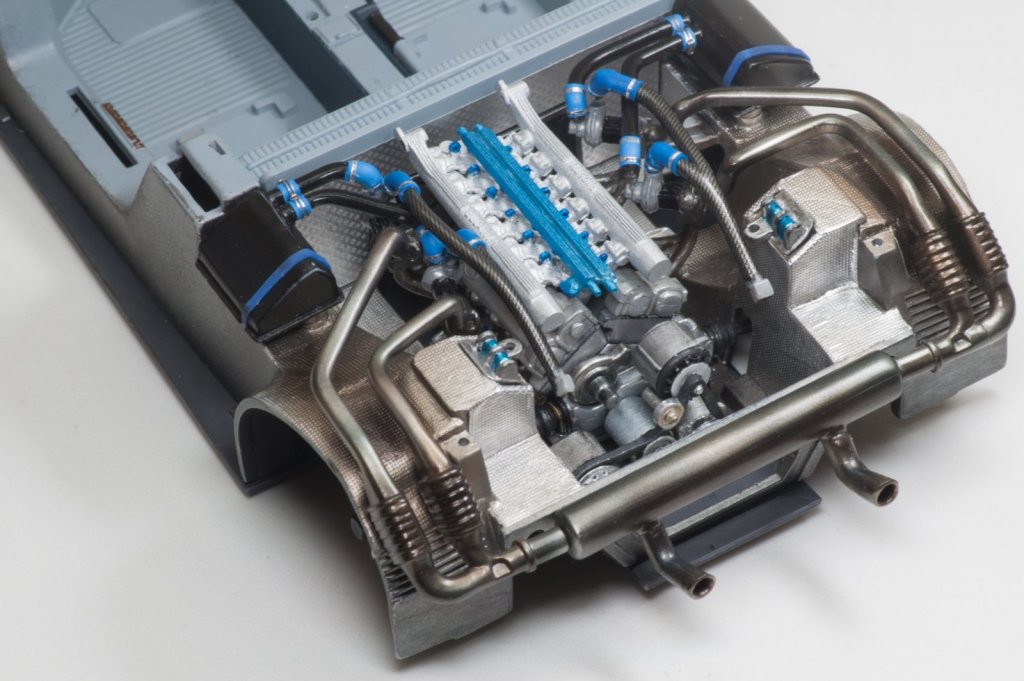

PETERSON 10156 Опубликовано 4 Jun 2018, 08:03:51 Жалоба Поделиться Опубликовано 4 Jun 2018, 08:03:51 Да, жаль, конечно. Но ничего страшного. Готовые компоненты смотрятся просто шикарно! Хочу задать вопрос. Почему на синих патрубках по одному хомуту? Ссылка на сообщение Поделиться на другие сайты

Idontlikebroccoli 1657 Опубликовано 5 Jun 2018, 10:11:04 Жалоба Поделиться Опубликовано 5 Jun 2018, 10:11:04 В 04.06.2018 в 15:03, PETERSON сказал: Почему на синих патрубках по одному хомуту? Ничто не скроется от зоркого глаза Михаила! 1 Ссылка на сообщение Поделиться на другие сайты

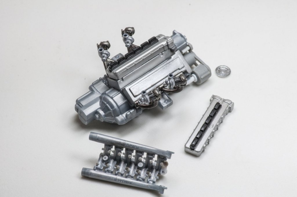

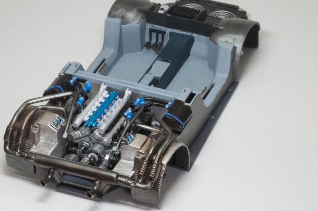

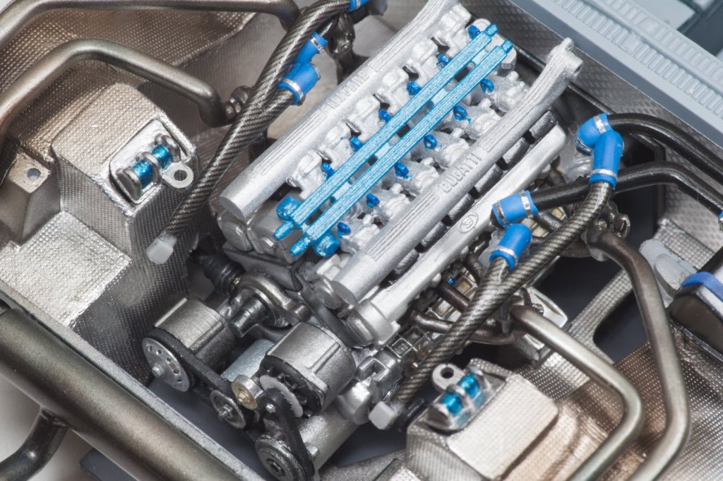

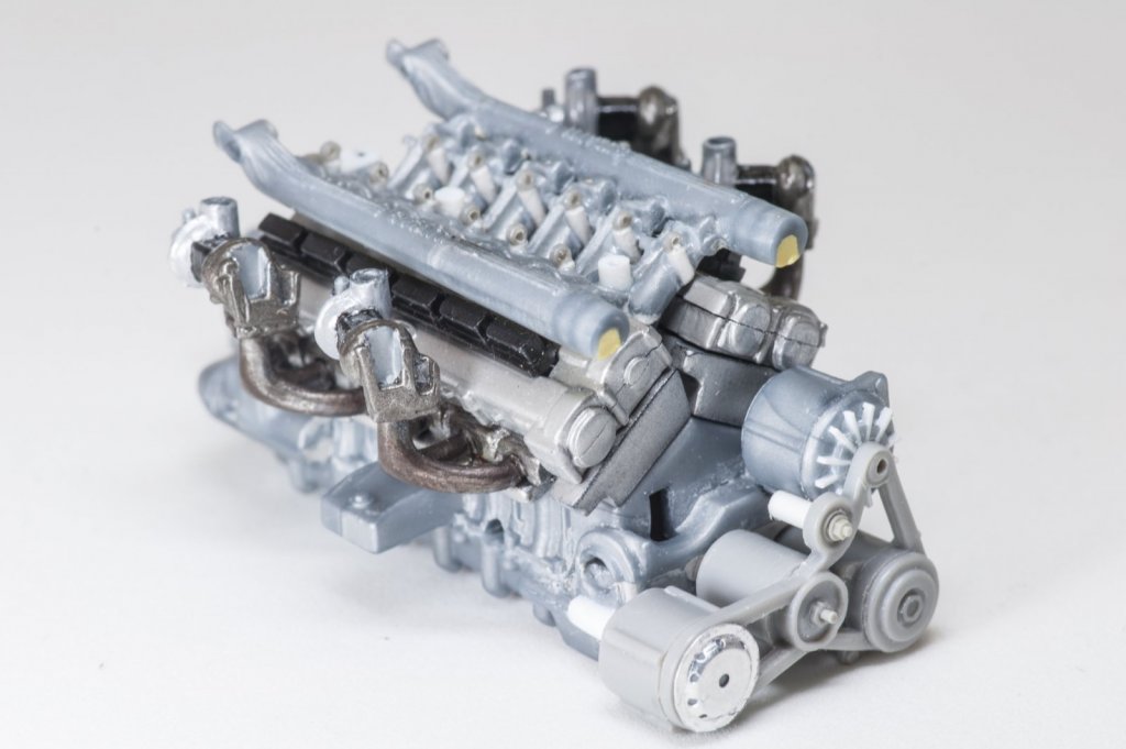

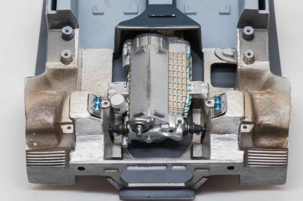

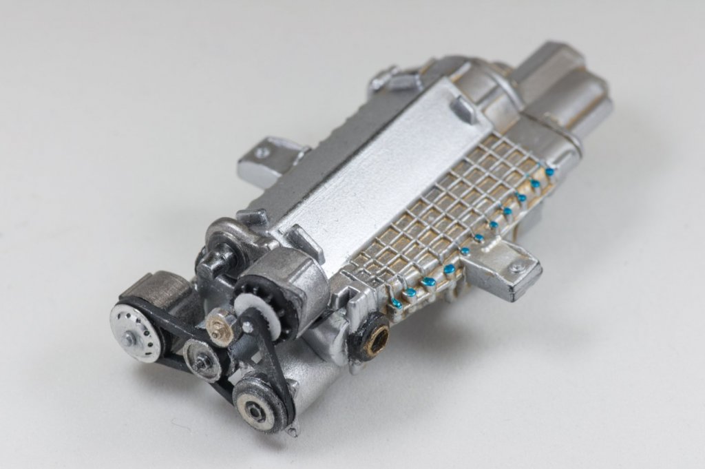

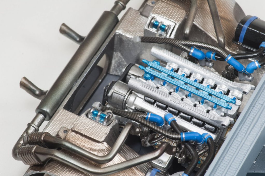

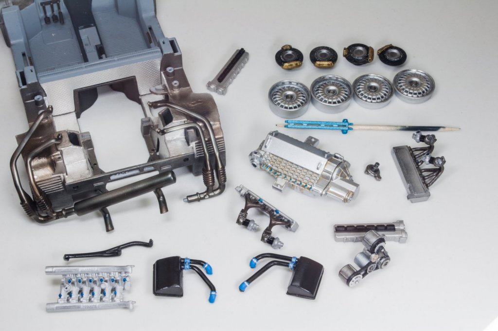

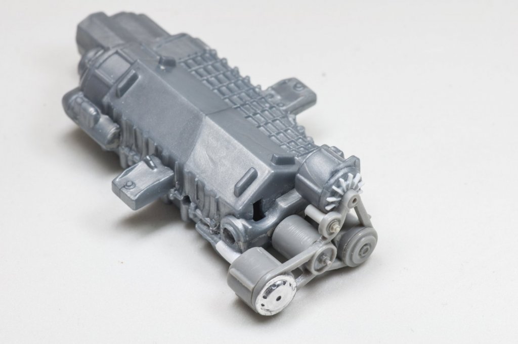

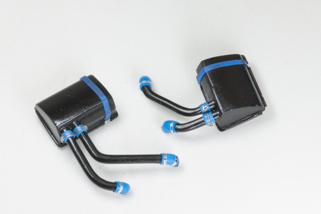

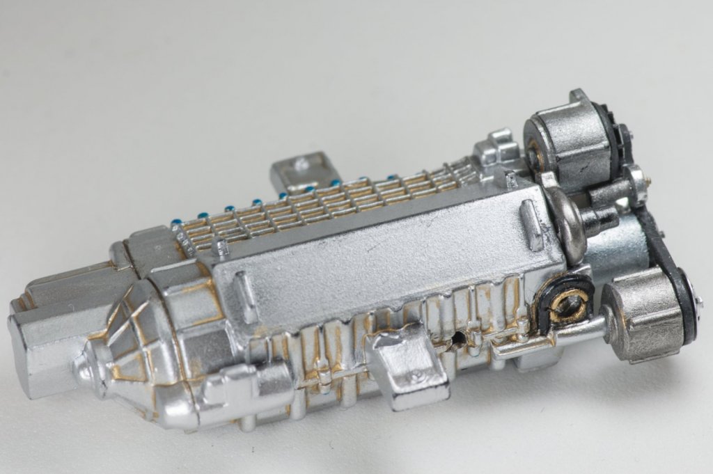

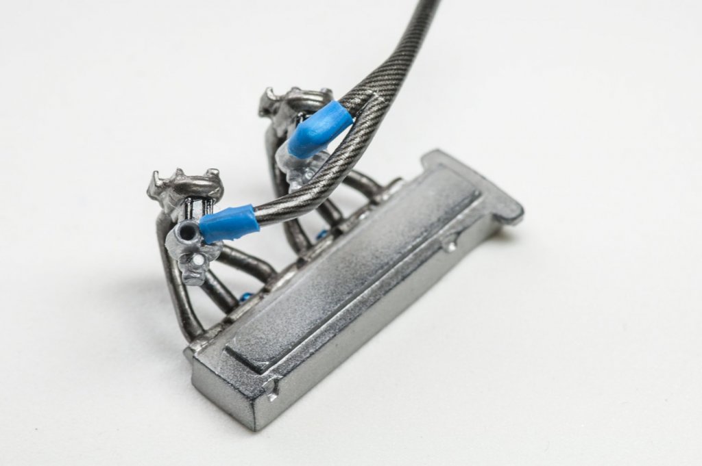

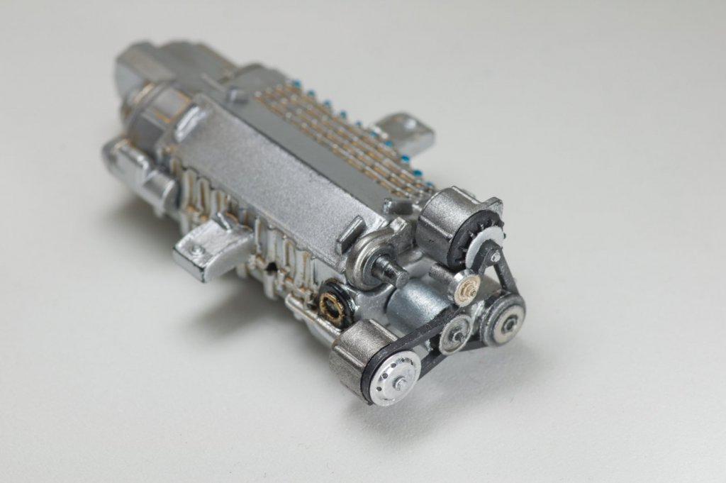

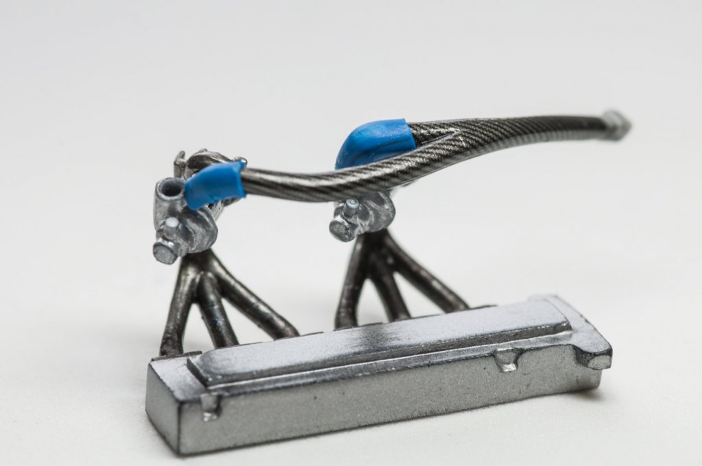

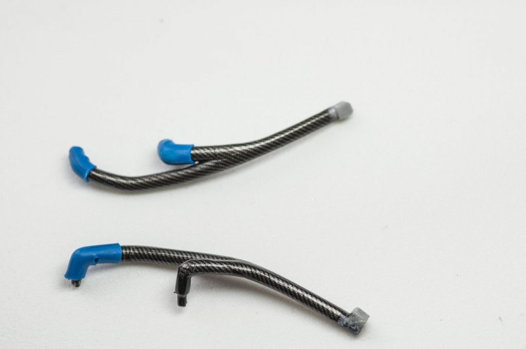

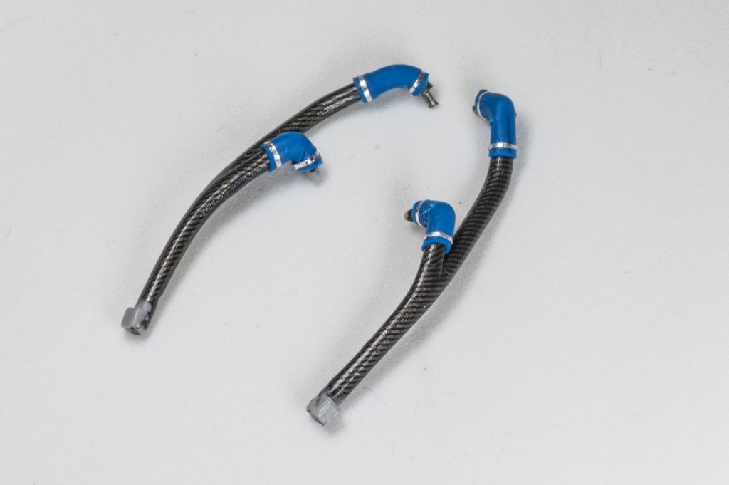

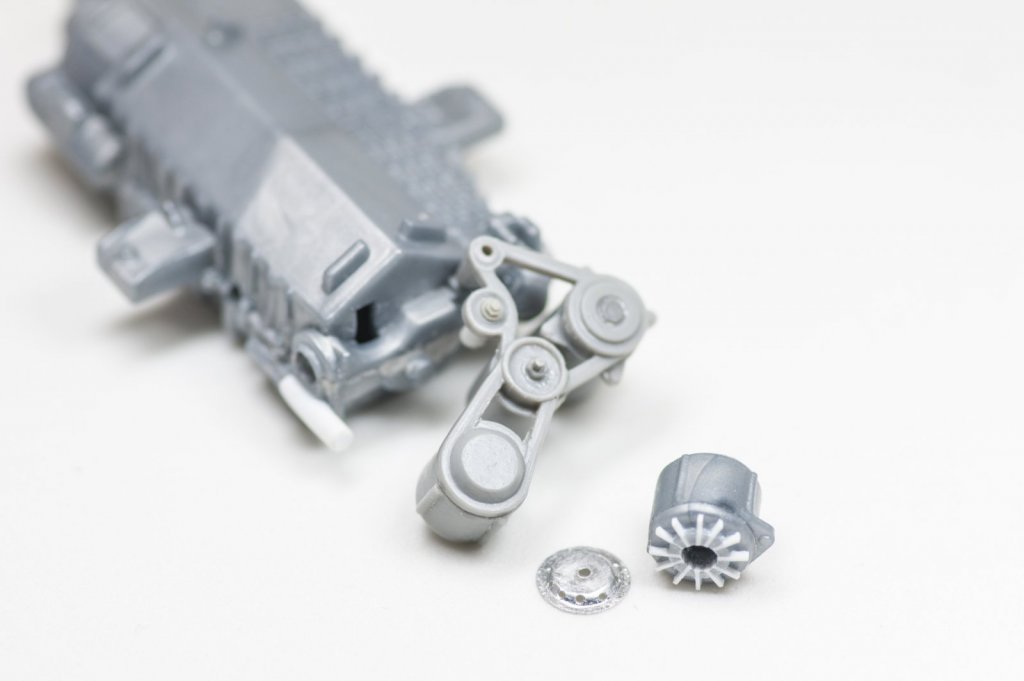

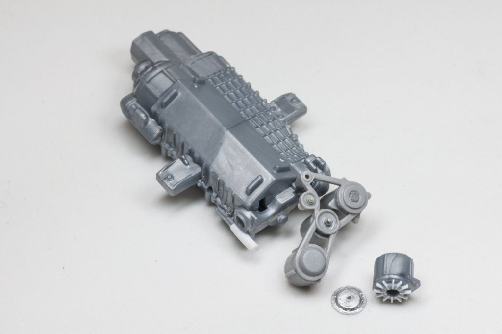

Популярный пост AZz 1635 Опубликовано 9 Jun 2018, 23:08:50 Автор Популярный пост Жалоба Поделиться Опубликовано 9 Jun 2018, 23:08:50 (изменено) Спасибо за поддержку, коллеги! Самому обидно, что не успеваю финишировать, но за последний месяц было слишком много разъездов и все выходные мимо моделизма. А главный вывод - нефиг брать на конкурсы Revell в полторы сотни деталей ) Ладно, у меня еще полчаса до завершения конкурса, успею обновление запилить... погнали! Двигатель. Желания кардинально переделывать навесное так и не появилось, просто немного оживил болтиками. Ну и без примерки никак Дальше почти неделю все нудно и кропотливо выкрашивалось в десяток разных металликов @PETERSON Миша, все хомуты на месте, то был промежуточный вариант Решил сделать верхние патрубки карбоновыми. Такой вариант часто встречается на фотографиях прототипа. С огрызками карбона справился неплохо, а вот дальше чуть не запорол все хомутами из термоусадки. Один из патрубков перегрел феном и его повело. Пытался выгибать обратно, но получилась полная лажа. Это фиаско, братан! Пришлось обрезать, наращивать тянутым литником и скрывать место стыка хомутом. Получилось более-менее нормально, но лишних пару часов и куча нервов обменяны на ценный опыт. Поскольку Бугатти у нас штучка горячая, пытался изобразить следы "ожогов" от выхлопных труб. После приклеивания ванны салона к днищу начал запихивать детальки на место. Вы же помните, что задние колеса утапливались глубже? Так вот, установить приводы и блок двигателя при собранной подвеске - тот еще геморой. В моем случае валы приводов нужно было подрезать и не промахнуться. Не стал даже приклеивать, и так держатся отлично. Не самый приятный момент в сборке. Ну и дальше "по инструкции"... Радиатор и вентиляторы - чистая импровизация. Заказал и жду патрубки, чтобы завершить конструкцию. Продолжение следует... Изменено 9 Jun 2018, 23:12:41 пользователем AZz 18 Ссылка на сообщение Поделиться на другие сайты
4auka 2808 Опубликовано 10 Jun 2018, 03:50:55 Жалоба Поделиться Опубликовано 10 Jun 2018, 03:50:55 Из ревелла сделать такой космический моторный - высшей ив пилотаж конечно. Да какой бы то ни был производитель из отношений к мелочам - все выглядит просто «Адово»!(с положительной точки зрения). Глаз не оторвать от красоты! 1 Ссылка на сообщение Поделиться на другие сайты
PETERSON 10156 Опубликовано 10 Jun 2018, 13:58:01 Жалоба Поделиться Опубликовано 10 Jun 2018, 13:58:01 14 часов назад, AZz сказал: пытался изобразить следы "ожогов" от выхлопных труб. Алюминий, сколько его ни жги, всегда остаётся белым. Он в этих местах лишь загрязняется со временем. И ещё я заметил, что на коротких патрубках ты поставил по одному хомуту, тогда как в живую там стоит по два. 122_Bugatti_EB110.jpg.6f476a46d8f6b9bd651bf6c0f732d37f by Mikhail Petrenko, on Flickr bok_4644 by Mikhail Petrenko, on Flickr Ссылка на сообщение Поделиться на другие сайты
