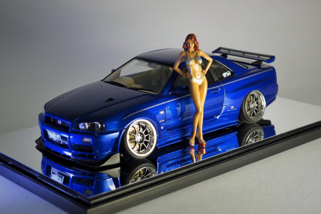

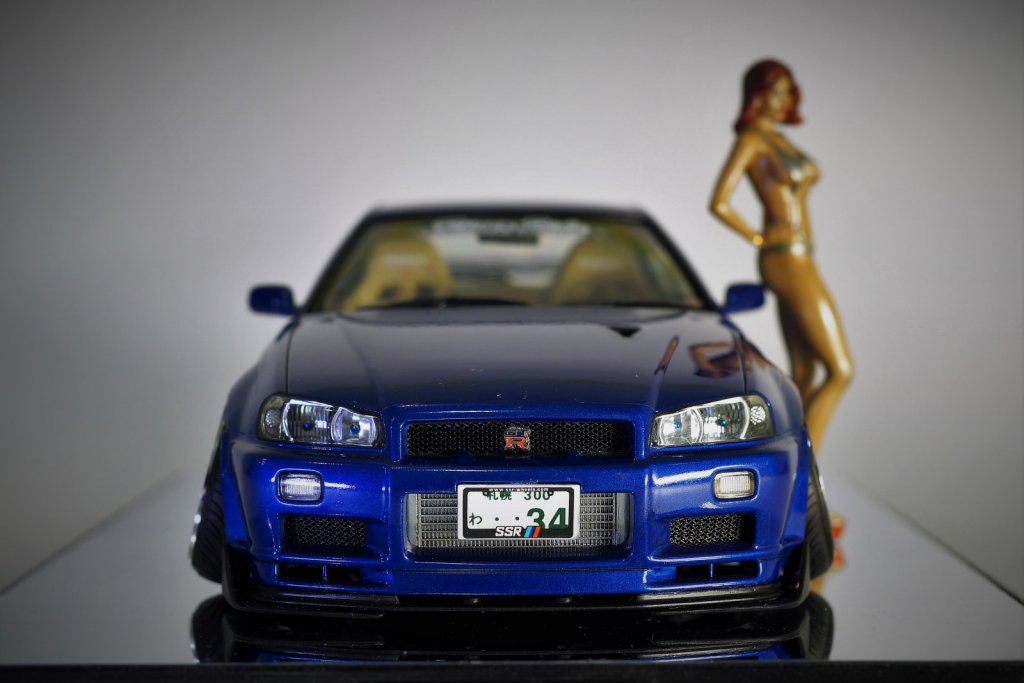

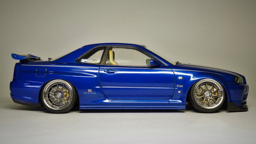

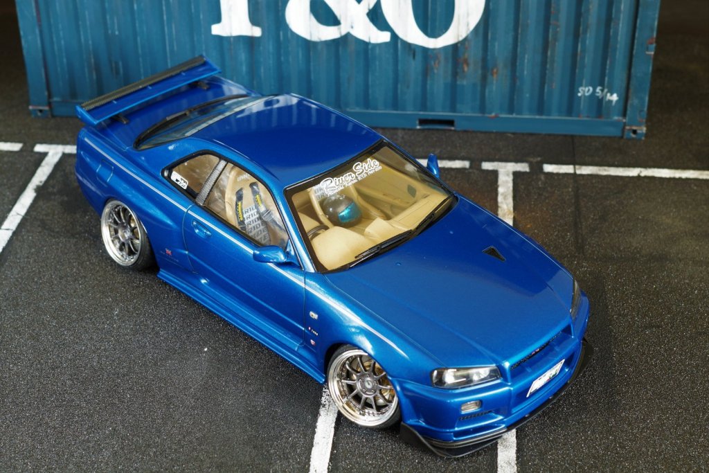

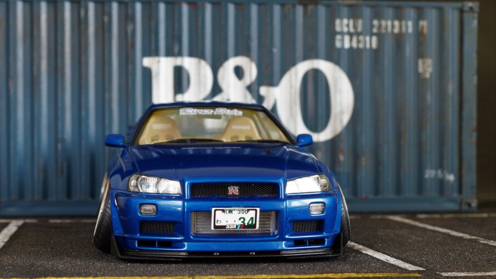

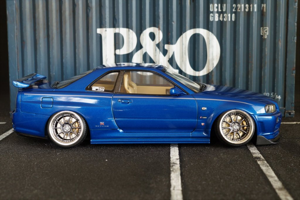

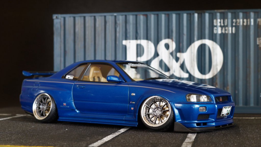

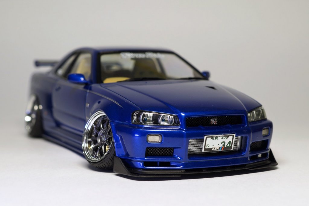

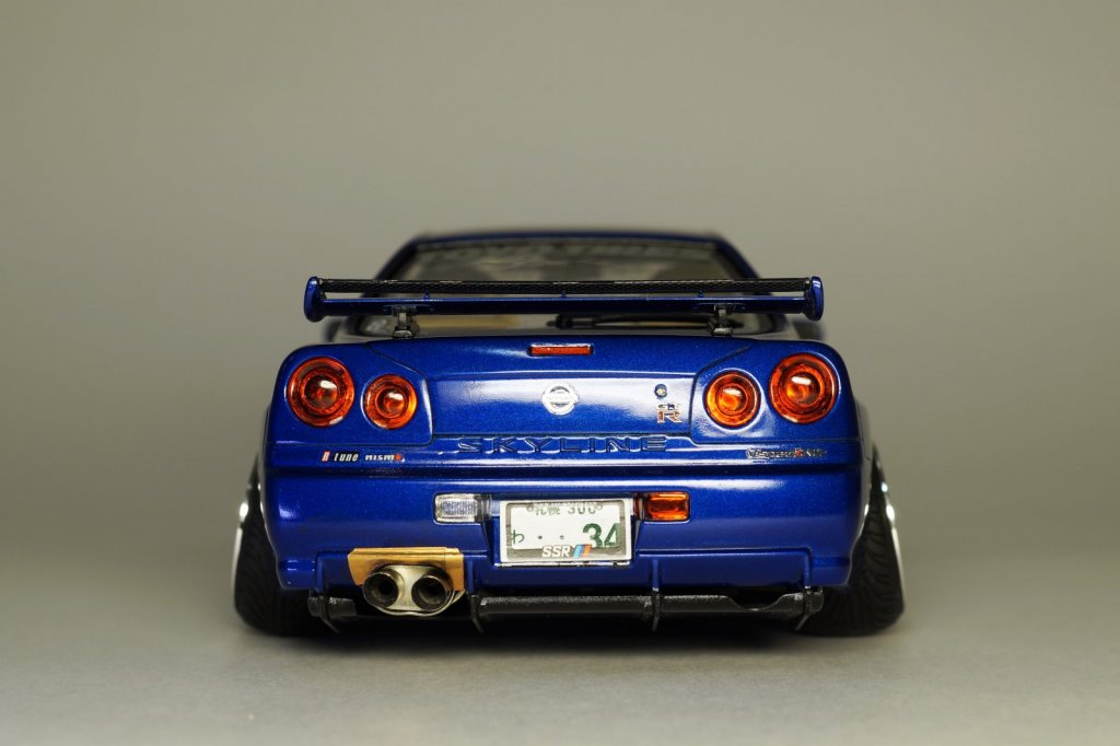

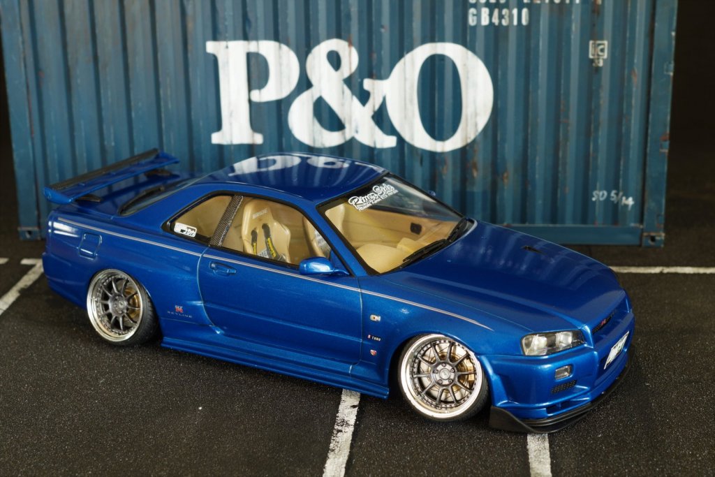

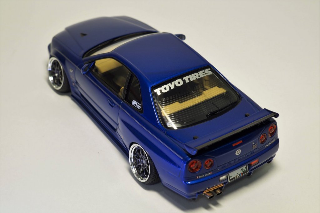

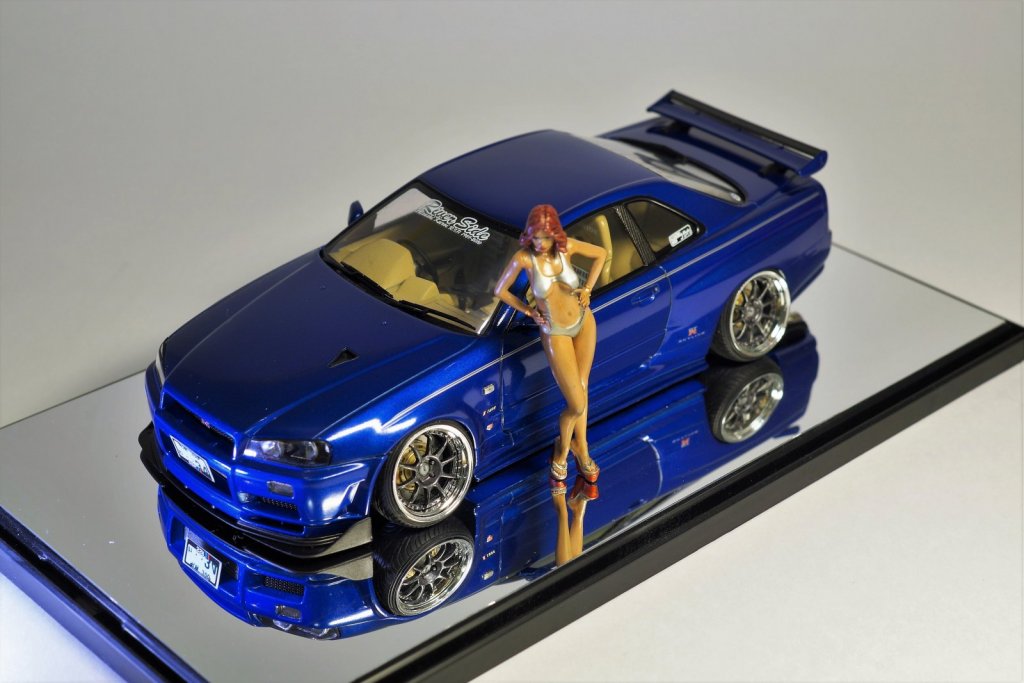

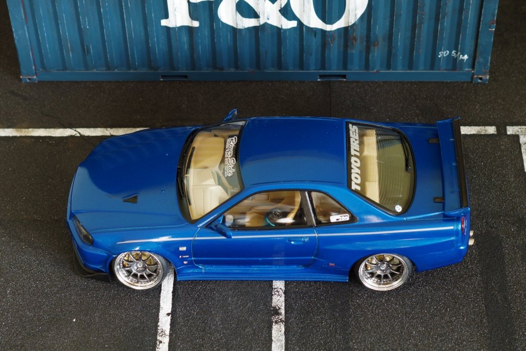

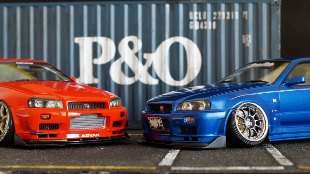

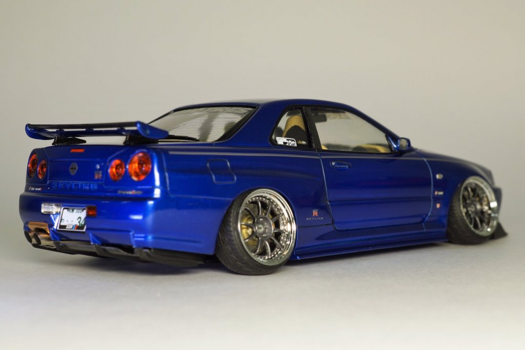

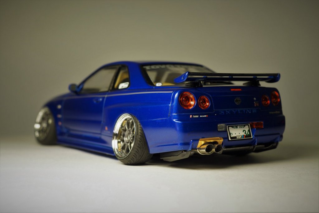

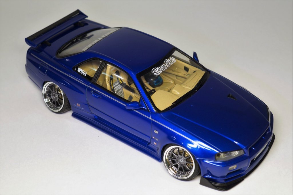

Популярный пост Idontlikebroccoli 1657 Опубликовано 14 Mar 2018, 09:30:45 Популярный пост Жалоба Поделиться Опубликовано 14 Mar 2018, 09:30:45 Привет, друзья!Начну понемногу знакомить вас с моими готовыми моделями.В эти восьмимартовские выходные осваивал для себя технику проведения фотосессий моделей, чего раньше никогда не делал.Потренировался на Авентадоре и немного поснимал свои готовые модели.На части фотографий, как вы понимаете, использована асфальтовая площадка, описанная мной в последней главе ВИПа Авентадора,а так же давно уже построенный морской контейнер от Италери.Сегодня вашему вниманию представляю Скайлайн GT-R R34 от Тамии.Я очень люблю этот Скалик, потому что он вернул меня в моделизм, а строился он в два захода:В далеком 2008 году, после более четырехлетнего перерыва в моделизме купил я себе этот кит. Собирал его из коробки с минимальным набором допов, постепенно вспоминая свой модельный опыт. Не все получалось гладко, например, я сильно залил стыки заднего бампера и кузова модельным клеем,между ними практически съелась граница и немного деформировалась поверхность задних крыльев.На тот момент техники восстановления поверхности и расшивки были мне не очень знакомы, поэтому эти косяки остались на память)))Так же на этой модели впервые для себя применил технику полировки краски и лака. Итоговый результат тогда мне очень понравился.Сейчас понимаю, что не все гладко (в прямом и переносном смысле), тем не менее, закончив постройку я получил мощный "приход" и заряд кайфа,которые в итоге возродили мою страсть к моделизму.Итак, что было сделано в 2008 году:Кузов окрашен тамиевским Mica Blue TS-50, лак TS-13. Использовались допы: набор травления от Тамии (сетки воздухозаборников, тормозные диски), тамиевский набор Nismo (увеличенные тормозные диски, боковые пороги), металлическая банка выхлопа от Фуджими, теплозащита над выхлопом (самоклеящеяся фольга), шильдики впереди и сзади - металстикеры от ХД, личинки замков в дверях и багажнике высверлены, туда вставлены кусочки канцелярских скрепок (в двери диаметром 0,8 мм, в багажник 1 мм), стойки крыши получили карбоновые накладки, во всей оптике (кроме передних фар) под стеклом отражатели из фольги.Кстати, небольшой лайфхак как сделать отражатели для 4-х круглых стоп-сигналов: Берете хромовую фольгу (например во многих наборах седанов от Аошимы идет такая), берете канцелярский дырокол, снимаете с него нижнее донышко, высыпаете бумажные кругляшки и пробиваете фольгу.Бац, бац, бац, бац! И у вас идеальной формы отражатели стоп-сигналов.Бонус лайфхака: эти отражатели так же подходят по форме для 32-го и 33-го кузова! Продолжаем: после завершения постройки Скалик на долго поселился на полке...Но все следующие мои модели подвергались запилам подвески и "ложились на брюхо". И вот в какой-то момент этот Скалик стали окружать одни пузотёрки, на фоне которых он стал казаться мне лифтованным джипом! Наконец, я устал мириться с таким положением дел и пару лет назад его еще раз немного допилил.По легенде Скалик попал в руки к новому хозяину - сумасбродному японскому любителю тюнинга, который переработал ее "по себя".Вторая часть запилов: изменен клиренс и угол развала колес (согласен, развал колес выглядит спорно, но на момент переделки мне хотелось именно такого злого развала. Сейчас бы такой делать не стал, но переделывать Скалика в третий раз уже не буду), нисмовские LM GT4 уступили место новым дискам - SSR Professor SP5, добавлены сплиттеры по бокам переднего бампера (сточенные до удобоваримой толщины сплиттеры из не помню какого набора Аошимы), штатные стойки заднего спойлера заменены на тюнячие низенькие. Гэтэр получил именные номера на травленых табличках, полоски по бокам кузова, и декали на стеклах (от Леши опера).И самое главное, японский любитель тюнинга решил внести больше красок в серый и потертый временем салон и полностью перетянул его в светлую кожу!А так же воткнул тоже перетянутые в кожу седла Bride с карбоновыми спинками (жаль, не видно на фото), водительское место получило спортивные ремни.А о том, что владелец иногда выкатывается на Гэтэре отжечь резину на трек-днях, нам скромно указывает гоночный шлем, лежащий на пассажирском сиденье (шлем от мотоциклетного набора Хасегавы. Эммм.... по идее в шлеме лежит голова мотогонщика...).На самом деле этот светлый салон я делал для другого красного Скалика, но итоговое сочетание цвета салона и красного цвета кузова мне не понравилось, а салон был полностью готов, включая гоночные ремешки. И тут как раз приключилась эта переделка. Так у синего Скалика появился светлый салон.На последнем фото тизер красного Скайлайна)))Следующий пост будет про него. 14 Ссылка на сообщение Поделиться на другие сайты

lexer 802 Опубликовано 14 Mar 2018, 11:15:32 Жалоба Поделиться Опубликовано 14 Mar 2018, 11:15:32 Я на выхлопе подзавис, прикольно получилось, очень живенько так. Ссылка на сообщение Поделиться на другие сайты
E266AA 201 Опубликовано 14 Mar 2018, 14:35:29 Жалоба Поделиться Опубликовано 14 Mar 2018, 14:35:29 Красивая модель и девушка симпатичная. Только, по моему, задняя левая шина задом наперед стоит. 1 Ссылка на сообщение Поделиться на другие сайты
Idontlikebroccoli 1657 Опубликовано 15 Mar 2018, 04:44:49 Автор Жалоба Поделиться Опубликовано 15 Mar 2018, 04:44:49 14 часов назад, E266AA сказал: Красивая модель и девушка симпатичная. Только, по моему, задняя левая шина задом наперед стоит. Ах ты ж, зоркий глаз! Действительно, с резей я лопухнулся... Ты еще и девушку за смущал. Теперь она, краснея и бледнея просит, чтобы я выведал у тебя телефон. Хочет познакомиться поближе! 1 Ссылка на сообщение Поделиться на другие сайты
Tolibass 7404 Опубликовано 15 Mar 2018, 05:38:20 Жалоба Поделиться Опубликовано 15 Mar 2018, 05:38:20 (изменено) Супер! Душевная парочка, шикарный фотосет, очень реалистично. Тщательно рассматривал фото, пришёл к выводу, что на моделях очень тонкие слоя лака, чувствуется еле заметная шагрень, и минимальная полировка. Но могу ошибаться Изменено 15 Mar 2018, 05:42:07 пользователем Tolibass 1 Ссылка на сообщение Поделиться на другие сайты

Idontlikebroccoli 1657 Опубликовано 15 Mar 2018, 05:56:10 Автор Жалоба Поделиться Опубликовано 15 Mar 2018, 05:56:10 9 минут назад, Tolibass сказал: Тщательно рассматривал фото, пришёл к выводу, что на моделях очень тонкие слоя лака, чувствуется еле заметная шагрень, и минимальная полировка. Но могу ошибаться Толя, косяки с ЛКП - да, полностью соглашусь. Ибо в описании я и рассказывал, что Синий Скайлик - это первая модель, на которой я применил полировку. Но в твоих словах меня смутило словосочетание "на моделях". Т.е., ты имел ввиду, что и на красном Скалике косяки с ЛКП? Между постройкой синего и красного скайлайнов пролегло 9 долгих лет, вроде бы на красном ЛКП получше... Хм... Внимательно изучил единственное фото, на котором есть красный скай и понял в чем дело: На переднем бампере справа правда как будто шагрень! Но на самом деле это отражение фактуры асфальта (ну т.е. шкурки). Выложу фотосет с красным скаем на белом фоне и оценишь его ЛКП. Ссылка на сообщение Поделиться на другие сайты
Tolibass 7404 Опубликовано 15 Mar 2018, 06:10:21 Жалоба Поделиться Опубликовано 15 Mar 2018, 06:10:21 @Idontlikebroccoli Виктор я не искал косяки, прости если вопрос выглядел как придеризм, всё в точности наоборот, я сам стремлюсь к покраске минимальным слоем лака, и минимальной полировке, дабы приблизится максимально к реалистичности. На синем скайлике, покраска очень реалистичная, так как машины на самом деле при прямом виде, имеют некую матовость покрытия и отражение при боковом, и и тебе удалось . Мне очень нравится, есть такие моменты на которые мало кто смотрит, но увидя их на фото, очень вдохновился твоей работай, теперь вижу куда мне двигаться, буду интенсивней работать над покрытием лаком. Спасибо. Ссылка на сообщение Поделиться на другие сайты
Idontlikebroccoli 1657 Опубликовано 15 Mar 2018, 06:41:36 Автор Жалоба Поделиться Опубликовано 15 Mar 2018, 06:41:36 24 минуты назад, Tolibass сказал: прости если вопрос выглядел как придеризм, всё в точности наоборот Я не увидел в твоих словах никакого предеризма. Я и сам люблю рассматривать фотографии моделей у колллег-моделистов под увеличением! Это называется не предеризм, а внимание к деталям, так что все ок. А про "реалистичную" покраску синего Скалика тебе шепну по секрету : Это не я специально такого эффекта добивался, а полировать и красить нормально еще не умел! Ссылка на сообщение Поделиться на другие сайты
