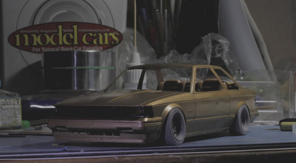

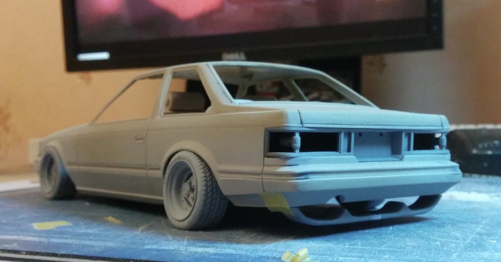

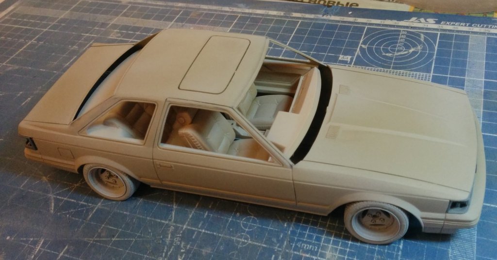

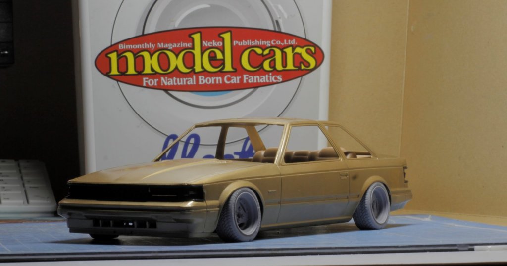

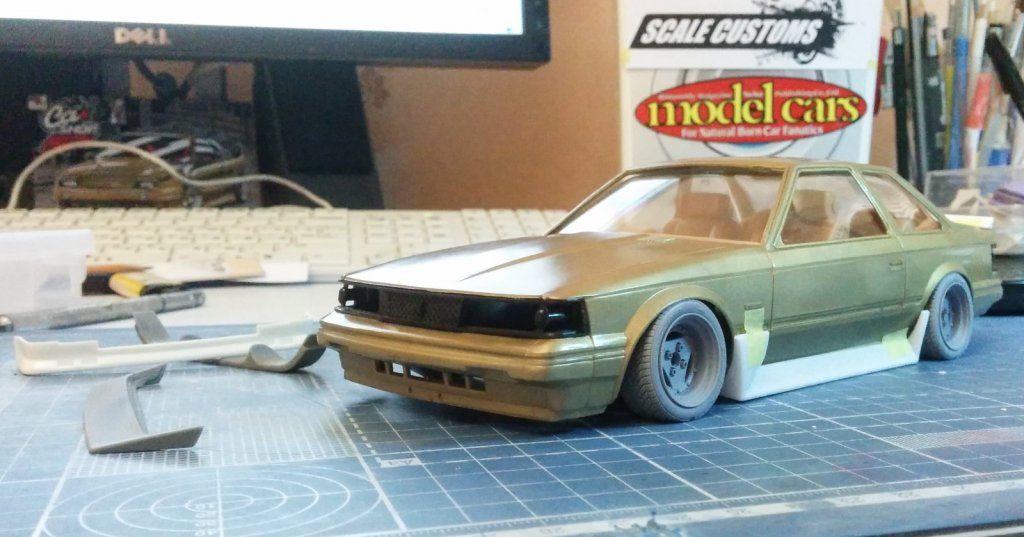

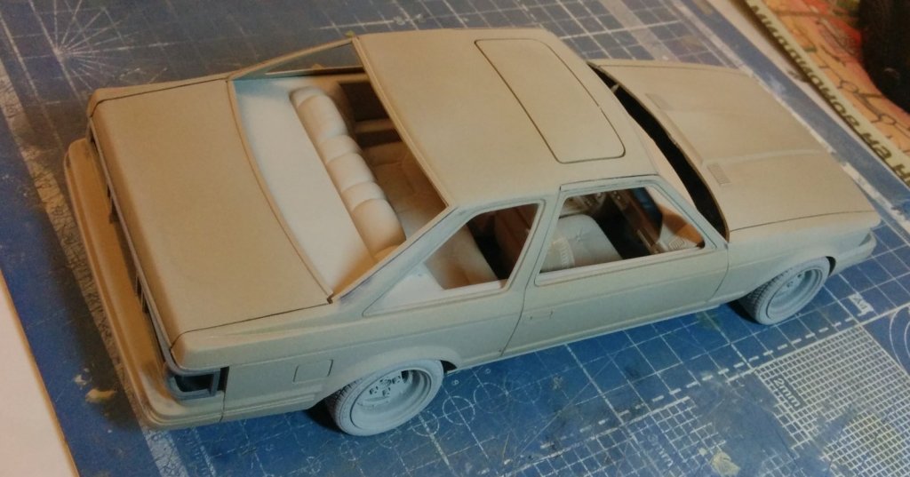

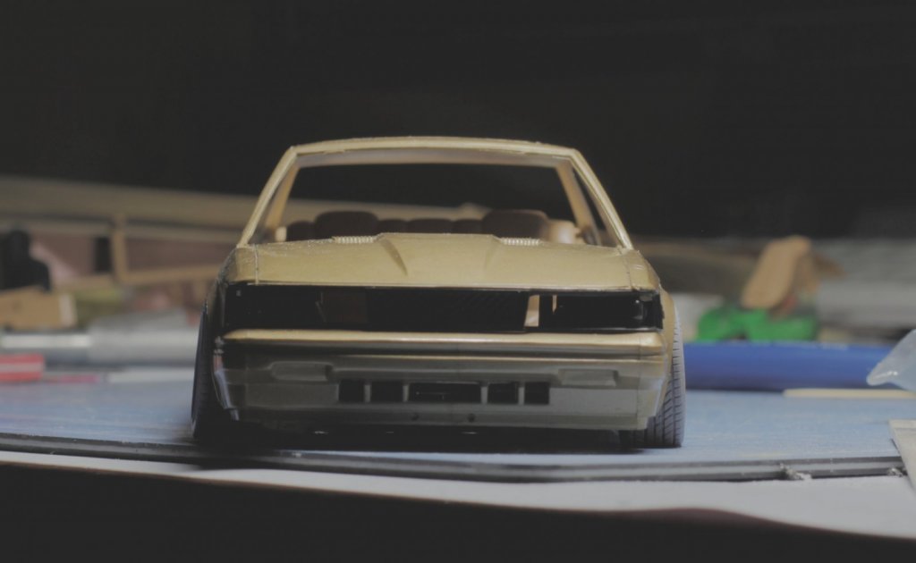

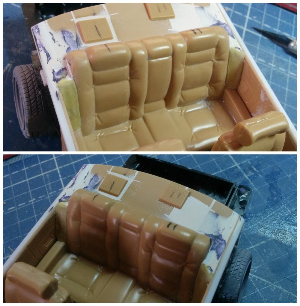

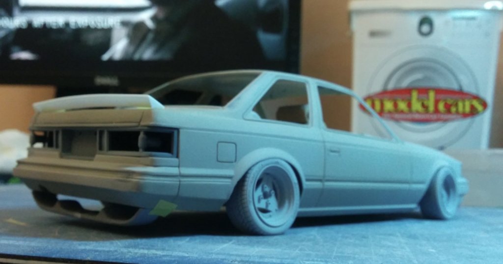

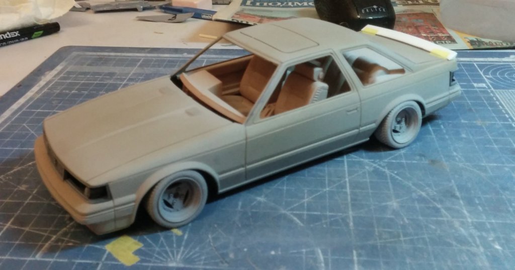

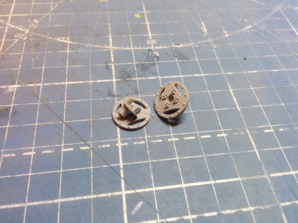

Популярный пост oper 923 Опубликовано 10 Sep 2018, 08:26:28 Популярный пост Жалоба Поделиться Опубликовано 10 Sep 2018, 08:26:28 (изменено) Приветствую. Решил собирать очередной олдскул в рамках WIP, дабы стимулировать себя делать нормльные фото, использую телефон по минимуму). Ну и кит достаточно не обычный. Это Soarer в первом кузове, от Bandai. В не стандартном масштабе 1/20. Кит имеет хорошую деталировку даже по теперешним меркам, не говоря уже о времени выпуска кита. Выпуск кита датируется 1986г. Из доработок первым делом сменил колеса, выставил клиренс. Изменено 10 Sep 2018, 10:14:37 пользователем oper 13 Ссылка на сообщение Поделиться на другие сайты

oper 923 Опубликовано 10 Sep 2018, 11:03:39 Автор Жалоба Поделиться Опубликовано 10 Sep 2018, 11:03:39 Отмечу что очень понравилось работать с полностью литыми колесами, данный вариант позволяет сделать реалистичное пятно контакта и развал. На фот опердние колеса имеют развал. задние еще не доделаны. На фото в пердыдущем посте развал у всех колес. 3 Ссылка на сообщение Поделиться на другие сайты

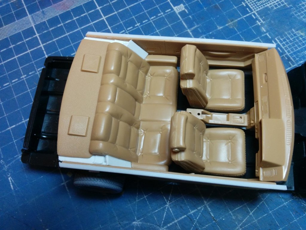

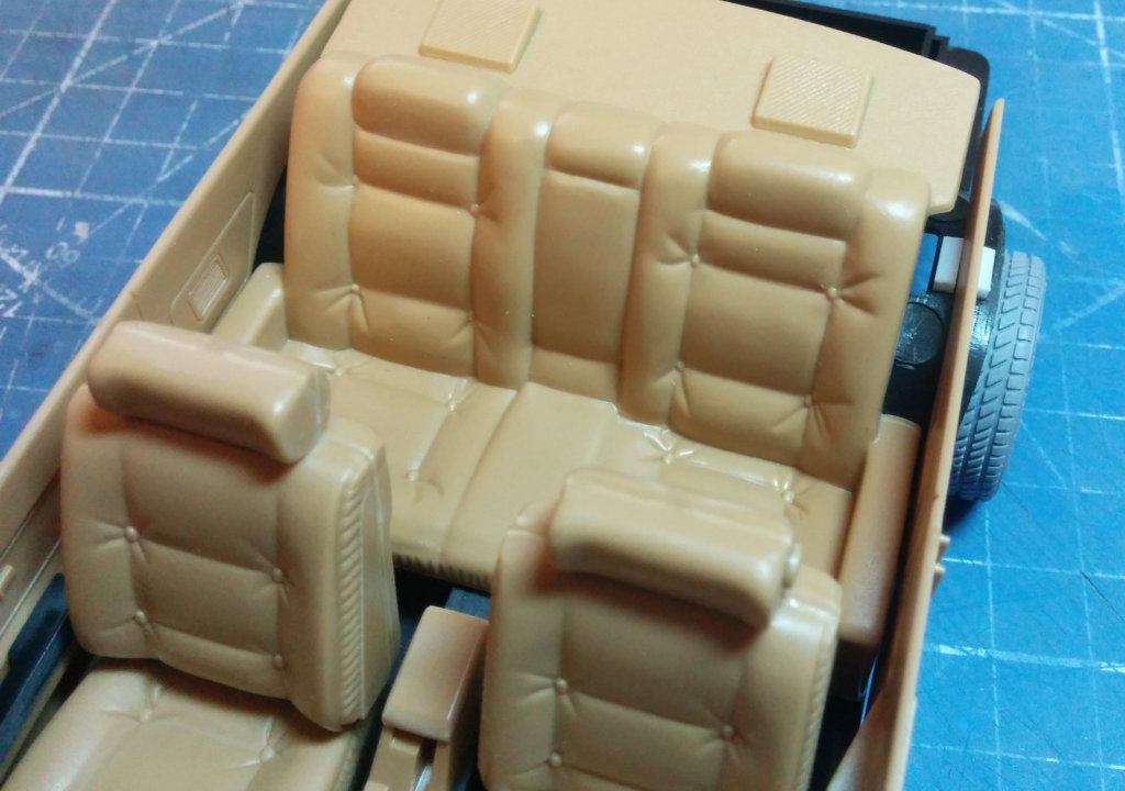

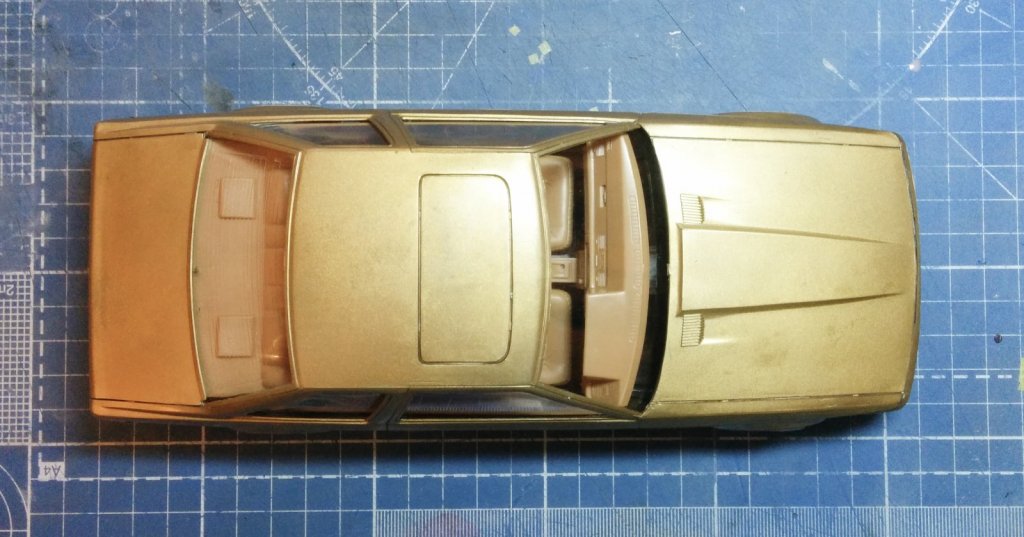

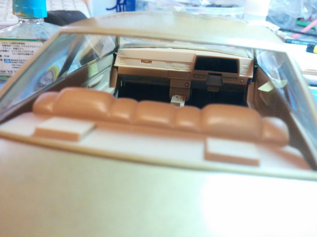

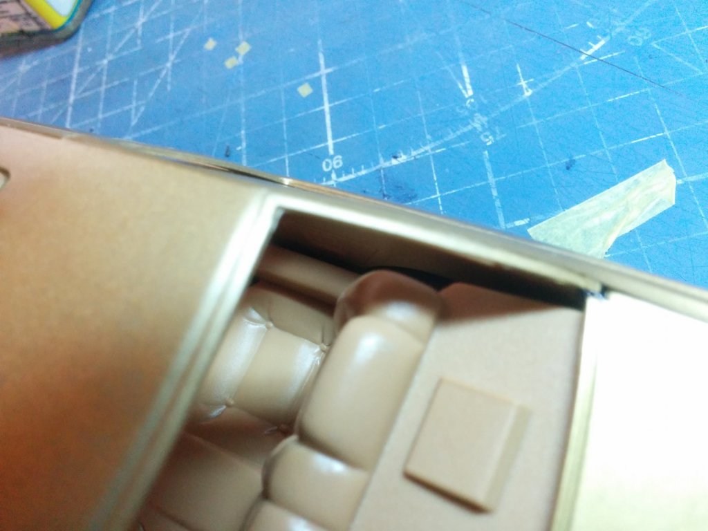

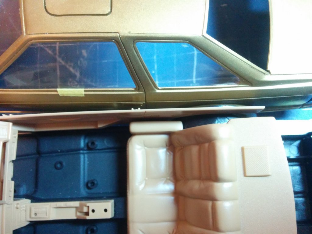

Популярный пост oper 923 Опубликовано 14 Sep 2018, 22:39:39 Автор Популярный пост Жалоба Поделиться Опубликовано 14 Sep 2018, 22:39:39 Только подумал что все должно не плохо собраться, как тут же встрял с салоном. То, что торпеда не очень стыкуется с боковыми стенками пол беды. Основная проблема сейчас в том, что диван пассажиров выпирает вперёд, дальше проёма двери. Причём имеет ещё и огромные дыры в районе боковых окон! Обшивку дверей придётся наращивать, у прототипа в этом месте скругления. Диван скорее всего придётся резать. Возможно потребуется доработать и днище, ступенька в районе двери, похоже она должна быть ближе к задней оси. Так же потребуется увеличить толщину стенок салона, в модели они тонкие(хорошо видно га первой фото) 6 Ссылка на сообщение Поделиться на другие сайты
boxer 1036 Опубликовано 15 Sep 2018, 06:36:13 Жалоба Поделиться Опубликовано 15 Sep 2018, 06:36:13 Пилить и пилить,.. у заднего дивана похоже спинка слишком сильно завалена,.. Ссылка на сообщение Поделиться на другие сайты

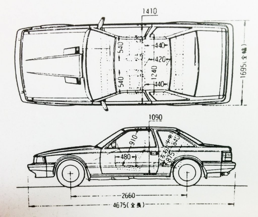

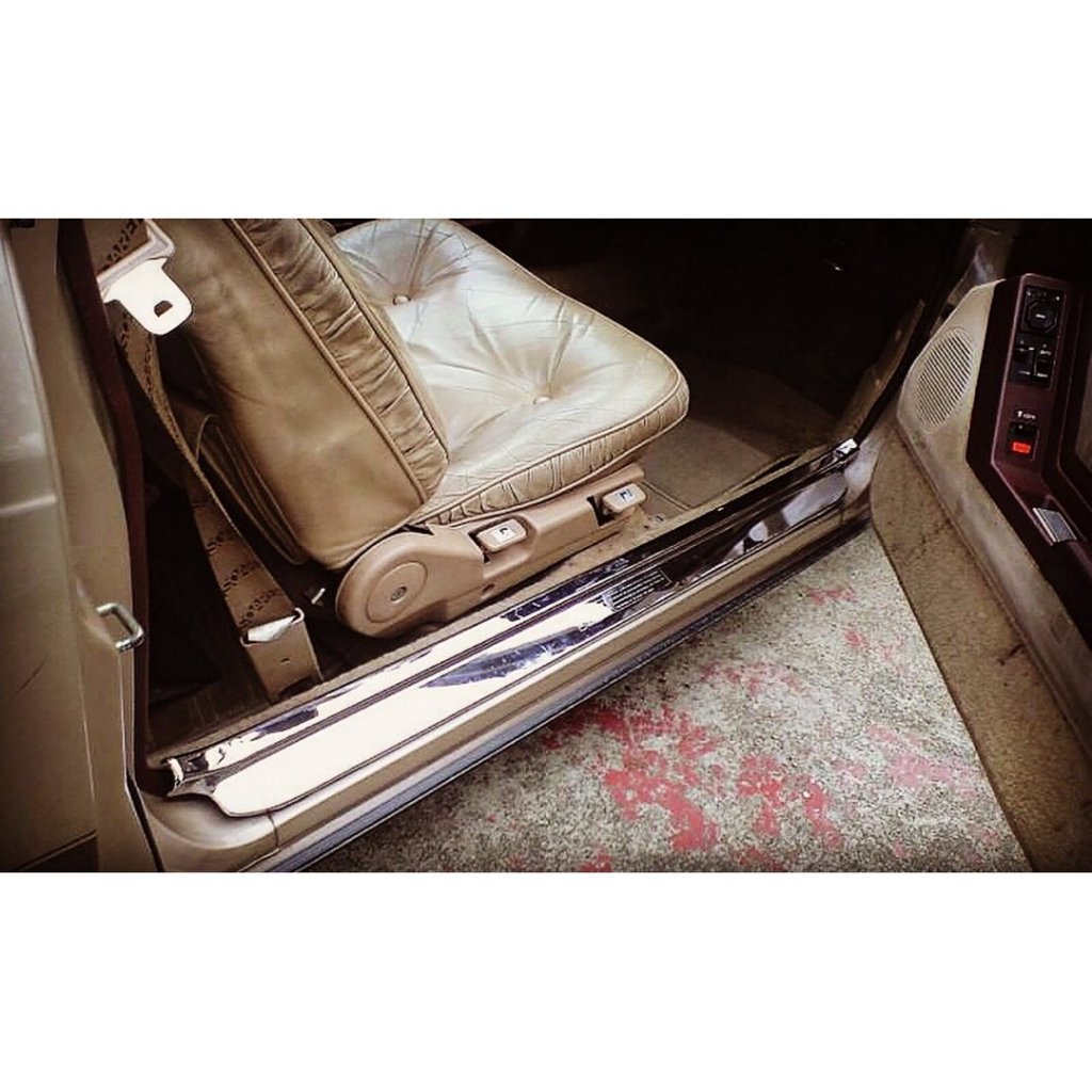

oper 923 Опубликовано 15 Sep 2018, 21:54:59 Автор Жалоба Поделиться Опубликовано 15 Sep 2018, 21:54:59 Изучение фото и графики показало что возможно я ошибался. Диван похоже все таки торчит за дверной проем. Фото из книги по первому поколению соареров. 2 Ссылка на сообщение Поделиться на другие сайты

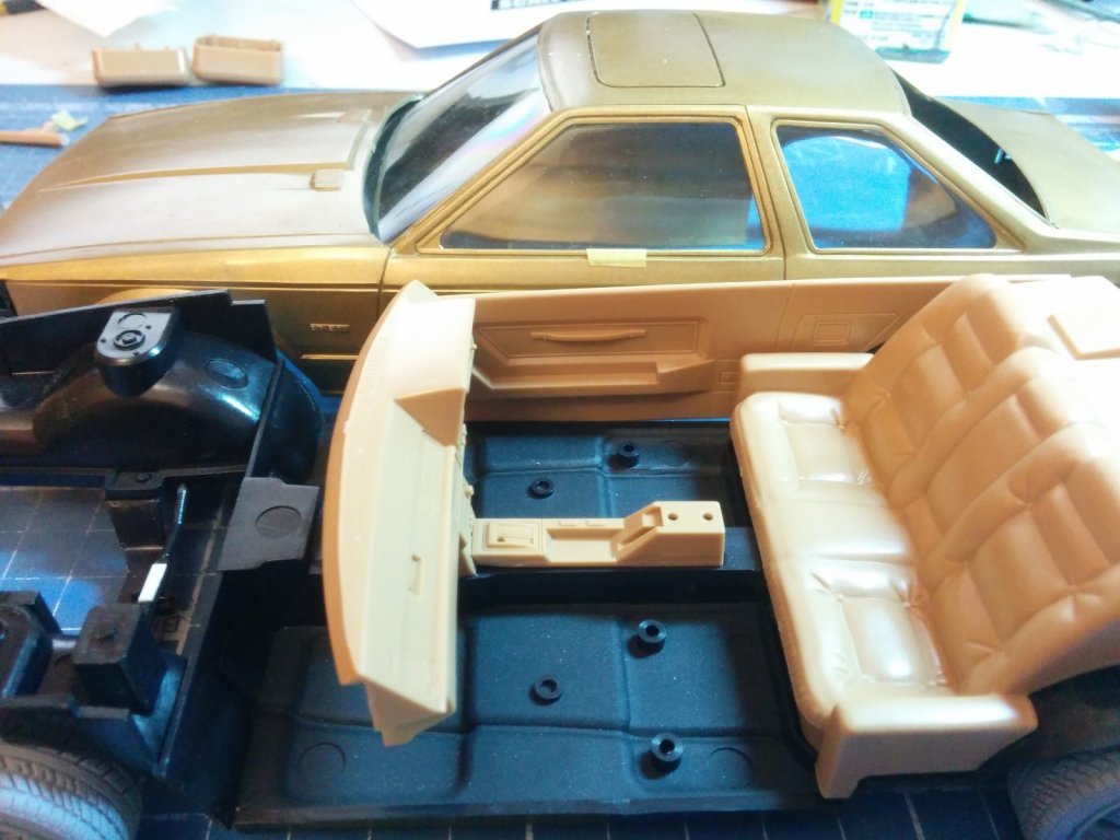

Популярный пост oper 923 Опубликовано 16 Sep 2018, 21:51:13 Автор Популярный пост Жалоба Поделиться Опубликовано 16 Sep 2018, 21:51:13 Большой недостаток кита в том, что обшивка дверей крепится непосредственно к кузову, не создавая "ванну" салона. Начал исправлять данным момент. Так же потребуется доработка пола салона, и тоннеля под кардан. В модели он дан квалрантым в сечении. Далее потребуется сделать скруглёния от обшивки к дивану и нарастить толщину бортов кузова. Насколько общих видов с использованием деталей от других моделей. 8 Ссылка на сообщение Поделиться на другие сайты
al-ra 68 Опубликовано 17 Sep 2018, 13:59:14 Жалоба Поделиться Опубликовано 17 Sep 2018, 13:59:14 В 16.09.2018 в 00:54, oper сказал: Диван похоже все таки торчит за дверной проем. вот уж точно: семь раз отмерь, один раз отрежь Ссылка на сообщение Поделиться на другие сайты
oper 923 Опубликовано 17 Sep 2018, 15:42:54 Автор Жалоба Поделиться Опубликовано 17 Sep 2018, 15:42:54 1 час назад, al-ra сказал: вот уж точно: семь раз отмерь, один раз отрежь верно. Причем, похоже что диван непричем)))) Уже склоняюсь к не верным пропорциям кузова в районе задних стекол... Боковая обшивка пассажирского места выглядит короткой. К сожалению владельцев настоящих z10 в мск не знаю, а на сходку олдскула никто не соарере не приехал) Ссылка на сообщение Поделиться на другие сайты

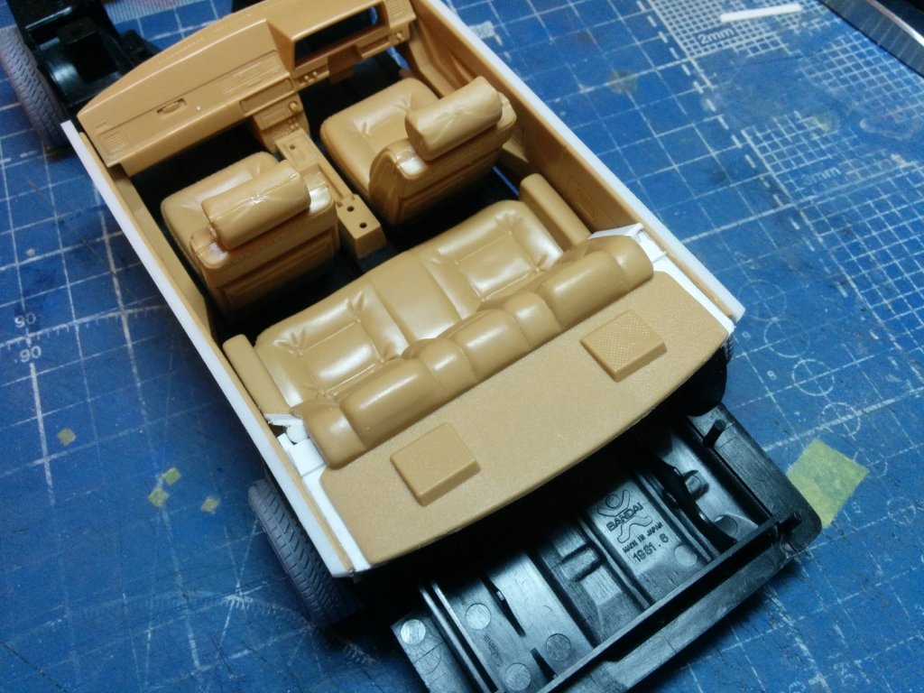

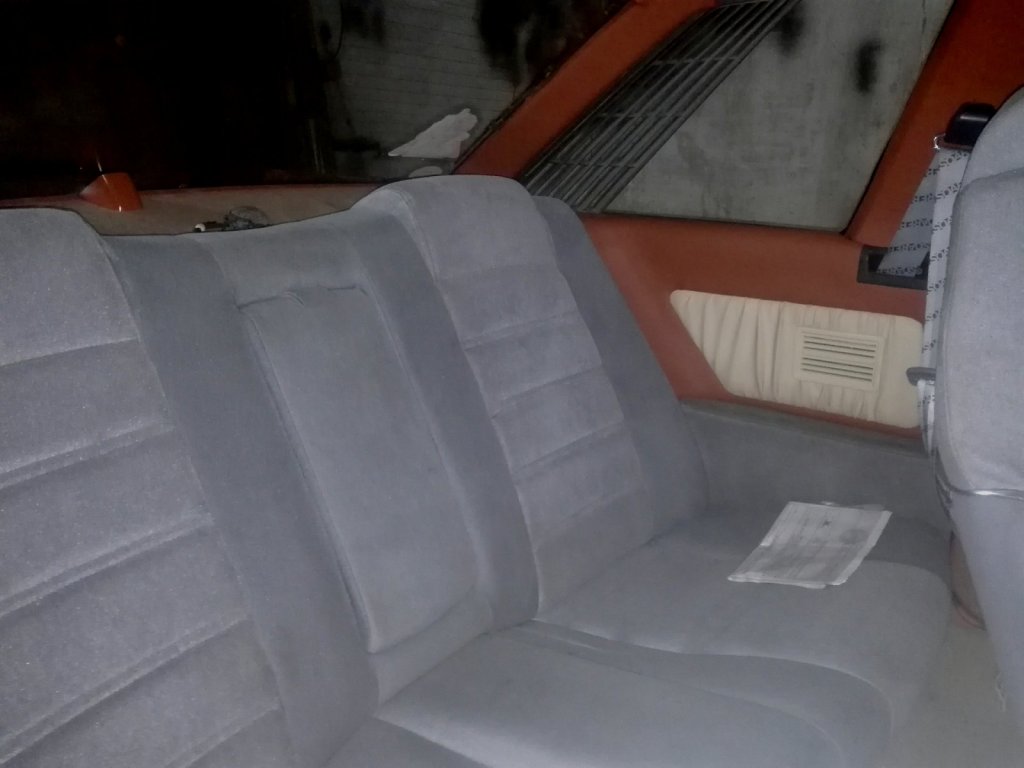

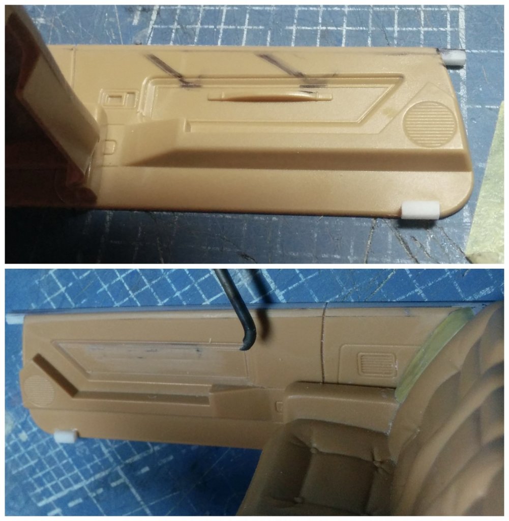

Популярный пост oper 923 Опубликовано 19 Sep 2018, 20:25:45 Автор Популярный пост Жалоба Поделиться Опубликовано 19 Sep 2018, 20:25:45 Начал доробатывать задний диван и боковые стенки салона. Изначально стенки совсем тонкие. После приклейки 2мм прутков по периметру дверных карт, конструкция отлично поддерживает стекло. Вот так выглядит салон оргинала, может комуто пригодится при сборке модели от аошимы, фуджи или тамии. Спойлер 6 Ссылка на сообщение Поделиться на другие сайты

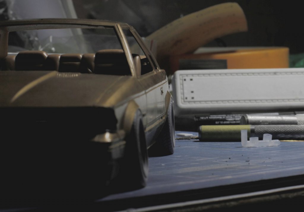

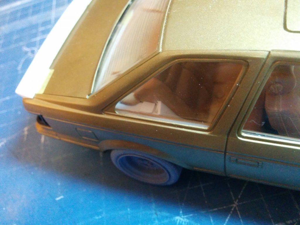

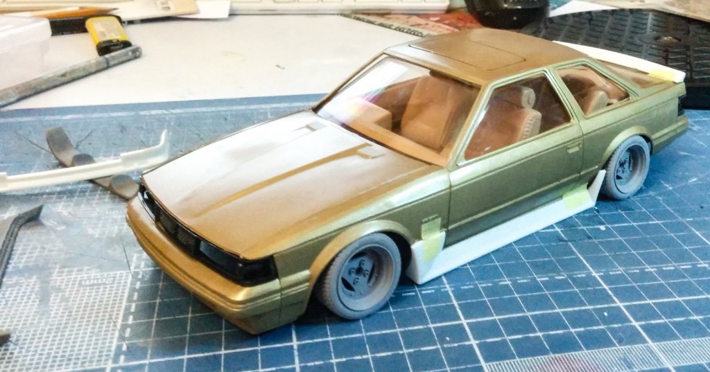

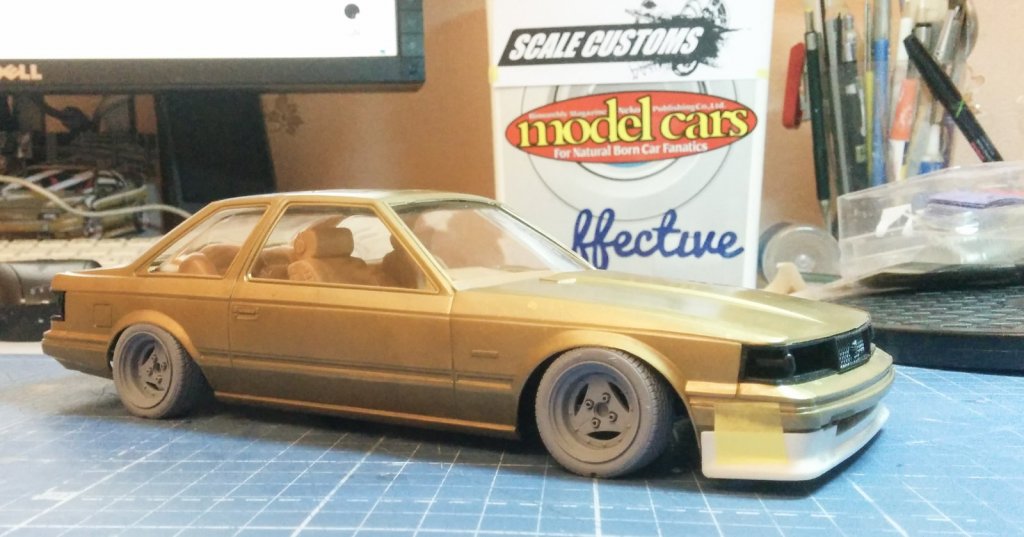

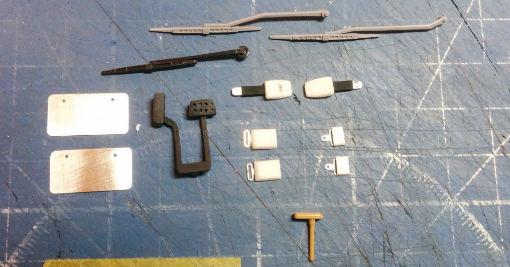

oper 923 Опубликовано 25 Sep 2018, 12:18:41 Автор Жалоба Поделиться Опубликовано 25 Sep 2018, 12:18:41 За прошедшее время были удалены ручки дверей выпилены колонки сняты шильдики на крыльях начал доробатываться диван пассажира задний нижний спойлер 3 Ссылка на сообщение Поделиться на другие сайты
valek 1650 Опубликовано 25 Sep 2018, 14:00:53 Жалоба Поделиться Опубликовано 25 Sep 2018, 14:00:53 Смущает щель между капотом и панелью приборов - лобовое стекло ее закроет? Ссылка на сообщение Поделиться на другие сайты
oper 923 Опубликовано 25 Sep 2018, 14:12:04 Автор Жалоба Поделиться Опубликовано 25 Sep 2018, 14:12:04 (изменено) 12 минут назад, valek сказал: Смущает щель между капотом и панелью приборов - лобовое стекло ее закроет? там еще одна деталь должна быть, ее просто не поставил во время фото Изменено 25 Sep 2018, 14:13:58 пользователем oper Ссылка на сообщение Поделиться на другие сайты

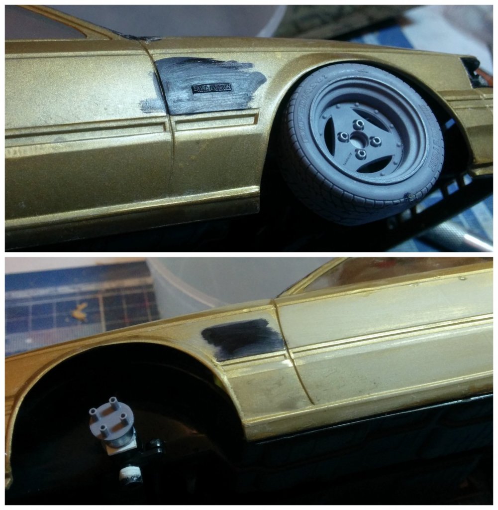

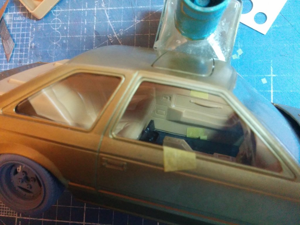

Популярный пост oper 923 Опубликовано 28 Sep 2018, 09:51:09 Автор Популярный пост Жалоба Поделиться Опубликовано 28 Sep 2018, 09:51:09 (изменено) Оказалось что дыру возле переднего стекла дополнительная деталь не убирает. Пришлось восстанавливать. Использовал 2к финишную автошпатлю от новол. Черная полоска - это скотч, что бы проверить как будет выглядеть в итоге Изменено 28 Sep 2018, 09:52:45 пользователем oper 9 Ссылка на сообщение Поделиться на другие сайты

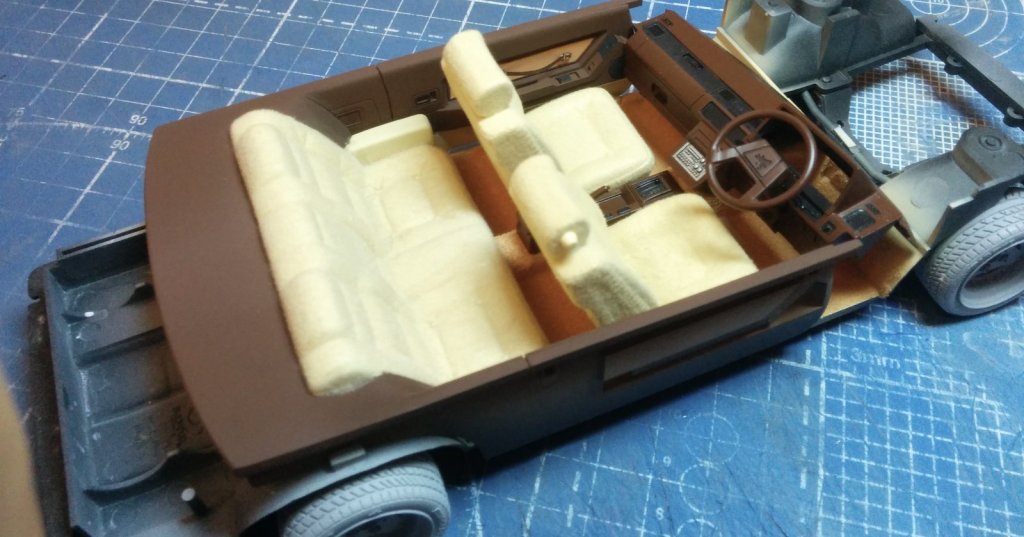

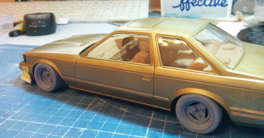

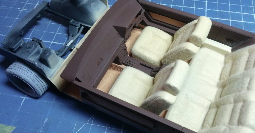

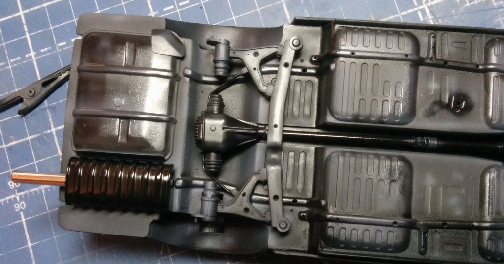

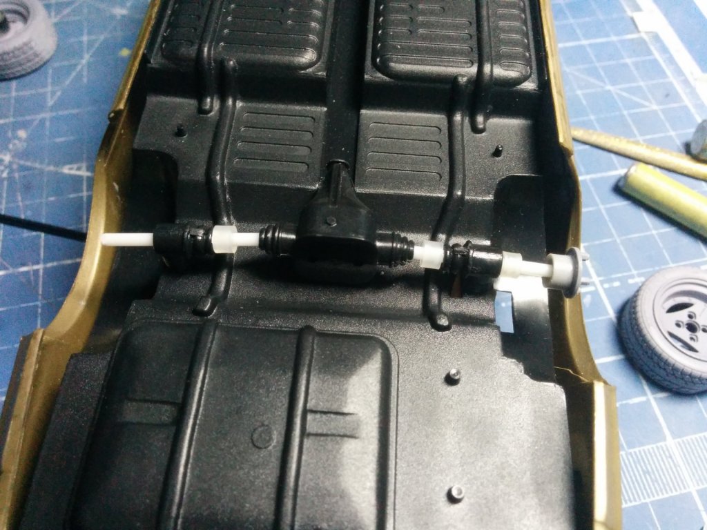

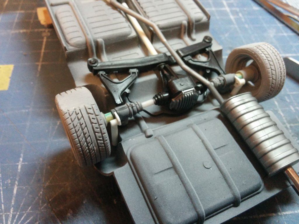

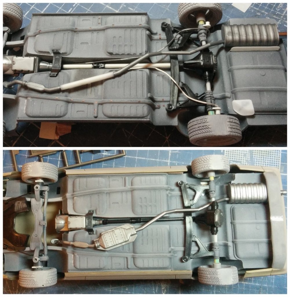

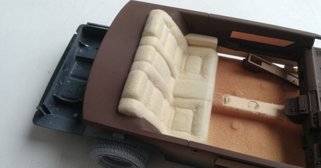

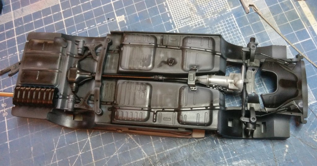

Популярный пост oper 923 Опубликовано 6 Nov 2018, 13:46:55 Автор Популярный пост Жалоба Поделиться Опубликовано 6 Nov 2018, 13:46:55 Заканчиваю салон и днище Дверные ручки сделал из нарезанного алюминия от банки с газировкой. Немного доработал днище. Подготовил под везеринг, добавил мелочей. 12 Ссылка на сообщение Поделиться на другие сайты
Tolibass 7400 Опубликовано 6 Nov 2018, 14:33:26 Жалоба Поделиться Опубликовано 6 Nov 2018, 14:33:26 Класс! Вот только ручек почти не видно, зато очень хорошо бросаются в глаза сиденья, они такое чувство как будто велюровые, и на флок не похоже, можно подробнее про сиденья, и фото четкое. Днище прикольно вышло! Может только сделать его матовым, глянец местами скрадывает реалистичность. Ссылка на сообщение Поделиться на другие сайты

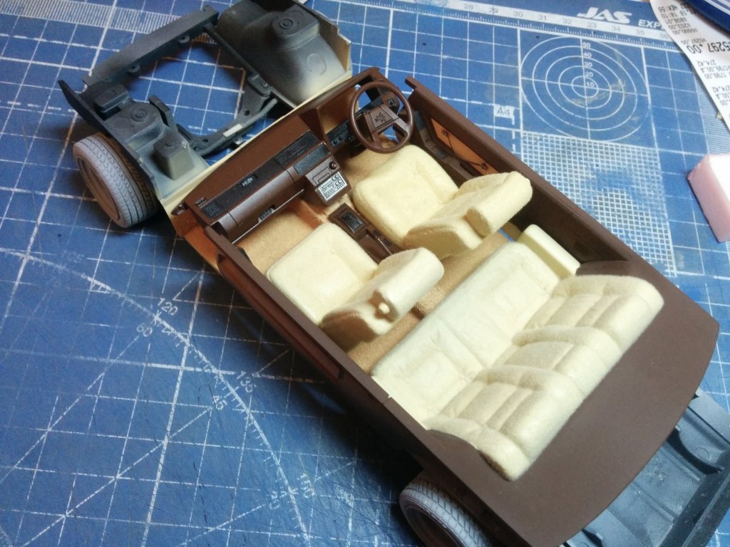

Популярный пост oper 923 Опубликовано 6 Nov 2018, 14:46:44 Автор Популярный пост Жалоба Поделиться Опубликовано 6 Nov 2018, 14:46:44 9 минут назад, Tolibass сказал: Класс! Вот только ручек почти не видно, зато очень хорошо бросаются в глаза сиденья, они такое чувство как будто велюровые, и на флок не похоже, можно подробнее про сиденья, и фото четкое. Днище прикольно вышло! Может только сделать его матовым, глянец местами скрадывает реалистичность. На сидушках и на полу флок. Пришел к выводу что необходим флокатор для такого. Днище еще в процессе, смывка и пигменты уберут глянец, но не полностью. У прототипа есть бликующие элененты. 8 Ссылка на сообщение Поделиться на другие сайты
Tolibass 7400 Опубликовано 6 Nov 2018, 19:08:59 Жалоба Поделиться Опубликовано 6 Nov 2018, 19:08:59 @oper Прикольно! Алексей что за флок, что ты так умудрился сохранить рельеф сидений, и даже пуговицы видно. Как наносился флок, на какую основу? Можно осветить процесс создания. 1 Ссылка на сообщение Поделиться на другие сайты
Популярный пост oper 923 Опубликовано 9 Nov 2018, 17:35:02 Автор Популярный пост Жалоба Поделиться Опубликовано 9 Nov 2018, 17:35:02 В 06.11.2018 в 22:08, Tolibass сказал: @oper Прикольно! Алексей что за флок, что ты так умудрился сохранить рельеф сидений, и даже пуговицы видно. Как наносился флок, на какую основу? Можно осветить процесс создания. Флок от скейлпродакшен. Лепил на окрашенную сидушку. Клей пва или в днном случаи, клей для потали(тонкая фольга) Кисточкой смазал всю сидушку Через сито для заварки(в "фикс прайс" стоит 50р) обсыпал первый слой с запасом. Очень мягкой кисточкой прижал Лишнее стряхнул Еще раз обсыпал и совсем легонько прижал. Лишнее через 5-7 минут стряхнул. После высыхания клея прошелся кисточкой и смел все то, что не приклеилось. Начал делать мелочевку 7 Ссылка на сообщение Поделиться на другие сайты

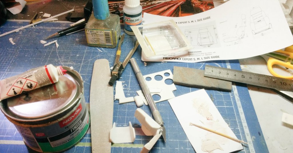

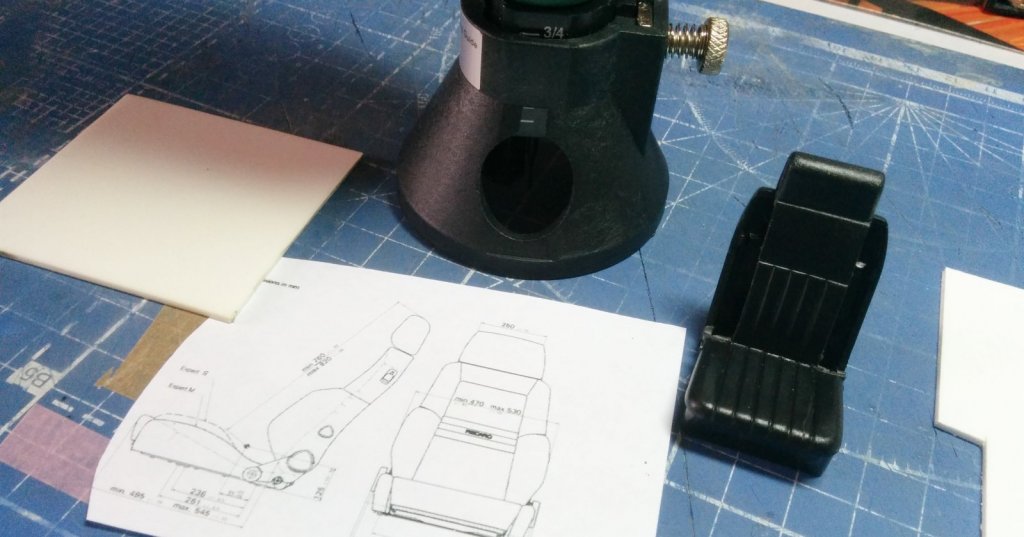

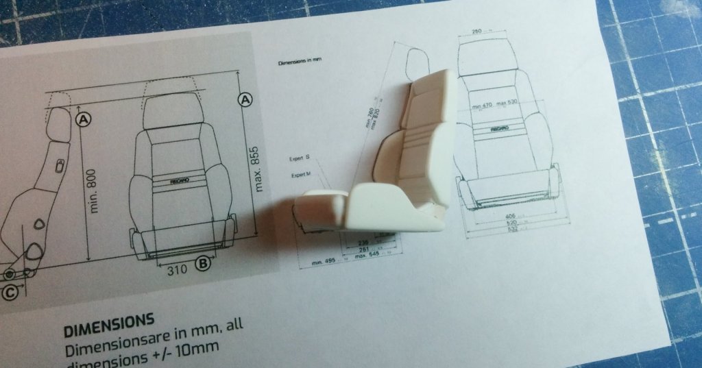

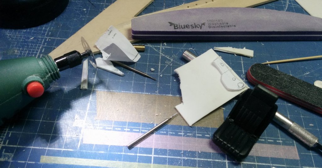

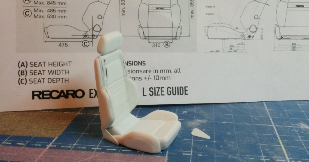

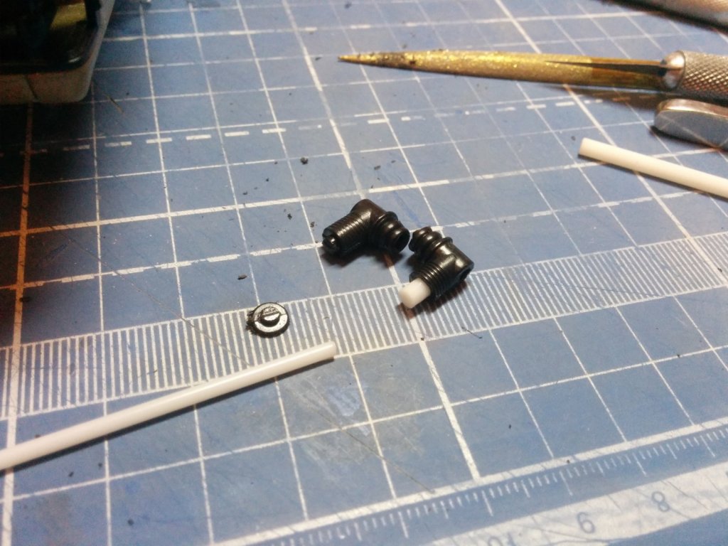

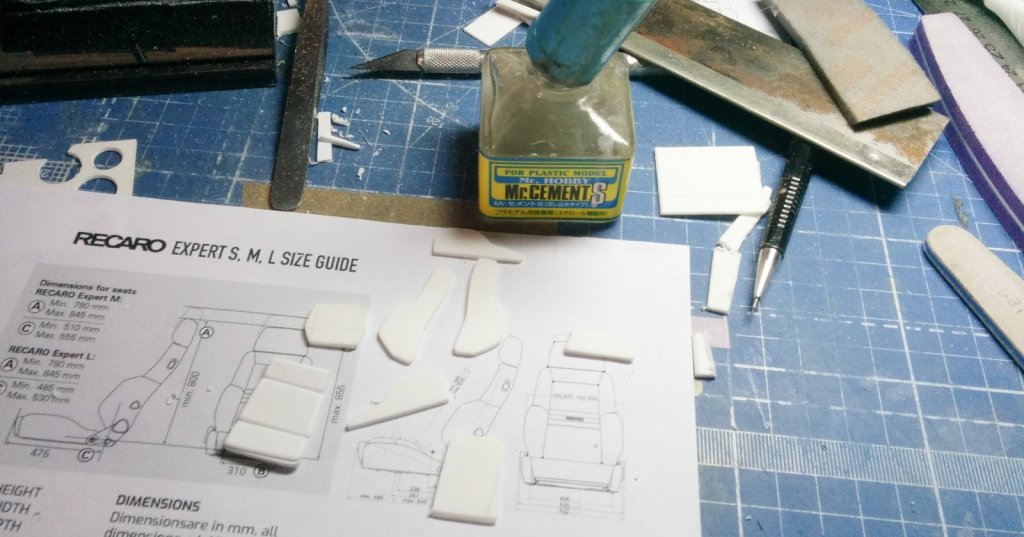

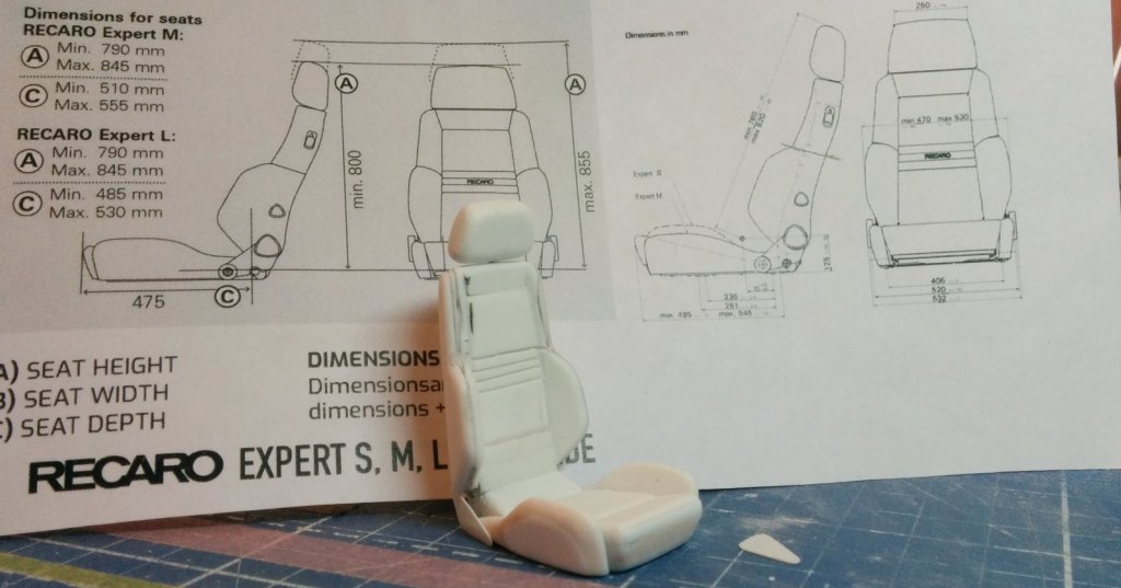

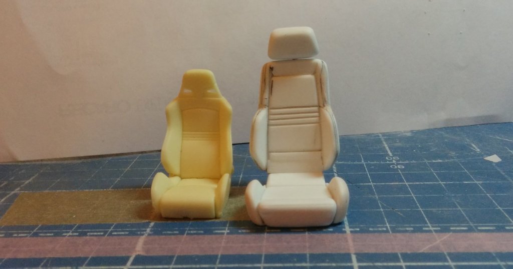

Популярный пост oper 923 Опубликовано 17 Dec 2018, 10:28:17 Автор Популярный пост Жалоба Поделиться Опубликовано 17 Dec 2018, 10:28:17 Появилось время, подумл и решил сделать задел для всех моделей в 1/20. Так как альтернативных сидушек в киты не кладут, сделал сам. Recaro expert L Отмасштабировал чертеж. Подобием фрезера, отрезным кругом и шкурками придал нужную формы элементам. Затем все склеил и начал придавать форму при помощи шпатлевки и супер-клея. Попутно сверяясь с чертежом. Готовый резуьтат Сравнение с 1/24 Надеюсь данные фото будут полезны ,если кто то решит повторить. 14 Ссылка на сообщение Поделиться на другие сайты
