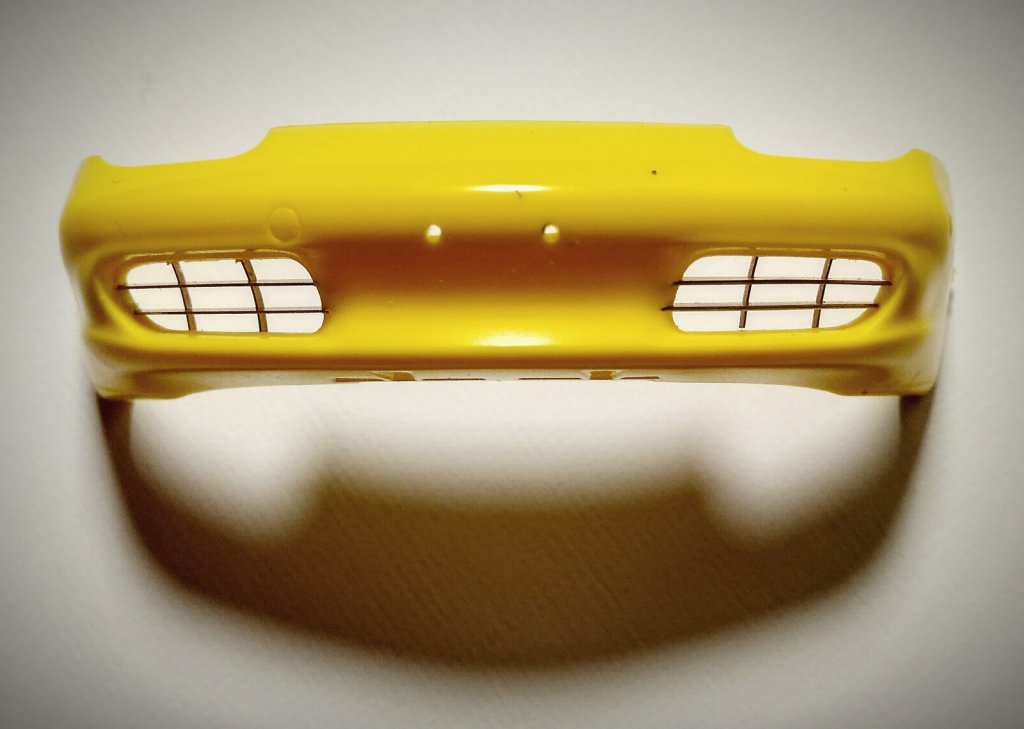

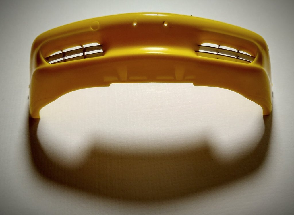

Популярный пост Чайка Ливингстон 207 Опубликовано 5 Dec 2018, 18:28:57 Автор Популярный пост Жалоба Поделиться Опубликовано 5 Dec 2018, 18:28:57 Всем привет ! Доделал решетки . Не так одинаково и симметрично,как хотелось бы ,но немного лучше стоковых. В следующих моделях ,мне кажется,параллельные длинные щитки надо придумать длинные,чтобы сразу вставлять от края до края . Одинаковое расстояние между щитками проверил нехитрым "контроллером". Теперь можно крепить его к кузову и продолжать работу над передними колксными арками . Можно было и сразу приклеить к кузову,но тогда с пропилами было намного труднее. 5 Ссылка на сообщение Поделиться на другие сайты
boxer 1033 Опубликовано 5 Dec 2018, 20:17:08 Жалоба Поделиться Опубликовано 5 Dec 2018, 20:17:08 Такие решетки я вижу впервые,.. блестящее исполнение! 1 Ссылка на сообщение Поделиться на другие сайты
Чайка Ливингстон 207 Опубликовано 5 Dec 2018, 20:24:41 Автор Жалоба Поделиться Опубликовано 5 Dec 2018, 20:24:41 Алексей,неужели ? Мне приятно, что так вышло -)) Готовится начальный базовый набор из травлёнки, там будут эти элементы. 1 Ссылка на сообщение Поделиться на другие сайты

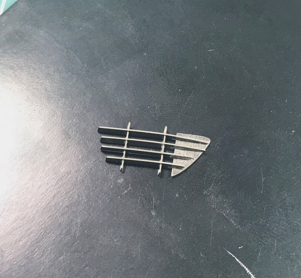

Andrey Labuzov 6544 Опубликовано 5 Dec 2018, 20:53:51 Жалоба Поделиться Опубликовано 5 Dec 2018, 20:53:51 В наборе от HD для Porsche 918 были очень похожие решетки в бампер. Но, я их не использовал, поскольку они не сильно отличались от пластиковых из набора. Ссылка на сообщение Поделиться на другие сайты
Чайка Ливингстон 207 Опубликовано 5 Dec 2018, 21:01:49 Автор Жалоба Поделиться Опубликовано 5 Dec 2018, 21:01:49 Андрей,есть фото ? У меня при разработке не было никаких ориентиров. Ссылка на сообщение Поделиться на другие сайты
Andrey Labuzov 6544 Опубликовано 5 Dec 2018, 21:11:00 Жалоба Поделиться Опубликовано 5 Dec 2018, 21:11:00 Конечно. Вот такая: Ссылка на сообщение Поделиться на другие сайты

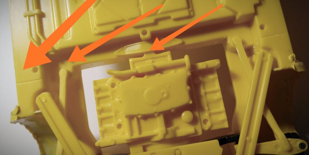

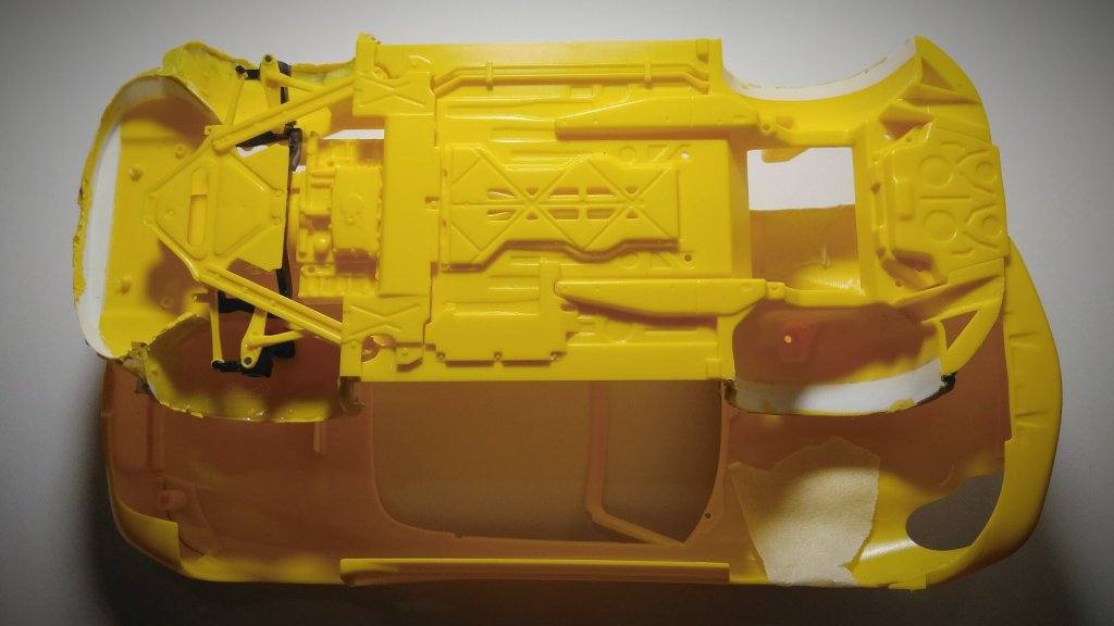

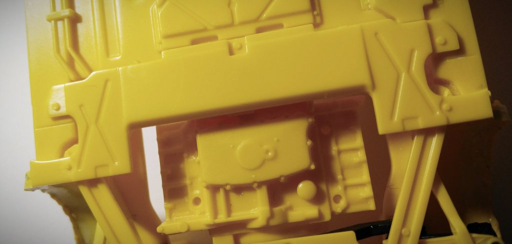

Чайка Ливингстон 207 Опубликовано 5 Dec 2018, 21:45:20 Автор Жалоба Поделиться Опубликовано 5 Dec 2018, 21:45:20 Андрей,это травленка ? Не очень понятно,но ладно. У меня возникла ситуация )) : с приклееным передним бампером днище не заходит в кузов. Виной тому - расширенные задние арки и еще неподготовленные передние . Бампер в искоробочном варианте по инструкции вставляется уже после днища,и не на этом этапе,как сейчас ,поэтому логика нарушена и возникли неудобства. Поскольку аркам( таким ,какими я их вижу) быть,то выход один : распилить днище параллельно расшивке там,где движок перемычкой соединён с рамой,вставить затем отдельно в кузов задок и передок ,линию распила прикрыть деталью из набора. Разумеется,все тщательно с минимальными зазорами подготовить потом к покраске. 1 Ссылка на сообщение Поделиться на другие сайты
Tolibass 7403 Опубликовано 6 Dec 2018, 07:50:13 Жалоба Поделиться Опубликовано 6 Dec 2018, 07:50:13 Может стоит передний бампер полностью подогнать и вклеить уже в последнюю очередь, сделав площадки для фиксации. Ссылка на сообщение Поделиться на другие сайты
Чайка Ливингстон 207 Опубликовано 6 Dec 2018, 08:03:17 Автор Жалоба Поделиться Опубликовано 6 Dec 2018, 08:03:17 Анатолий,я думал ,да. Но все же выводить арки и делать их бесщелевыми лучше с прочным жёстким бампером,чтобы ничего не "гуляло " и "играло". Вот непонятно,как Тамии можно сделать модель без хороших арок ? )))) Ссылка на сообщение Поделиться на другие сайты
Tolibass 7403 Опубликовано 7 Dec 2018, 16:23:28 Жалоба Поделиться Опубликовано 7 Dec 2018, 16:23:28 (изменено) Спорный вопрос, Сергей зафиксируй бампер на скотч подгони арки а потом крась и собирай. Думаю это самый простой вариант, получить желаемый результат. Изменено 7 Dec 2018, 16:24:23 пользователем Tolibass Ссылка на сообщение Поделиться на другие сайты

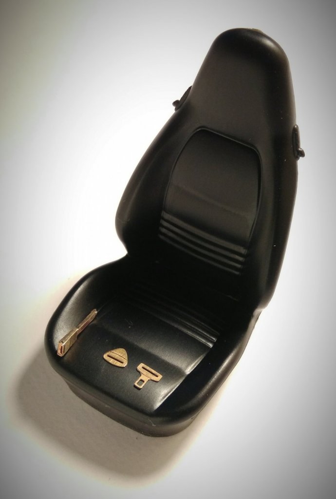

Популярный пост Чайка Ливингстон 207 Опубликовано 11 Dec 2018, 00:42:49 Автор Популярный пост Жалоба Поделиться Опубликовано 11 Dec 2018, 00:42:49 Всем привет. Продвижение совсем маленькое- ручка двери . Останется сделать аудиосистему и ,возможно,открывашку. 8 Ссылка на сообщение Поделиться на другие сайты

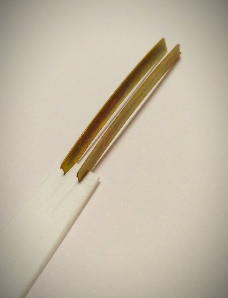

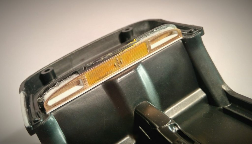

Чайка Ливингстон 207 Опубликовано 21 Dec 2018, 21:19:35 Автор Жалоба Поделиться Опубликовано 21 Dec 2018, 21:19:35 (изменено) Всем привет. Стройка продолжается с новой партией деталей. Подхожу к дугам .Останется закрыть сверху щели листовым пластиком и внутри крайних прорезей надо облагородить . Сделал деталь не совсем правильно и надо переделать чертёж, и травить заново . Изменено 22 Dec 2018, 05:08:02 пользователем Чайка Ливингстон 4 Ссылка на сообщение Поделиться на другие сайты

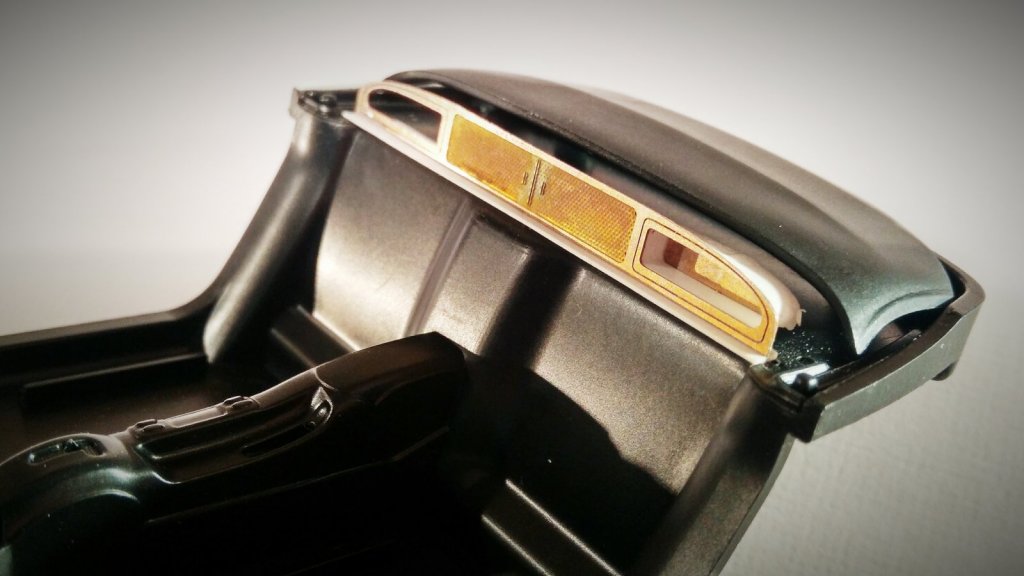

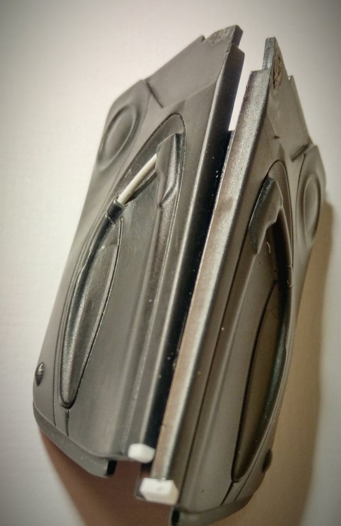

Популярный пост Чайка Ливингстон 207 Опубликовано 22 Dec 2018, 21:43:05 Автор Популярный пост Жалоба Поделиться Опубликовано 22 Dec 2018, 21:43:05 (изменено) Всем привет. В принципе,я очень доволен. Все сделано максимально масштабно ,остаётся только окрасить . Приемная часть защёлки ( мама) с прорезью. Собралось осторожно,аккуратно гнулось и паялось. Изменено 22 Dec 2018, 21:43:33 пользователем Чайка Ливингстон 11 Ссылка на сообщение Поделиться на другие сайты

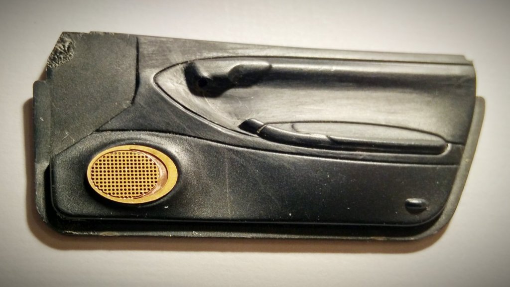

Чайка Ливингстон 207 Опубликовано 25 Dec 2018, 13:56:11 Автор Жалоба Поделиться Опубликовано 25 Dec 2018, 13:56:11 Куда-то делась эта самая ручка двери,но появился динамик. Решил сделать деталь сразу с сеткой.Вряд ли стану вставлять именно ее,потому что выпуклая сетка,если ее впасть в ободок ,гораздо лучше . Набор будет из двух вариантов. Кстати,может быть,кто-то захочет набор для boxster-carrera-gt3 ? Различия небольшие,а база будет хорошей. Ссылка на сообщение Поделиться на другие сайты

Популярный пост Чайка Ливингстон 207 Опубликовано 27 Dec 2018, 23:56:16 Автор Популярный пост Жалоба Поделиться Опубликовано 27 Dec 2018, 23:56:16 Новая версия детали плюс "хотькакоетозаполнениенепонятночего". 5 Ссылка на сообщение Поделиться на другие сайты

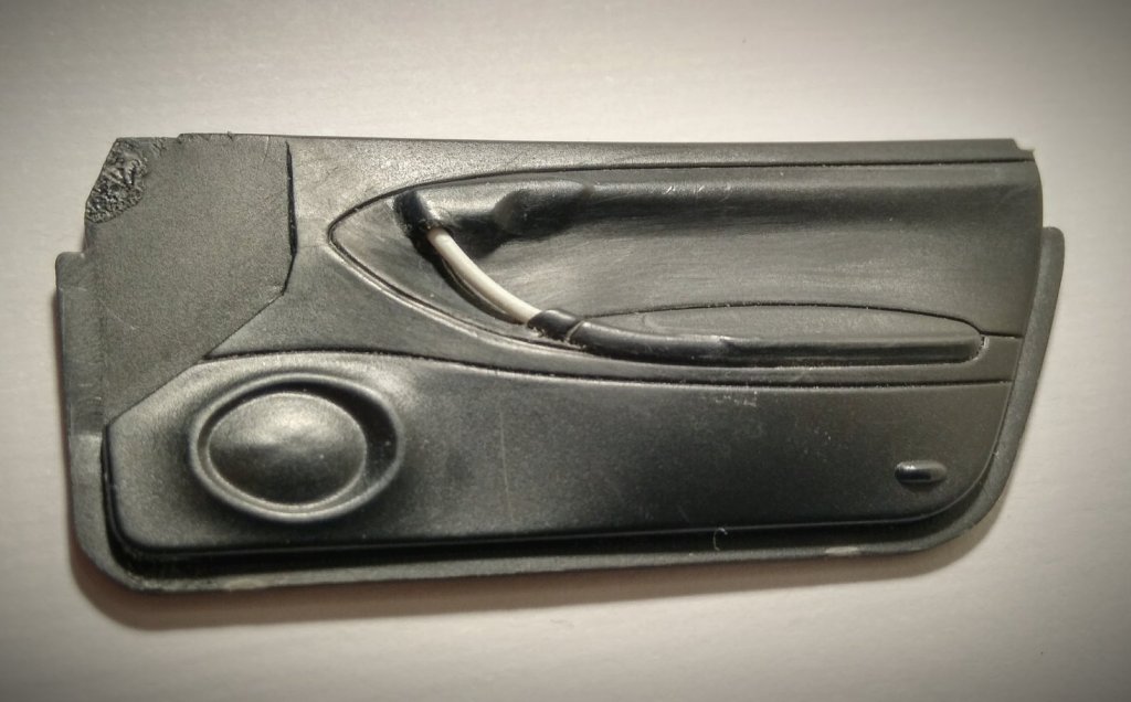

Чайка Ливингстон 207 Опубликовано 29 Dec 2018, 22:25:09 Автор Жалоба Поделиться Опубликовано 29 Dec 2018, 22:25:09 Всем привет. Продолжаю доводить панель. Сделал ниши и ручки. Шпаклёвки сверху наслоил разной. 2 Ссылка на сообщение Поделиться на другие сайты

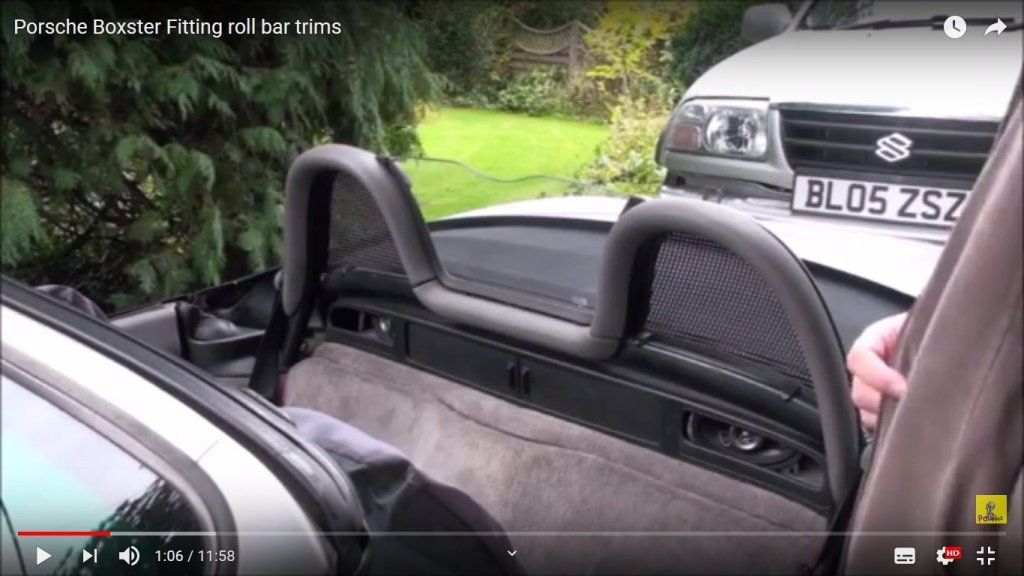

Чайка Ливингстон 207 Опубликовано 30 Dec 2018, 14:06:28 Автор Жалоба Поделиться Опубликовано 30 Dec 2018, 14:06:28 А что за Бокстер такой с тремя циферблатами под торпедо? Ссылка на сообщение Поделиться на другие сайты
